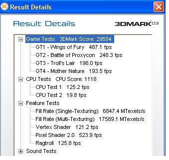

ababapanos Μάρτιος 2, 2007 Author #10 Κοινοποίηση Μάρτιος 2, 2007 παιρασα το direct x που ειχε μεσα το cd και μετα ετρεηα το 3d mark. Μου εβγαλε score 29554 και αναλυτικα αυτα στην φοτο. ειναι ενταξει τα scores συμφονα με την αξια της καρτας και του ολου συστηματος η υπολειτουργει κατι? ευχαρηστω πολυ! υγ: φιλε Mainframe δηλαδη το farcry εχει το προβλημα? γιατι παλι ολα στα low μου τα βαζει αυτοματα. ειναι φυσιολογικο αυτο με μια 8800 GTX να παζει το γαμε στο low? Link to comment Share on other sites More sharing options...
Dem Μάρτιος 2, 2007 #11 Κοινοποίηση Μάρτιος 2, 2007 Πολλά μπορουν να συμβαίνουν...Ένα driver cleaner έκανες πριν βάλεις της σειράς 8800?Edit : To έγραψα πριν το παραπάνω post. Για το score ας μας πει κάποιος κάτοχος. Link to comment Share on other sites More sharing options...
ababapanos Μάρτιος 2, 2007 Author #12 Κοινοποίηση Μάρτιος 2, 2007 ειναι φυσιολογικο το score 29554 ? τι μπορει να συμβαινει? Link to comment Share on other sites More sharing options...

giorgos th. Μάρτιος 2, 2007 #14 Κοινοποίηση Μάρτιος 2, 2007 Αρχική απάντηση από ababapanos ειναι φυσιολογικο το score 29554 ? τι μπορει να συμβαινει? με στοκ ρολογια εγινε αυτο?αν ναι ειναι μια χαρα.απλα υστερεις στο πρωτο τεστ λογω 6300. Link to comment Share on other sites More sharing options...
ababapanos Μάρτιος 2, 2007 Author #15 Κοινοποίηση Μάρτιος 2, 2007 δεν εχω αλαξει τιποτα, ολα οπως ηταν ρυθμισμενα απο την αγορα. αλλα ειδα οτι οι περισσοτεροι βγαζουν με το ιδιο συστημα περιπου με το δικο μου score πανω απο 50.000-55.000 ... Link to comment Share on other sites More sharing options...
GoriLLakoS Μάρτιος 2, 2007 #16 Κοινοποίηση Μάρτιος 2, 2007 Αρχική απάντηση από ababapanos δεν εχω αλαξει τιποτα, ολα οπως ηταν ρυθμισμενα απο την αγορα. αλλα ειδα οτι οι περισσοτεροι βγαζουν με το ιδιο συστημα περιπου με το δικο μου score πανω απο 50.000-55.000 ... Ουτε ενας 50-55Κ με 6300 http://www.thelab.gr/showthread.php?s=&threadid=25870το σκορ ειναι απολυτος φυσιολογικοIσως με OC στο 2001 να βγαλεις 50Κhttp://www.thelab.gr/showthread.php?s=&threadid=25869 Link to comment Share on other sites More sharing options...
