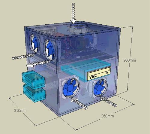

bleo8onhs Δημοσιεύτηκε Μάρτιος 23, 2007 #1 Κοινοποίηση Δημοσιεύτηκε Μάρτιος 23, 2007 Σχεδίασα αυτό στο sketchup. Παράγγειλα τα πλέξι, αλλά σκέφτομαι να τα στείλω σε λέιζερ για να τελειώνω γρήγορα και καθαρά. Θέλω την άποψή σας για τους ανεμιστήρες. Προς το παρόν οι δύο στον επεγεργαστή και την καρτα γραφικών βάζουν. Θέλω κι άλλο ένα για τους δίσκους τουλάχιστον. Και από κάπου πρέπει να βγαίνει ο αέρας. Μια άλλη εκδοχή είναι να βάλω το τροφοδοτικό στην άκρη, και τους δίσκους όλους μαζί. Το τμήμα των δίσκων που είναι απ' έξω, θα καλύπτεται με πλέξι, αλλά βαρέθηκα να το σχεδιάσω. Link to comment Share on other sites More sharing options...

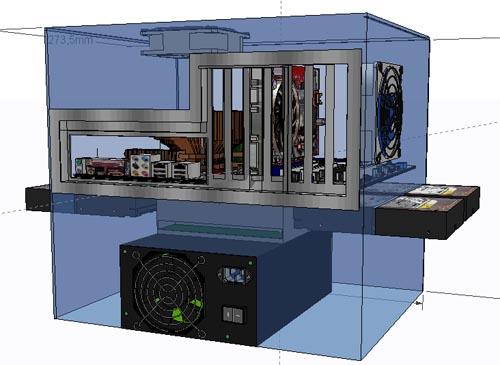

bleo8onhs Μάρτιος 23, 2007 Author #2 Κοινοποίηση Μάρτιος 23, 2007 από πίσω Link to comment Share on other sites More sharing options...
blade_gld Μάρτιος 23, 2007 #3 Κοινοποίηση Μάρτιος 23, 2007 Το μομπο θα κάθετε πάνω στο DVD και τους σκληρούς?? Και όλα αυτά πάνω στο psu??Προβλέπω τρελές θερμοκρασίες με αυτό το (σάντουιτς) που θα δημιουργηθεί..Πιστεύω να έχεις συμπεριλάβει στα σχέδια σου και όλα τα καλώδια από HDD PSU κλπ ε?Αν έβαζες κάθετα το PSU και εβαζες μια εισαγωγή και μια εξαγωγή αέρα ακόμα θα ήσουν καλημενος . Διαφορετικά η δεύτερη εκδοχή σου μου ακούγεται καλύτερη . Link to comment Share on other sites More sharing options...
bleo8onhs Μάρτιος 23, 2007 Author #4 Κοινοποίηση Μάρτιος 23, 2007 Προφανως και όλα θα είναι σωστά τοποθετημένα και όχι το ένα πάνω στο άλλο. Το πάνω μέρος θα είναι χωρισμένο από το κάτω. Link to comment Share on other sites More sharing options...
cabrinha Μάρτιος 23, 2007 #5 Κοινοποίηση Μάρτιος 23, 2007 Οκ να βαζεις αερα σε καρτα γραφικων και επεξεργαστη. Απο καπου δεν θα πρεπει να βγαινει αυτος? Link to comment Share on other sites More sharing options...
bleo8onhs Μάρτιος 23, 2007 Author #6 Κοινοποίηση Μάρτιος 23, 2007 Κι εγώ τι ρωτάω? Link to comment Share on other sites More sharing options...
sakis_the_fraud1416003252 Μάρτιος 23, 2007 #7 Κοινοποίηση Μάρτιος 23, 2007 φιλε καλυτερα θα ηταν να το χωρισεις σε 3 κομματια... ετσι οπως ειναι στο σχημα σου... το πανω κομματι (μοβο και τα αλλα) να μεινει ετσι οπως ειναι. το κατω κομματι να χωριστει στα 2. στα αριστερα να κανεις με πλεξυ ενα bay για δισκους και τους βαζεις ισια (στην φωτο ειναι πλαγια). βαζεις εναν να μπροστα να βαζει και εναν πισω να βγαζει. στα αριστερα βαζεις το τροφοδοτικο στο δικο του κομματι. παλι ενας ανεμιστηρας βαζει και του τροφοδοτικου βγαζει... νομιζω πως ετσι ειναι καλυτερα... ελπιζω να καταλαβες τι εννοω... Link to comment Share on other sites More sharing options...
nik92 Μάρτιος 23, 2007 #8 Κοινοποίηση Μάρτιος 23, 2007 βάλλε ένα 12 ή 14 στα δεξιά (σύμφωνα με την πρωτη εικόνα) να βγάζει και κανένα ανεμιστηρα στο τροφοδοτικο (δεξια - αριστερα) . Καλή επιτυχία στη συναρμολόγηση ... Link to comment Share on other sites More sharing options...
jpavly Μάρτιος 23, 2007 #9 Κοινοποίηση Μάρτιος 23, 2007 Παναγιώτη, όπως ξέρεις το σωστό είναι όσο βάζει, τόσο να βγάζεις. Επίσης σημασία έχει από που βάζεις και που πάει μετά. Πολύ σωστά έχεις βάλει 1 στην vga και ένα σε cpu. Μπορείς να βάλεις ενα απέναντι από την vga.Αν και, τώρα που το σκεφτομαι καλύτερα, μπορείς να βάλεις 4 fans σε σταυρό, δλδ στο κέντρο κάθε επιφάνειας. Οπτικά θα είναι και καλύτερο. Καλά εσύ δεν ήθελες ΜΒ με γωνία; Γιατί δεν κάνεις κάτι τέτοιο;Η ιδέα με τους δίσκους έξω δεν μου πολυ κάθεται καλά να σου πω την αλήθεια. Link to comment Share on other sites More sharing options...
magicman Μάρτιος 23, 2007 #10 Κοινοποίηση Μάρτιος 23, 2007 θα προτεινα να αφησεις το mb vga ετσι οριζοντια αλλα να χωρισεις το κουτι δεν δυο μερη οριζοντια. δλδ στο πανω μερος mb vga cpu και στο κατω μερος δισκοι psu και drive. για τα καλωδια τα βαζεις μεσα και βλεπεις πως θες να περασουν και τρυπας απλα το διαχωριστικο.για τα fans αφηνεις αυτα που εχεις βαλει τωρα ετσι οπως ειναι. και στο κατω μερος,εκει που ειναι psu, δισκοι βαζεις ενα να βαζει και ενα να βγαζει. το psu μπορεις να το βαλεις πλαγια ωστε να μην κλεινεις το ανεμιστηρα που ειναι στην κατω μερια του psu. Link to comment Share on other sites More sharing options...
fotme Μάρτιος 23, 2007 #11 Κοινοποίηση Μάρτιος 23, 2007 τον στατικο τον εχεις σκεφτει φανταζομαι.. Link to comment Share on other sites More sharing options...
bleo8onhs Μάρτιος 26, 2007 Author #12 Κοινοποίηση Μάρτιος 26, 2007 Σε αυτό κατέληξα, πάω για παραγγελία. Τα dvd psu μπαίνουν και βγαίνουν συρταρωτά, οπότε δεν υπάρχει και πρόβλημα με το άνοιξε κλείσε. Link to comment Share on other sites More sharing options...

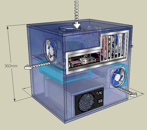

bleo8onhs Μάρτιος 26, 2007 Author #13 Κοινοποίηση Μάρτιος 26, 2007 και από πίσω Link to comment Share on other sites More sharing options...
sakis_the_fraud1416003252 Μάρτιος 26, 2007 #14 Κοινοποίηση Μάρτιος 26, 2007 ειναι αυτο ακριβως που ειχα πει εγω! ομως ειχα πει οι σκληροι να μην μπουν ετσι, αλλα αν ετσι θες... αληθεια, γιατι να προεξεχουν απο το κουτι? Link to comment Share on other sites More sharing options...
Dr. Gonzo Μάρτιος 26, 2007 #15 Κοινοποίηση Μάρτιος 26, 2007 στο 12ο post, στη φωτο του κουτιού, μήπως θα έχεις ανακύκλωση του ίδιου αέρα ουσιαστικά,με τους ανεμιστήρες inlet και exhaust δίπλα-δίπλα?Στο λέω γιατί είχα δοκιμάσει κάτι παρόμοιο, και τελικά κατάλαβα ότι ανακύκλωνα τον ίδιο (ήδη θερμό) αέρα. Link to comment Share on other sites More sharing options...

bleo8onhs Μάρτιος 27, 2007 Author #18 Κοινοποίηση Μάρτιος 27, 2007 Επειδή θα έχω και κάρτα ήχου και skystar θα βάλω το fan της γραφικών από πάνω, και η έξοδος θα μείνει εκεί που είναι. Οι δίσκοι θα είναι έξω γιατί σπάνε την μονοτονία, είναι κάτι διαφορετικό, και θα έχουν led, ώστε όταν χρησιμοποιούνται να ανάβουν τα πλέξι τους. Link to comment Share on other sites More sharing options...
