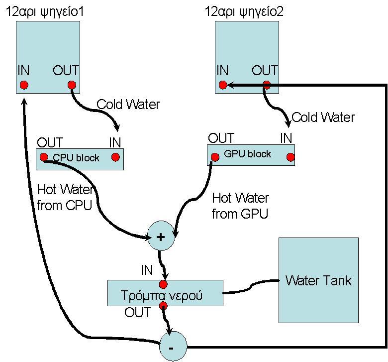

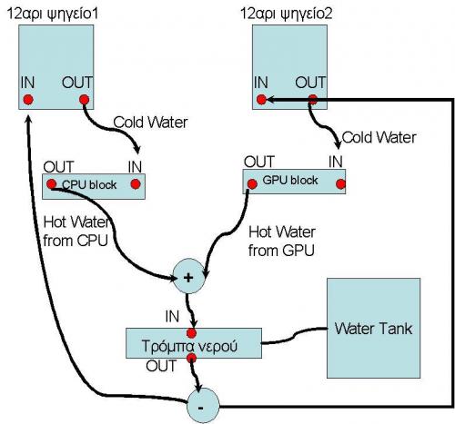

Ας υποθέσουμε πώς κάποιος έχει στο κουτί του θέσεις για 2 δωδεκάρια ψυγεία. Όπως είναι το δικό μου .
Δεδομένου του τελευταίου σκέφτηκα ένα τρόπο ψύξης που θα επιτρέπει να ψύχει ταυτόχρονα το CPU και το GPU από διαφορετικό κύκλωμα χρησιμοποιώντας το κάθε block το δικό του ψυγείο με κοινή όμως τρόμπα νερού και κοινό water tank. H παρακάτω εικόνα δείχνει το πώς.
Το θετικό όπως το έχω σκεφτεί, είναι πως το ζεστό νερό από το CPU out δεν συνεχίζει προς το GPU in. Τόσο το CPU in όσο και το GPU in, πάντα τροφοδοτούνται με δροσερό κρύο νεράκι και άρα το σύστημα μας θα έχει καλύτερη απόδοση., Το αρνητικό του παρακάτω σχήματος είναι πώς υπάρχουν περισσότερες συνδέσεις σε αντίθεση με μια κλασσική σύνδεση υδρόψυξης CPU-GPU με αποτέλεσμα να μεγαλώνει το ρίσκο της διαρροής.
Να διευκρινίσω πως στο σχήμα, όπου υπάρχει το σύμβολο (+) σημαίνει ενοποίηση των δυο σωλήνων σε ένα ενώ, όπου υπάρχει το σύμβολο (-) σημαίνει διαχωρισμός από ένα σωλήνα σε δύο, χρησιμοποιώντας πάντα το γνωστό Υconnection.
Τι λέτε? Να το επιχειρήσω?
Εξαιτίας λάθους καταχωρώ εδώ την εικόνα..
(Admins αν θέλετε ενοποιήστε το επειδή δεν έχω τώρα την δυνατότητα):)

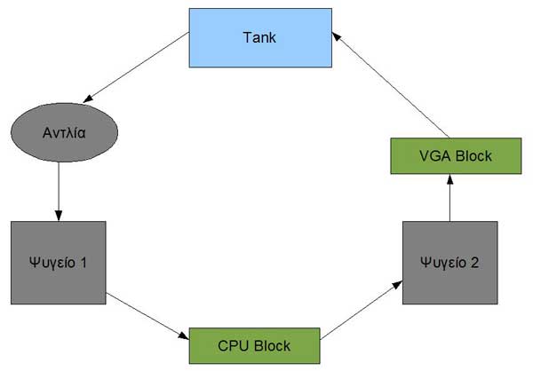

θα χρειαστείς δυνατή αντλία.
πόσο? δε ξέρω, αλλά κάποιος που έχει ασχοληθεί πολύ με το άθλημα θα ξέρει να σου πεί.
πάντως αν πάρεις άλλη μία αντλία έχεις φτιάξει δύο ξεχωριστά κυκλώματα με καλύτερες επιδόσεις ακόμα ;)
Γιατί δεν το κάνεις όπως δείχνω παρακάτω; Δεν είμαι και ειδικός βέβαια, αλλά νομίζω ότι είναι καλύτερο να πάνε όλα με μία ροή.
Δεν το είχα σκεφτεί έτσι. Νομίζω πως αυτό που προτείνεις είναι πολύ καλύτερο δεδομένου πως έχεις μόνο μια ροή και λιγότερες συνδέσεις.

Και πολυ δυνατη αντλια.... Μιλαμε για 2 ψυγεια...Και δεν μιλαμε για Hydor η Eheim...Κατι σε Ιwaki ;)
Πολύ καλύτερο μου φένετε αυτό και επειδή το έχω δοκιμάσει ισχύει .

το κύκλωμα σκέψου και μέσα στο κουτί σου
στο χαρτί που είναι φλάτ όλα ωραία είναι
αν μέσα στο κουτί γίνει της πουτνς το κάγκελο στη στροφή δεν θα έχεις καλή ροή
ή καλύτερα θα ζορίζεις τσάμπα της αντλία.
από προσωπικά πειράματα με διπλό και ένα μονό ψυγείο και η l30 μια χαρα άντεξε με 3 block eleven λομως που φημίζονται για τη χαμηλή αντίσταση τους
Γιατί όχι 2 ξεχωριστές αντλίες? κ αν θέλεις ένα κύκλωμα, τότε βάλε την δεύτερη πριν το δεύτερο ψυγείο, στο σχήμα του jpavly.
Παντως και με μια μονο αντλια θα κανει δουλεια. Και δε νομιζω να χρειαζεται να ειναι και κανα 'τερας'... μια eheim 1000/1200 lt ειναι οκ.
Αρκει να μην εχει κλειστες γωνιες κτλ.
Προχωρώντας προς την υλοποίηση του σχεδίου που πρότεινε ΣΩΣΤΑ o jpavly, λέμε
