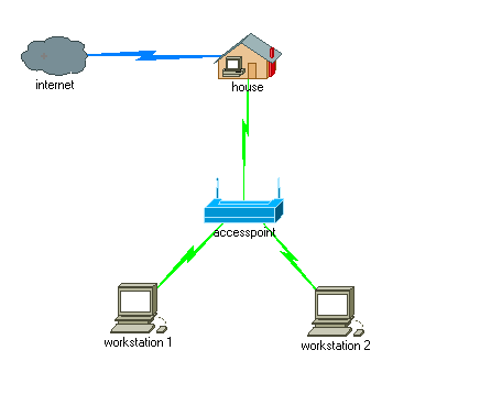

Ανάλογα την θέση των υπολογιστών σε σχέση με τον γείτονα πάντα.
Προσωπικά πιστεύω ότι η καλύτερη λύση είναι ένα access point που θα συνδεθεί με τo router του γείτονα ασύρματα και θα έχει απευθείας οπτική επεφή με το σπίτι του.
Μετά τα πισί μέσω δικτύου ethernet συνδέονται στο access point ανεξέρτητα. (ΟΧΙ η φθηνότερη όμως)
Αλλιώς όπως πρότεινε και ο Voudas.

Επειδή με τις λύσεις που προτείνετε τα δεδομένα θα κάνουν βόλτες στα 2 σπίτια και αν πάθει κάτι το ap του γείτονα χάνεις το δίκτυό σου, η καλύτερη λύση είναι αυτό που είπε ο dpolal για μία bridge συσκευή client θα συνδέεται στο ap και που με ethernet θα ενώνει τα 2 pc, με ή χωρίς switch.
