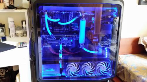

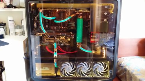

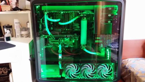

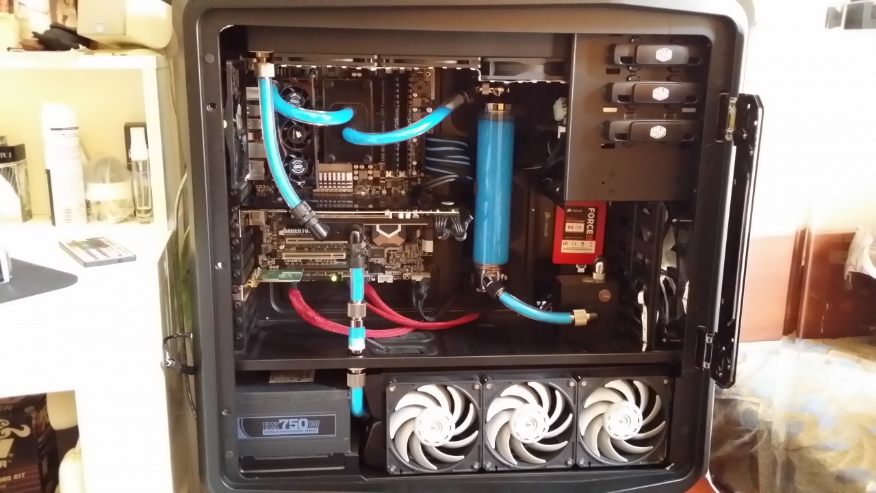

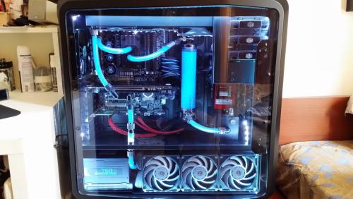

haritos14 Ιούλιος 23, 2014 #262 Κοινοποίηση Ιούλιος 23, 2014 Καλήμερα,καταρχάς θα ήθελα να ευχαριστήσω όλους όσους βοήθησαν για να γίνει η σωστή αγορά των πραγμάτων για την αλλαγή του υγρού από TFC FESER σε MAYHEMS,έπαθα πλάκα με το φωτισμό όταν αλλάζεις το χρώμα του φωτισμού αλλάζει και το χρώμα του υγρού, πραγματικά θα ηθελα να πω οτι όντως ο σωλήνας τις PRIMOCHILL PRIMOFLEX ADVANCED LRT 16/10 όχι απλά καλώς είναι όντως απίστευτος. και πάλι σας ευχαριστώ όλους για την βοήθεια σας. Link to comment Share on other sites More sharing options...
