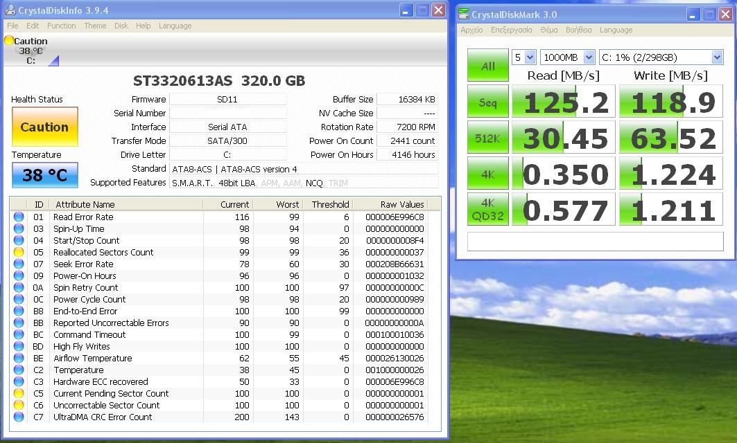

Εμενα που βγάζει το SeaTools οτι πρεπει να κανω firmware update αλλα οταν βαζω το bootable cdακι δεν το κανει μου λεει οτι δεν χρειαζεται :fist:..Τελος παντων..ξερει κανεις αν μπορω να τον κανω RMA ????, πρεπει να εχει πολλα bad sectors αν καταλαβα καλα..ειναι μεσα στην εγγυηση...
Αν ξερει καποιος να μου πει τι καταλαβαίνει απο την εικόνα...

Εμείς που το στείλαμε πίσω, είχαν το προβληματικό firmware. Για οποιοδήποτε άλλο λόγο δεν σου κάνουν δωρεάν backup. Η εγγύηση όμως ισχύει και μπορείς να τον αντικαταστήσεις.
