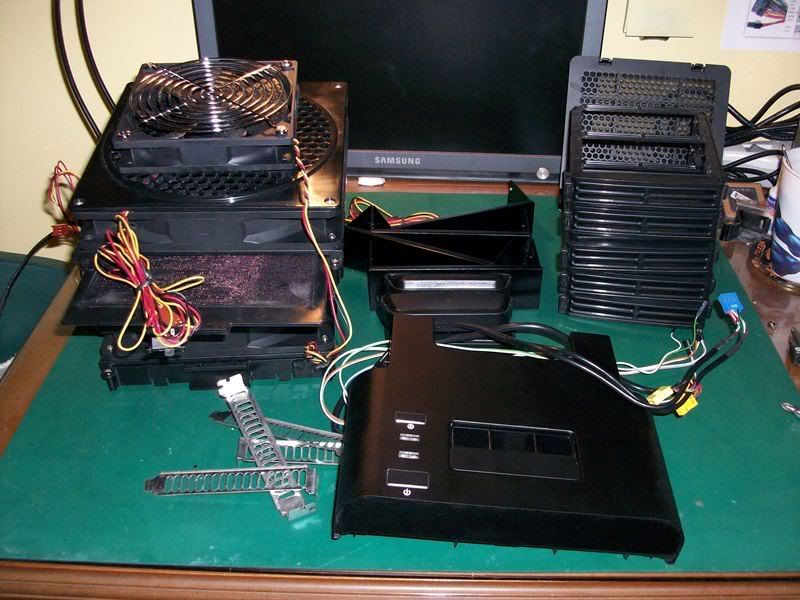

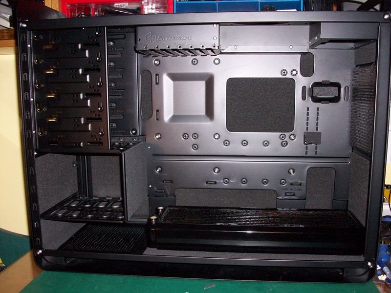

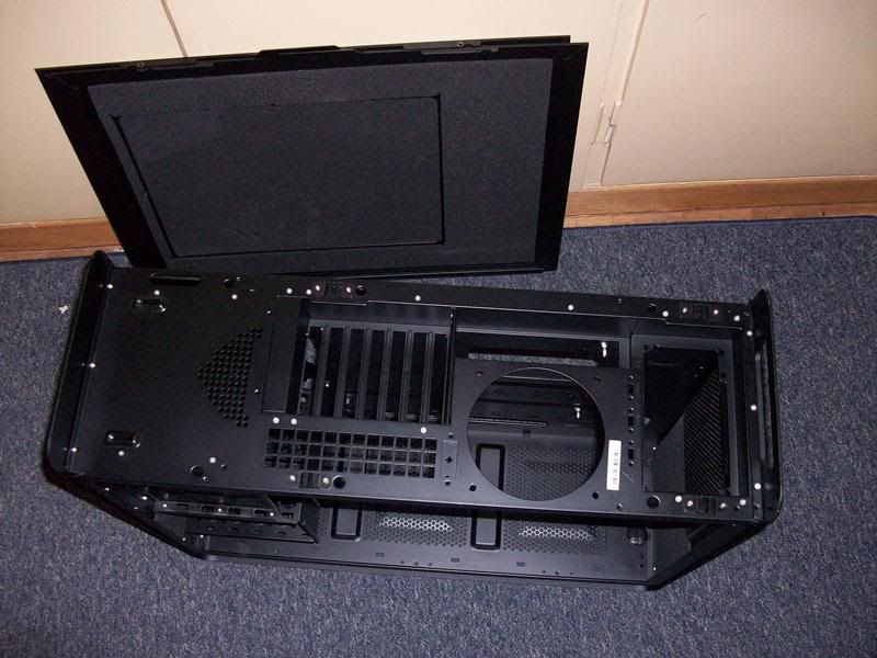

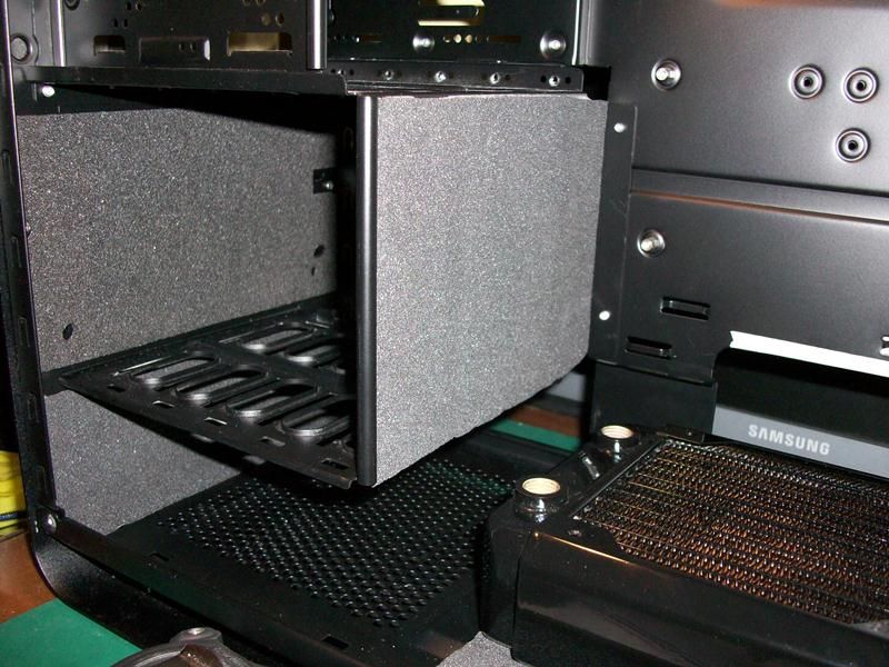

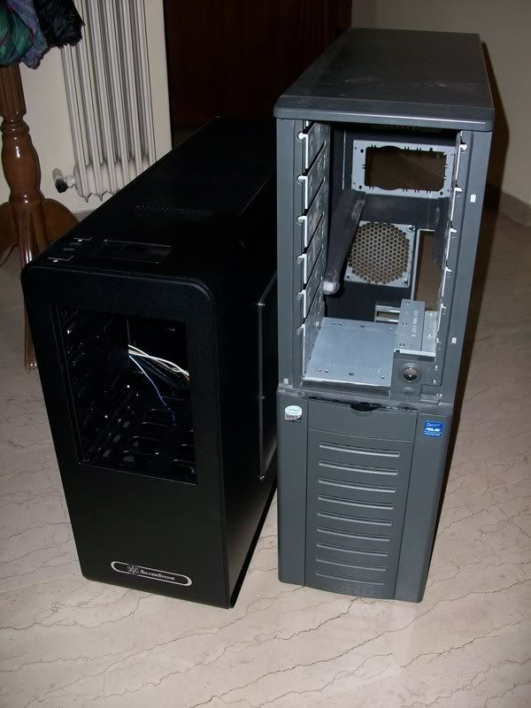

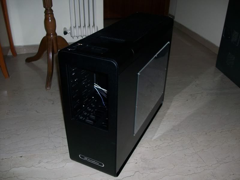

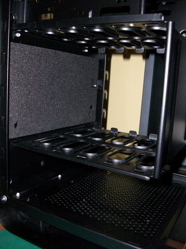

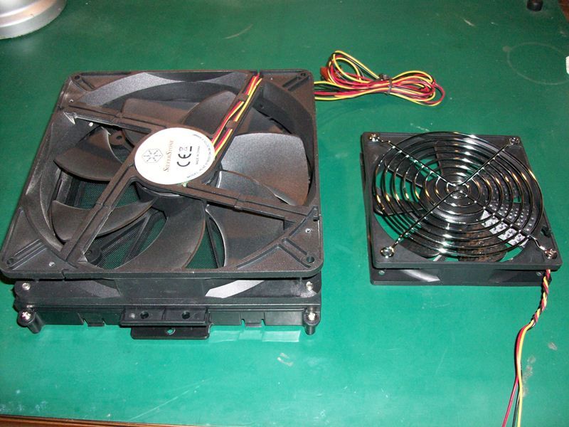

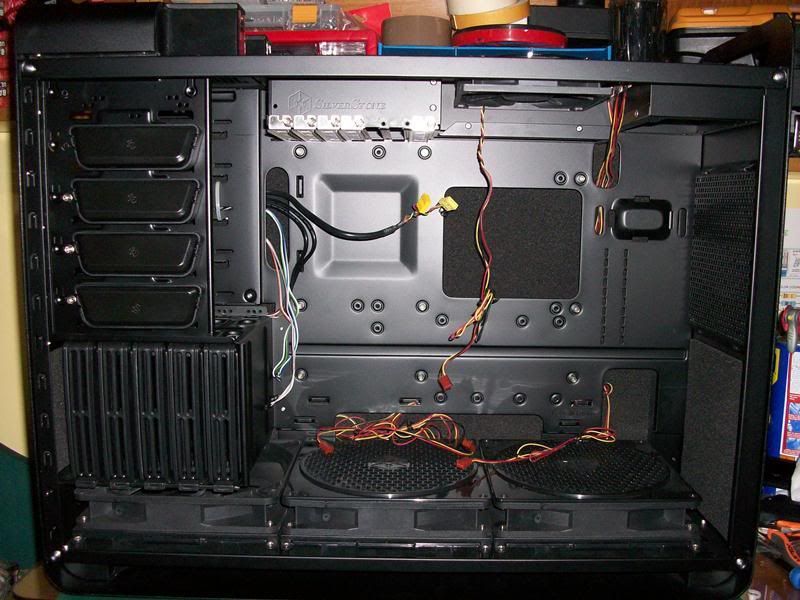

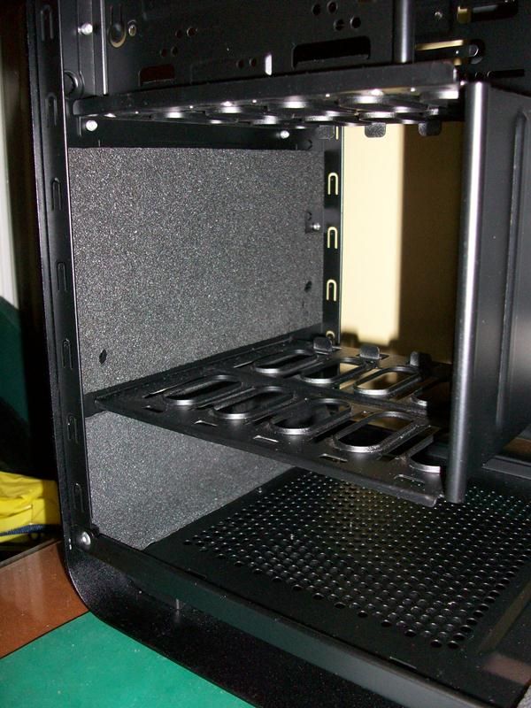

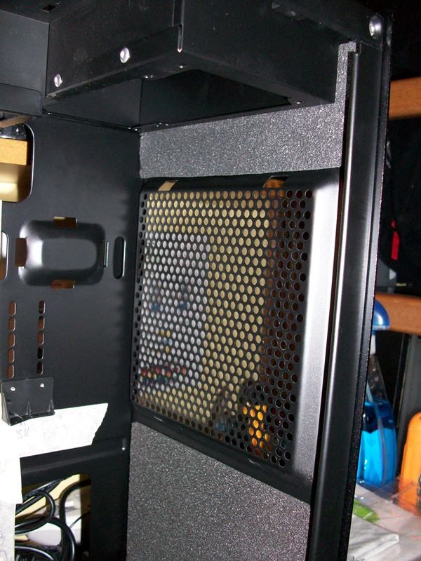

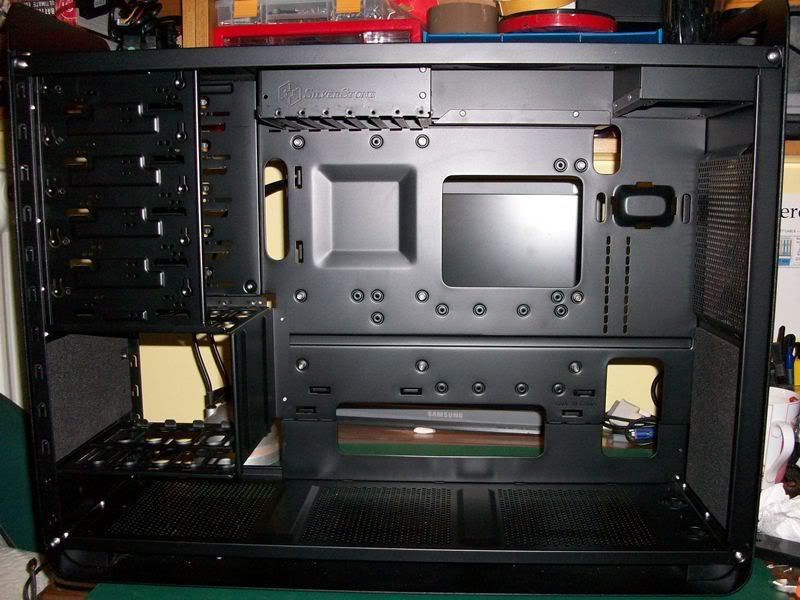

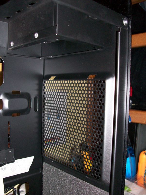

Daidalos Posted February 14, 2011 Author #3 Posted February 14, 2011 Πρώτο update λοιπόν. Και αυτό θα είναι εισαγωγικού χαρακτήρα. Ορίστε λοιπόν ο πρωταγωνιστής μας, ένα Silverstone Fortress FT-02 μαύρο με πλαϊνό παράθυρο. Εδώ είναι δίπλα σε ότι έμεινε από το Project Leviathan. Σαν κουτί το Fortress είναι αρκετά πιο κοντό αλλά πιο μακρύ από το chieftec του Leviathan. Στην φώτο οι πλάτες των κουτιών είναι ευθυγραμμισμένες . Το ιδιόρρυθμο εσωτερικό του Fortress... Λίγο σκονισμένο μιας και όπως έχω πει αγοράστηκε μεταχειρισμένο. Τα πλαϊνά του κουτιού καθώς και ένα μέρος του εμπρός και πίσω τμήματος είναι ντυμένα με ηχομονωτικό υλικό από την Silverstone. Πρώτη μου δουλεία λοιπόν είναι να αφαιρέσω τα πάντα από το case για να γίνει ένα καλός καθαρισμός. Είχε αρκετά πραγματάκια μέσα το case. Πραγματικά τεράστιοι οι 18άρηδες ανεμιστήρες με τα φίλτρα τους. Κάνουν τους 12άρηδες να μοιάζουν με νάνους. Γυμνό πλέον το case περιμένει να αρχίσω να το βασανίζω... Επόμενο βήμα είναι να γίνουν ακριβείς μετρήσεις για να γίνει λεπτομερής σχεδιασμός του όλου project. Stay tuned…

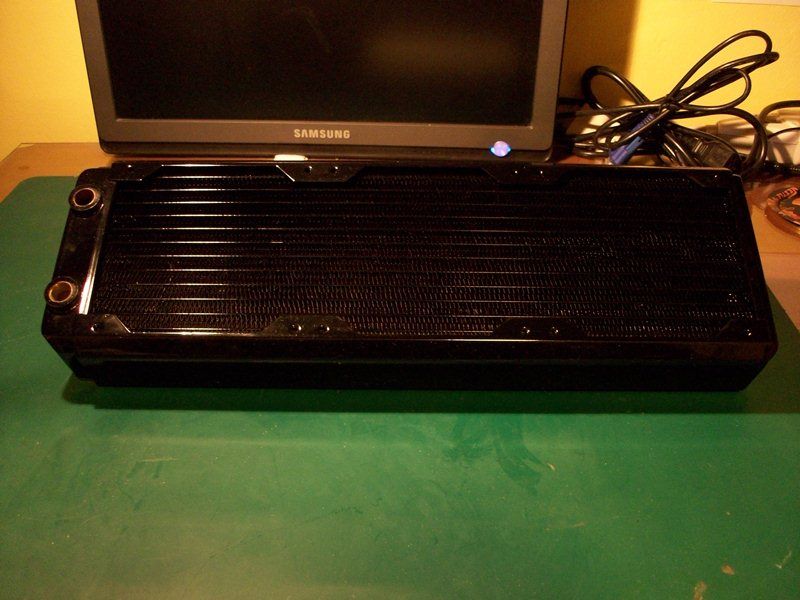

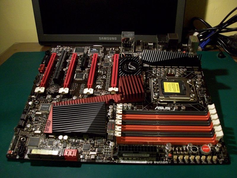

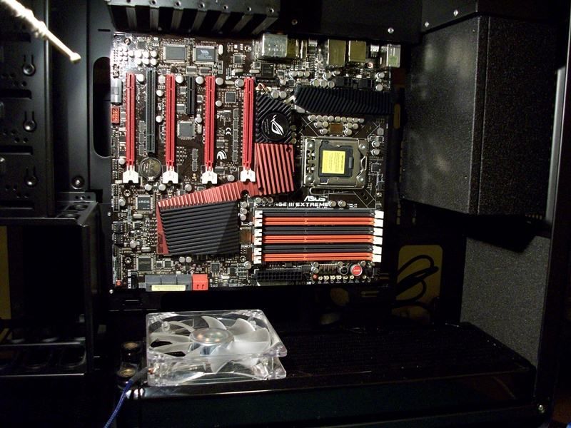

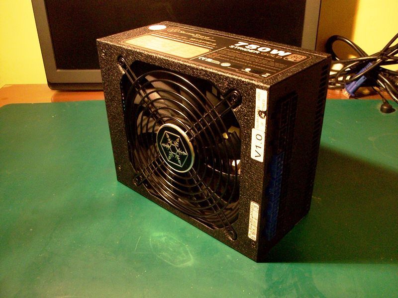

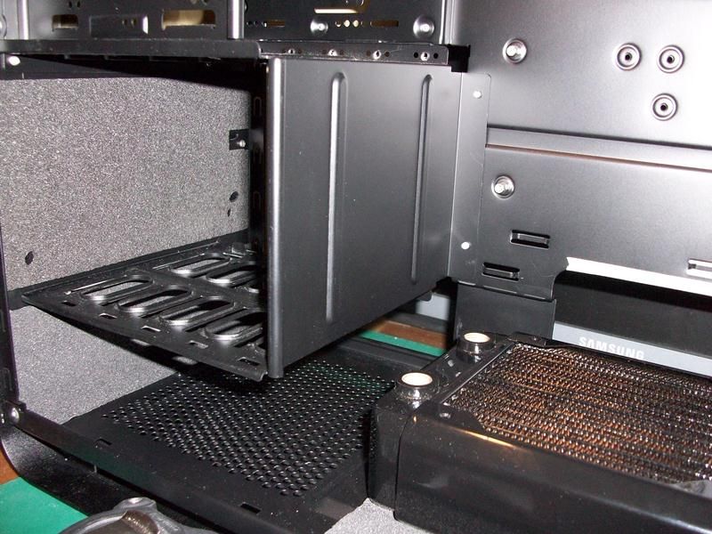

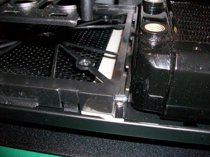

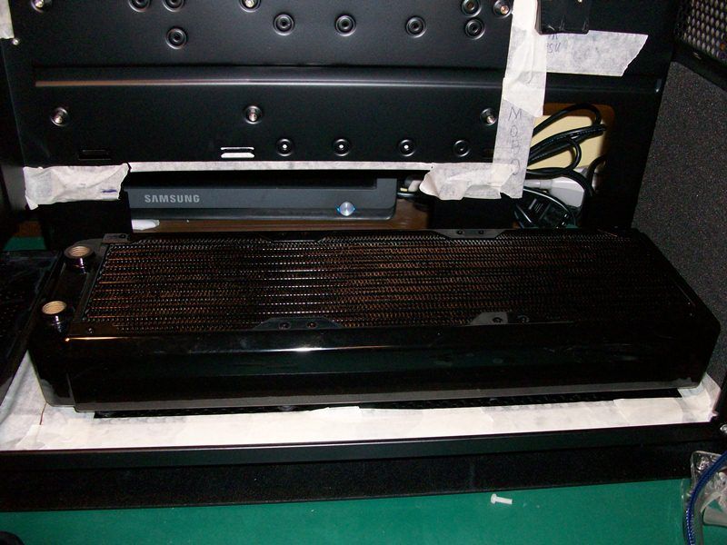

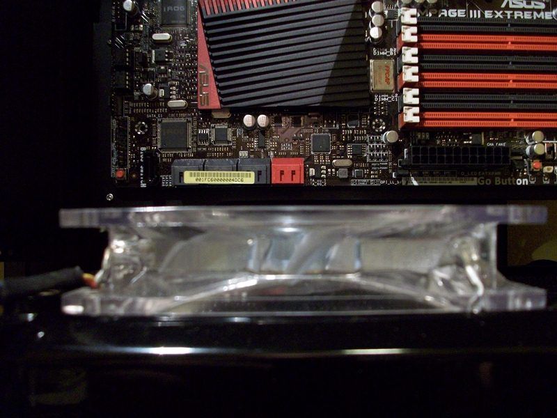

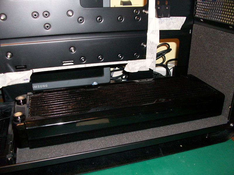

Daidalos Posted February 17, 2011 Author #4 Posted February 17, 2011 Τα πρώτα πράγματα για το Project έχουν ήδη αρχίσει να έρχονται. Μερικά από αυτά θα σας παρουσιάσω σήμερα. Ακόμη θα γίνει ένα πρώτο δοκιμαστικό μοντάρισμα(Test-fit) για να γίνουν κάποιες μετρήσεις. Ξεκινάμε λοιπόν με τους πρωταγωνιστές του σημερινού update... μητρική, τροφοδοτικό και ψυγείο. Όλα αγορασμένα από αγγελίες για να μειώσουμε λίγο το συνολικό κόστος. Η μητρική δεν θέλει ιδιαίτερες συστάσεις. Κορυφαία μητρική με x58 με φοβερές δυνατότητες. Αγοράστηκε ελαφρώς μεταχειρισμένη από Γερμανία. Σύντομα θα έρθει και το full cover block της από ΕΚ. Το τροφοδοτικό θα το έχετε δει στο review του thelab. Είναι αυτό του review και αγοράστηκε από τον crmaris φυσικά. Όσο για το ψυγείο αγοράστηκε από τον rory που το είχε αρκετό καιρό και καθόταν χωρίς να το έχει χρησιμοποιήσει ποτέ. Αυτό βέβαια δεν θα είναι το μόνο ψυγείο που θα υπάρχει μέσα στο κουτί... Όλα μαζί λοιπόν μέσα στο Fortress. To ψυγείο χωρά ακριβώς, αφήνοντας μόλις μερικά χιλιοστά κενό από τον μοναδικό 180αρη που θα μείνει στο κουτί. Ο λόγος που θα μείνει είναι για να ψύχει τους 5 σκληρούς δίσκους που θα είναι ακριβώς από πάνω. Μπήκε δοκιμαστικά και ένα 12αρη φαν για να μετρήσω το συνολικό ύψος. Με το ψυγείο σε αυτή την θέση μπορούν να μπουν κάρτες γραφικών με μέγιστο μήκος 28,5cm/11.2in, δηλαδή σχεδόν όλες οι σύγχρονες κάρτες. Με χαρτοταινία σημειώθηκαν τα όρια της μητρικής και του τροφοδοτικού. Καθώς και η θέση του ψυγείου. Τα στοιχεία από τις μετρήσεις αυτές θα βοηθήσουν να γίνει η σωστή επιλογή των υπόλοιπων μερών του project όπως αντλία, τανκ, drive cages και άλλα. Περισσότερα πολύ σύντομα. Stay tuned...

dpolal Posted February 18, 2011 #7 Posted February 18, 2011 Πώς σκέφτεσαι να χωρέσεις 10hdd + 1ή2 ssd + 1 bluray = 11 ή 12 συσκεύες αφού δεν υπάρχει πρόβλεψη για τόσες στο κουτί αυτό ;;;
Daidalos Posted February 18, 2011 Author #8 Posted February 18, 2011 Αυτό το κρατώ για έκπληξη, λίγο υπομονή και θα δεις.

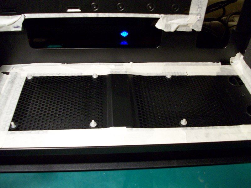

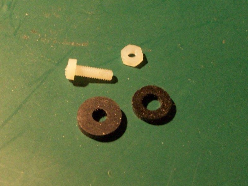

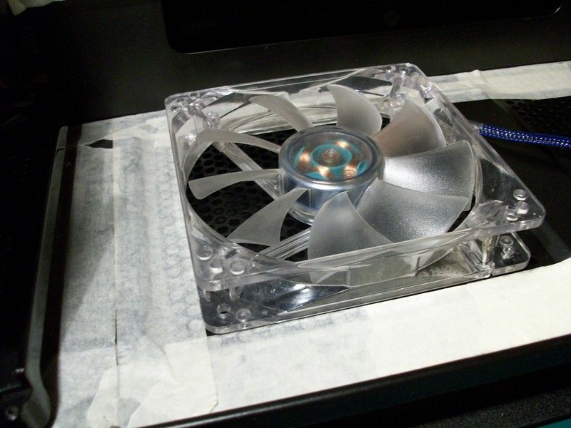

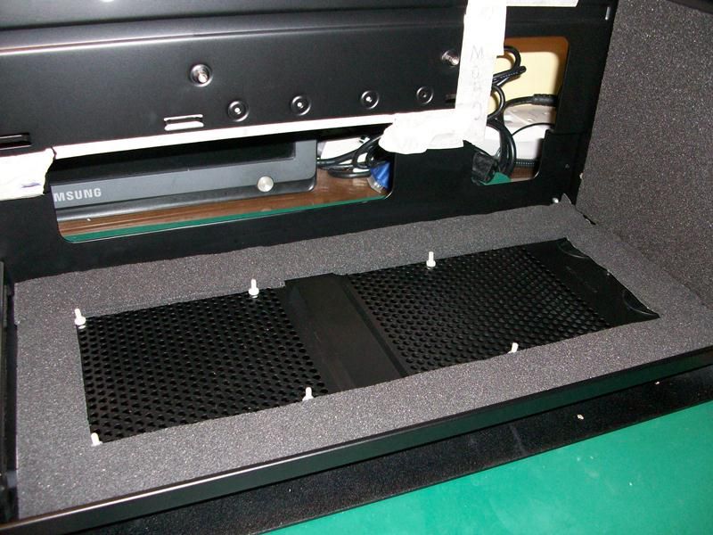

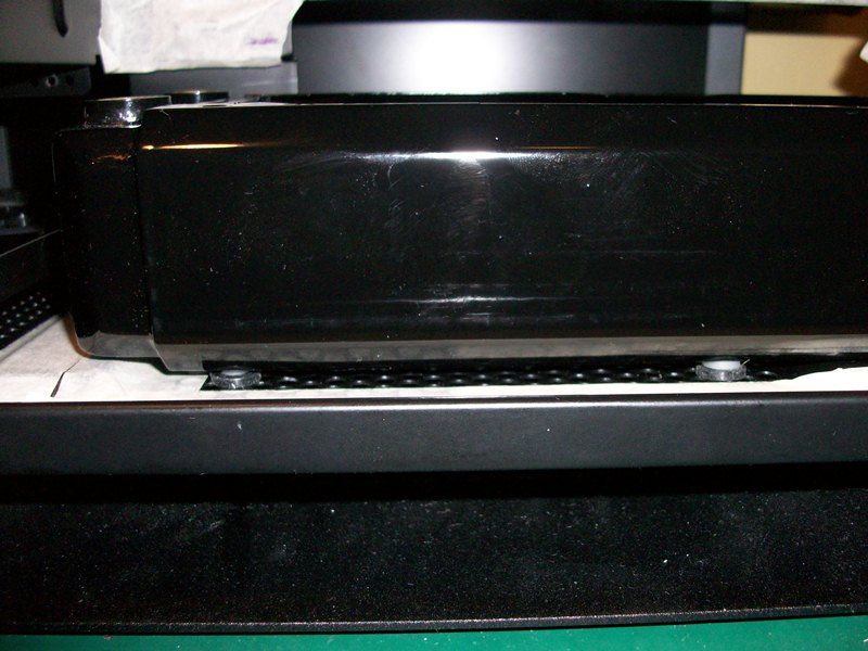

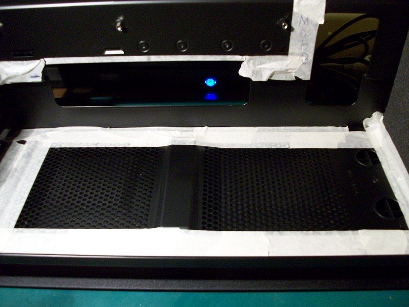

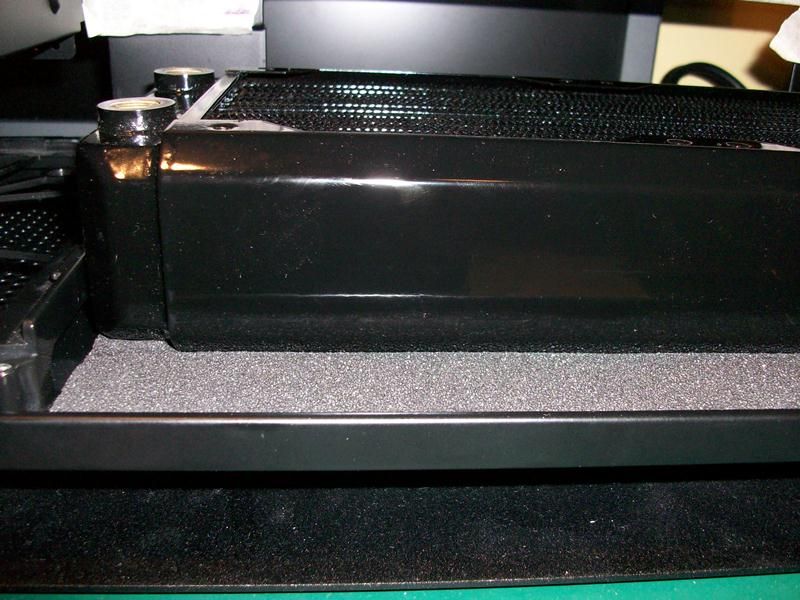

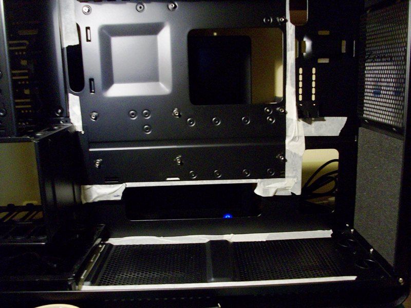

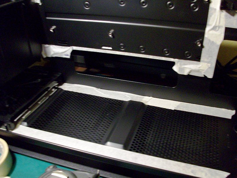

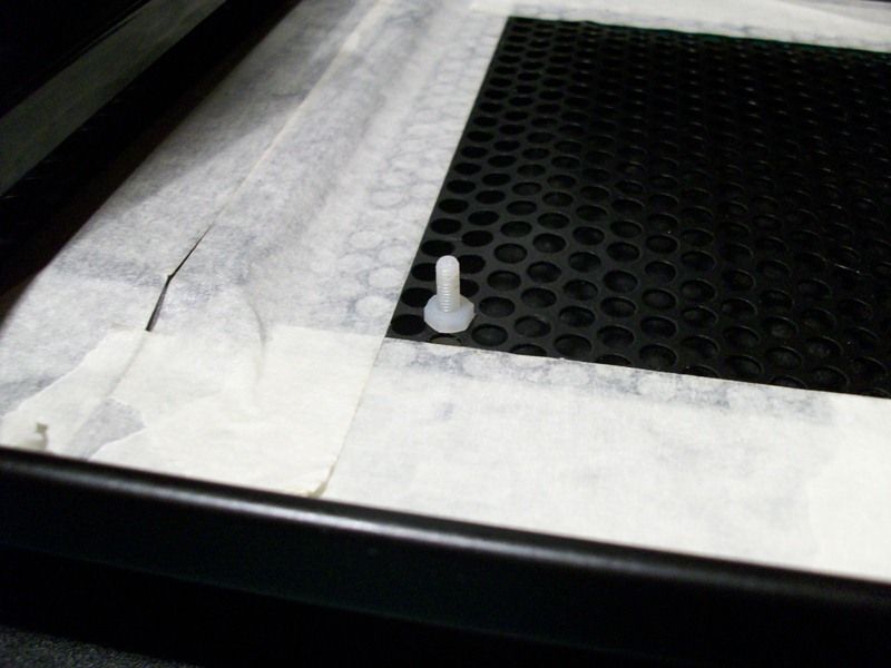

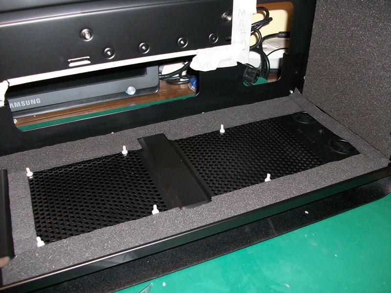

Daidalos Posted February 19, 2011 Author #9 Posted February 19, 2011 Σε αυτό το update θα ασχοληθώ κυρίως με την βάση στήριξης του τριπλού ψυγείου στο πάτωμα του case. Με χρήση των μετρήσεων που είχαν γίνει από το προηγούμενο update αλλά και με την βοήθεια ενός 12αρη ανεμιστήρα σημείωσα την θέση που θα πάρει το ψυγείο. Η περιοχή χωρίς ταινία είναι περιοχή πάνω από την οποία θα είναι τα fins του ψυγείου. Λόγω του σχήματος του κουτιού είναι δύσκολο να βιδώσουμε το ψυγείο στο πάτωμα. Έπρεπε να φτιαχτεί οπότε ένα είδος βάσης στήριξης του ψυγείου. Για τον λόγο αυτό επιστράτευσα 6 βίδες πλαστικές M3 με τα παξιμάδια τους και μερικά λαστιχένια washers. Οι βίδες αυτές θα μπουν ως οδηγοί στο πάτωμα του κουτιού. Είναι μικρότερης διαμέτρου (Μ3) από τις υποδοχές του ψυγείου (Μ4) για να μπαίνουν χωρίς βίδωμα. Τα λαστιχένια washers βοηθάνε να πατήσει καλύτερα το ψυγείο πάνω σε αυτού τους οδηγούς. Επίσης οι βίδες είναι τοποθετημένες με τέτοιο τρόπο ώστε να "κοντράρουν" πάνω στα "τοιχώματα" των αντίστοιχων υποδοχών του ψυγείου. Αποτέλεσμα είναι να κουμπώνει το ψυγείο πάνω σε αυτούς τους οδηγούς. Το ψυγείο είναι πολύ σταθερό πλέον αλλά υπάρχει ένα κενό ανάμεσα στο ψυγείο και το πάτωμα του κουτιού. Οι τρεις ανεμιστήρες που θα μπουν στο πάνω μέρος του ψυγείου θα τραβάνε αέρα από το κάτω μέρος του κουτιού. Θα πρέπει να σφραγιστεί αυτό το κενό για να εξασφαλίσουμε ότι ο αέρας που θα τραβάνε οι ανεμιστήρες θα προέρχεται όλος από το εξωτερικό του κουτιού. Μιας έχω αρκετό Akasa Paxmate περίσσευμα από το Leviathan, είπα να το χρησιμοποιήσω για να κλείσω το κενό. Επειδή όμως το πάτωμα του κουτιού δεν είναι επίπεδο αποφάσισα να περάσω δυο στρώματα ηχομονωτικού με τέτοιο τρόπο ώστε να δημιουργήσω μια επίπεδη βάση για να ακουμπήσει πάνω το ψυγείο. Εδώ φαίνεται το πρώτο στρώμα. Και εδώ το δεύτερο και τελευταίο στρώμα. Το κενό ανάμεσα στο ψυγείο και το πάτωμα εξαφανίστηκε. Και το ψυγείο ακουμπά πάνω στο μαλακό διπλό στρώμα ηχομονωτικού χωρίς τριγμούς και κραδασμούς. Το μόνο πρόβλημα λοιπόν είναι ότι για να τοποθετηθεί εκεί το ψυγείο καταργήθηκαν τα φίλτρα των ανεμιστήρων. Όμως έχω προβλέψει και για αυτό και η λύση θα παρουσιαστεί αργότερα σε κάποιο άλλο update. Όπως βλέπετε το ηχομονωτικό της Akasa ταιριάζει απόλυτα με αυτό που έχει ήδη εγκατεστημένο το κουτί. Έτσι είπα να συμπληρώσω μερικά κενά που είχε αφήσει η Silverstone τόσο για λειτουργικούς όσο και για αισθητικούς λόγους. Όπως κάτω από το χώρο για τους δίσκους. Στο χώρο του τροφοδοτικού. Μπήκε και ένα κομμάτι στην μπροστινή μεριά του cage των δίσκων για αισθητικούς κυρίως λόγους. Τέλος μπήκαν δυο μικρά κομματάκια στα σημεία που εφάπτεται το τροφοδοτικό με το κουτί για αποφυγή κραδασμών. Ορίστε και μια φώτο από το συνολικό αποτέλεσμα μέχρι τώρα. Περισσότερα σύντομα. Stay tuned.

rory Posted February 20, 2011 #15 Posted February 20, 2011 Πολυ ομορφη δουλεια μπραβο.Καλη αρχη και ακομα καλυτερη συνεχεια!Παντως με προβληματιζει και εμενα πως θα χωρεσεις τοσους δισκους εκει μεσα.Ειχα κανει στο παρελθον μια δικη μου κατασκευη για πεντε δισκους και αν και υπηρχαν δυο φαν,αυτος που ηταν τερμα πανω επιανε 52-54 βαθμους με αποτελεσμα να μην λειτουργει.Θελει αρκετη προσοχη η μοντα αυτη και πρεπει να τα προβλεψεις ολα πριν την υπολοποιηση.
Daidalos Posted February 20, 2011 Author #16 Posted February 20, 2011 @rory: Καταρχήν ευχαριστώ. Όπως και στο προηγούμενο project μου έτσι και σε αυτό τίποτα δεν γίνεται χωρίς σωστή μελέτη. Όταν θα φτάσουν τα πραγματάκια που έχω παραγγείλει για τους δίσκους θα το διαπιστώσεις και ο ίδιος.

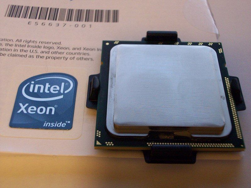

Daidalos Posted February 27, 2011 Author #17 Posted February 27, 2011 Μεγάλες καθυστερήσεις από το ταχυδρομείο με έχουν αφήσει χωρίς υλικά για να συνεχίσω το project. Ελπίζω από εβδομάδα να αρχίσουν να έρχονται... Περιμένω γύρω στα 6 δέματα... Τουλάχιστον ένα βρήκε τον δρόμο του. Είναι ένας Intel Xeon W3540 με batch#3846B017 και έρχεται με πολύ μεγάλες προσδοκίες σε OC!!! Ελπίζω να μην απογοητεύσει...

panos444 Posted February 27, 2011 #20 Posted February 27, 2011 ειναι λαπαρισμενος ο επεξεργαστης?! μεταχειρισμενο τον πηρες??πολυ ωραια ολα μεχρι τωρα!
