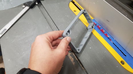

Πέρα από το συμμάζεμα που έπεσε καθώς θύμιζε βομβαρδισμένο τοπίο ο χώρος, καθώς προηγήθηκαν μερικές κατασκευές (δυστυχώς δεν είχα χρόνο να τραβήξω φώτος), δημιουργήθηκαν και κάποιες ανάγκες. Οπότε αφού τελείωσα με τις δουλειές ξεκίνησε η κατασκευή τους. Αρχικά ένα κλασικό sled για το δισκοπρίονο. Δεν είναι fancy, δεν λες ουάου μόλις το δεις, αλλά είναι πρακτικό και ακριβείας. Όποιος έχει δει το 5 cut method στο youtube μη νομίζει ότι θα κάνει μόνο μία δοκιμή όπως οι youtubers. Προσωπικά έκανα 5 στο σύνολο μέχρι να φτάσω σε ακρίβεια 0,03mm στα 50cm. Είναι βέβαια βαρύγδουπο νούμερο να το διαβάζεις, καθώς εξαρτάται και από την ακρίβεια στα όργανα μέτρησης, αλλά η γωνιά έδειξε 90o και αυτό έχει σημασία. Αξιώθηκα επιτέλους και έβαλα την μέγγενη στον πάγκο. Παίζει να την είχα πάνω από χρόνο στην άκρη... Και κάτι πολύ πρακτικό. Κάλυψη της επιφάνειας του πάγκου για να μην λερώνεται κατά τις "βρώμικες" δουλειές. Βαψίματα κλπ Η σωλήνα που χρησιμοποιήθηκε ήταν από τις κολώνες από τα κάγκελα αλουμινίου. Έίχαν μείνει αρκετά ρετάλια και ευτυχώς τα κράτησα όλα. Μέχρι πριν μερικές μέρες άπλωνα ότι νάιλον είχα διαθέσιμο... Και εκεί που τακτοποιούσα, βρήκα έναν μηχανισμό ρολογιού που ειλικρινά ούτε ξέρω πως βρέθηκε εκεί που βρέθηκε Ε πήρα ένα ρετάλι από κόντρα πλακέ, μπήκε ο μηχανισμός με τους δείκτες, έπεσε και το ανάλογο τρίψιμο/βερνίκωμα και έτοιμο. Απλό λιτό και πάει σωστά Σε όλα αυτά βέβαια είχα και τον βοηθό παρών/απών- 2.947 απαντήσεις

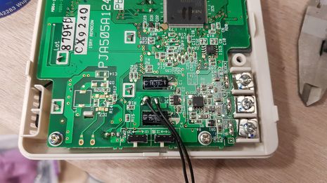

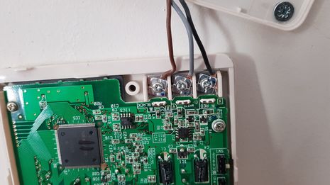

Δες την φωτο Από το σημείο που τροφοδοτείται το ίδιο το πανελάκι του AC. Ναι τα ασπρα. Αν δεν εχει ιντερνετ ειτε το κινητο ειτε το wifi σπιτι δεν ακουει οχι. Αλλα ετσι ειναι οι smart συσκευες -

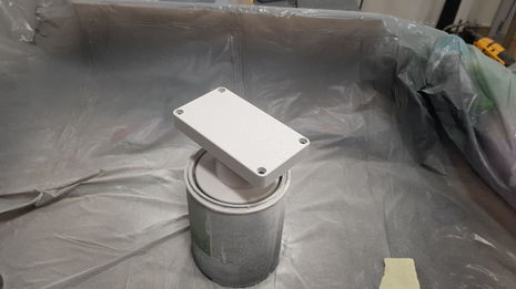

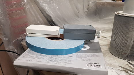

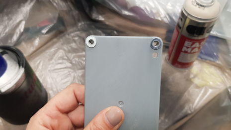

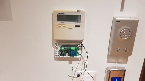

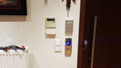

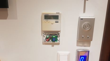

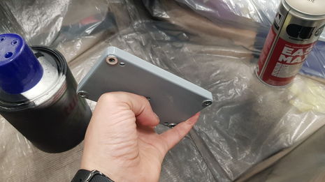

Πήρα φόρα εγώ Στο σπίτι έχω ένα ακριβό air condition οροφής ΑΛΛΑ δεν έχει remote. Πιάνει 3 δωμάτια στο σπίτι και είναι σιχτίρι κάθε φορά που θέλω να το ανάψω ή να το κλείσω να πρέπει να πηγαίνω στο κοντρολάκι που έχει στον τοίχο να το κλείνω. Δε συζητάω την περίπτωση που βλέπω ταινία και είμαι στον καναπέ και θέλω να το ανοίξω ή κλείσω... Οπότε άνοιξα το κοντρολάκι στον τοίχο να δω αν μπορώ να κάνω κάτι για το on και off. Οι άλλες λειτουργίες δεν με ενδιαφέρουν μιας και μόνιμα δουλεύει στο κρύο και σε συγκεκριμένους βαθμούς. Η πλακέτα έχει αριθμό επάνω PJA505A124 και το AC είναι mitsubishi Εντόπισα τον διακόπτη που ήταν το απλό και έμενε να δω, τι κάνουν τα τρία καλώδια πάνω στην πλακέτα στο σημείο τροφοδοσίας. Αν θα ήμουν τυχερή να είναι 12 ή 5V... Με το πολύμετρο πήρα ανάμεσα σε καφέ και μαύρο 12V οπότε γιούπι!!! Αγόρασα ένα Sonoff 5v/12V με λειτουργία iching και έψαξα να βρω ένα κουτί κατασκευών σε διαστάσεις που θα μου έκαναν. Εφαγα τα πόδια μου και τα μαγαζιά και το μόνο που βρήκα να μου κάνει ήταν πολύ ψηλό... γρρρρρρ Δε το έβαλα όμως κάτω και του άλλαξα τα φώτα ή αν θέλετε το μπόι Μπήκε στο δισκοπρίονο κόπηκε, περάστηκαν νέα σπειρώματα προσεκτικά μιας και είναι μεταλλικά και ο πιρτσιναδόρος αν τα εκτόνωνε πολύ, θα έσπαγε το πλαστικό, μπήκε κόλλα στις οπές και έτοιμα τα σπειρώματα Μ4. Ε το έβαψα και σε χρώμα να ταιριάζει και έτοιμο. Στη τελευταία φώτο φαίνεται πως ήταν και πως κατάντησε Από εκεί και πέρα ήταν θέμα σύνδεσης των καλωδίων και έτοιμα όλα Δουλεύει πλέον και με φωνητικές εντολές. Αμ πως. Και το όνομα αυτού για την google sesame -
