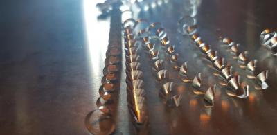

karmen1983 απάντησε στο θέμα του karmen1983 topic στην ενότητα Το στέκι του μάστορα
Δε θυμάμαι ποιος αλλά κάποιος είχε χαρεί που είχε βγάλει τα πρώτα του "ελατήρια" από αλουμίνιο. Οπότε είπα να καληνυχτίσω απόψε με μία φώτο που έβγαλα, μόλις πήγα να κλείσω και το τελευταίο φως από το "κινητό" μου πλέον εργαστήριο. Καλό βράδυ σε όλους λοιπόν -
