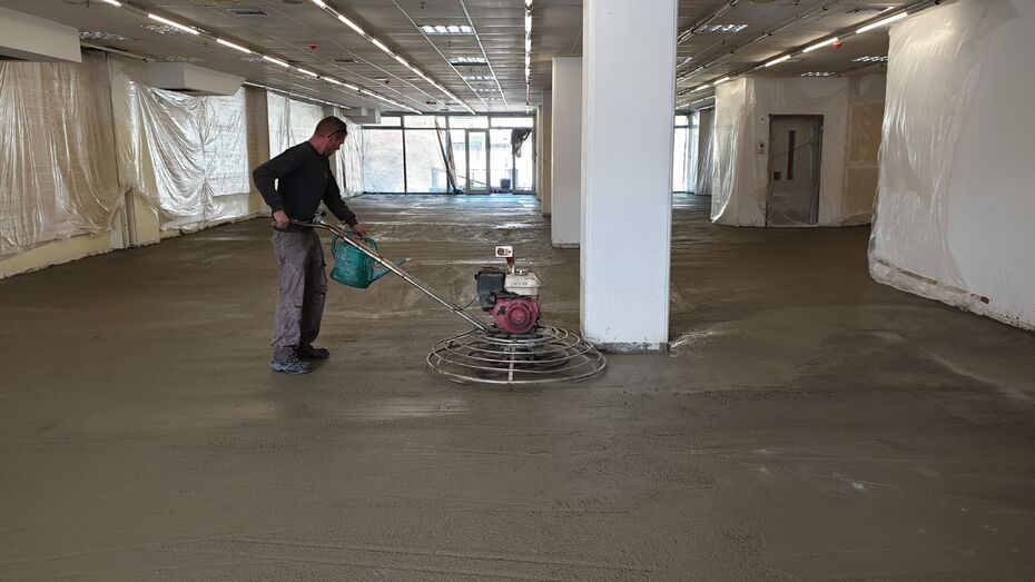

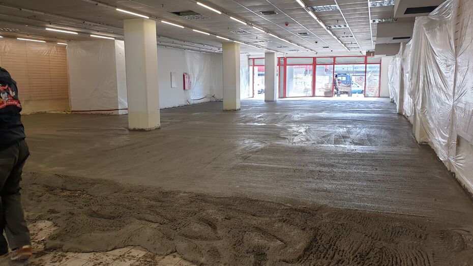

Καλησπερα Στελιο. Βιομηχανικο δαπεδο ειναι δεν θα μπει τπτ απο πανω. Εγινε επιπαση με χαλαζιακη αμμο κ τσιμεντο πριν περασουν τα ελικοπτερα. Φαινεται νομιζω και σε μια φωτο. Ρυσεις δοθηκαν σε 2 σημεια και ας ειναι εσωτερικος χωρος μιας και το απαιτησα. Τα 2 σημεια ειναι τα 2 φρεατια των ασανσερ οπου ζητησα καλου κακου τυχον νερα να πηγαινουν αλοργο κ αγαπημενα. Οσο για τη δονηση μπηκε δονητικη πήχη μοιαζει με αυτη εδω Δονητική Πήχη με Κινητήρα Honda GX35 - Εκτοξευτής - Μαυρογιαννάκης ΑΕ WWW.EKTOXEFTIS.GR Δονητική Πήχη με Κινητήρα Honda GX35. Εξαιρετικά αξιόπιστη και με πολλά πλεονεκτήματα, η δονητική πήχη με... Ειναι η ντροπαλη πισω απο τη κολονα Αρμοι κοπηκαν απο κολόνα σε κολονα κατα μηκος και κατα πλατος. Το γεμισμα θα γινει με σιλικονη στο ιδιο χρωμα με το τελικο του δαπεδου. Μενει να αποφασισουμε το χρωμα μονο- 2.937 απαντήσεις

Στο παλιό υψομετρο ηρθε. 7 με 11 ποντους αναλογα το σημειο.- 2.937 απαντήσεις

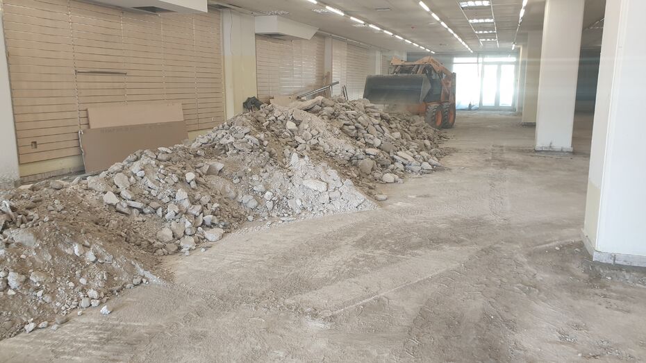

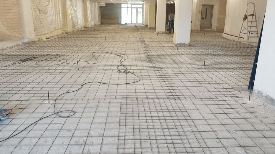

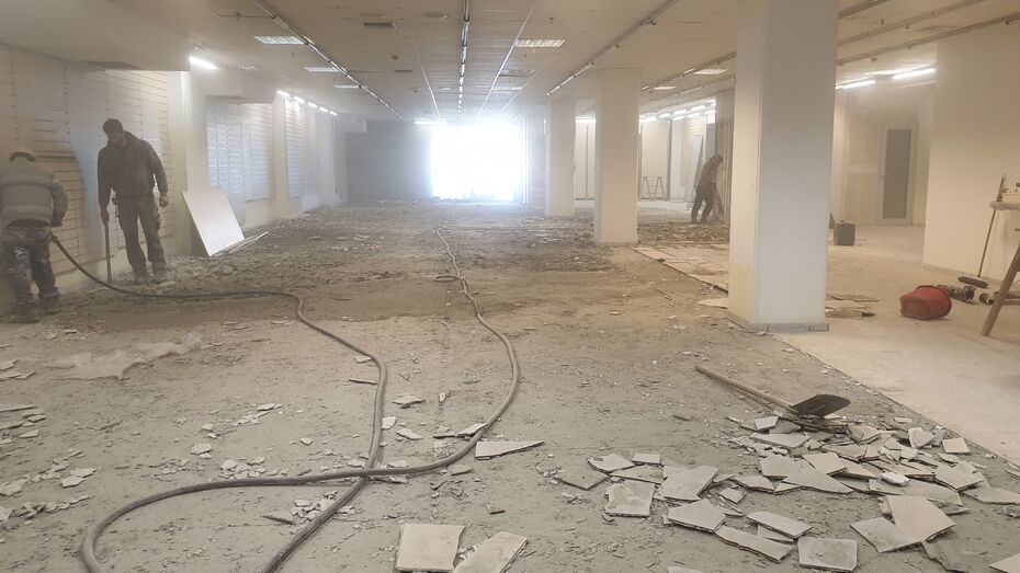

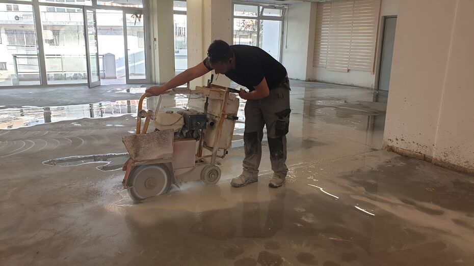

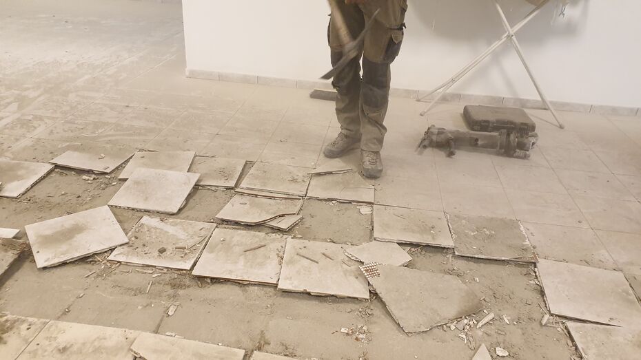

Ειχαμε μεινει στο σπασιμο... Οποτε ακολουθησε ξεμπαζωμα... Καθαρισμα και πλεγμα και ανακαλυψη παλιων ενοχων Οι αλφαδιες παρθηκαν κ 5 βαρελες εκαναν την εμφανιση τους Και σειρα πηραν τα ελικοπτερα και την επομενη μερα οι αρμοκοπες Ολη η παραπανω διαδικασια, απο το πρωτο κομπρεσερ μεχρι κ την αρμοκοπη πηρε κατι λιγοτερο απο 2 εβδομαδες. Τρομερα ευχαριστημενη απο την δουλεια που εκαναν τα μαστορια κ ας ειχανε την γκρινια μου ολη μερα πανω απο το κεφαλι τους. Μενει το τελικο καθαρισμα/βερνικωμα αφου "ηρεμησει" το μπετο. Θα εχει μια αναμονη καπου 10 μερες.- 2.937 απαντήσεις

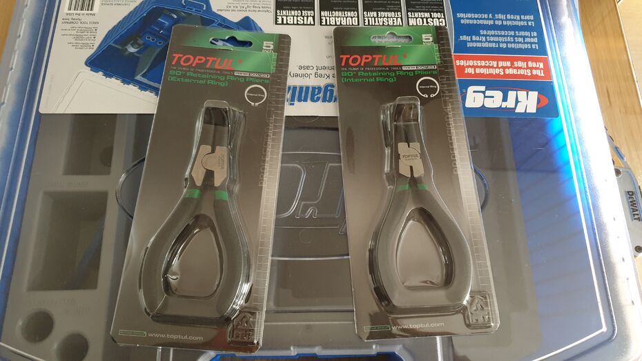

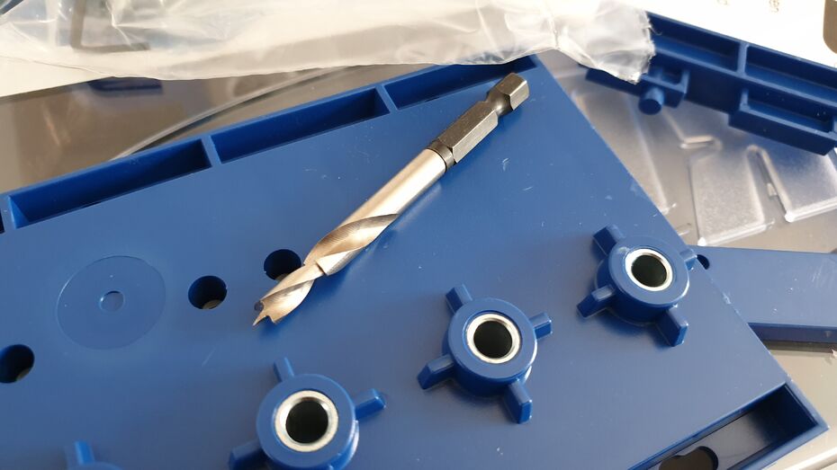

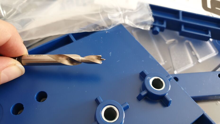

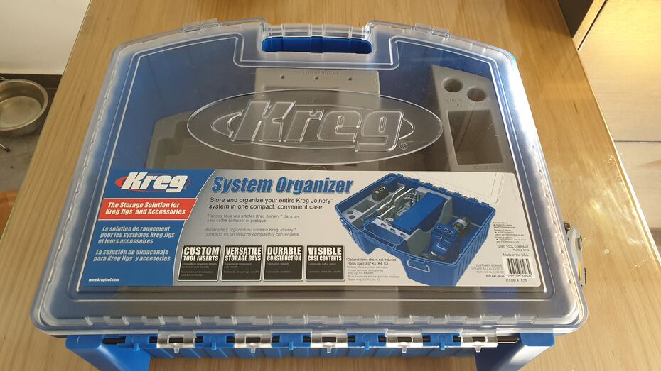

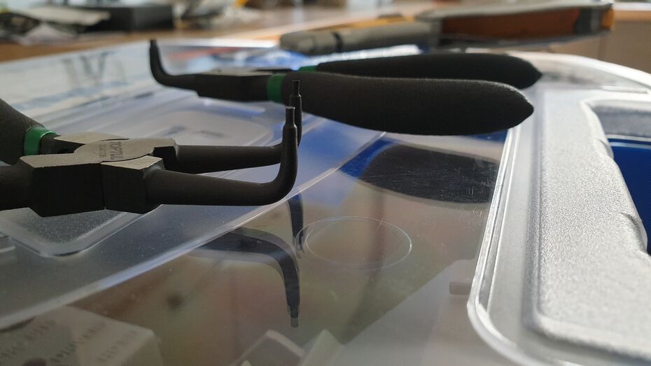

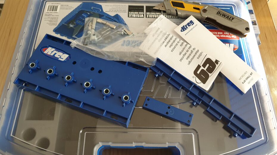

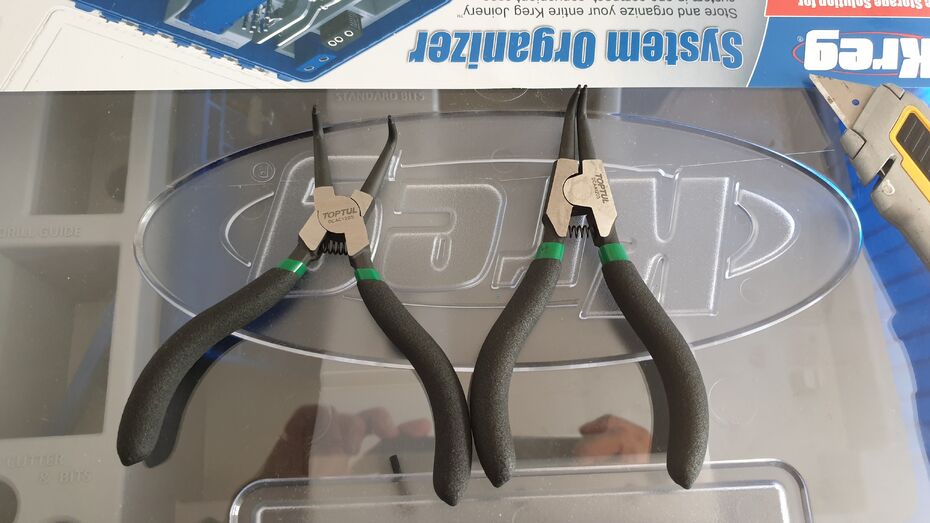

Μερικα πραγματακια κ για μενα. Το πρωτο ειναι το KTC55 Organizer για την αποθηκευση του pocket hole jig της kreg και οχι μονο. Χωραει αρκετα πραγματακια μεσα ομορφα και ωραια. Βεβαια για την τιμη του περιμενα τα κουμπωματα τουλαχιστον να μην ειναι πλαστικα. Θα δειξει ο χρονος. Kreg KTC55 Organizer Βαλίτσα τακτοποίησης για K3, K4, K5 WWW.VARDAKAS-TOOLS.GR Kreg KTC55 Organizer Βαλίτσα τακτοποίησης για K3, K4, K5 Εργαλεία Βαρδάκα στη Νίκαια | Μεγάλη ποικιλία... Το δευτερο ειναι το Kreg KMA3220. Ουσιαστικα ειναι οδηγος τρυπήματος για ράφια με έξυπνα κουμπωματα στο πισω μερος για τα εξαρτηματα. Μπορει καποιος να παρει κ δευτερο κ να τα ενωσει μεταξυ τους. Kreg KMA3220 Οδηγος τρυπήματος για ράφια WWW.VARDAKAS-TOOLS.GR Kreg KMA3220 odigos tryphmatos gia rafia Εργαλεία Βαρδάκα στη Νίκαια | Μεγάλη ποικιλία σε ασυναγώνιστες τιμές |... Τελος δυο ασφαλειοτσιμπιδα Toptul DCAA1205 Ασφαλειοτσιμπιδο κυρτό 5'' εξωτερικό 10-25mm WWW.VARDAKAS-TOOLS.GR Toptul DCAA1205 Ασφαλειοτσιμπιδο κυρτό 5'' εξωτερικό 10-25mm Εργαλεία Βαρδάκα στη Νίκαια | Μεγάλη ποικιλία... Toptul DCAC1205 Ασφαλειοτσιμπιδο κυρτό 5'' εσωτερικό 12-25mm WWW.VARDAKAS-TOOLS.GR Toptul DCAC1205 Ασφαλειοτσιμπιδο κυρτό 5'' εσωτερικό 12-25mm Εργαλεία Βαρδάκα στη Νίκαια | Μεγάλη ποικιλία... Φαινονται αρκετα ποιοτικα. Την μαρκα δεν την ξερω, οποτε θα περιμενω τις πρωτες δοκιμες για να επανελθω με σχολια. Οπως τα επιασα παντως θα μου κανει εντυπωση να μην ειναι καλα. Αν καποιος ξερει κατι για τη μαρκα ας με διαφωτισει.- 2.262 απαντήσεις

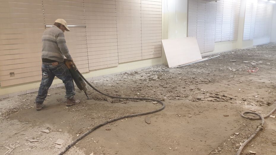

Εχω χαθει αλλα υπάρχει λόγος και καθολου χρονος για φωτορεπορταζ. Δύο μέρες εχει μπει μια μεγαλη αρχη για την ολικη ανακαίνιση ενος οροφου 500τμ. Η τσιμεντοκονια του δαπεδου ειναι τοσο σαθρη που τα πλακακια βγαινουν με ενα κατσαβιδι. Οποτε το πάτωμα πρεπει να φυγει κ τη θεση του να παρει βιομηχανικο δαπεδο. Ο λογος του post σημερα ειναι ενας ανθρωπος 64 ετων παρακαλω, ο μαστροπαναγιωτης, με ενα σχεδον χέρι. Εχασε και τα πεντε δακτυλα σε ατύχημα σε εργοταξιο πριν εγω γεννηθώ. Δουλευε 8 ωρες το κομπρεσερ αερα χωρις σταματημό και του εδωσε και κατάλαβε για τα καλα. Εμεινα με το στομα ανοικτο. Μακαρι να φτασω στα χρόνια του κ να εχω τετοιες αντοχες!- 2.937 απαντήσεις
