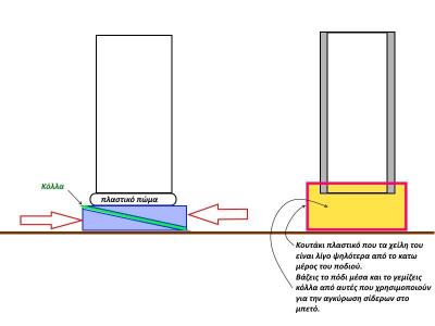

Και κάτι ακόμα σημαντικό! Αν το κομμάτι που θέλεις να βάψεις έχει ίχνη από τα έλαστρα που το διαμόρφωσαν -είναι κάτι μαύρες γραμμές ή επιφάνειες που αν τις βουρτσίσεις φεύγουν και αφήνουν από κάτω το καθαρό μέταλλο- αυτά δεν φεύγουν με το διαλυτικό. Μένουν κάποια μαύρα / σκούρα ίχνη σαν λωρίδες ή μπαλώματα, που δεν είναι μέρος του μετάλλου του κομματιού, είναι βρομιές πιθανά και μεταλλικές, που η πίεση του έλαστρου, τα "συγκόλλησε" επιφανειακά στο κομμάτι ! Τότε μάλλον η καλύτερη δουλειά είναι να περάσεις το κομμάτι με ένα τροχό με φυλλαράκια γυαλόχαρτο, για να μείνει καθαρό το μέταλλο. Η μικρή αγριάδα που θα μείνει στην επιφάνεια, θα κάνει καλό και στην πρόσφυση της βαφής !- 1.111 απαντήσεις
