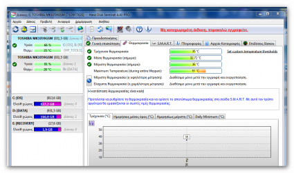

Το πρόβλημα με τις θερμοκρασίες μπορεί να έχει μια βολική λύση, αρκεί να πιάνουν λίγο τα χέρια σου! 1. Βγάζεις τους δίσκους από εκεί που είναι (θα δούμε που θα πάνε ) και στην θέση τους βάζεις έναν 200ρη ανεμιστήρα , να βάζει αέρα μέσα στο κουτί. 2. Επειδή πολύ σωστά ειπώθηκε ότι έχοντας να το PSU να βγάζει τον ζεστό αέρα του κάτω από του κουτί, υπάρχει θέμα ανατροφοδότησης ζεστού αέρα μέσα στο κουτί, θα κάνεις την εξής "κόκκινη" παλικαριά: Θα κατασκευάσεις δηλαδή ένα μικρό φράγμα που θα αποτρέπει στον αέρα να πάει προς το πίσω μέρος του κουτιού. Ο αέρας από το τροφοδοτικό θα φεύγει πλάγια και προς τα εμπρός και στην συνέχεια προς τα πάνω! Έτσι δεν θα αναμιγνύεται με τον δροσερό αέρα που θα μπαίνει στο κουτί! Το υλικό μπορεί να είναι αλουμίνιο η πλαστική γωνιά (από συσκευασία μια χαρά θα είναι ), στερέωση , με βιδάκια , η πριτσίνια. Τώρα για το που θα πάνε οι δίσκοι: Δεν ξέρω αν χωράει , αλλά ίσως και να γίνεται η ακόλουθη "κόκκινη" παρέμβαση: Θέλει αρκετά μετρήματα (ευτυχώς όχι δύσκολα) από κατασκευή φτιάχνεις το ανάπτυγμα , τρυπάς και μετά λυγίζεις το αλουμίνιο. Σίγουρα θα παίρνει ένα δίσκο πάνω του μπορεί και δύο, οπότε και οι δίσκοι δεν θα εμποδίζουν και θα είναι καταδρόσεροι , όντας μέσα στο ρεύμα του αέρα των πάνω ανεμιστήρων. BTW Πάνω πόσους ανεμιστήρες έχεις βάλει? Και μια σκέψη: Αξίζει να πειραματιστείς λίγο με τους ανεμιστήρες. Να βάλεις δύο πάνω και να δοκιμάσεις τις θερμοκρασίες με αυτούς σαν εξαγωγής , αλλά και σαν εισαγωγής. Αυτό σε συνδυασμό με την τοποθέτηση και του pull ανεμιστήρα στην ψύκτρα, θα αλλάξει το airflow του κουτιού και μπορεί η εκ των άνω εισαγωγή αέρα να αντιβαίνει φαινομενικά την φυσιολογική ανοδική πορεία του αέρα, αλλά εν προκειμένω , ο αέρας του κουτιού θα βγαίνει κυρίως μέσω της ψύκτρας, οπότε ο αέρας που θα μπαίνει από πάνω, θα τροφοδοτεί την ψύκτρα με δροσερό αέρα. Και μιας και πιαστήκαμε με τα μονταρίσματα -έστω και μικρής κλίμακας- δοκίμασε και το εξής: Βάλε λίγο χαρτοταινία στα πλάγια της ψύκτρας για να δοκιμάσεις την συμπεριφορά της, είναι πολύ πιθανό να βελτιωθεί αισθητά η αποτελεσματικότητά της. Αν θες, μπορείς να δείς τι εννοώ εδώ:http://www.thelab.gr/oi-dikes-sas-parousiaseis/noctua-nh-d14-cpu-cooler-optimization-77947.html#post1062805924 Όπου η βελτίωση της ροής του αέρα είναι εντυπωσιακή, εσύ βεβαίως έχεις καλυμμένη την επάνω πλευρά , όποτε η βελτίωση ίσως είναι λίγο μικρότερη , αλλά η βελτίωση είναι βελτίωση έστω και αν είναι μικρή, και μιας και είναι και εύκολη , δοκίμασε, και αν δεις ότι είναι αισθητή, τότε κατασκευάζεις καλύμματάκια από αλουμίνιο και τα στερεώνεις στην ψύκτρα. Καλή συνέχεια ! ! !
