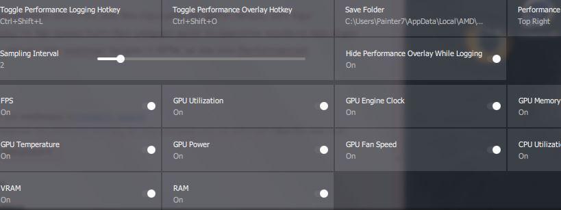

Όχι δεν το κάνει. Λοιπόν, αφού έψαξα λίγο είδα ότι βγαίνουν εύκολα τα ανεμιστήρια και είπα να τα βγάλω-βάλω. Τα άλλαξα θέση λοιπόν, την κουμπώνω και μπουτάρει χωρίς θόρυβο. Όλα καλά. Κατεβάζω και το trixx από saphhire, κάνω έλεγχο και των δύο, ίδιο RPM (3150 περίπου και τα δύο). Μια χαρά. Τελείωσε λέω. Παίζω κατι παιχνιδάκια. Μια χαρά, ησυχία. Κάποια στιγμή λέω να σκύψω να βάλω... δάχτυλο κάτω από την κάρτα, και διαπιστώνω, ότι περάσαμε στο απόλυτο μηδεν. Δεν κουνιέται κανεις τους! Τρεχω ένα cinebench openGL στα γρήγορα, ζερό RPM! Δεν σαλεύει ο Tρύφωνας. Και μετά διαβάζω https://www.techpowerup.com/reviews/Sapphire/RX_570_Pulse/29.html Ισχύει;; -
Εγκαθιστώ την 570. Βάζω τελευταίους drivers. (18.11.2 Adrenaline). Τα fans της κάρτας δουλεύουν στο FULL και δεν έχω μπει σε game ακόμη. Δεν έχω δυνατότητα να ρυθμίσω το fan speed διότι δεν υπάρχει αυτό το overdrive πουθενα που είχαν οι παλιοί catalyst και επίσης στο wattman ΤΑΒ δείχνει 0 RPM, αν και στο Performance monitoring ΤΑΒ είναι ON. Επίσης αυτό που παρατήρησα είναι ότι ο ένας απο τους δύο fans τρέχει στο full. (ο εσωτερικός προς το κουτί)
Έπεσε στα χέρια μας μια rx570 από την μαύρη παρασκευή το πλαισιού... (βασικά δύο?) Αλλά στο PC του ενός η μητρική είναι αυτή H81m s2pv στην οποία συνδέεται ένα 8pin από το PSU. Το τροφοδοτικό: ETASIS 750W https://www.overclock3d.net/reviews/power_supply/etasis_et750_750w_quadsli_psu/4 , το οποίο δυστυχώς διαθέτει μόνο ενα 8pin connector και πάει στην μητρική όπως είπα. Άρα στην 570 συνδέεται μόνο ένα 6pin και το 8pin μένει παραπονούμενο. α. Μπορεί να γίνει καμιά πατέντα ώστε να συνδεθεί η μητρική με ένα ή δύο 4pins? β. Αν όχι, την δουλειά μας την κάνουμε με κάτι τέτοιο;
