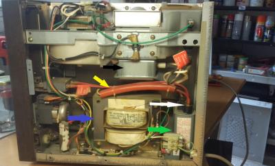

Επισκευη φουρνο μικροκυματων 30ατιας
colt3003 απάντησε στο θέμα του artyom topic στην ενότητα Το στέκι του μάστορα
λοιπόν: Μαύρο βελάκι: η λυχνία μάγνετρον. Δεξιά της βλέπεις τα καλώδια που την τροφοδοτούν, και ένα έχει και καρτελάκι υψηλή τάση. Πράσινο βελάκι: Ο πυκνωτής υψηλής τάσης. Στην κορυφή του είναι οι ακροδέκτες του (λευκό βελάκι) οι οποίοι είναι sleeved άρα μπορείς να τους πιάσεις άφοβα προκειμένου να αποσυνδέσεις αυτόν τον ακροδέκτη που το καλώδιο του οδηγεί στο: Κίτρινο βελάκι: Λογικά μέσα σε αυτό το μακαρόνι πορτοκαλοκόκκινου χρώματος, είναι η ασφάλεια που θέλουμε. Αποσυνδέεις τον ακροδέκτη από τον πυκνωτή, κόβεις (αν χρειαστεί) τα 2 μικρά δεματικά στις άκρες του μακαρονιού, το τραβάς λίγο πιο έξω, ώστε αποκαλυφθεί τι έκρυβε. Μπλέ βελάκι: Ο μετασχηματιστής που παράγει τις απαιτούμενες τάσεις. Ότι εργασία κάνεις, ΟΧΙ ΜΟΝΟ ΔΕΝ χρειάζεται να βρίσκεται η συσκευή στο ρεύμα, ΑΛΛΑ ΑΠΑΓΟΡΕΥΕΤΑΙ ΝΑ ΕΙΝΑΙ. Τέλος το όρθιο λευκό τουβλάκι που βλέπεις αριστερά απο τον μετασχηματιστή είναι η αντίσταση εκφόρτισης του πυκνωτή, αρά κατά 99% ο πυκνωτής δεν θα έχει τάση. ΑΛΛΑ εσύ πιάσε τον ακροδέκτη με το καλώδιο από τη μόνωσή του, και μην μπεις σε πειρασμό να το ελέγξεις. Αυτά τα λίγα μπορώ να προσφέρω από εδώ. Αν δεν έχει θέμα η ασφάλεια, πας λίγο μακρύτερα..... αλλά τουλάχιστον προσπάθησες. Καλή επιτυχία ! -
Βήμα 1ο: Πάρε μια αντίσταση ~100Ω (η τιμή δεν έχει ιδιαίτερη σημασία, μπορείς να βάλεις 10 αντιστιστάσεις του 1κΩ παράλληλα) και βάλτη παράλληλα στους ακροδέκτες του πυκνωτή υψηλής τάσης, για να εξασφαλίσεις εκφόρτιση. Μπορείς να το κάνεις και με κατσαβίδι, αν σου αρέσουν οι σπινθήρες (αν και το πιθανότερο είναι να μην έχει κρατήσει φορτίο, αλλά better safe than sorry) Βήμα 2ο: χτύπα με ενα πολύμετρο στη θέση χαμηλή αντίσταση / buzzer την ασφάλεια (σαν τσιγάρο μέγεθος) που φέυγει απο τη μαγνετρον. Ειναι η συνηθέστερη βλάβη. Αν δεν βγάλεις άκρη, ευχαρίστως δέχομαι να τον παραλάβω, για να φτιάξω επιτέλους την ηλεκτροπόντα που θέλω. Εναν που βρήκα στο δρόμο, αντί να τον κανιβαλίσω, έκατσα και τον έφτιαξα , και εκτοτε ακόμα ψάχνω.
