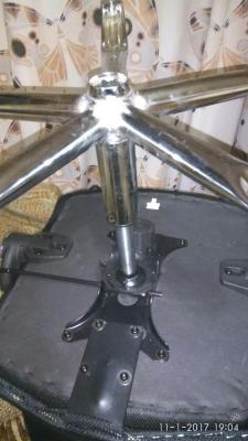

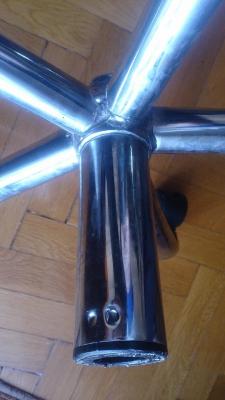

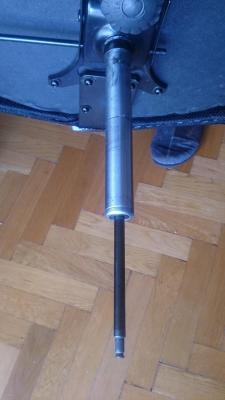

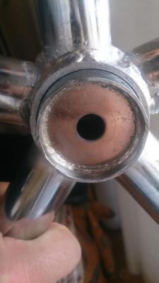

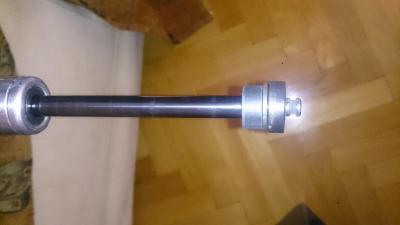

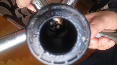

Καλημέρα Πριν λίγο που ασχολήθηκα λίγο με την καρέκλα έβγαλα την ασφάλεια και βγήκε το αμορτισέρ από τον κύλινδρο.... Και ο κύλινδρος με την βάση : Λοιπόν όπως είχα πει και από την αρχή το πρόβλημα είναι ότι παίζει η καρέκλα γιατί έχει τζόγο το αμορτισέρ ! Τώρα που το έλυσα διαπίστωσα το εξής, έχει τζόγο και στα δύο μέρη και στο χοντρό μέρος (που έχει το λάδι κλπ) όταν μπαίνει μέσα στο πλαστικό δακτύλιο (εικ. 3) και κινείται μέσα εκεί -μικρός τζόγος- αλλά και στο τέλος που είναι το λεπτό μέρος με την ροδέλα και τους αποστάτες που περνάει από την τρύπα (εικ.6) όπου στην συνέχεια μπαίνει στην έξω μεριά άλλη ροδέλα και η ασφάλεια - υπάρχει ανοχή 2-3χιλ.- ! Άρα 2 λύσεις βλέπω : 1. Να βγει από την βάση ο μεταλλικός κύλινδρος και να αλλαχτεί όλο η μπουκάλα - (αποτυχημένες προσπάθειες μέχρι τώρα). 2. Να βρεθεί τρόπος να μειωθούν ή να εξαφανιστούν οι ανοχές στα 2 παραπάνω σημεία. -

Η καρέκλα (αν θυμάμαι καλά) την είχαμε πάρει σε κουτί και δεν ήταν συναρμολογημένη, την συναρμολόγησε ο αδερφός μου με τα παιδιά του. Την ασφάλεια από το κάτω μέρος της μπουκάλας γιατί πρέπει να βγει ? Δεν το αναφέρει σε κανένα video όπως το παραπάνω και ούτε έκανα κάτι τέτοιο στην άλλη καρέκλα που έσπασε η πλαστική βάση (που πατάει στο πάτωμα). (ούτε εδώ φαίνεται να την βγάζει) Η μπουκάλα αν δεν κάνω λάθος είναι σφηνωτή στην βάση, το μόνο που δεν θυμάμαι σήμερα αν πρόσεξα να είναι το αμορτισέρ να είναι εκτονωμένο και όχι συμπιεσμένο (λόγο κρύου και πρωινής ώρας ) . Θα προσπαθήσω να κάνω άλλη μία δοκιμή αύριο το πρωί και αν είναι θα βγάλω καλύτερες φωτογραφίες.... -

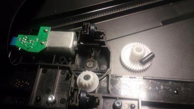

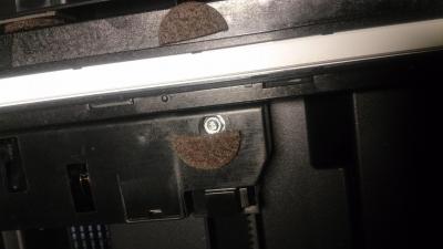

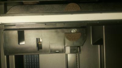

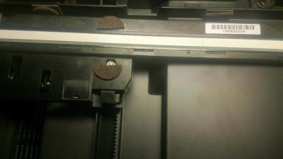

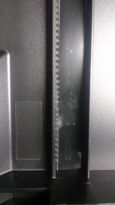

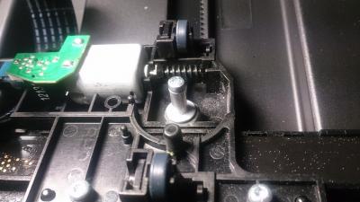

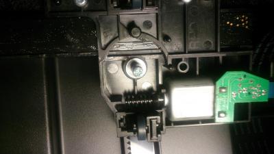

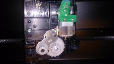

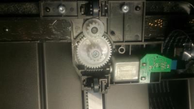

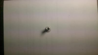

Καλημέρα Το προηγούμενο ΣΚ κάθισα και έφτιαξα τον εκτυπωτή αντικαθιστώντας τον σπασμένο άξονα με το πριτσίνι που πρότεινε ο Seafalcο και σύμφωνα με τις οδηγίες που μου έδωσε παραπάνω και θέλω να τον ευχαριστήσω για αυτό ! Ανεβάζω φωτογραφίες από αλλαγή αυτή : Επειδή τα πλαστικά δόντια του οδηγού είχανε φαγωθεί από το γρανάζι όταν έσπαγε ο άξονας όπως φαίνεται εδώ : Έβαλα τα τσοχάκια στο τέλος του διαδρόμου ώστε να σταματάει νωρίτερα και να πέφτει σε δόντι που δεν είχε τόσο πολύ φαγωθεί, όπως φαίνεται παρακάτω : Τα τσοχάκια στο πάνω μέρος τα έβαλα γιατί έφτανε στο τέλος του διαδρόμου το φορείο και κανονικά έπρεπε να μην γυρνάει πλέον το γρανάζι, όμως διαπίστωσα ειδικά με τον σπασμένο άξονα ότι το φορείο άρχισε να ανεβαίνει επάνω από τον οδηγό προς το τζάμι του σαρωτή ! Αυτό είχε ως αποτέλεσμα τα δόντια που είχαν φαγωθεί να είναι φαγωμένα κυρίως προς την πάνω μεριά ενώ προς τα κάτω να είναι λιγότερο ή καθόλου. Αυτό φαίνεται στην φωτογραφία με τον οδηγό που τον έχω τραβήξει με ελαφρά γωνία ως προς τα δόντια.... Έτσι με τα τσοχάκια έκοψα την διαδρομή που έκανε προς τα επάνω. Πλέον ο σαρωτής λειτουργεί κανονικά, σήμερα καθάρισα και το τζάμι του αλλά και ολόκληρο το πολυμηχάνημα και πήρα καλύτερες και πιο καθαρές φωτογραφίες... Ευχαριστώ και πάλι τον Seafalco για την ιδέα του και τις οδηγίες του !!- 18 απαντήσεις

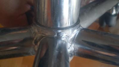

Καλημέρα . Εχτές το βράδυ έβγαλα την καρέκλα έξω και σήμερα το πρωί με 5C βγήκα και ζέστανα την βάση με το θερμοπίστολο κοντά στο σημείο που σφηνώνει η μπουκάλα του αμορτισέρ, στην συνέχεια χτυπώντας με ματσόλα προσπάθησα να την ξεσφηνώσω.... Τζίφος ! Δεν ξέρω τι άλλο να κάνω ..... -

Αυτό το video είχα δει και ακολούθησα και εγώ τις οδηγίες, δυστυχώς η βάση είναι μεταλλική και έχει σφηνώσει για τα καλά ! Στην παλιά που ήταν πλαστική η βάση, όπως αυτή στο video βγήκε αμέσως.... -
Καλησπέρα ! Έχω μια Καρέκλα γραφείου όπως φαίνεται παρακάτω και θέλω να βγάλω την μπουκάλα με το αμορτισέρ της από την βάση της καθώς και από το Κάθισμα. Όπως γνωρίζετε και φαίνεται και από την φωτογραφία αυτό μπαίνει σφηνωτά στην βάση και στο κάθισμα, έχω δοκιμάσει να ρίξω WD40 μεταξύ της βάσης και της μπουκάλας, έχω δοκιμάσει να χτυπήσω την βάση με ματσόλα, το κάτω μέρος της μπουκάλας που περισσεύει βάζοντας ένα μεταλλικό έλασμα στο δαχτυλίδι της ώστε να μεταφέρεται ομοιόμορφα η δύναμη, με κανένα αποτέλεσμα ! Η βλακεία είναι ότι είναι "καινούργια" η καρέκλα για να αντικαταστήσει μια παλιά που έσπασε η πλαστική βάση, αλλά η μπουκάλα είναι για να μπάζα και τρέμει όλη η καρέκλα και είπα να δοκιμάσω να την αλλάξω με της παλιάς καρέκλας μήπως στρώσει, αλλιώς να βάλω την μεταλλική βάση στην παλιά που ήταν μια χαρά ..... Αλλά δεν λέει να βγει με τίποτα !! Καμία ιδέα .... ?

Πήγα και πήρα τα πριτσίνια και όντως είναι ότι πρέπει η εξωτερική τους διάσταση, 4.8mm όσο ακριβώς έψαχνα ! Σήμερα που τελείωσαν οι γιορτές και ο καιρός ζέστανε έκανα την πρώτη δοκιμή. Έβγαλα εύκολα το καρφί από μέσα, το οποίο όπως μέτρησα είναι στα 2.5mm περίπου, οπότε η βίδα η M3 δεν χωρούσε μέσα ! Με μια πρώτη δοκιμή για να την ανοίξω με τρυπάνι 3mm είχε ως αποτέλεσμα από την μια μεριά να είναι ΟΚ αλλά από την άλλη να φεύγει , όπως φαίνεται και παρακάτω ... Καμία ιδέα, πως να το κεντράρω εκτός από τις αλλεπάλληλες δοκιμές ? Δεν έχω κάθετο τρυπάνι, αν και δεν ξέρω και με αυτό πόσο θα μπορούσα να είχα αυτήν την ακρίβεια.... Η' να δοκιμάσω να βιδώσω την βίδα μέσα αν γίνεται ? Φοβάμαι μην "ανοίξει" και χαλάσω την διάμετρο των 4.8m.- 18 απαντήσεις

Καλησπέρα ! Λοιπόν το πλαστικό γρανάζι έχει πλάτος 14mm, ο άξονας που έσπασε όπως και ο διπλανός δεν φτάνει μέχρι επάνω είναι -1mm έως -2mm άρα ο αρχικός είχε 12-13mm μήκος. Επειδή δεν νομίζω ότι θα βρω ακριβώς κάτι σε αυτές τις διαστάσεις, για αυτό είπα στα 15mm, ώστε ότι παραπάνω είναι να το "φάω" όσο γίνεται... Τώρα ο αρχικός υπολογισμός και με βάση το 2ο σχέδιο σου ήταν για 15mm+2mm η βίδα (πήρα απλή γιατί είχε μικρότερο κεφάλι). Τώρα μετά το πρώτο μήνυμα σου ίσως θα μπορούσα να χρησιμοποιήσω και το κεφάλι της βίδας σαν άξονα αν την έτριβα σε γυαλόχαρτο και την κατέβαζα από τα Φ5,4mm που είναι το κεφάλι περίπου στα 4,8-5mm, δεν ξέρω πόσο εύκολο είναι, καθώς και αν στο τέλος θα μπορεί να συγκρατεί τον αποστάτη. Για αυτό πήρα κάμποσες βίδες για δοκιμές.... Τώρα για την λύση με το πριτσίνι, θα ψάξω αύριο να βρω να πάρω να κάνω δοκιμές, αν μπορώ να το φέρω στα μέτρα μου. Ευχαριστώ για τις ιδέες !- 18 απαντήσεις

Σε μια πρώτη επίσκεψη στα μαγαζιά της περιοχής, βρήκα σχεδόν όλα από βίδες, ροδέλες κλπ. Αυτό που δεν βρήκα και δεν είχε κανένας, ήταν ο αποστάτης των Φ5mm με μήκος 15mm, που είναι και το πιο σημαντικό κομμάτι για να δοκιμάσω την 2η λύση του Seafalco Το μαγαζί http://www.electrocontact.eu/home.aspx?f=31&sf=31002&values=65097,53574,1121, είναι Θεσσαλονίκη και έχει σχεδόν 6Ε μτφ, από εδώ http://grobotronics.com/hardware/bides-paksimadia/apostates/?features_hash= έχει σε 5.3mm αν κατάλαβα καλά και τα 15mm γίνονται 2 κομμάτια 10mm+5mm. Υπάρχει κάπου στην Αθήνα μαγαζί που να έχει αντίστοιχο αποστάτη μεταλλικό Φ5 και μήκος 15mm για βίδα Μ3 όπως αυτό που έχει το μαγαζί στην Θεσ/κη ? (Βολεύει στο κέντρο ή κοντά σε ηλεκτρικό - μετρό ή με αυτοκίνητο κοντά στον άξονα του Κηφισού, Πειραιά - Κηφισιά )- 18 απαντήσεις

Για μόνο τον άξονα δεν ξέρω αν έχει την αντοχή που χρειάζεται για να μην μου ξανασπάσει, για όλο το κομμάτι του φορείου το ξεχνάμε λόγω κόστους. Δεν έχω τόρνο και είναι ψιλοδύσκολο να βρω κάπου κοντά. Το μόνο κακό στην παραπάνω λύση είναι ότι το πλαστικό είναι στο σημείο αυτό λεπτό 1-2mm το πολύ και δεν έχει "ψαχνό" για να πιάσει το σπείρωμα. Είναι μία από τις λύσεις που θα δοκιμάσω, αν βρω τις κατάλληλες βίδες κλπ. Σαν παραλλαγή της 2ης λύσης παρακάτω! Η πρώτη λύση όπως λες χρειάζεται μηχανουργείο το οποίο είναι λίγο δύσκολο να βρεθεί, αν και είναι η πιο καλή και σωστή και με τα λιγότερα προβλήματα. Την δεύτερη λύση όμως θα την προσπαθήσω ψάχνοντας για υλικά σε ένα μαγαζί που υπάρχει εδώ κοντά, τα σημεία στα οποία έχω ερωτηματικά είναι : 1. Αν βρω πολύ λεπτές ροδέλες ώστε να μην σηκωθεί πολύ το γρανάζι και δεν κάνει σωστή επαφή με τον δόντια του οδηγού. 2. Αν τα παξιμάδια και οι ροδέλες είναι τόσο στενά για να χωρέσουν στο κενό πίσω μέρος που είναι Φ7-8mm. 3. Αν η βίδα με το συνολικό μήκος πλέον που θα έχει, θα εξέχει παραπάνω από το ήδη υπάρχον άξονα που υπήρχε, ώστε μπορεί να βρίσκει στην πάνω μεριά στο τζάμι ή στην κάτω μεριά στο πλαστικό πάτο. Θα πάω σε λίγο να δω για τα υλικά, να μου λυθούν και τα παραπάνω ερωτηματικά .... Κοίτα όπως ανέφερα και παραπάνω έψαξα και την λύση για νέο εκτυπωτή και με τα σημερινά δεδομένα που θα με βολέψει έχει γύρω στα 130Ε ( HP Officejet 6970) ο οποίος διαθέτει Duplex και Double side ADF με προσφορά από την HP 3 Years Warranty μέχρι της 31/1/17. Ότι μικρότερο π.χ. σειρά HP Advantage έχει 30-40Ε φτηνότερα αλλά με 1 χρόνο εγγύηση και συνήθως μετά την εγγύηση κάτι παθαίνουν, όπως και με τον δικό μου. Ευχαριστώ όλους για τις απαντήσεις ! Και Χρόνια Πολλά σε όλους !!- 18 απαντήσεις

Καλησπέρα και Χρόνια Πολλά ! Έχω ένα πολυμηχάνημα της HP συγκεκριμένα το HP Officejet 4500 το οποίο διαθέτει και σαρωτή. Εδώ και 1+ χρόνο όμως έχω το εξής πρόβλημα : Συγκεκριμένα στο φορείο που έχει τον αισθητήρα του σαρωτή, έχει σπάσει ο πλαστικός άξονας που περιστρέφεται το μεγάλο άσπρο γρανάζι, το οποίο μετακινεί το φορείο κατά μήκος του τζαμιού του σαρωτή με την βοήθεια του οδοντωτού οδηγού που φαίνεται στο πάνω μέρος της φωτογραφίας. Όσες προσπάθειες έγιναν τα κολληθεί με διάφορες κόλλες, είχαν σαν αποτέλεσμα να ξανασπάσει στο ίδιο σημείο αμέσως. Αυτό από ότι διαπίστωσα γίνεται γιατί μόλις φτάσει το φορείο στα άκρα του διαδρόμου (αρχή - τέλος) δεν υπάρχει άλλος μηχανισμό που να καταλαβαίνει ότι έχει φτάσει το φορείο εκεί, παρά μόνο από τον ενσωματωμένο στο πίσω μέρος - αισθητήρα βήματος του μοτέρ όπου στα σημεία αυτά έπρεπε να σταματά. Όπως καταλαβαίνετε στο σημείο αυτό ο πλαστικός άξονας του γραναζιού "τρώει" την μέγιστη δύναμη του μοτέρ που προσπαθεί να περιστρέψει το γρανάζι και γι' αυτό μου το κουρεύει από την βάση του, στην οποία έχει σπάσει. Έκανα και μια δοκιμή ενισχύοντας το πλαστικό άξονα βάζοντας εσωτερικά ένα μεταλλικό καρφί και πακτώνοντας το από την άλλη μεριά με την βοήθεια κόλλας 2 στοιχείων αλλά πάλι έσπασε η βάση και στράβωσε ο άξονας τόσο, ώστε να μπορέσει να γρανάζι να μετακινηθεί και να μην κοντράρει από τα δόντια του οδηγού. Από τις συνεχόμενες προσπάθειες στο σημείο αυτό 1-2 δόντια του οδηγού έχουν "φαγωθεί" ελαφρώς αλλά αν υπάρχει πρόβλημα σε κανονική λειτουργία θα το λύσω πιστεύω ότι αν μετακινήσω το τέλος που φτάνει το φορείο με έναν αποστάτη μερικών χλστ. Έχει να προτείνει κάποια λύση για τον άξονα κανείς ?? Μία σκέψη μου είναι να αλλάξω τον πλαστικό άξονα με μεταλλικό όμως ο άξονας που τον μέτρησα είναι 4.8mm για να μπορεί να περιστρέφεται το γρανάζι, δοκιμή με άλλον πλαστικό στα 5mm σφηνώνει ! Πίσω από την βάση του άξονα υπάρχει οπή περίπου Φ7-8mm και μήκος περίπου 5mm το οποίο σκέφτομαι ότι μπορεί να χρησιμοποιήσω σε αυτή την λύση τρυπώντας την βάση και στην συνέχεια πακτώνοντας τον άξονα εκμεταλλευόμενος αυτά τα 5mm με κόλλα 2 στοιχείων (δεν ξέρω αν είναι ότι καλύτερο). Δυστυχώς δεν έβγαλα φωτογραφία από την άλλη μεριά, αλλά ψιλοφαίνεται και σε αυτήν ότι η βάση του άξονα είναι υπερυψωμένη από το υπόλοιπο, για αυτό και έχει το νεύρο στην επάνω μεριά, το πίσω μέρος από την βάση λίγο πιο μεγάλο από τον κύκλο που φαίνεται είναι κούφιο! (με τις διαστάσεις που αναφέρω παραπάνω) Άλλη λύση είναι να βρω ανταλλακτικό από κανέναν χαλασμένο (δύσκολο το βλέπω να βρεθεί) γιατί για κανονικό ανταλλακτικό συμφέρει να πάω για καινούργιο πολυμηχάνημα !
