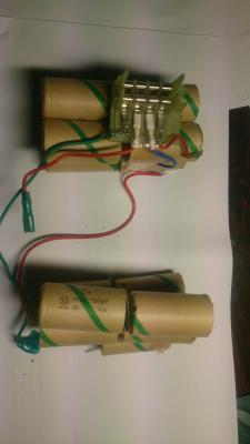

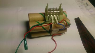

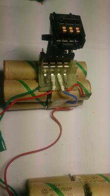

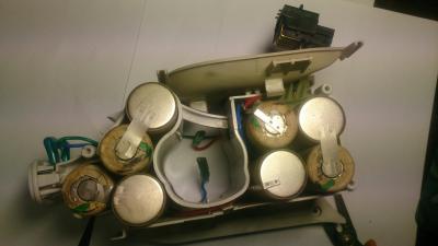

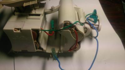

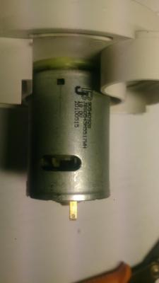

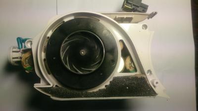

Λοιπόν οι διαστάσεις του μοτέρ όπως φαίνεται στην 2η φωτογραφία είναι Φ36mm και μήκος του μεταλλικού σώματος (από το πλαστικό που φαίνεται μέχρι κάτω, χωρίς την κατάληξη για τους ακροδέκτες) είναι 54mm. Βέβαια στον χώρο που μπαίνει όπως φαίνεται στην 4η & 6η φωτ. έχει αρκετό χώρο από κάτω που μπαίνουν τα καλώδια βλ. 6η φωτ. Έτσι όπως το βλέπω δεν υπάρχει περίπτωση να μπει θήκη για 4x18650 και χλωμό ακόμη και για 3η εκεί που πριν είχες τις μπαταρίες! Μάλλον θα βολέψει δύο 2χ18650 + 1χ18650. Το BMS το παράγγειλα και είναι καθ' οδόν οπότε σε λίγο καιρό θα το έχω στα χέρια μου για να δούμε περισσότερες πληροφορίες και να δούμε και διαστάσεις πως βολεύει να μπει, ώστε στην συνέχεια να πάρουν σειρά και τα υπόλοιπα. Τώρα με την δεύτερη ταχύτητα προβληματίζομαι. Μπορώ να τις φορτίζω πλήρης τις μπαταρίες στα 4.2V (αν δεν κάνω λάθος τόσο φτάνουν οι 18650) και με συνδυασμό με ένα step down module όπως προτείνει ο felix να παίρνω τα 18V που χρειάζεται στην full ταχύτητα το μοτέρ, και την μικρότερη ταχύτητα να την παίρνω απευθείας από τις 3χ18650 όπως έχει κάνει και η B&D, βέβαια σε εμένα θα είναι 4.2Vx3=12.6V αντί 14.4V που είχε, λογικά θα δουλεύει? Υπάρχει πρόβλημα αν στην ενδιάμεση ταχύτητα παρακάμπτω το BMS ? Τέλος βρήκα και ένα 5 Cells Lithium Charging Battery Capacity Percent Level LED Indicator για να δείχνει την κατάσταση των μπαταριών -

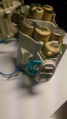

Σήμερα αποφάσισα και ξανά άνοιξα το σκουπάκι και : Το οποίο είναι 18V όπως φαίνεται παραπάνω και από το μοτέρ. Ακόμη όπως φαίνεται παρακάτω έχει 15 μπαταρίες NiMh ! Όπως φαίνεται παραπάνω έχει δύο ταχύτητες λειτουργίας, στην μία έχει τις 12 μπαταρίες (14.4V) και στην δεύτερη και τις 15 μπαταρίες (18V). -

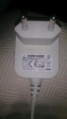

Καλημέρα Σε ευχαριστώ για την απάντηση σου ! Επισυνάπτω τον φορτιστή που έχουν ήδη τα σκουπάκια, ο οποίος δίνει από βλέπω από 7.2-24V όμως με 85mA ! Κάνει ? Αν το μόνο πρόβλημα είναι ότι θα φορτίζει αργά, δεν με πειράζει όπως είπα το 95%+ του χρόνου τους είναι επάνω στην βάση φόρτισης. Αν δεν υπάρχει πρόβλημα παίρνω δοκιμάζω με αυτόν που είναι και πολύ μικρός και μετά αν δεν κάνει βλέπω κάποια από τις λύσεις που μου προτείνεις για τροφοδοτικό. Τώρα όσο αφορά την πλακέτα έχω κάποιες απορίες αν μπορείς να με βοηθήσεις ... Φαίνεται από το σχέδιο πως ενώνεις τις μπαταρίες, καθώς και την είσοδο για τον φορτιστή που θα συνδεθεί κατάλληλα με βάση φόρτισης, όμως το μοτέρ θα συνδεθεί εκεί που λέει Discharge +/- ? Γιατί έχει αυτά τα μεταλλικά λαμάκια ? Υπάρχει κάποιος λόγος ? Ακόμη δεν έχω καταλάβει, τι είναι το NTC (αισθητήρας θερμοκρασίας ?) και το CH+ (και εδώ το μεταλλικό λαμάκι) ? Τέλος όπως μου αναφέρεις παραπάνω και όπως φαίνεται και από την περιγραφή, υποστηρίζει να ορίσεις την τάση που θα φορτιστούν (over charging voltage range : single cell 3.65V-4.35V adjustable ) το οποίο όμως δεν βλέπω πως γίνεται ? Βέβαια δεν έχω, ούτε έχει πουθενά το manual ή περισσότερες πληροφορίες. (Ποιες είναι οι άλλες 2 πλακέτες που είναι παρόμοιες όπως αναφέρεις ? Είδα κάποιες για 5S αλλά αν δεν κάνω λάθος είναι για παραπάνω Volt) -

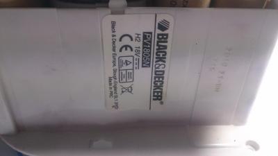

Καλησπέρα Μου έχουν μείνει 2 σκουπάκια 18V της Black Decker συγκεκριμένα τα ΒLACK & DECKER DUSTBUSTER PIVOT INOX CYCLONIC ACT 18V PV1805N τα οποία πλέον μετά από χρόνια παρέδωσαν πνεύμα οι μπαταρίες τους και ανοίγοντας το ένα είδα ότι είναι γεμάτο από NiMH και σκεφτόμουν να το μετατρέψω σε Li-Ion αν γίνεται οικονομικά ώστε να γλυτώσω την αγορά του αντίστοιχου Black & Decker Lithium-Ion Dustbuster Pivot PV1820L. Έπεσε το μάτι μου ψάχνοντας στο Ebay στην εξής πλακέτα : http://www.ebay.com/itm/252615202362?_trksid=p2057872.m570.l5999&_trkparms=gh1g%3DI252615202362.N36.S1.R1.TR1 μπορώ με αυτό να βάλω τις αντίστοιχες 18650 και να βγάλω τα 18V που θέλει χωρίς κάποιο πρόβλημα ? Τέλος αν κάνει το παραπάνω, τι φορτιστή οικονομικό χρειάζεται ? Λογικά ο παλιός που είχε δεν κάνει .... Θέλω να αποφύγω την λύση του φορτιστή τύπου IMAX που χρησιμοποίησε η karmen1983 και λόγω κόστους (έχω 2 σκουπάκια που θα είναι σε διαφορετικά σπίτια) αλλά και λόγο της τροποποιημένης σύνδεσης που χρειάζεται (δεν θα τα χειρίζομαι εγώ) για αυτό θέλω κάτι ώστε να μην χρειαστεί να πειράξω την σύνδεση με την βάση του για την φόρτιση. Δεν με πειράζει αν φορτίζουν με αργό ρυθμό, έτσι και αλλιώς συνέχεια είναι στην βάση τους. -

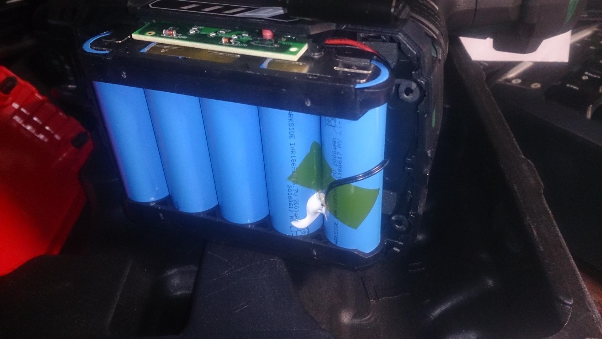

Καλησπέρα ! Πήγα και πήρα και εγώ εχτές το επαναφορτιζόμενο δράπανοκατσάβιδο από το Lidl και παρόλο που ήταν κλειστό και σφραγισμένο το κουτί, όταν το άνοιξα το απόγευμα, βρήκα το κάτω καπάκι (κόκκινο) από την μπαταρία να κρέμεται (έχουν σπάσει οι πλαστικές βάσεις που βιδώνουν οι βίδες) , ενώ το δράπανο φαίνεται να λειτουργεί κανονικά... (Δεν έχω δοκιμάσει τον φορτιστή με την μπαταρία σε αυτή την κατάσταση) Από εχτές το απόγευμα έχω μιλήσει με την εξυπηρέτηση πελάτων για να μου γίνει αντικατάσταση, αλλά επειδή κάθε φορά γίνεται αναζήτηση ανά 2 καταστήματα/ημέρα μέχρι στιγμής έχει εξαντληθεί στα 2 πρώτα που αναζητήθηκε ! Σας επισυνάπτω φωτό για να δείτε και τα ενδότερα -
