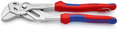

@f117 Τέτοιο να πάρεις άμα θες να κάνεις την ζωή σου εύκολη! -
