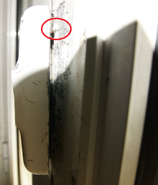

Αν κοιταξεις στην μεση απο την πανω ή την κατω μερια στην μεση μπορεις να καταλαβεις αν εχει "κρεμασει" το φυλλο οποτε προχωρας και το ανοιγεις σηκωνοντας. απλα οταν το ανοιξεις σηκωσε τους μεντεσεδες στο δεξι φυλλο ωστε να ερθει στο σωστο υψος και σφιξε καλα και προσεκτικα ολες τις βιδες.

Πριν αρχισουν τα οργανα... Βαλτο στο ξεκλειδωτο και τραβηξε με το χερι σου το φυλλο απο την πανω και απο την κατω μερια και δες ανοιγει. Αν δεις οτι μαγκωνει μονο κατω... Οπως εισαι στο ξεκλειδωτο σηκωσε ολο το φυλλο προς τα πανω και δοκιμασε να τραβηξεις απο το χερουλι δυνατα προς τα εξω. Αν δεν ανοιγει με το χερι καθολου απο πανω ή απο κατω... Γυρισε την σπανιολετα να ειναι ξεκλειδωτη και σπασε την λαβη. Πιασε μετα το καπακι που βρισκεται κατω απο αυτην με μια γκαζοταναλια,καβουρακι ή πτιδηποτε εχεις σιαθεσιμο και παιξε δεξια-αριστερα μεχρι να σπασουν και τα βιδακια που κρατανε το καπακι. Αφου φυγει και αυτο εχεις προσβαση στα μαυρα πλαστικα και με ενα κατσαβιδι σηκωνεις το κατω και ανοιγει.

Ειναι ανοιχτο ή κλειστο το παραθυρο? Μπορεις να βγαλεις μια φωτο αυτο ή καποιο αλλο που να φαινεται αυτο που περιγραφεις??
