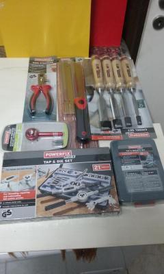

geochal απάντησε στο θέμα του karmen1983 topic στην ενότητα Το στέκι του μάστορα
Δεν με πειράζει ας το πάρει ο Άρης. Δεν το έχω άμεση ανάγκη. Ευχαριστώ πολύ!!! -
Αν είναι σαν το φυσητήρι (το οποίο ζει και βασιλεύει και με έσωσε) το θέλω αν κάποιος άλλος δεν το έχει ανάγκη γράφομαι στη σειρά -

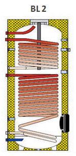

Υπάρχουν δύο είδη ηλιακών. Αυτό που το υγρό από τους καθρέπτες περιβάλλει το μπόιλερ και άλλος τύπος που και για τους καθρέπτες έχει εσωτερική δεύτερη σερπαντίνα ο πρώτος τύπος έχει πολύ καλύτερη απόδοση από τον δεύτερο -
Κάνουν τα εργαλεία το μάστορα; Γενική συζήτηση για εργαλεία και DIY κατασκευές!
Καλησπέρα. Το καλοκαίρι είχα πρόβλημα με τον ηλιακό και βγάζοντας την μόνωση διαπίστωσα ότι υπήρχε μανδύας εξωτερικός για το υγρό που είχε τρυπήσει. Το πόσο καιρό δεν το είχα καταλάβει δεν ξέρω αλλά συνήθως συμπλήρωνα μικροποσότητες τακτικά. (Το σύστημα είναι με κυκλοφορητή στο λεβητοστάσιο.) -
Τελικά τα πρόλαβα. Πάντως ευχαριστώ @karmen1983 για την προσφορά. Τώρα μένει το δύσκολο κομμάτι. Χρόνος για να τα δουλέψω
