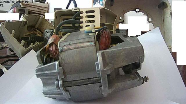

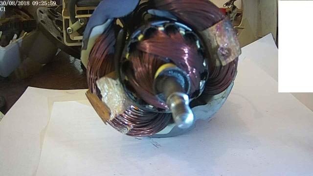

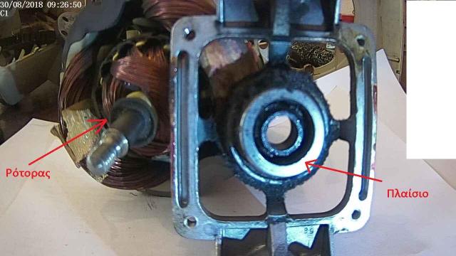

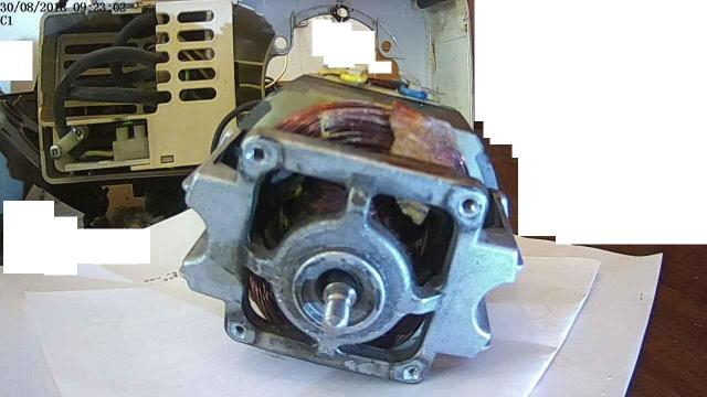

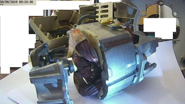

Σε ένα μηχανουργείο που ρώτησα μου είπε ο μάστορας ότι παίρνει φωλιά για ρουλεμάν. Υπάρχει όμως περίπτωση να βάλουμε δαχτυλίδι από γραφίτη (αντέχει πιο πολύ όπως μου είπε) στη θέση του υπάρχοντος (τελευταία φωτό, εκεί που δείχνει το δεξί βελάκι, λίγο πιο μέσα). Αυτό το δαχτυλίδι δεν είναι δεν είναι το κουζινέτο; Αυτό είναι το φθαρμένο τμήμα. Θα του πάω αύριο ολόκληρο το μοτέρ για να μου πει τιμή, γιατί μπορεί να έχει φθαρεί και ο άξονας... (btw κι εγώ φαν του Χαλάση, δεν παίζεται) -
Στις φωτό βλέπετε το μοτέρ από ένα Thermomix 3300. Το πρόβλημα είναι ότι έχει φθαρεί ο άξονας και το σημείο στον οποίο ακουμπάει ο άξονας πάνω στο πλαίσιο (για να δείτε ποιο κομμάτι ονομάζω 'πλαίσιο' δείτε φωτό 5). Όπως βλέπετε από τις φωτό, αντί ο άξονας να μπαίνει σε ένα ρουλεμάν και το ρουλεμάν σε μια φωλιά του πλαισίου, έχουμε το πρωτόγονο σύστημα που βλέπετε στις φωτό όπου οι επιφάνεις τριβής είναι...ο άξονας και το..πλαίσιο...Από τη μεριά του άξονα δε, βλέπετε και αυτό το μαύρο στρογγυλό όπου δείχνει το τοξάκι αριστερά, το οποίο χώνεται και εφαρμόζει στο σημείο του πλαισίου, εκεί που δείχνει το δεξί τοξάκι...Μιλάμε για νεάτερνταλ και βγάλε...? Εννοείται πως σε ένα τόσο ακριβό μίξερ κάνανε κάτι τέτοιο (αντί να βάλουνε απλώς ρουλεμάν (όπως γίνεται στο 99% των μοτέρ) τα οποία αυτά είναι που αλλάζεις σε περίπτωση φθοράς), όχι κατά λάθος βέβαια, αλλά για να: 1. φθαρεί σχετικά εύκολα 2. όταν φθαρεί, να αναγκαστείς να βάλεις καινούριο μοτέρ Για πείτε ιδέες τι να κάνω; Η πρώτη μου σκέψη ήταν να πάω σε μηχανουργείο να ρωτήσω πόσο θα κοστίσει νου μου φτιάξουν ένα αντίγραφο του 'πλαισίου' αλλά να έχει φωλιά για ρουλεμάν. Δεν πήγα όμως ακόμα γιατί είναι νωπή η μνήμη (πολλά $$$ ?) από την τελευταία μου επίσκεψη σε μηχανουργείο... Αναμένω προτάσεις.

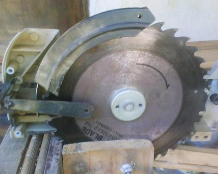

Τελικά το έκανα όπως πρότεινε ο ΓιαγκΤ (με θερμοπίστολο αντί για καμινέτο) και τελικά...ξεβίδωσε!!! ΔΕΞΙΟΣΤΡΟΦΑ! Τρεις μέρες μου πήρε, $αλακία μου που δεν ρώτησα εδώ κατευθείαν, θα 'χα τελειώσει σε μερικά λεπτά! Λέω να βάλω και καινούρια βίδα, είναι τίποτα ειδικών προδιαγραφών; Ή απλή βίδα; -

Μπαίνει κλειδί γωνιακού τροχού, το δοκίμασα αλλά, όπως ανέφερα, αριστερόστροφα (και μετά λίγο δεξιόστροφα). Οπότε από εδώ και πέρα θα δοκιμάζω μόνο δεξιόστροφα και για το παξιμάδι και για τη ροδέλα με τις δυο τρύπες. Να φανταστείτε στο μαγαζί που αγόρασα το κλειδί ήταν 100% σίγουρος ότι ξεβιδώνει αριστερόστροφα (πήγα με το δισκοπρίονο παραμάσχαλα ?). Αν δεν υπήρχε το φόρουμ, τα επόμενα 100 χρόνια εγώ θα προσπαθούσα να το ξεβιδώσω...αριστερόστροφα... Υποθέτω εννοείς το φρένο. Το ψάξαμε μαζί με αυτόν στο μαγαζί που προανέφερα να το βρούμε αλλά τίποτα. Μάλλον δεν έχει φρένο. Οπότε δεν μπορώ να το κάνω αυτό. Θα κάνω όσα είπατε και θα φτιάξω και μια ξύλινη μέγγενη (δεν έχω μέγγενη) για να τον πιάσω εκεί τον δίσκο και να προσπαθήσω να ξεβιδώσω το παξιμάδι. -

Έχω ένα δισκοπρίονο Valex TL2550E, ιταλικό. Προσπαθώ εδώ και μέρες να ξεβιδώσω το δίσκο του αλλά αυτό δεν κάνει κιχ. ΔΕΝ ΚΟΥΝΙΕΤΑΙ ΜΕ ΤΙΠΟΤΑ! Στις φωτό είναι το εν λόγω δισκοπρίονο: Όπως βλέπετε έχει ένα παξιμάδι 13mm. Προσπάθησα να το ξεβιδώσω (αριστερόστροφα, αντίστροφα από τη φορά του βέλους πάνω στο δίσκο) αλλά ΤΙΠΟΤΑ. Όπως βλέπετε το ψιλοέφαγα κιόλας από την πολλή προσπάθεια. Προσπάθησα και το δισκάκι (που έχει τις δύο εγκοπές, τρυπούλες), αριστερόστροφα και αυτό. Και αυτό τα ίδια, ούτε κιχ. Δοκίμασα και δεξιόστροφα και τα δύο, πάλι ΤΙΠΟΤΑ. Κατ' αρχάς, πώς μπορώ να σιγουρευτώ για τη σωστή φορά ξεβιδώματος, αν είναι η αριστερόστροφη ή η δεξιόστροφη; -

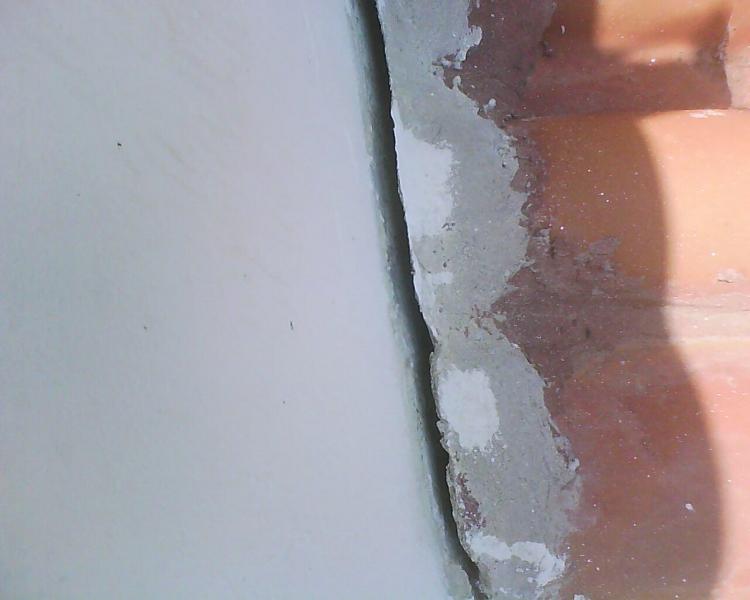

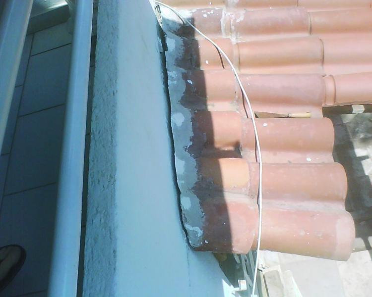

Δηλαδή γέμισες το κενό με μονωτικό χρώμα; Κι όταν στέγνωσε πώς έγινε; Σαν σιλικόνη (με λιγότερη ελαστικότητα υποθέτω) ας πούμε; Μου φαίνεται λίγο παράξενο να σου πω την αλήθεια. -
Επισκευή ρωγμής μεταξύ τοίχου και σκεπής
panoss1442169303 απάντησε στο θέμα του panoss1442169303 topic στην ενότητα Το στέκι του μάστορα
Καλημέρα. Μπορείς να διευκρινίσεις τι είναι το πλαστικό μονωτικό; Αν έχεις και κάποιο λινκ ακόμα καλύτερα. -

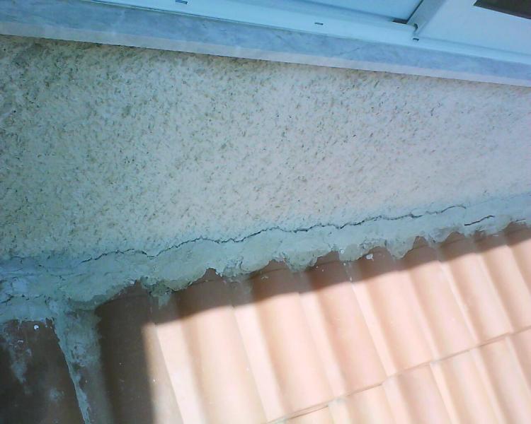

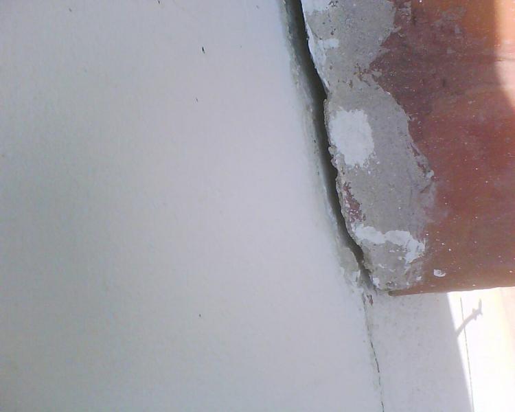

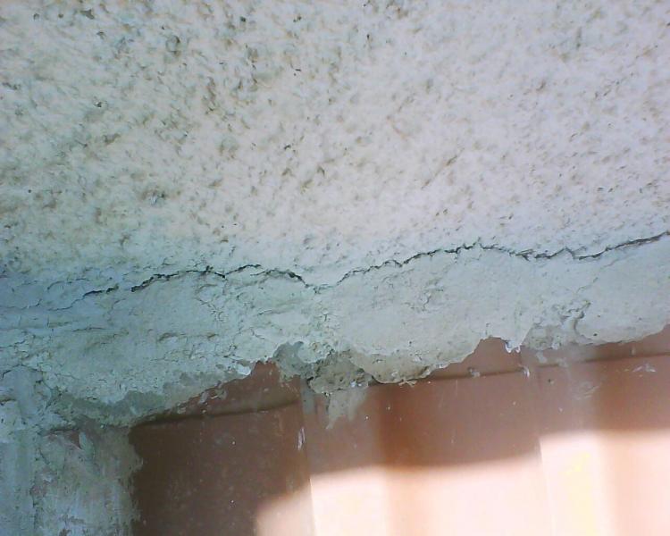

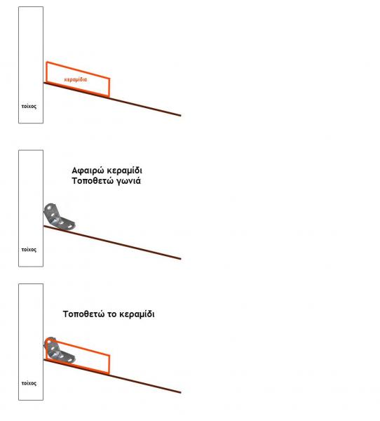

1. τι αφρό; πολυουρεθάνης; Μήπως εννοείς σιλικόνη σαλάμι (σφραγιστικό αρμών με βάση την πολυουρεθάνη) που προτάθηκε παραπάνω; Γιατί νομίζω ότι ο αφρός πολυουρεθάνης δεν πολυταιριάζει. Η μήπως ακόμα καλύτερα ινοπλισμένη κόλλα; 2. υποθέτω εννοείς ότι η γαλβανιζέ λωρίδα κολλάει στην πάνω (εξωτερική) πλευρά των κεραμιδιών. Όμως τα κεραμίδια έχουν καμπύλες, οπότε εννοείς ότι θα πρέπει να κάνω καμπύλες στη γαλβανιζέ λωρίδα; Δύσκολο μου ακούγεται (όχι ακατόρθωτο πάντως) Κάτι άλλο που σκέφτηκα. Μήπως αντί να κολλήσω κεραμίδια και τοίχο μέσω μιας γαλβανιζέ λωρίδας ή ενός λαμαρινένιου προφίλ, θα ήταν καλύτερα να κολλήσω την βάση των κεραμιδιών (καφέ γραμμή στο σχέδιο) με τον τοίχο με μερικές μεταλλικές γωνιές π.χ.; Ή στην κάτω μεριά της βάσης των κεραμιδιών; -

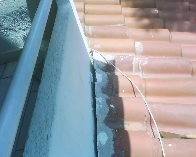

('αλουμινένιο' εννοούσα λαμαρινιένιο, γράψτε λάθος...?) Δηλαδή το λαμαρινιένιο προφίλ από τη μία μεριά (όπου ενώνεται με το κεραμίδι) ακολουθεί το σχήμα του κεραμιδιού και από την άλλη μεριά (όπου ενώνεται με τον τοίχο) είναι ευθεία; -
Το κακό είναι ότι πρέπει να ξεκολλήσω τα κεραμίδια για να κολλήσω το αλουμινένιο ή ανοξείδωτο προφίλ (θα αποφύγω τη μολυβδοταινία για λόγους υγείας - οικολογίας) στο σημείο που μπαίνει η κόλλα. Αλλά αφού αυτή είναι η σωστή λύση, τι να κάνουμε; Παιδιά, σας ευχαριστώ όλους πάρα πολύ! -
1. όταν λες ' χαλαζιακό αστάρι στα κεραμίδια', υποθέτω εννοείς στην πολύ μικρή επιφάνεια των κεραμιδιών που είναι παράλληλη με τον τοίχο, σωστά; 2. αφρό; πολυουρεθάνης εννοείς; 3. όταν λες 'από πάνω' εννοείς στο μέρος που ο τοίχος κολλάει με τα κεραμίδια; Την είσοδο μιας αποθήκης. Εννοείς αντί για το μολύβι (που ομολογώ μου φάνηκε αρκετά πολύπλοκο) να βάλω λαμαρινένιο προφίλ; Σαν 'σύνδεσμο' τοίχου - κεραμιδιών; -
Στις φωτό βλέπετε έναν (άσπρο) τοίχο αριστερά και μια σκεπή κολλημένη (οκ, ξεκολλημένη). Με τι προτείνετε να την κολλήσω; Δηλαδή, με τι να γεμίσω το κενό; Σκεφτόμουνα για αφρό πολυουρεθάνης αλλά...δεν μου γεμίζει το μάτι... Μετά σκέφτηκα για κόλλα πλακιδίων, αυτή κάπως μπορεί και να μου κάνει. Υπάρχει κάτι πιο κατάλληλο; Το ίδιο συμβαίνει και με άλλη μου σκεπή: Σε αυτή τη σκεπή, εκτός του ότι και αυτή έχει ξεκολλήσει από τον τοίχο, είχε και μούχλα από υγρασία (την καθάρισα μετά πολλών κόπων και βασάνων...). Το παράξενο είναι ότι η μούχλα αυτή εμφανιζότανε ακριβώς από την αρχή της δεύτερης σειράς των κεραμιδιών. Η πρώτη δηλαδή ήταν πεντακάθαρη...ενώ από τη δεύτερη και μετά ξεκινούσε η μούχλα... Πώς εξηγείται αυτό;
