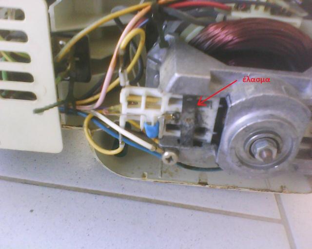

Επισκευή μοτέρ από Thermomix 3300
panoss1442169303 απάντησε στο θέμα του panoss1442169303 topic στην ενότητα Το στέκι του μάστορα
Έφτιαξα έλασμα από το μεταλλικό μέρος μιας...σπάτουλας, μια χαρά φαίνεται να κρατάει! (φτου μην το βασκάνω) Για λίγο που το δούλεψα το μίξερ φαινόταν οκ. -
Τελικά μου έφτιαξε φωλιά για ρουλεμάν, μου έβαλε και ρουλεμάν. Φαίνεται οκ, δεν ξέρω ακόμα γιατί δεν το έχω δοκιμάσει. Ο λόγος; Μου λείπουν (το ένα το..έσπασα...το άλλο το...έχασα...?) δυο ελάσματα που συγκρατούν τις θήκες των καρβουνακίων (οι θήκες είναι το άσπρο πλαστικό στη φωτό): Καμιά ιδέα πού να βρω τέτοια ελάσματα; -
Πήγα και σε ανταλλακτικά αυτοκινήτων, τίποτα. Τώρα πια είναι αργά, είναι στα χέρια του μηχανουργού για τη μετατροπή. -
Έψαξα για το κουζινέτο (σε μαγαζιά με ρουλεμάν και βιομηχανικά είδη) αλλά δεν το βρήκα. Το έδωσα σε ένα μηχανουργείο και μου είπανε ότι δεν μπορούν να φτιάξουν αντίγραφο του κουζινέτου επειδή το υλικό (μείγμα γραφίτη - μπρούτζου κλπ, έχει την ιδιότητα να αυτολιπαίνεται. Απορροφάει λάδι) από το οποίο φτιάχνονται τα κουζινέτα δεν πωλείται πια. Οπότε θα μου φτιάξουν (στο' πλαίσιο') φωλιά για ρουλεμάν συν ένα αποστάτη. Σύνολο 30 ευρώ. Πώς σας φαίνεται η τιμή; -
Ακριβότερα από ρουλεμάν; ? Παράξενο μου φαίνεται. Δηλαδή το καλό σύστημα κύλισης για τα μοτέρ είναι τα κουζινέτα; Και τα ρουλεμάν θεωρούνται κατώτερο; -
Ξέχασα να πω πως υπάρχει τζόγος μεταξύ άξονα και κουζινέτου (αν λέγεται έτσι αυτό το δαχτυλίδι). Αυτός είναι ο λόγος που γίνεται όλη αυτή η ιστορία.
