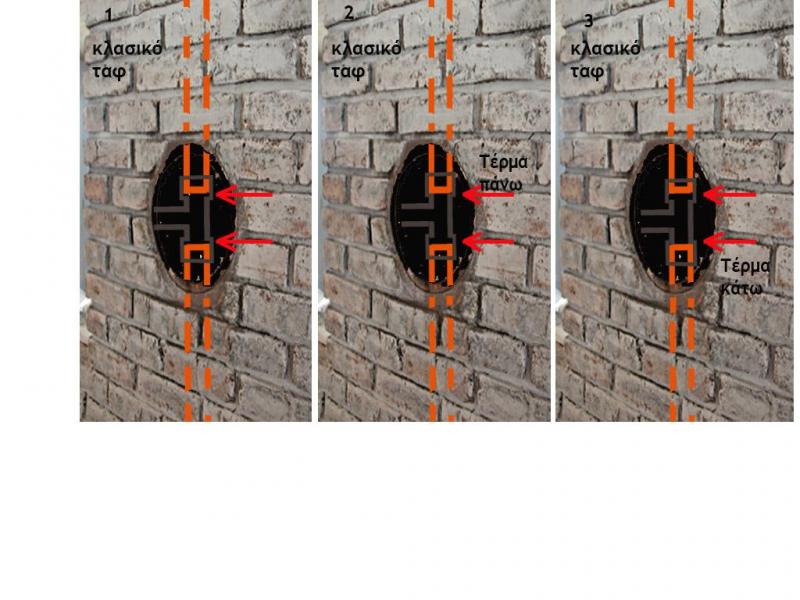

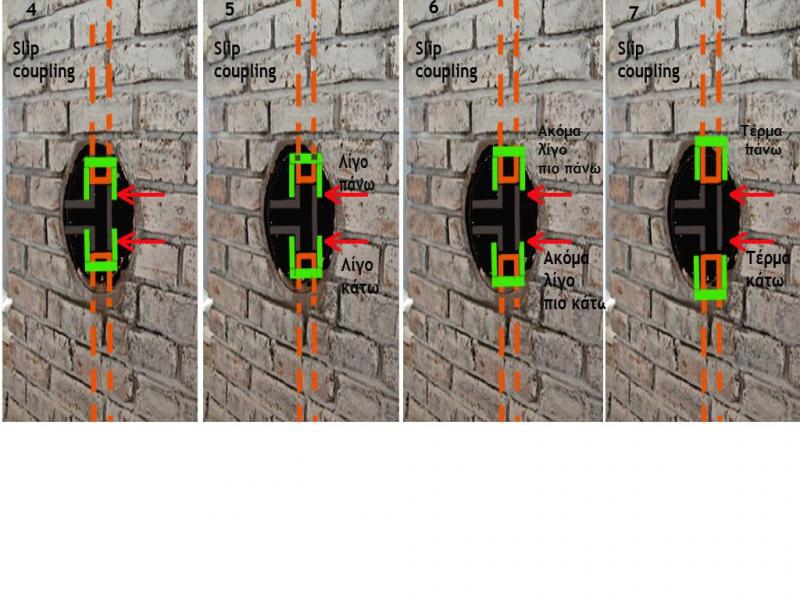

Αν ήταν έτσι δεν θα έφτιαχνα θέμα για να ρωτήσω. Προφανώς δεν ρώτησα σωστά οπότε λογικό να μην καταλάβατε σχωρέστε με. Οπότε ζωγράφισα ? αυτό που ήθελα να πω... Βλέπετε τον τοίχο, την (μαύρη) τρύπα και το ταφ... Φαίνεται κι ένα μικρό μέρος των σωλήνων (οι διακεκομμένες γραμμές είναι τα τμήματα των σωλήνων που είναι μέσα στον τοίχο). Λοιπόν: Τα κλασικά ταφ πάνε λίγο πάνω, λίγο κάτω, όπως φαίνεται από τα σχέδια 1, 2 και 3. Τα slip couplings (ας τα πούμε 'σπαστά ταφ' γιατί είναι σαν ταφ αποτελούμενα από 3 κομμάτια, το γκρι και τα δυο πράσινα) δίνουν πολύ μεγαλύτερη ευελιξία, όπως βλέπετε στα σχέδια 4, 5, 6 και 7. π.χ. για να το τοποθετήσεις τα βάζεις όπως στο σχέδιο 7, κατεβάζεις στη θέση που θες το πάνω πράσινο, ανεβάζεις στη θέση που θες το κάτω πράσινο και καθάρισες... Οπότε, ΑΝ χρειαστεί, αφαιρώ το ταφ κόβοντάς το με ένα ντρέμελ π.χ. (υπενθυμίζω ότι οι σωλήνες είναι μέσα στον τοίχο (διακεκομμένες πορτοκαλί γραμμές) και ΔΕΝ κουνιούνται, οπότε για να αφαιρέσω το ταφ πρέπει να το καταστρέψω. Και θέλω να αποφύγω παραπάνω σκάψιμο, γι αυτό και όλη αυτή η φασαρία) Οπότε η ερώτηση είναι: υπάρχουν 'σπαστά ταφ' στην αγορά; Δεν έχω δει πουθενά. (αν δεν υπάρχουν θα πρέπει να φτιάξω αυτοσχέδια) -

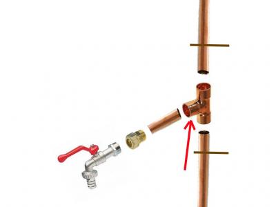

Στη φωτό βλέπετε...ακτινογραφία της βρύσης μου...(παρακαλώ όχι σχόλια για το...καλλιτέχνημά μου...?). Εκεί που δείχνει το βελάκι έχει διαρροή. Οι καφέ γραμμές πάνω στους σωλήνες συμβολίζουν τον τοίχο. Στην πάνω σωλήνα, από την καφέ γραμμή και πάνω είναι τοίχος. Στην κάτω σωλήνα, από την καφέ γραμμή και κάτω είναι τοίχος. Μεταξύ των καφέ γραμμών έσκαψα για να αποκαλύψω το ταφ και μέρος των σωλήνων. Έχω διαρροή. Η διαρροή ξεκίνησε όταν άλλαξα τη βρύση (παρόλο που κρατούσα κόντρα στο ρακόρ, ακριβώς για να μη συμβεί αυτό που συνέβη) Έχω μερικές ερωτήσεις: Α. είναι σωστό μια βρύση να στηρίζεται σε ένα χάλκινο ταφ και δυο χαλκοσωλήνες; Β. αν δεν καταφέρω να κολλήσω ξανά το ταφ με τη μικρή σωλήνα που πάει προς τη βρύση (εκεί, φαίνεται, ξεκόλλησε και υπάρχει η διαρροή) τι επιλογές έχω; Υπενθυμίζω, η πάνω σωλήνα από την καφέ γραμμή και πάνω είναι χωμένη στον τοίχο όπως και η κάτω σωλήνα από την καφέ γραμμή και κάτω. Σκεφτόμουν ένα ταφ που να έχει διατομή ίδια με τις σωλήνες και ενώνεται με 'slip coupling' όπως τα αναφέρει σε αυτό το βίντεο. Υπάρχουν αυτά σαν εξαρτήματα; στις φωτογραφίες βλέπετε το slip coupling: Στην νο5 βλέπετε ότι έχει στερεώσει τα slip couplings στις σωλήνες με flux. Στην νο6 φέρνει το ταφ, στην νο7 βάζει το κάτω μέρος του ταφ στο κάτω slip coupling. Σε αυό το σημείο φαίνεται η χρησιμότητα του slip coupling: αμετακίνητοι σωλήνες, ταφ σταθερών διαστάσεων, και ενώνονται με τα slip couplings που μετακινούνται ελεύθερα. Στην νο8 οχτώ βάζει και το άνω.
