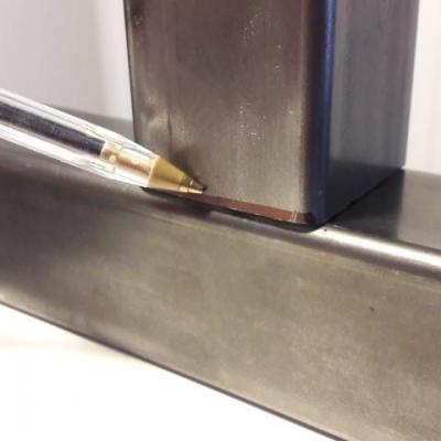

@Lakisss να 'ξερες πόσο σε νιώθω. Ένα κι ένα τα προβλήματα που αναφέρεις τα έφαγα στη μάπα πριν μερικές εβδομάδες. Μόνο που δεν έκοψα φάλτσο 45 μοίρες, αλλά τα έβαλα κάθετα το ένα πάνω στο άλλο. Μέχρι να μάθω να βάζω σωστά το ηλεκτρόδιο, άνοιξα δεν ξέρω κι εγώ πόσες τρύπες στο πάνω μέρος (βλέπε στυλό στη φωτό). Τις πρώτες κοπές τις είχα κάνει με σιδηροπρίονο χειρός, βλαστήμησα την ώρα που γεννήθηκα -

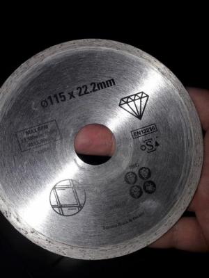

Μεγάλος μπελάς τα πλακάκια με τον διαμαντόδισκο. Χρησιμοποίησα έναν για να κόψω μερικά περίεργα σχήματα (γύρω από σωλήνες, πρίζες κτλ) και γινόταν μύλος από την σκόνη. Βάζω μια φωτό από τον δίσκο που χρησιμοποίησα, εάν βοηθάει σε τίποτα. Stanley πρέπει να έγραφε η συσκευασία του. -
