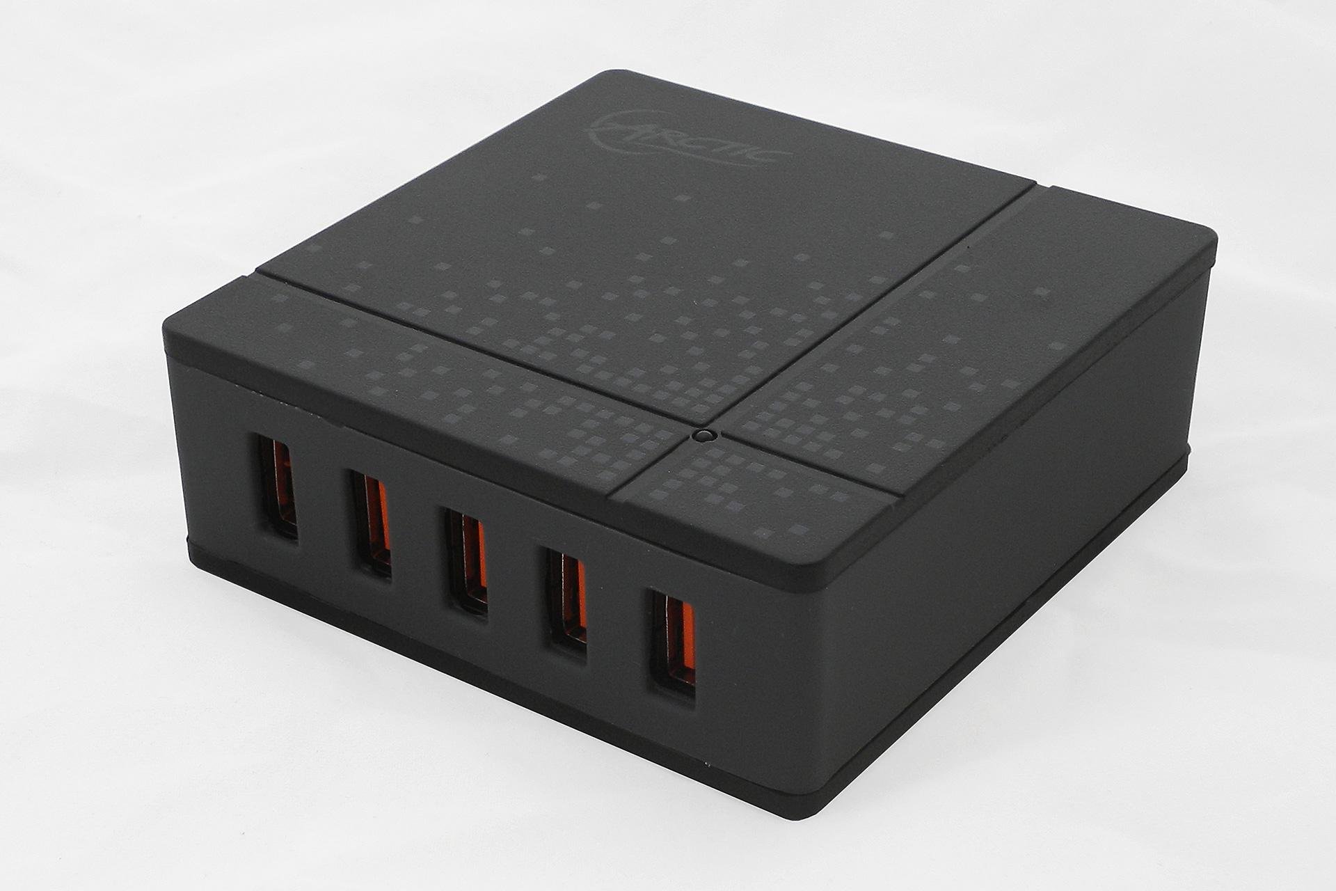

    Όπως ήδη καταλάβατε από τις φωτογραφίες της συσκευασίας, o Arctic Smart Charger 8000 είναι μία συσκευή η οποία χωρίς να διεκδικεί δάφνες πρωτοπωριακού σχεδιασμού, μπορεί εύκολα να βρει μία θέση στο γραφείο ή στο κομοδίνο του μελλοντικού της αγοραστή. Η κατασκευή της είναι από σκληρό πλαστικό χρώματος ανθρακί και στο επάνω μέρος υπάρχουν δύο κάθετες αυλακώσεις ασύμμετρα τοποθετημένες ως προς τον άξονα συμμετρίας οι οποίες μαζί με τα γκρι διακοσμητικά τετράγωνα δίνουν έναν μοντέρνο τόνο. Στο σημείο που συναντώνται οι δύο αυλακώσεις, υπάρχει και ένα LED το οποίο όταν η συσκευή είναι συνδεδεμένη στο ρεύμα έχει κίτρινο χρώμα. Το ίδιο LED, όπως είδαμε και στην προηγούμενη σελίδα, σε περίπτωση που υπερφορτώσουμε την συσκευή θα αρχίσει να αναβοσβήνει για να μας προειδοποιήσει.

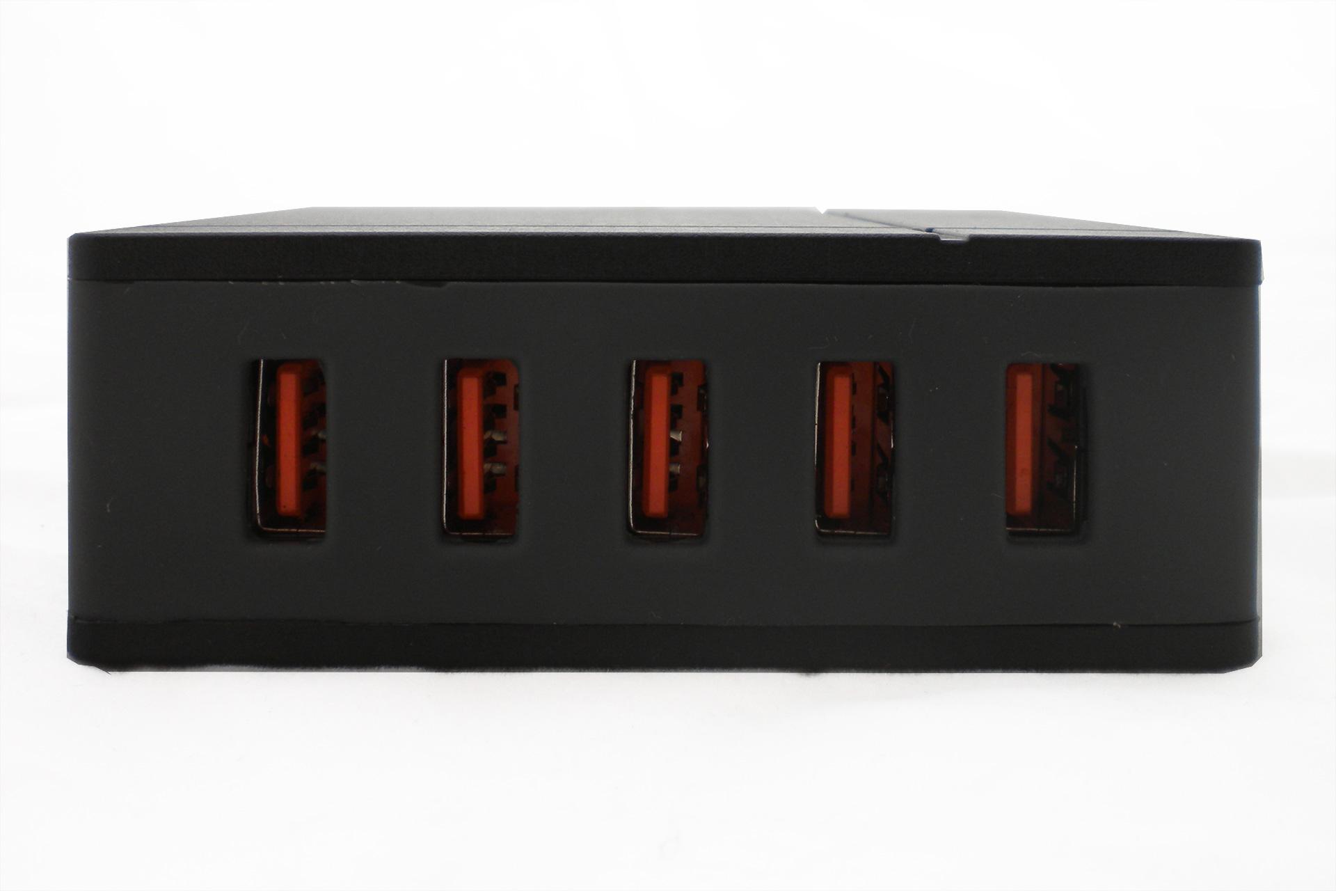

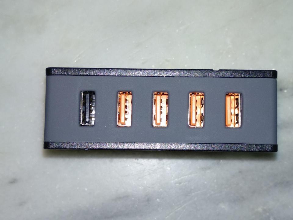

    Στο μπροστινό μέρος της συσκευής, βλέπουμε τις πέντε θύρες φόρτισης τύπου USB, οι οποίες έχουν χρώμα πορτοκαλοκόκκινο, όπως επιτάσσει το πρότυπο USB για τις θύρες φόρτισης. Στο πίσω μέρος υπάρχει η υποδοχή σύνδεσης του καλωδίου ρεύματος. Η περιμετρική επιφάνεια της συσκευής είναι από αντιολισθητικό λάστιχο, εξασφαλίζοντας έτσι καλύτερη πρόσφυση με τα δάχτυλά μας όταν βάζουμε/βγάζουμε συσκευές. Στο κάτω μέρος, εκτός από τα τεχνικά χαρακτηριστικά και τις ενδείξεις των προτύπων και προδιαγραφών, υπάρχουν και 4 αντιολισθητικά ποδαράκια τα οποία κάνουν πάρα πολύ καλή δουλειά στο να διατηρούν τον Smart Charger 8000 σταθερό.

    Όπως βλέπετε, απουσιάζει κάποιος διακόπτης On/Off. Αυτό σημαίνει ότι η συσκευή είναι μονίμως σε κατάσταση αναμονής. Στη σελίδα των δοκιμών θα δούμε εάν αυτό σημαίνει κάποια μεγάλη πάγια κατανάλωση ή όχι.
    Νομίζετε πως τελειώσαμε; Κάνετε μεγάλο λάθος. Παρ'ότι ο Smart Charger 8000 είναι ερμητικά κλειστός χωρίς βίδες και κλιψάκια, καταστρέφοντάς τον ελαφρώς καταφέραμε να τον ανοίξουμε για να δούμε τι συμβαίνει στο εσωτερικό του. Και ποιος καλύτερος στο να αναλύσει μια πλακέτα από τον αγαπημένο σας Seafalco.

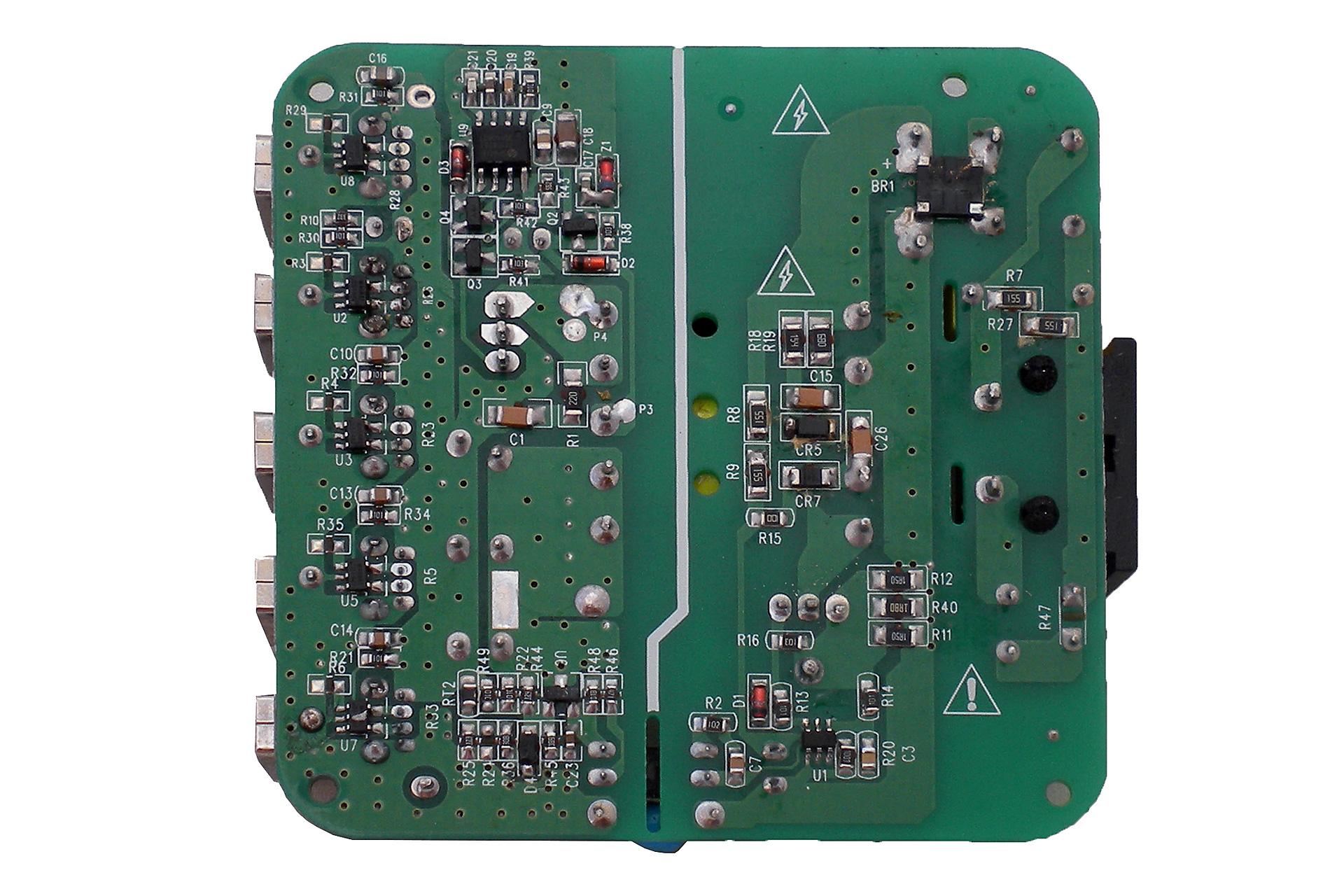

    Όπως θα δείτε στις φωτογραφίες που ακολουθούν, η πλακέτα που αποτελεί τον Smart Charger 8000 παρά το μικρό της μέγεθος ενσωματώνει αρκετά υποσυστήματα και διάφορες έξυπνες λύσεις. Τόσο ο περιορισμένος όγκος, όσο και η προσπάθεια διατήρησης του κόστους σε λογικά επίπεδα έχουν σαν αποτέλεσμα κάποιες παραχωρήσεις, ο οποίες όμως δεν είναι καθοριστικής σημασίας.
    Όπως βλέπετε, η πλακέτα είναι χωρισμένη σε 2 τμήματα, το AC των 230 Volt και το DC των 5 Volt. Ας δούμε ξεχωριστά το κάθε ένα από αυτά.

    H πλευρά της υψηλής τάσης
    Η βαθμίδα εισόδου έχει στηθεί γύρω από το βύσμα τροφοδοσίας.Το ρεύμα περνά αρχικά από μια αυτοεπαναφερόμενη ηλεκτρονική ασφάλεια των 3,15Α και εν συνεχεία περνά από ένα NTC Varistor, το οποίο αναλαμβάνει τον περιορισμό των ρευμάτων ζεύξης του τροφοδοτικού. Εν συνεχεία έχουμε έναν Χ capacitor (με τις συνοδές παράλληλες bleeding resistors) ο οποίος περιορίζει τον differential mode θόρυβο, και ακολουθεί ένα τσοκ απόρριψης του Common mode θορύβου.
    Η παραπάνω διάταξη αν και επαρκής, απέχει αρκετά από το ιδανικό καθώς της λείπουν ένα ακόμα τσοκ, δύο Υ πυκνωτές, ένας Χ πυκνωτής και φυσικά λάμπει δια της απουσίας του ένα τουλάχιστον MOV (Metal Oxide Varistor) που παίζει κρίσιμο ρόλο στον περιορισμό των υπερτάσεων που ενδέχεται να έρθουν από την πλευρά του δικτύου.
    Η βαθμίδα ανόρθωσης και εξομάλυνσης της τάσης στο πρωτεύον αποτελείται από μια γέφυρα πλήρους ανόρθωσης της ZOWIE (Z4GP20MLH 2A/60A 1000V) και έναν πυκνωτή (68μF/ 400Vdc) που αναλαμβάνει την εξομάλυνση της τάσης που θα τροφοδοτήσει την πρωτεύουσα βαθμίδα ισχύος.Μινιμαλιστική υλοποίηση που διαθέτει τα απολύτως απαραίτητα και επιπρόσθετα η επιλογή της τάσης της γέφυρας στο 1kVdc (!) δείχνει προσπάθεια αντιστάθμισης της έλλειψης του MOV καθώς ελαχιστοποιεί την ενδεχόμενη χρησιμότητά του.
    Η Α' Βαθμίδα βοηθητικής τροφοδοσίας: υλοποιείται από ένα δικτύωμα (C26, CR7, R15, C7) που αναλαμβάνει να τροφοδοτήσει το ολοκληρωμένο U1.
    Το πρωτεύον κύκλωμα ρύθμισης τάσης απαρτίζεται από ένα ολοκληρωμένο controller, ένα MosFet ισχύος και έναν μετασχηματιστή υψηλής συχνότητας που συνθέτουν μια βαθμίδα Fly-back DC-DC converter, της οποίας το δευτερεύον τροφοδοτεί τα κυκλώματα της χαμηλής τάσης του Arctic Smart Charger 8000 αλλά διαθέτει και ένα ξέχωρο τύλιγμα για να παράγει την βοηθητική τάση τροφοδοσίας των κυκλωμάτων ελέγχου της χαμηλής τάσης.
    H πλευρά της χαμηλής τάσης
    Εδώ έχουμε μια υλοποίηση αρκετά πιο σύνθετη από αυτήν που αντιστοιχεί σε ένα απλό Fly-back converter. Συγκεκριμένα:
    Η υψίσυχνη τάση του δευτερεύοντος του Μ/Σ δεν ανορθώνεται από μια απλή δίοδο Schottky αλλά από ένα "σύγχρονο ανορθωτή" που υλοποιείται από ένα Mosfet ισχύος το οποίο ελέγχεται από τον ολοκληρωμένο controller (U2) της Ταϊβανέζικης SYNC Power (SP6018 Synchronous Rectifier Driver). Η λύση αυτή παρά το ότι είναι αρκετά πιο περίπλοκη από μια απλή δίοδο, εξασφαλίζει πολύ καλύτερη ρύθμιση τάσης καθώς παίζει ρόλο post-regulator. Επιπλέον όμως αυτού, λόγω της πολύ χαμηλότερης αντίστασης (RDSon) του Mosfet, παρουσιάζει αντιστοίχως πολύ χαμηλότερες απώλειες από μια απλή δίοδο (έστω και αν αυτή είναι Schottky), αυξάνοντας έτσι τον συντελεστή απόδοσης του τροφοδοτικού μας
    Ο controller διαθέτει δυνατότητα "Prediction gate timing control" μέσω της οποίας, αξιοποιείται η πληροφορία του χρόνου λειτουργίας του Mosfet ισχύος κατά τον προηγούμενο κύκλο και με βάση συγκεκριμένο αλγόριθμο πρόβλεψης, ορίζονται οι παράμετροι λειτουργίας του παρόντος κύκλου λειτουργίας. Με το τρόπο αυτό - μέσω δύο τρανζίστορ σε totem pole - ελέγχει το Mosfet ισχύος έτσι ώστε αυτό να άγει μόνο όταν η τάση έχει τη σωστή πολικότητα και επιπλέον ρυθμίζει την γωνία αποκοπής, έτσι ώστε η τάση στους πολυμερικούς πυκνωτές εξομάλυνσης του δευτερεύοντος να είναι η σωστή (5,0Vdc) ανεξαρτήτως του φορτίου και να εξασφαλίζεται υψηλός βαθμός απόδοσης περιορίζοντας στο ελάχιστο τις απώλειες και την τάση στην κατά το δυνατόν ιδανικότερη τιμή.
    Για να λειτουργήσει ο controller και να οδηγήσει το Mοsfet ισχύος χρειάζεται μια βοηθητική τάση τροφοδοσίας αρκετά μεγαλύτερη από τα 5Vdc που παράγεται για τα USB. Την τάση αυτή την εξασφαλίζει ένα ξέχωρο τύλιγμα του Μ/Σ μέσω της ανόρθωσης που κάνει η δίοδος D2 και της εξομάλυνσης που παρέχει ένας πυκνωτής 10μF /50 Vdc.
    Τα πέντε βύσματα USB καθώς και το ενδεικτικό LED, τροφοδοτούνται από μια κοινή τάση 5Vdc (single rail). Κάθε βύσμα USB διαθέτει ένα ειδικό ολοκληρωμένο της Ταϊβανέζικης ΜΟΑΙ (MA5887 USB Fast Charging Emulator), το οποίο αναγνωρίζει αν έχει συνδεθεί κάποια συσκευή στην συγκεκριμένη θύρα και επικοινωνεί με το ειδικό κύκλωμα φόρτισης της συσκευής (του κινητού, tablet κ.λπ.), έτσι ώστε αυτό να αναγνωρίσει ότι η πηγή φόρτισης του επιτρέπει να επιλέξει με ασφάλεια το υψηλότερο επιτρεπτό ρεύμα φόρτισης της συγκεκριμένης συσκευής.
    Ανάδραση - Προστασίες - Ποιότητα
    Φυσικά οι απαιτήσεις για υψηλή απόδοση της συσκευής επιβάλουν να υπάρχει και ανάδραση η οποία εξασφαλίζεται από ένα opto-coupler της SHARP (PC817C) το οποίο φέρνει σε σύζευξη τις δύο βαθμίδες ελέγχου (ολοκληρωμένοι controllers U1 και U2), έτσι ώστε οι παράμετροι λειτουργίας του Mosfet ισχύος του πρωτεύοντος, να ρυθμίζονται από την ακριβή τάση του δευτερεύοντος.
    Με τον τρόπο αυτό η βαθμίδα ελέγχου του πρωτεύοντος εκτελεί χρέη pre-regulator, αυξάνοντας την απόδοση του όλου κυκλώματος, καθώς η ενέργεια που μεταφέρεται από το πρωτεύον στο δευτερεύον, είναι όση ακριβώς χρειάζονται οι τροφοδοτούμενες συσκευές.
    O Arctic Smart Charger 8000 δεν διαθέτει - πέρα από την υψηλής τάσης ανορθωτική γέφυρα - ιδιαίτερη προστασία κατά των υπερτάσεων, αυτό όμως δεν σημαίνει ότι είναι και "χύμα". Στην πλευρά του πρωτεύοντος υπάρχει ένα δικτύωμα παράλληλων αντιστάσεων (R11, R12, R40) οι οποίες συνθέτουν ένα -κατά την κατασκευή- ρυθμίσιμο Shunt μέτρησης του ρεύματος που διαχειρίζεται το Mosfet ισχύος του πρωτεύοντος. Με τον τρόπο αυτό ο controller U1, εξασφαλίζει τόσο, τη διαρκή προστασία -από παλμό σε παλμό- του Mosfet, όσο και την όλη συσκευή καθώς, το ρεύμα που μπορεί να παρέχει στις τροφοδοτούμενες συσκευές, δεν μπορεί να υπερβεί την συγκεκριμένη ρυθμισμένη τιμή. Φυσικά πέρα από αυτήν την ενεργή προστασία υπάρχει και επιπλέον προστασία μέσω της αυτοεπαναφερόμενης ηλεκτρονικής ασφάλειας των 3,15 Α η οποία δεν ελέγχει το ρεύμα από παλμό σε παλμό, αλλά τη μέση τιμή του ρεύματος λειτουργίας.
    Η ποιότητα των εξαρτημάτων της μπορεί να χαρακτηριστεί αποδεκτή καθώς τα ενεργά εξαρτήματά της έχουν κυρίως προέλευση Taiwan, ένα θέμα που ενδεχομένως υπάρχει είναι με τα παθητικά εξαρτήματά της (πυκνωτές κυρίως) που είναι Κινεζικής προέλευσης και είναι από μια όχι και τόσο γνωστή κατασκευάστρια (NICON), με ότι αυτό μπορεί να σημαίνει. Παρ' όλα αυτά τα χαρακτηριστικά τους (2000-3000h at 105C) είναι επαρκή. Η ESR των πυκνωτών χαρακτηρίζεται σαν χαμηλή (μολονότι δεν δίνεται :) ) και είναι προσαρμοσμένη για χρήση switching.
    Η δομή του τυπωμένου παρέχει σαφή διαχωρισμό του τμήματος της χαμηλής τάσης από αυτό της υψηλής, παρέχοντας ασφάλεια χρήσης τόσο για εμάς όσο και για της συνδεόμενες συσκευές και έχει δοθεί ιδιαίτερη προσοχή στην περιοχή του opto-coupler όπου υπάρχει σχισμή στην πλακέτα για την ελαχιστοποίηση των ρευμάτων ερπυσμού αλλά και πυκνωτής που θα αναλάβει την απόζευξη τυχόν spikes τάσης.
    Η ποιότητα των κολλήσεων χωρίς να μπορεί να χαρακτηριστεί κορυφαία δεν θα μας προβληματίσει. Τα χρησιμοποιούμενα βύσματα USB διαθέτουν καλή στήριξη και θα μας εξυπηρετήσουν απροβλημάτιστα.

    Δεν έστειλα τυχαία εδώ, έχω ήδη ένα πρόβλημα με τον συγκεκριμένο φορτιστή, δεν είναι σωστά ευθυγραμμισμένη η πλακέτα με το πλαίσιο με αποτέλεσμα να μπορώ να βάλω usb καλώδια στην πρώτη και άντε στην δεύτερη usb θύρα από δεξιά, στις άλλες με μεγάλη κλήση του sub καλωδίου και με το ζόρι. Έχω στείλει ήδη στο support της Arctic και περιμένω αύριο απάντηση.

    Για το θέμα της ευθυγράμμισης των θυρών με το πλαίσιο, τι να πω ! ! ! :(
    Αν δεν πάρεις ικανοποιητική απάντηση από την Arctic πες το και εδώ!
    Όπως και να έχει, λύσεις υπάρχουν ακόμα και αν δεν στο αλλάξουν, αλλά θέλει λίγο χειροτεχνία.
