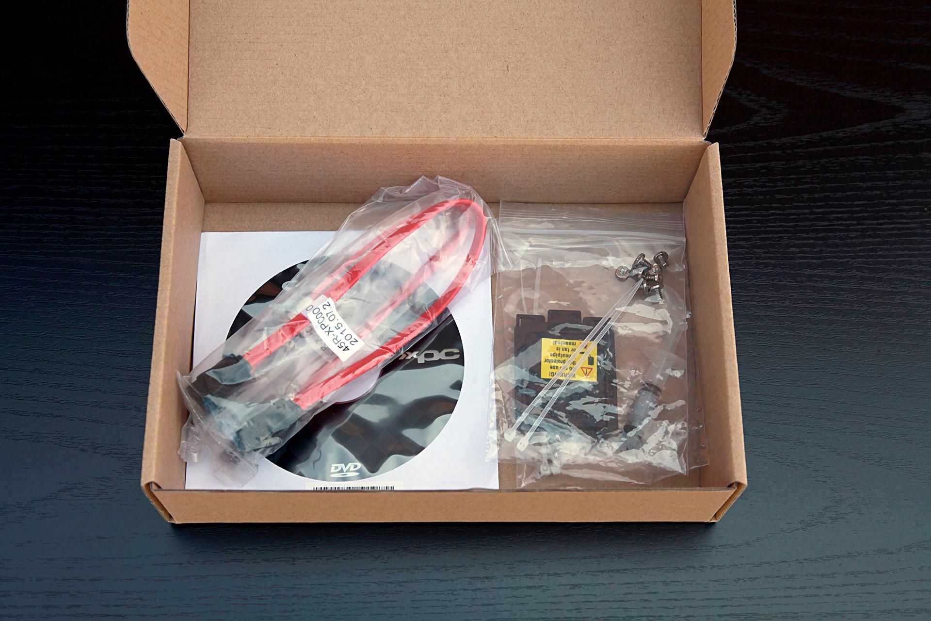

    Αυτά αποτελούνται από DVD με Drivers για τη μητρική, βίδες και zip-ties, καπάκι για το socket, θερμοαγώγιμη πάστα και 2 κοντά καλώδια SATA, ιδανικά για το μέγεθος του κουτιού.
    Τα τέσσερα φυλλάδια - quick start guides καλύπτουν τα βασικά της εγκατάστασης του συστήματος σε 7 γλώσσες που δεν συμπεριλαμβάνουν την Ελληνική.

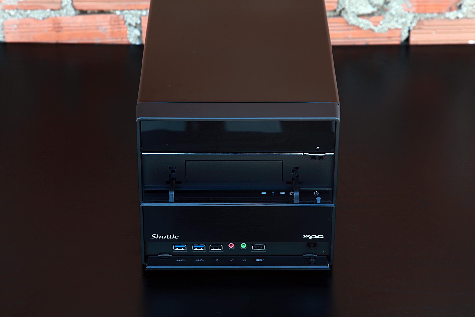

    ...αποκαλύπτουμε ένα όμορφο μικρό κουτί με κρυφά panels στην πρόσοψη εκ των οποίων το ένα κρύβει μία θέση 3.5" και το άλλο 2 υποδοχές USB 3.0, 2 υποδοχές USB 2.0, καθώς και υποδοχές ακουστικών και μικροφώνου.
    Τα πλαϊνά του κουτιού έχουν διάτρητο το κάτω μέρος τους για να επιτρέπουν της είσοδο φρέσκου αέρα.

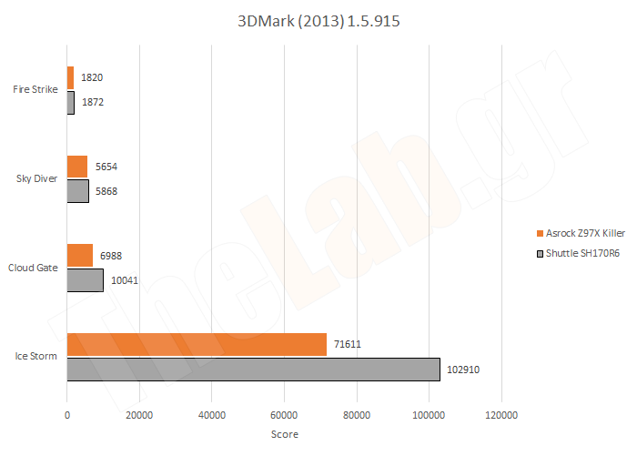

    3D Benchmarks
    Ακολουθούν δοκιμασίες 3D γραφικών που έγιναν με τη βοήθεια μίας NVidia GTX 550Ti προκειμένου να αναδείξουμε πιθανά προβλήματα της μητρικής στη συνεργασία με την κάρτα γραφικών. Σε όλες τις δοκιμασίες όπου δεν παίζει σημαντικό ρόλο η CPU, οι επιδόσεις των 2 συστημάτων είναι ταυτόσημες ενώ όπου η CPU παίζει σημαντικό ρόλο, ο Core i3 δίνει πλεονέκτημα έναντι του Pentium. Όλα κύλησαν ομαλά και εδώ, χωρίς εκπλήξεις ή προβλήματα:
