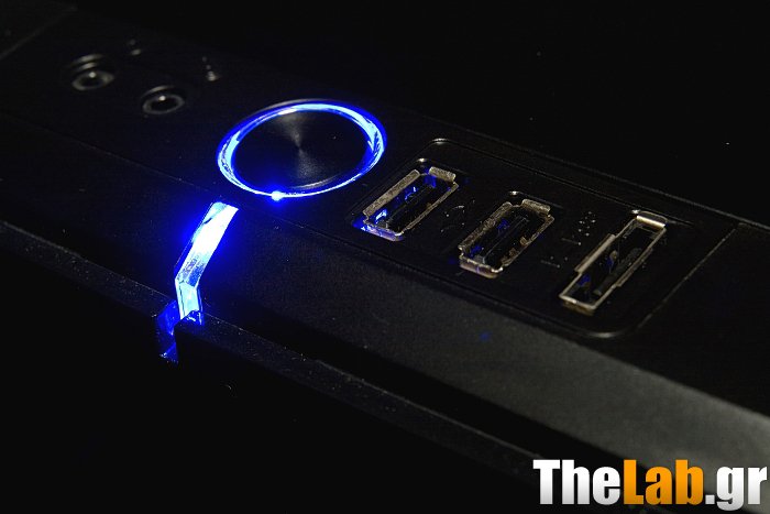

    Το I/O panel του κουτιού. Διακρίνουμε, κατά σειρά, την υποδοχή για τα ακουστικά, το μικρόφωνο, το διακόπτη on/off, τις δύο (μόλις) θύρες usb, και τη θύρα e-SATA. Λάμπουν δια της απουσίας τους η θύρα σύνδεσης για το πρότυπο IEEE-1394 (firewire), και ο διακόπτης Reset. Επίσης, δεν υπάρχει LED ένδειξης για την κατάσταση των δίσκων, παρά μόνο για τη λειτουργία του συστήματος.
