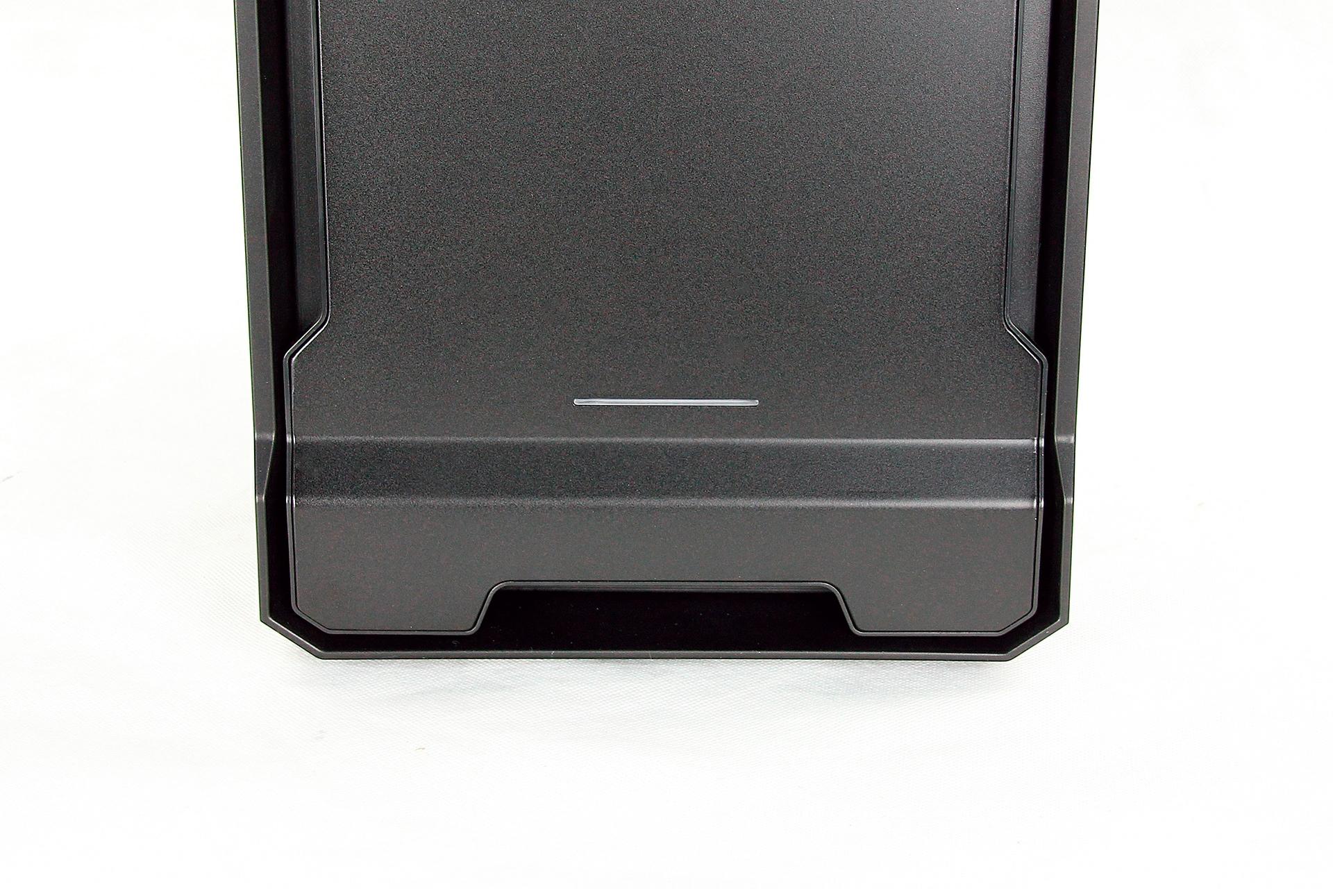

    Για όσους παρατηρήσατε στην φωτογραφία παραπάνω που φαίνεται το κάτω μέρος της πρόσοψης, υπάρχει μία εσοχή. Από εκεί μπορούμε να βάλουμε το χέρι μας και να τραβήξουμε προς το μέρος μας το plate της πρόσοψης και αποκαλύπτεται αυτό που είπαμε στην αρχή αυτής της σελίδας. Εσωτερικά έχουμε χοντρό πλαστικό, το οποίο έχει επενδυθεί με μέταλλο. Ο τρόπος που έχουν "παντρευτεί" τα δύο υλικά φαίνεται στην δεύτερη φωτογραφία παρακάτω και είναι οι κλασικές γλωσσίτσες που τις συναντάμε συνήθως στα πλαϊνά με παράθυρο, να κρατάνε το plexi από το εσωτερικό.
    Στο κάτω μέρος εντοπίζουμε πέρα από τον πίρο συγκράτησης, ένα κομμάτι με τετράγωνη διατομή το οποίο βρίσκεται ακριβώς στο σημείο όπου υπάρχει ένα LED και θα φωτίσει τη λωρίδα στο κάτω μέρος της πρόσοψης.
