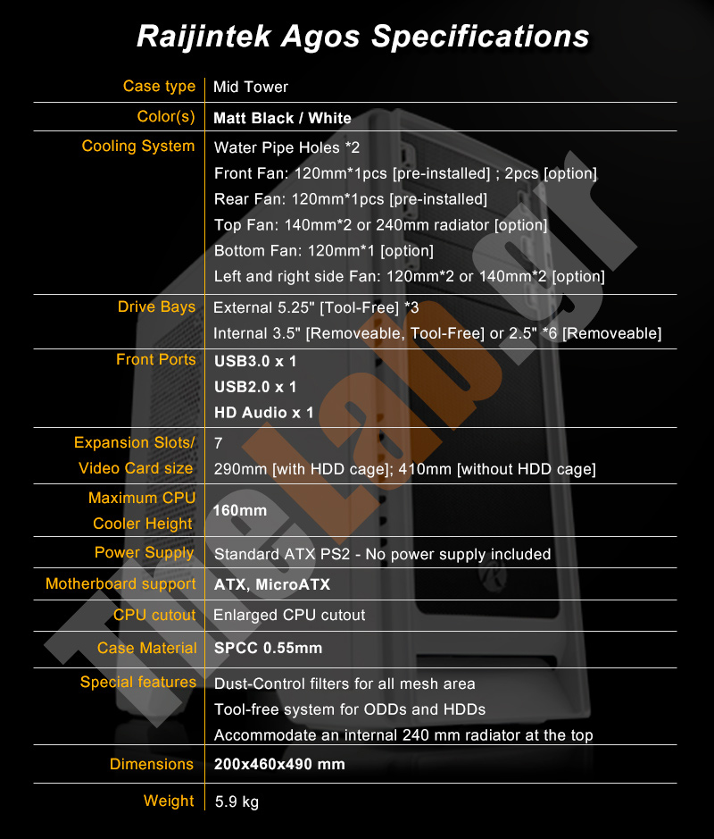

    Χαρακτηριστικά
    Aρχικά, μπορείτε να δείτε τα χαρακτηριστικά του κουτιού, τα οποία παρατίθενται στην παρακάτω φωτογραφία.
    raijintek-Agos-Specifications.jpg?m=1402

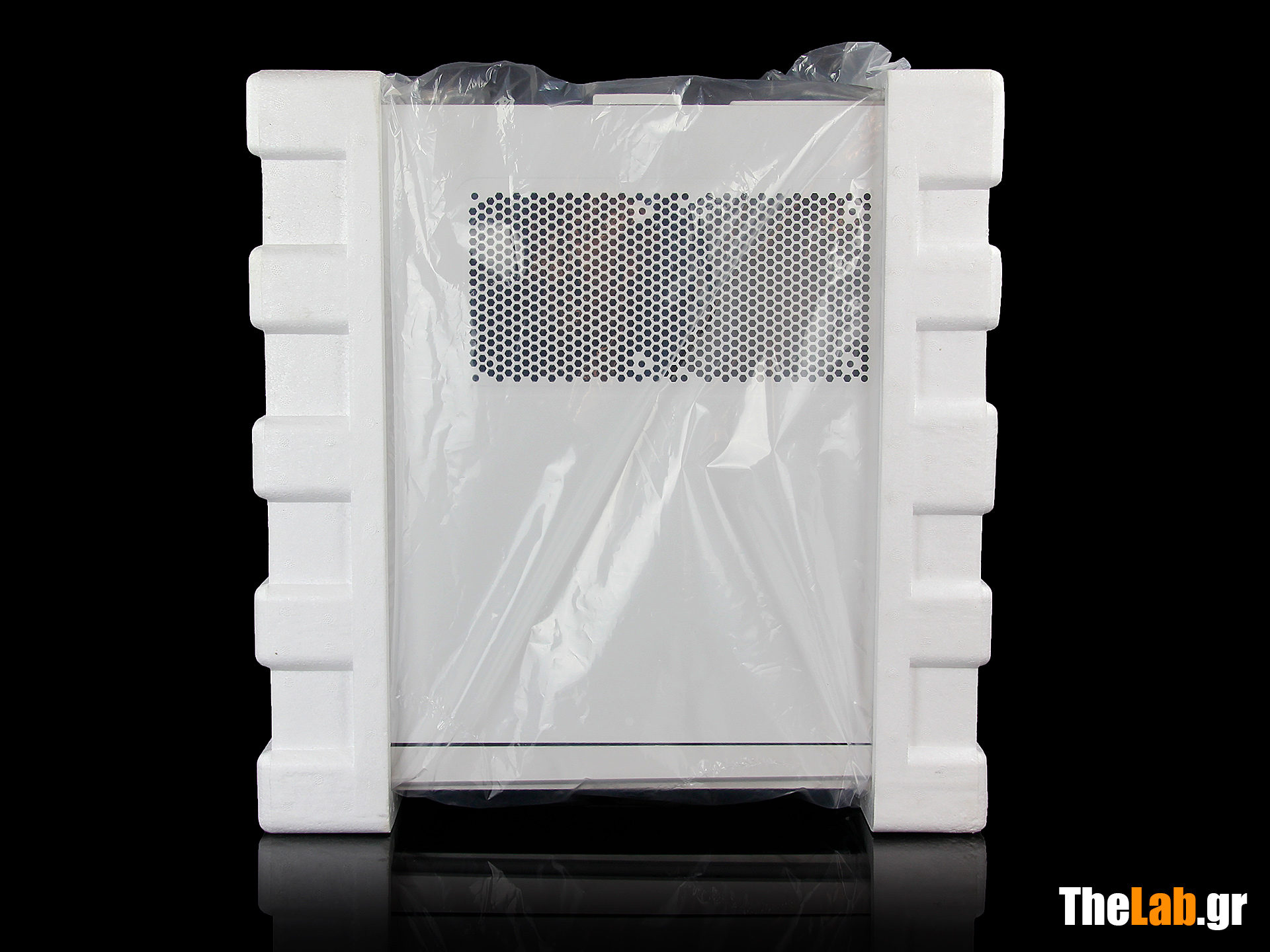

    H συσκευασία που προστατεύει το κουτί είναι αρκετά απλή, αλλά έχει πάνω της όλες τις απαραίτητες πληροφορίες που έχουν να κάνουν με το περιεχόμενό της. Εντύπωση μας έκανε -όπως άλλωστε έχουμε προλογίσει- τα Ελληνικά γράμματα πάνω της. Στα Ελληνικά αναφέρεται η ονομασία του κουτιού "Άργος" η οποία "ομολόγησε" και το τυπογραφικό λάθος.

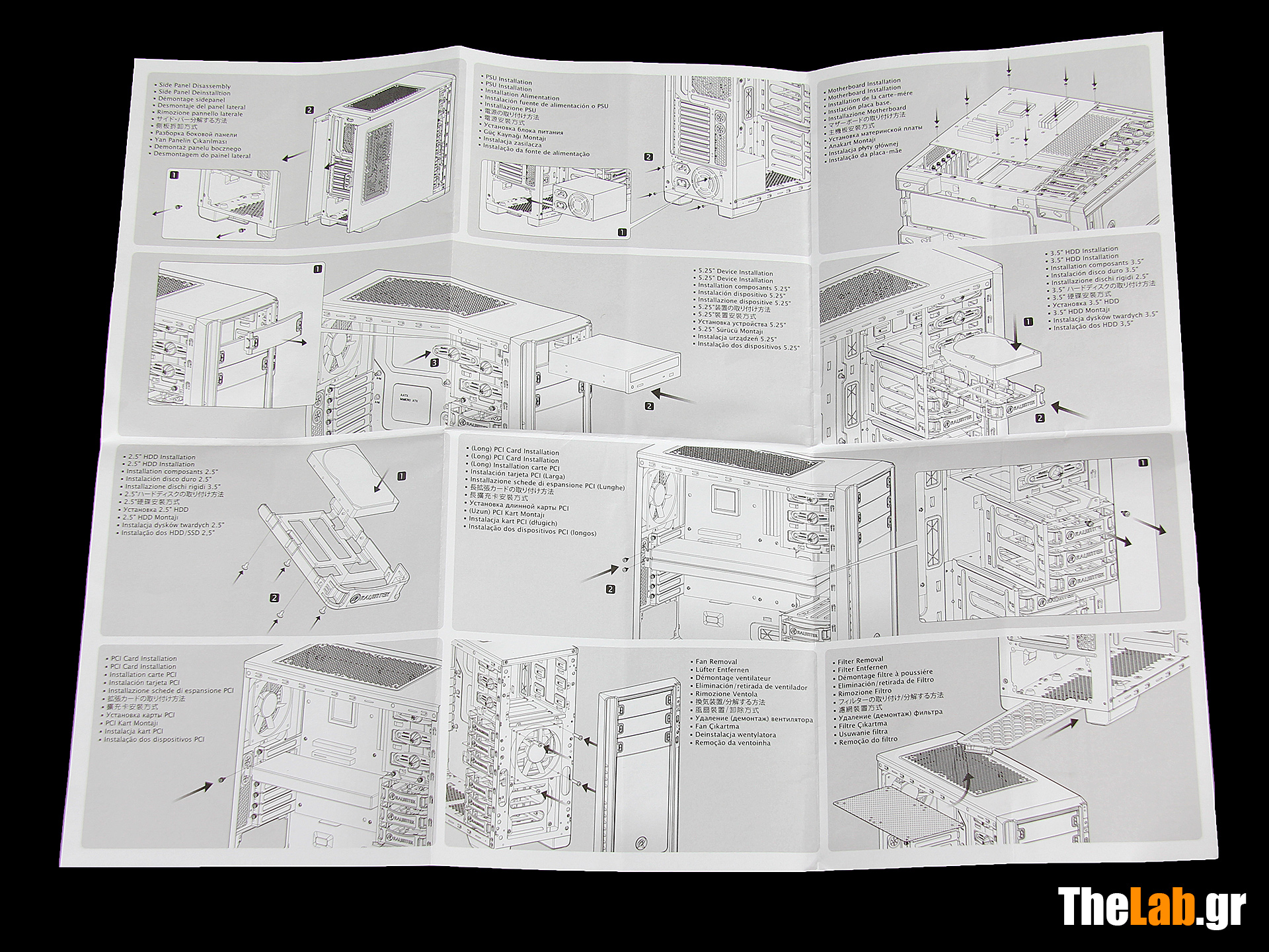

    Φυσικά δε θα μπορούσε να λείπει και ένα manual από το εσωτερικό, το οποίο είναι ένα δισέλιδο γραμμένο σε πολλές γλώσσες. Εδώ βέβαια αξίζει να πούμε ότι παρόλο που η εταιρία επέλεξε Ελληνική ονομασία στο προϊόν της, δεν έχει συμπεριλάβει στις γλώσσες του manual την Ελληνική.
    Αν κάποιος από εσάς θέλει να ρίξει μια πιο κοντινή ματιά στο manual αρκεί να κάνει ένα κλικ εδώ.

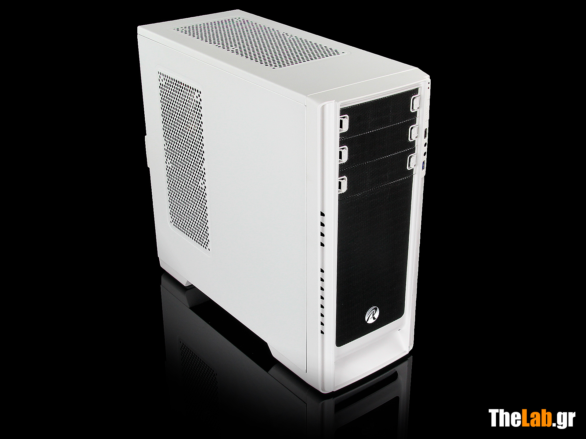

    Πριν ξεκινήσει η περιγραφή θα ήθελα λίγο τη προσοχή σας. Το κουτί που θα δούμε είναι ένα early release sample και κάποια πράγματα θα λείπουν, όπως για παράδειγμα δύο φίλτρα αέρα και κάποιες χειρόβιδες. Όλα αυτά βέβαια θα υπάρχουν κανονικά στα κουτιά τα οποία θα υπάρχουν σε λίγο καιρό στα ράφια των καταστημάτων.

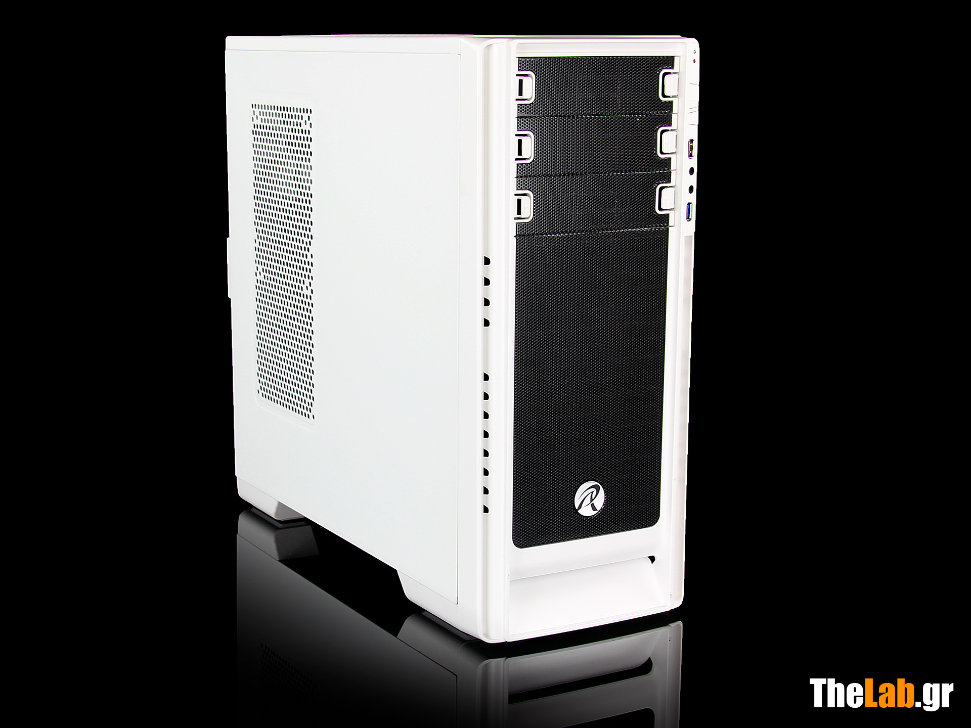

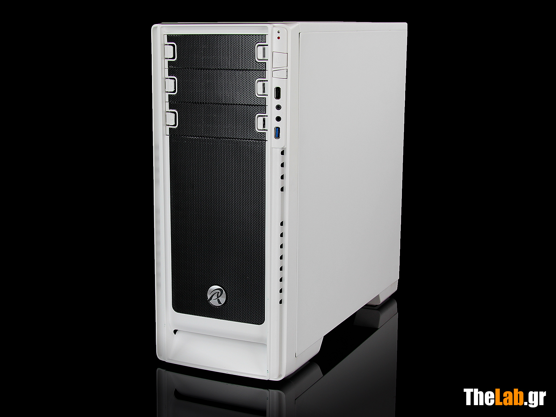

    Οπότε καιρός να ρίξουμε τις πρώτες ματιές πάνω στο Raijintek Agos. Το κουτί -όπως ήδη έχουμε πει- είναι λευκού χρωματισμού στο εξωτερικό και η διάτρητη μαύρη πρόσοψη δημιουργεί μια έντονη αντίθεση. Το δέσιμο ανάμεσα σε πλαστικά και σε μεταλλικά μέρη κρίνεται ικανοποιητικό, ενώ τη ποιότητα βαφής θα τη χαρακτηρίζαμε απλά καλή και σαν υφή αρκετά σαγρέ. Βέβαια μη ξεχνάμε ότι στα χέρια μας έχουμε ένα κουτί των 49,90 ευρώ, οπότε δε περιμένουμε άριστη ποιότητα βαφής και κατασκευής.
    Raijintek Agos Case Review Raijintek Agos Case Review

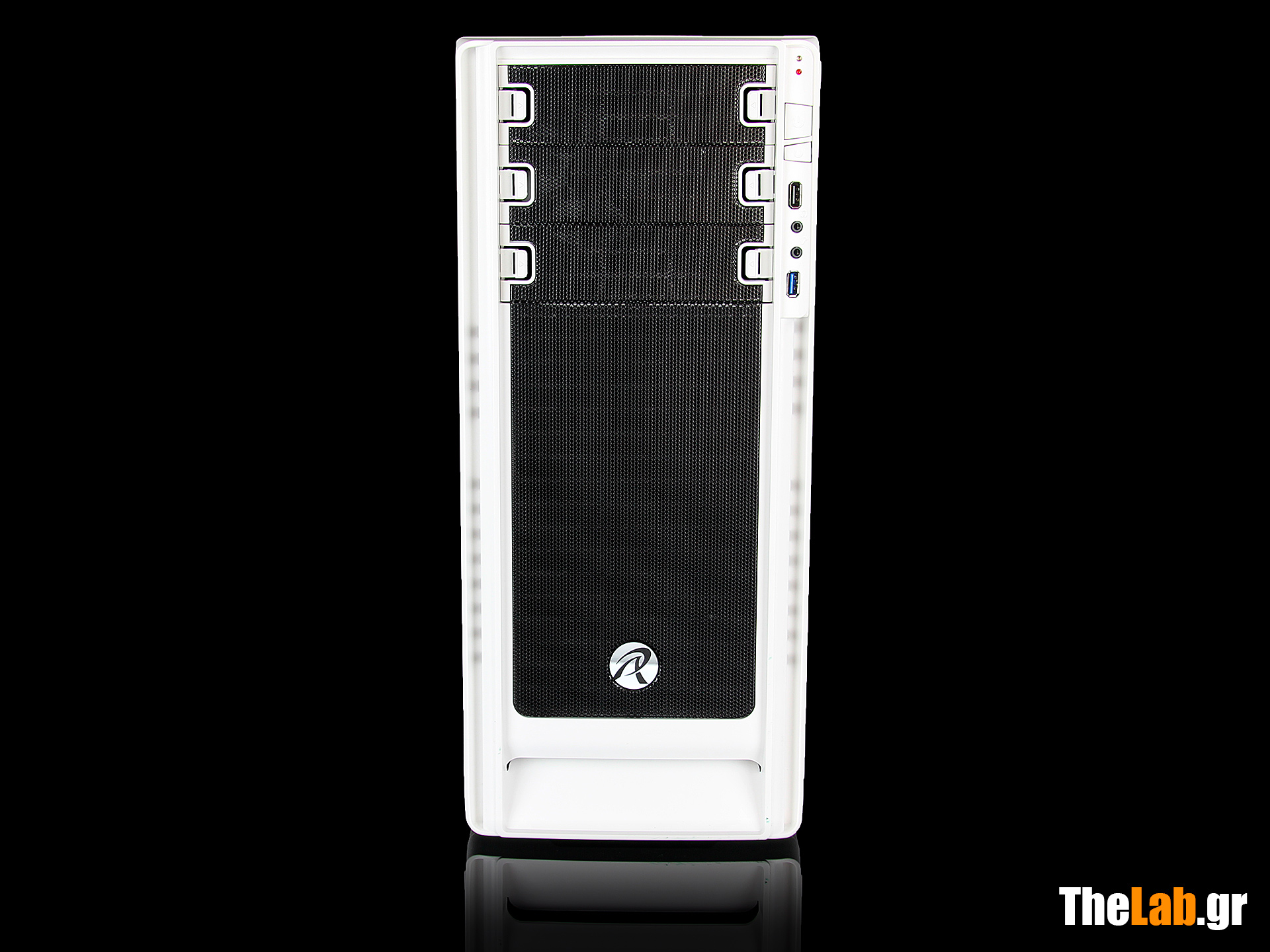

    Ας ξεκινήσουμε μια πιο αναλυτική περιγραφή βάζοντας αρχή, από τη πρόσοψη του κουτιού.

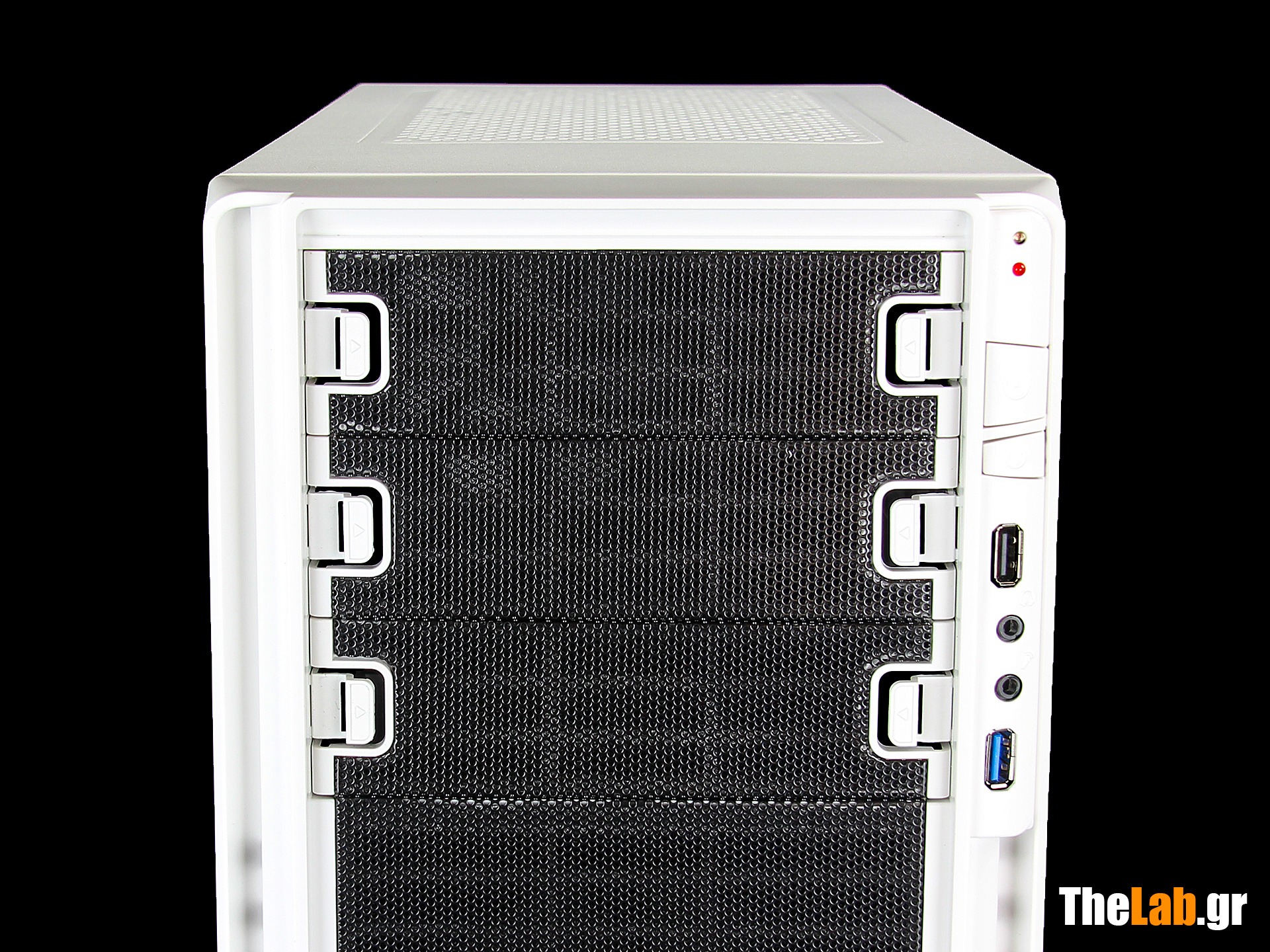

    Στο επάνω μέρος διακρίνουμε τρεις θέσεις 5,25", οι οποίες είναι εξοπλισμένες με διάτρητα bezels. Η αφαίρεσή τους είναι απλή και αρκεί μία μικρή πίεση στα clips που βρίσκονται δεξιά και αριστερά.

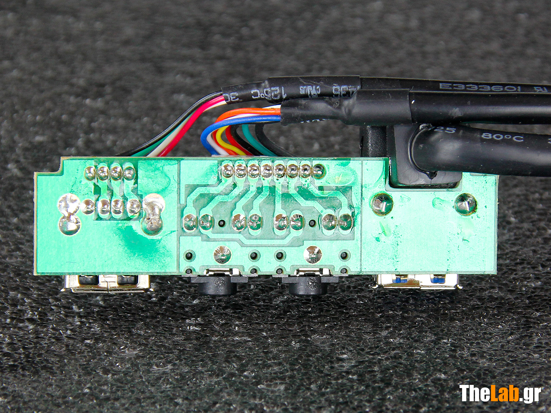

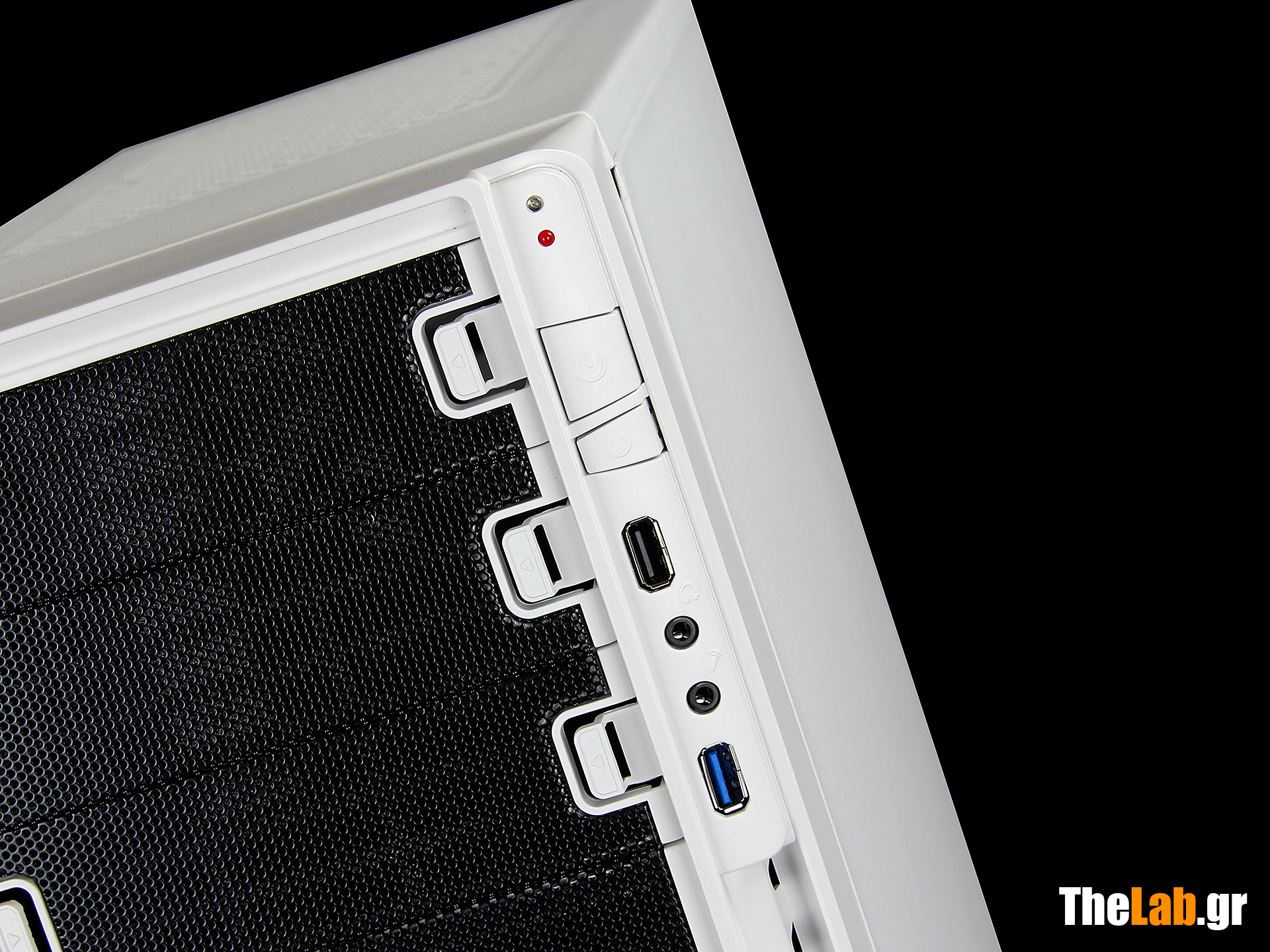

    Στο δεξιό μέρος, διακρίνουμε τον πίνακα ελέγχου του κουτιού και περιγράφοντας από πάνω και προς τα κάτω, συναντάμε τα δύο activity LEDs, power & reset διακόπτες, μία θύρα USB2.0, τα jacks για τον ήχο και τέλος μία θύρα USB3.0. Σε αυτό το εύρος τιμής, το γεγονός ότι υπάρχει έστω και μία θύρα USB3.0, είναι αν μη τι άλλο καλοδεχούμενο.

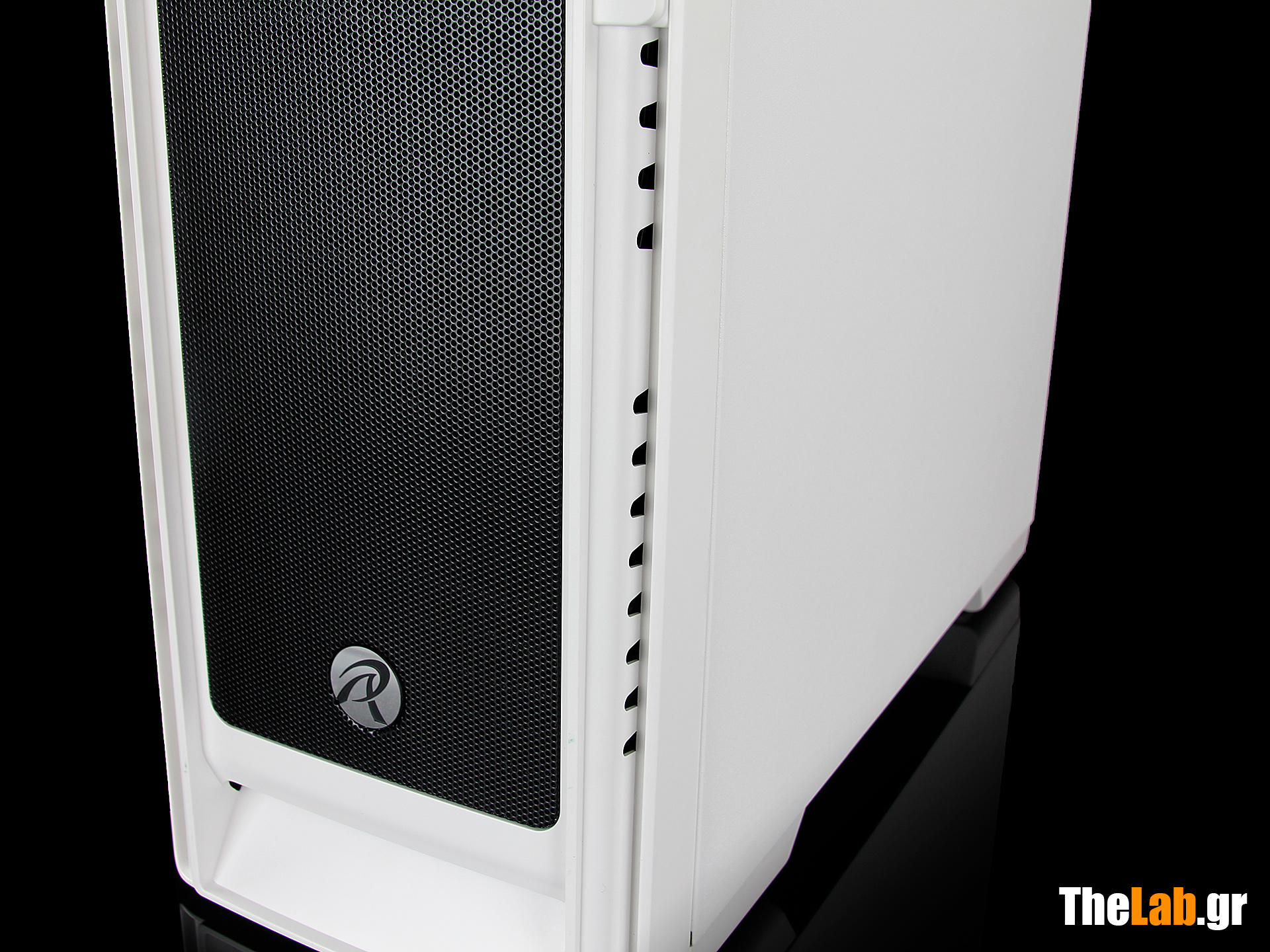

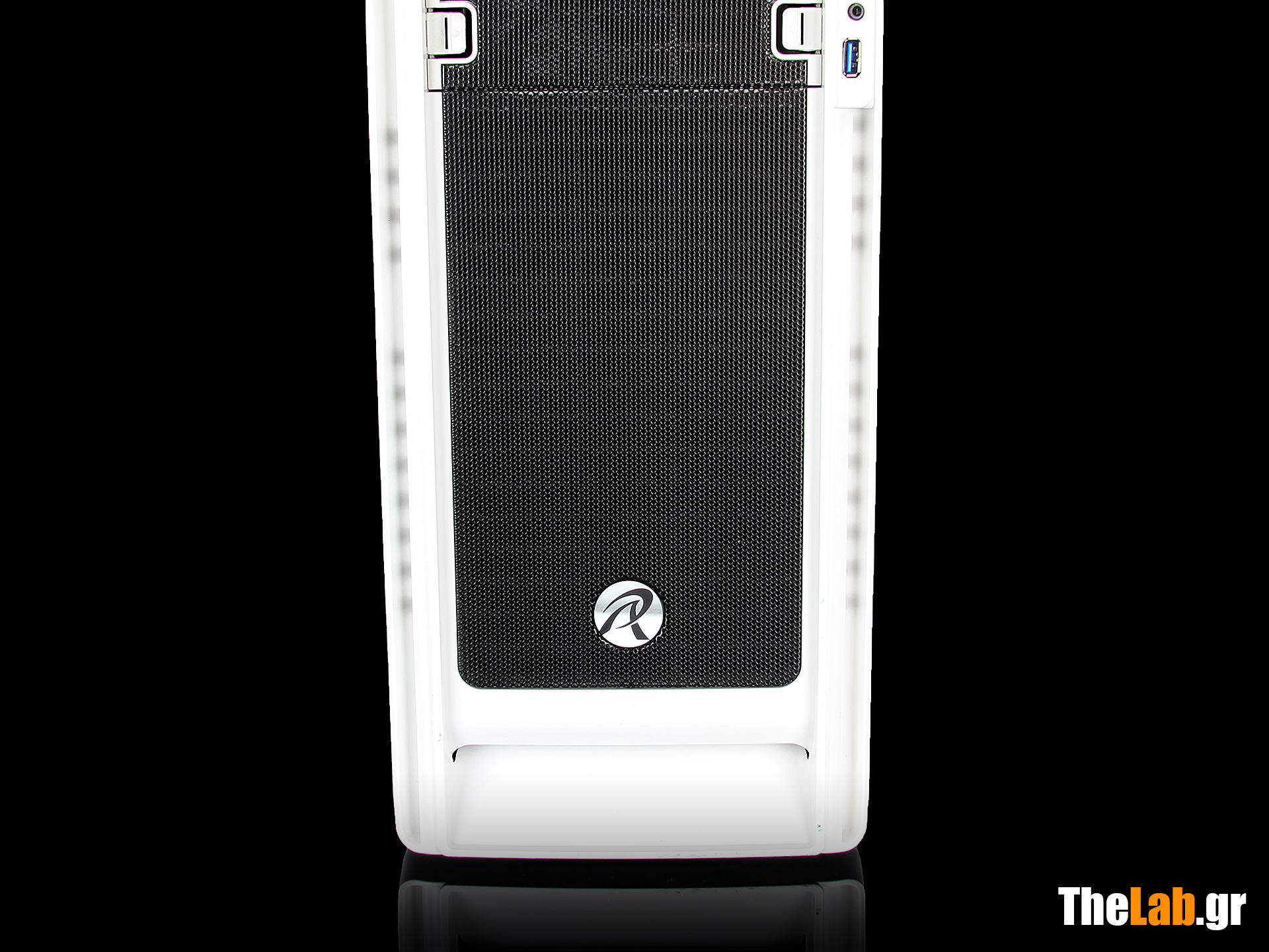

    Στο κάτω μέρος της πρόσοψης συνεχίζει το ίδιο μοτίβο με τη διάτρητη λαμαρίνα και το σήμα της εταιρίας κάνει την εμφάνισή του. Επίσης στα πλάγια διακρίνουμε κάποια κοψίματα στο πλαστικό κάλυμμα τα οποία με τη σειρά τους θα βοηθήσουν στην εισαγωγή αέρα.

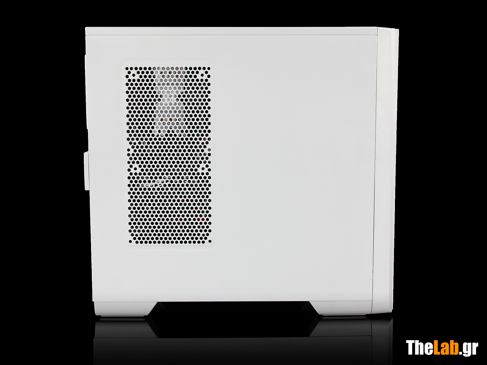

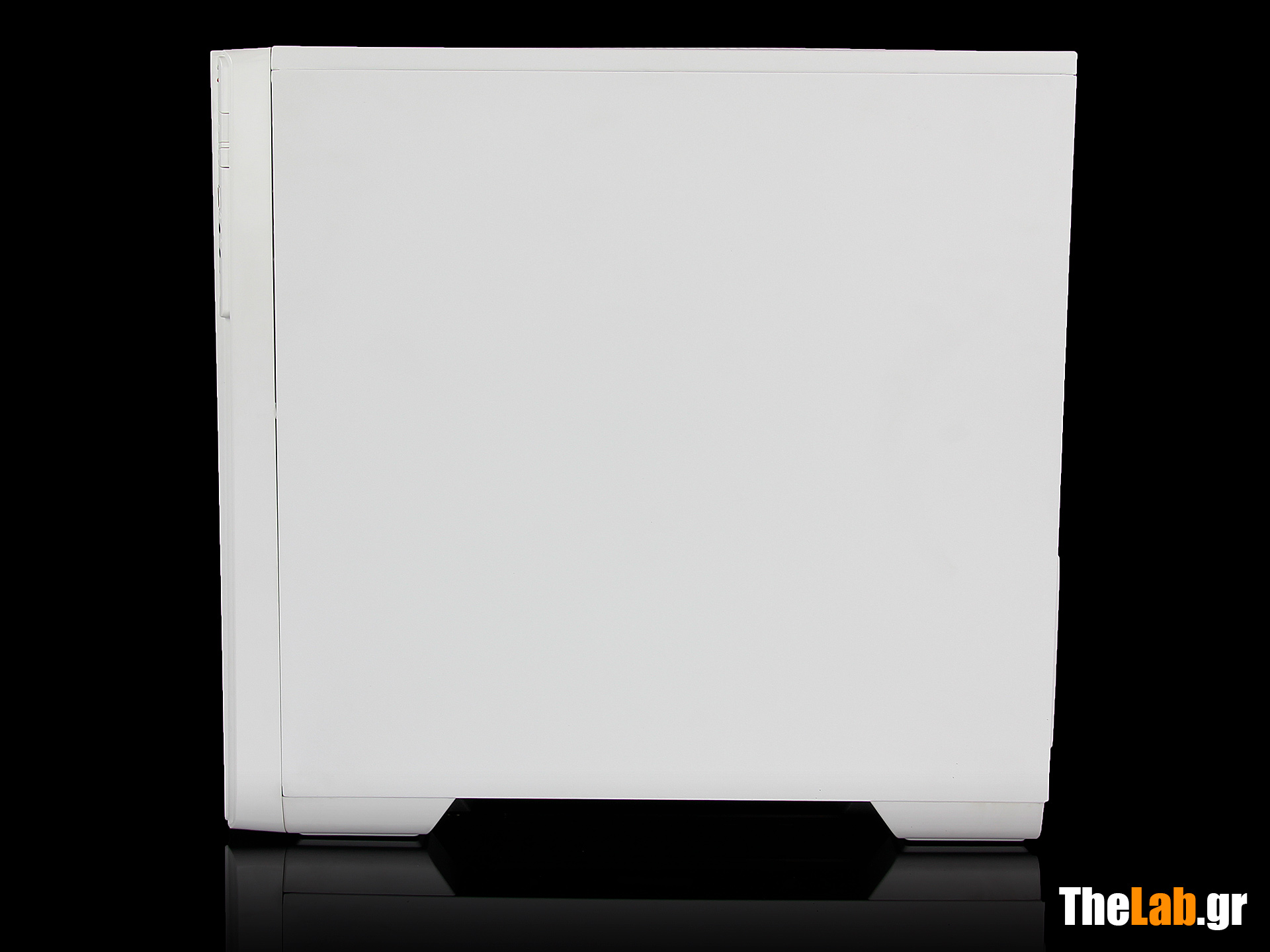

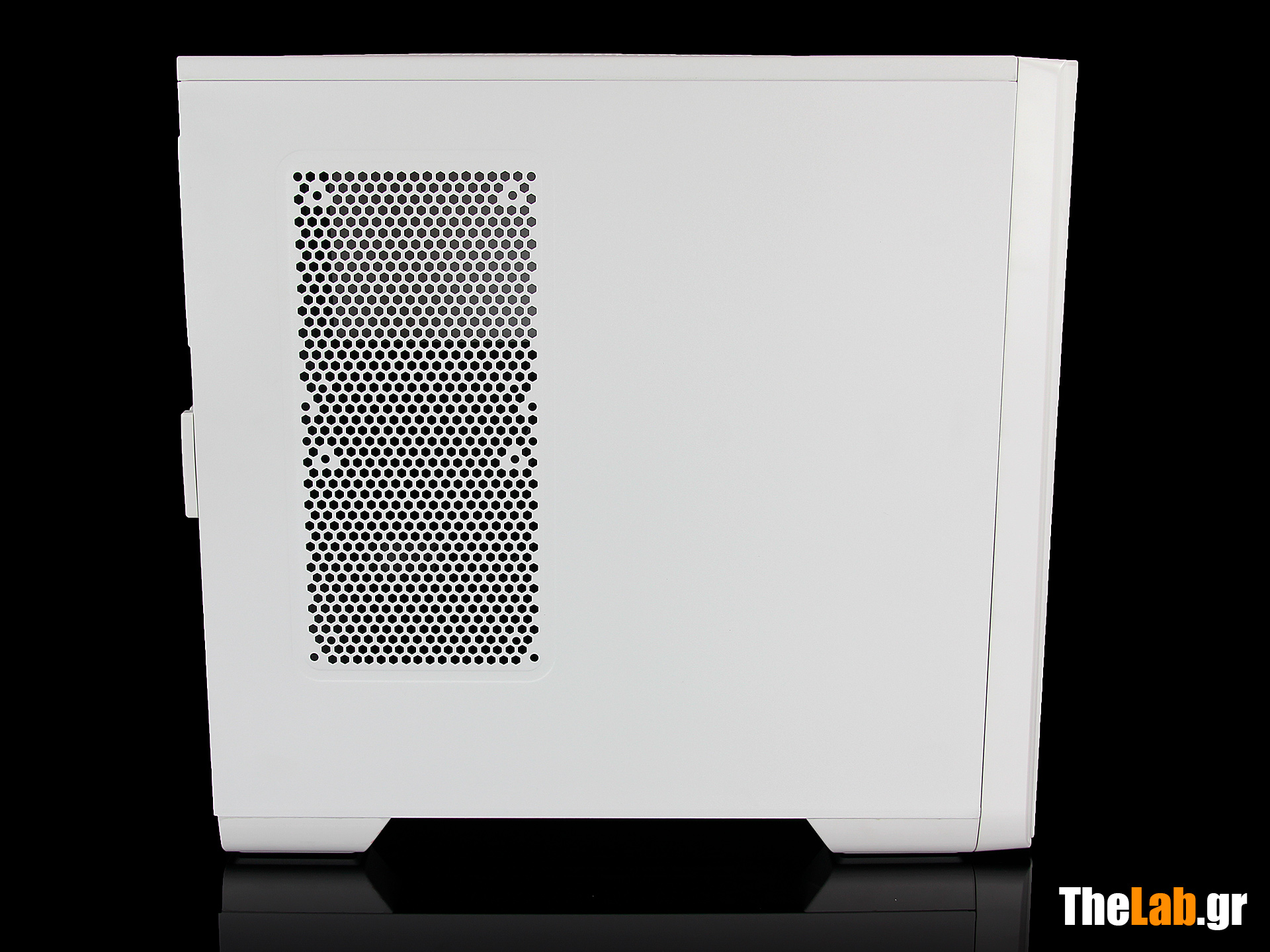

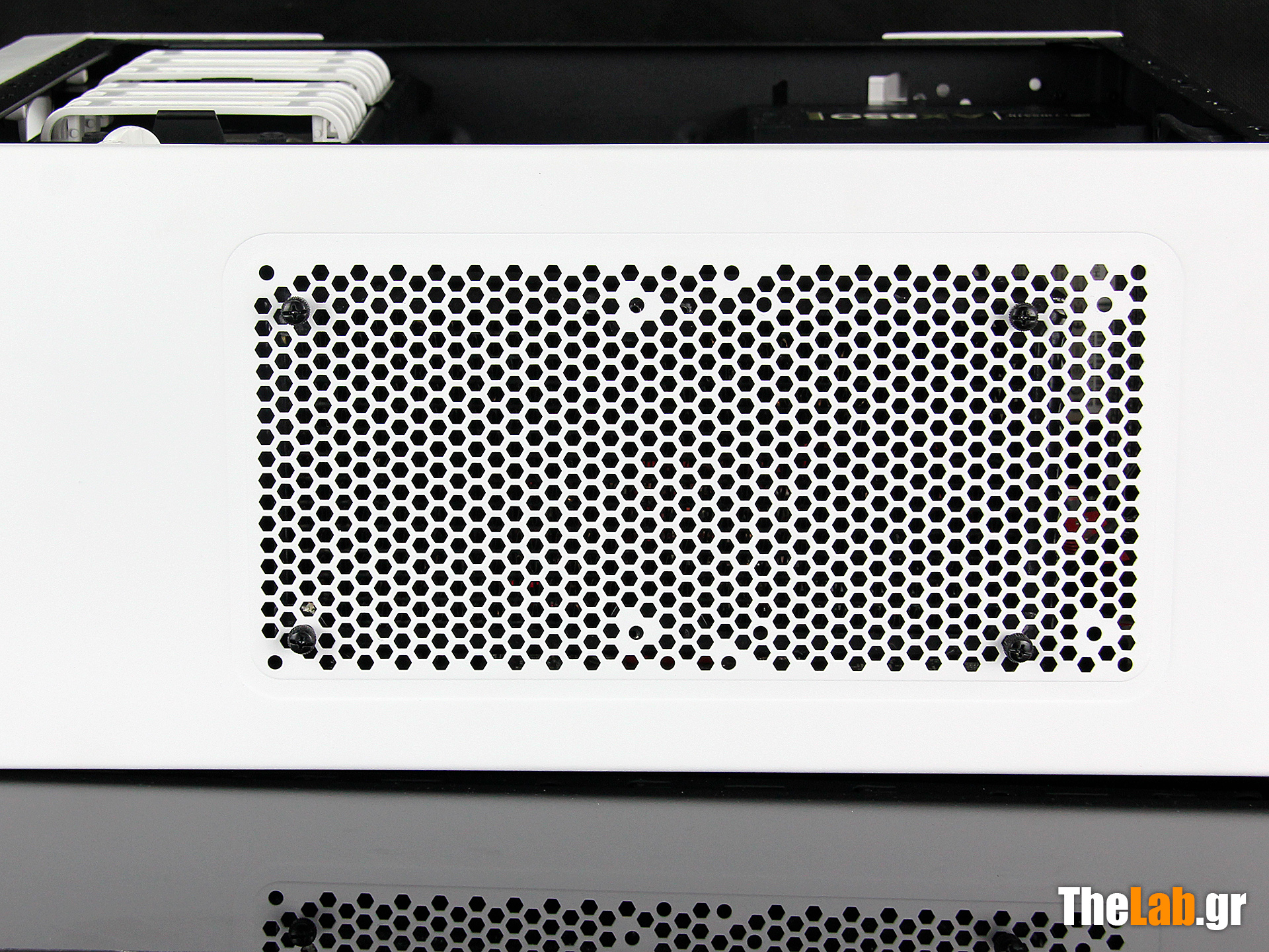

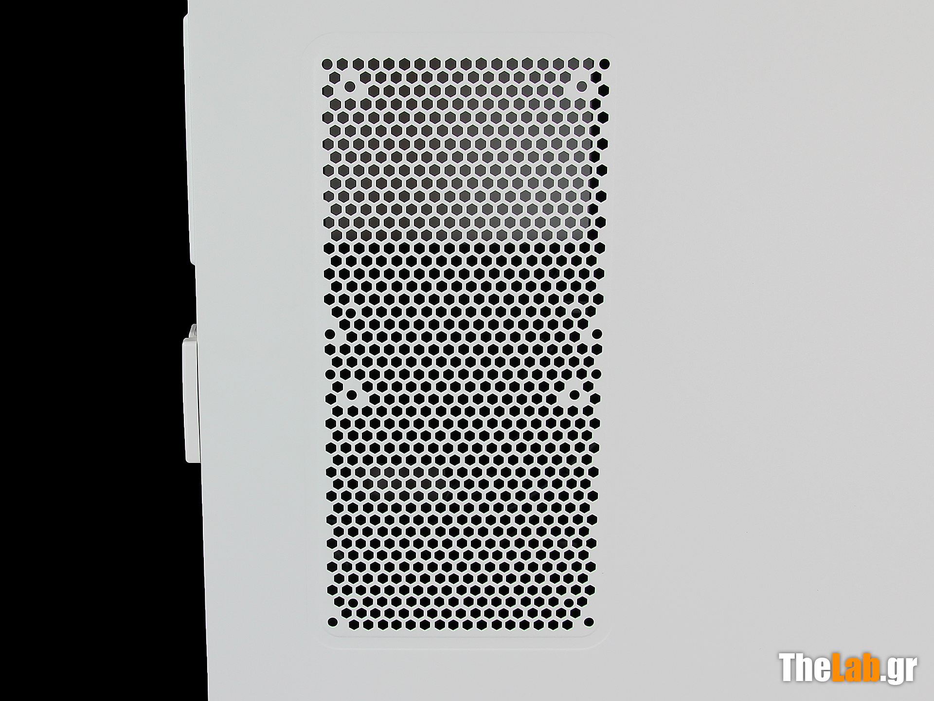

    Το αριστερό πλαϊνό, όπως βλέπουμε από το κουτί από το μπροστινό μέρος, διαθέτει δύο θέσεις για ανεμιστήρες, είτε 120mm, είτε 140mm. Επίσης να αναφέρουμε ότι στη τελική έκδοση του κουτιού, στο σημείο αυτό θα υπάρχει ένα μαγνητικό φίλτρο, κάτι το οποίο δεν υπάρχει στο early release sample που σας παρουσιάζουμε.

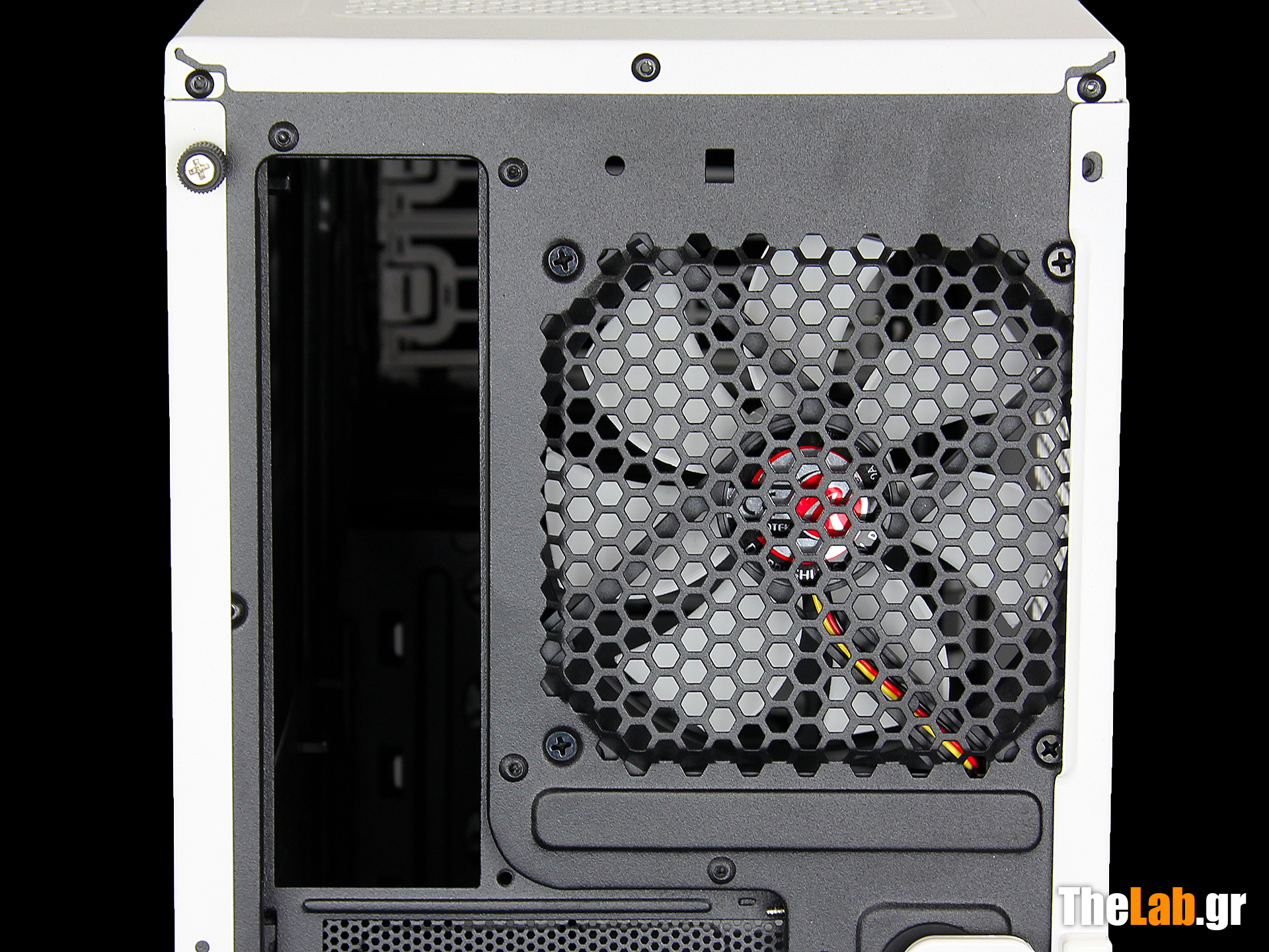

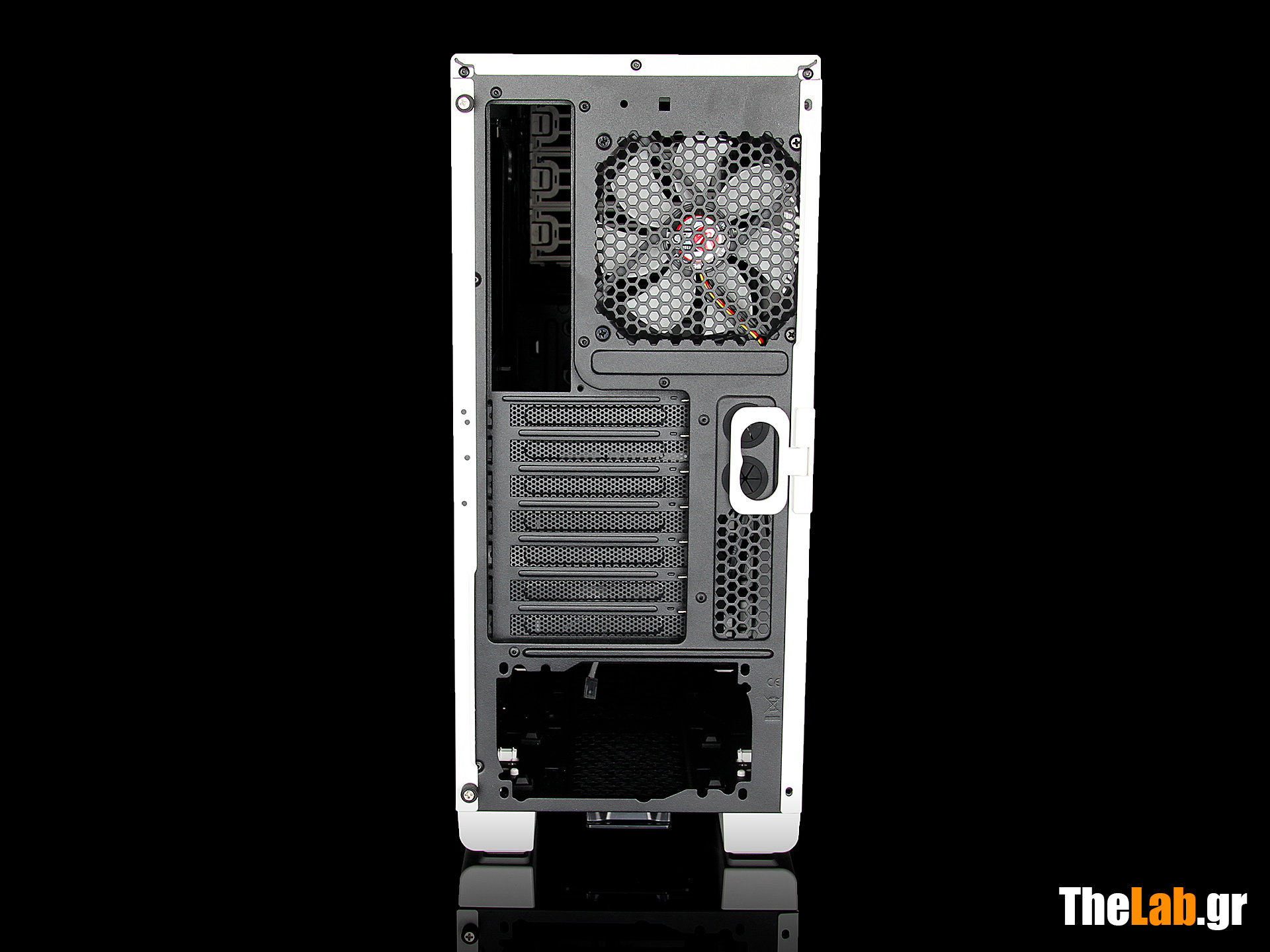

    Εκτελούμε μία ακόμα περιστροφή και αντικρίζουμε το πίσω μέρος του κουτιού.
    Στο επάνω μέρος υπάρχει μία θέση για 120mm ανεμιστήρα, ο οποίος έρχεται προεγκατεστημένος και διαθέτει το απαραίτητο εξόγκωμα για μείωση του θορύβου και στα αριστερά υπάρχει η θέση για το I/O.

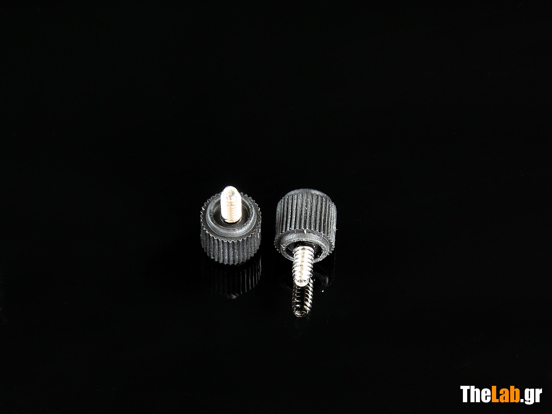

    Όσοι είστε παρατηρητικοί θα αντιληφθήκατε ότι απουσιάζει μία χειρόβιδα από το side panel στα δεξιά. Είναι κάτι που -όπως έχουμε ήδη αναφέρει- οφείλεται στο ότι έχουμε στα χέρια μας ένα early release sample.

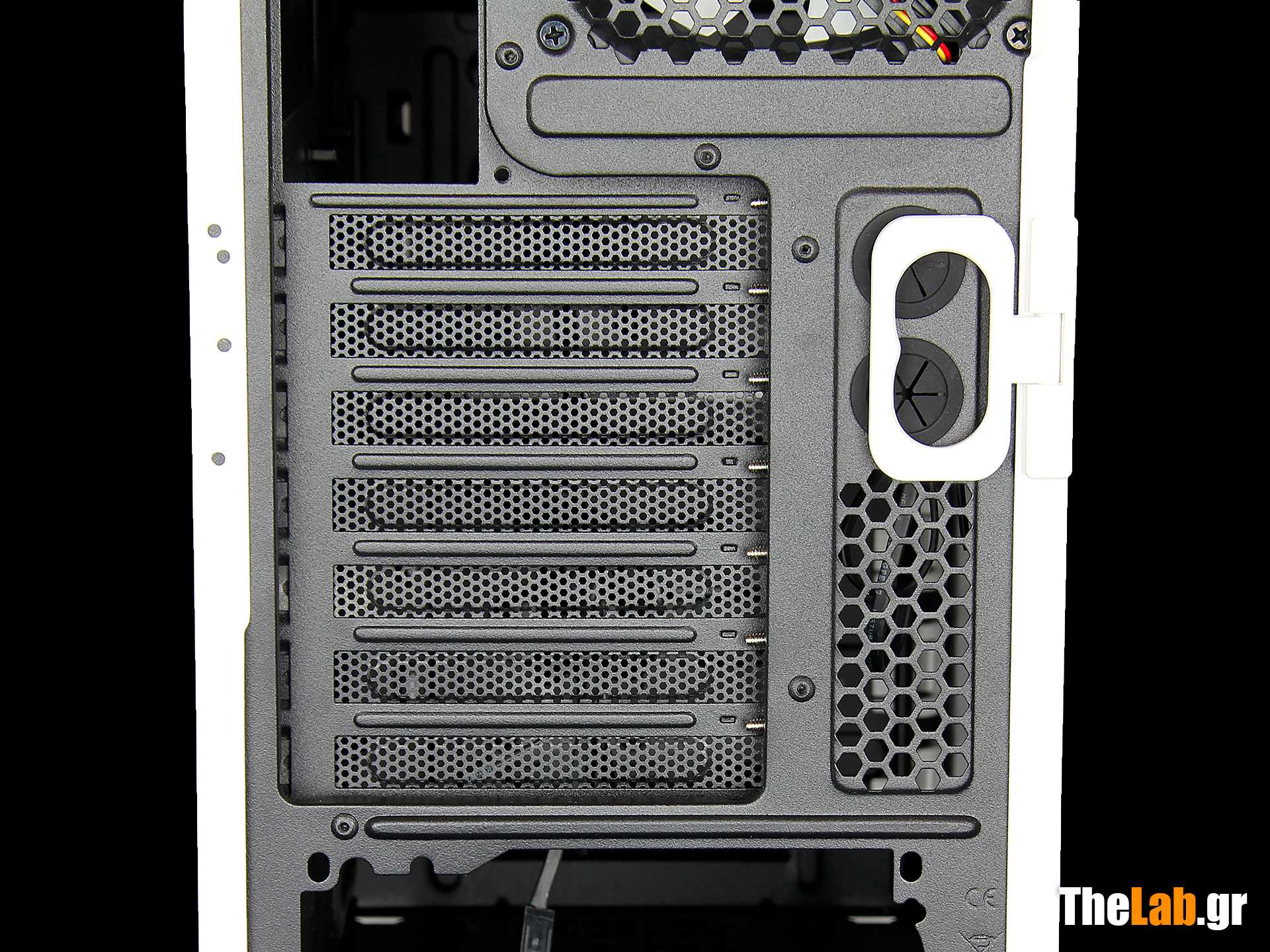

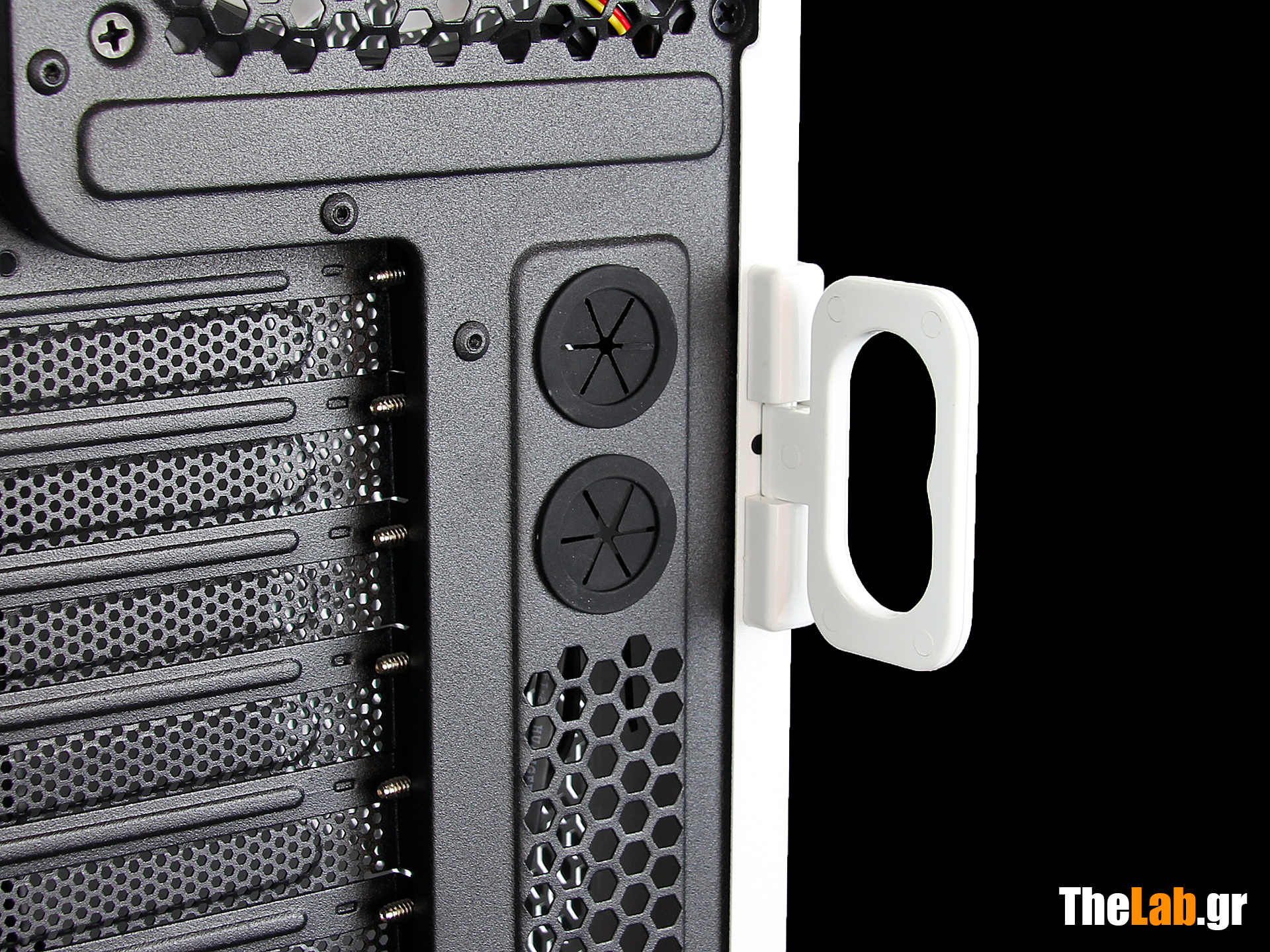

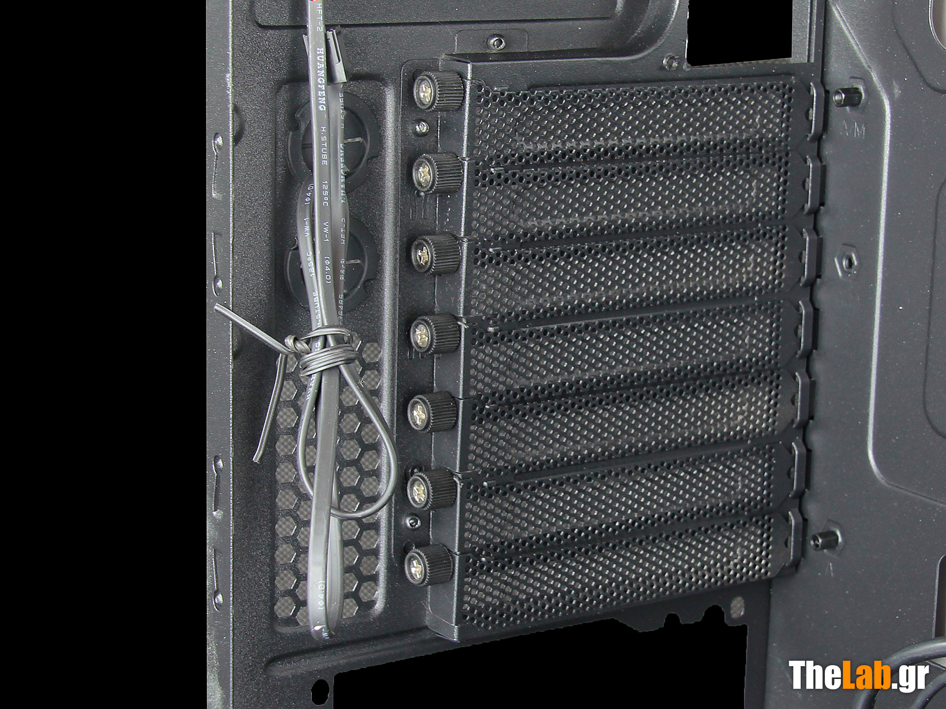

    Λίγο πιο κάτω συναντάμε τις επτά θέσεις PCI οι οποίες αποτελούνται από διάτρητα brackets. Και αν κρίνουμε από τα σπειρώματα που βλέπουμε στη δεύτερη φωτογραφία που ακολουθεί, τότε είναι επανατοποθετήσιμα.
    Με έχετε διαβάσει αρκετές φορές το τελευταίο καιρό να σχολιάζω αυτό το ζήτημα σε κουτιά χαμηλού κόστους και εδώ δεν έχω από το να δώσω τα συγχαρητήριά μου στη κατασκευάστρια.
    Συνεχίζοντας τη περιγραφή και στα δεξιά ακριβώς από τις θέσεις PCI βλέπουμε δύο οπές εξοπλισμένες με grommets και μία χειρολαβή, για να τραβήξουμε το side panel. Σε αυτό το review σίγουρα δε θα χαλάσω το μανικιούρ μου από ότι φαίνεται.

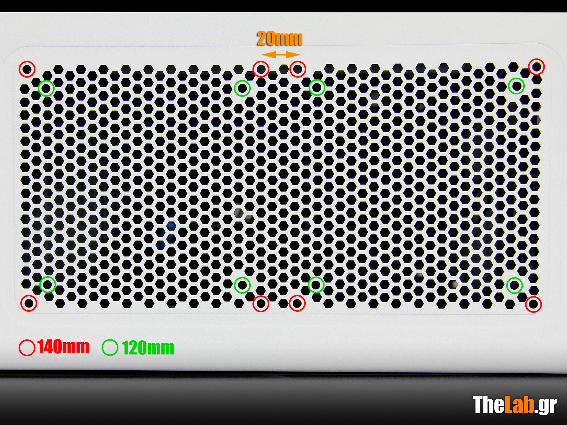

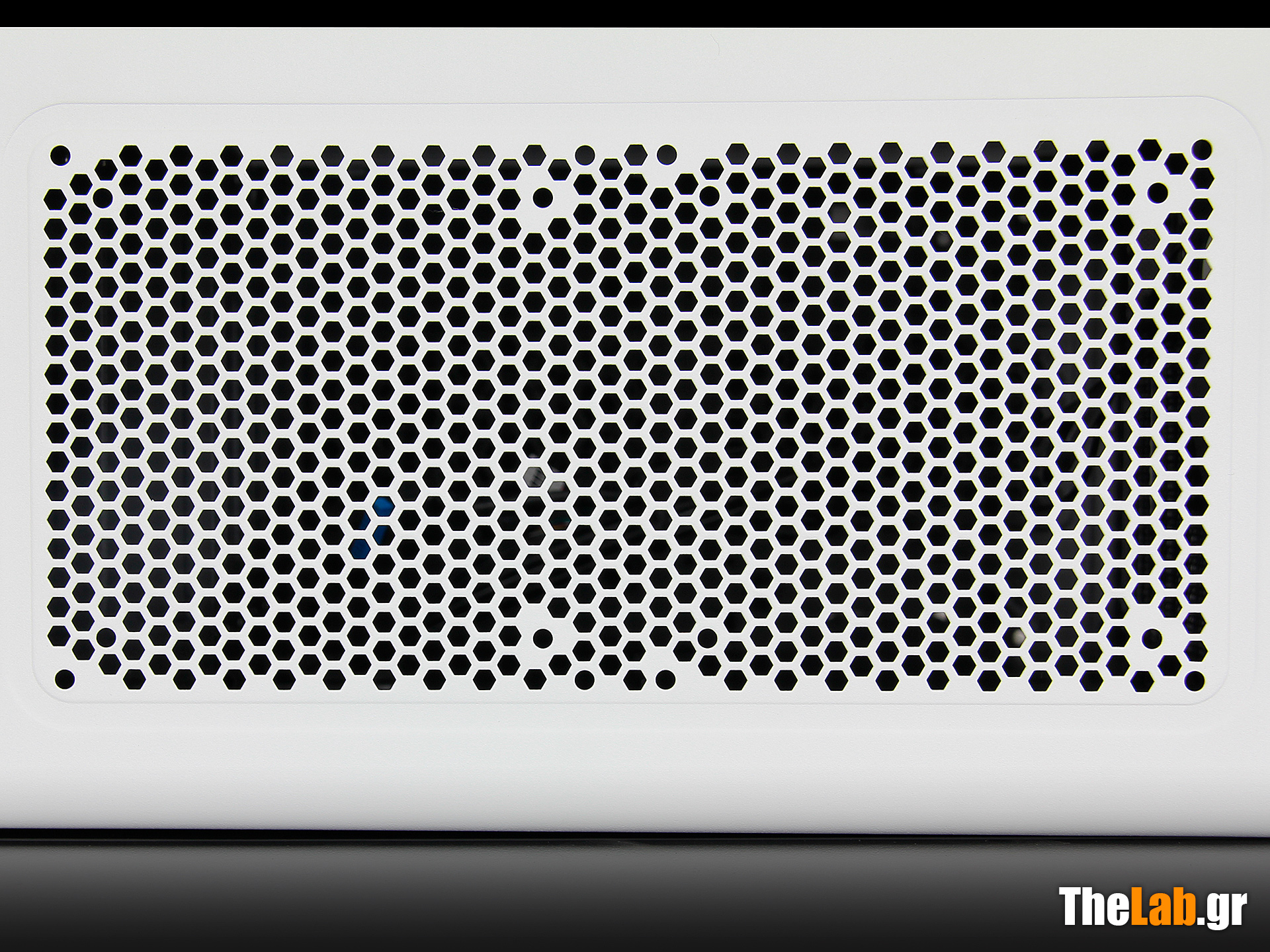

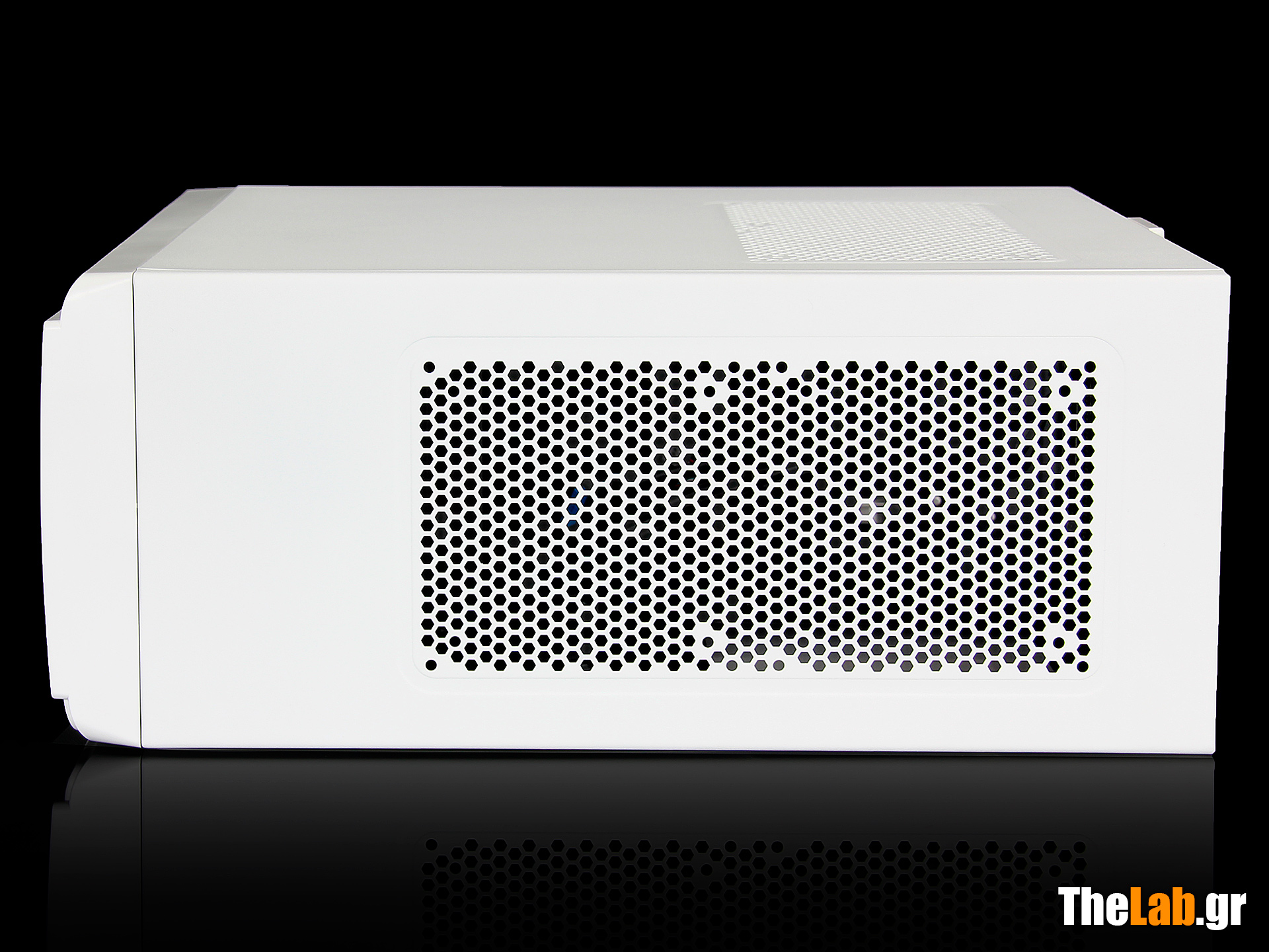

    Η οροφή του κουτιού διαθέτει δύο θέσεις για ανεμιστήρες, είτε 120mm, είτε 140mm. Επίσης και εδώ να αναφέρουμε όπως κάναμε και στο αριστερό πλαϊνό την απουσία φίλτρου. Στη τελική έκδοση θα υπάρχει και στην οροφή φίλτρο και μάλιστα μαγνητικό, το οποίο θα μπορεί να τοποθετηθεί, είτε από το εσωτερικό, είτε εξωτερικό της μέρος. Thumbs up και σε αυτό το σημείο για την Raijintek.

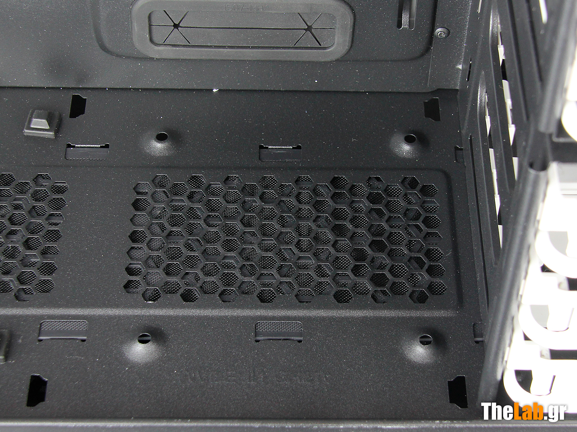

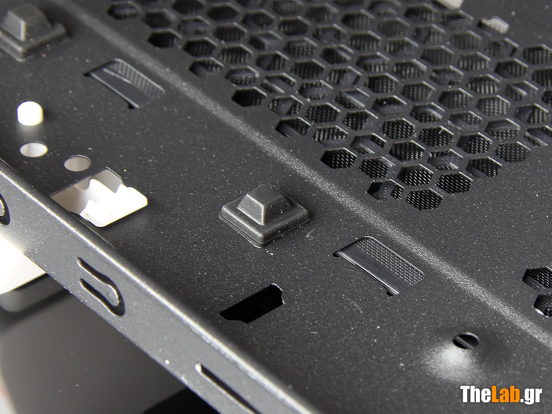

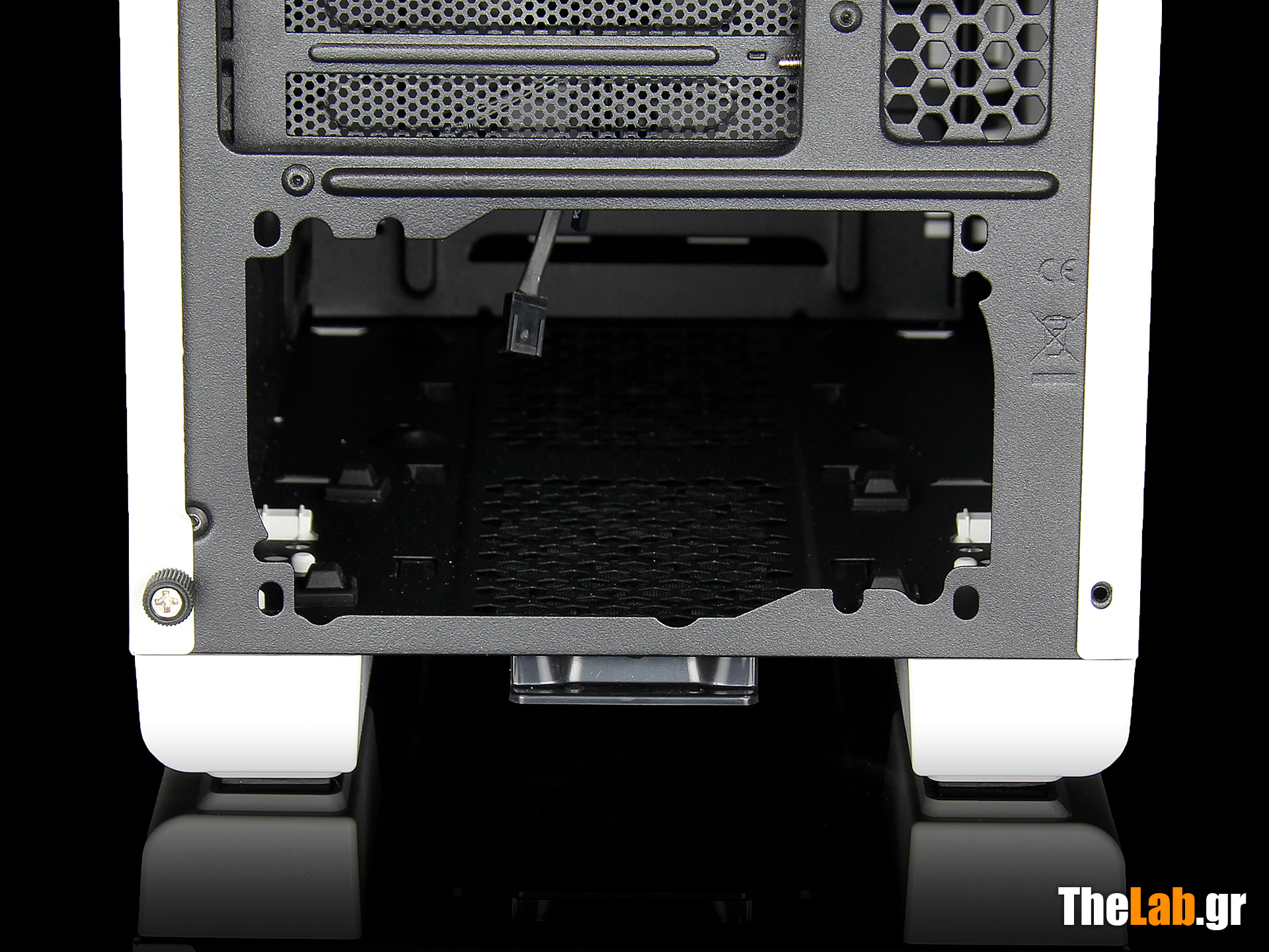

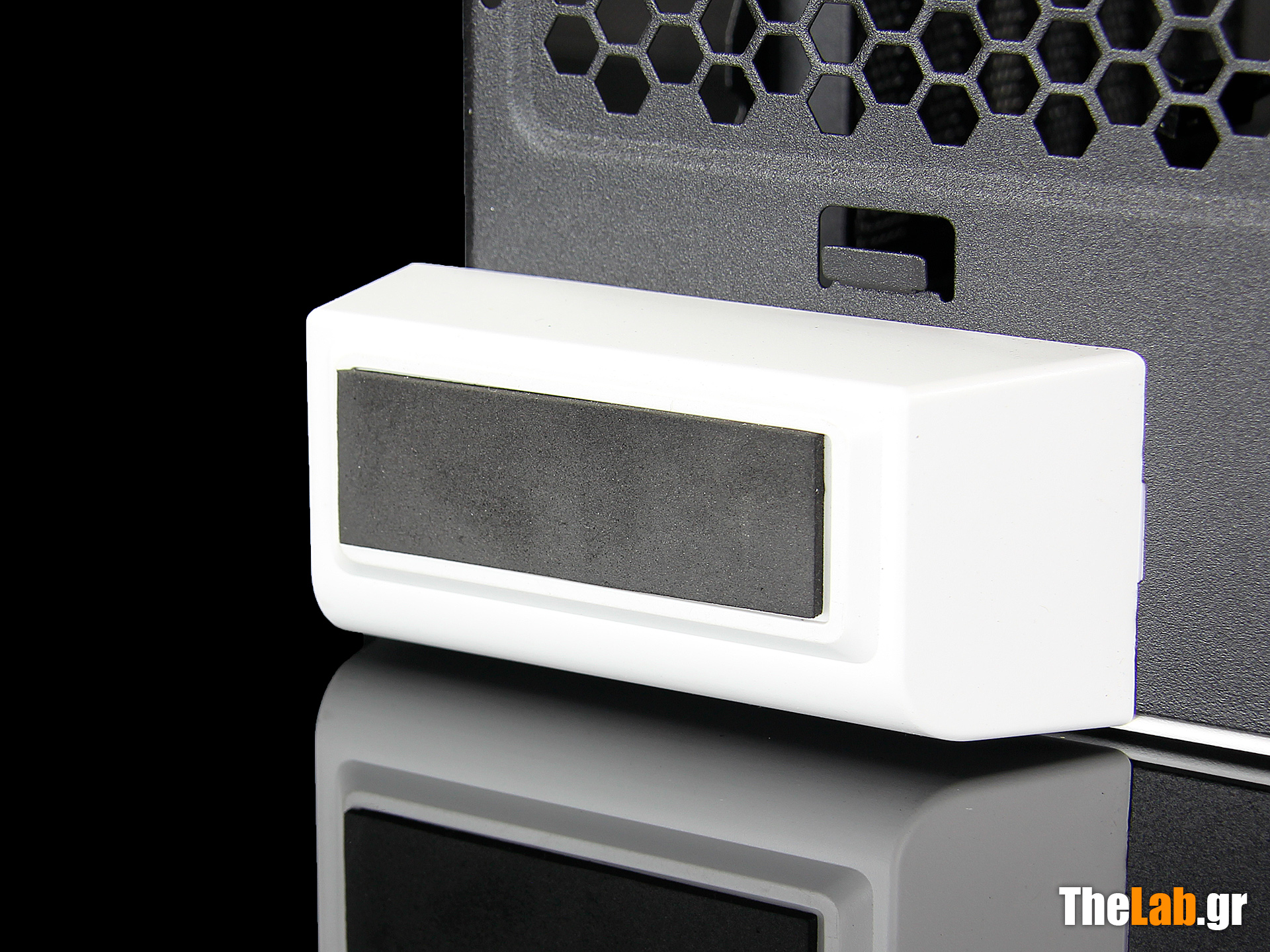

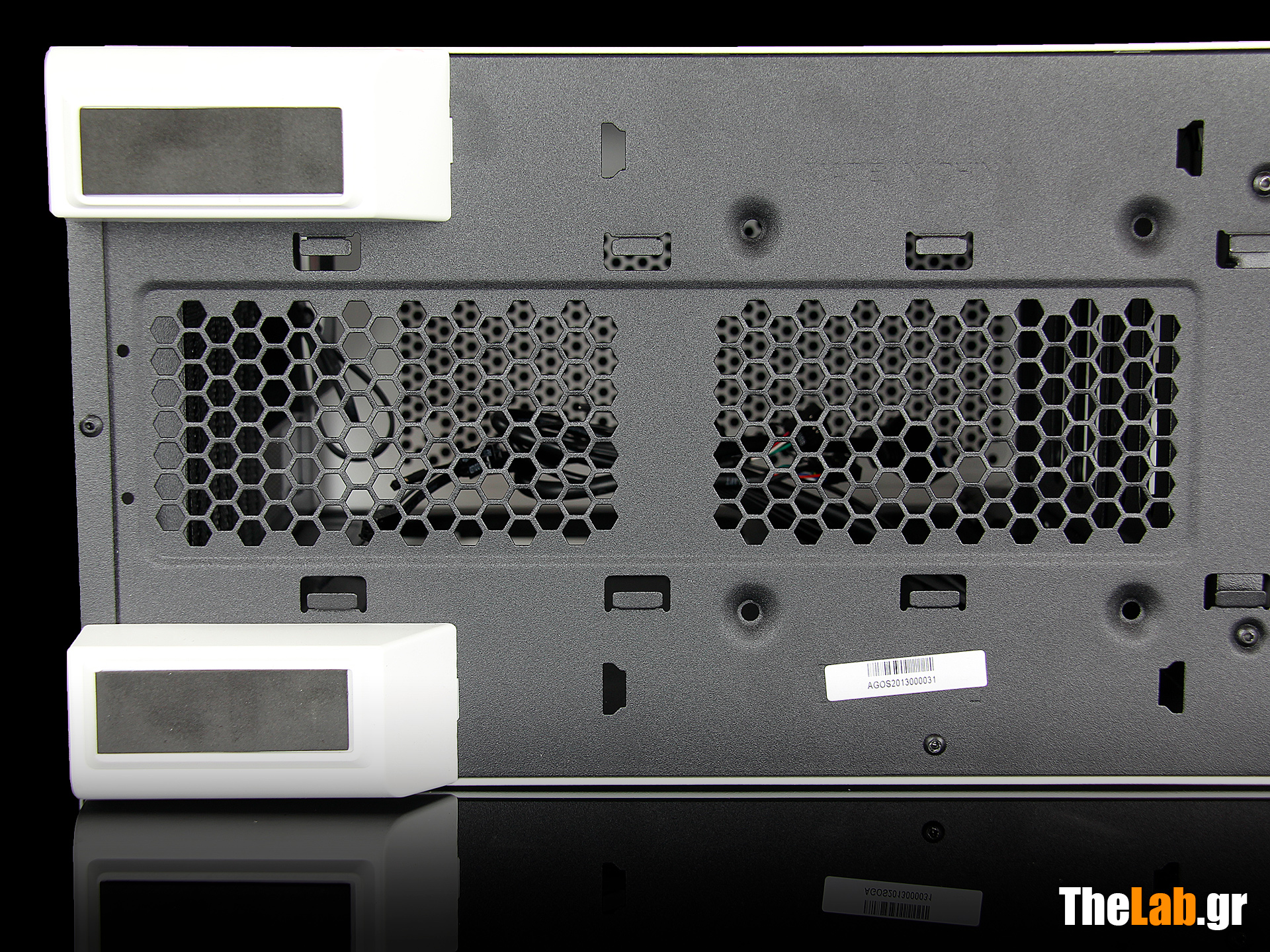

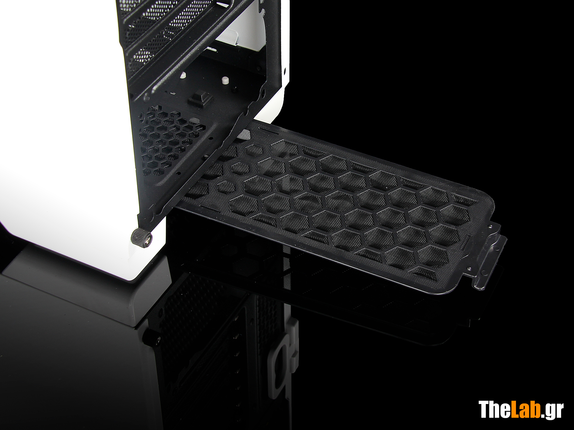

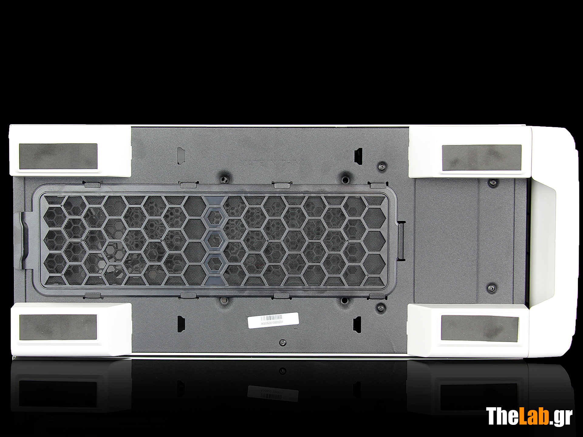

    Καιρός για μία βόλτα στην αθέατη μεριά του κουτιού που είναι το κάτω μέρος και με μία πρώτη ματιά φαίνεται ότι έχουμε να σχολιάσουμε αρκετά.

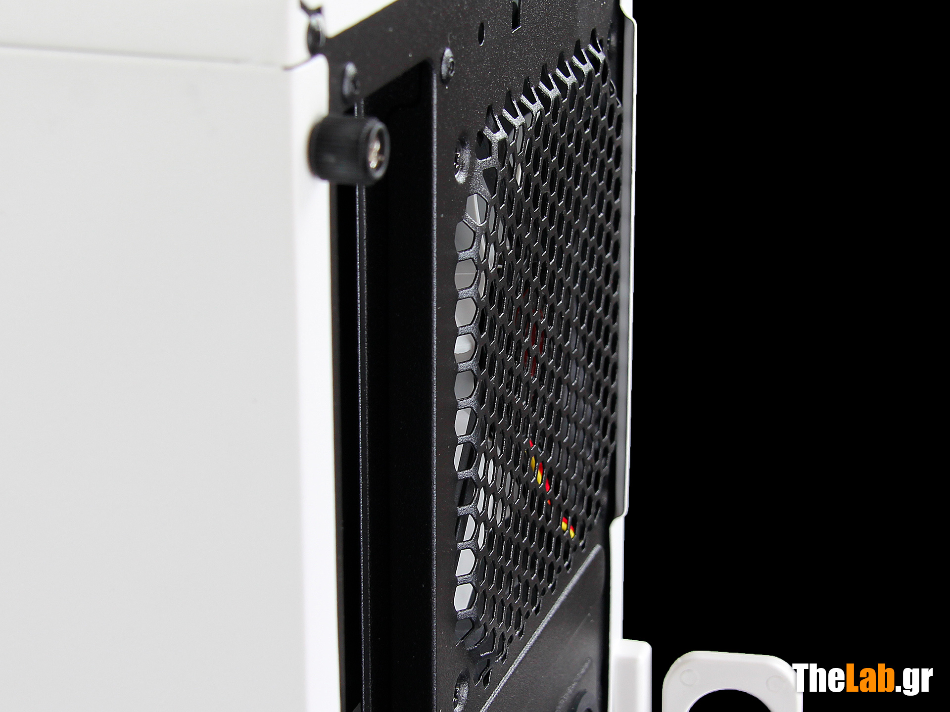

    Αρχικά προς τη μεριά του τροφοδοτικού και αφού έχουμε αφαιρέσει το φίλτρο, το οποίο το είδαμε προηγουμένως, διακρίνουμε πολλές διαμορφώσεις οι οποίες θα βοηθήσουν κατά την αφαίρεση του φίλτρου, αλλά πολύ περισσότερο κατά την επανατοποθέτησή του.
    Προς το μέρος της πρόσοψης διακρίνουμε πριτσίνια, συνεπώς το κάτω cage δίσκων θα είναι σταθερό.

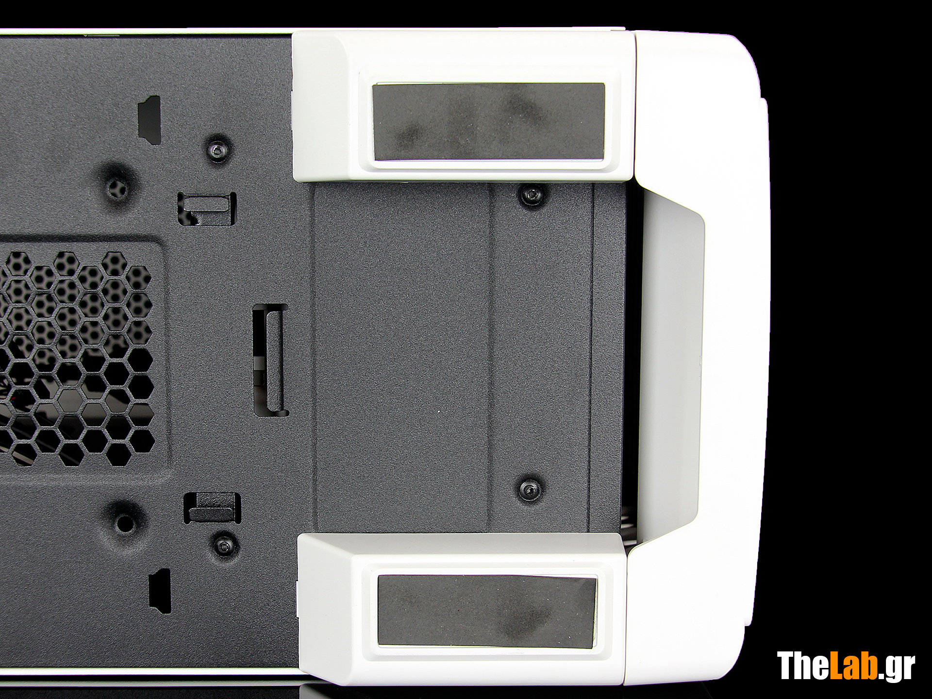

    Κλείνοντας με το εξωτερικό μέρος, ένα κοντινό στα πόδια του κουτιού μας δείχνει ότι έχουν εξοπλιστεί με λαστιχένιες επενδύσεις για να απορροφήσουν τυχόν κραδασμούς, αλλά και να προστατέψουν την επιφάνεια πάνω στην οποία θα τοποθετήσουμε το κουτί.

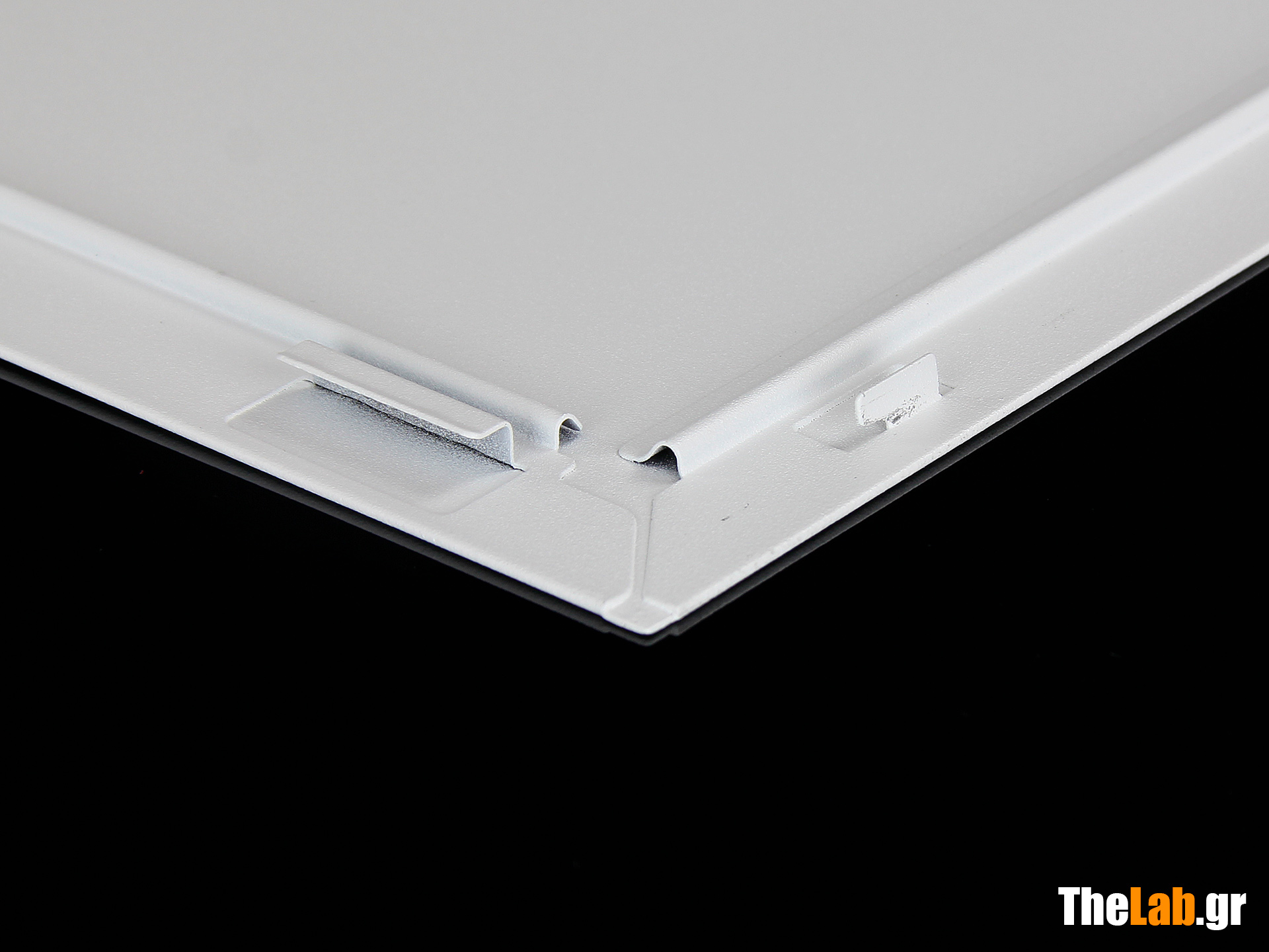

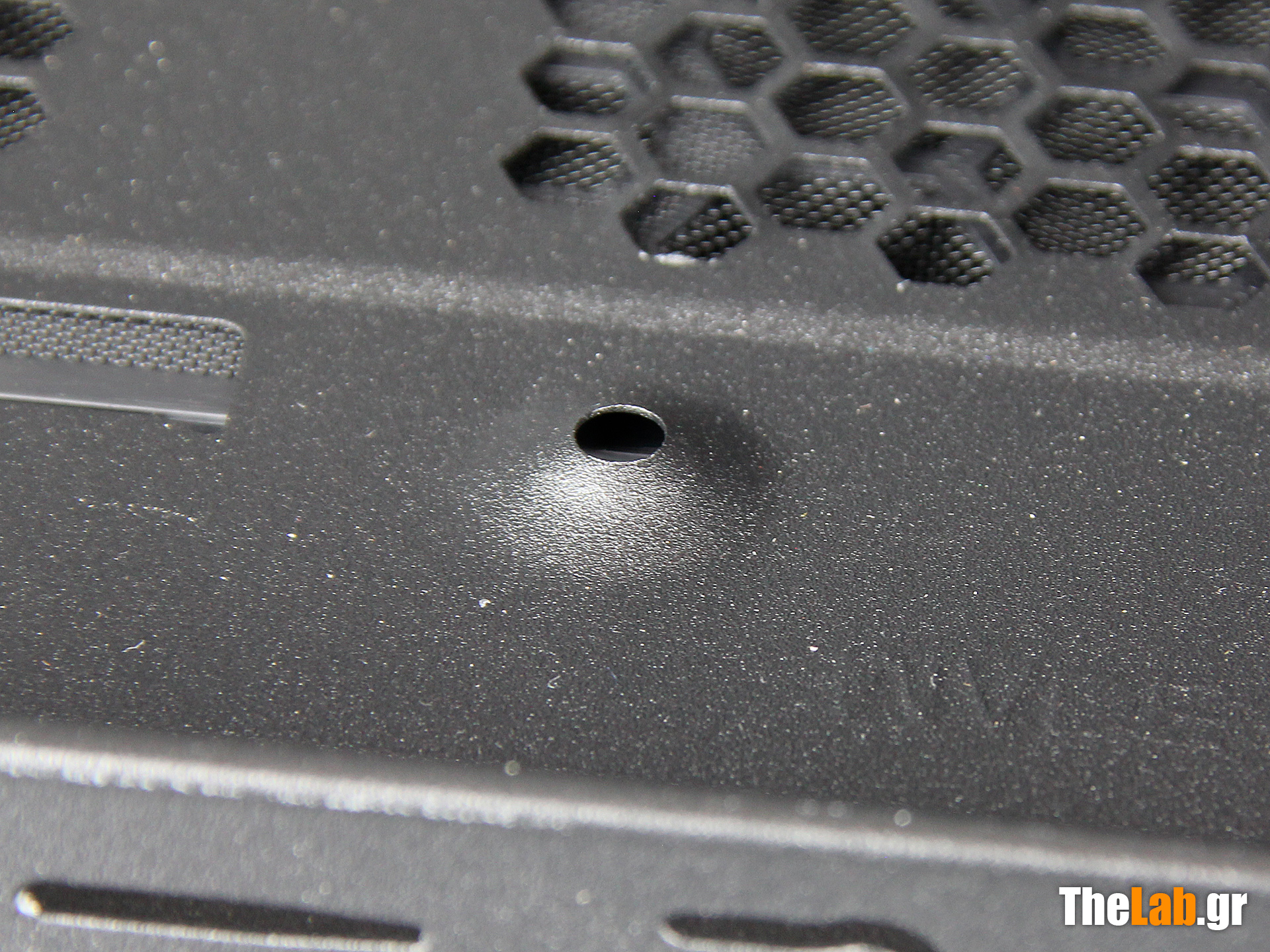

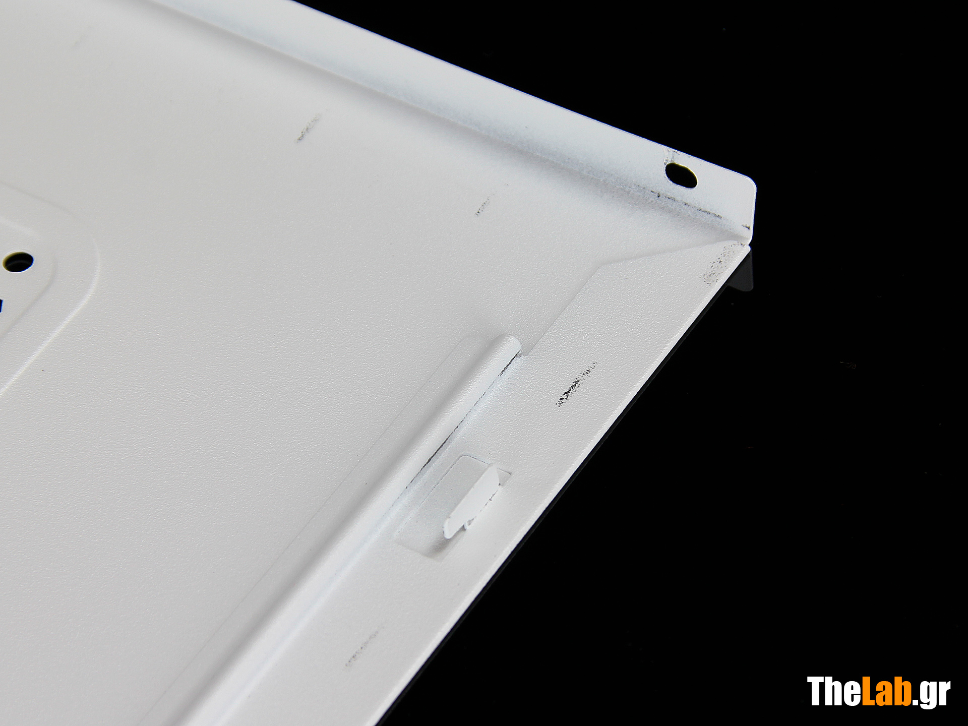

    Με το που αφαιρέσαμε το πλαϊνό ρίξαμε μια ματιά στο εσωτερικό του και ελέγξαμε και την ελαστικότητά του, η οποία ήταν αισθητή αλλά ανεκτή.
    Επίσης, παρατηρήθηκαν κάποιες ατασθαλίες στη βαφή, αλλά όπως μας διαβεβαίωσε η εταιρία, είναι πρόβλημα του συγκεκριμένου δείγματος και μόνο.

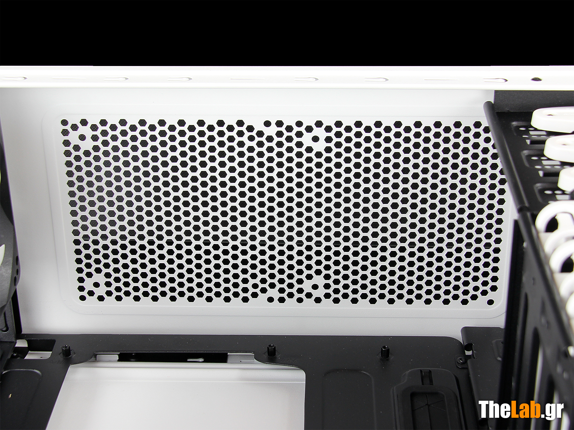

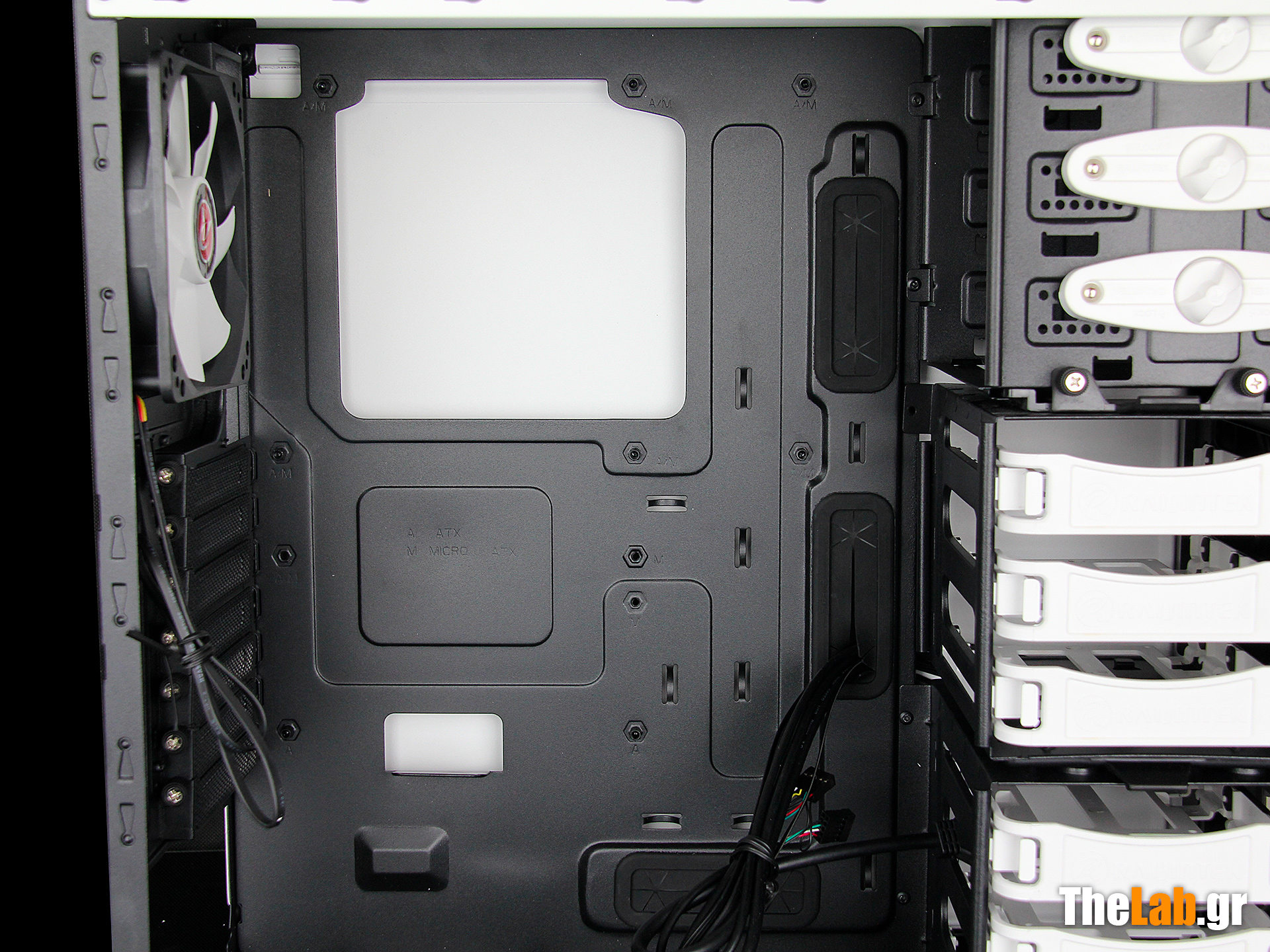

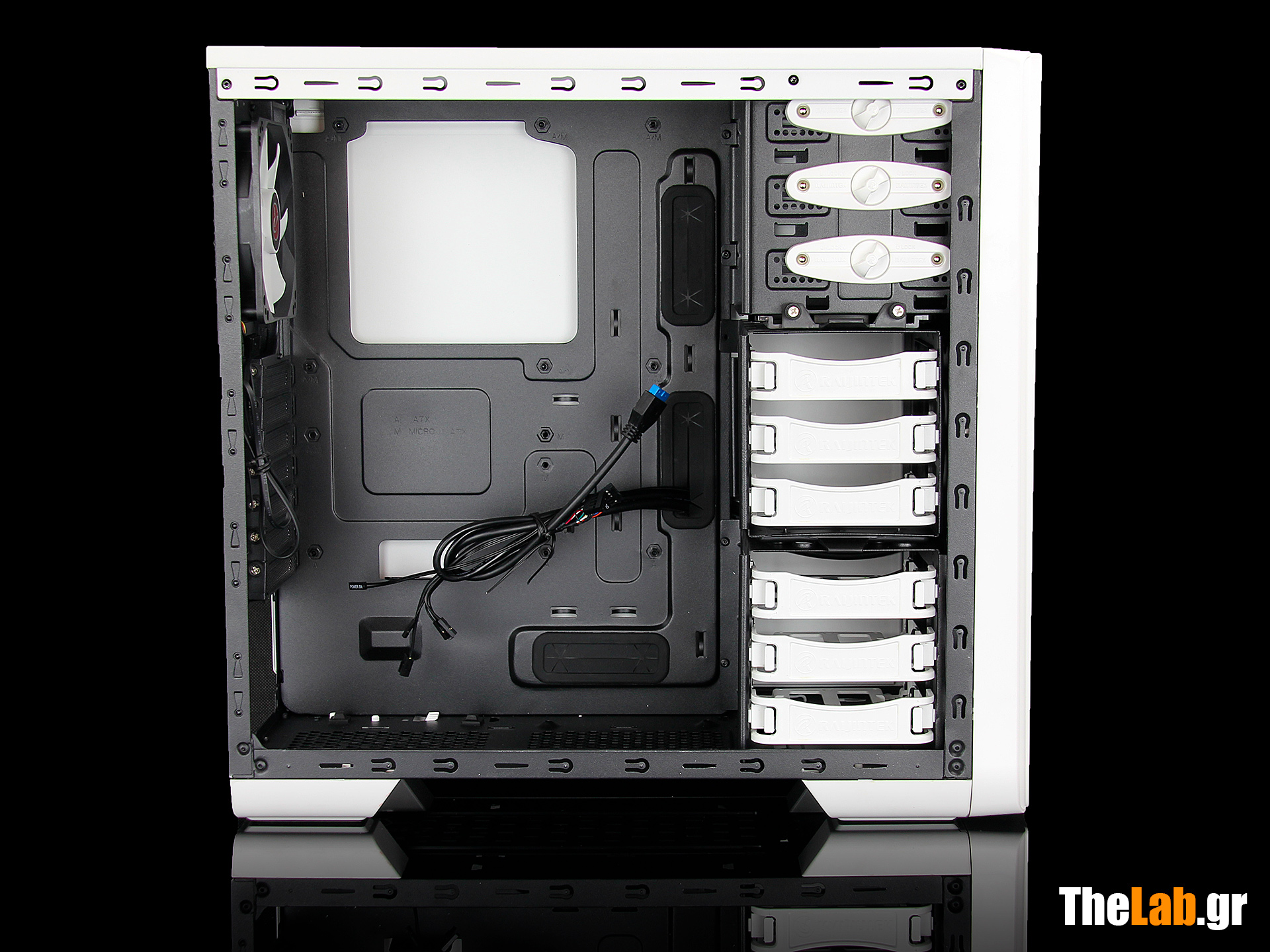

    Αφήνουμε το πλαϊνό σε μία άκρη και ρίχνουμε μία πρώτη ματιά στο εσωτερικό, όπου βλέπουμε μαύρη βαφή, τρεις θέσεις 5,25" εξοπλισμένες με tool free μηχανισμό εγκατάστασης λευκού χρώματος, έξι θέσεις δίσκων με λευκά συρτάρια αλλά και ένα αρκετά μεγάλο CPU cut out.

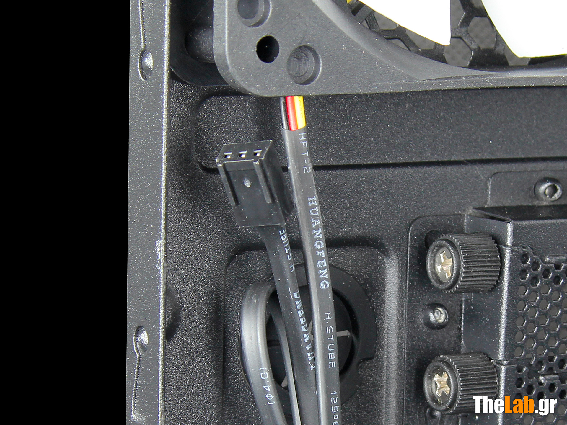

    Και σε κουτί των 49,90 ευρώ βλέπουμε κάτι πρωτόγνωρο. Grommets παρακαλώ στις θέσεις για το πέρασμα των καλωδίων!!!

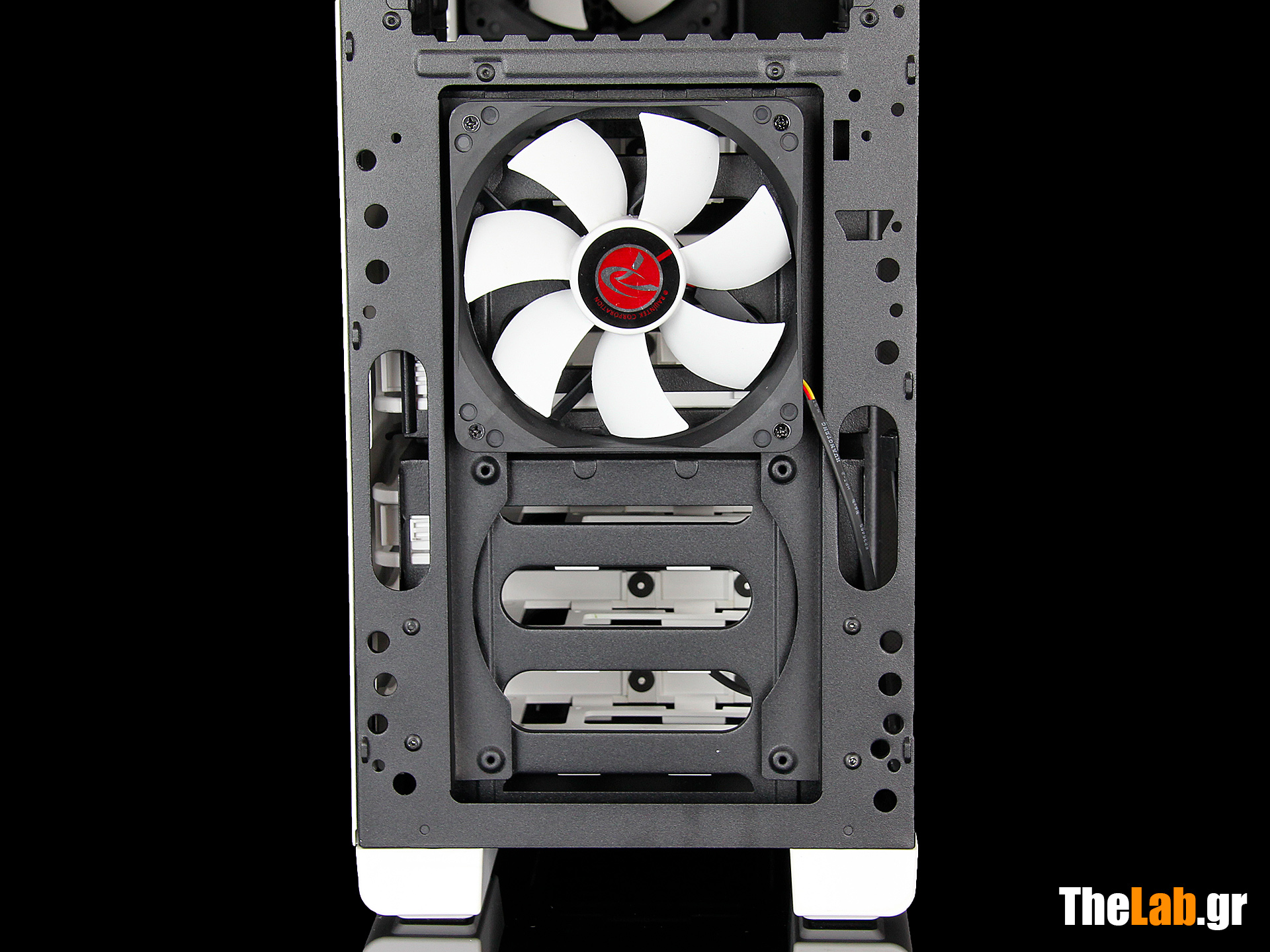

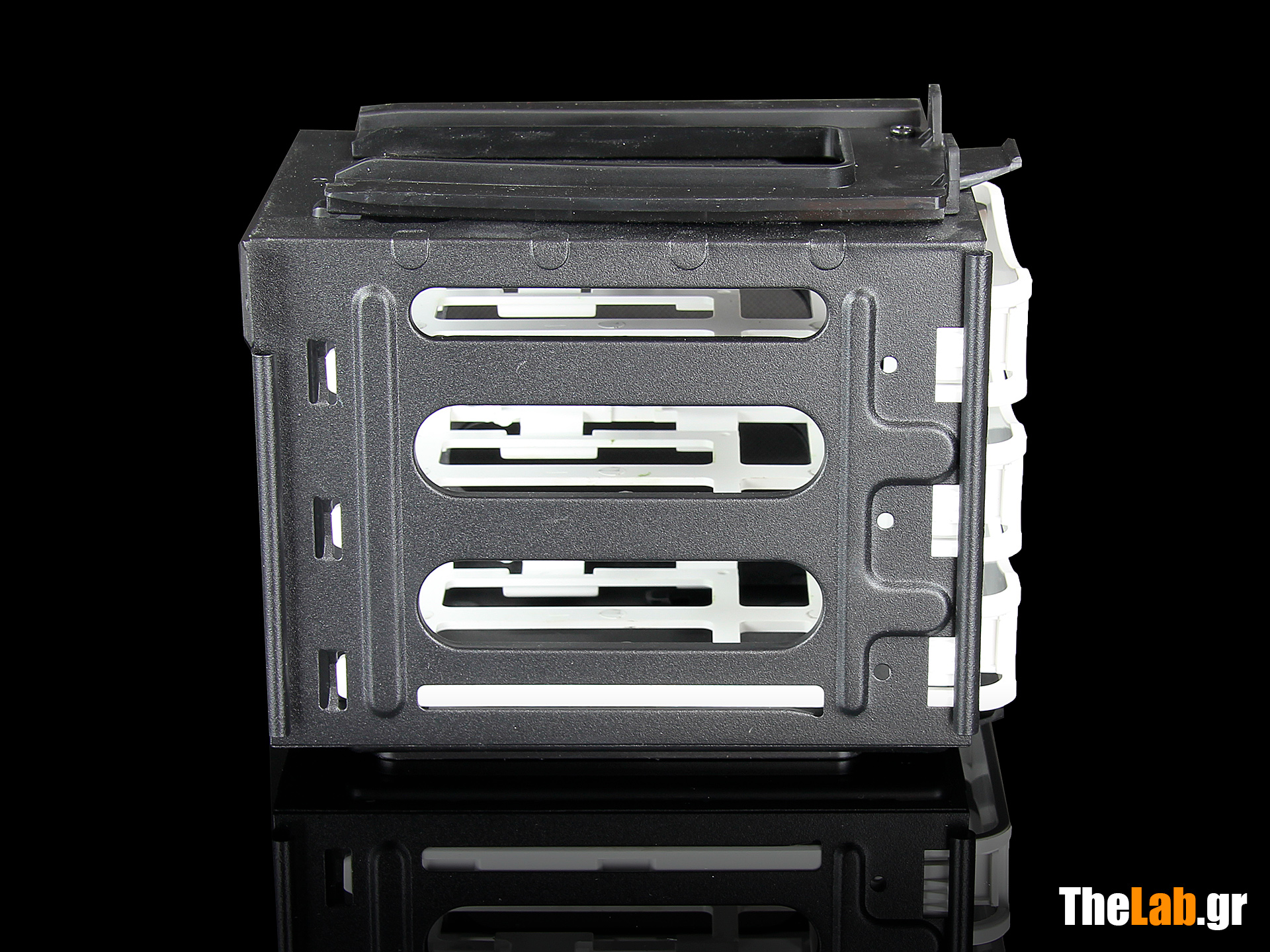

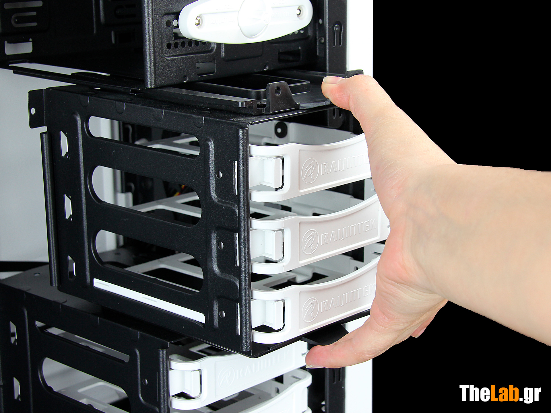

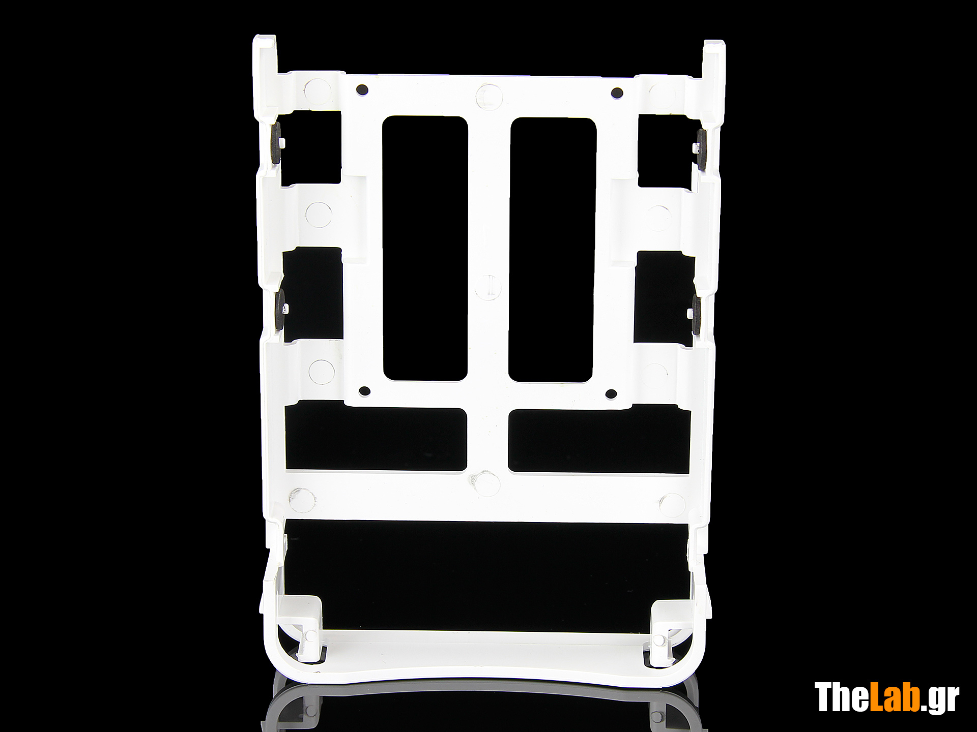

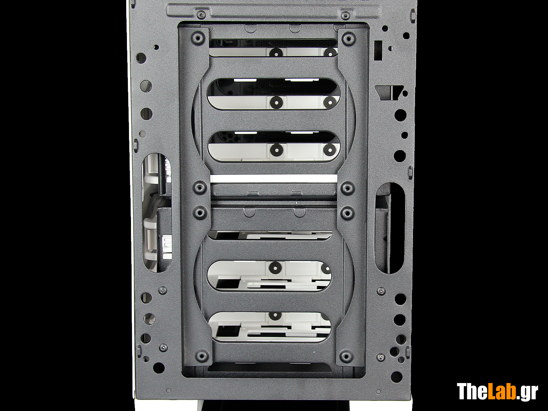

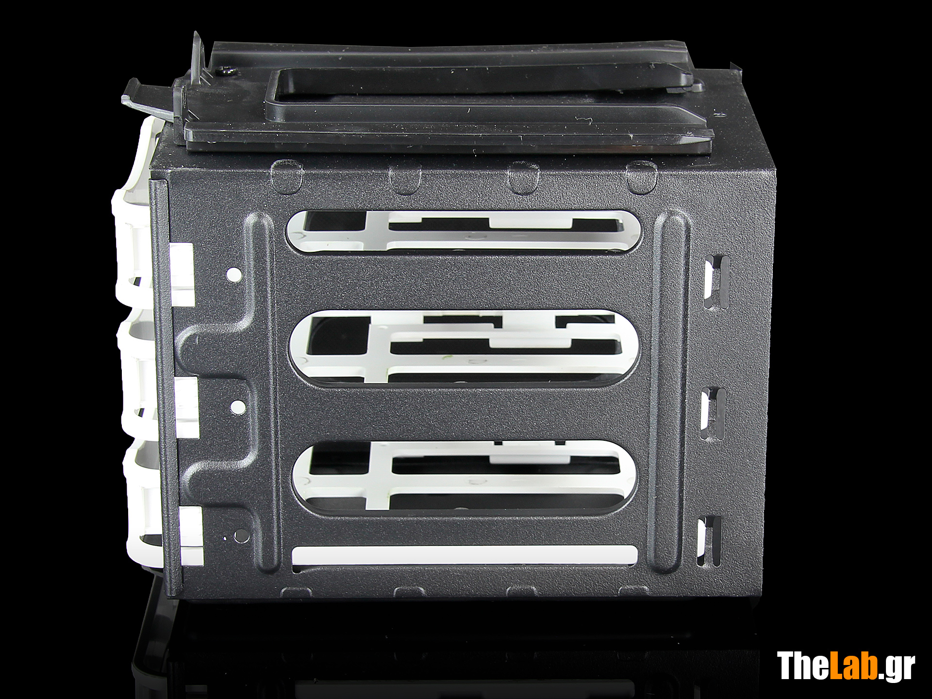

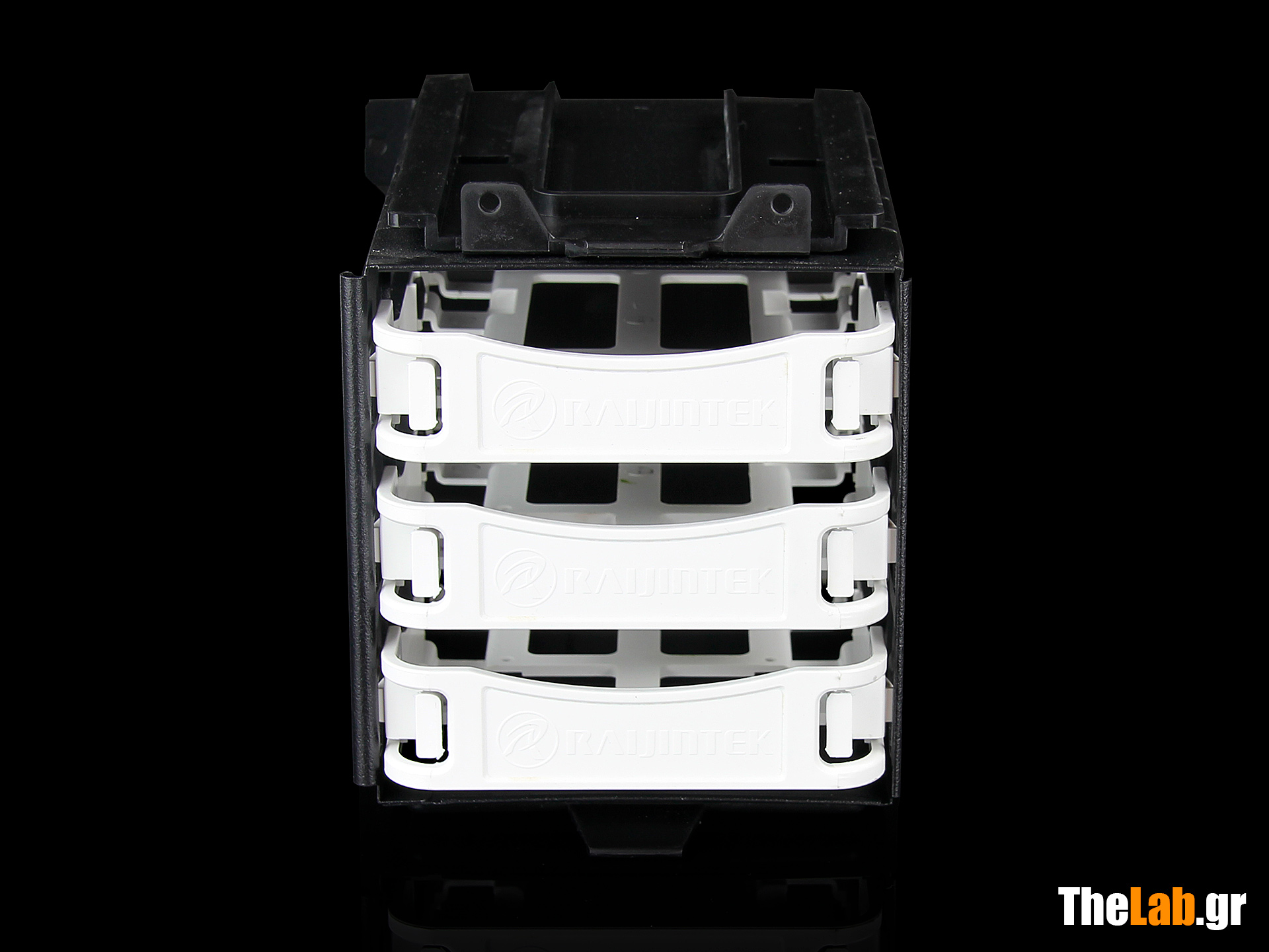

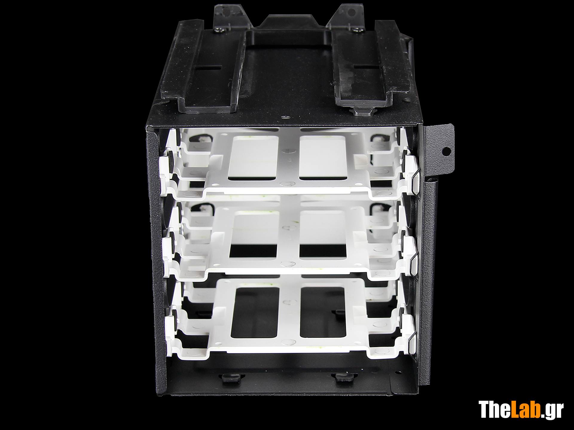

    Ξεκινάμε μια πιο αναλυτική περιγραφή, βάζοντας αρχή από τις θέσεις δίσκων. Το Agos διαθέτει δύο cage δίσκων με το ένα εκ των δύο να είναι αφαιρούμενο.

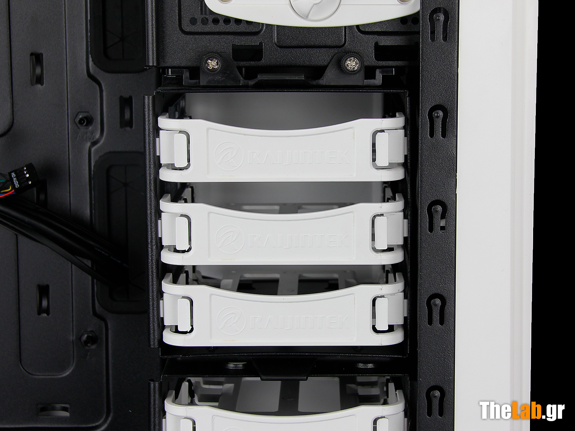

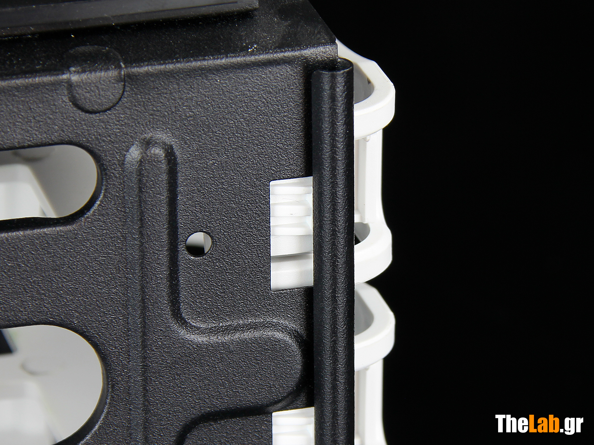

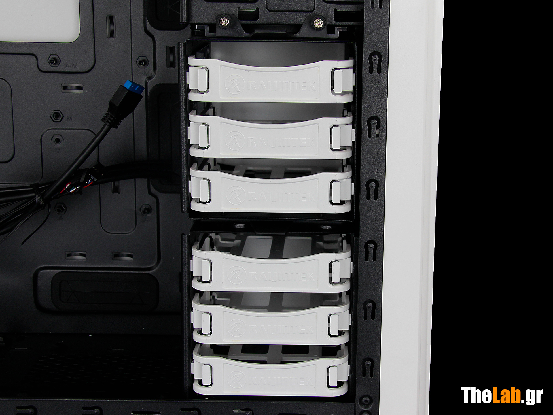

    Το cage διαθέτει τρία λευκά πλαστικά συρτάρια, που δημιουργούν μία όμορφη αντίθεση με το κατάμαυρο σασί του. Στα πλαϊνά είναι εξοπλισμένα με μεγάλα ανοίγματα για να υπάρχει πιο άμεση ψύξη στους δίσκους αλλά να μειωθούν και οι στροβιλισμοί αέρα και κατ' επέκταση ο θόρυβος και τέλος στο πάνω μέρος, υπάρχει ένα χοντρό κομμάτι πλαστικό.

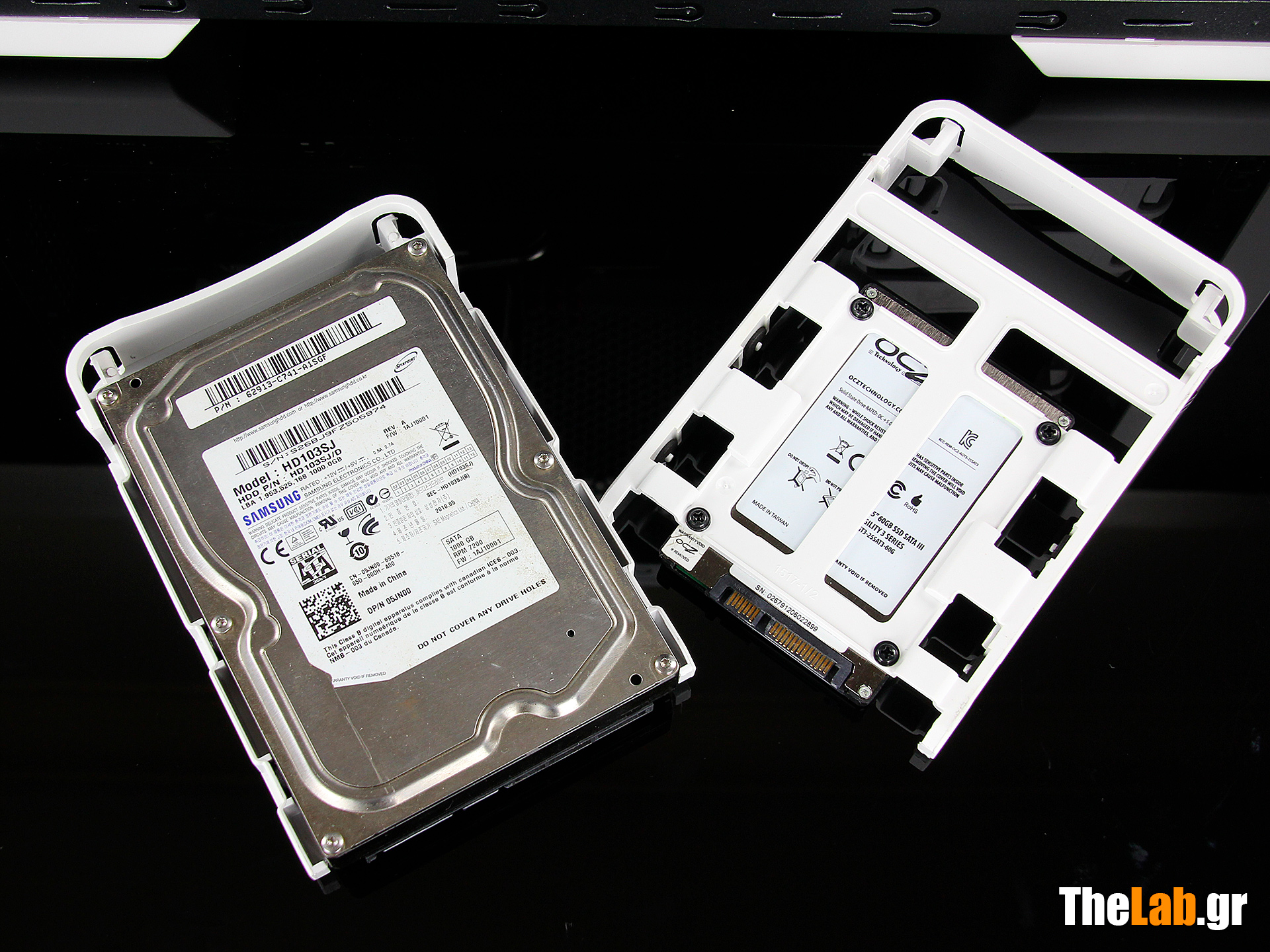

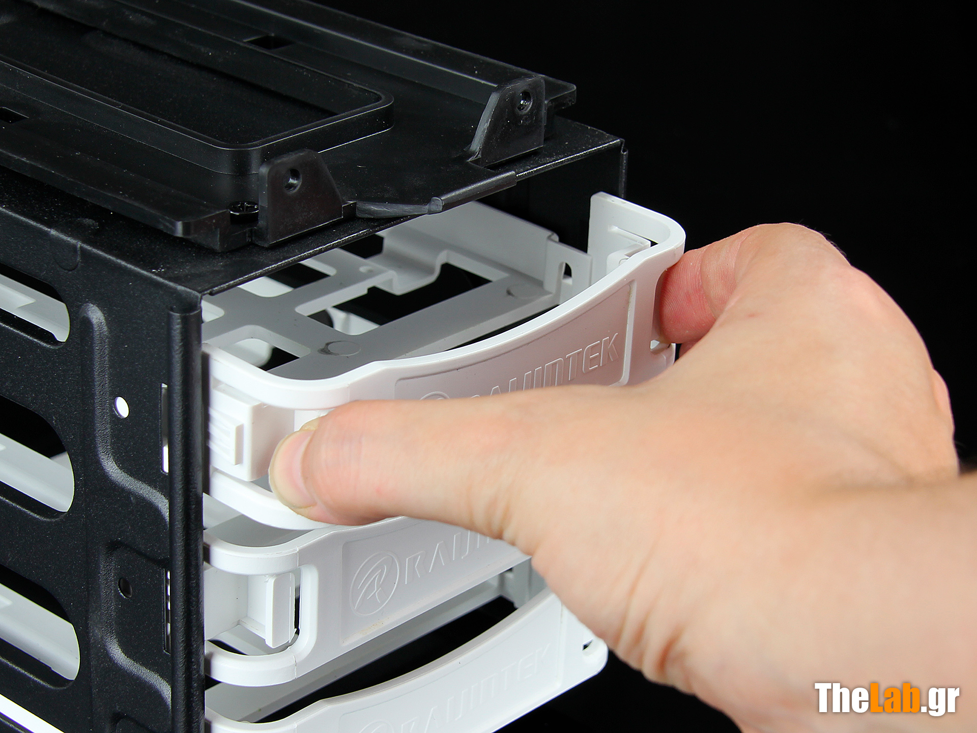

    Τα συρτάρια αφαιρούνται εύκολα από τη θέση τους, πιέζοντας με τα δυο μας δάκτυλα στα δύο άκρα τους.
    Και είναι ειδικά διαμορφωμένα, ώστε να φιλοξενήσουν δίσκους 3,5" ή δίσκους 2,5". Στους πρώτους η διαδικασία εγκατάστασης είναι tool free μέσω των πίρων εγκατάστασης, οι οποίοι όμως είναι ένα σώμα με το πλαστικό bracket και δε νομίζουμε να έχουν καμία αποτελεσματικότητα στη περίπτωση δίσκου που "κουνάει την αχλαδιά", όπως είχαμε ξαναπεί στη παρουσίαση του Antec GX500.
    Για να επανατοποθετήσετε το cage δίσκων στη θέση του αρκεί ένα σπρώξιμο, να βιδώσετε δύο χειρόβιδες στο μπροστινό μέρος και επίσης στη τελική μορφή του κουτιού, μία ακόμα βίδα στο σημείο που έρχεται σε επαφή με το motherboard tray.

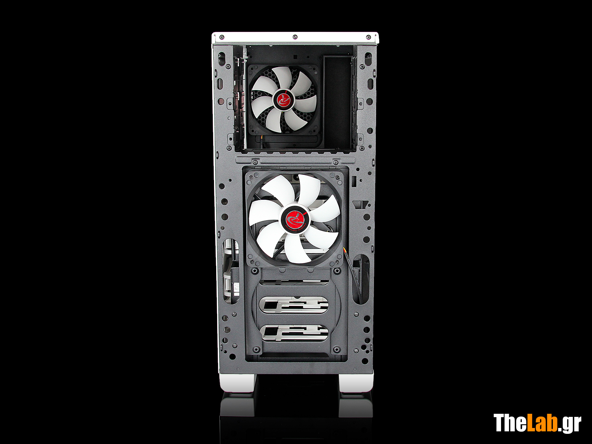

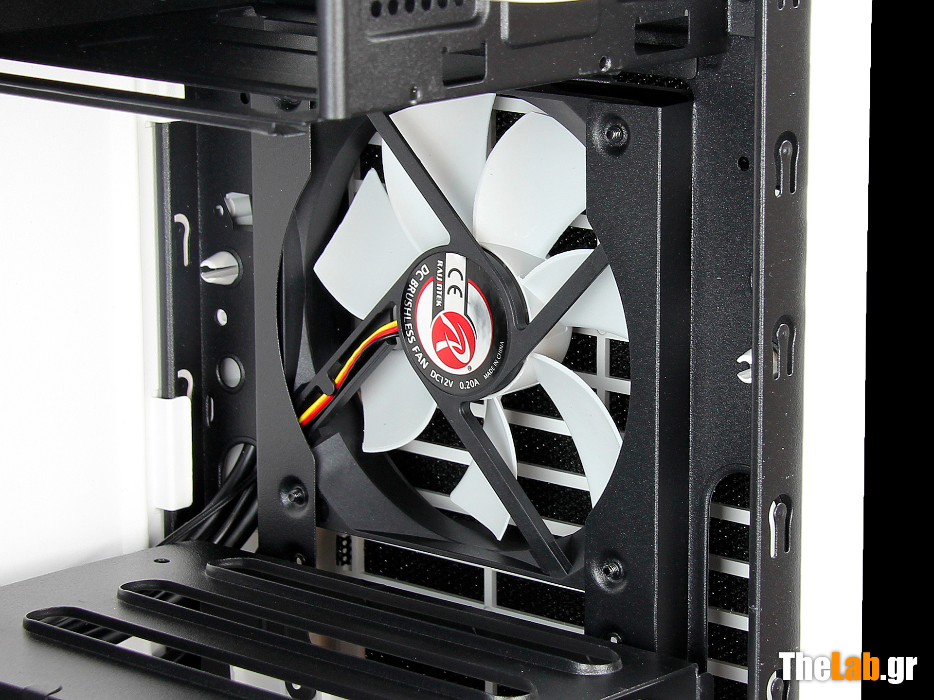

    Αρχίζουμε την ανηφορική μας διαδρομή και αντικρίζουμε τον 120mm ανεμιστήρα, ο οποίος βρίσκεται στo εσωτερικό της πρόσοψης του κουτιού. Δώστε προσοχή στα ανοίγματα της λαμαρίνας -δεξιά και αριστερά- ώστε να αξιοποιηθεί στο έπακρο ο αέρας ο οποίος εισέρχεται (πολλές φορές νιώθω ότι επαναλαμβάνομαι αλλά αξίζουν μερικές παρατηρήσεις σε κουτιά σε αυτό το εύρος τιμής).

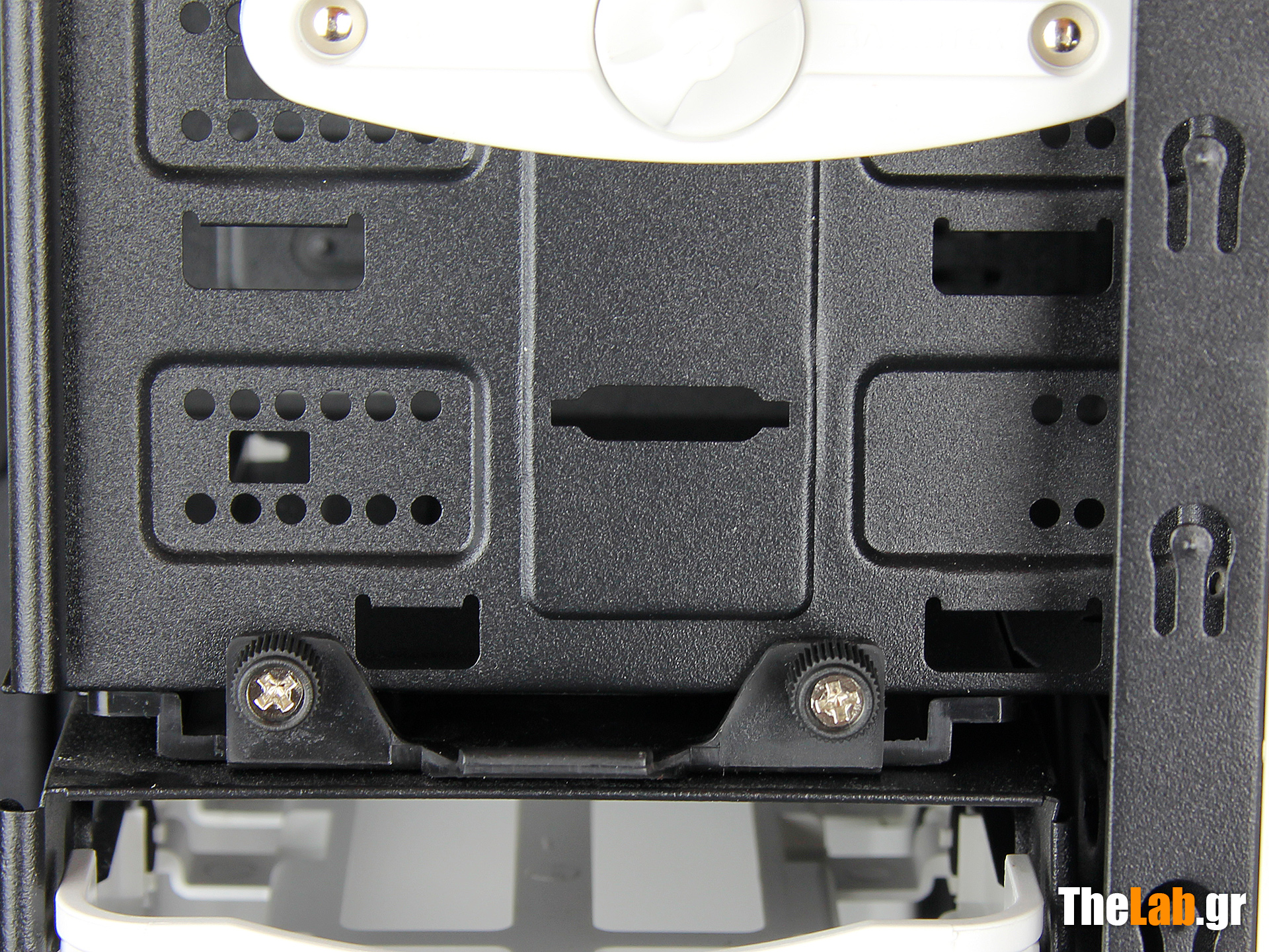

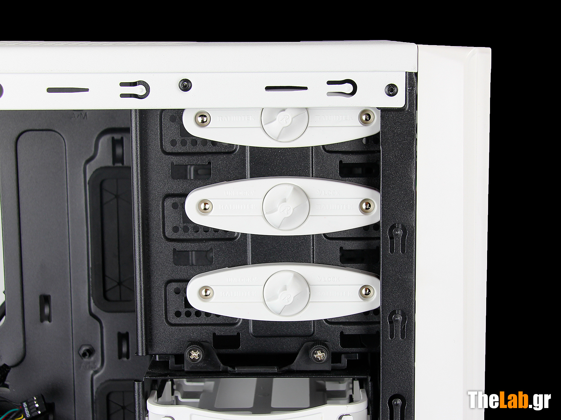

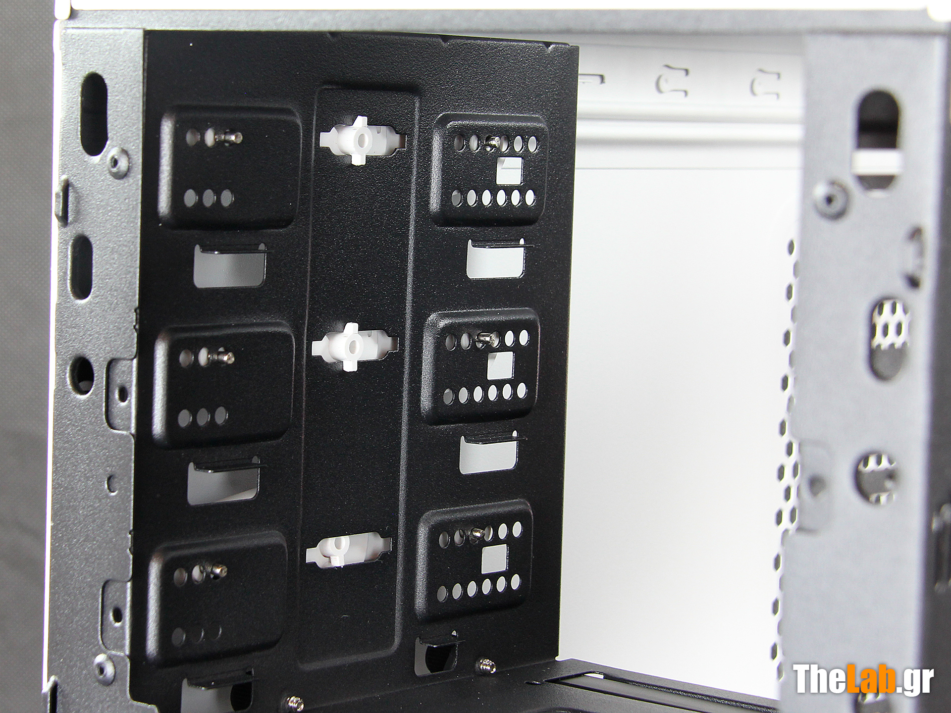

    Λίγο πιο πάνω αντικρίζουμε τις τρεις θέσεις 5,25" οι οποίες είναι εξοπλισμένες με τον πιο κλασικό tool free μηχανισμό, που έχουμε συναντήσει σε κουτιά ανά περιόδους. Στην περίπτωση δε που δεν σας ικανοποιήσει η στήριξη, μπορείτε να τον αφαιρέσετε και να χρησιμοποιήσετε βίδες.

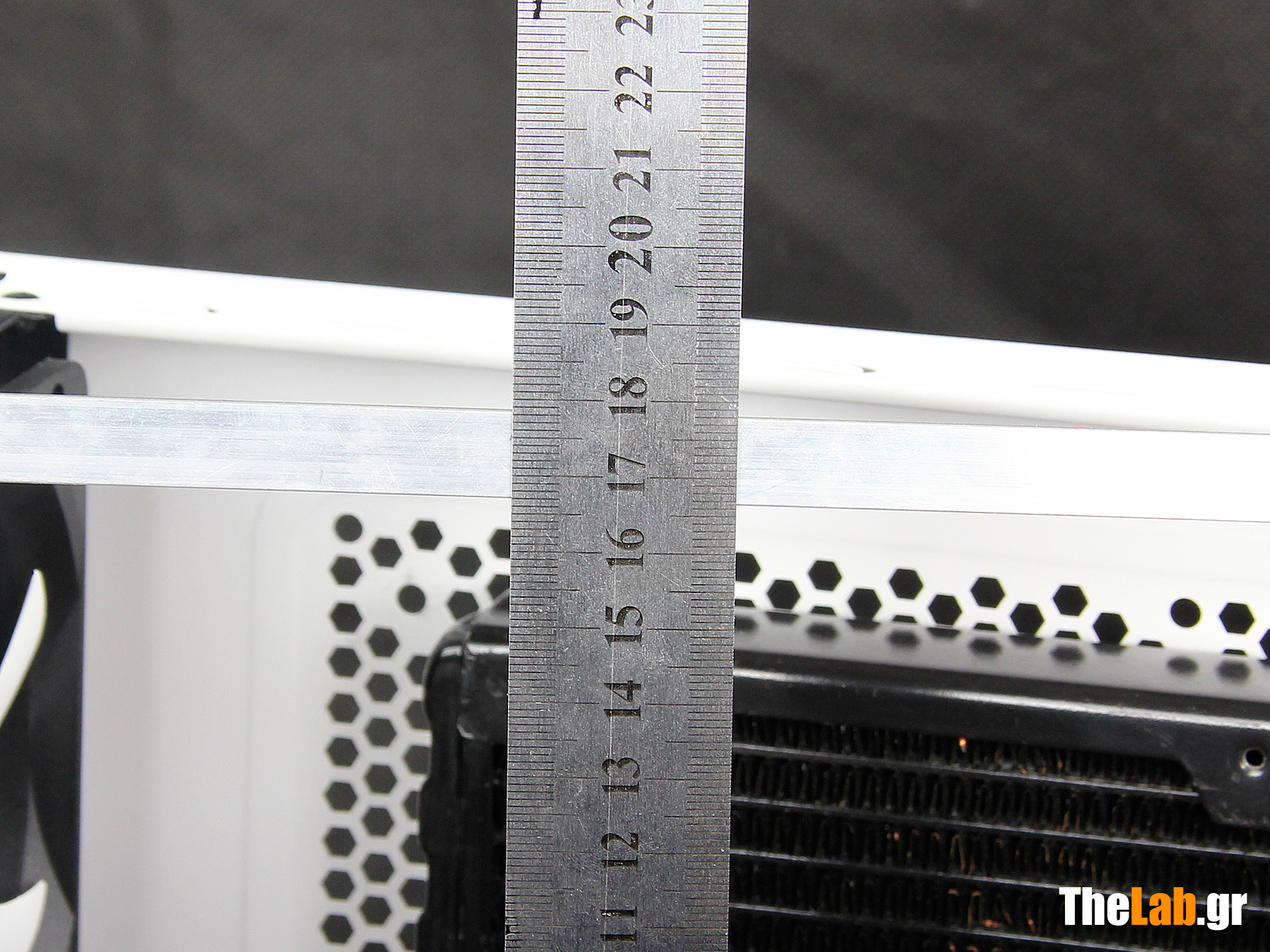

    Η οροφή του κουτιού φαίνεται στις παρακάτω φωτογραφίες από το εσωτερικό μέρος. Η εταιρία αναφέρει συμβατότητα με ψυγείο 240mm, κάτι που με μια πρώτη ματιά δε φαίνεται να έχει και πολλές ελπίδες.

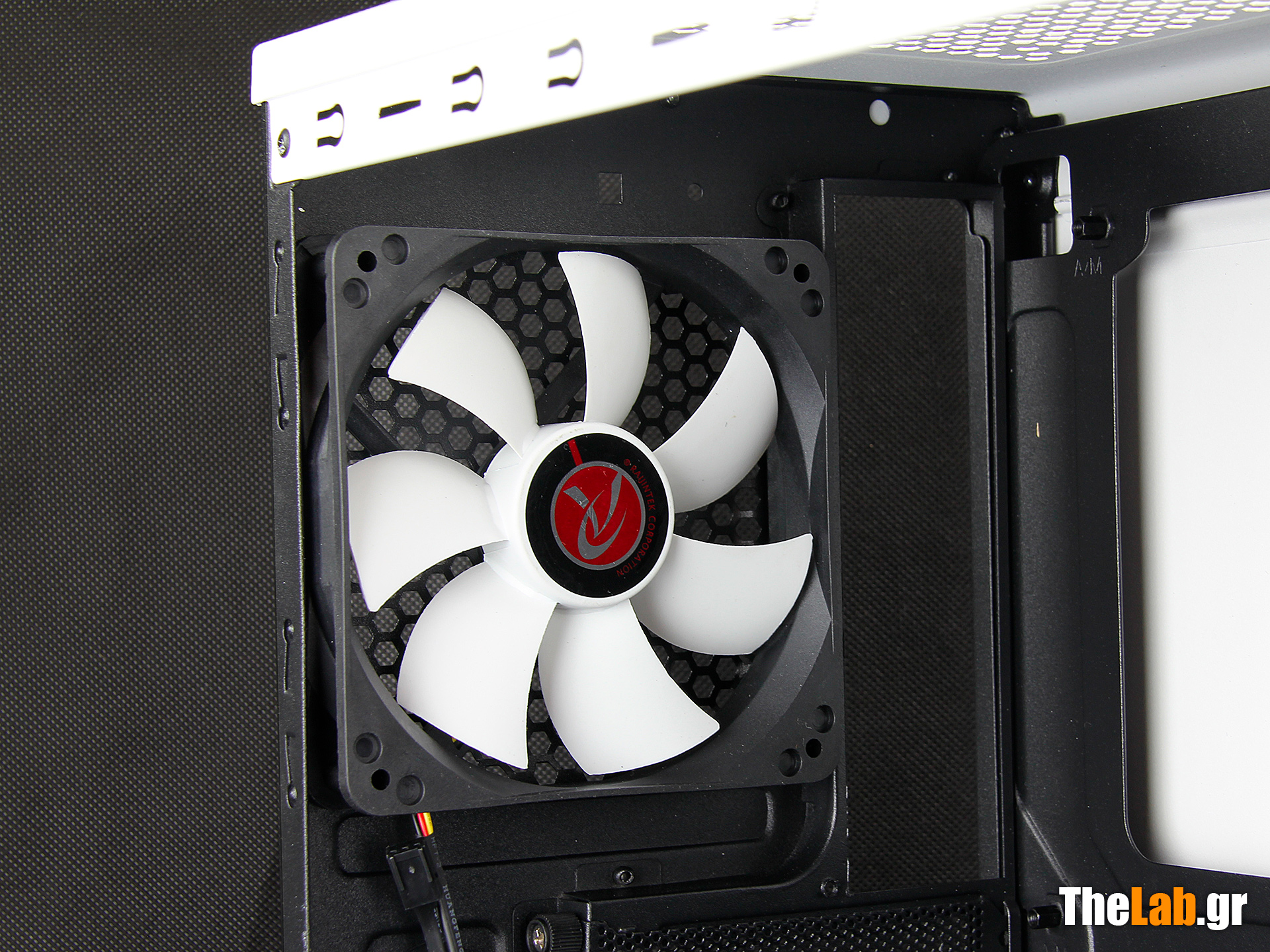

    Στο πίσω μέρος συναντάμε τον 120mm ανεμιστήρα εξαγωγής αέρα ο οποίος έρχεται προεγκατεστημένος και η σύνδεσή του είναι 3pin, ενώ τα καλώδιά του έχουν ντυθεί με πλακέ θερμοσυστελόμενο το οποίο είναι και σχετικά εύκαμπτο.

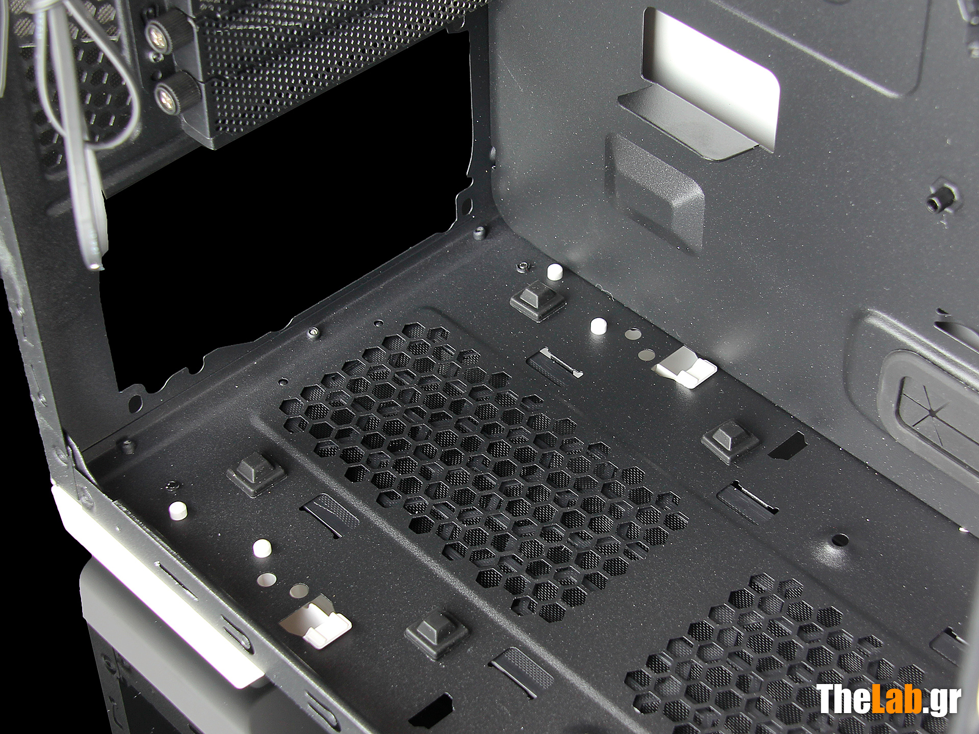

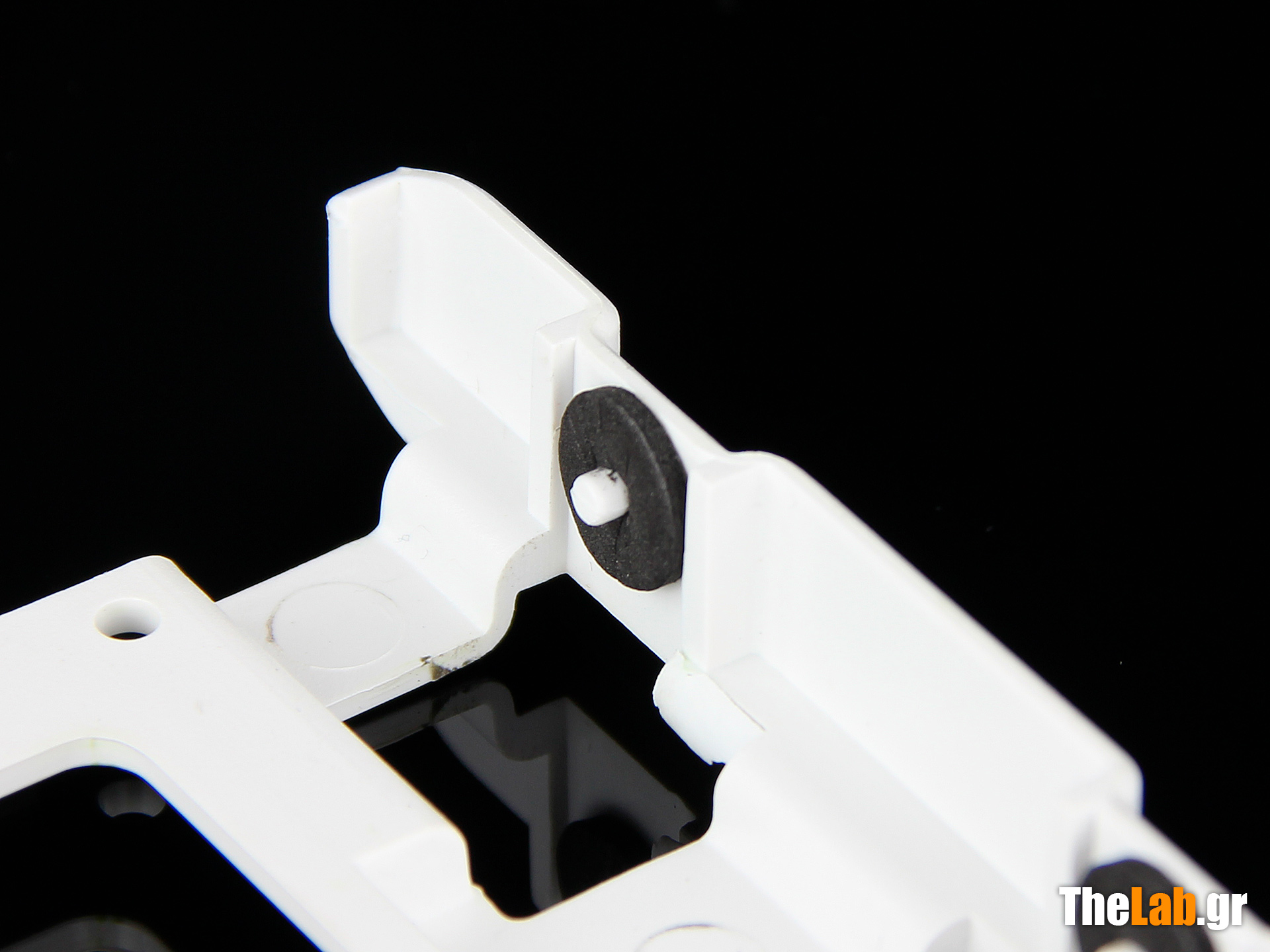

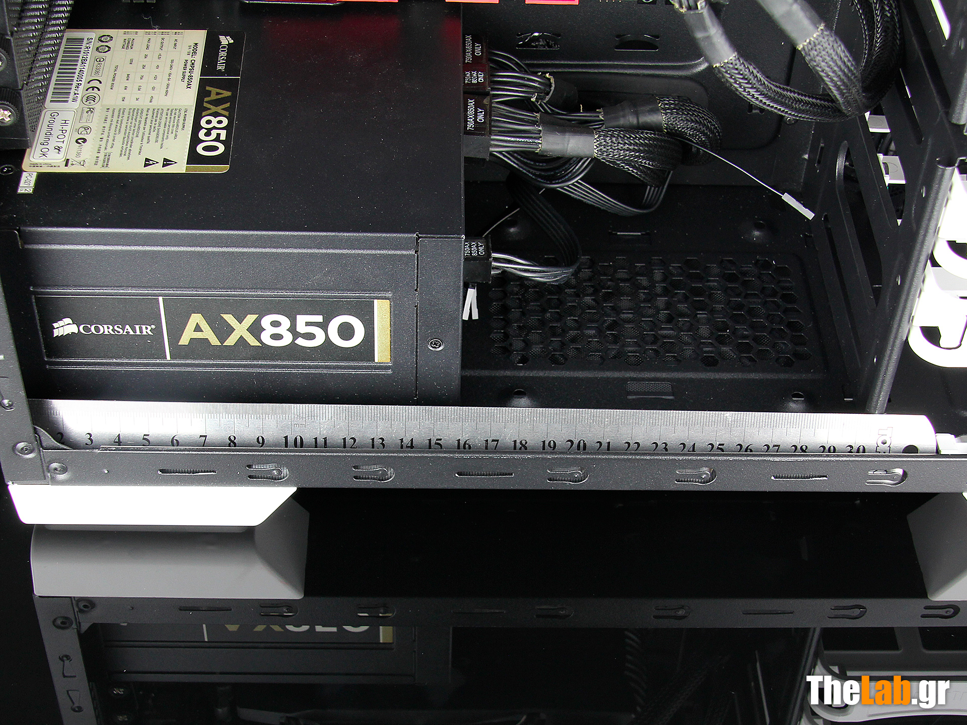

    Τέρμα κάτω είναι η θέση για το τροφοδοτικό, η οποία είναι εξοπλισμένη με τέσσερα ελαστικά "τακουνάκια" για την αποφυγή κραδασμών.
    Μπροστά από το τροφοδοτικό υπάρχει μία ακόμα θέση για ανεμιστήρα 120mm, η οποία καλύπτεται και αυτή από το μακρύ φίλτρο αέρα στο κάτω μέρος. Βέβαια, η επιφάνεια η οποία έχει η διάτρητη λαμαρίνα δεν ισοδυναμεί με αυτή του ανεμιστήρα (λείπουν ημικυκλικά διάτρητα τμήματα μπροστά και πίσω, όπως βλέπουμε στη πρώτη φωτογραφία). Από την άλλη, ίσως αυτό σωθεί με τα "βουναλάκια" τα οποία υπάρχουν για τη στήριξη του ανεμιστήρα. Αυτά πέρα από το να απομακρύνουν τον ανεμιστήρα από το πάτωμα του κουτιού και κατ' επέκταση από το διάτρητο τμήμα, πετυχαίνοντας χαμηλότερα επίπεδα θορύβου, δίνουν και μία δεύτερη (έστω και πιο μικρή) ζώνη εισαγωγής αέρα από το εσωτερικό πλέον του κουτιού.

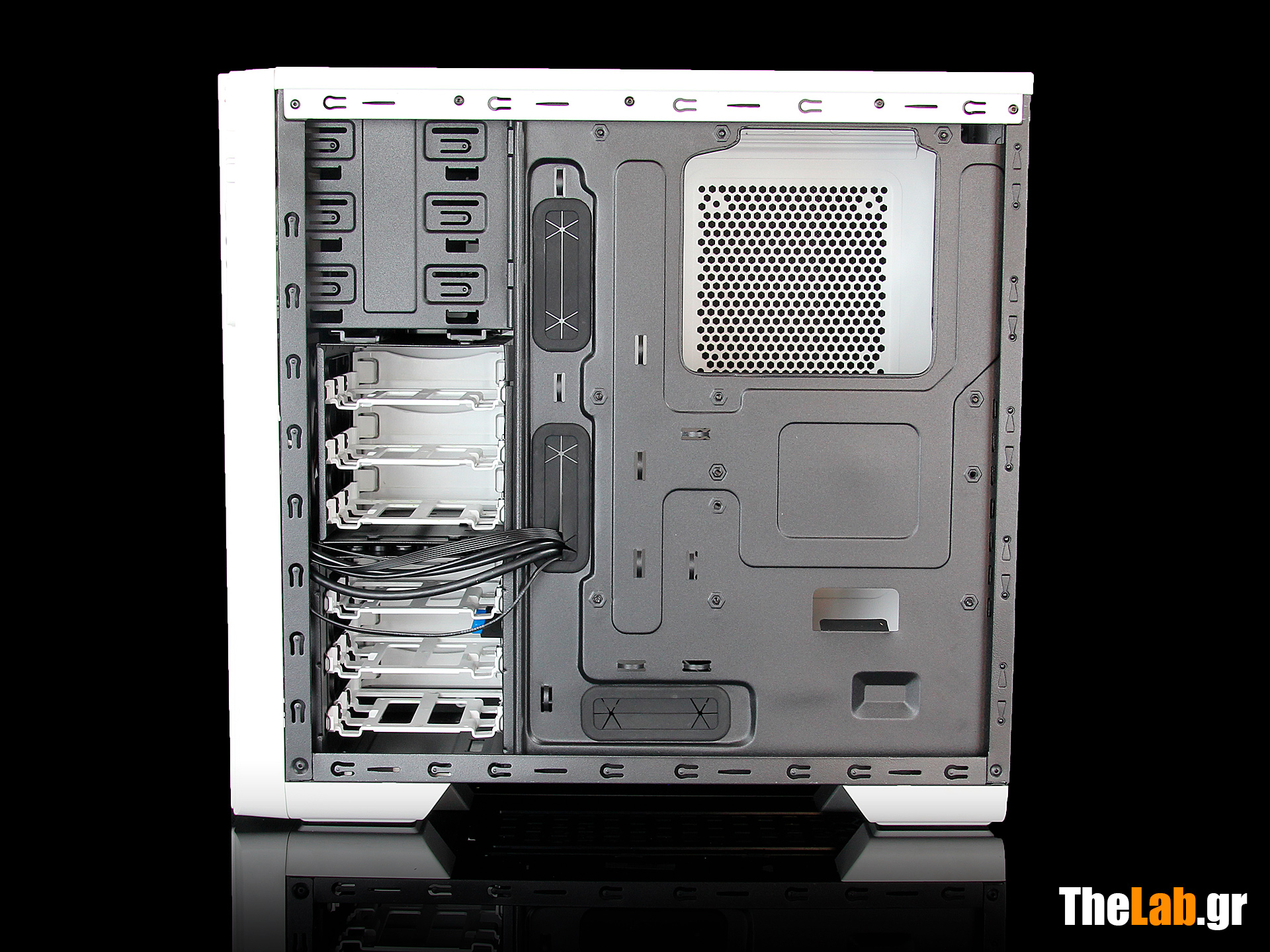

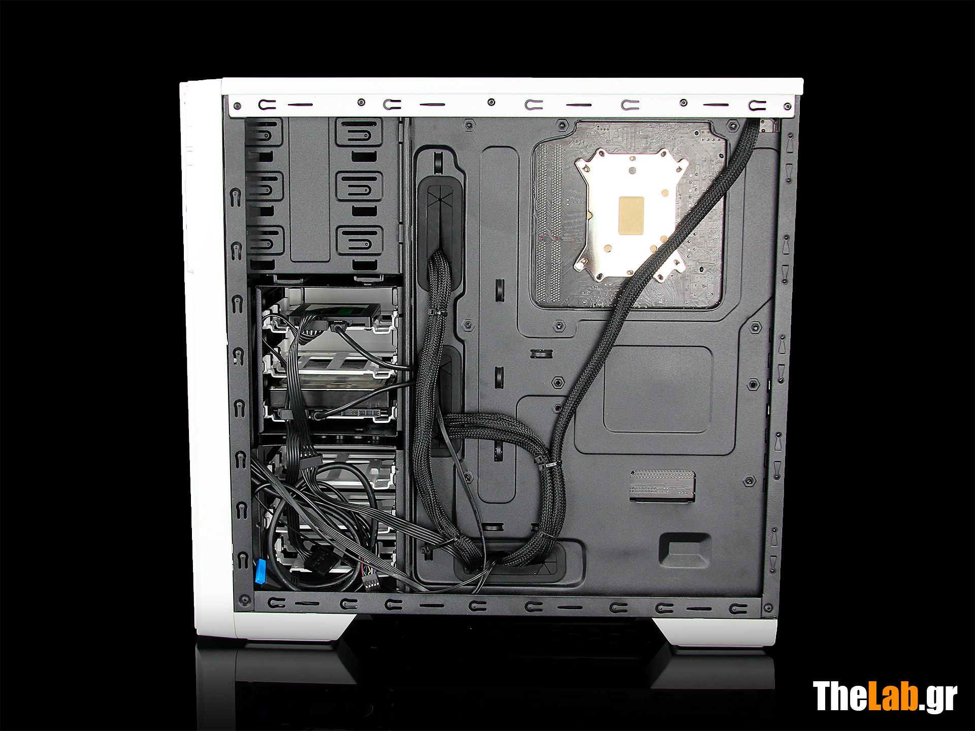

    Μια ματιά στη καρδιά του κουτιού, μας αποκαλύπτει αρκετές διαμορφώσεις της λαμαρίνας, οι οποίες καθιστούν το motherboard tray σχετικά άκαμπτο. Επίσης, βλέπουμε grommets στις θέσεις για το πέρασμα των καλωδίων, το μεγάλο CPU cut out, ενδείξεις για το ποιες οπές αντιστοιχούν σε ATX και ποιες σε micro ΑΤΧ μητρικές και τέλος, την οπή για το 8pin EPS καλώδιο που τη βλέπουμε κάπως στριμωγμένη. Αν θα δημιουργηθεί θέμα, θα φανεί σίγουρα κατά την εγκατάσταση του συστήματος.

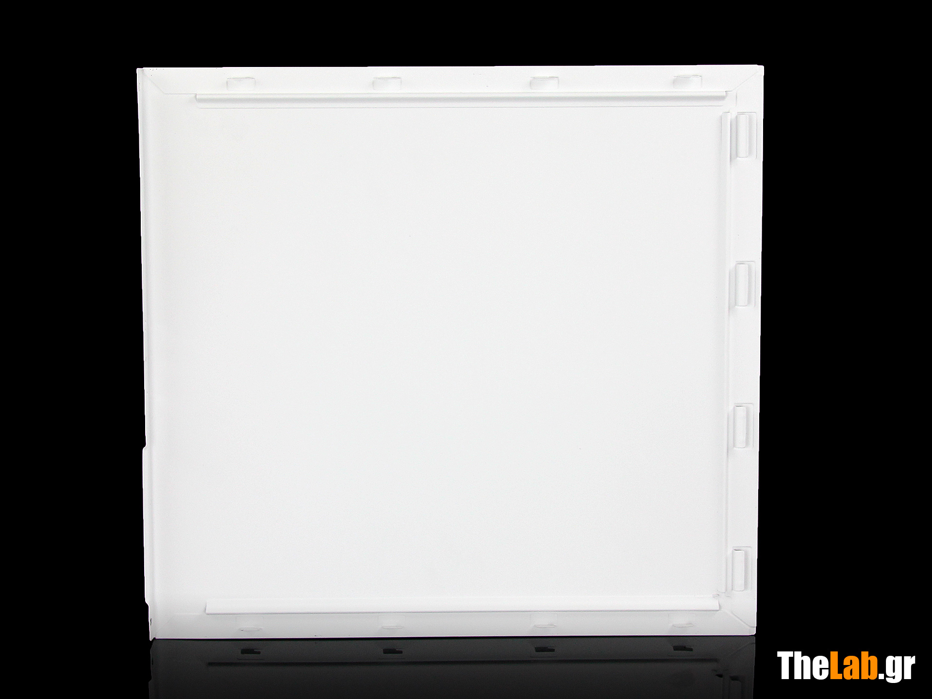

    Καιρός για μία βόλτα στο πίσω μέρος του κουτιού. Το side panel το παίρνουμε στα χέρια μας αφού ξεβιδώσουμε δύο χειρόβιδες. Και εδώ, οι χειρόβιδες είναι με λαστιχένια επένδυση στο κεφάλι για την αποφυγή τραυματισμών στη βαφή του κουτιού.
    Αφήσαμε το πλαϊνό σε μία άκρη και ρίξαμε μία ματιά στο πίσω μέρος του κουτιού το οποίο φέρει αρκετές δέστρες για να τακτοποιήσουμε τα καλώδιά μας και μάλιστα, όλες βρίσκονται στο σημείο όπου θα υπάρξει συνωστισμός καλωδίων.

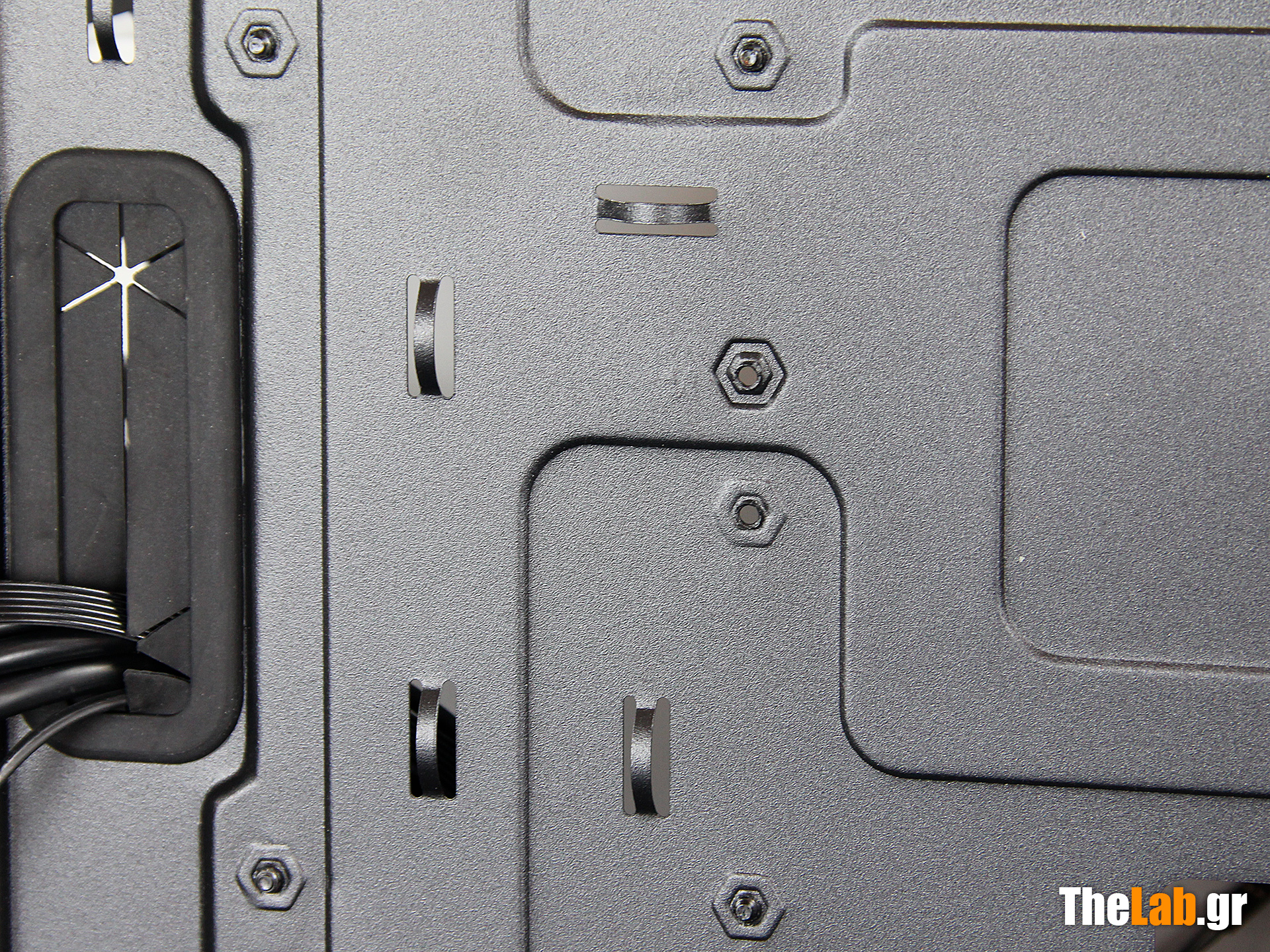

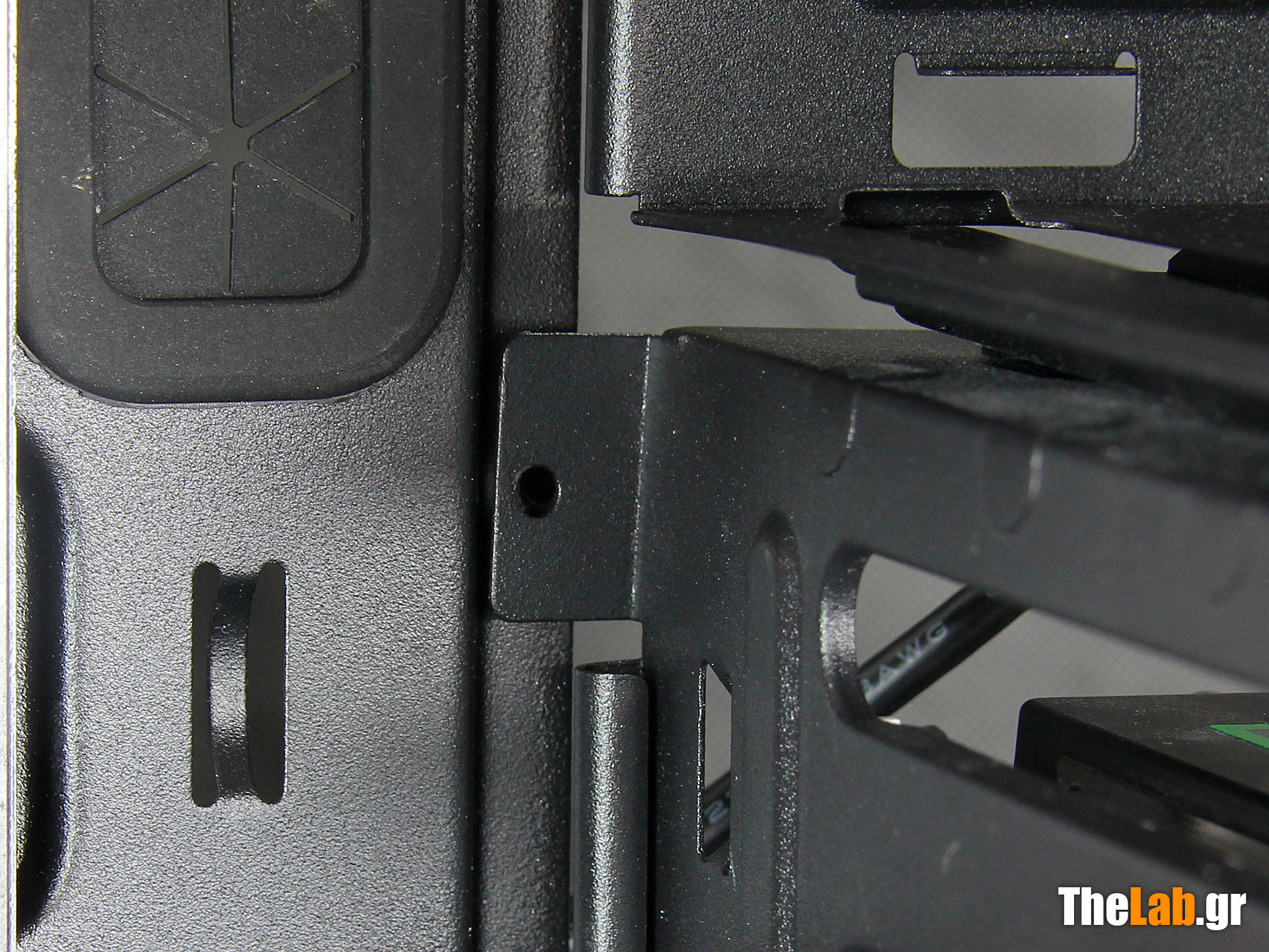

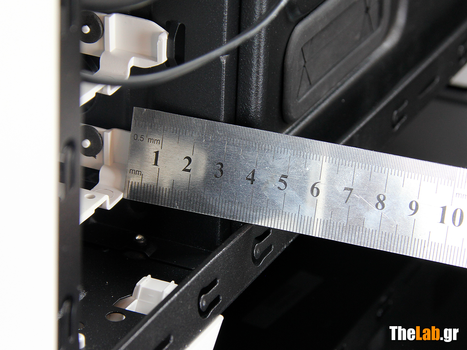

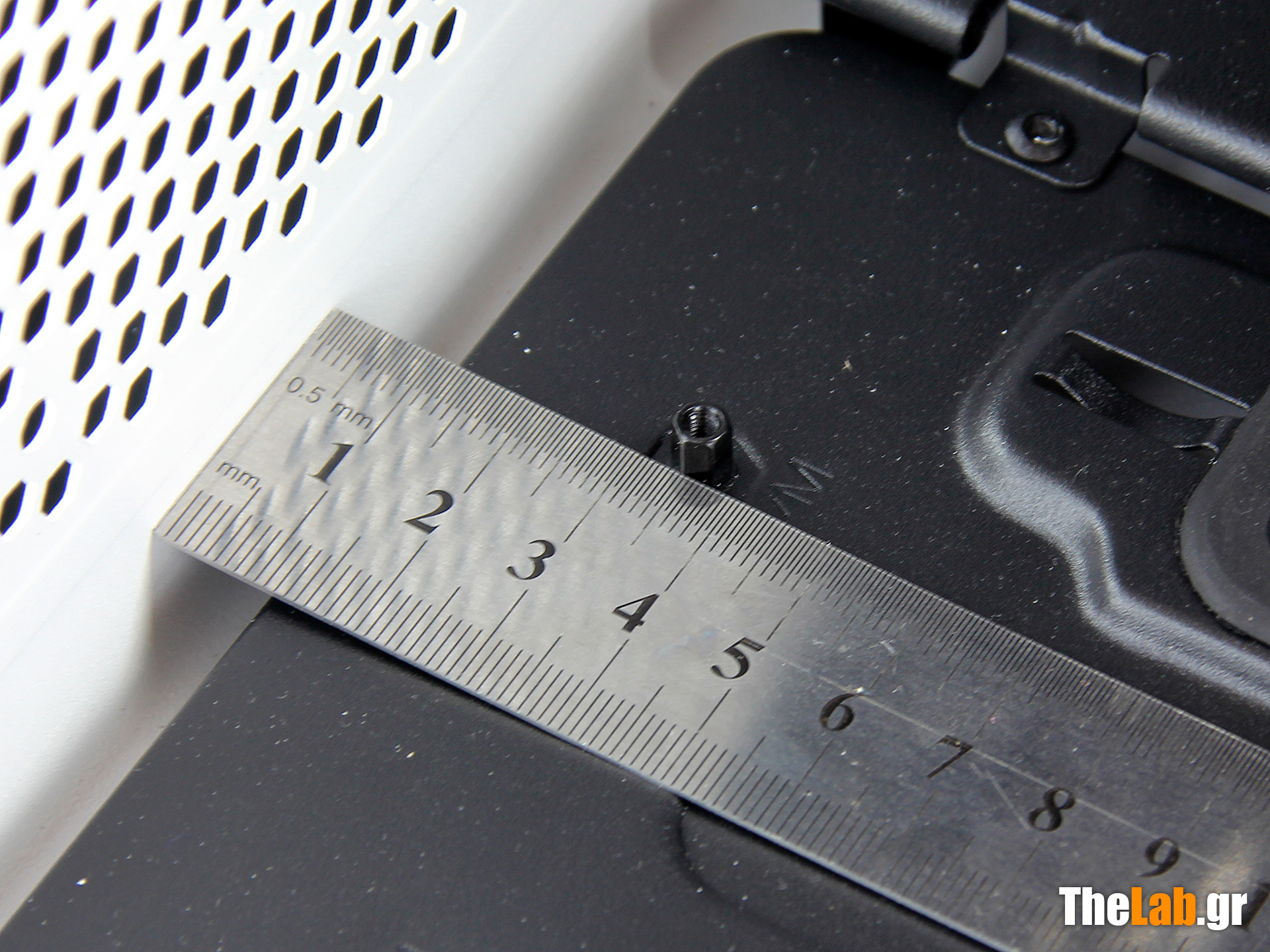

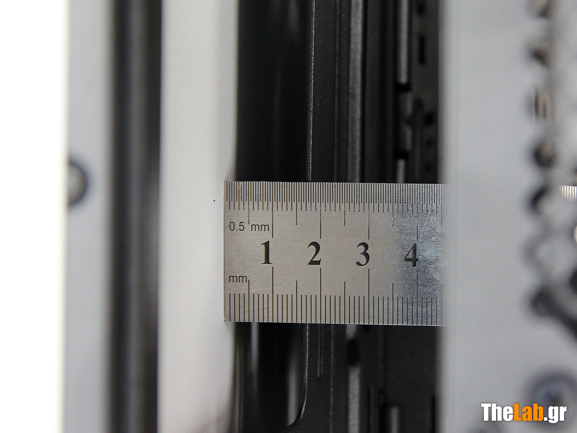

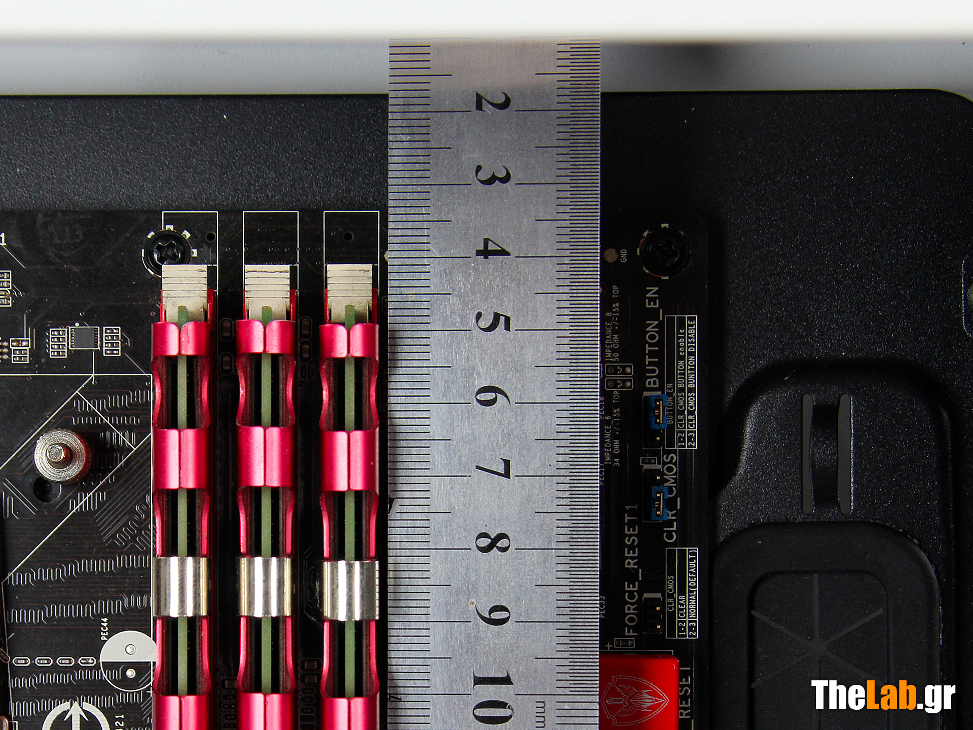

    Ο χώρος ο οποίος έχει το κουτί -στο πίσω μέρος- για να κρυφτούν καλώδια, είναι λιγότερος από δύο εκατοστά -το οποίο είναι το "ψυχολογικό όριο" όπως έχουμε ξαναπεί- αν και σε μερικά σημεία μετρήσαμε έως και 19mm.
    Επίσης, στο σημείο των δίσκων το μέτρο έδειξε τέσσερα εκατοστά, συνεπώς δε νομίζουμε να αντιμετωπίσουμε κάποιο πρόβλημα.

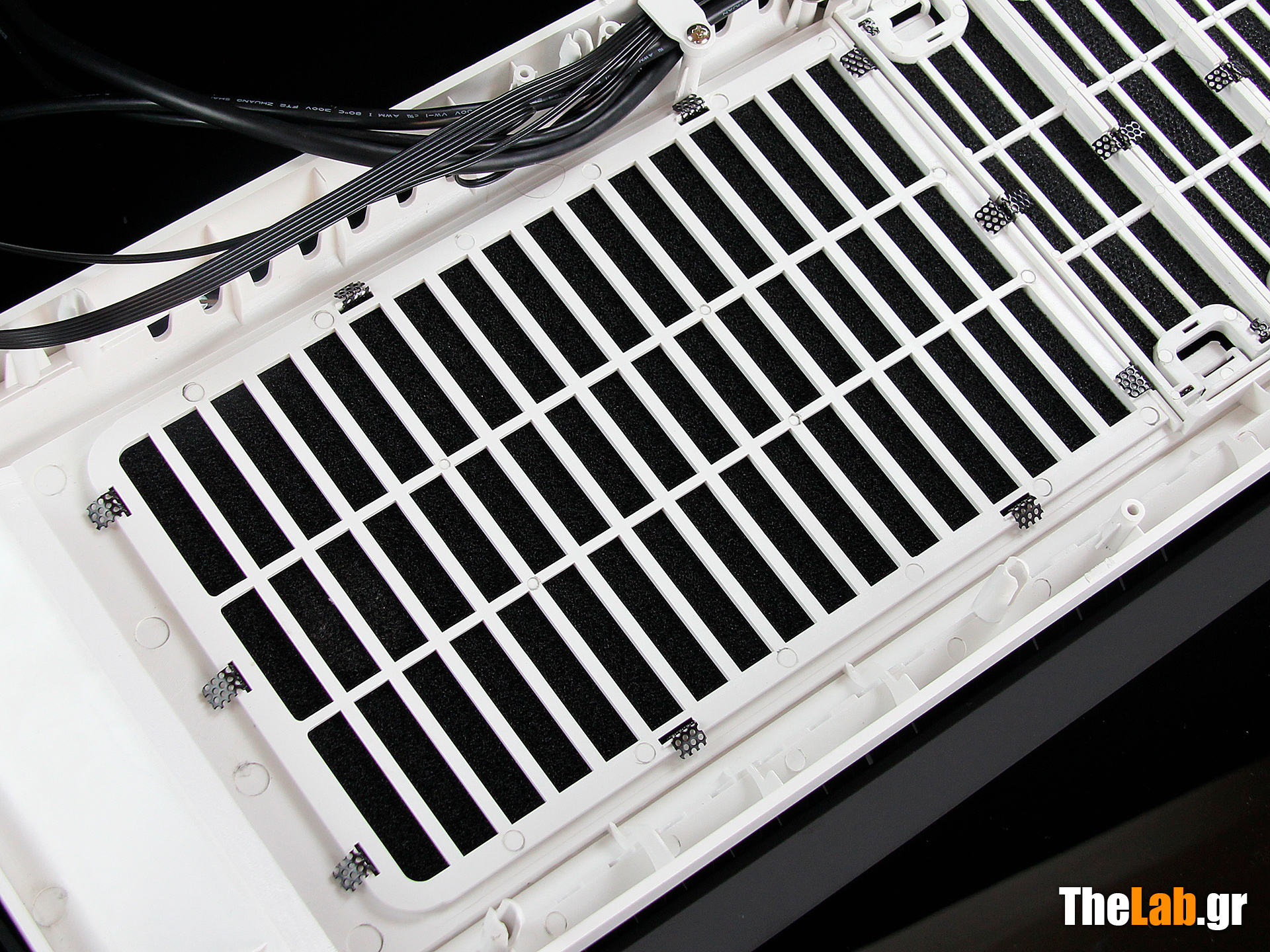

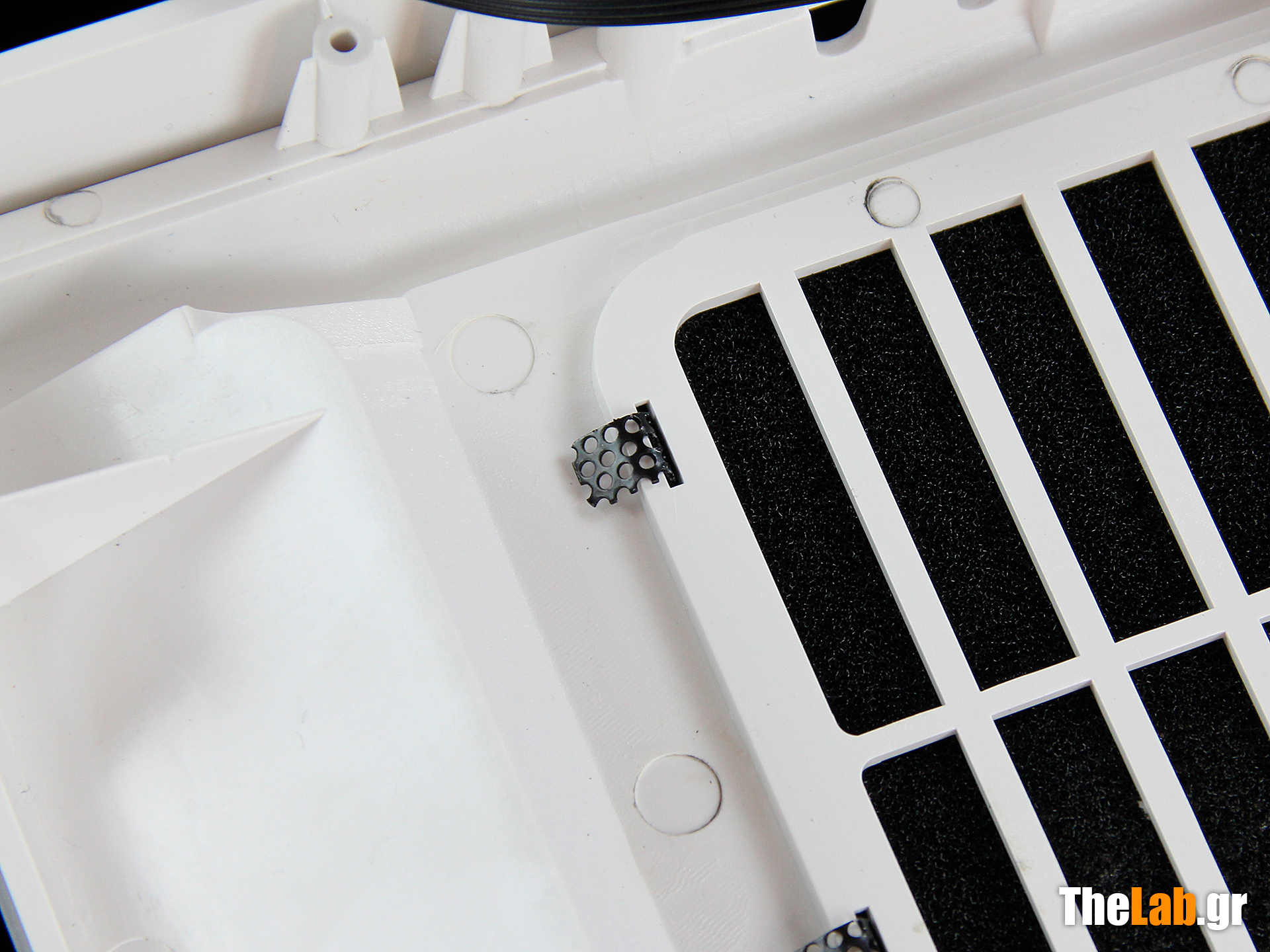

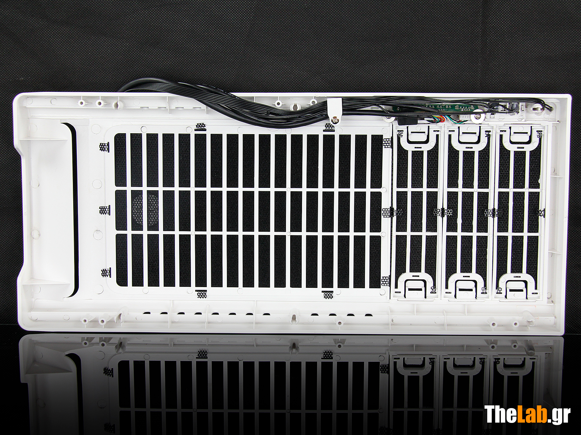

    Στο εσωτερικό του πλαστικού διακρίνουμε ένα σπογγοειδές φίλτρο στις θέσεις ανεμιστήρων, αλλά και στις θέσεις 5,25", το οποίο όμως δεν είναι εύκολα αφαιρούμενο, μιας και στηρίζεται πάνω στο πλαστικό με τσακίσματα της διάτρητης λαμαρίνας. Εδώ θα δώσουμε την καθιερωμένη συμβουλή της ηλεκτρικής σκούπας και όχι της αφαίρεσης του φίλτρου, μιας και υπάρχει ο κίνδυνος από τα πολλά βγάλε βάλε, κάποιο ή κάποια από τα στηρίγματα να κόψουν.

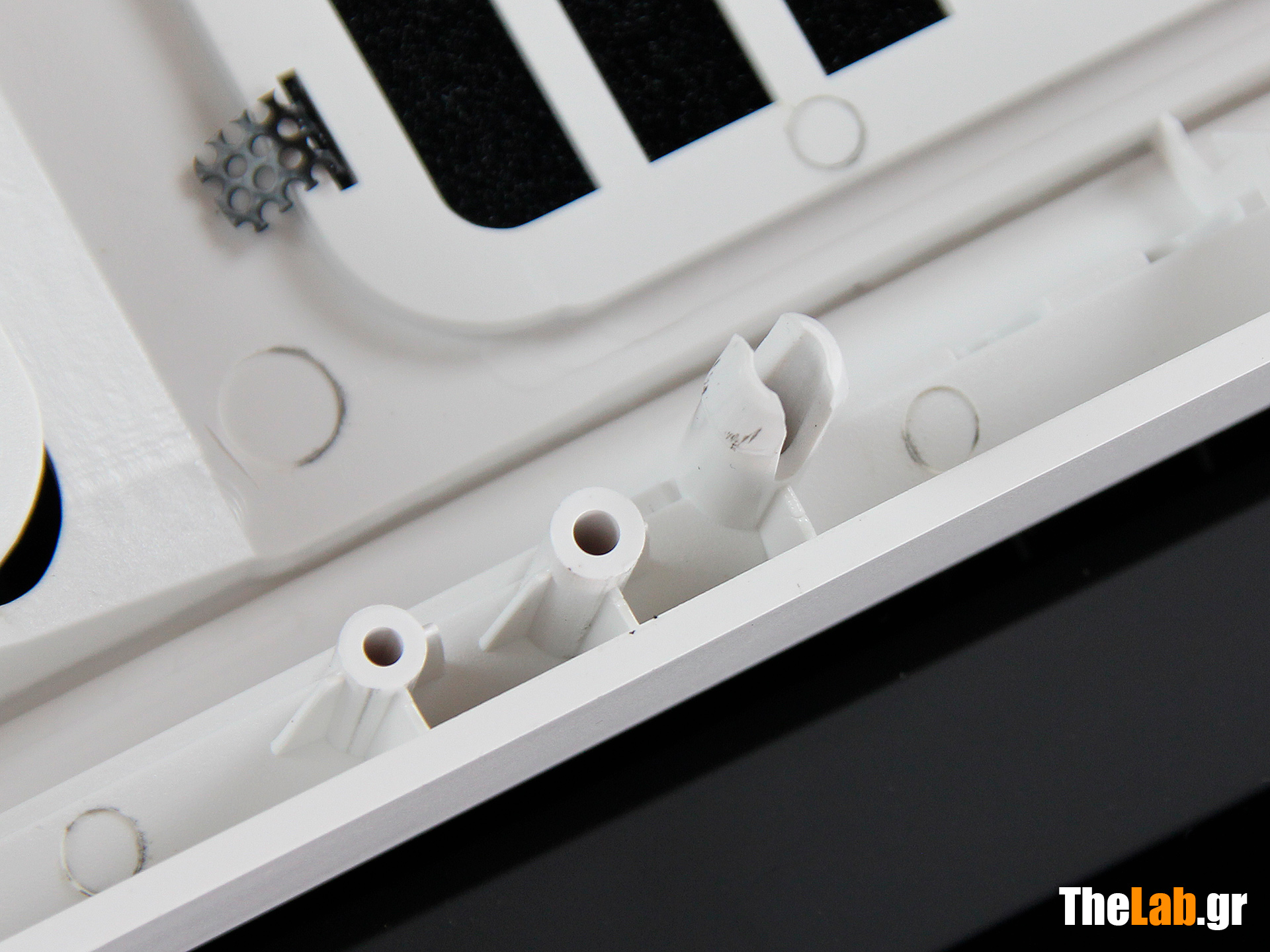

    Το front panel του κουτιού αφαιρείται εύκολα από τη θέση του, μιας και στηρίζεται με δύο βίδες. Η ποιότητα των κολλήσεων δεν είναι και η καλύτερη, αλλά δεν περνάνε και υψηλές τάσεις για να ανησυχήσουμε.

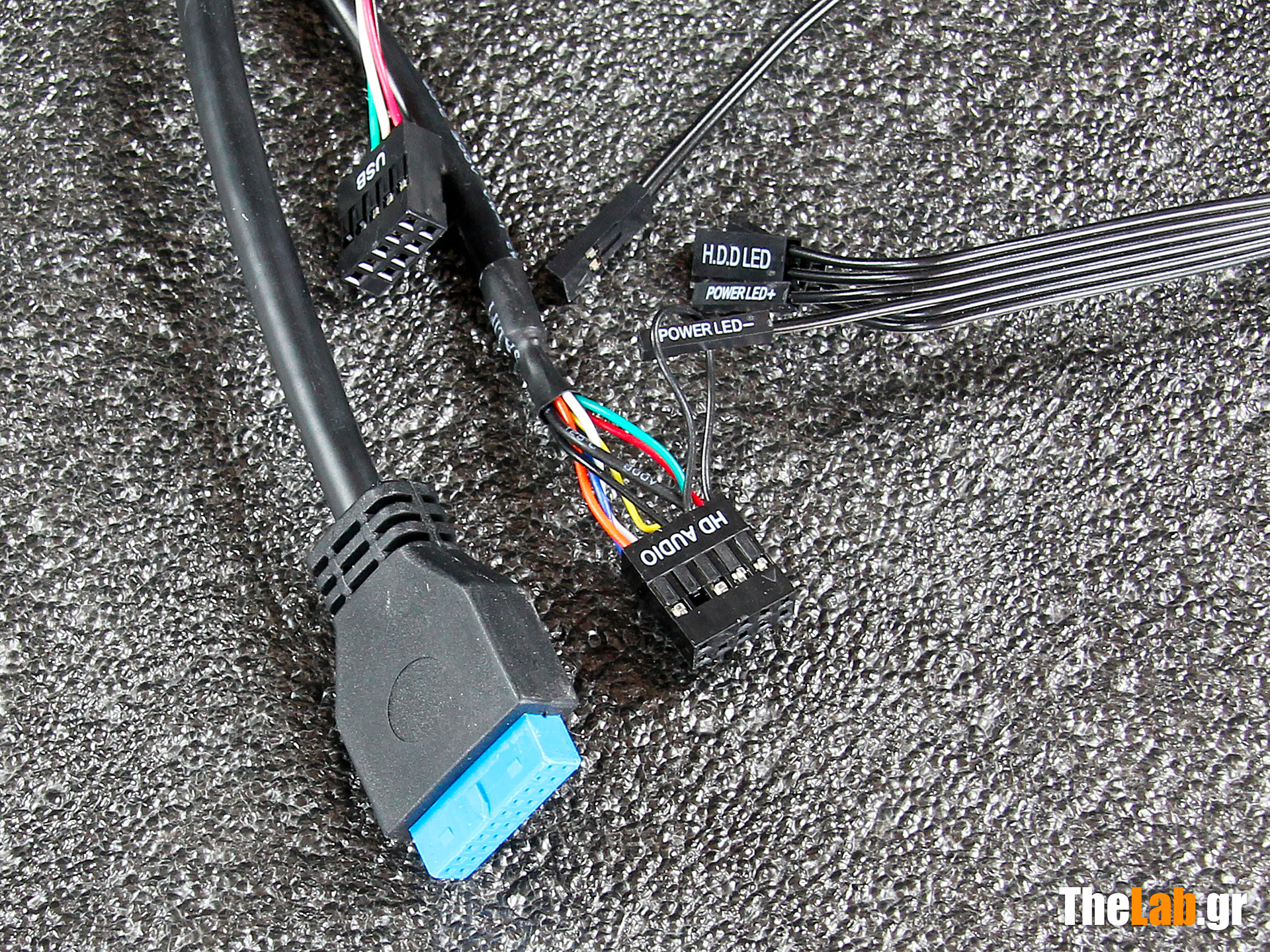

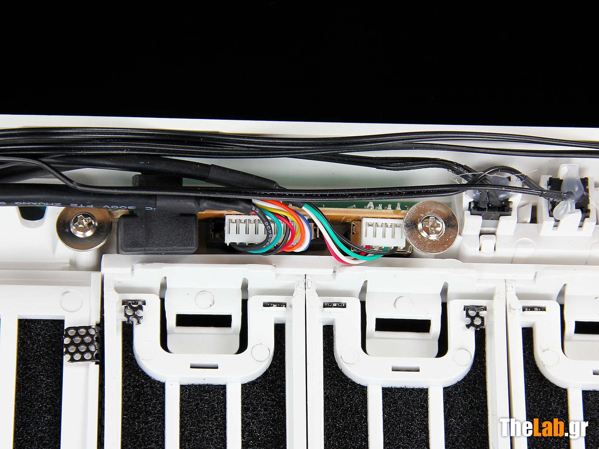

    Τέλος με το πλαστικό τμήμα της πρόσοψης, παρακάτω βλέπουμε τα καλώδια του front panel του κουτιού.

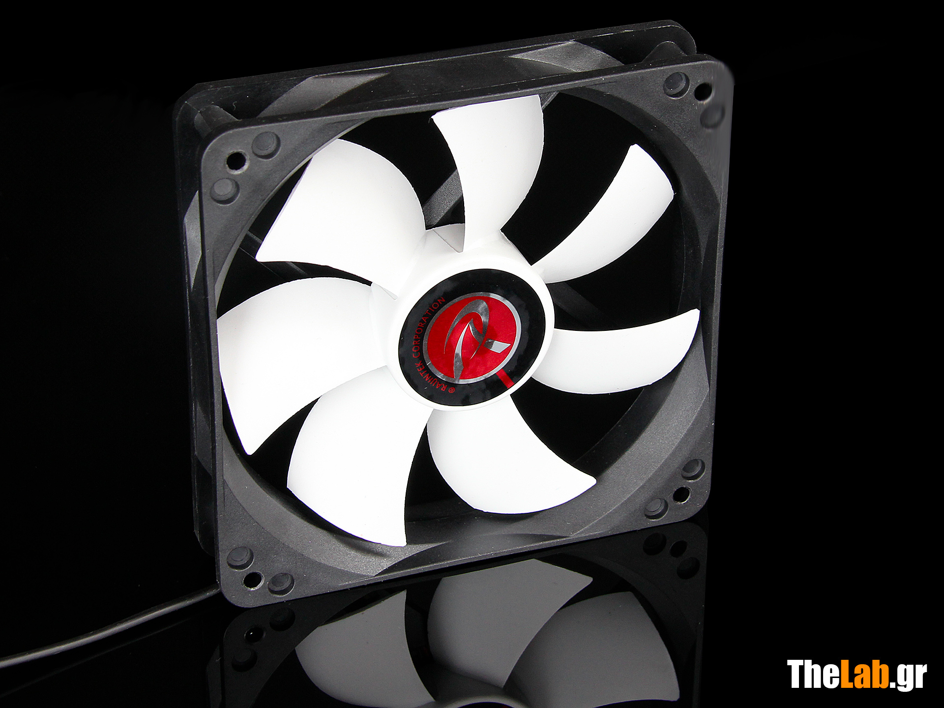

    Στο εσωτερικό μέρος της πρόσοψης πλέον, βλέπουμε τον ανεμιστήρα 120mm ο οποίος συνοδεύει το κουτί και στο επάνω μέρος -μέσα από το 5,25" cage- τους πίρους συγκράτησης των συσκευών.
    Αν αφαιρέσουμε τον ανεμιστήρα ο οποίος στηρίζεται με τέσσερις βίδες σπειρώματος M3, επάνω στο κουτί βλέπουμε τις δύο θέσεις για ανεμιστήρες 120mm, οπές για το πέρασμα των καλωδίων τους, αλλά και τα ειδικά μεγάλα ανοίγματα, τα οποία θα βοηθήσουν στην καλύτερη ψύξη του εσωτερικού, με χαμηλά επίπεδα θορύβου.
    Τέλος, δύο φωτογραφίες από τον ανεμιστήρα με το μαύρο σώμα και τη λευκή φτερωτή για να δένει όσο γίνεται καλύτερα με το εσωτερικό. Στη δεύτερη φωτογραφία που ακολουθεί, μπορείτε να δείτε και τα χαρακτηριστικά λειτουργίας του.

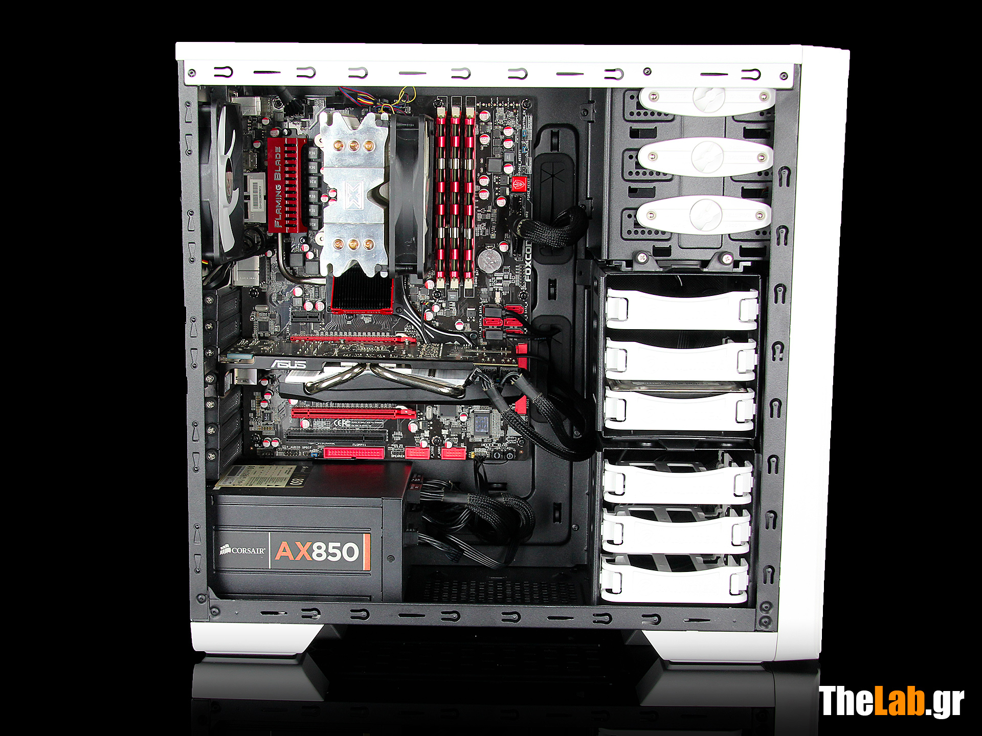

    Αυτό το στάδιο σε ένα case review, είναι ίσως το πιο σημαντικό. Εδώ κρίνεται η χρηστικότητα ενός κουτιού και κατά κανόνα, εδώ βγάζει τα σημαντικότερα ελαττώματά του.

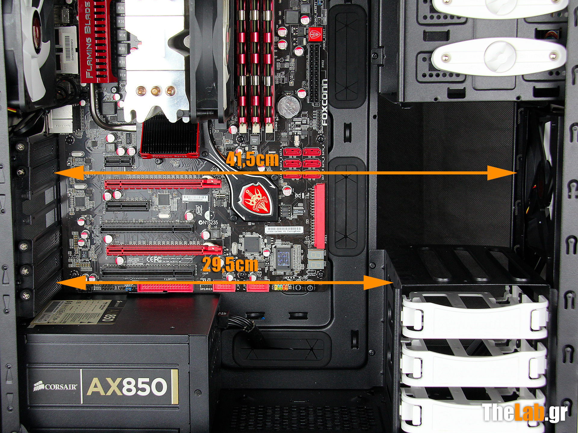

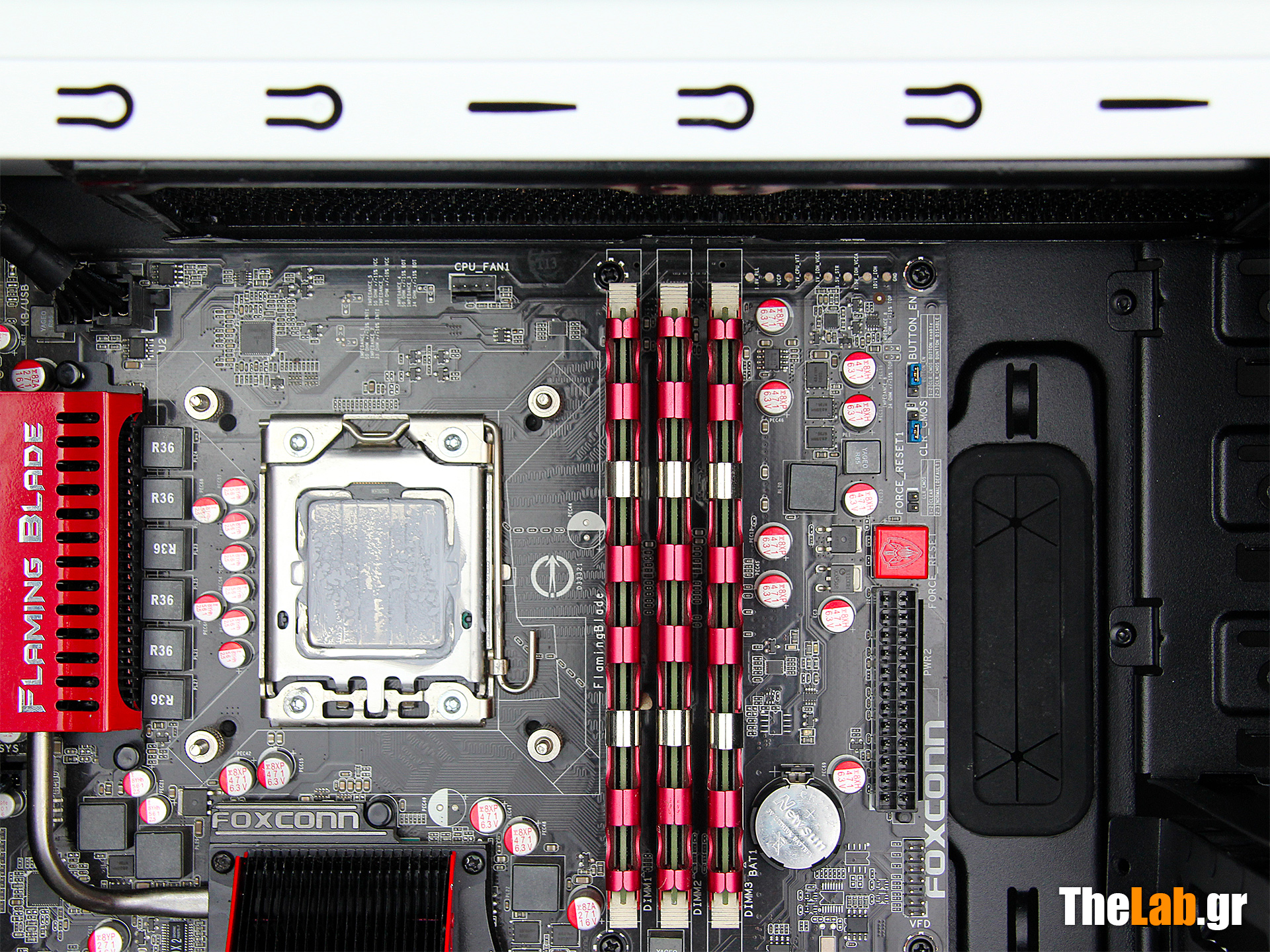

    Αρχικά ελέγξαμε αν υπάρχει θέμα με το 8pin EPS καλώδιο, μιας και σε προηγούμενο review τη πατήσαμε και αναγκαστήκαμε να βγάλουμε και να βάλουμε τη μητρική. Η στενότητα χώρου υπάρχει και εδώ, οπότε καλό είναι να περαστεί πρώτα το καλώδιο και μετά να εγκατασταθεί η μητρική στο κουτί. Δεν είναι καθόλου ευχάριστο αλλά θα σας γλυτώσει από κόπο.

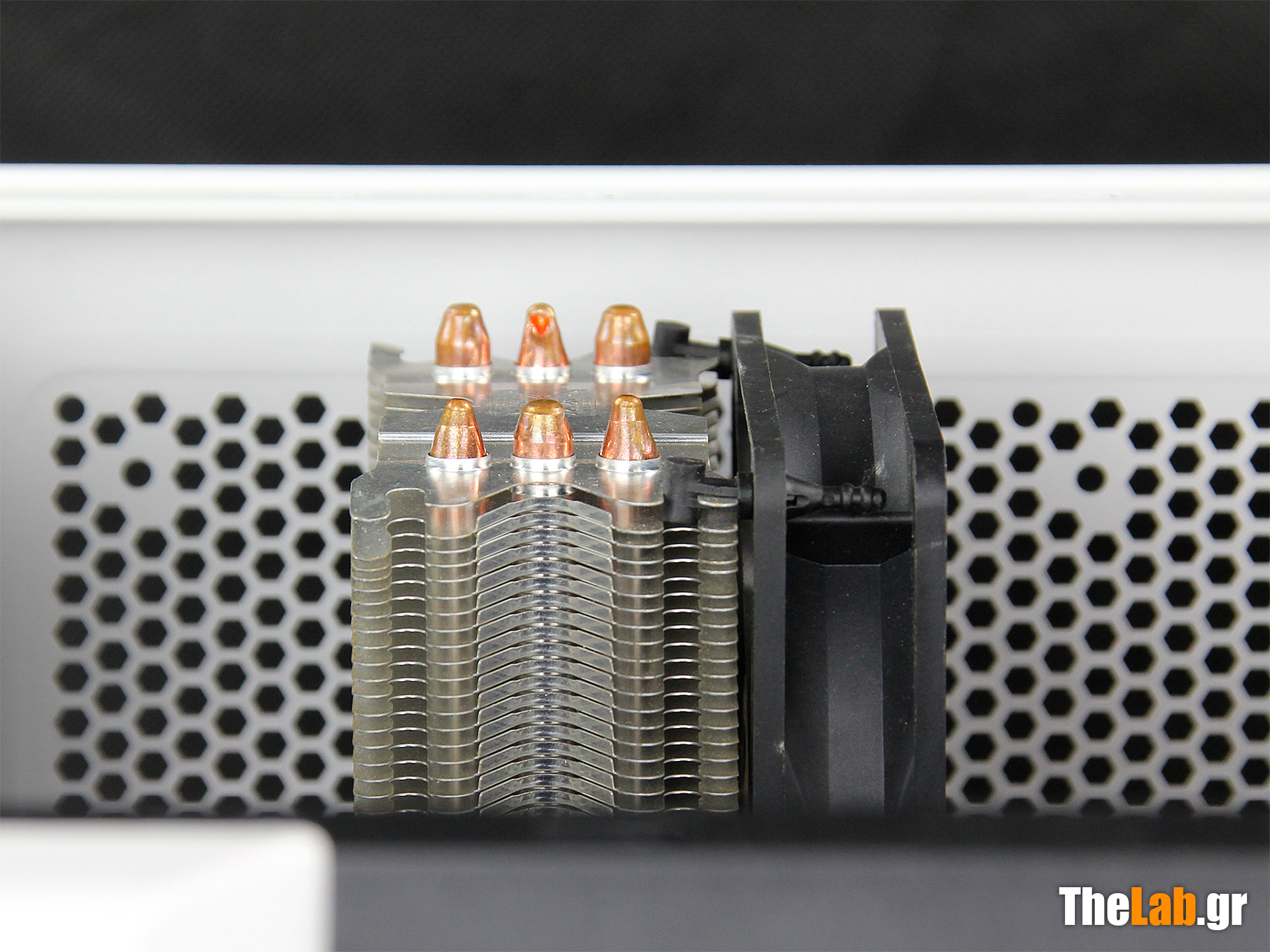

    Σειρά πήρε η ψύκτρα η οποία χώρεσε με άνεση στο εσωτερικό και το CPU cut out λειτούργησε υποδειγματικά.
    Αμέσως μετά εγκαταστάθηκε το τροφοδοτικό, όπου αν θέλετε να εγκαταστήσετε και κάποιον ανεμιστήρα εισαγωγής στο πάτωμα, καλό είναι αυτό να μην υπερβαίνει τα 16cm.

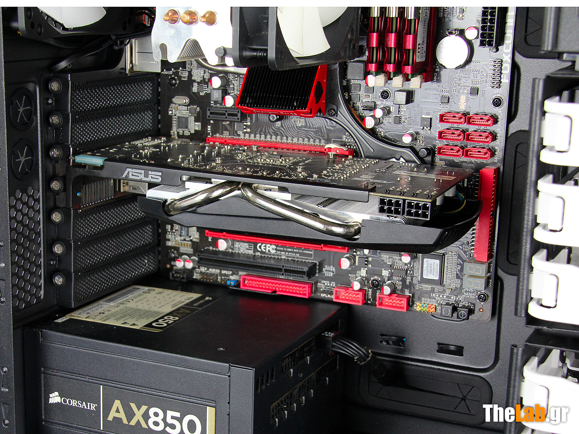

    Η κάρτα γραφικών πήρε τη θέση της χωρίς κανένα πρόβλημα και αμέσως πήραμε τις απαραίτητες μετρήσεις για το μήκος PCI συσκευών που μπορούν να φιλοξενηθούν στο εσωτερικό του Agos.
    Και η εγκατάσταση των δίσκων προχώρησε χωρίς κανένα πρόβλημα με τον ssd να μπαίνει στη θέση του με τη χρήση τεσσάρων βιδών, οι οποίες υπάρχουν στα παρελκόμενα του κουτιού.
    Το πλαϊνό δεν έκλεισε και τόσο άνετα. Έκλεισε όμως, με όλα τα καλώδια να βολεύονται στο πίσω μέρος. Αν βέβαια χρησιμοποιούσαμε μερικά power sata επιπλέον δεν είμαστε σίγουροι για το κατά πόσο αυτό, θα ήταν δυνατό.

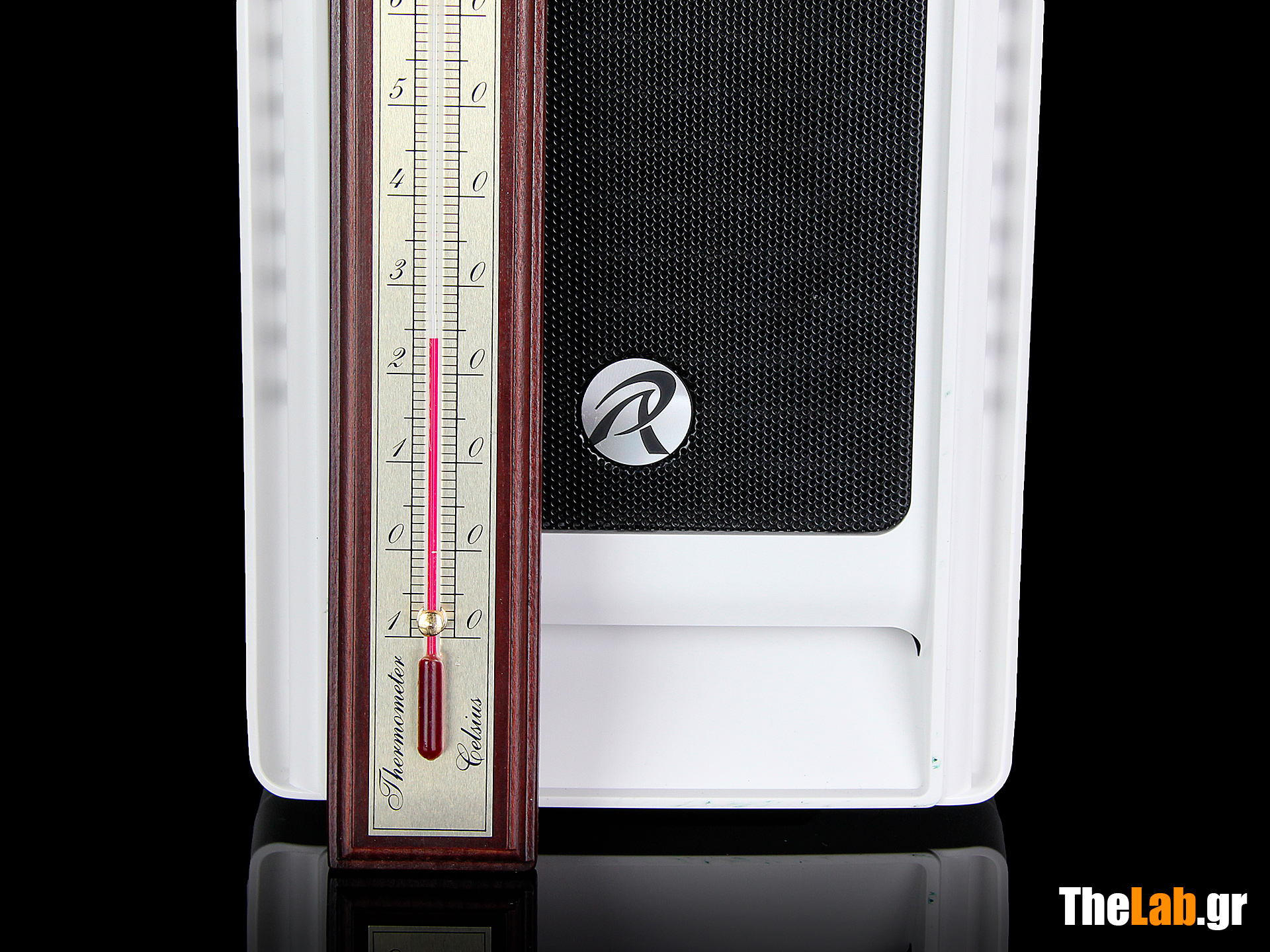

    • Τέλος η θερμοκρασία δωματίου κατά την διάρκεια των τεστ ήταν στους 24°C

    Από τα έως τώρα reviews και τις μετρήσεις μας με το παραπάνω db meter, έχει γίνει κατανοητό ότι, οτιδήποτε πάνω από τα 40db, αρχίζει να γίνεται αισθητό. Και οτιδήποτε που περνάει τα 42-43db, ενοχλητικό.
    Το κουτί ήταν αρκετά ήσυχο είτε κατά την idle, είτε κατά τη Load κατάσταση και αξίζει να σημειωθεί ότι, στην απόλυτη ησυχία του δωματίου μας και πριν καν πατήσουμε το Power on του κουτιού, το db meter έδειξε 34,0dbΑ. Αυτό για να έχετε ένα μέτρο σύγκρισης.
    Κλείνοντας και αυτό το κομμάτι από το σημερινό μας review, κάναμε έναν έλεγχο της "στατικής" πίεσης του κουτιού. Αυτό το βήμα έγινε πριν εγκαταστήσουμε hardware στο εσωτερικό του. Ακολουθώντας ευλαβικά το άρθρο Simple, PC-case Static Pressure Indicator (Home made) το αποτέλεσμα έδειξε ουδέτερη πίεση.
    Προσπάθεια για το στήσιμο υδρόψυξης
    Mιας και η κατασκευάστρια αναφέρει συμβατότητα με διπλό ψυγείο στην οροφή και συγκεκριμένα ψυγείο 2x120mm δεν έχουμε από το να δοκιμάσουμε τα λεγόμενα.
    Στη φωτογραφία που ακολουθεί βλέπουμε ότι οι θέσεις για 2x120mm δεν είναι και θέσεις για να υποδεχτούν ένα ψυγείο. Ευθύς αμέσως επικοινώνησα με την εταιρία και ανέφερε ότι η συμβατότητα υπάρχει αλλά με τέσσερις και όχι οκτώ βίδες να κρατάνε το ψυγείο.
    Πράγμα το οποίο ισχύει από ότι φαίνεται έστω και κάπως ανορθόδοξα. Επίσης με ενημέρωσαν ότι η συμβατότητα εξαρτάται άμεσα από τη μητρική και για σίγουρα αποτελέσματα ο χρήστης θα πρέπει να προμηθευτεί slim ανεμιστήρες.
    Και αυτό επιβεβαιώθηκε μιας και με τη μητρική της παρουσίασης η εγκατάσταση διπλού ψυγείου -με κανονικούς ανεμιστήρες- είναι αδύνατη. Θα ήθελα όμως να δω από τη Raijintek, όλα αυτά που ειπώθηκαν μεταξύ μας μέσω email, να αναφέρονται και στο site ή πάνω στη συσκευασία του κουτιού.

    Αν πω ότι δε με ξάφνιασε η Raijintek θα είναι ψέμα. Είχα μιλήσει αρκετό καιρό πριν με τον PR της εταιρίας, αλλά πολλές φορές λένε "όπου ακούς πολλά κεράσια, κράτα και μικρό καλάθι". Σε αυτή τη περίπτωση όμως δεν ισχύει. Ναι μεν στα χέρια μου έφτασε ένα προϊόν χαμηλού budget, αλλά ήταν εξοπλισμένο με τόσα πολλά που με έκανε να αναρωτιέμαι πόσο πια μπορεί να πέσει αυτό το κόστος κατασκευής σε ένα κουτί;
    Το Raijintek Agos έρχεται με έξι θέσεις για δίσκους, τρεις θέσεις 5,25", δύο προεγκατεστημένους ανεμιστήρες, φίλτρα παντού με δύο από αυτά να είναι μαγνητικά, grommets στις θέσεις καλωδίων, λαστιχένιες χειρόβιδες για τη προστασία της βαφής, δυνατότητα επιλογής ανάμεσα σε δύο χρωματισμούς, tool free μηχανισμούς εγκατάστασης του hardware και θύρα USB3.0 στο μπροστινό μέρος. Και όλα αυτά στα 49,90ευρώ!!! Αν αυτό δεν είναι vfm προϊόν, τότε πραγματικά δε ξέρω ποιο μπορεί να είναι.
    Ένα δύο πραγματάκια βρήκα που μου χαλάσανε την ομολογουμένως τέλεια εικόνα σε κουτί σε αυτή τη κατηγορία τιμής. Θα ήθελα μερικά χιλιοστά ακόμα χώρου στο πίσω μέρος για τη διευθέτηση των καλωδίων και την οπή για το 8pin EPS καλώδιο, καλύτερα μελετημένη. Αλλά μπορώ να ζήσω και με αυτά, στη τιμή που ζητάει.
    Πραγματικά εξεπλάγην και μου άρεσε μιας και ήταν μια ευχάριστη έκπληξη η σημερινή παρουσίαση. Πολλές φορές έχω πει ότι το φτηνό βγαίνει ακριβότερο του ακριβού ή ότι άλλο το φτηνό και άλλο το φτηνιάρικο. Εδώ έχουμε ένα φτηνό ναι μεν προϊόν, αλλά ταυτόχρονα στέκεται αξιοπρεπέστατα απέναντι στον ανταγωνισμό. Εύχομαι και ελπίζω, αυτή η παρουσίαση να είναι η αρχή μιας συνεργασίας και η εταιρία να συνεχίσει σε αυτούς τους ρυθμούς και να μας εκπλήξει και στη συνέχεια.
    Κλείνοντας το Raijintek Agos έχει προτεινόμενη τιμή από την εταιρία τα 49,90 ευρώ και παρακάτω αναφέρονται τα πλεονεκτήματα/μειονεκτήματα του σημερινού κουτιού:

    • Δύο προεγκατεστημένοι ανεμιστήρες.
    • Φίλτρα παντού με δύο εξ' αυτών να είναι μαγνητικά.

    • Χειρόβιδες με λαστιχένια κεφάλια για την αποφυγή τραυματισμών.

    • Λίγος χώρος στο πίσω μέρος για τη τακτοποίηση των καλωδίων.
    • Η εγκατάσταση διπλού ψυγείου στην οροφή εξαρτάται άμεσα από τη μητρική.
    • Δυσκολία στο πέρασμα του 8pin EPS καλωδίου.
