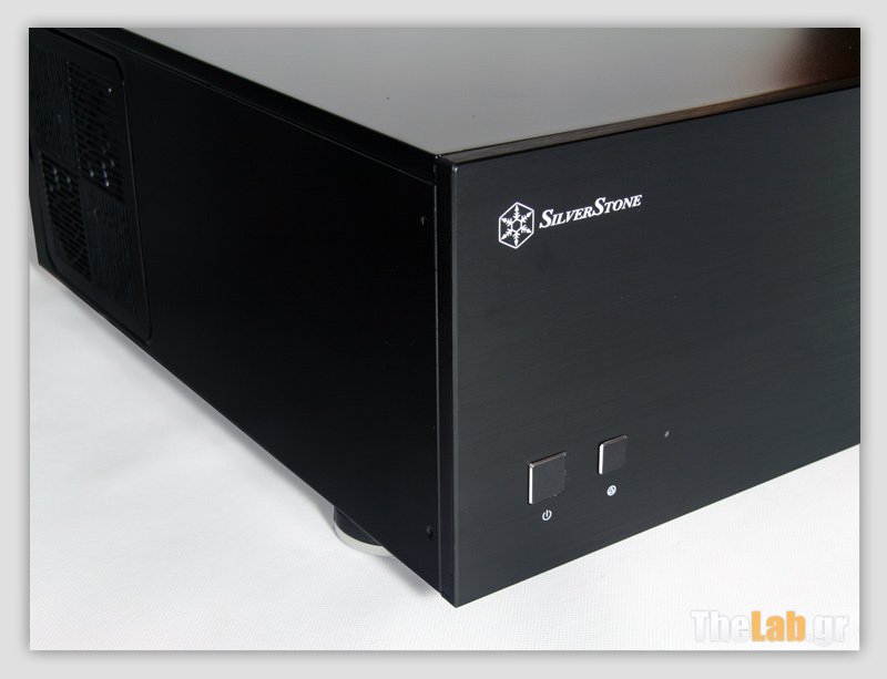

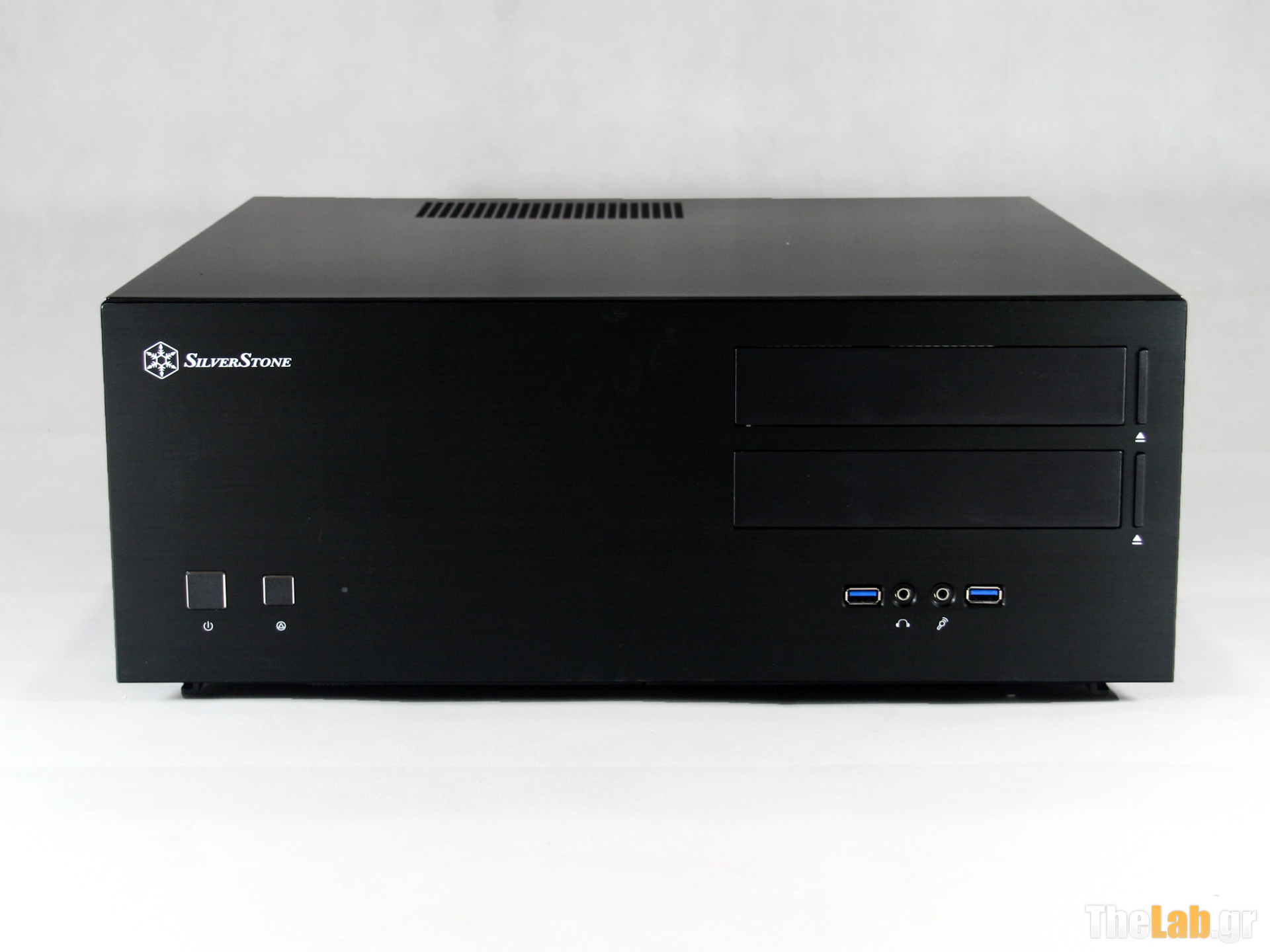

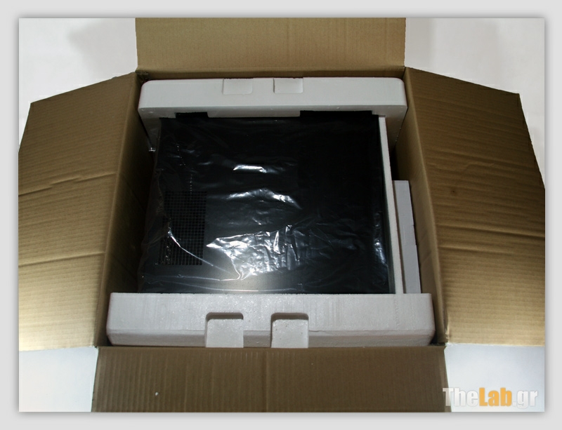

    Το Silverstone Grandia GD08 έρχεται σε μία όμορφη συσκευασία πάνω στην οποία βλέπουμε φωτογραφίες του προϊόντος, όπως και αρκετά απο τα χαρακτηριστικά του. Η συσκευασία έφτασε σε άριστη κατάσταση στα χέρια, όπως και το κουτί άλλωστε. Και πως να μην φτάσει; Μεγάλα και χοντρά κομμάτια απο φελιζόλ, μία προστατευτική νάιλον σακούλα, όπως επίσης ένα ακόμα κομμάτι απο φελιζόλ ειδικά για την πρόσοψη του κουτιού, ήταν τα κομμάτια που συντελούσαν στην ασφαλή μεταφορά του, μέχρι να φτάσει στα χέρια μας.
    Silverstone Grandia GD08 Case Review Silverstone Grandia GD08 Case Review

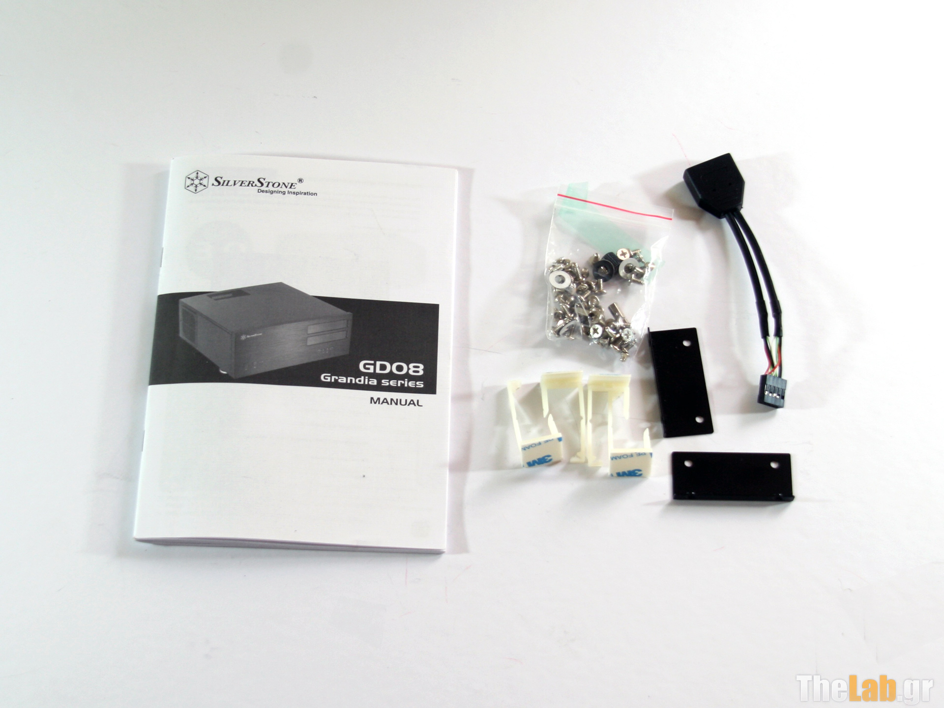

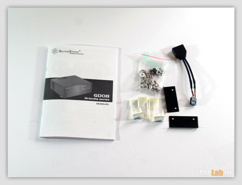

    Μέσα στη συσκευασία βρήκαμε το manual του κουτιού -το οποίο μπορεί να μην είχε οδηγίες στα Ελληνικά- αλλά είναι πραγματικά απο τα πιο αναλυτικά manuals που έχουμε δει ποτέ. Συνολικά 46 σελίδες, με οδηγίες βήμα βήμα για το τι πρέπει να κάνουμε, για να στήσουμε τον υπολογιστή μας. Επίσης βρέθηκαν τα παρακάτω:
    • Βίδες για τις θέσεις 5.25"
    • Βίδες για τις θέσεις 3.5"
    • Βίδες για την μητρική μας καθώς και το τροφοδοτικό μας
    • Αποστάτες
    • USB 3.0 to USB 2.0 adapter
    • cable ties
    • 3.5" hard drive tray
    • Screw washer

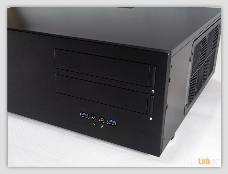

    Σωστή και όμορφη η συσκευασία, αρκετά τα παρελκόμενα, καιρός για μία πρώτη ματιά στο νέο μας παιχνίδι...Κλεφτές ματιές στα πέριξ Το Silverstone Grandia GD08 είναι ένα κουτί που μας εντυπωσίασε από την πρώτη ματιά. Brushed aluminum στην πρόσοψη, που του χαρίζει μία απλότητα και ταυτόχρονα μία σοβαρότητα, τα οποία μας προϊδεάζουν για όμορφα πράγματα. Στο εμπρόσθιο μέρος διακρίνουμε το front I/O, το οποίο αποτελείται από 2 usb3, audio out και microphone connectors. Επίσης διακρίνουμε τον front panel controller, ο οποίος αποτελείται από power and reset switches συν το Power Led. Διακριτικό αλλά ευδιάκριτο στο εμπρόσθιο μέρος, βρίσκεται και το έμβλημα της εταιρίας πάνω αριστερά.

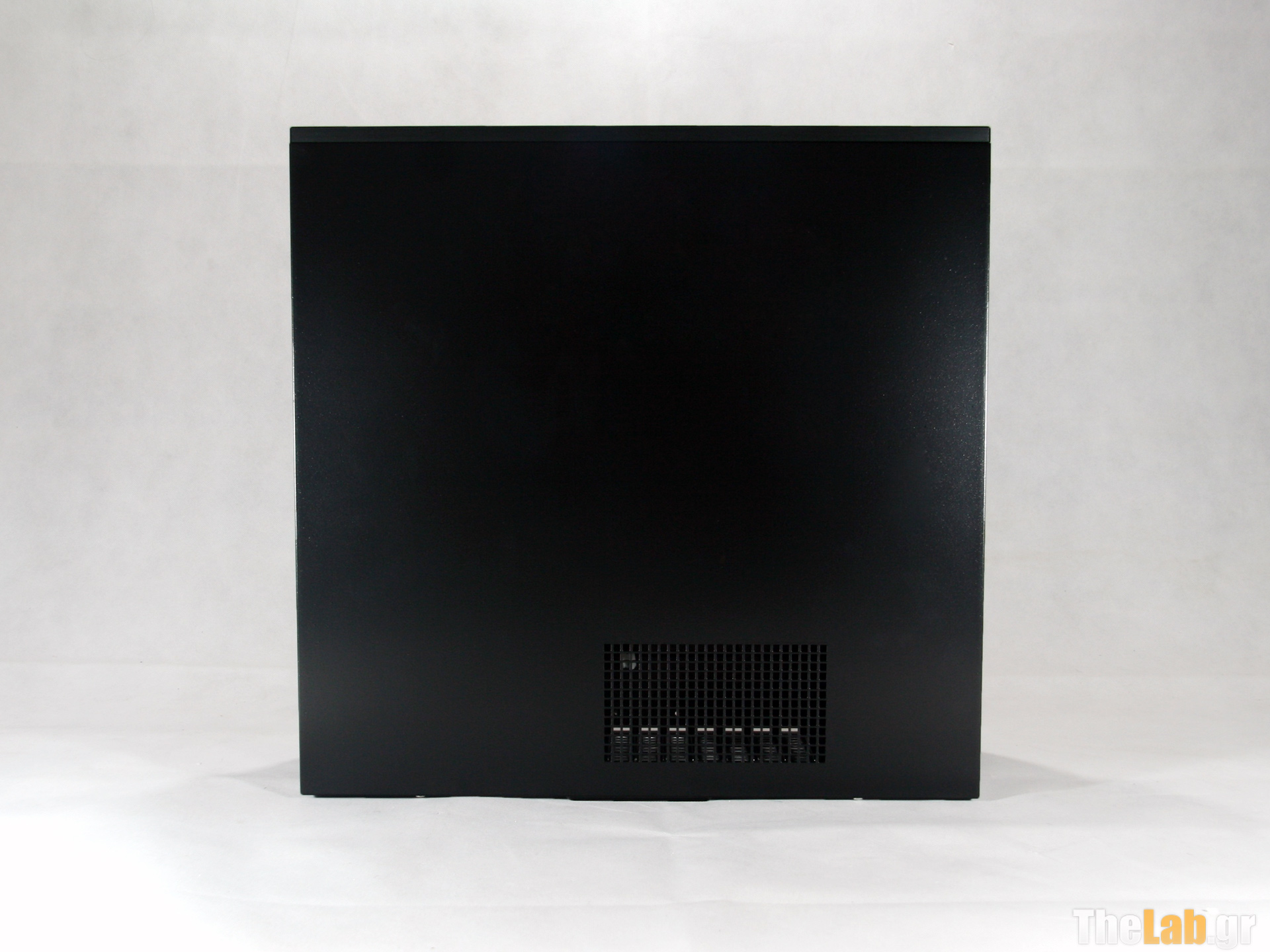

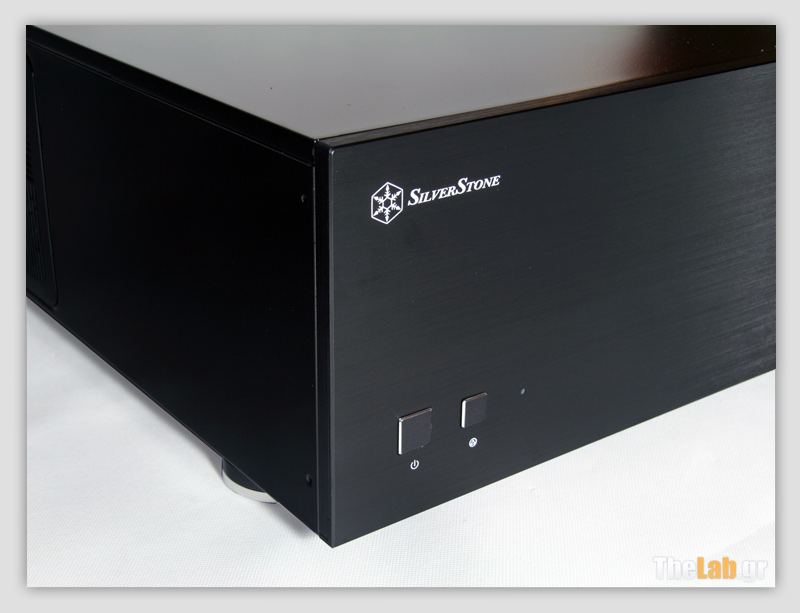

    Γυρνώντας το κουτί ρίχνουμε μία ματιά στην δεξιά πλευρά του. Είναι η μεριά η οποία βρίσκεται στο πάνω μέρος της μητρικής μας. Σαν να λέμε η οροφή ενός tower. Εκεί η Silverstone έχει εξοπλίσει το Grandia GD08 με ένα διπλό φίλτρο αέρα, το οποίο αφαιρείται πολύ απλά σπρώχνοντας το προς τα αριστερά όπως βλέπουμε τις παρακάτω φωτογραφίες. Αφαιρώντας το, αποκαλύπτονται δύο θέσεις για 120mm ανεμιστήρες και η Silverstone έχει ήδη έναν ανεμιστήρα εγκατεστημένο στην μία από τις δύο. Επίσης διακρίνονται κάποιες οπές οι οποίες όπως θα δούμε αργότερα χρησιμεύουν στην εγκατάσταση ενός σκληρού δίσκου 3.5".

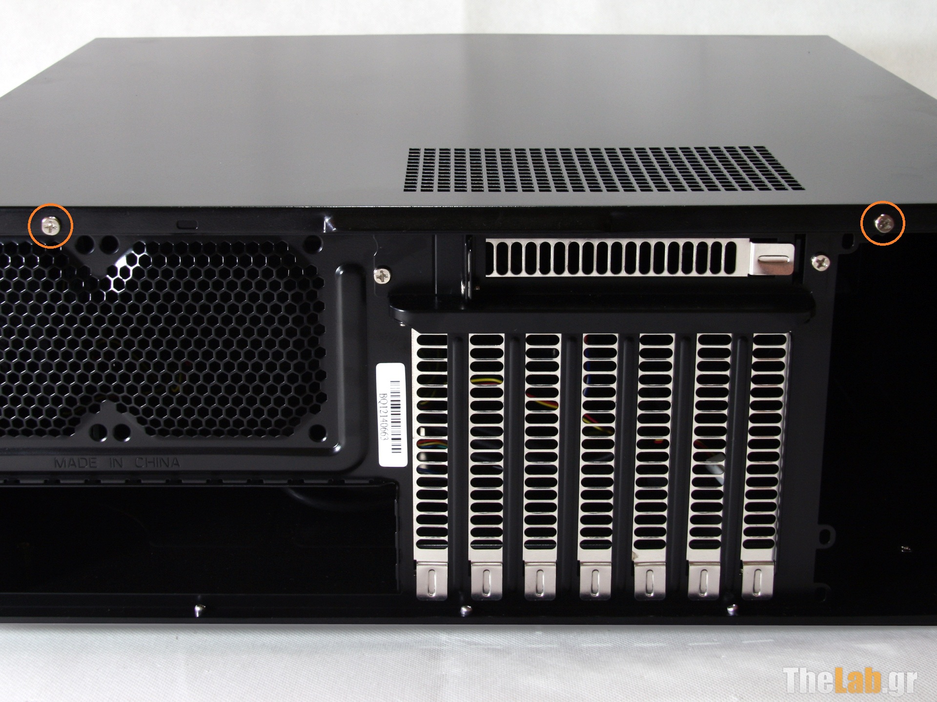

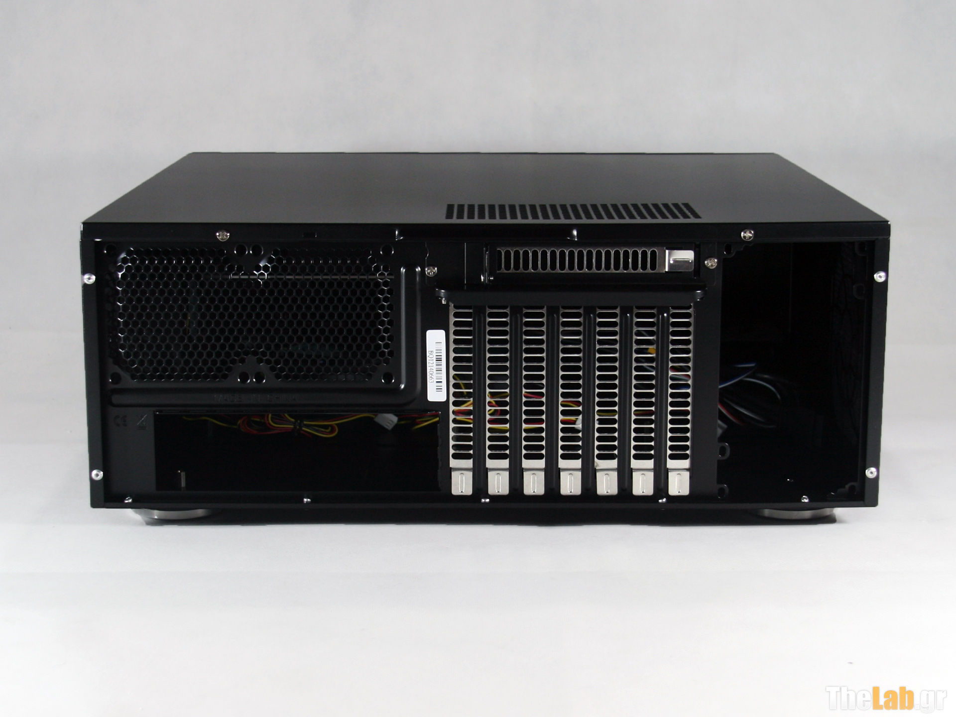

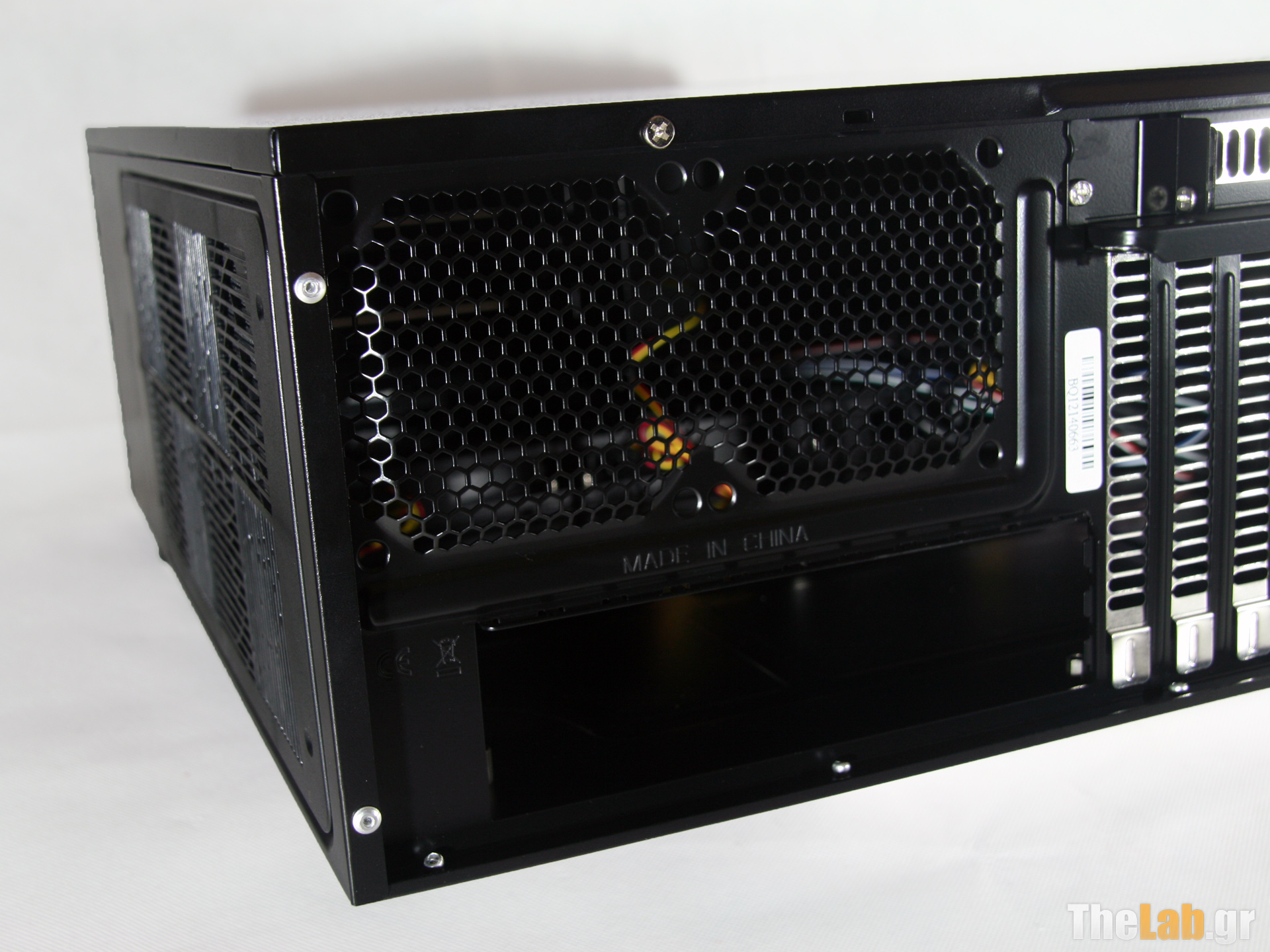

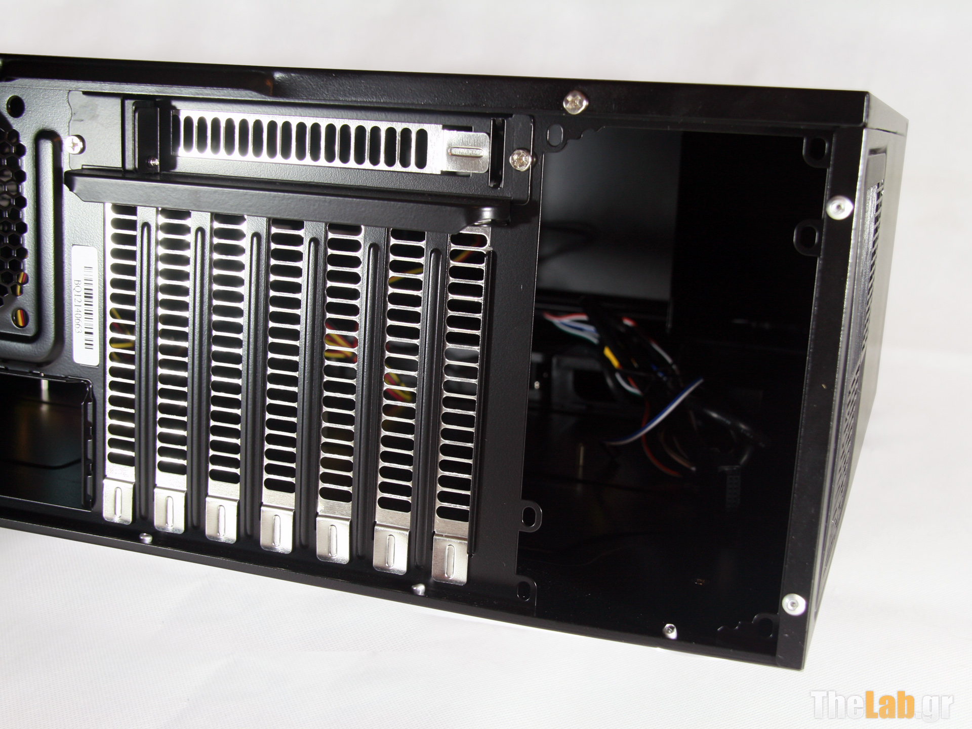

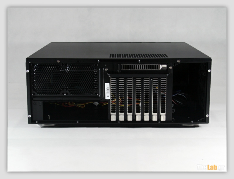

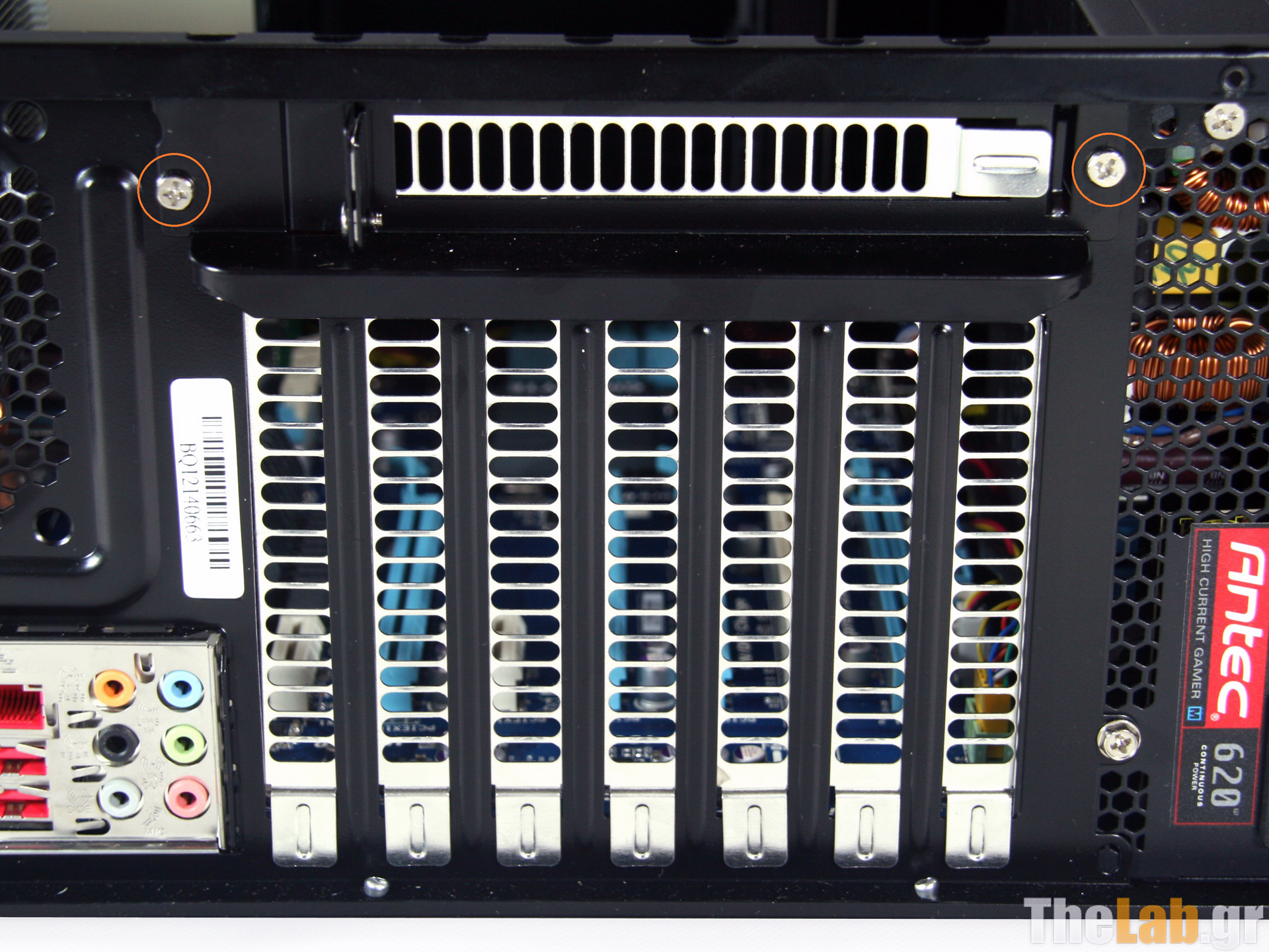

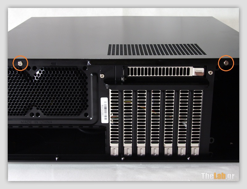

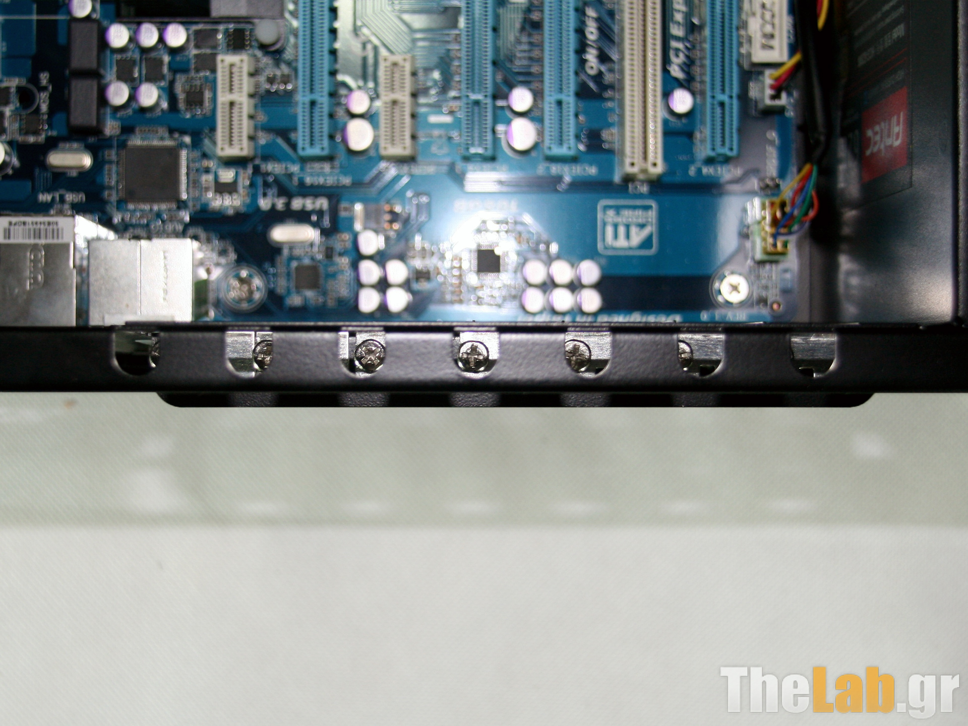

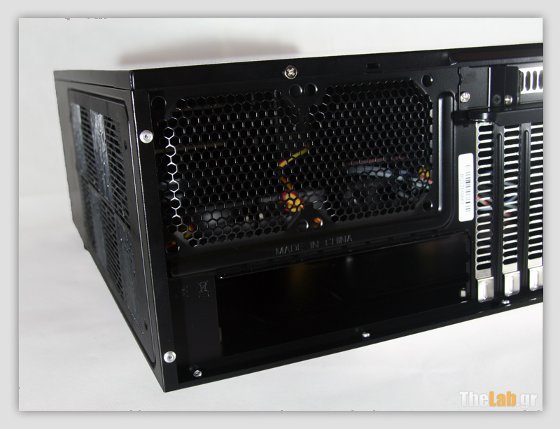

    Το πίσω μέρος του κουτιού δεν κρύβει πολλές εκπλήξεις, αλλά αν σκεφτούμε ότι είναι ένα htpc case τότε έχει πολλά να επιδείξει για την κατηγορία του. Δύο θέσεις για 80mm ανεμιστήρες (δεν συμπεριλαμβάνονται), 7+1 expansion slots και φυσικά η θέση για το τροφοδοτικό μας (ATX) η οποία μπορεί να το φιλοξενήσει με τον ανεμιστήρα, είτε προς τα πάνω, είτε προς τα κάτω.

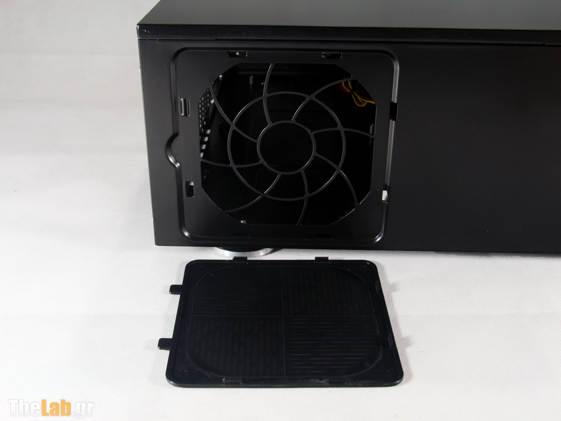

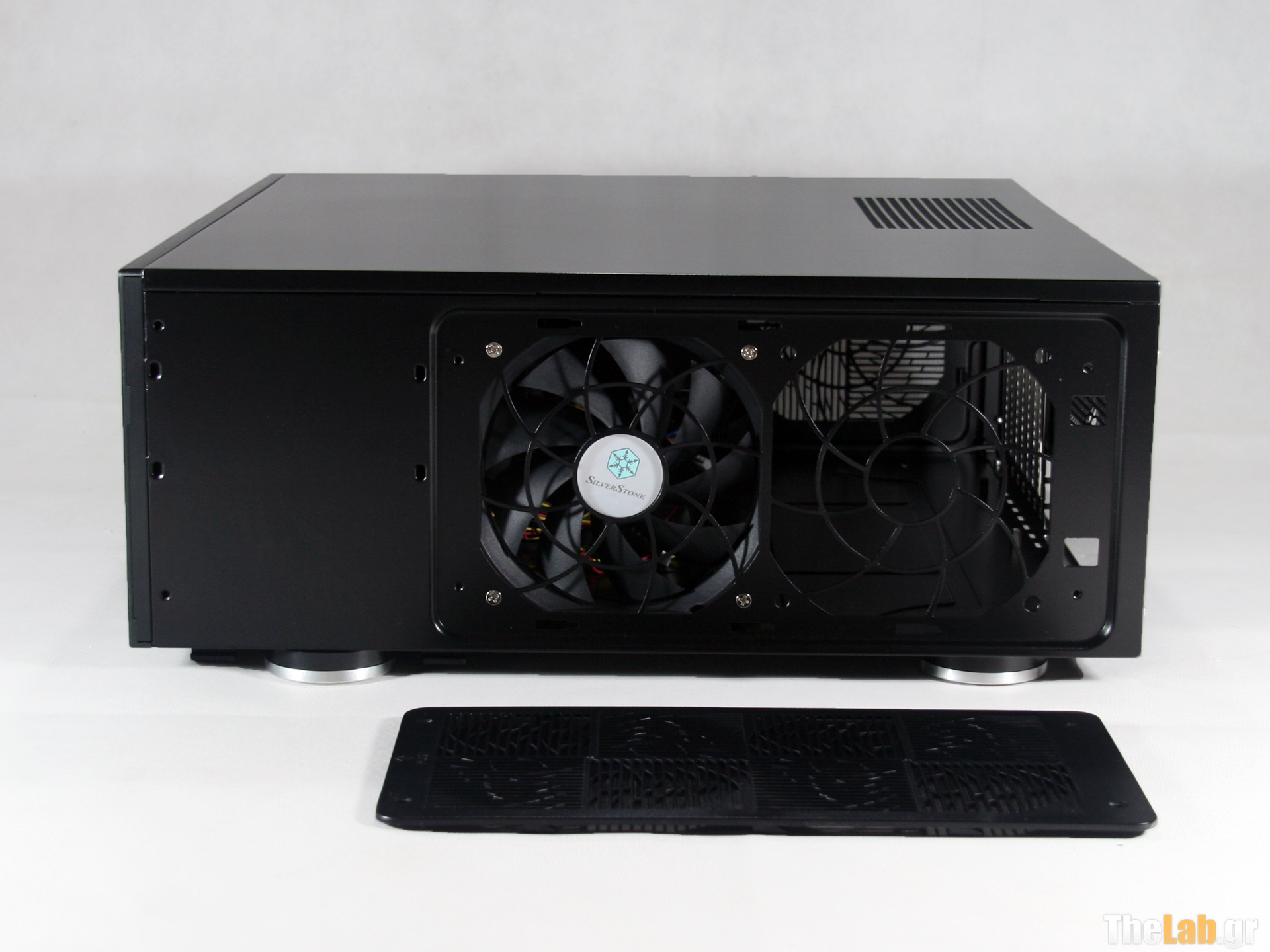

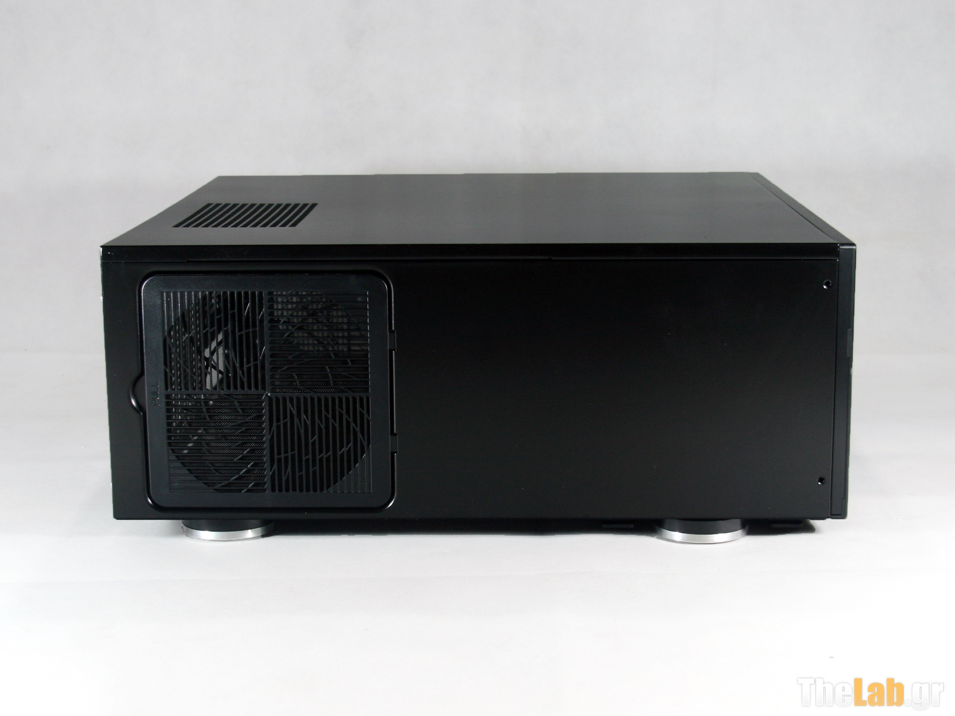

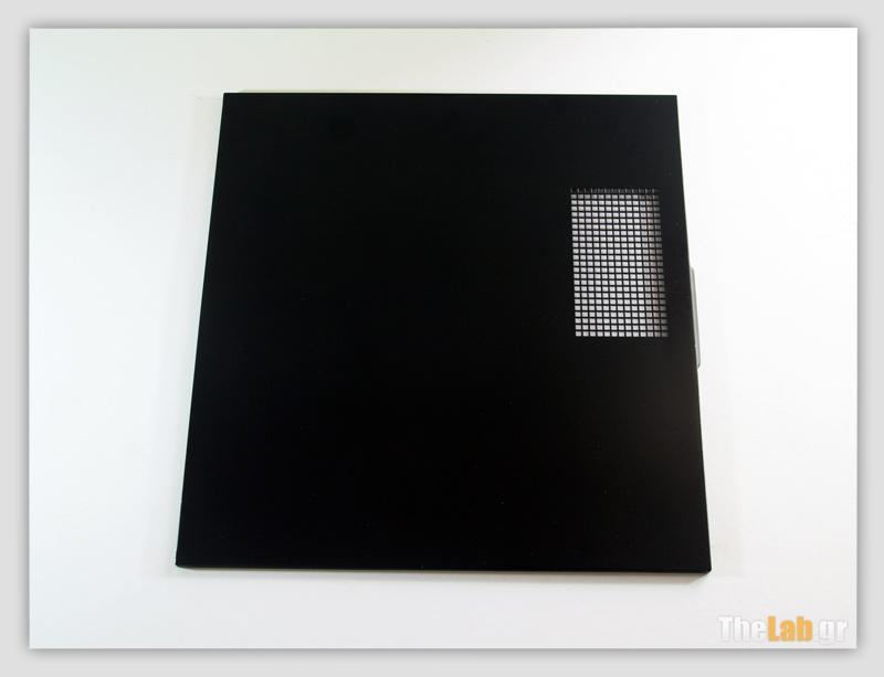

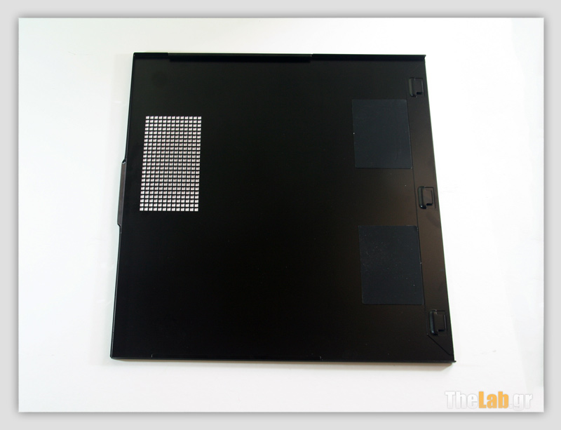

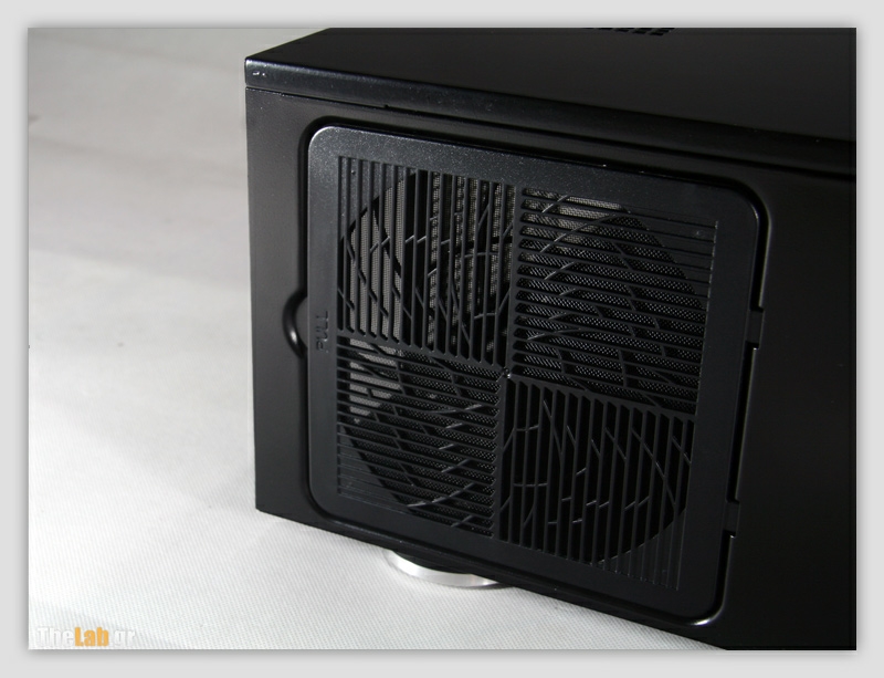

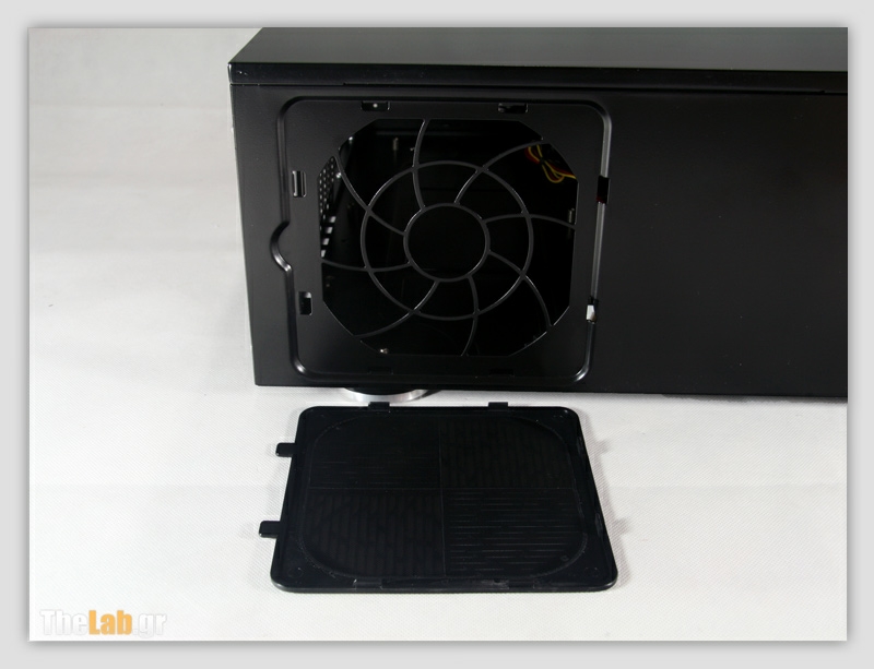

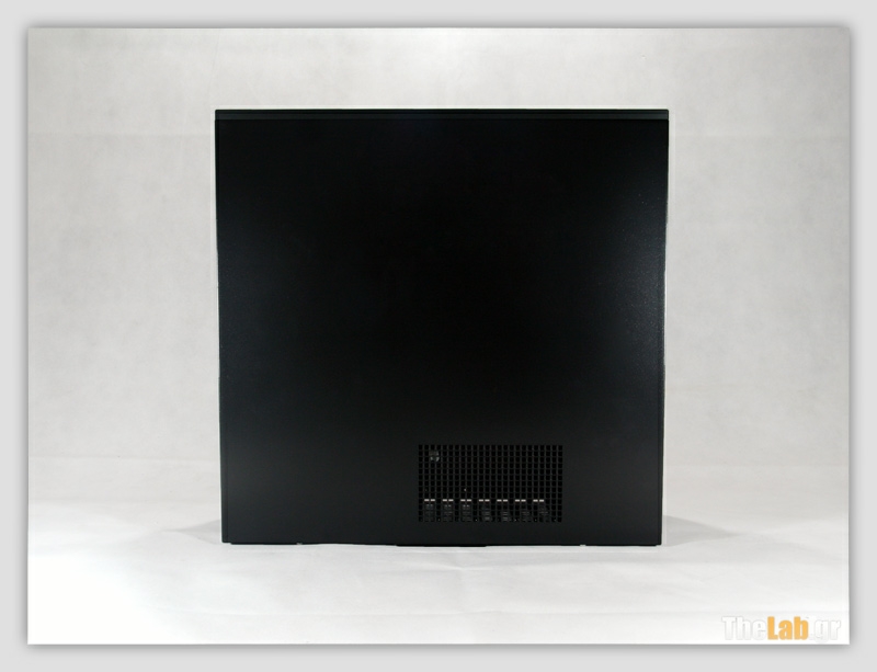

    To αριστερό πλαϊνό του κουτιού είναι εξοπλισμένο με ένα φίλτρο αέρα, το οποίο αφαιρείται τραβώντας το αυτή τη φορά σε αντίθεση με το φίλτρο στο δεξιό μέρος το οποίο το σπρώξαμε (η Silverstone μας δίνει tip για το πως αφαιρείται το κάθε φίλτρο, γράφοντας push or pull πάνω στο κάθε ένα) . Πίσω του κρύβεται η θέση του τροφοδοτικού μας.

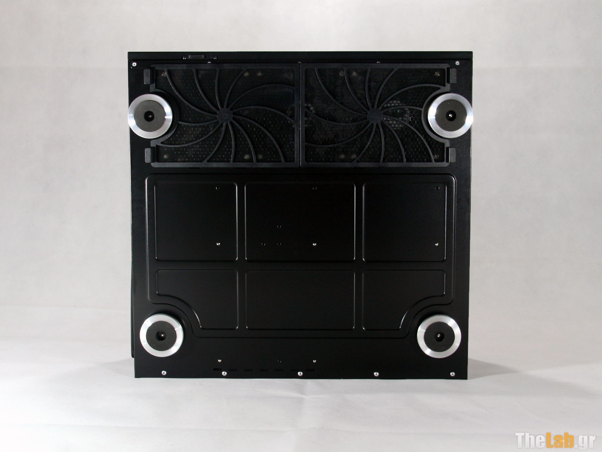

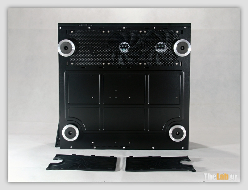

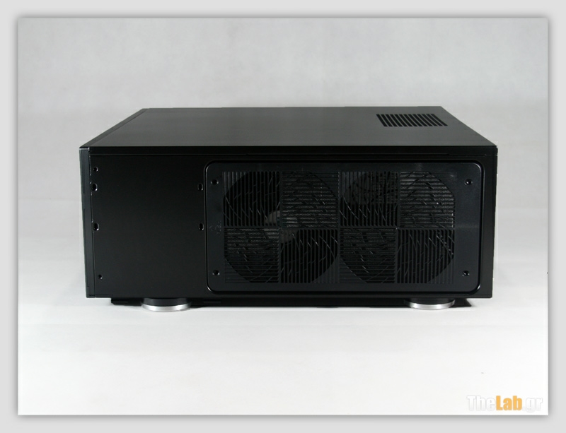

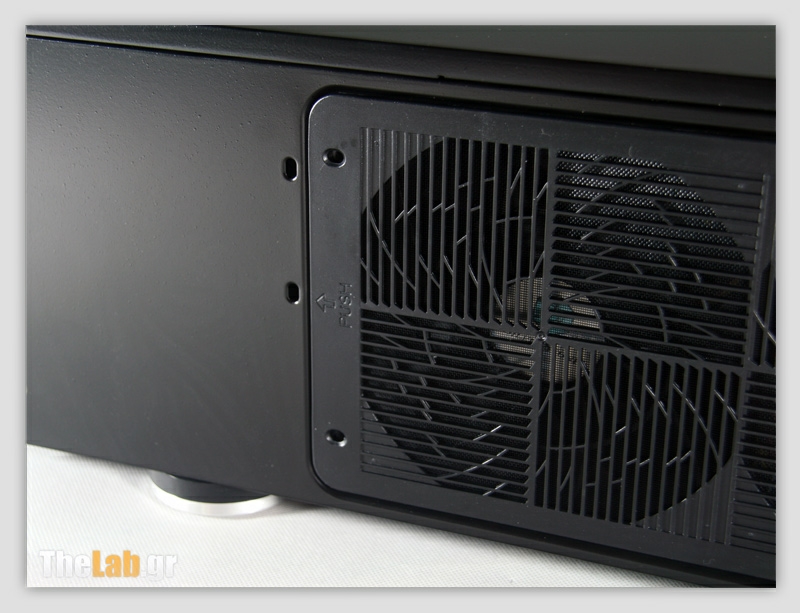

    To κάτω μέρος του Silverstone Grandia GD08 είναι εξοπλισμένο με 2 φίλτρα αέρα, τα οποία αφαιρούνται εύκολα και μας αποκαλύπτουν 3 θέσεις για ανεμιστήρες 120mm. Το κουτί έρχεται με προεγκατεστημένους τους 2, ενώ στην τρίτη θέση αντί για ανεμιστήρα διακρίνεται ένα routing box που θα το δούμε απο κοντά στην περιπλάνησή μας στο εσωτερικό του κουτιού. Εδώ να σημειώσουμε ότι πέρα απο τις 3 θέσεις για 120mm, αν θέλουμε παραπάνω ανεμιστήρες (και παραπάνω φασαρία) η γρίλια του κουτιού στο συγκεκριμένο σημείο είναι κατάλληλα διαμορφωμένη για να δεχτεί συνδυασμούς απο ανεμιστήρες μικρότερων διαστάσεων απο 120mm. Επίσης ανάλογα την μητρική που θα εγκαταστήσουμε στο εσωτερικό του για να έχουμε καλύτερο αερισμό η Silverstone προτείνει τα παρακάτω:
    Motherboard form factor
    Motherboard depth
    Fan configuration
    ATX with 90 degrees SATA connectors
    9.6"
    3x120mm
    SSi-CEB with vertical SATA connectors
    10.5"
    3x120mm
    ASUS ROG or SSI-CEB with 90 degrees SATA connectors
    10.5" or 10.6"
    1x120mm, 3x80mm
    SSI-EEB
    13"
    6x60mm

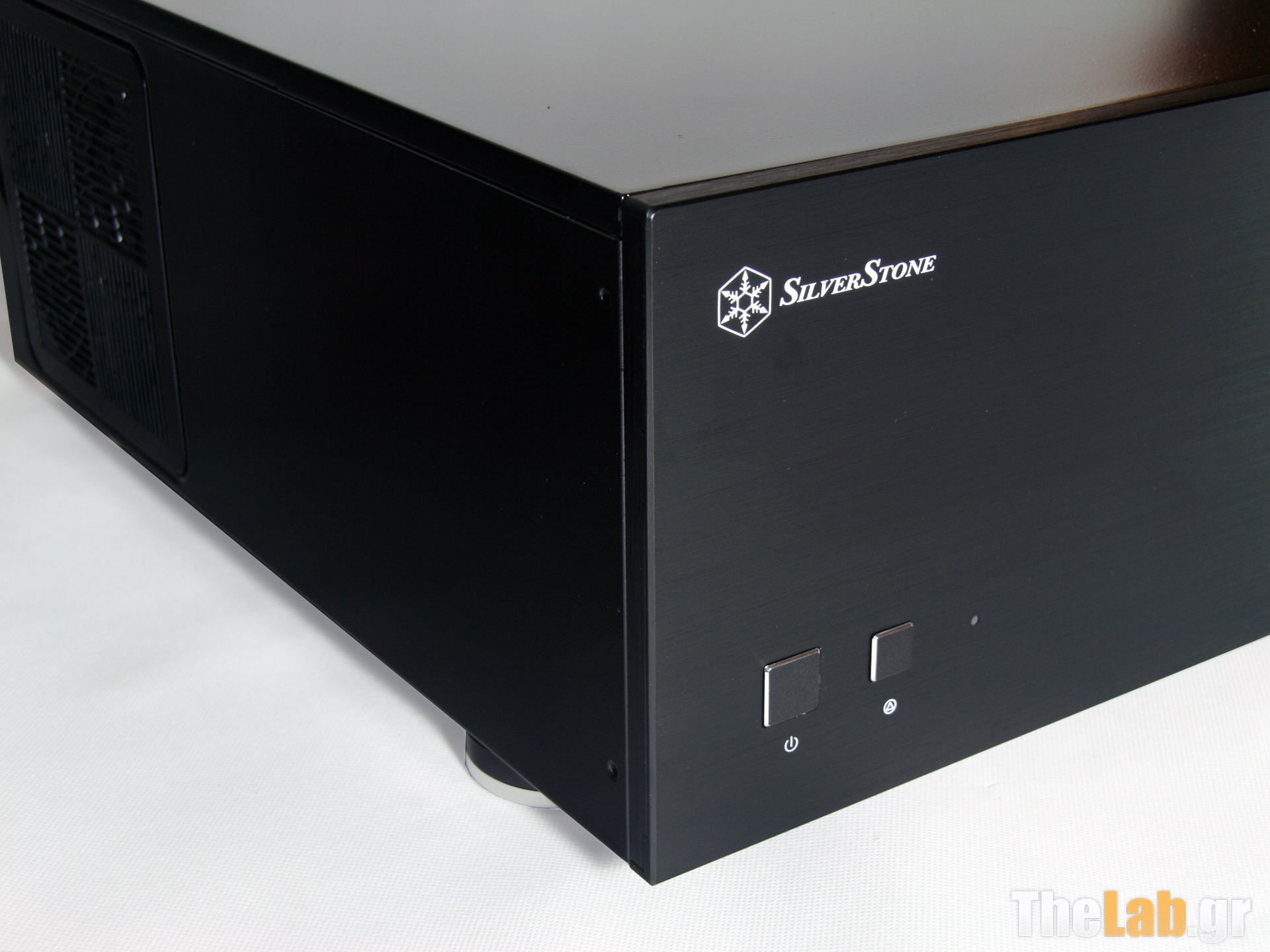

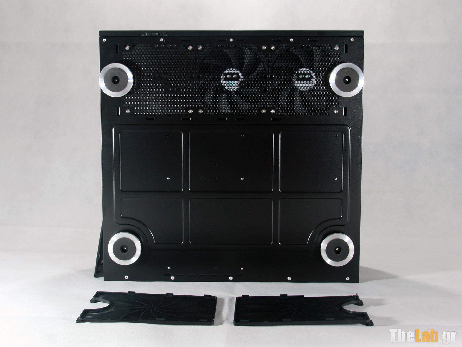

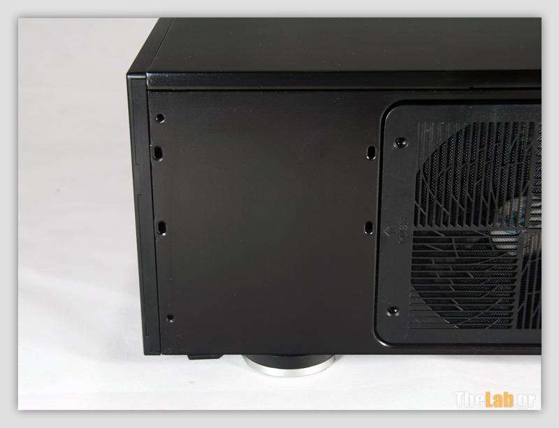

    Τέλος τα "πόδια" του κουτιού είναι εξοπλισμένα με rubber pads, ενώ διακρίνουμε και έναν διακόπτη, ο οποίος κλείνει το Power Led για να μην μας αποσπά την προσοχή ή αν θέλετε να μην μας ενοχλεί, όταν θα βλέπουμε κάποια ταινία.

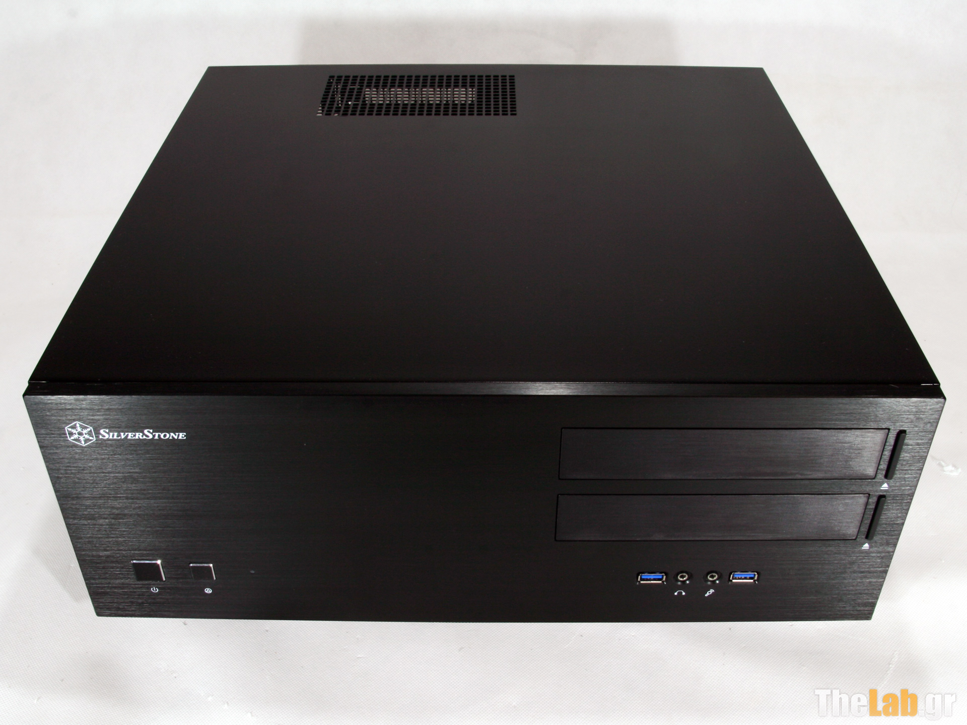

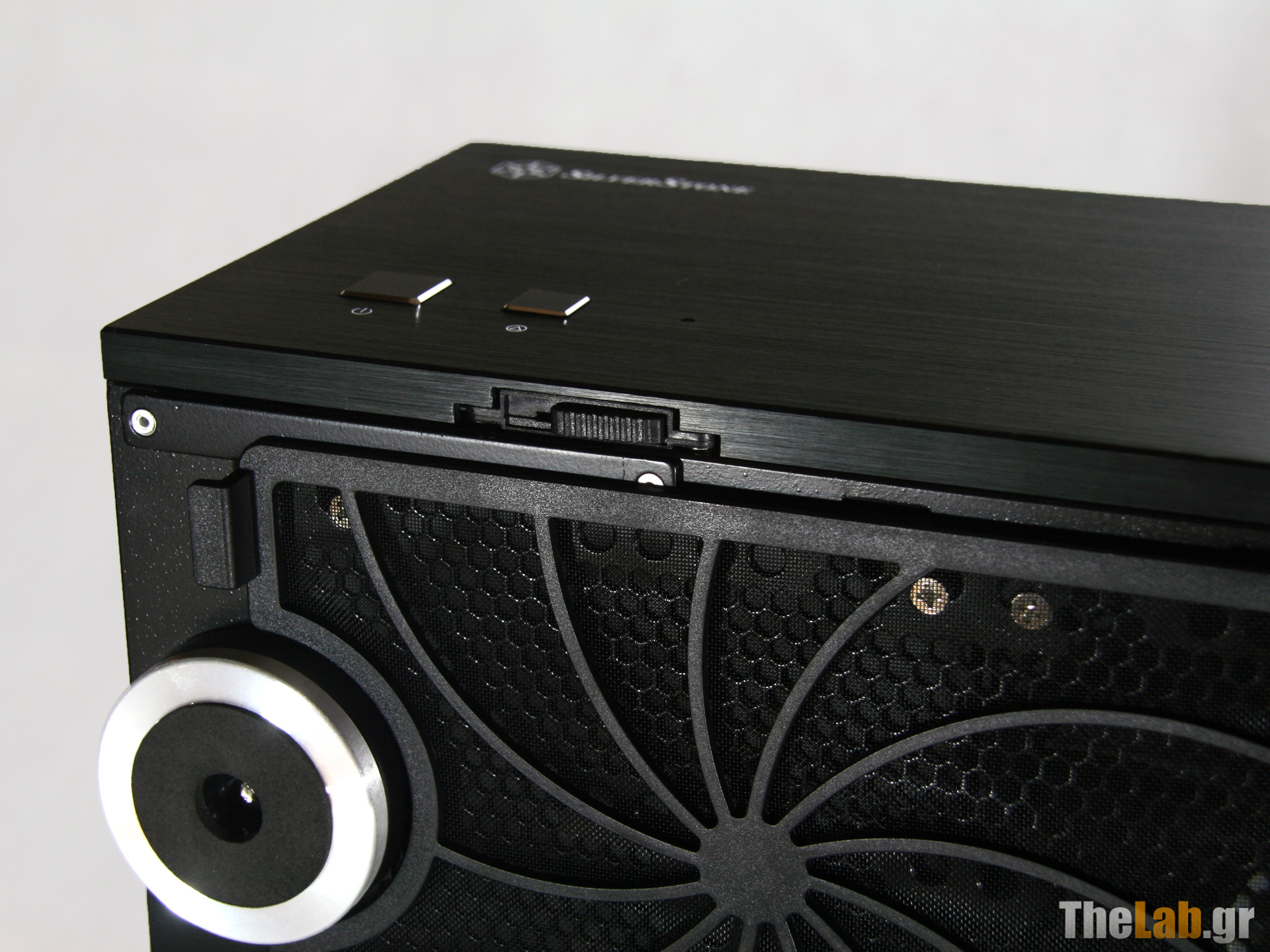

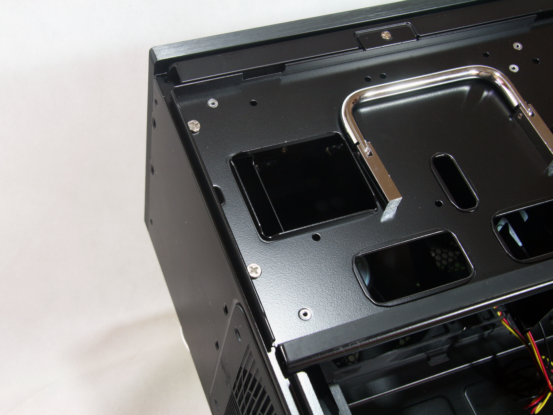

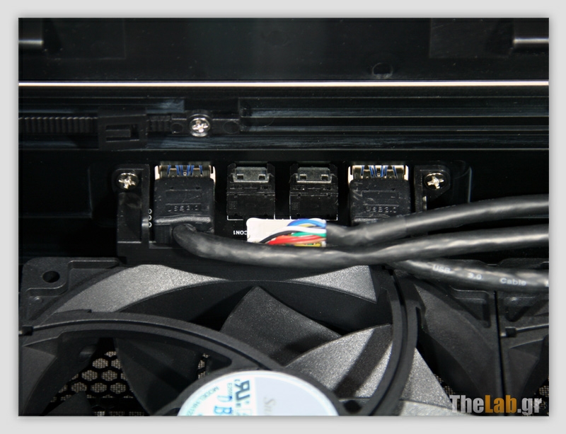

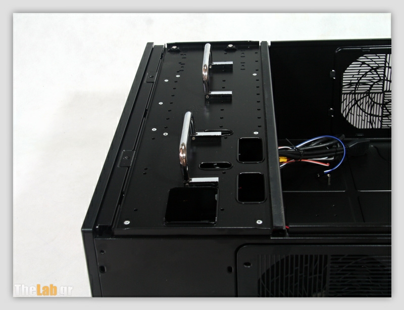

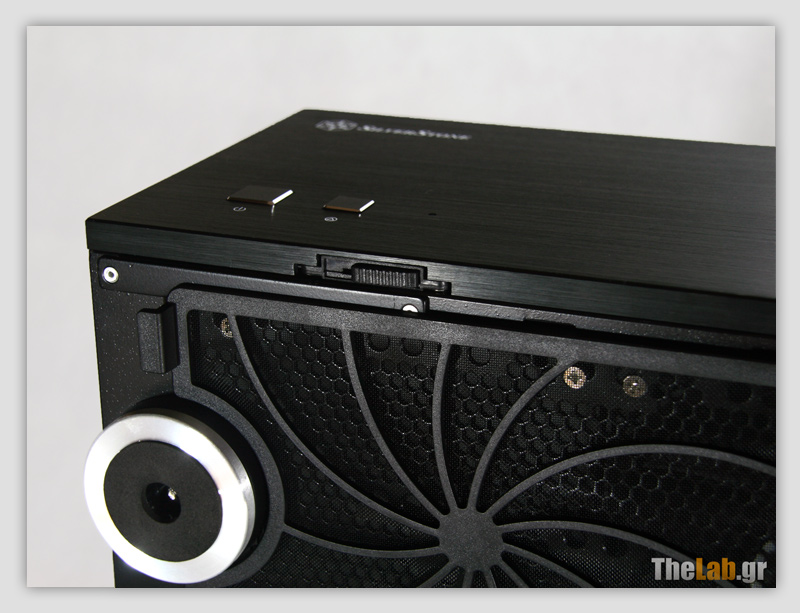

    Η οροφή του κουτιού είναι απλή με ένα τμήμα της διάτρητο για να "δραπετεύει" ο αέρας, απο το εσωτερικό του κουτιού.

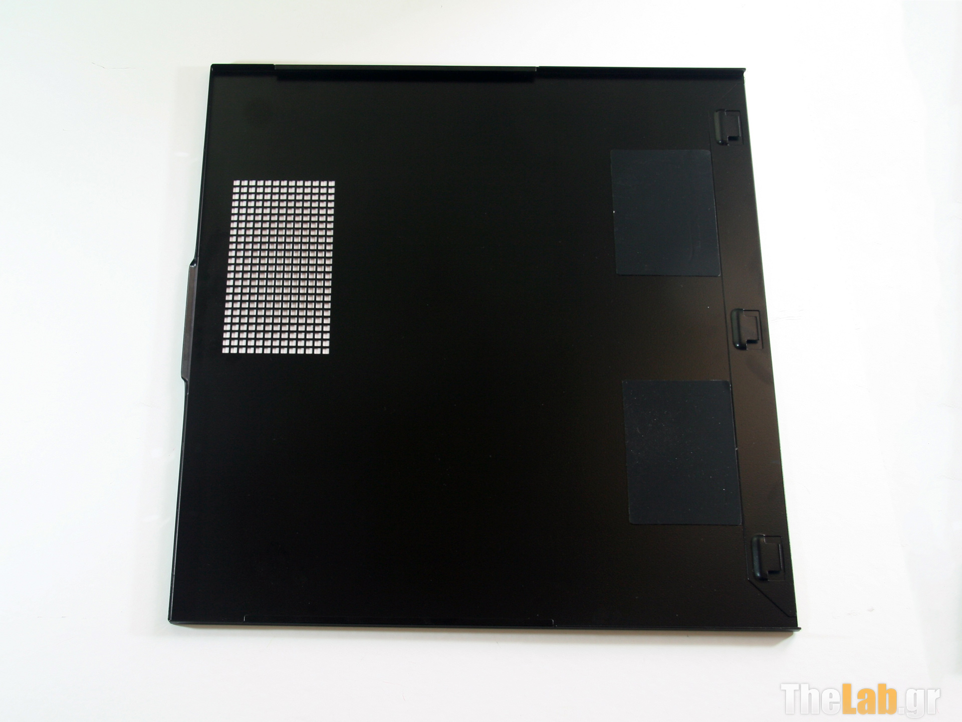

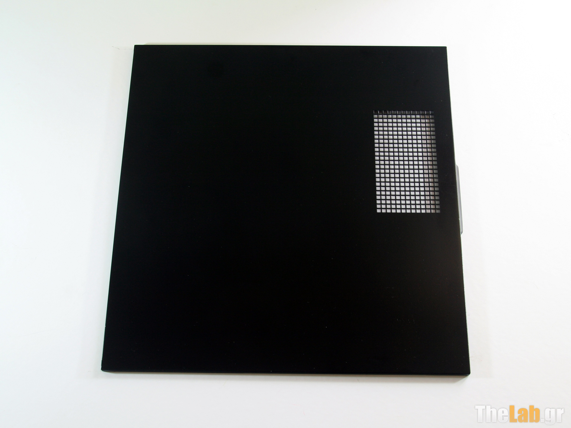

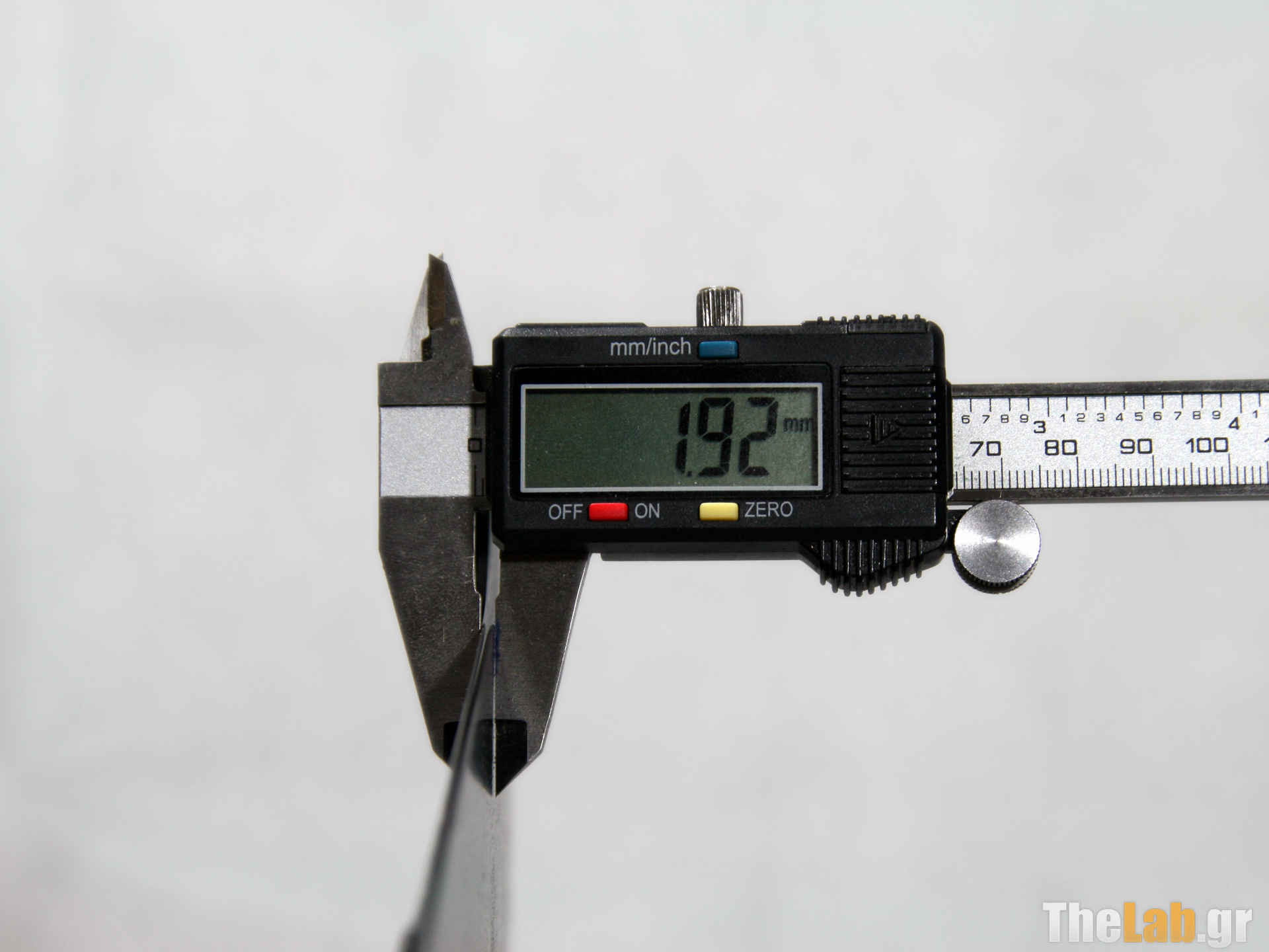

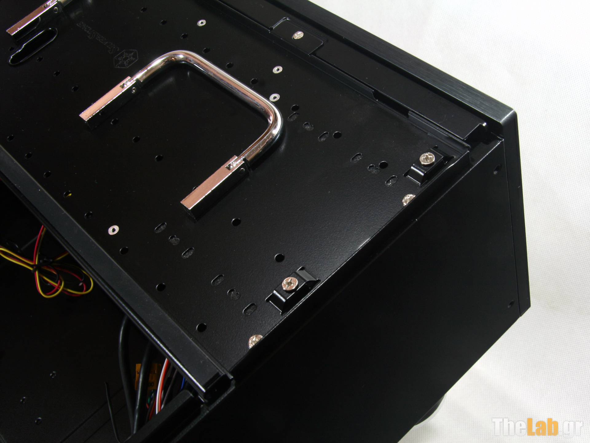

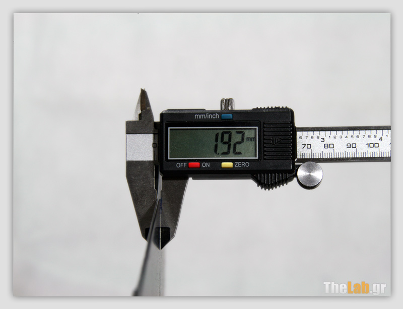

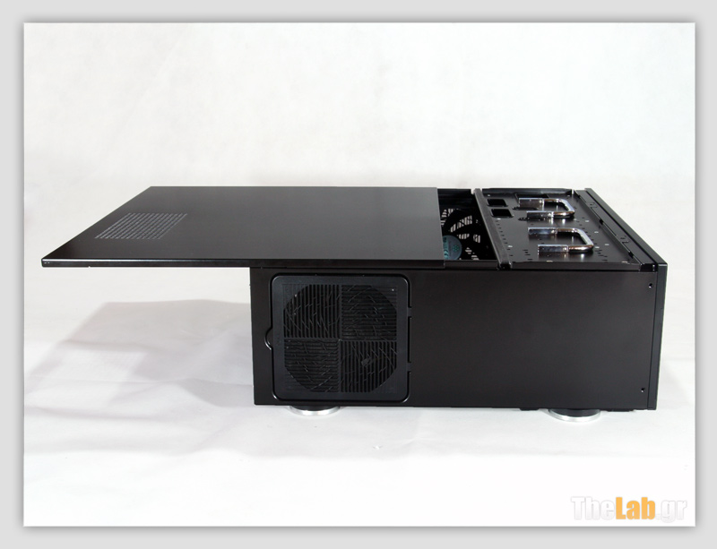

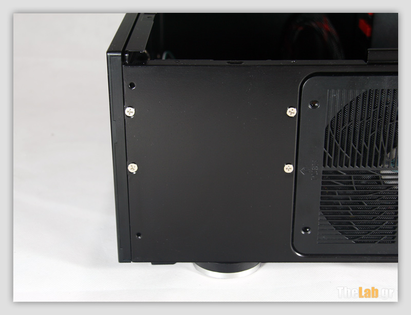

    Παίρνοντας το Side panel στα χέρια μας, μετρήσαμε το πάχος του υλικού το οποίο ήταν 2mm και φυσικά κάναμε τον καθιερωμένο έλεγχο προσπαθώντας να το λυγίσουμε. Δεν τα καταφέραμε, καθώς δεν έδειξε διατεθειμένο να μας κάνει την χάρη. Γυρνώντας το είδαμε δύο σημεία τα οποία είναι εξοπλισμένα με λαστιχένια επένδυση για την αποφυγή κραδασμών (είναι ακριβώς στο σημείο που ακουμπάει, με τις χειρολαβές του hard drive bracket)

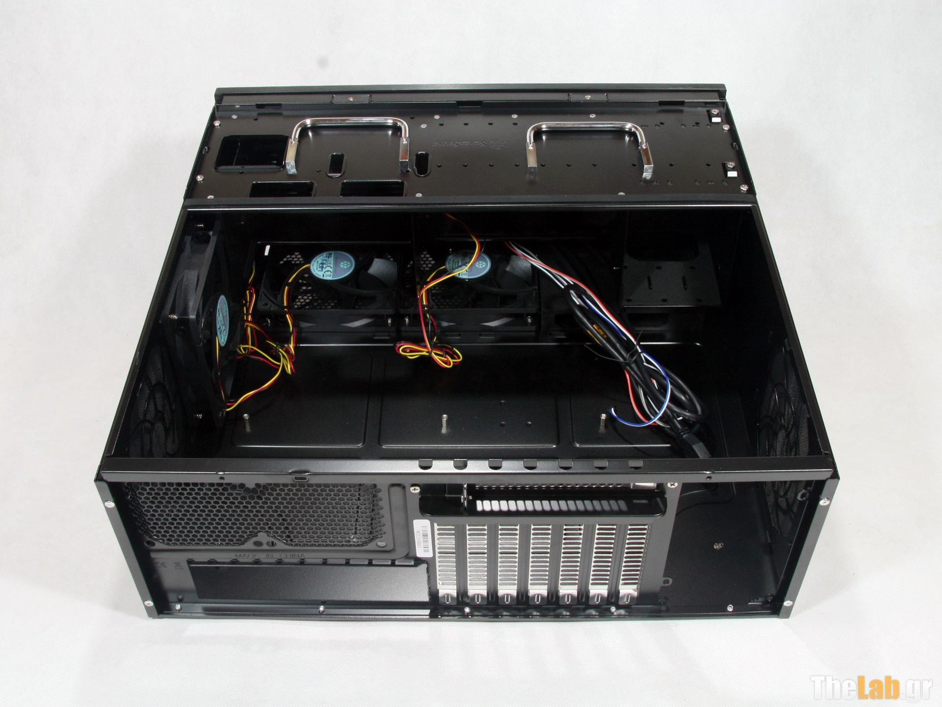

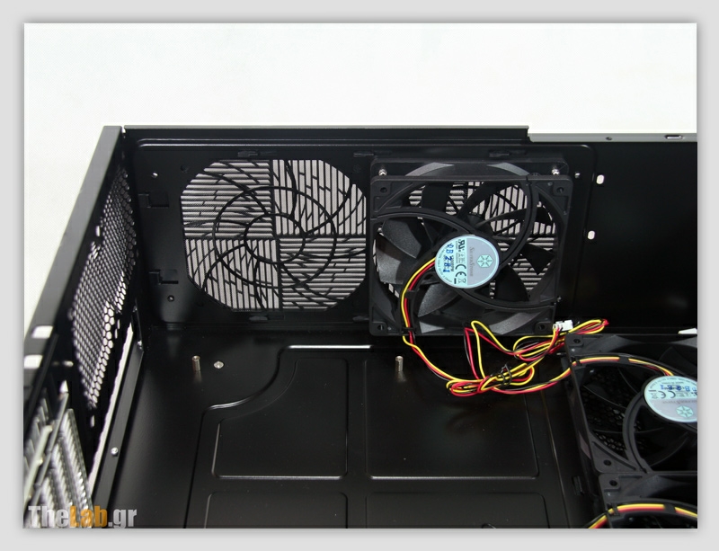

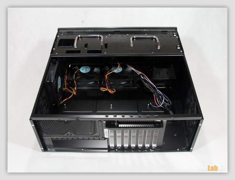

    Και εδώ η πρώτη ματιά στο εσωτερικό του Silverstone Grandia GD08. H χαρά μας οφείλουμε να ομολογήσουμε ότι ήταν μεγάλη καθώς αντικρίσαμε κατάμαυρο εσωτερικό.

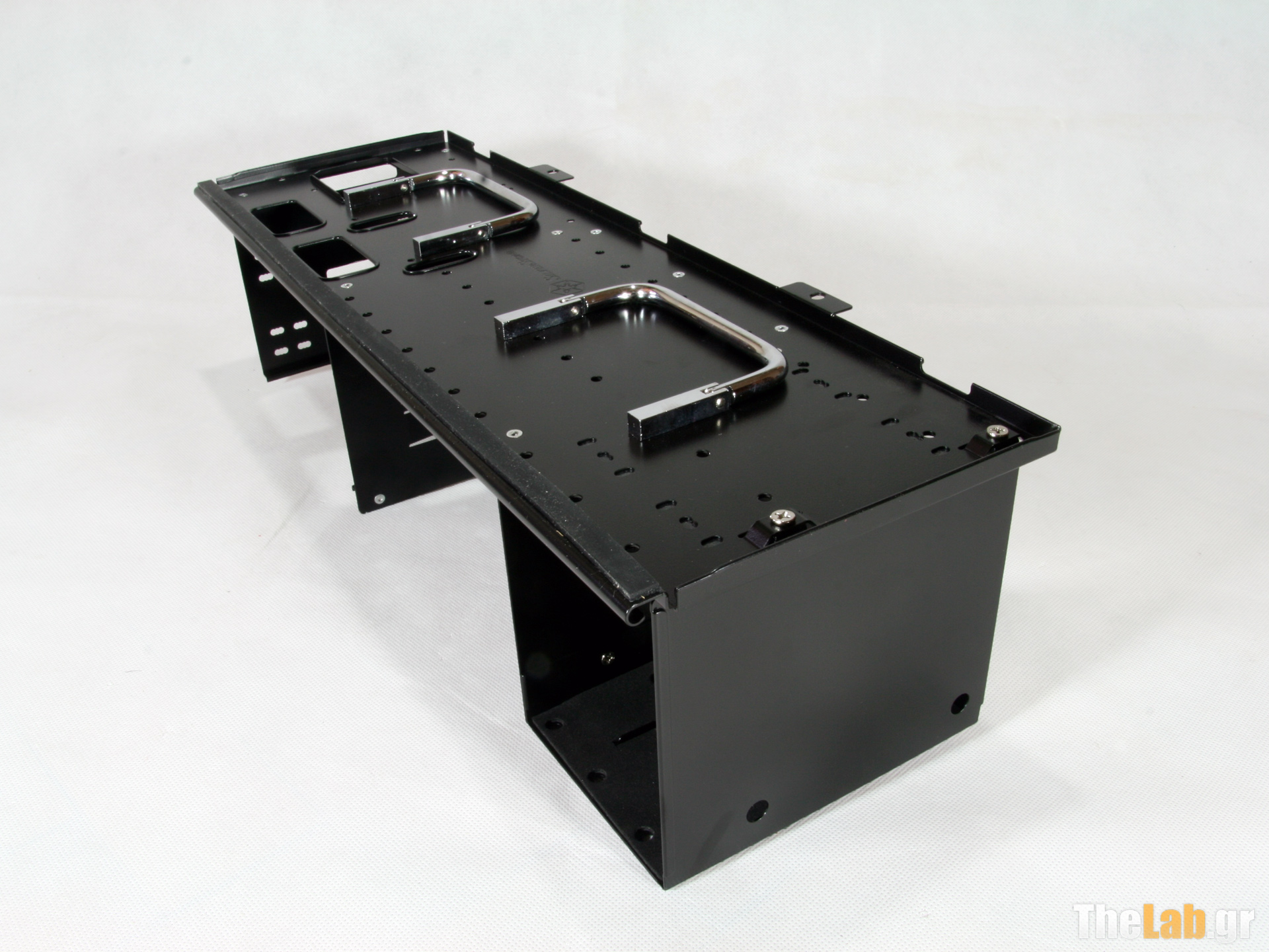

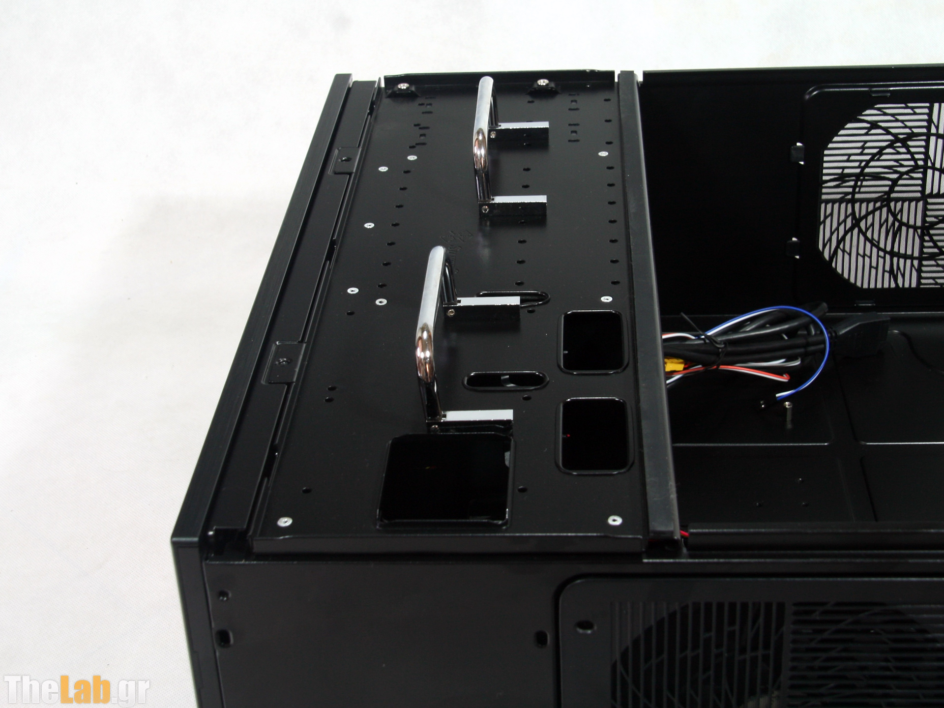

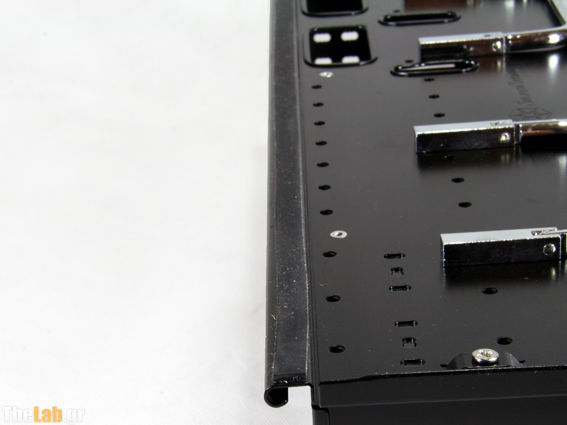

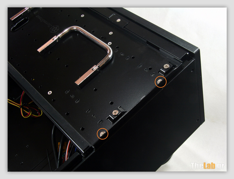

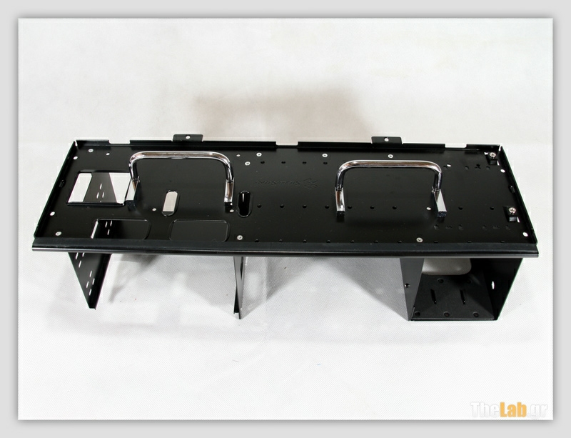

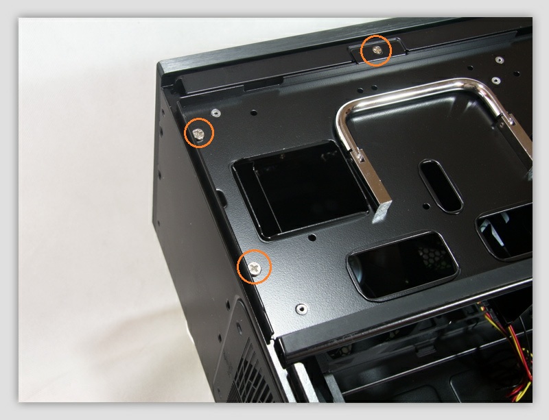

    Ας το "κάνουμε κομμάτια" να δούμε τι μας επιφυλάσσει. Για αρχή ξεβιδώσαμε έξι συνολικά βίδες, σηκώσαμε τις χειρολαβές και τραβήξαμε προς τα πάνω.

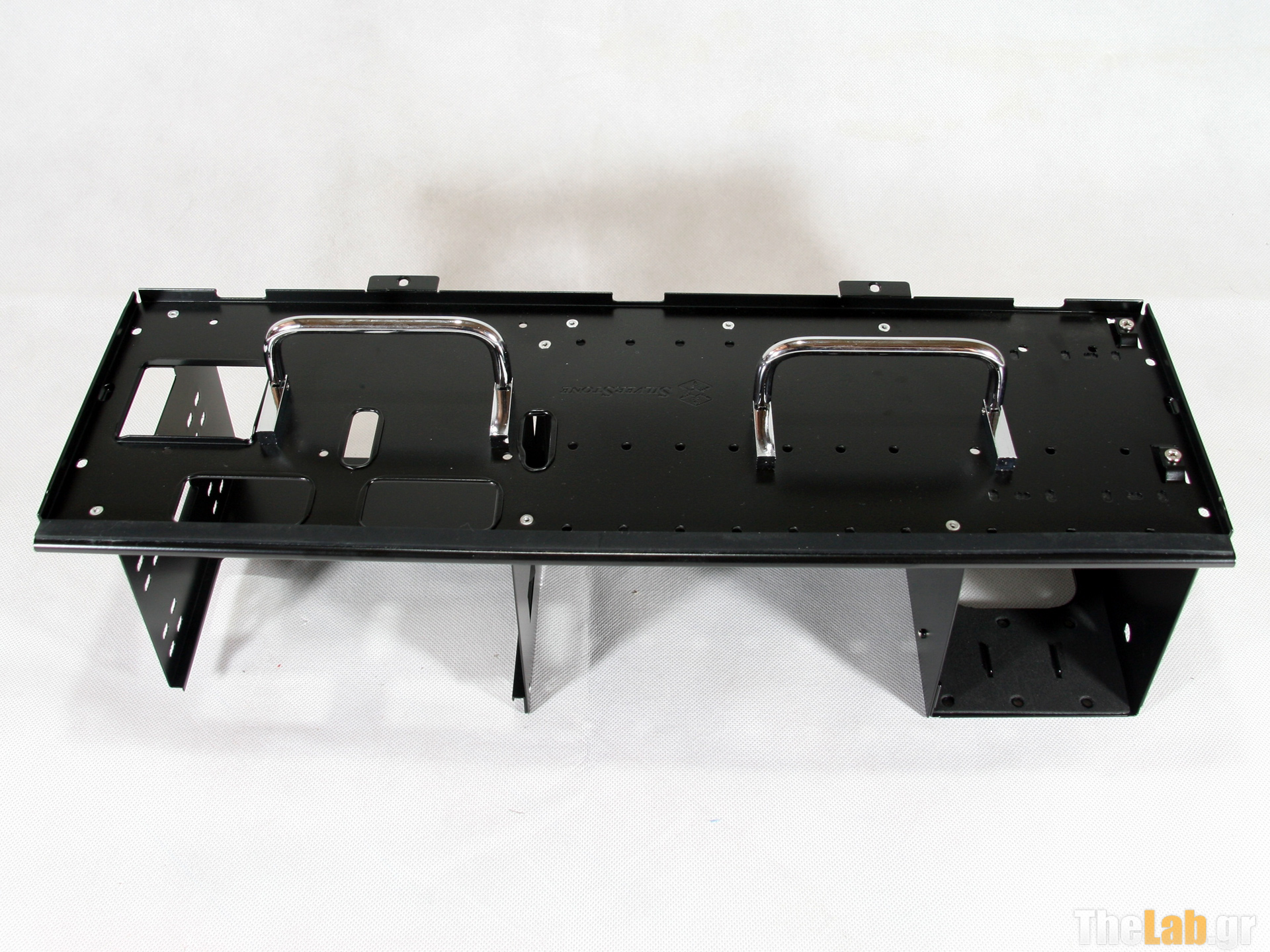

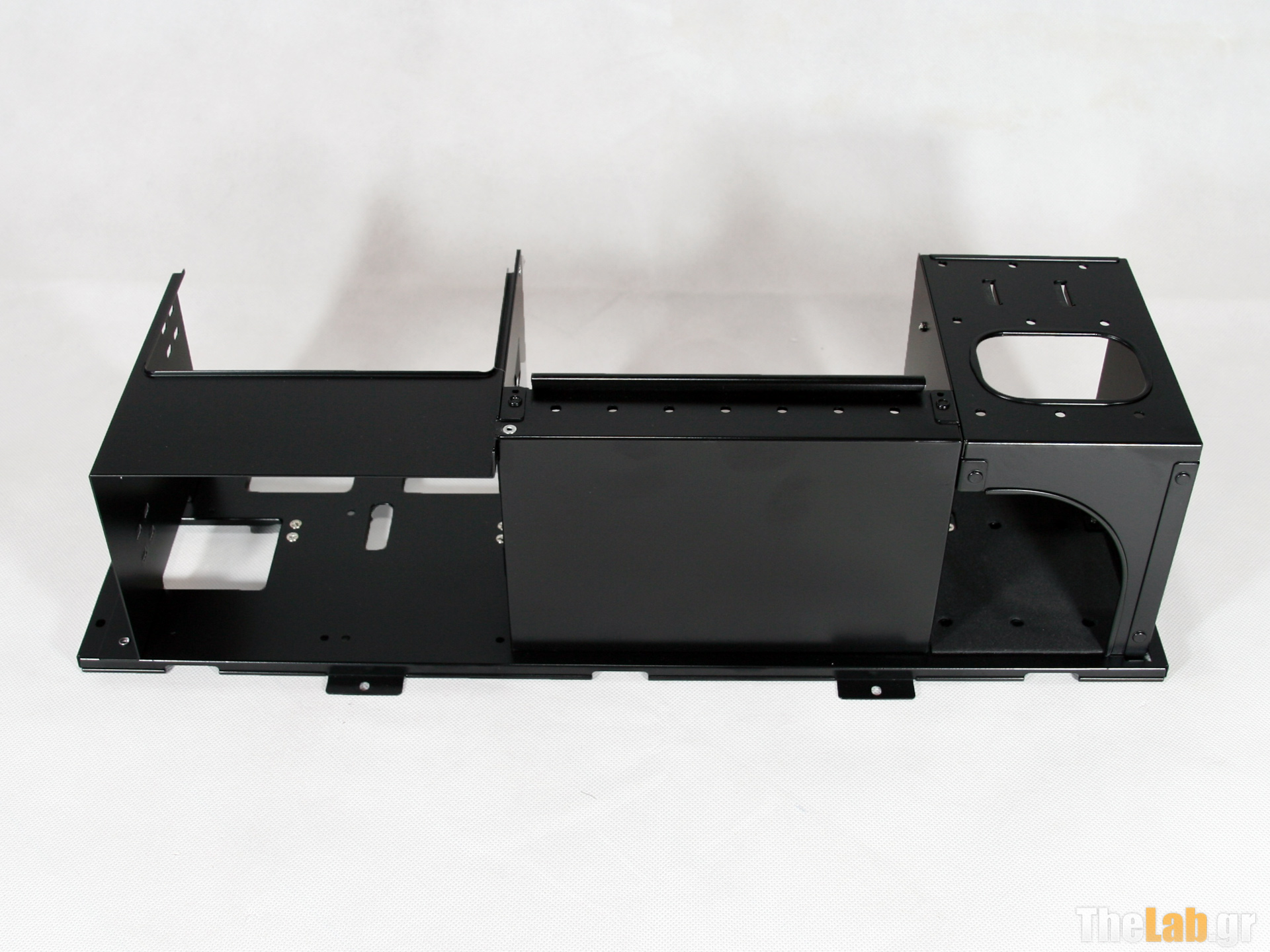

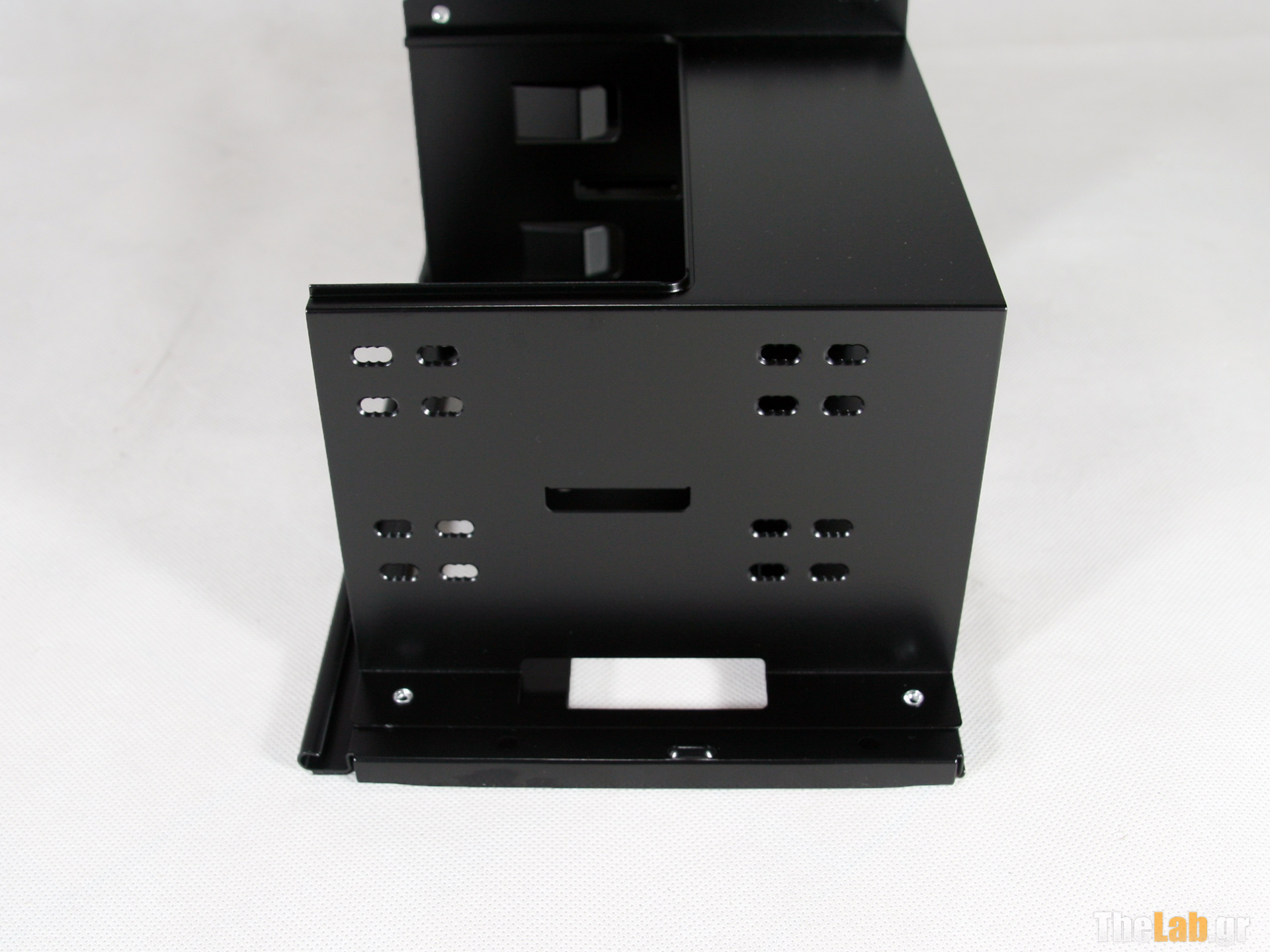

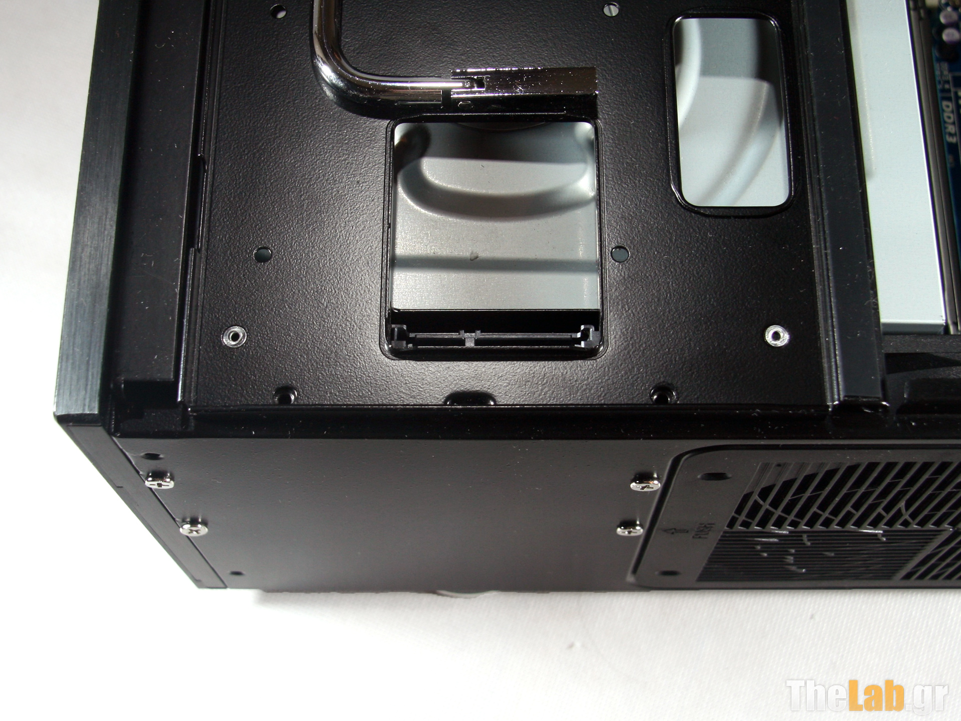

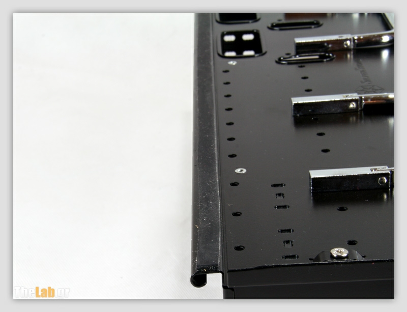

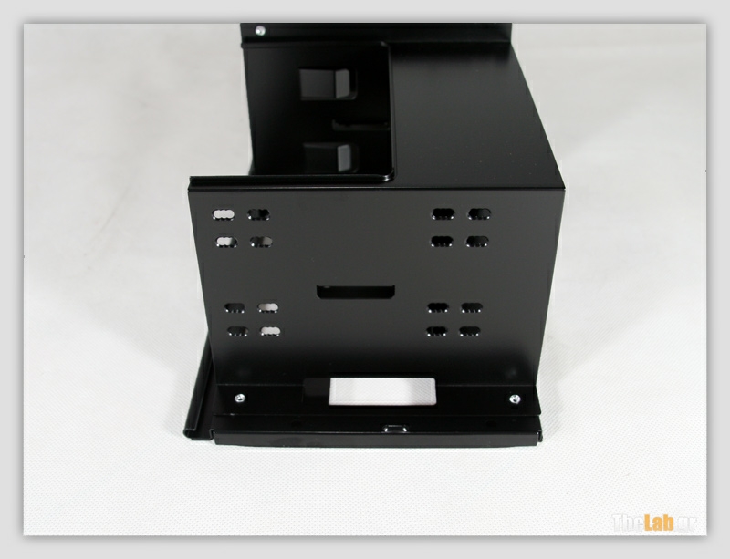

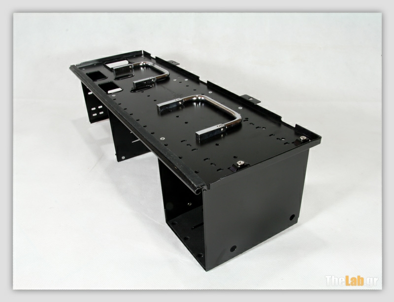

    Με τον παραπάνω τρόπο πήραμε στα χέρια μας ένα καλά μελετημένο κομμάτι του κουτιού, το οποίο μας λύνει τα χέρια. Το hard drive bracket φιλοξενεί τους δίσκους μας, καθώς και τα DVD μας. Αναφέρουμε ότι μας λύνει τα χέρια, καθώς σε τέτοιου είδους κουτιά, το να αφαιρείται ένα τμήμα τους και η εγκατάσταση να γίνεται εκτός κουτιού, είναι κάτι σημαντικό και ταυτόχρονα μας κάνει την ζωή εύκολη, προσφέροντας μεγαλύτερη ευχέρεια κινήσεων.Το hard drive bracket μπορεί να φιλοξενήσει 2 συσκευές για τις θέσεις 5.25", 8 δίσκους 3.5" και 2 δίσκους 2.5". Στις θέσεις για δίσκους η εταιρία έχει προσθέσει λαστιχένιες επενδύσεις για να απορροφήσουν τυχόν κραδασμούς απο τους δίσκους μας.Βέβαια ανάλογα την κάρτα την οποία θα τοποθετήσουμε στο εσωτερικό του, τα παραπάνω νούμερα και για να είμαστε πιο συγκεκριμένοι αυτά των 3.5", θα αλλάξουν. Τέλος η Silverstone το εξόπλισε στο πάνω μέρος του με μία λαστιχένια λωρίδα, η οποία θα απορροφήσει τυχόν κραδασμούς απο την επαφή του, με την οροφή του κουτιού. Άψογη η Silverstone σε αυτό το κομμάτι του κουτιού στο οποίο δεν βρήκαμε κάτι μεμπτό ή δεν θα ζητούσαμε κάτι παραπάνω απο ένα htpc case.

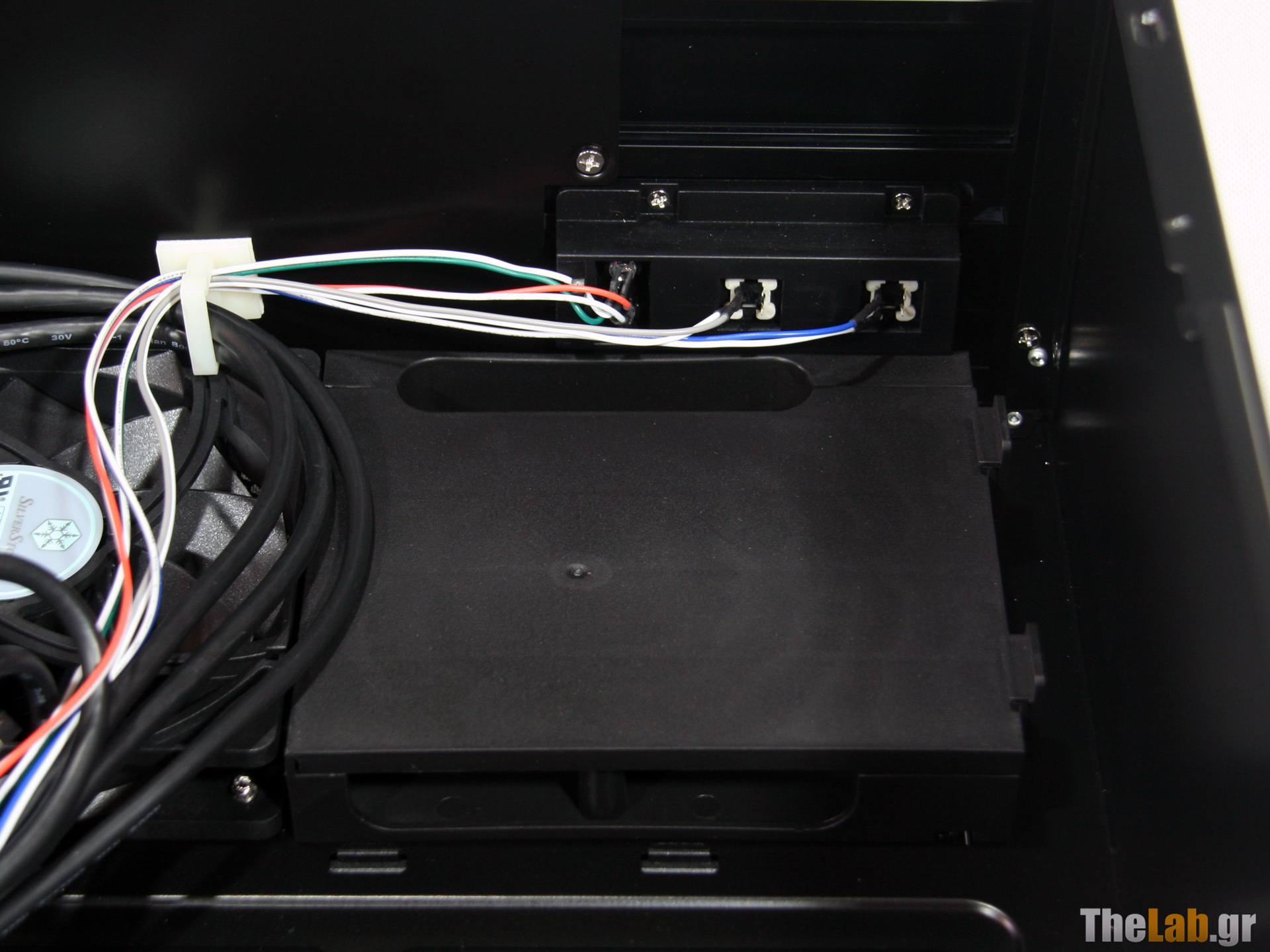

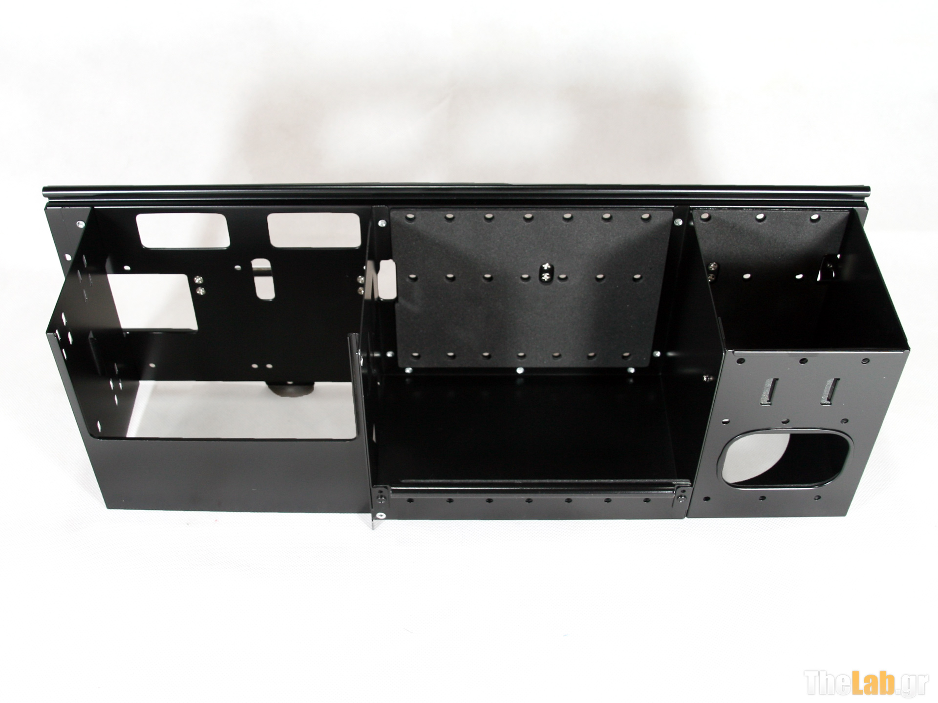

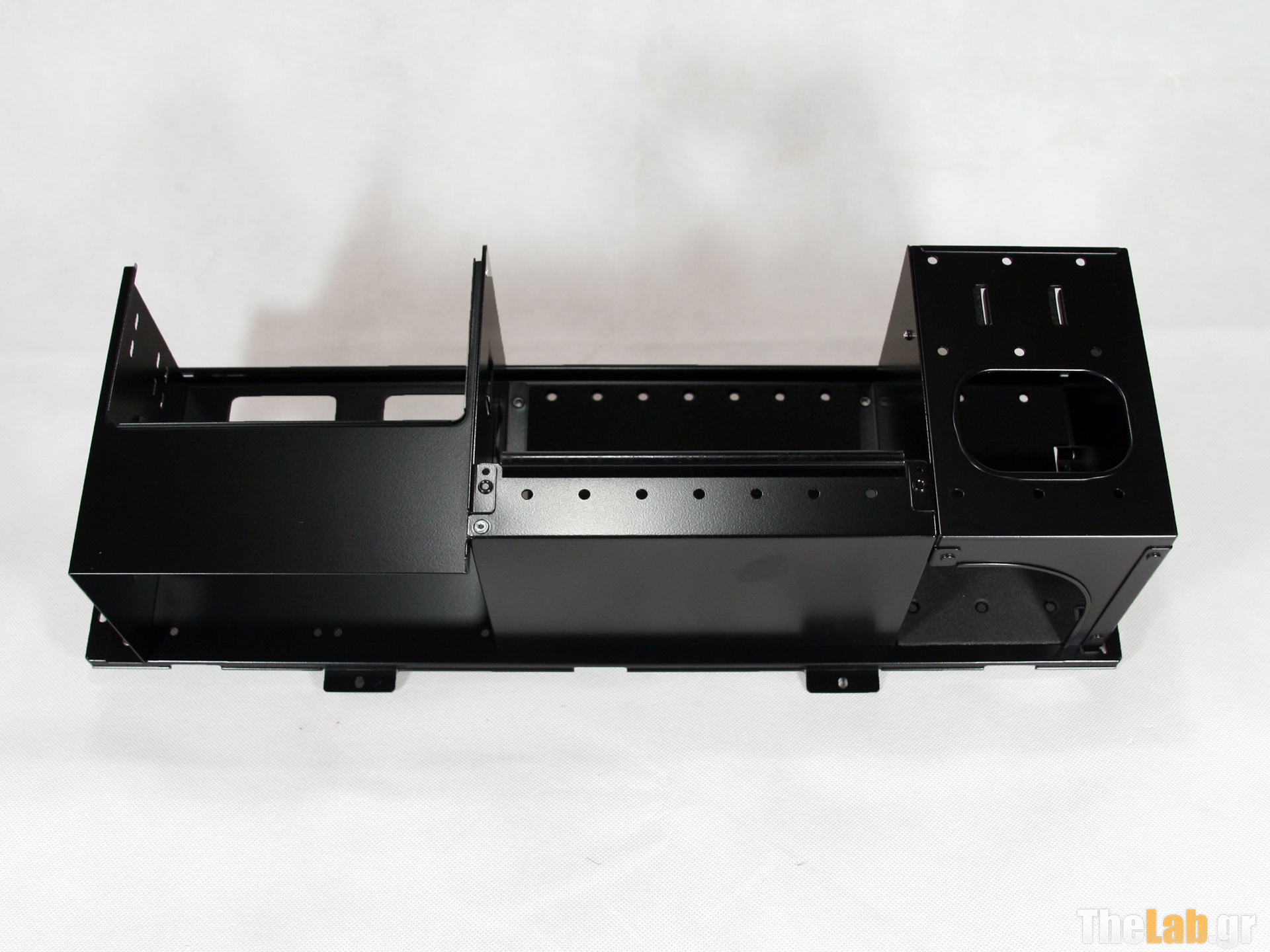

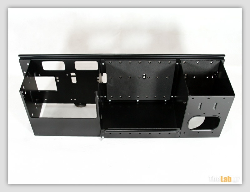

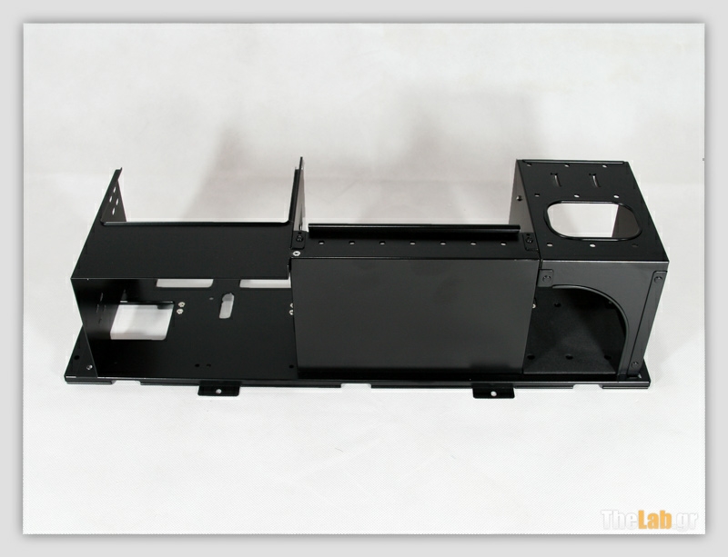

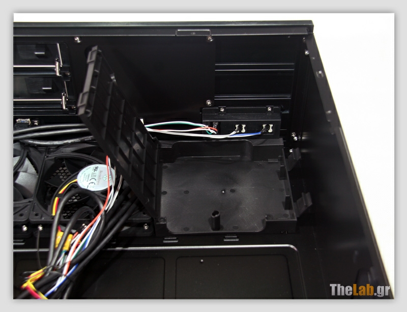

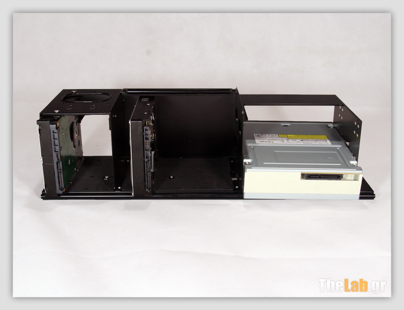

    Με το Hard drive bracket εκτός κουτιού πλέον, ρίχνουμε μία γενική ματιά στο εσωτερικό του κουτιού.

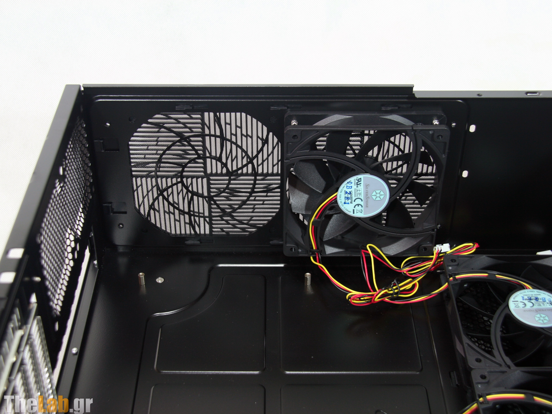

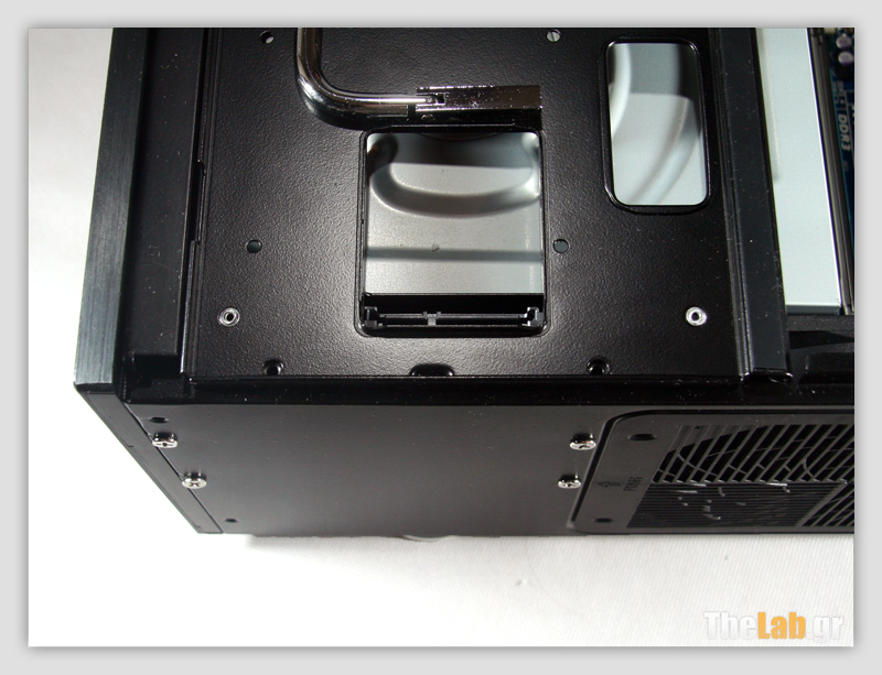

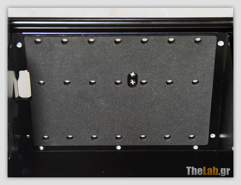

    Καιρός να το δούμε και λίγο πιο αναλυτικά. Αρχίζουμε την ξενάγησή μας, απο το σημείο των θέσεων 5.25". Στο κάτω μέρος διακρίναμε τους 2 ανεμιστήρες εισαγωγής. Ακριβώς απο πάνω τους, το front I/O, το οποίο αποτελείται από 2 usb3, audio out και microphone connectors, όπως αναφέραμε και στην περιήγησή μας στο εξωτερικό του κουτιού. Απλά αυτή τη φορά κοιτάμε την "άσχημη" πλευρά του, αυτή με τα καλώδια. Τέλος ένα κλικ πιο πάνω οι 2 θέσεις 5.25".

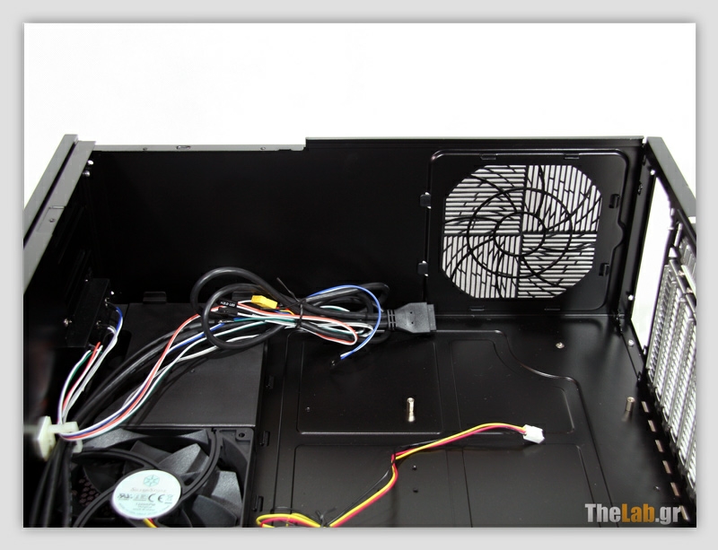

    Κάνοντας λίγο δεξιά διακρίνουμε στο κάτω μέρος το cable routing box, το οποίο μας βοηθάει να κρύψουμε κάποια καλώδια απο το τροφοδοτικό μας. Φυσικά μπορούμε κάλλιστα να το αφαιρέσουμε, ξεβιδώνοντάς το, και στην θέση του να προσθέσουμε έναν ακόμα ανεμιστήρα 120mm. Πάνω ακριβώς από το routing box, βλέπουμε την εσωτερική όψη του front panel controller, ο οποίος αποτελείται από power and reset switches συν το Power Led.

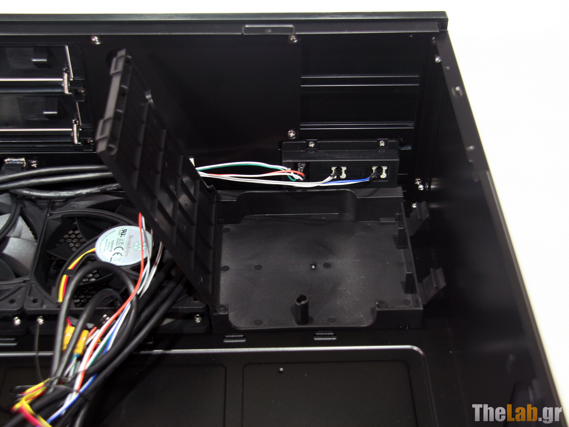

    Καιρός να αλλάξουμε "πλευρό". Κάνουμε λίγο πιο δεξιά και βλέπουμε το σημείο από το οποίο θα "αναπνέει" το τροφοδοτικό μας. Μία θέση για εισαγωγή αέρα, εξοπλισμένη με το κατάλληλο φίλτρο φυσικά.

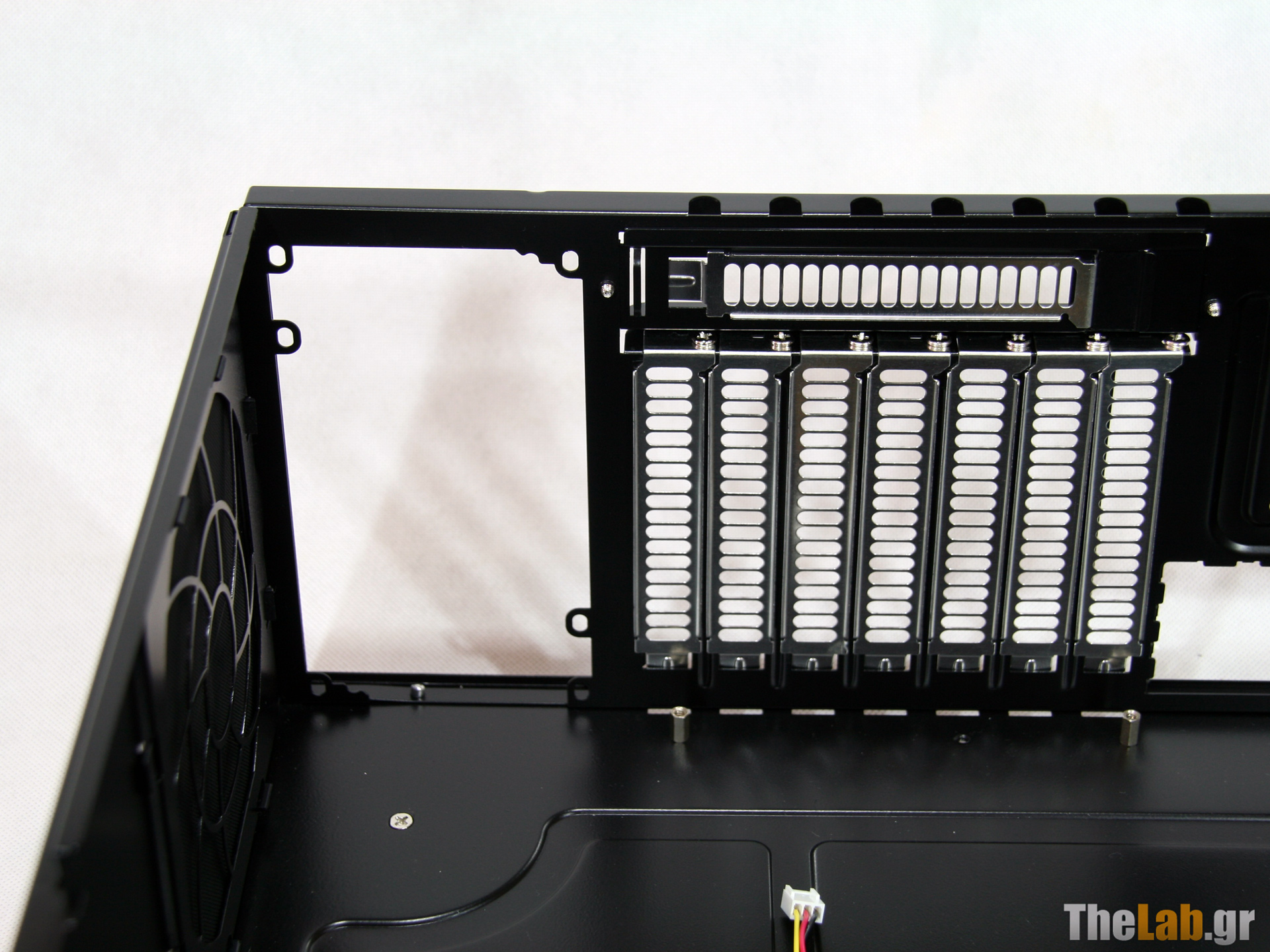

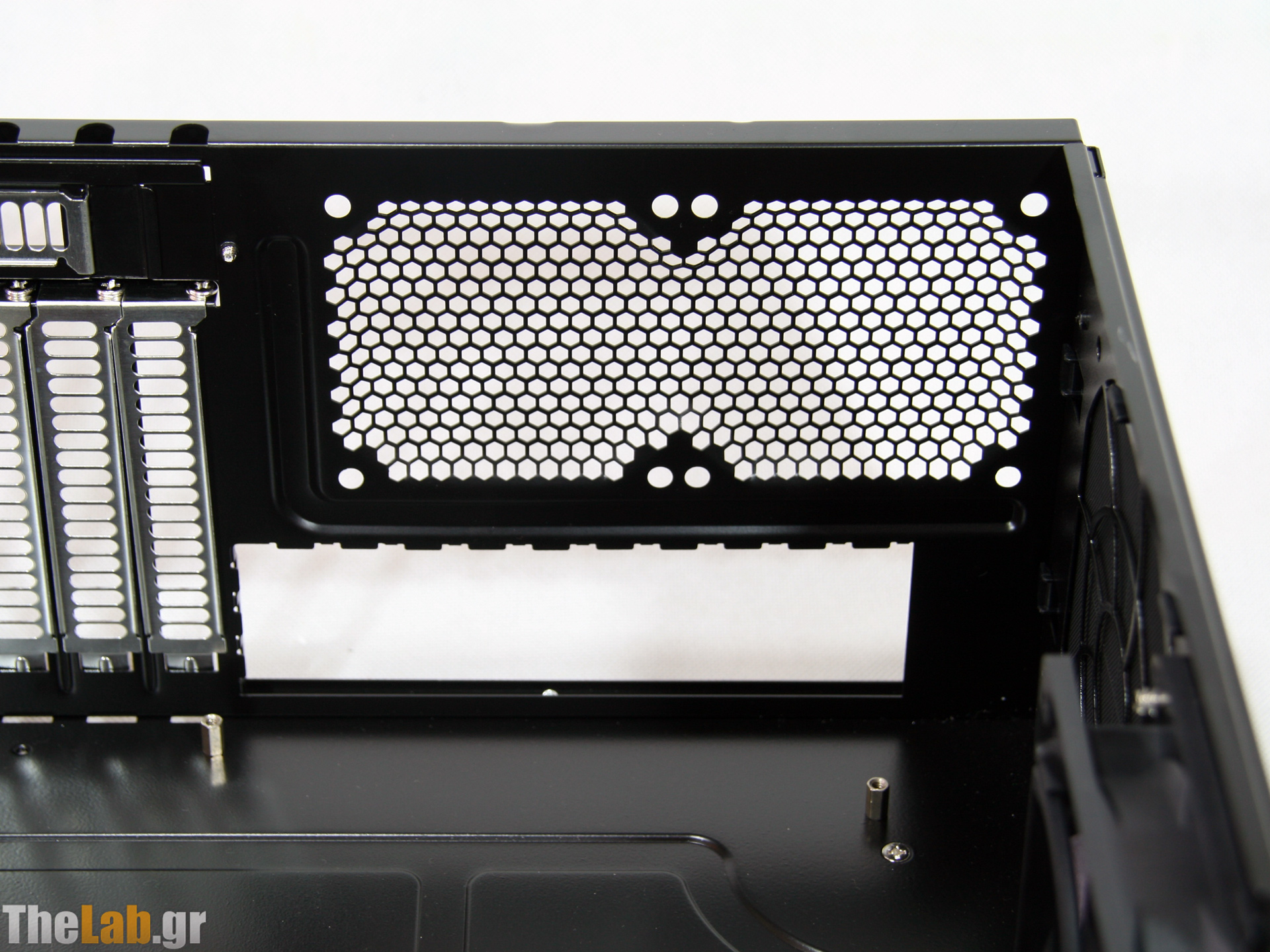

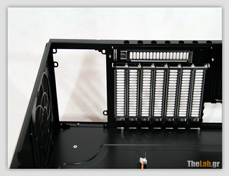

    Στην συνέχεια το πίσω μέρος του κουτιού. Στο αριστερό μέρος της η θέση εγκατάστασης του τροφοδοτικού, το οποίο όπως προαναφέραμε, μπορεί να εγκατασταθεί είτε με τον ανεμιστήρα προς τα μέσα, είτε προς τα έξω. Η Silverstone προτείνει αν έχουμε τροφοδοτικό με 120mm και άνω ανεμιστήρα, να το τοποθετήσουμε με τον ανεμιστήρα προς τα έξω. (If the power supply has a built-in 120mm fan or larger, we recommended installing the power supply with the fan facing left (outside))Επίσης διακρίνουμε τα 7+1 expansion slots, τα οποία είναι μεταλλικά νίκελ, 2 θέσεις για 80mm ανεμιστήρες (δεν συμπεριλαμβάνονται) και το σημείο στο οποίο θα κουμπώσει το I/O shield της μητρικής μας.

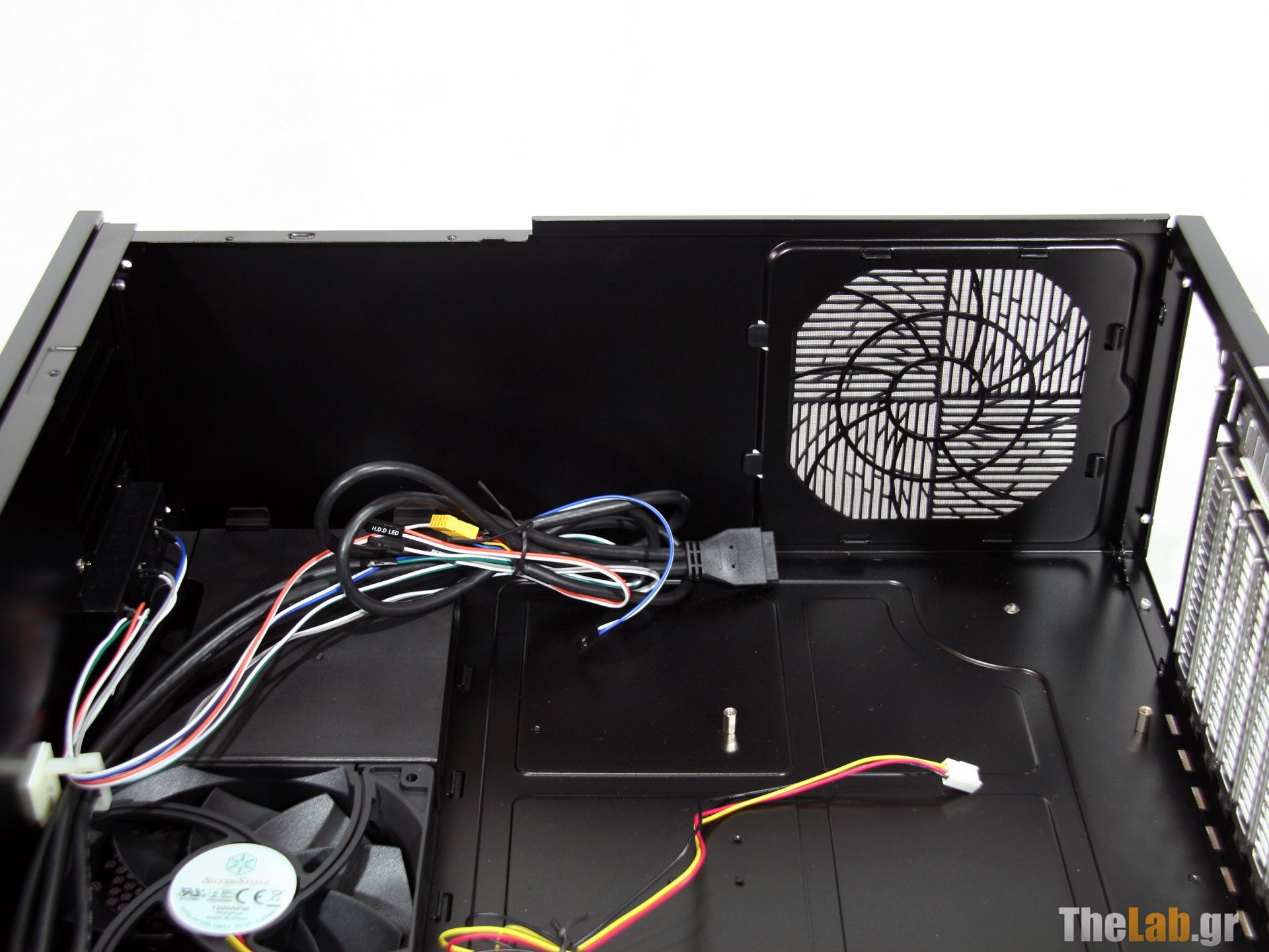

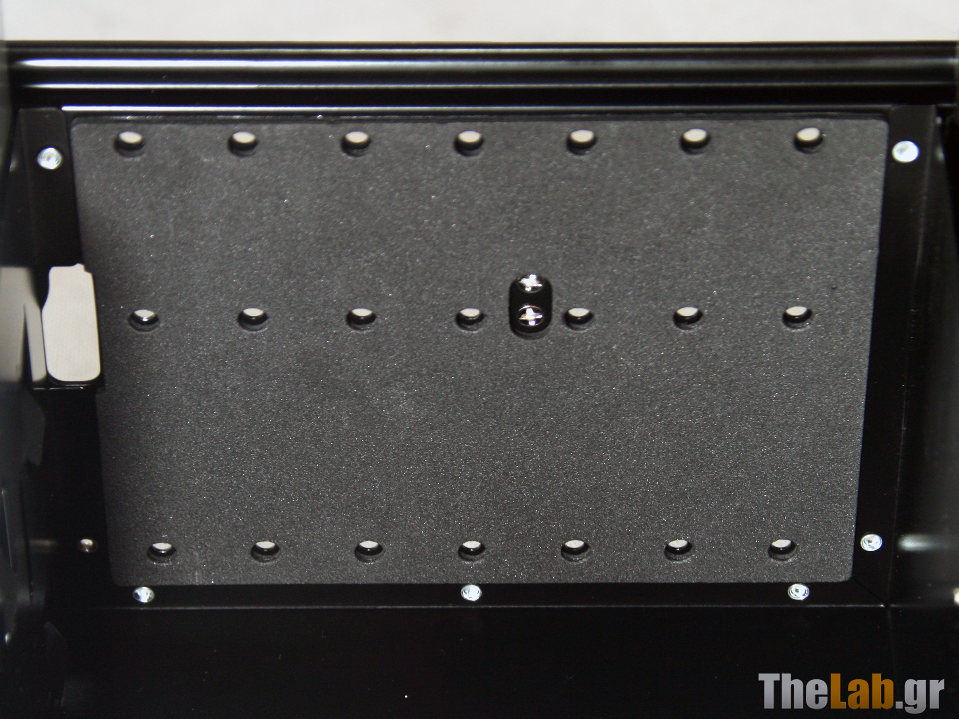

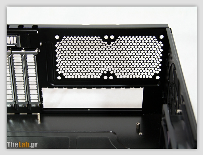

    Κλείνοντας με την ξενάγηση στο εσωτερικό αφήσαμε για το τέλος το μέρος πάνω απο την μητρική μας. Δύο θέσεις εισαγωγής αέρα για 120mm ανεμιστήρες, με ήδη προεγκατεστημένο τον έναν από αυτούς, με το ανάλογο φίλτρο. Αμέσως μας γεννήθηκε το ερώτημα αν θα χωρέσει άραγε ένα διπλό ψυγείο ή μία Η100.

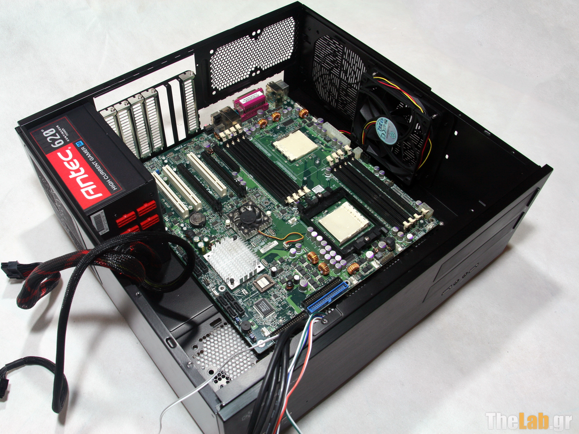

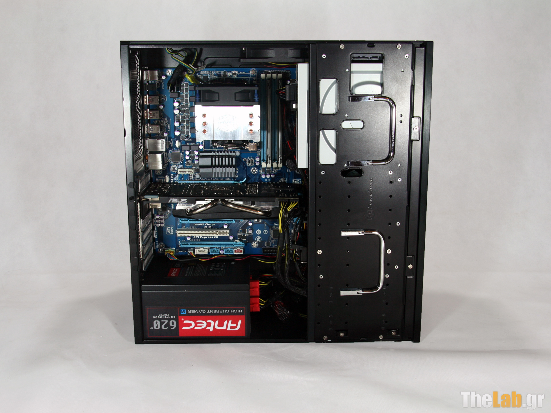

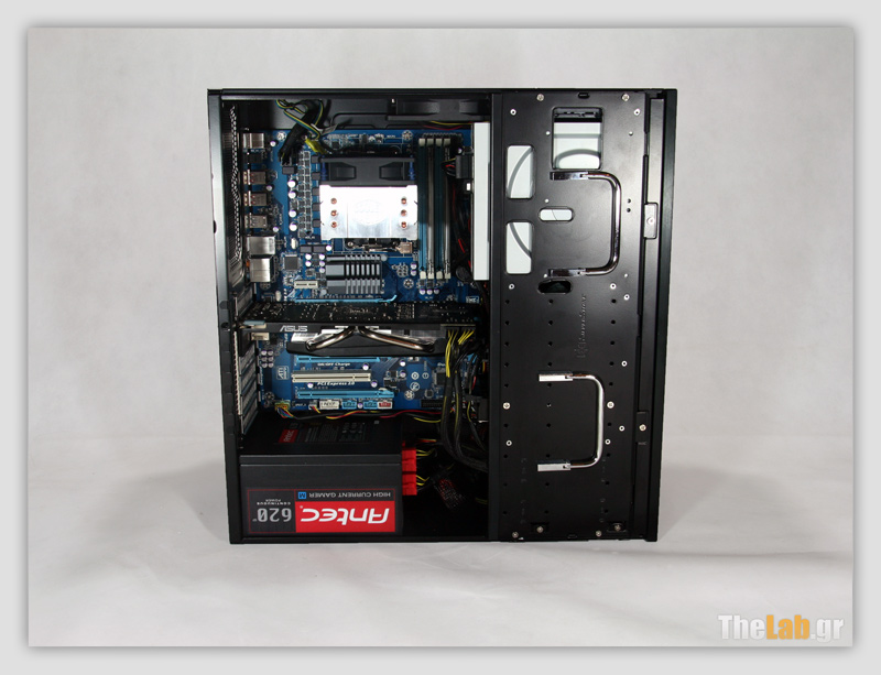

    Η εγκατάσταση του συστήματος μαζί με το cable management (όσο αυτό ήταν δυνατό φυσικά) δεν ήταν μια τόσο σύντομη διαδικασία. Επρεπε να ακολουθηθεί μία συγκεκριμένη σειρά από κινήσεις (σε αυτές τις περιπτώσεις πραγματικά εκτιμάει κανείς ένα καλογραμμένο manual) έτσι ώστε να μην φτάσουμε στο σημείο, να προσπαθούμε να βάλουμε σε κάποια επαφή καλώδιο και να μην μπορούμε.Οι δίσκοι και το DVD εγκαταστάθηκαν αρκετά εύκολα στο hard drive bracket, καθώς το είχαμε εκτός κουτιού.

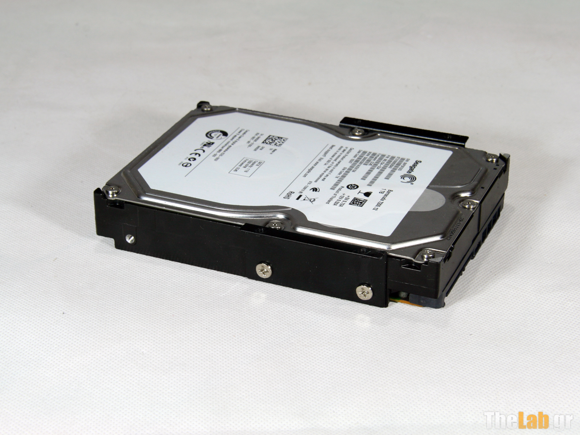

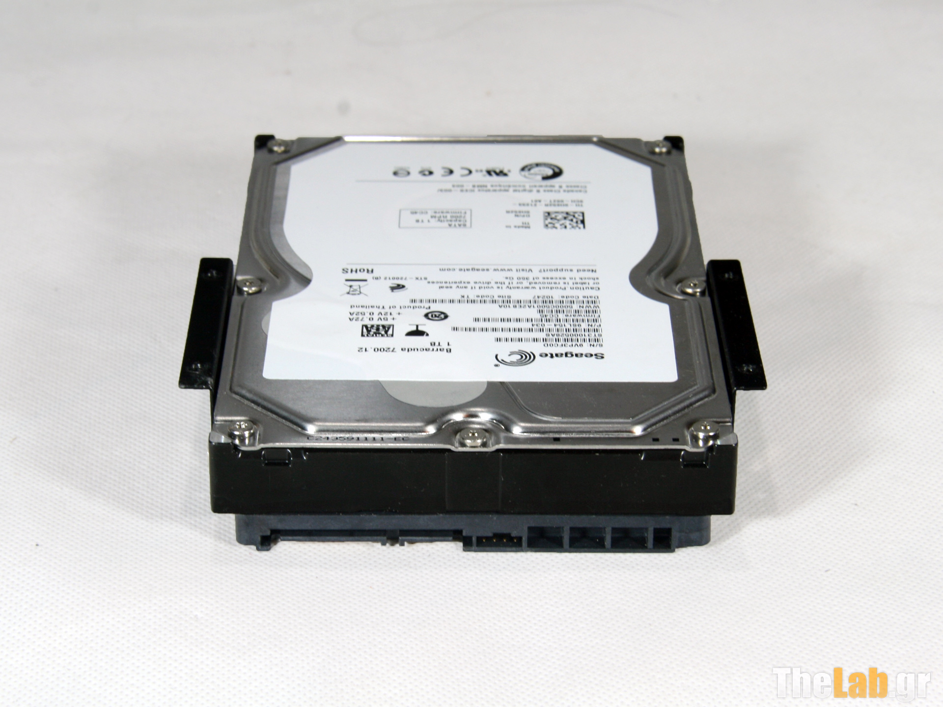

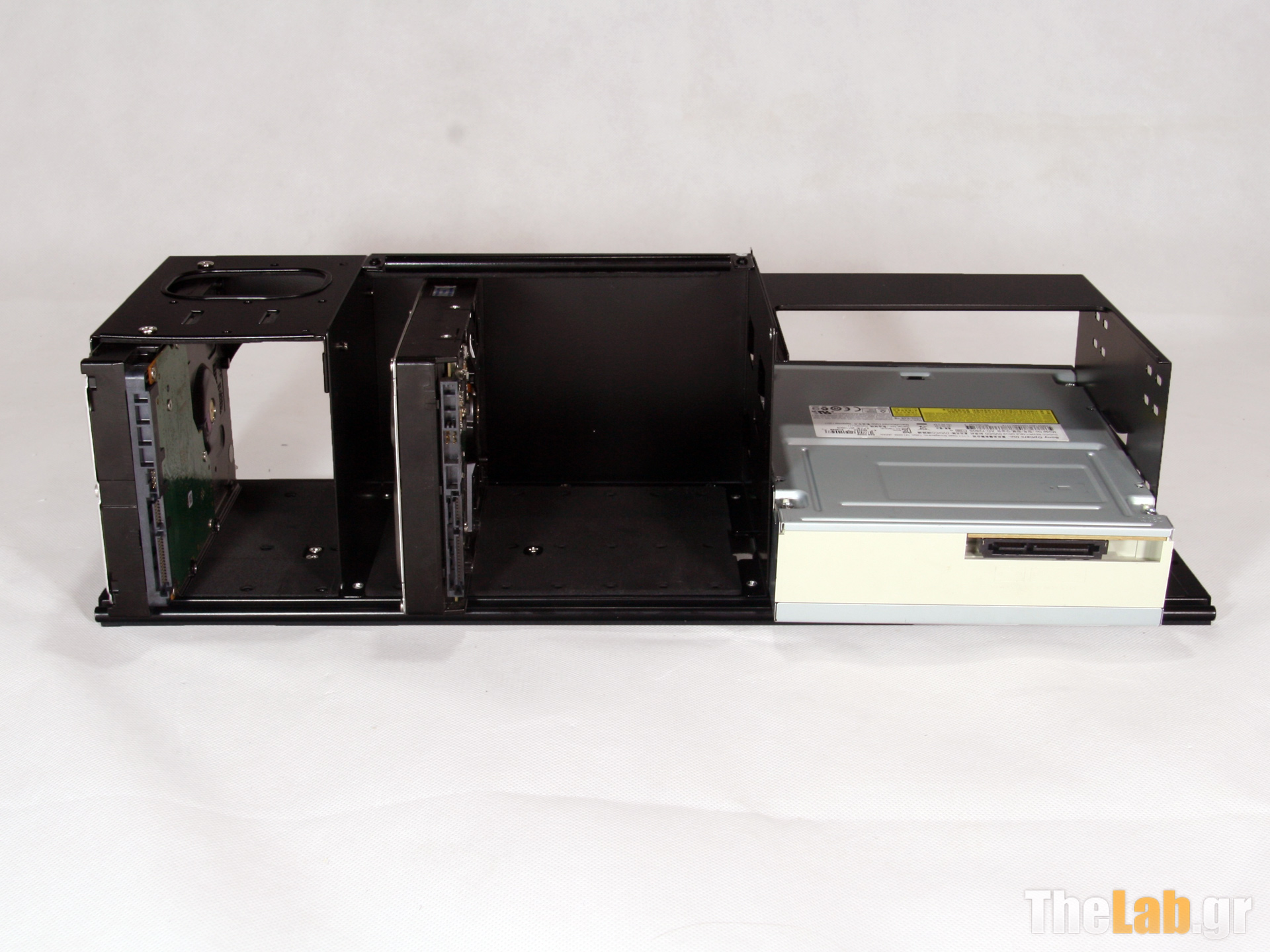

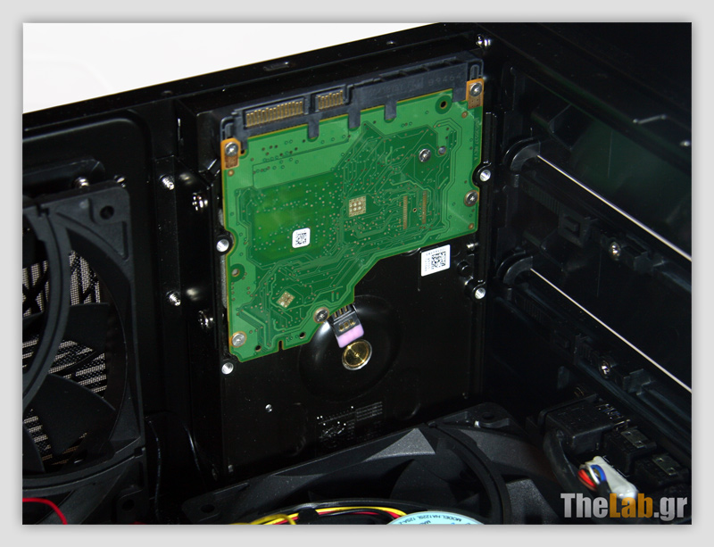

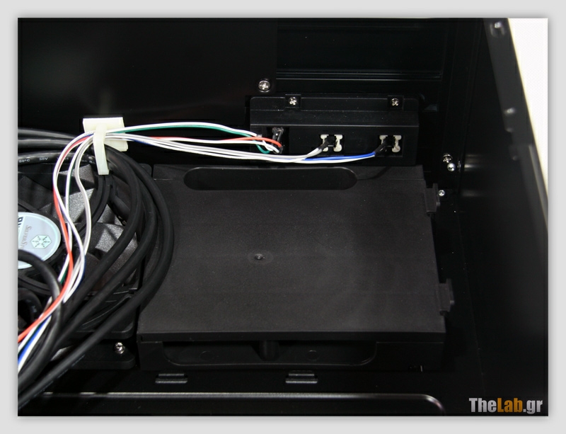

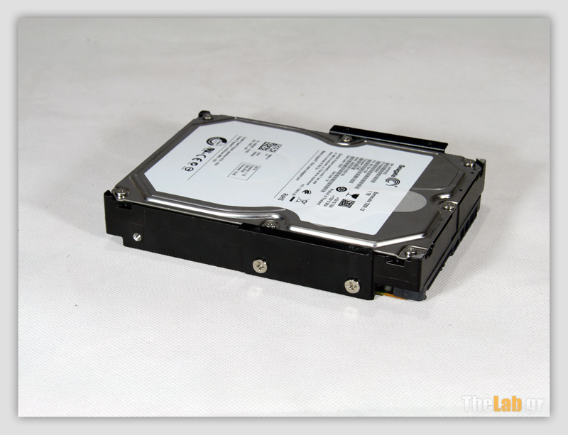

    O σκληρός δίσκος στην "κρυφή" ας την πούμε έτσι θέση δίπλα στις 5.25", εγκαταστάθηκε πολύ εύκολα με την χρήση των hard drive trays. Η κάρτα γραφικών για να εγκατασταθεί έπρεπε να αφαιρεθεί πρώτα το πάνω Pci expansion slot και στην συνέχεια με ένα κατσαβίδι να ξεβιδωθούν 2 βίδες και να μπει στην θέση της.Σημειώνουμε σε αυτό το σημείο ότι αν τοποθετήσετε δίσκο στην "κρυφή" θέση χρειάζεστε απαραίτητα 90άρι γωνιακό sata καλώδιο δεδομένων και ρεύματος, για να καταφέρει το side panel να κλείσει με επιτυχία. Και αυτό αναφέρετε αναλυτικά στο manual. Το έχουμε αναφέρει πολλές φορές αυτό το manual στην σημερινή παρουσίαση, αλλά ειλικρινά αξίζει τον κόπο.
    Επίσης το 8Pin eps καλώδιο του τροφοδοτικού μας δεν έφτανε να κουμπώσει στην θέση του. Αν λοιπόν αποφασίσετε ότι αυτό το κουτί είναι αυτό που θα αγοράσετε, πάρτε και ένα 8pin eps extension καθώς δεν παρέχεται μαζί με το κουτί. Βέβαια θα μπορείτε να το περάσετε πάνω απο την μητρική και την κάρτα γραφικών σας, αλλά καλό είναι να έχετε ένα καλό cable management.

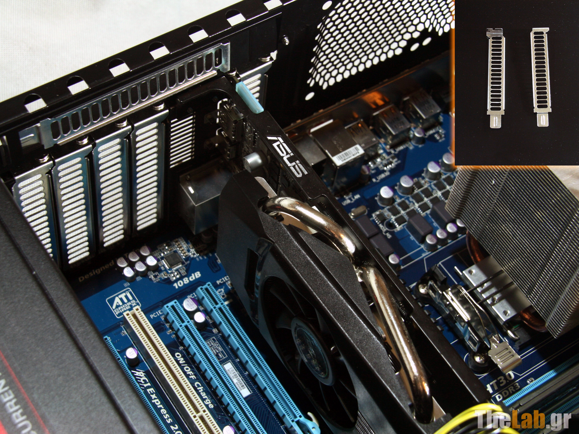

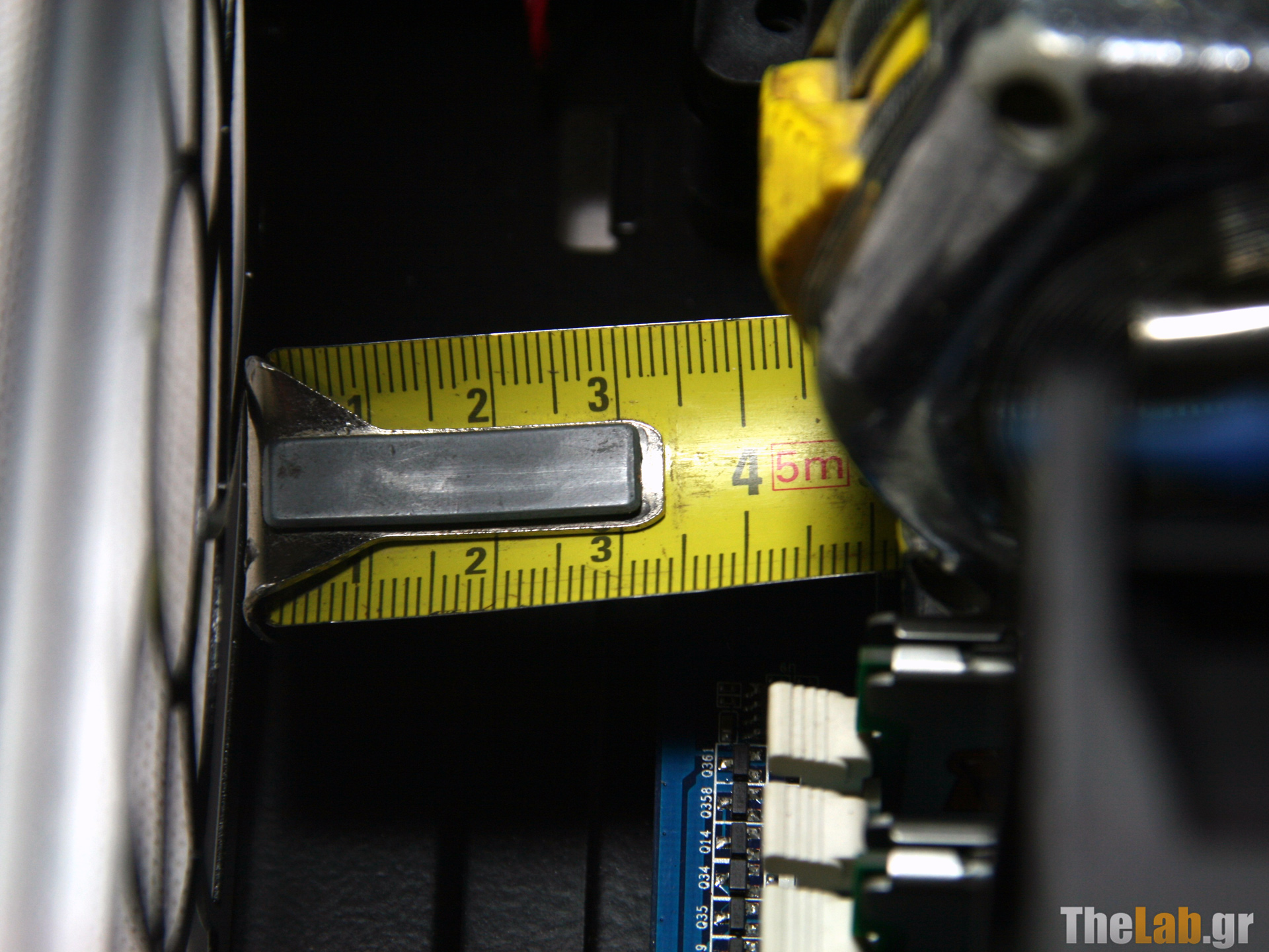

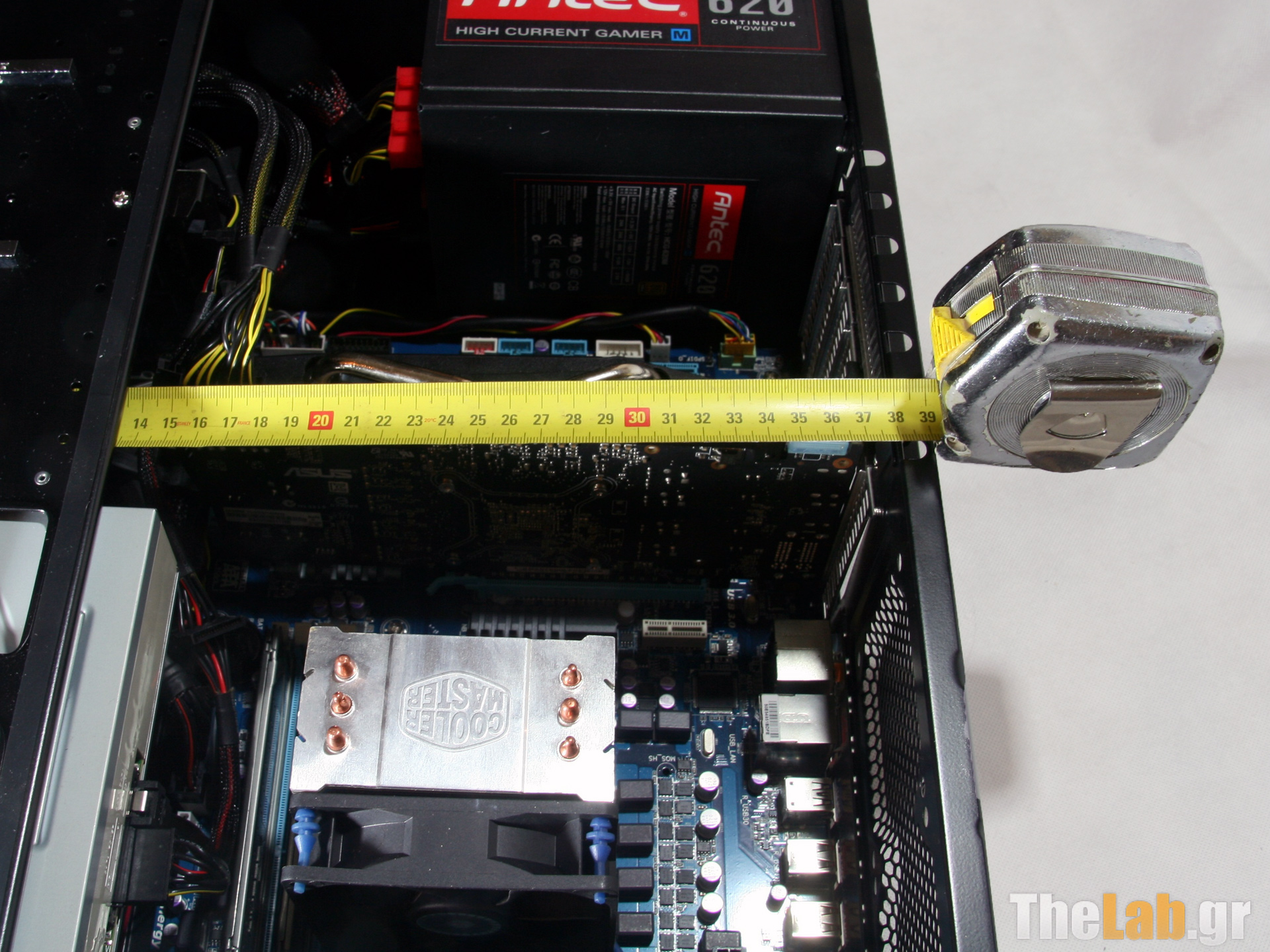

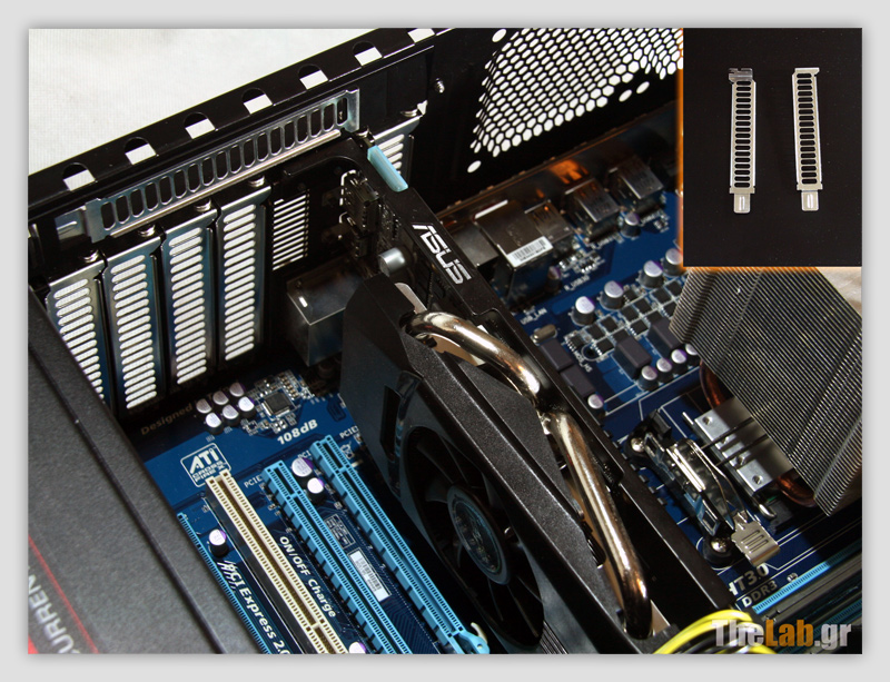

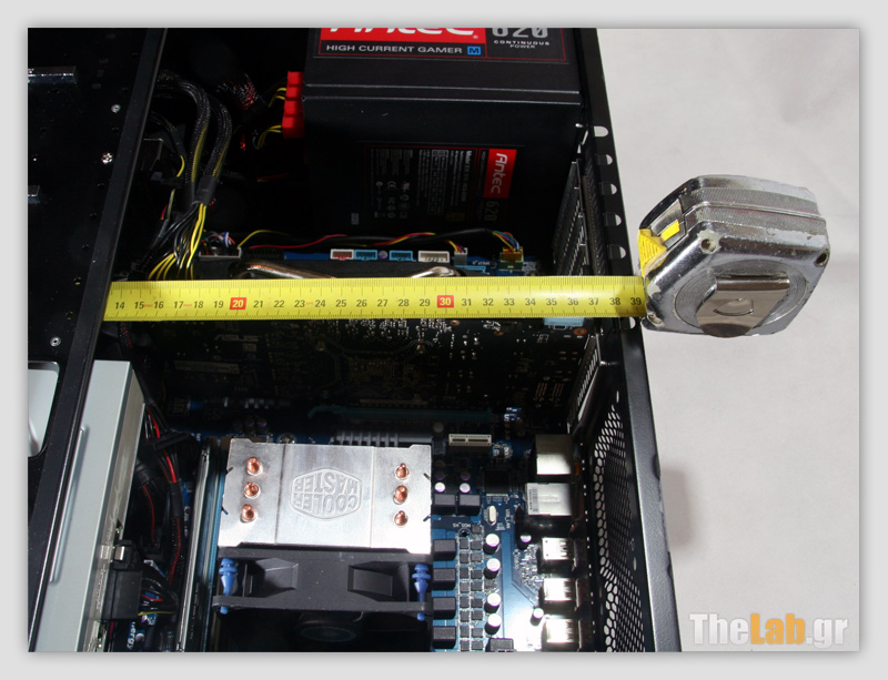

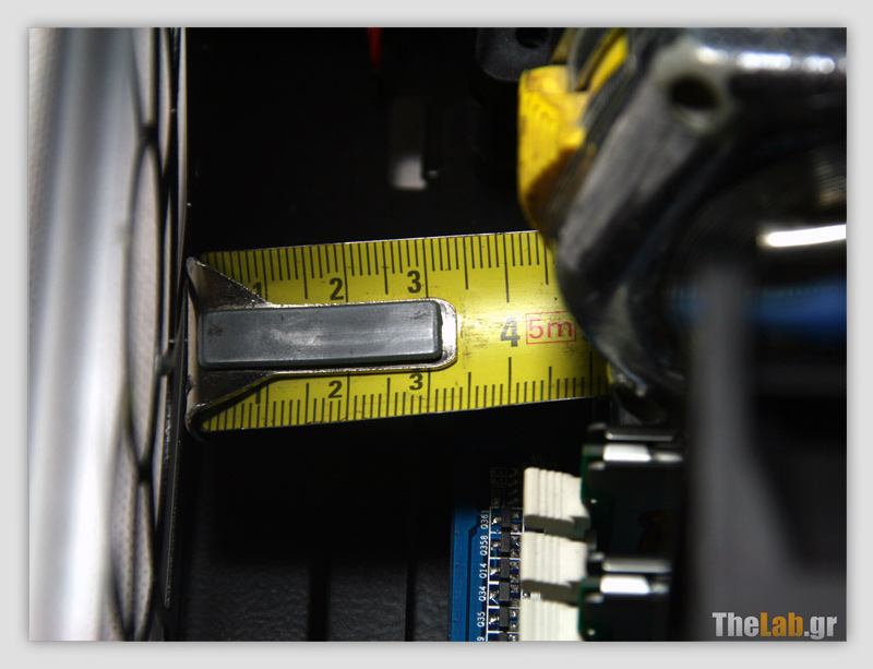

    Τέλος να αναφέρουμε τι κάρτες γραφικών μπορούν να μπουν στο κουτί. Αν εγκαταστήσετε δίσκο ακριβώς απέναντι απο την κάρτα γραφικών και αν υπολογίσουμε και τα sata καλώδια, το μέγιστο μήκος κάρτας γραφικών που μπορεί να μπει στο κουτί είναι 22εκατοστά. Αν δεν εγκαταστήσετε κάποιο δίσκο στο συγκεκριμένο σημείο η απόσταση που μετρήθηκε -σε αντίθεση με την προτροπή της Silverstone για 34,5 εκατοστά κάρτες- ήταν 38 εκατοστά. Βέβαια ίσως η εταιρεία υπολογίζει κάρτες με τροφοδοσία στο πλάι. Κλείνοντας το μέγιστο ύψος ψύχτρας που μπορεί να εγκατασταθεί στο Silverstone Grandia GD08 είναι 13.8 εκατοστά

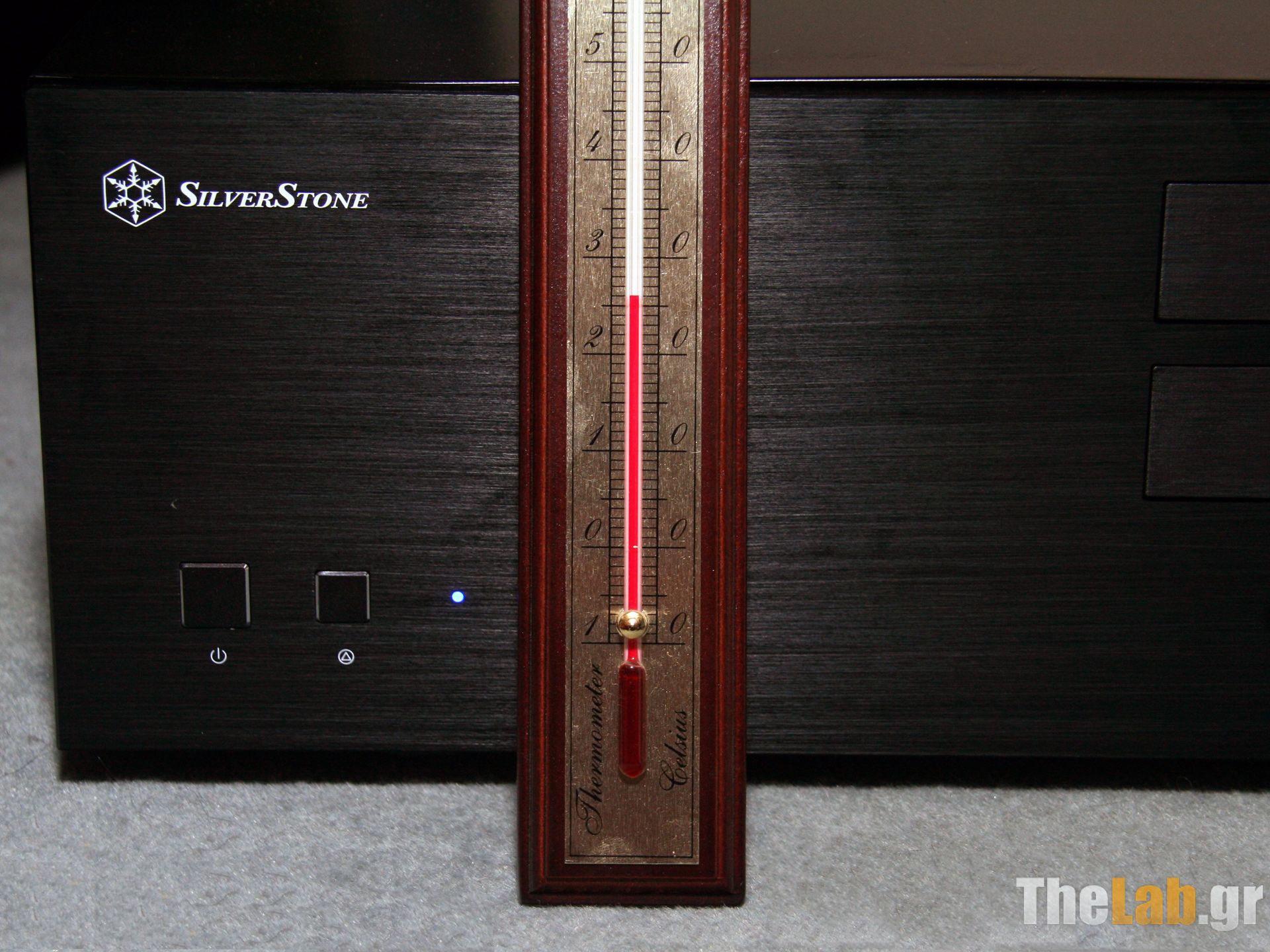

    • Τέλος η θερμοκρασία δωματίου κατά την διάρκεια των τεστ ήταν στους 26°C

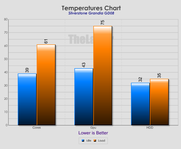

    Αφού πραγματοποιήσαμε τα παραπάνω test, πήραμε τα παρακάτω αποτελέσματα
    Το Silverstone Grandia GD08 κράτησε σε ικανοποιητικά επίπεδα τις θερμοκρασίες του hardware το οποίο εγκαταστήσαμε στο εσωτερικό του. Ευχάριστη έκπληξη, αν και το περιμέναμε, ήταν η θερμοκρασίες στους σκληρούς δίσκους. Παρατηρήθηκαν μικρές αποκλίσεις απο idle σε load. Πως να μην είχε καλές άλλωστε, αφού κάτω απο τους δίσκους υπάρχει μία συστοιχία απο ανεμιστήρες 120mm.Συνεχίζοντας τις μετρήσεις μας προχωρήσαμε στο θέμα του θορύβου. Μετρήσαμε το κουτί με όλο το hardware εγκατεστημένο σε idle και σε full load κατάσταση, οπότε στους ήδη 3 ανεμιστήρες του κουτιού προσθέτονται, ανεμιστήρας τροφοδοτικού, κάρτας γραφικών και ψύχτρας επεξεργαστή. Πραγματοποιώντας τις μετρήσεις μας, πήραμε τα παρακάτω αποτελέσματα:
    Εδώ το Silverstone Grandia GD08 δείχνει σχετικά ήσυχο σε Idle κατάσταση. Βέβαια σημειώνουμε ότι το cpu cooler που εγκαταστάθηκε στο εσωτερικό του δεν είναι απο τα πιο ήσυχα, οπότε η μεγάλη απόκλιση οφείλεται περισσότερο σε αυτό κατά το Load του συστήματος.Με λίγη προσοχή στην επιλογή ψύχτρας ή αλλαγή ανεμιστήρα σε μία την οποία έχετε ήδη θα έχετε ένα σχετικά ήσυχο κουτί.Κλείνοντας και αυτό το κομμάτι απο το σημερινό μας review, κάναμε έναν έλεγχο της "στατικής" πίεσης του κουτιού. Αυτό το βήμα έγινε πριν εγκαταστήσουμε hardware στο εσωτερικό του. Ακολουθώντας ευλαβικά το άρθρο Simple, PC-case Static Pressure Indicator (Home made) και το αποτέλεσμα έδειξε θετική πίεση, κάτι το οποίο το περιμέναμε άλλωστε
