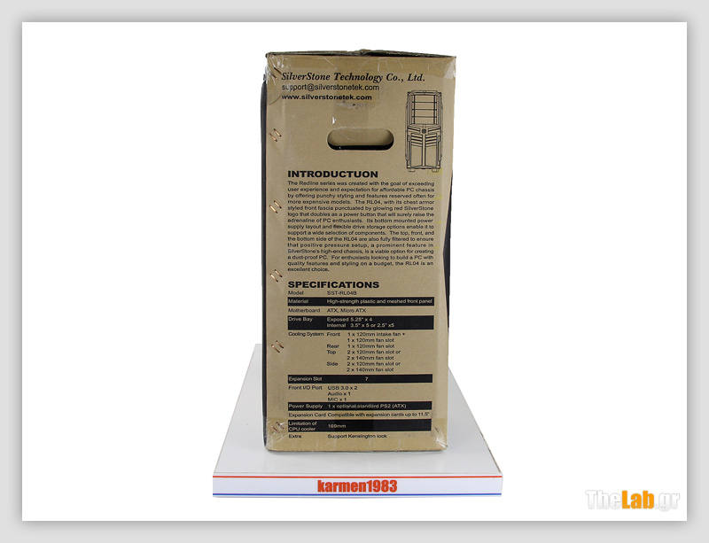

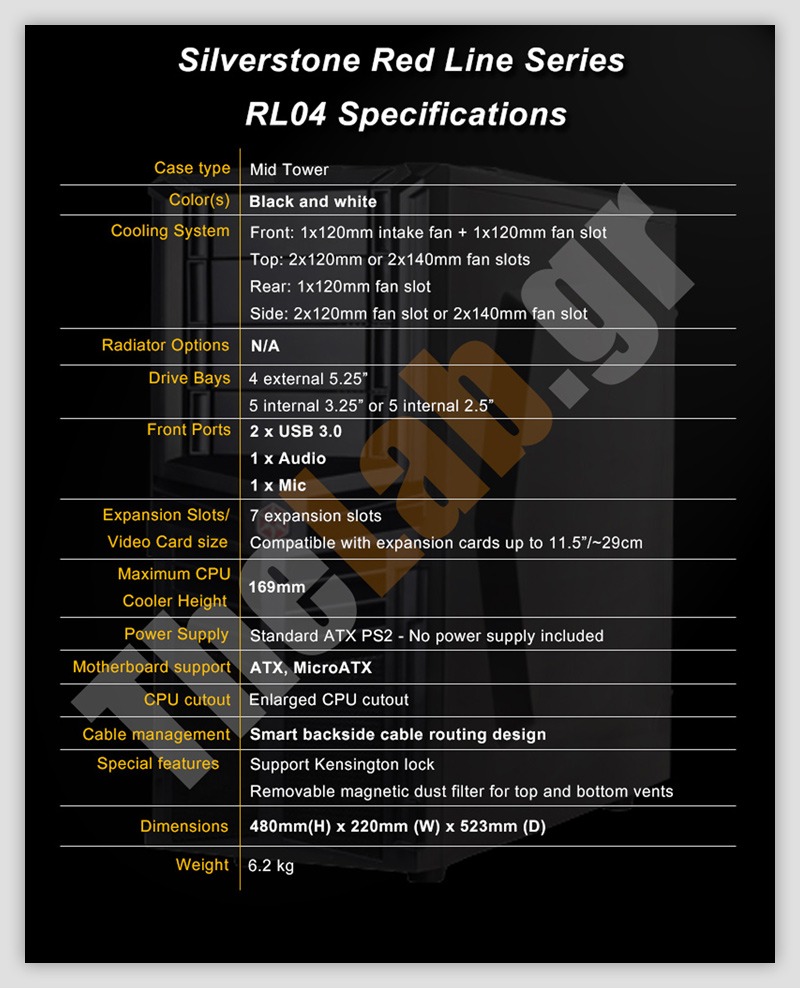

    Αρχικά, ας ρίξουμε μία ματιά στα χαρακτηριστικά του κουτιού, τα οποία παρατίθενται στην παρακάτω φωτογραφία.
    Silverstone Redline Series - RL04 case review
    To Silverstone RL04, διατίθεται σε δύο χρωματικές εκδοχές, με κωδικούς SST-RL04B(black) και SST-RL04W(white)
    Η προτεινόμενη τιμή από την εταιρία είναι τα 40,25 ευρώ και τη στιγμή που γράφεται το παρόν review, το προϊόν δεν είναι διαθέσιμο στην Ελλάδα. Τέλος, το σημερινό κουτί συνοδεύεται από εγγύηση ενός έτους.

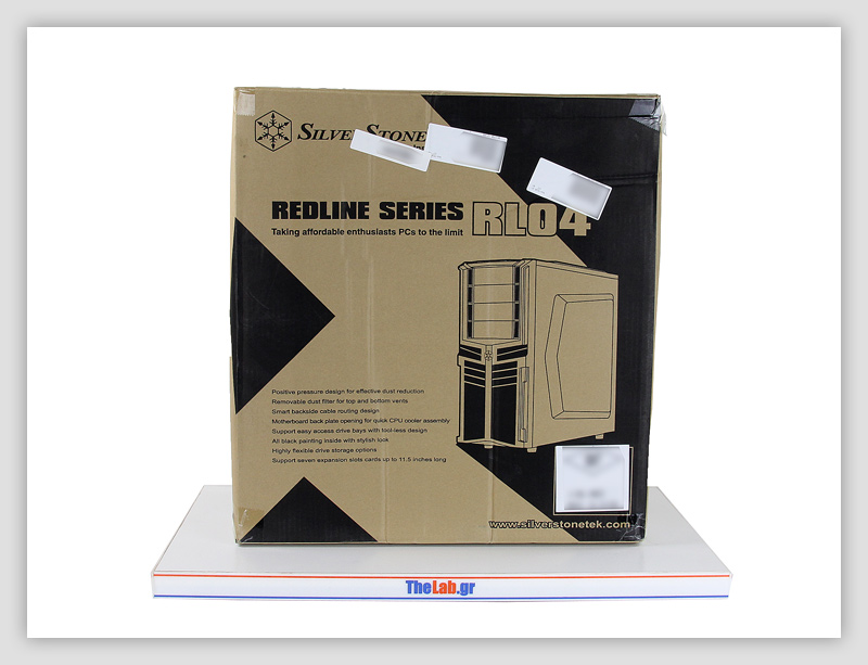

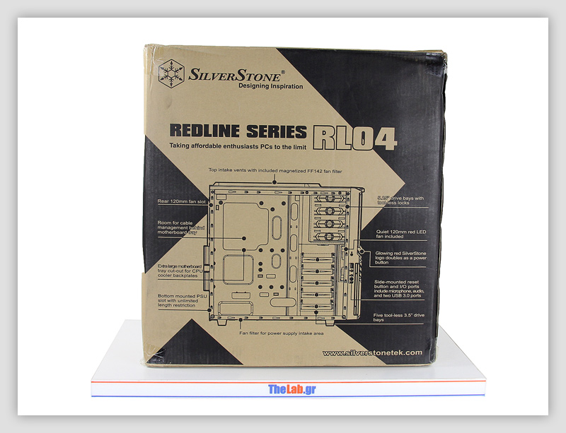

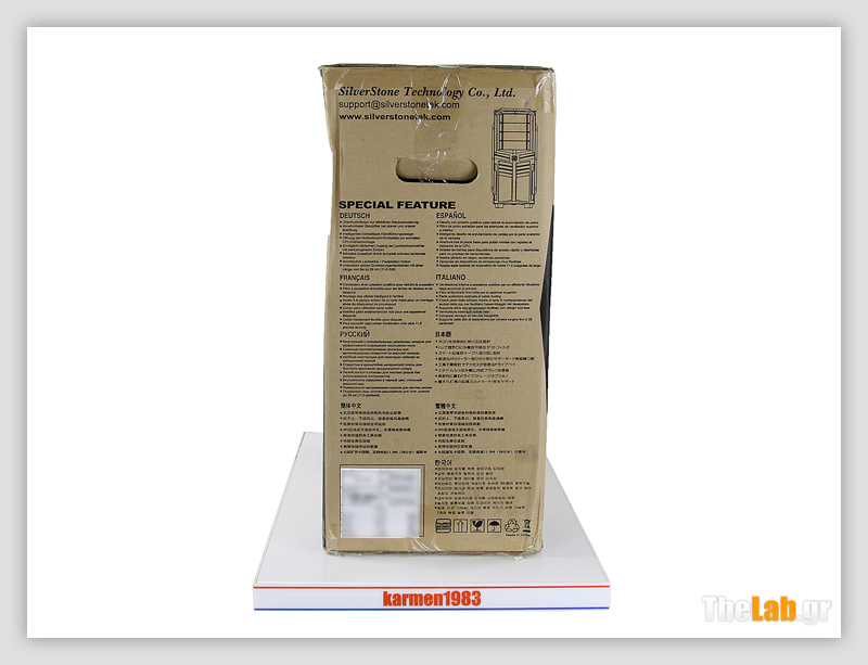

    Η συσκευασία του Silverstone RL04, χαρακτηρίζεται από μία απλότητα. Δεν υπάρχουν χρώματα, ούτε κάποια εφέ, αλλά αυτό είναι κάτι που δεν μας απασχολεί και τόσο. Αυτό που μας ενδιαφέρει είναι το περιεχόμενό της και φυσικά να καταφέρει να το παραδώσει ακέραιο στα χέρια μας. Ειδικά για το δεύτερο για μία ακόμα φορά ανησυχήσαμε. Όπως μπορείτε να δείτε στην δεύτερη φωτογραφία που σας παραθέτουμε παρακάτω, το κουτί φαίνεται να μην έκανε και τόσο ήρεμο ταξίδι. Επίσης, πάνω της φαίνονται τα χαρακτηριστικά του κουτιού και για να μας διευκολύνει η Silverstone κατά τη διαδικασία της μεταφοράς, πρόσθεσε δύο χειρολαβές στο πλάι.

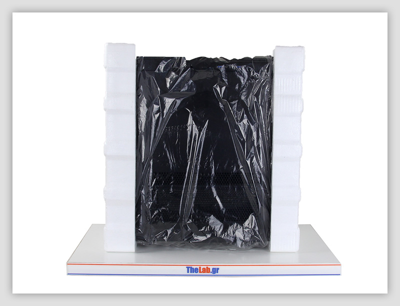

    Ανοίξαμε γρήγορα-γρήγορα τη κούτα και αντικρίσαμε το ουσιαστικό στρώμα προστασίας του κουτιού. Δύο μεγάλα και χοντρά κομμάτια φελιζόλ, μαζί με μία νάιλον σακούλα το είχαν υπό την προστασία τους.

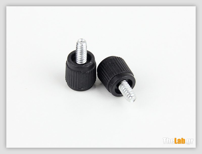

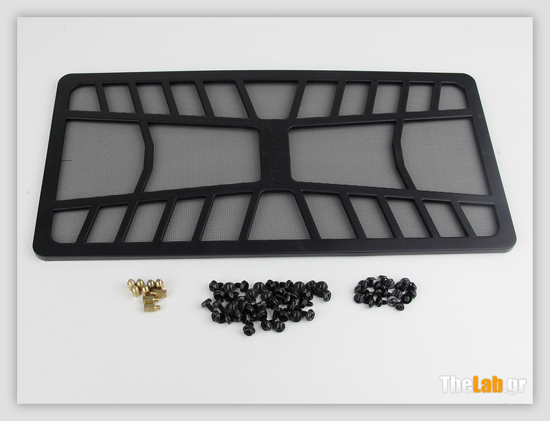

    Στο εσωτερικό αντικρίσαμε και τα παρελκόμενα του κουτιού. Αρκετές βίδες όπως και αποστάτες έκαναν την εμφάνισή τους. Εδώ αξίζει να αναφέρουμε, ότι θα θέλαμε να δούμε και μερικά δεματικά καλωδίων. Αυτό όμως που προκάλεσε εντύπωση -καθώς δε συνηθίζουμε να το βρίσκουμε στα παρελκόμενα ενός κουτιού- ήταν ένα μαγνητικό φίλτρο.

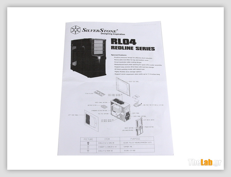

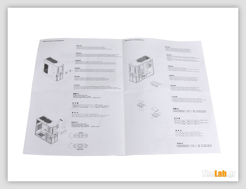

    Κλείνοντας αυτή τη σελίδα της σημερινής παρουσίασης, μένει να ρίξουμε μία ματιά στο manual του κουτιού. Το manual είναι ένα -ουσιαστικά- δισέλιδο, το οποίο μπορείτε να το δείτε κάνοντας κλικ εδώ.

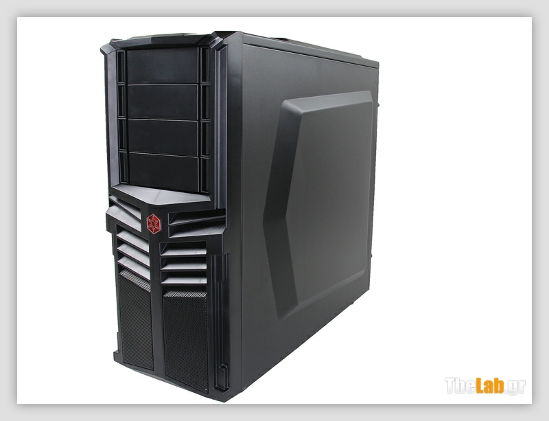

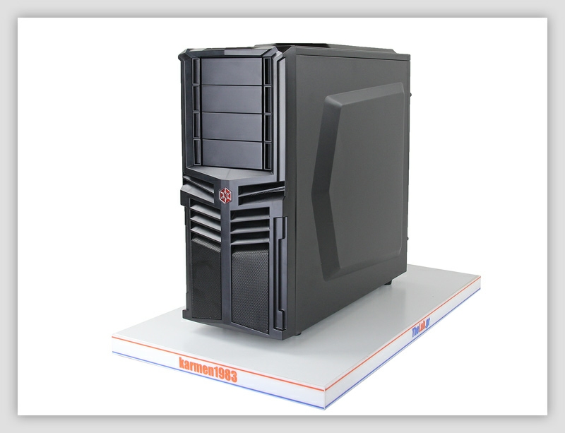

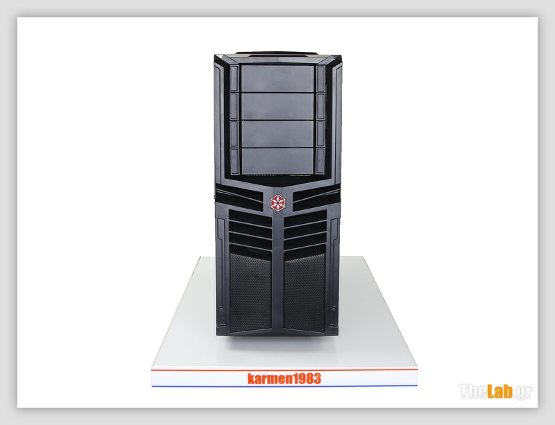

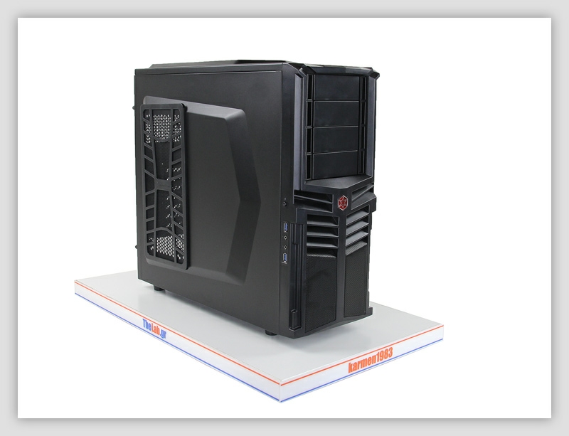

    Μια πρώτη ματιά.....Με την πρώτη ματιά που ρίξαμε στο κουτί εντύπωση μας έκαναν δύο πράγματα. Το ένα είναι τα δύο εξογκώματα που βλέπουμε στα πλαϊνά του και το δεύτερο, είναι ένα ακόμα εξόγκωμα που βλέπουμε στο πάνω μέρος του. Καλό είναι να σταθούμε και λίγο στη ποιότητα του πλαστικού της πρόσοψης. Η βαφή του μοιάζει αρκετά καλή αλλά η ποιότητα κατασκευής είναι επιεικώς μέτρια. Σίγουρα σε αυτό το εύρος τιμής δε περιμέναμε και πολλά, αλλά από την Silverstone θα περιμέναμε να δούμε ένα πιο στιβαρό πλαστικό.

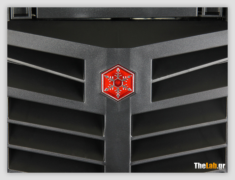

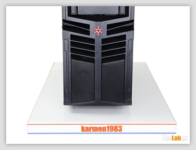

    Καιρός για την καθιερωμένη πλέον ανάλυση και βάζουμε αρχή από την πρόσοψη του Silverstone RL04.

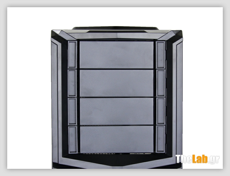

    Από πάνω και προς τα κάτω, διακρίναμε τις τέσσερις θέσεις 5,25" οι οποίες είναι εξοπλισμένες με πλαστικά front bezels και μάλιστα είναι εύκολα αφαιρούμενα. Λίγο πιο κάτω υπάρχει το έμβλημα της εταιρίας -το οποίο είναι σε κόκκινο χρώμα- και παίζει το ρόλο του Power on. Επίσης ακόμα πιο κάτω, μπορούμε να δούμε κάποιες γρίλιες και δύο κομμάτια από διάτρητη λαμαρίνα, τα οποία θα δώσουν τροφή στους ανεμιστήρες της πρόσοψης.

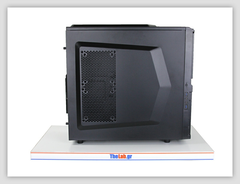

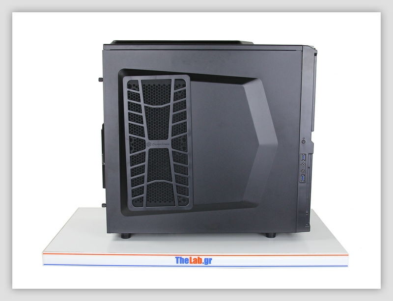

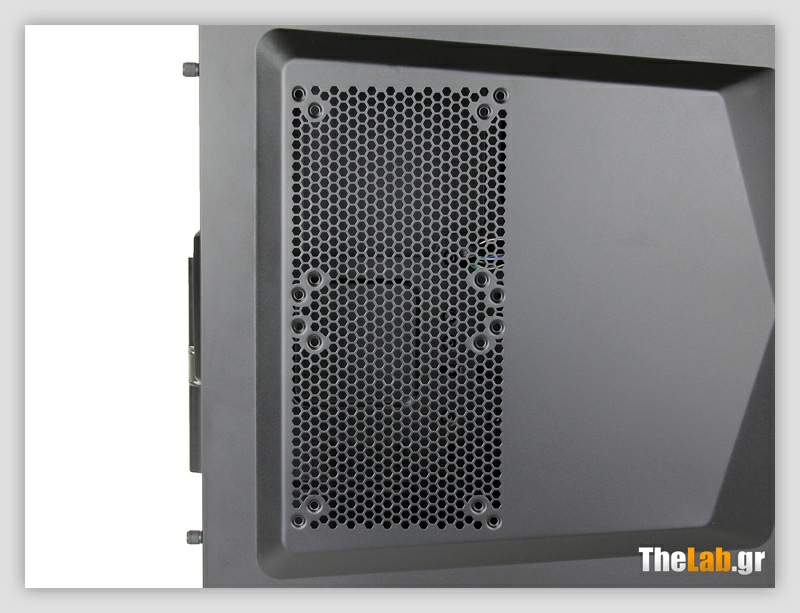

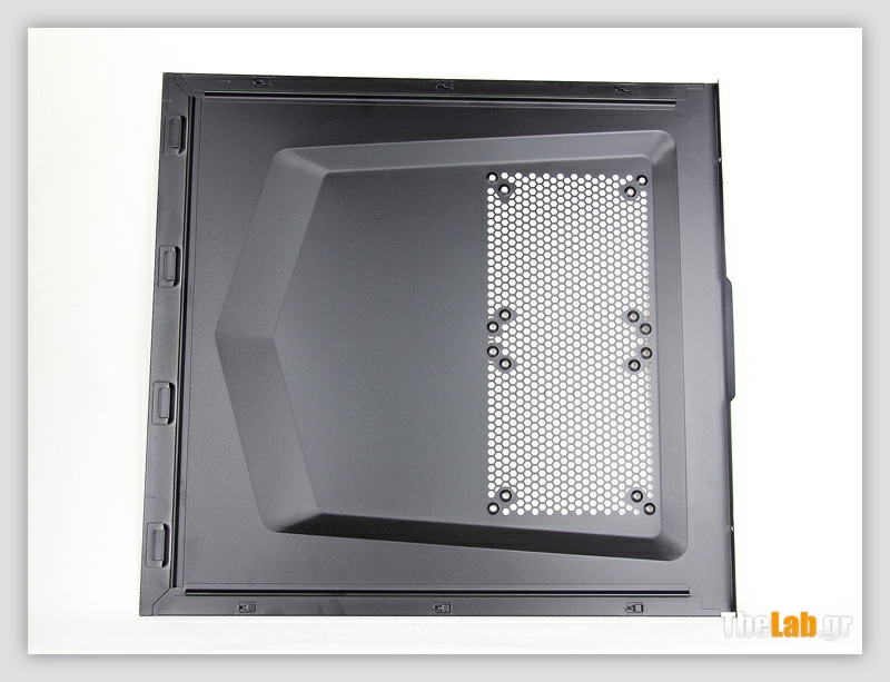

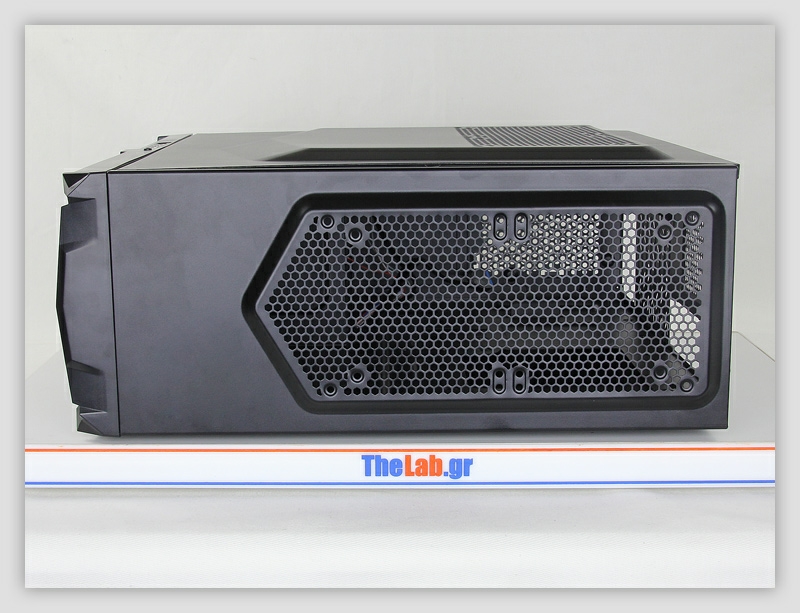

    Κάνοντας μία στροφή, το μάτι μας πέφτει στο αριστερό πλαϊνό -το οποίο θα μας χαρίσει την πρόσβαση στο εσωτερικό του κουτιού μας- και είναι σε μαύρο χρωματισμό. Το συγκεκριμένο πλαϊνό είναι εξοπλισμένο με ένα μεγάλο μαγνητικό φίλτρο και μπορεί να φιλοξενήσει δύο ανεμιστήρες είτε 120mm, είτε 140mm.

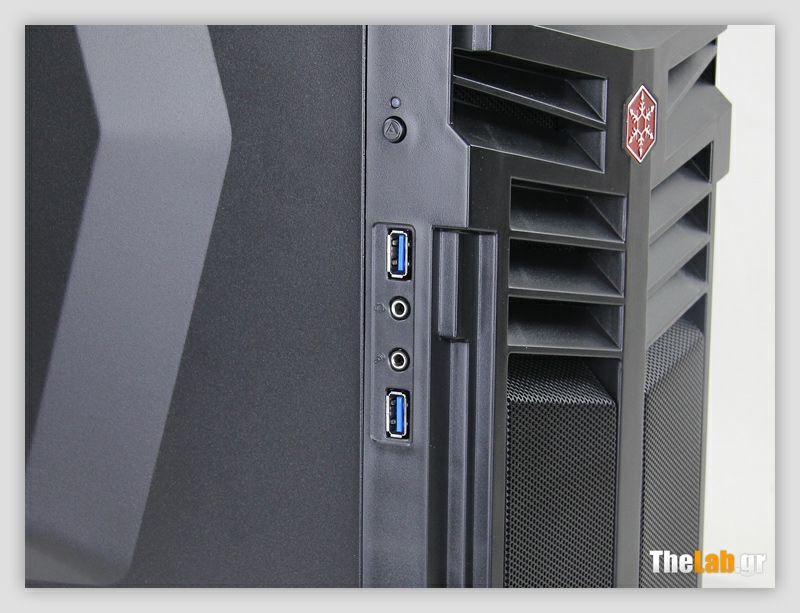

    Από την αριστερή μεριά διακρίνουμε το front panel του κουτιού, το οποίο αποτελείται από το HDD activity LED, τον διακόπτη reset, δύο USB 3.0, audio out και audio in .

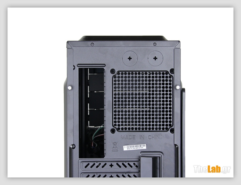

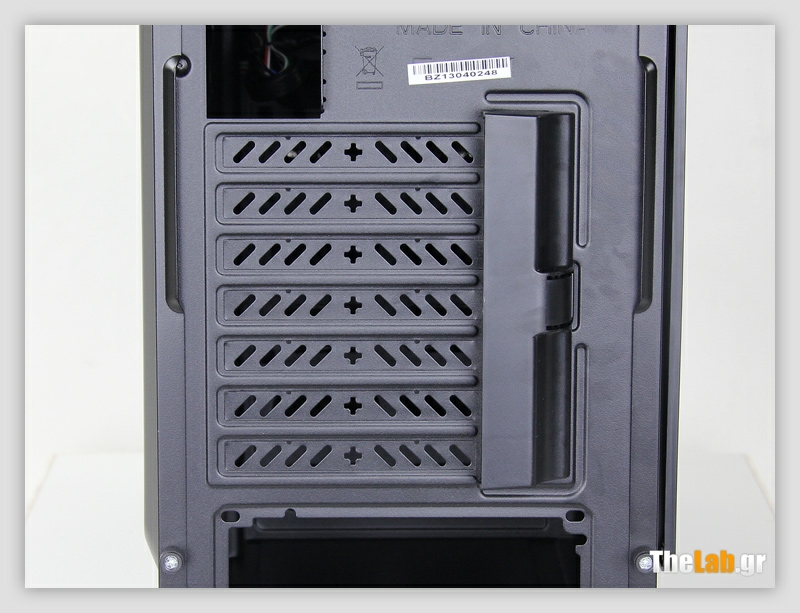

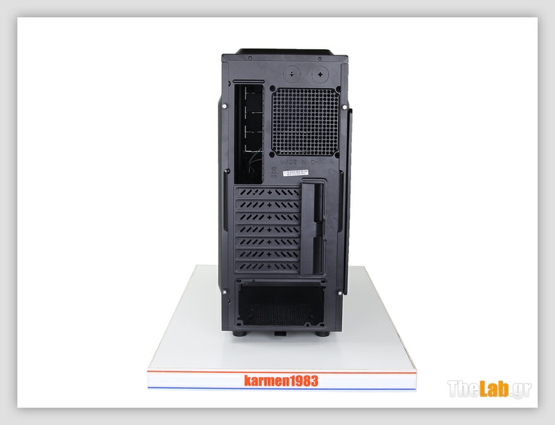

    Όπισθεν ολοταχώς και καιρός να δούμε και το πίσω μέρος του κουτιού. Αρχικά και περιγράφοντας από πάνω και προς τα κάτω, διακρίνουμε δύο οπές για το πέρασμα κάποιας εξωτερικής υδρόψυξης στο κουτί και λίγο πιο κάτω τη θέση για 120mm ανεμιστήρα εξαγωγής αέρα. Δίπλα της ακριβώς το σημείο όπου θα κουμπώσει το backpanel της μητρικής μας. Ακόμα πιο κάτω έχουμε τα επτά expansion slots του κουτιού, τα οποία είναι εφοδιασμένα με διάτρητα pci brackets, για την επίτευξη ακόμα καλύτερης ψύξης. Επίσης, κάτι το οποίο αξίζει ένα σχόλιο, είναι ένα μικρό πορτάκι από πλαστικό -δεξιά από τις PCI- και μπορείτε να το δείτε στη τρίτη φωτογραφία παρακάτω. Αυτό όπως θα δούμε κατά την εγκατάσταση του συστήματος, θα μας βοηθήσει στην εγκατάσταση της κάρτας γραφικών.
    Silverstone Redline Series - RL04 case review Silverstone Redline Series - RL04 case review

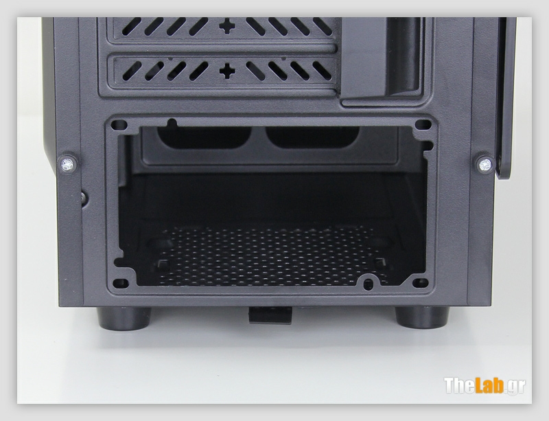

    Τέλος, στο κάτω μέρος του είναι η θέση για το ΑΤΧ τροφοδοτικό μας, η οποία είναι κατάλληλα διαμορφωμένη, έτσι ώστε να επιτρέπει την εγκατάσταση του με τον ανεμιστήρα, είτε προς τα πάνω, είτε προς τα κάτω.

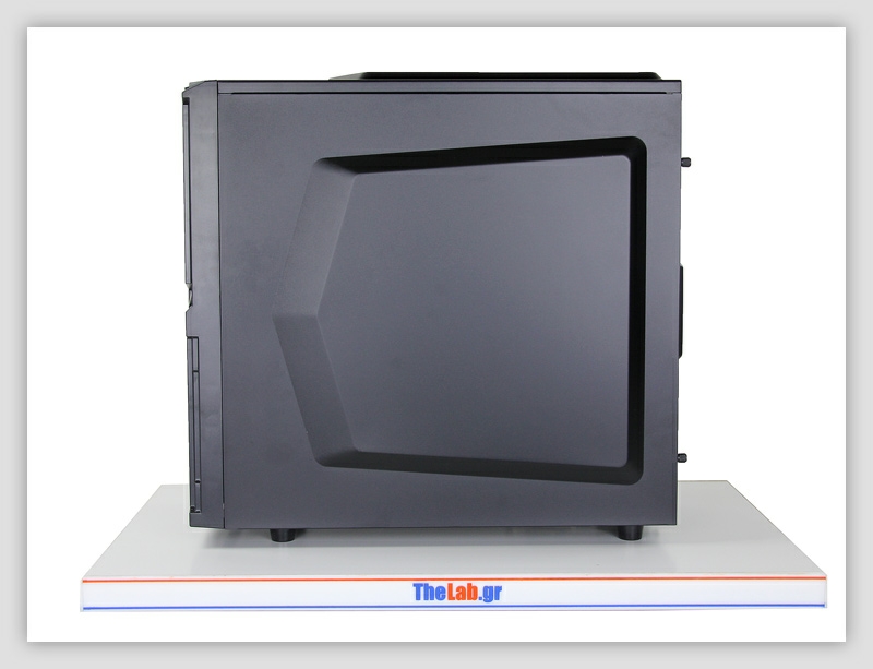

    Το δεξιό πλαϊνό κινείται στην ίδια φιλοσοφία με το αριστερό, απλά εδώ δεν έχουμε διάτρητο κομμάτι. Όμως το εξόγκωμα είναι και εδώ παρόν και σίγουρα θα μας δώσει τους πόντους που χρειαζόμαστε στο πίσω μέρος, για ένα εύκολο και γρήγορο cable management.

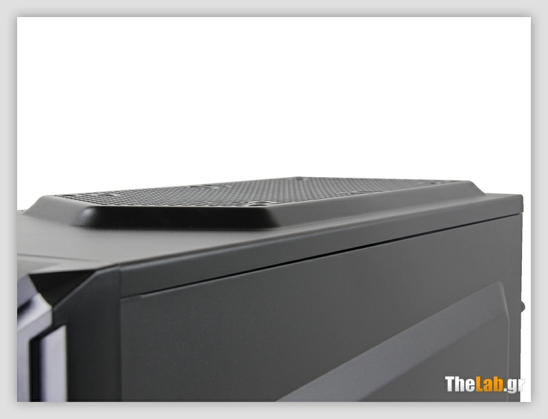

    To πάνω μέρος του κουτιού, έχει θέσεις για δύο ανεμιστήρες. Και εδώ μπορούμε να εγκαταστήσουμε είτε 2x120mm, είτε 2x140mm ανεμιστήρες. Το άλλο σημείο που είναι άξιο αναφοράς, είναι το εξόγκωμα που μας είχε κάνει εντύπωση κατά την πρώτη μας ματιά στο κουτί και θα μας δώσει επιπλέον χώρο για την εγκατάσταση κάποιου ψυγείου ίσως( ; ) στο εσωτερικό. Μάλλον θα ακουστεί κάπως γελοία μία τέτοια σκέψη για κουτί των 50 δολαρίων, αλλά θα το δούμε στη συνέχεια.

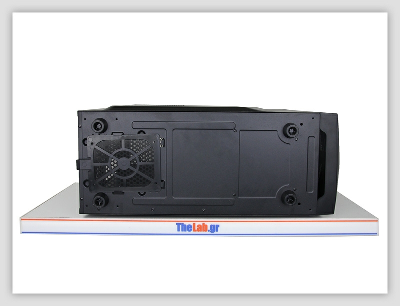

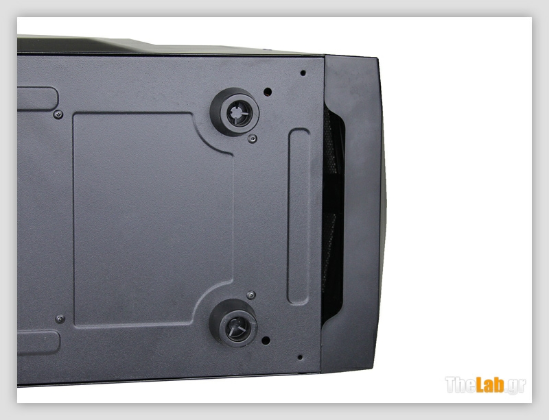

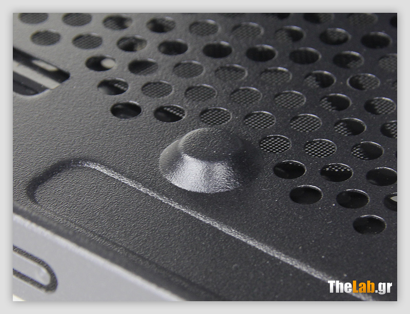

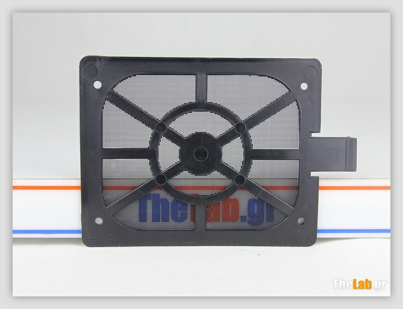

    Το κάτω μέρος του κουτιού είναι εξοπλισμένο με ένα φίλτρο στη θέση του τροφοδοτικού, πλαστικά πόδια και στο μπροστινό μέρος φαίνεται ένα άνοιγμα, το οποίο θα μας βοηθήσει να βγάλουμε την πρόσοψη του κουτιού, αλλά ταυτόχρονα θα δώσει επιπλέον αέρα στους μπροστά ανεμιστήρες.

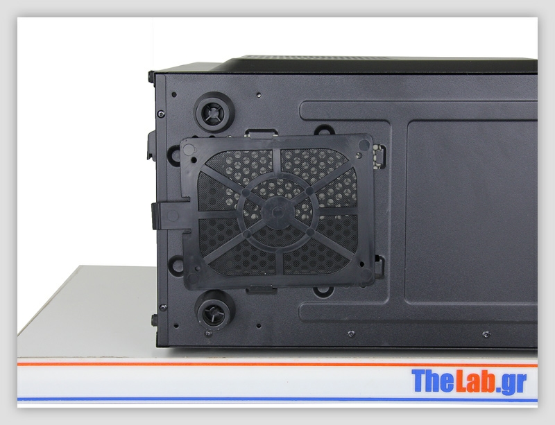

    Το φίλτρο του τροφοδοτικού μπορεί να είναι μικρό, αλλά είναι ένα καλό φίλτρο και θα κάνει τη δουλειά που πρέπει. Αυτή δεν είναι άλλη, από το να προστατέψει το τροφοδοτικό απέναντι στη σκόνη. Είναι πλενόμενο, οπότε ο καθαρισμός του είναι εύκολη υπόθεση.

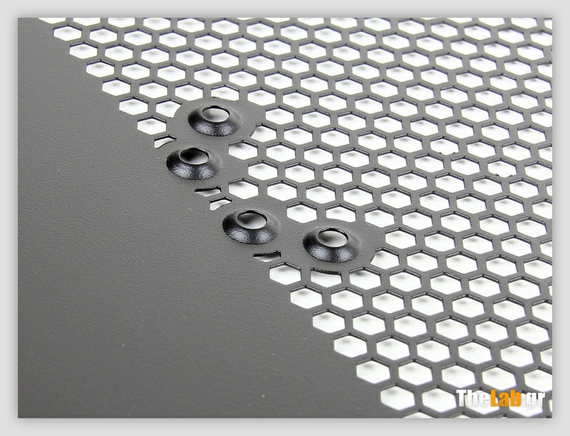

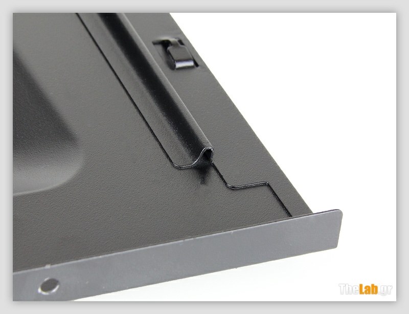

    Το πλαϊνό του κουτιού έχει όπως προαναφέραμε ένα αρκετά μεγάλο εξόγκωμα σχεδόν σε όλη του την επιφάνεια. Περιμετρικά του εσωτερικού του διακρίνουμε νεύρα, που θα του εξασφαλίσουν μία ακαμψία και στις θέσεις για ανεμιστήρες μικρά υψώματα, που θα απομακρύνουν τους ανεμιστήρες από την λαμαρίνα και θα περιοριστεί έτσι ο εκλυόμενος θόρυβος.

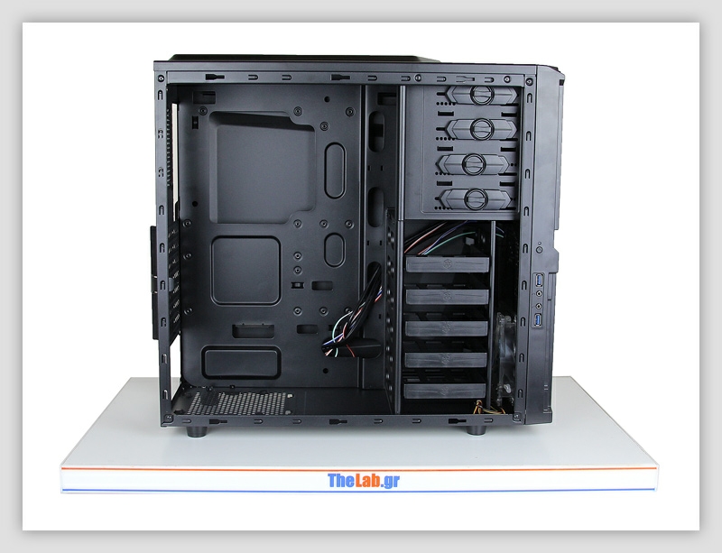

    Αφήσαμε το πλαϊνό σε μία άκρη και ρίξαμε μία πρώτη ματιά στο εσωτερικό του Silverstone RL04. Κατάμαυρο εσωτερικό, πέντε θέσεις για δίσκους, μεγάλο cpu cut out και τέσσερις θέσεις για 5.25" συσκευές, ήταν τα πρώτα πράγματα που παρατηρήσαμε.

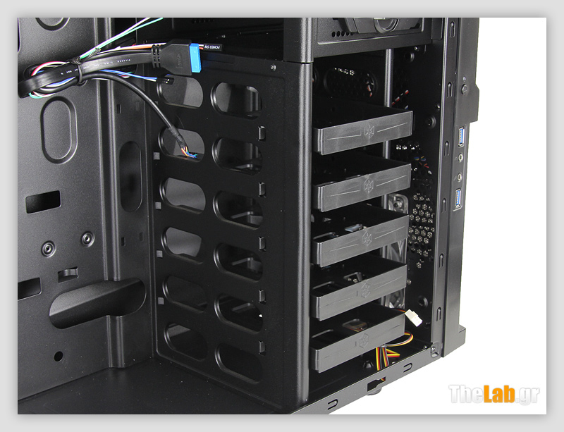

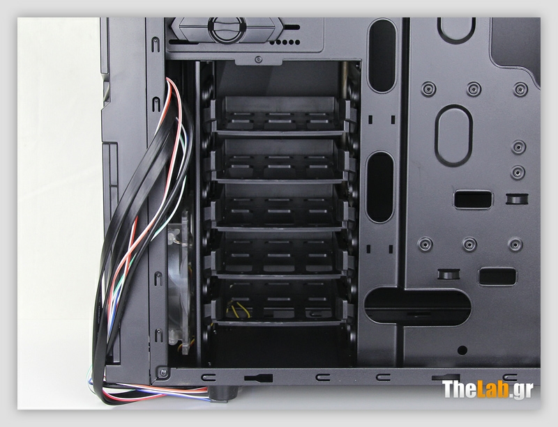

    Ας το δούμε όμως πιο αναλυτικά και ας ξεκινήσουμε από τις θέσεις των δίσκων. Εκεί διακρίναμε πέντε συρταρωτές θέσεις, οι οποίες μπορούν να φιλοξενήσουν είτε 3.5" δίσκους, είτε 2.5" δίσκους. Η αφαίρεση των συρταριών -τα οποία είναι από σχετικά καλής ποιότητας πλαστικό- γίνεται από το πίσω μέρος. Αυτό μας βοηθάει, καθώς δεν χρειάζεται να ανοίξουμε δύο πλαϊνά, για να εγκαταστήσουμε ή να απεγκαταστήσουμε ένα δίσκο.

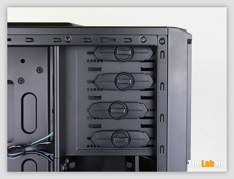

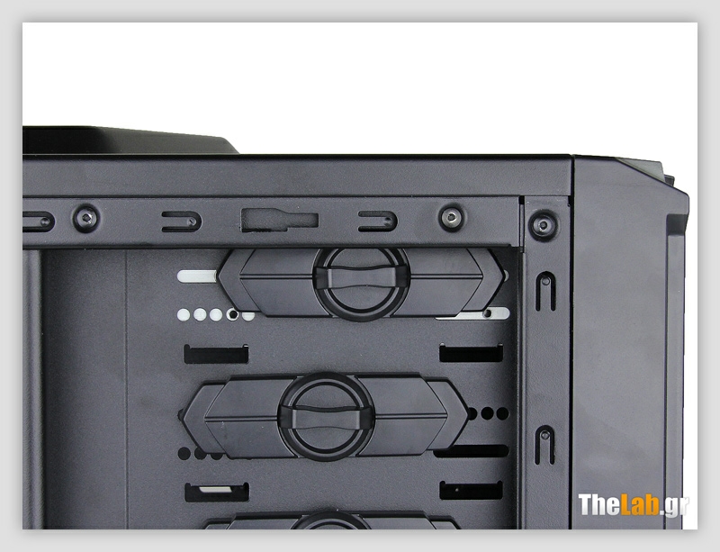

    Λίγο πιο πάνω είναι οι τέσσερις θέσεις 5.25", με τον tool free μηχανισμό εγκατάστασης.

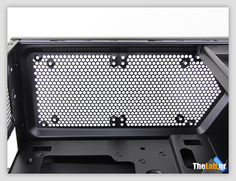

    Στο πάνω μέρος του κουτιού, είδαμε το εσωτερικό της οροφής και τις δύο θέσεις που έχει για ανεμιστήρες. Όπως έχουμε προαναφέρει, μπορούμε να επιλέξουμε είτε 2x120mm, είτε 2x140mm ανεμιστήρες. Με μία πρώτη μέτρηση της απόστασης της οροφής από τον πρώτο αποστάτη, φαίνεται να χωράει μία Η100 ή ένα ψυγείο 30mm πάχους μαζί με μία σειρά ανεμιστήρων. Αυτό είναι κάτι που θα το δούμε σίγουρα στην συνέχεια, καθώς για κουτί τέτοιας τιμής, μοιάζει σαν όνειρο.

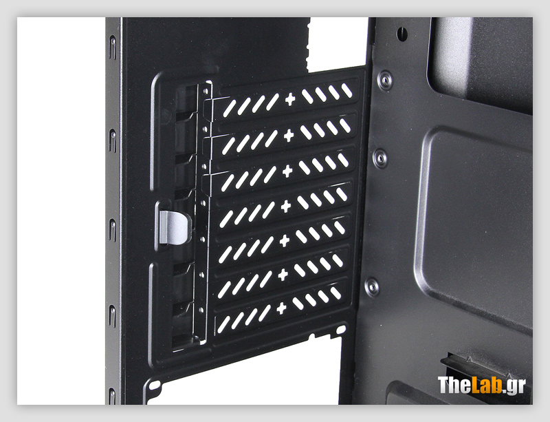

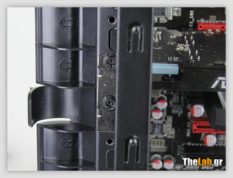

    Λίγο πιο κάτω είδαμε τα εφτά expansion slots και ένα πλαστικό κλιπ, που έχει να κάνει με τη μικρή πλαστική πορτούλα που αναφέραμε κατά την πλοήγησή μας, στο εξωτερικό μέρος του κουτιού.

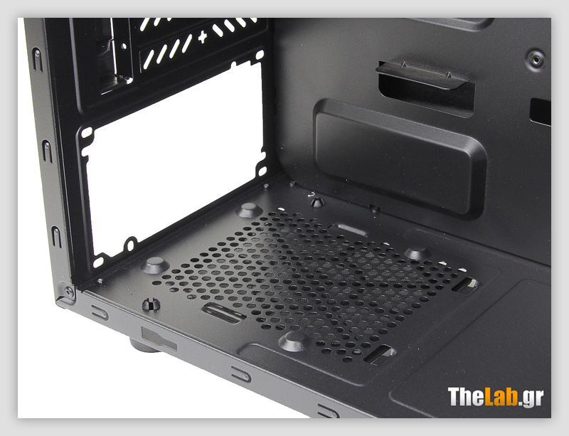

    Τέρμα κάτω είναι η θέση για το τροφοδοτικό μας, η οποία όπως προαναφέραμε, είναι ειδικά διαμορφωμένη έτσι ώστε να μπορούμε να το εγκαταστήσουμε, είτε με τον ανεμιστήρα προς τα πάνω, είτε προς τα κάτω. Ένα σημείο στο οποίο πρέπει να σταθούμε, είναι η απουσία rubber pads, στο σημείο που πατάει το τροφοδοτικό στο κουτί.

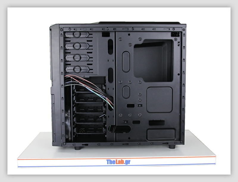

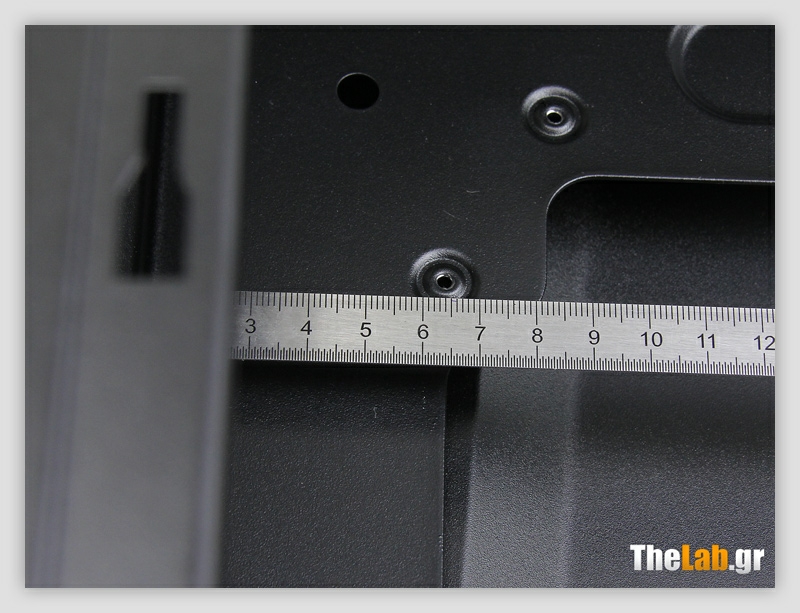

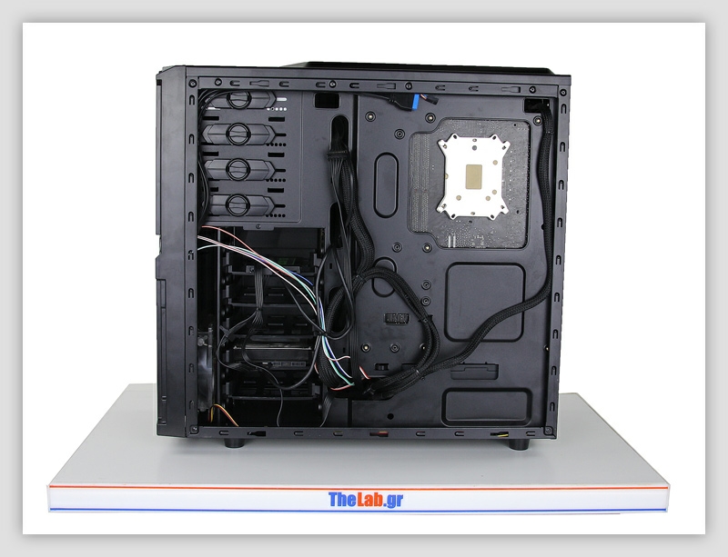

    Καιρός για μία επίσκεψη στο πίσω μέρος του κουτιού. Η αφαίρεση του πλαϊνού γίνεται με το ξεβίδωμα δύο thumbscrews, όπως έχουμε προαναφέρει. Με την πρώτη ματιά σταθήκαμε σε δύο σημεία. Το ένα ήταν το μεγάλο cpu cut out και το άλλο οι θέσεις δίσκων. Επίσης, από αυτή τη μεριά μπορούμε να ρίξουμε και μία πιο κοντινή ματιά στα καλώδια του front panel. Δεν είναι σε μαύρο χρωματισμό αλλά σε τέτοιο εύρος τιμής δεν έχουμε απαιτήσεις. Όχι φυσικά ότι θα κόστιζε κάτι παραπάνω να έχει το κουτί μαύρα καλώδια.

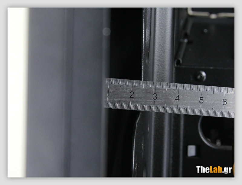

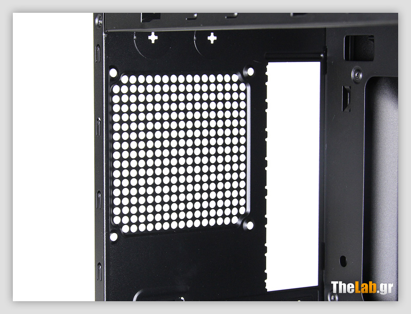

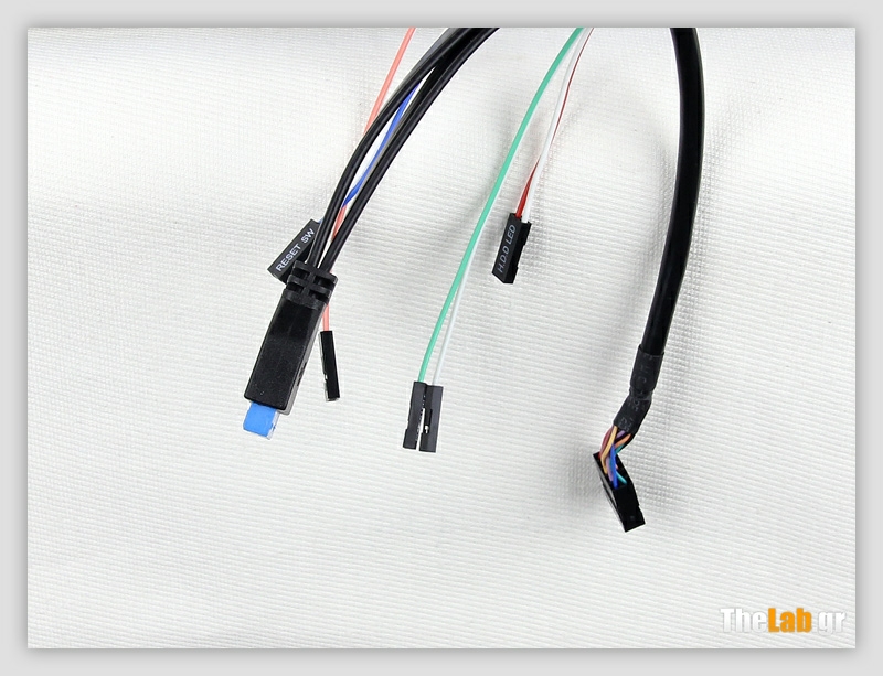

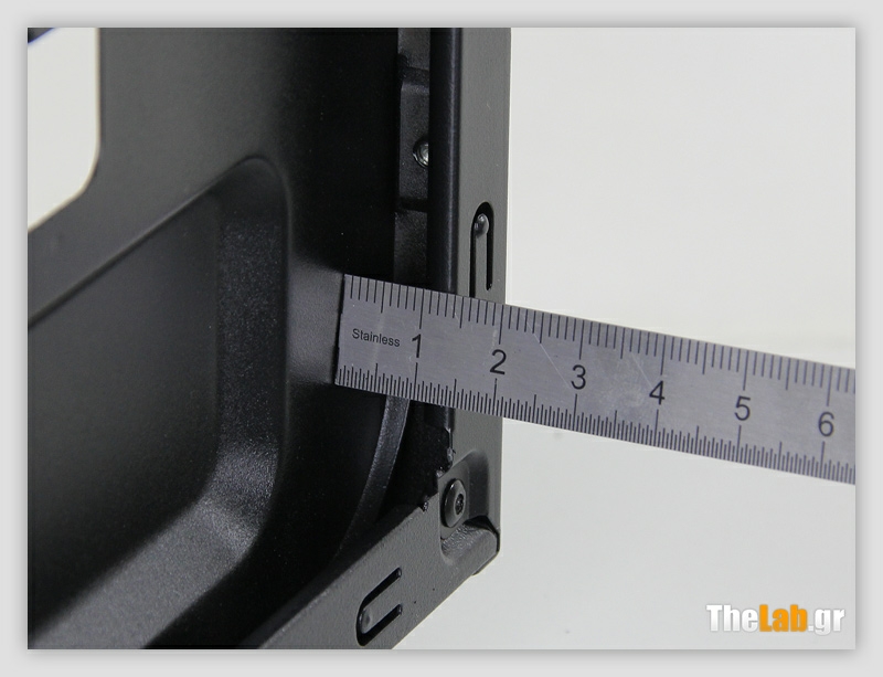

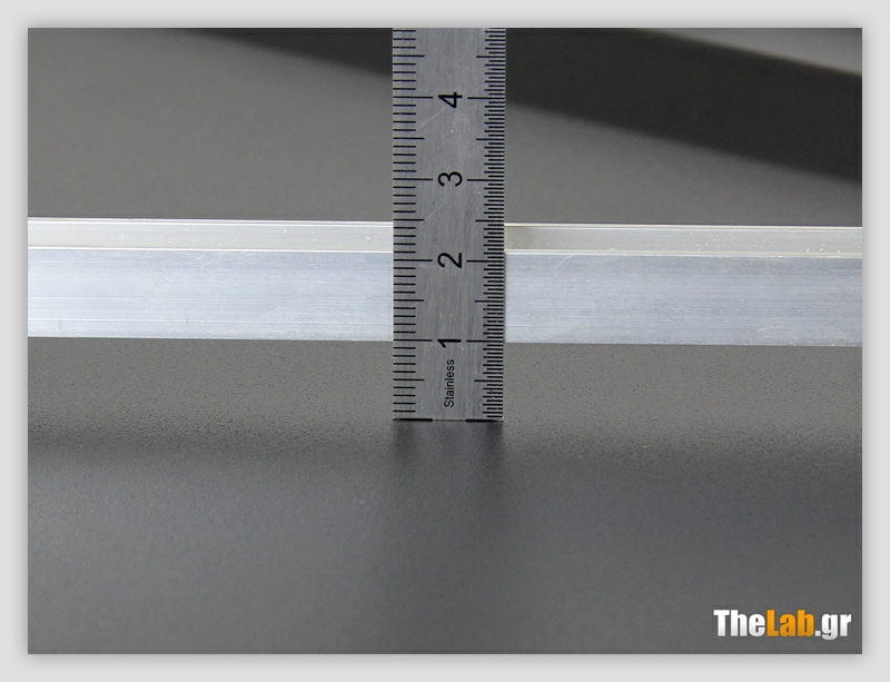

    Το μόνο που έμεινε να δούμε στο πίσω μέρος του κουτιού, είναι ο χώρος που έχουμε για να κρύψουμε τα καλώδια. Μία πρώτη μέτρηση έδωσε 14mm περίπου, αλλά μην ξεχνάμε και το εξόγκωμα του πλαϊνού, το οποίο δίνει 10 επιπλέον χιλιοστά. Και για να είμαστε σίγουροι για τις μετρήσεις, κάναμε μία επιβεβαίωση από το εσωτερικό του κουτιού και συγκεκριμένα στο σημείο του CPU cut out. Το μέτρο μας έδειξε όντως, 24mm. Πράγματι χώρος που θα τον ζήλευαν, ακόμα και μεγαλύτερα mid towers!

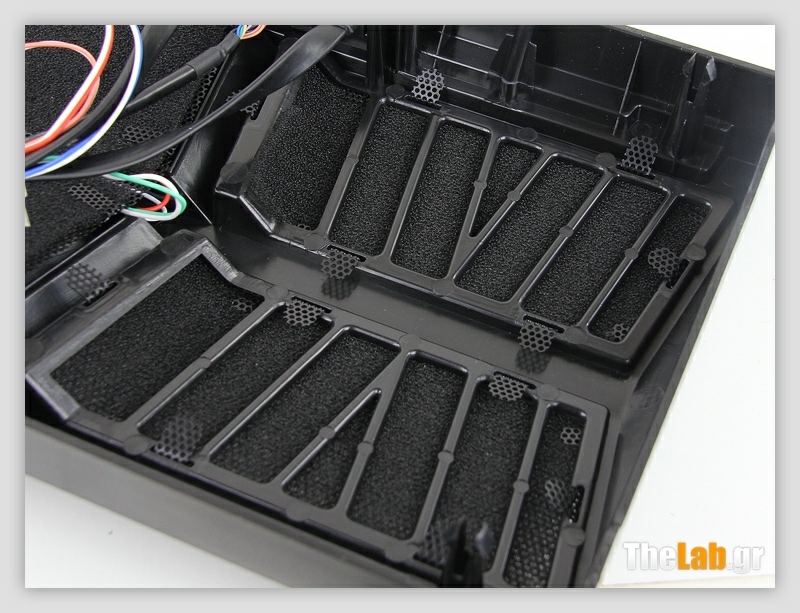

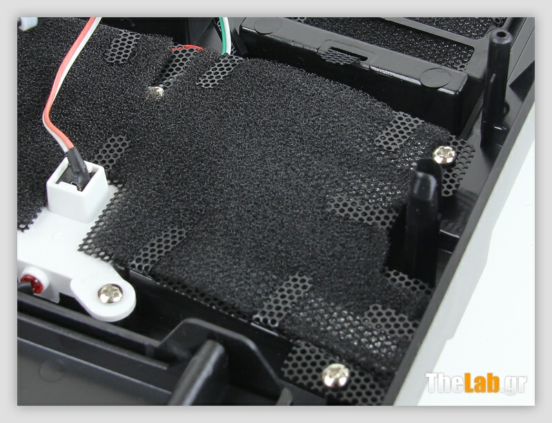

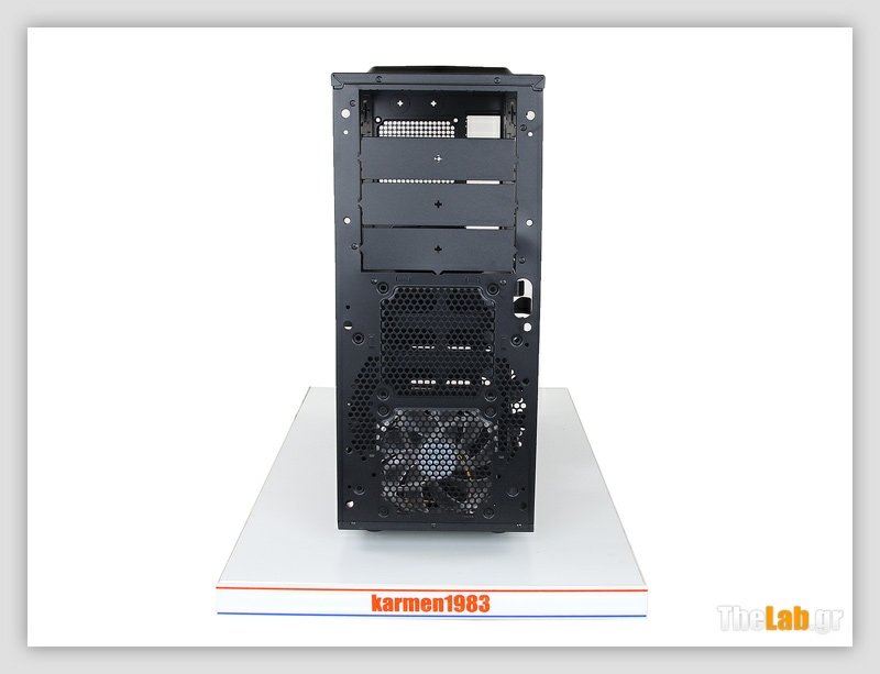

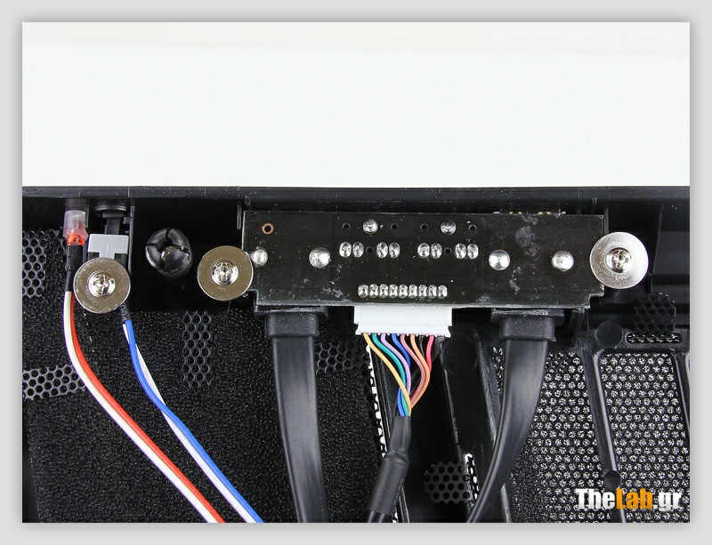

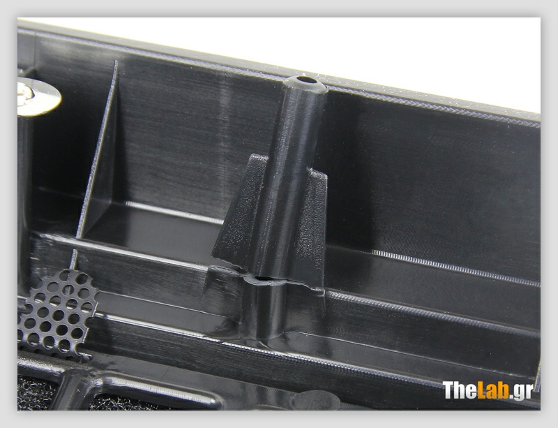

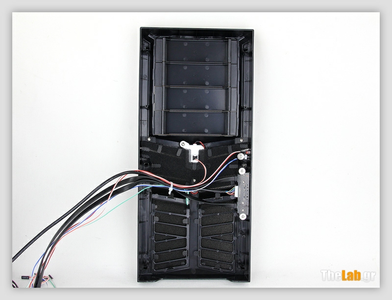

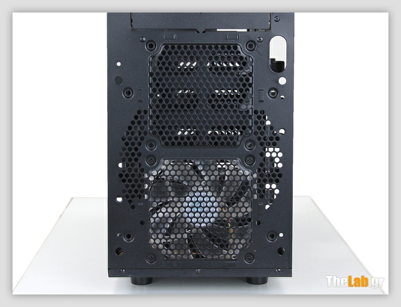

    Η αφαίρεση της πρόσοψης έγινε με ένα τράβηγμα. Εδώ αξίζει να σταθούμε σε αρκετά σημεία. Καταρχήν, στο εσωτερικό μπορούμε να εγκαταστήσουμε έως και δύο ανεμιστήρες 120mm, όπως άλλωστε αναφέρει και η εταιρία στα χαρακτηριστικά του κουτιού. Το κουτί έρχεται με ήδη προεγκατεστημένο τον ένα ανεμιστήρα, ο οποίος μάλιστα είναι εξοπλισμένος με κόκκινα LED. Κάτι το οποίο δεν αναγράφεται στα χαρακτηριστικά του κουτιού αλλά δε μπορεί να περάσει απαρατήρητο είναι τέσσερις οπές οι οποίες ταιριάζουν σε ανεμιστήρα 200mm. Συνεπώς οι επιλογές είναι είτε για 2x120mm, είτε για 1x200mm ανεμιστήρες.
    Όσον αφορά το πλαστικό -από τη μέσα μεριά πλέον- δυστυχώς η πρώτη μας εντύπωση για κακή ποιότητα πλαστικού, έμελε να είναι αληθινή. Από το πρώτο κιόλας τράβηγμα της πρόσοψης, είχαμε τις πρώτες απώλειες. Ένας οδηγός που βοηθάει το πλαστικό να μπει στη θέση του, έσπασε! Κλείνοντας και με το θέμα της πρόσοψης αξίζει μία αναφορά στα φίλτρα, με τα οποία έχει εξοπλίσει η Silverstone το κουτί. Υπάρχουν μεν, είναι δύσκολα αφαιρούμενα δε. Η συγκράτηση τους έχει γίνει με τσακίσματα της διάτρητης λαμαρίνας, συνεπώς για μία ακόμα φορά, θα σας αποτρέψουμε να τα αφαιρέσετε. Η χρήση μία ηλεκτρικής σκούπας, θα σας γλυτώσει από επιπλέον μπελάδες.

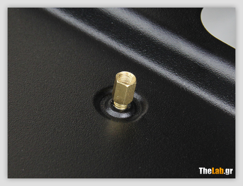

    Πριν προχωρήσουμε στην εγκατάσταση του hardware στο εσωτερικό του Sillverstone RL04, βιδώσαμε τους αποστάσεις στις σωστές θέσεις. Σε μία από αυτές όμως, ήρθαμε αντιμέτωποι με ένα πρόβλημα που πρώτη φορά συναντάμε. Ο αποστάτης αρνιόταν πεισματικά να βιδώσει! Ρίξαμε μία πιο κοντινή ματιά και για κακή μας τύχη, τα πάσα που είχαν δημιουργηθεί ήταν σχεδόν ανύπαρκτα!!! Παρά την κακοτοπιά όμως, υπήρχε στην εργαλειοθήκη μας ένα κολαούζο UNC 6-32. Φτιάξαμε το σπείρωμα και ο αποστάτης βρήκε επιτέλους το δρόμο του!!! Αυτό σε καμία περίπτωση δεν είναι αποδεκτό, ακόμα και σε κουτί σε αυτό το εύρος τιμής! Δεν είναι κάποιος υποχρεωμένος να έχει μία εργαλειοθήκη με ότι κολαούζο υπάρχει περίπτωση να του χρειαστεί. Πόσο μάλλον, να γνωρίζει πως να το χρησιμοποιήσει!!!

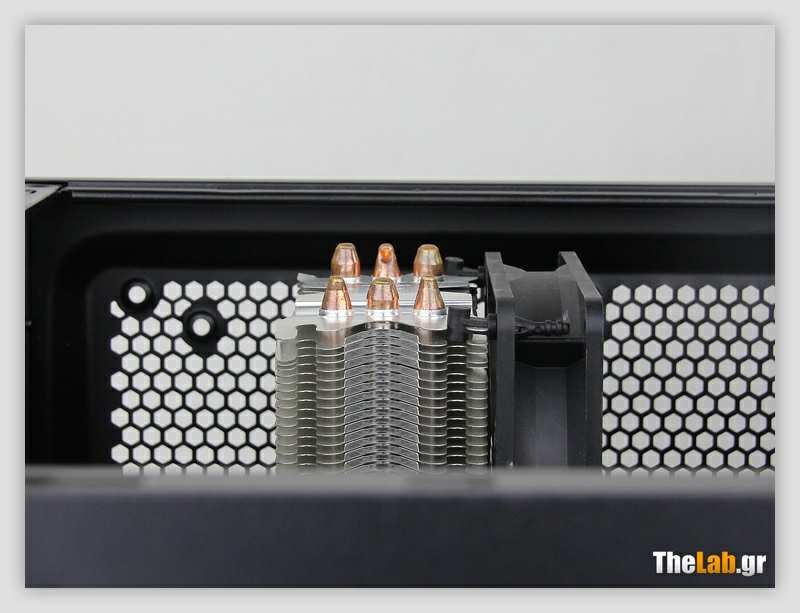

    Αμέσως μετά, προχωρήσαμε στην εγκατάσταση της μητρικής και σειρά πήρε η ψύκτρα. Η ψύκτρα που χρησιμοποιούμε στις παρουσιάσεις έχει ύψος 159mm και φαίνεται ότι υπάρχει χώρος ακόμα. Έγινε μία μέτρηση και το μέτρο μας έδειξε περίπου 168mm

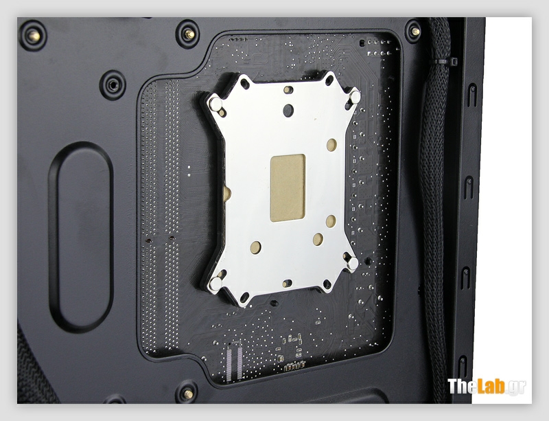

    Το CPU cut out του κουτιού λειτούργησε υποδειγματικά.

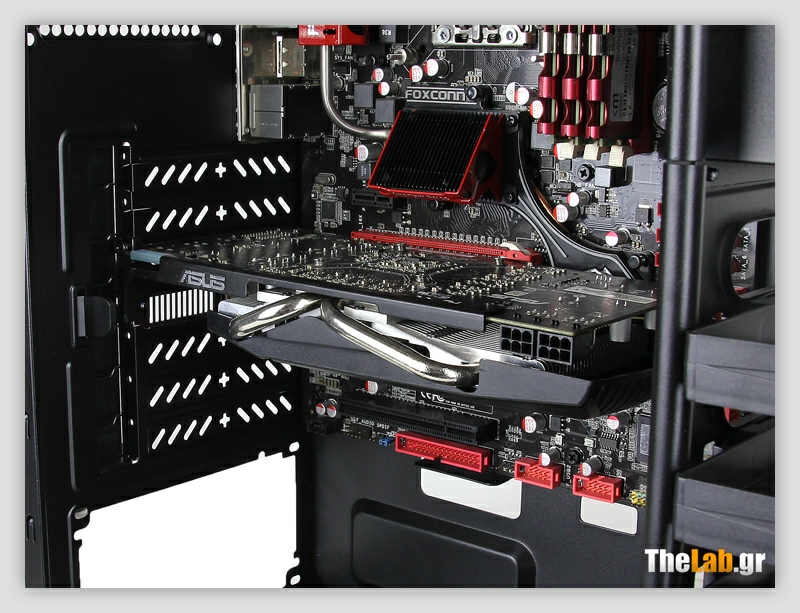

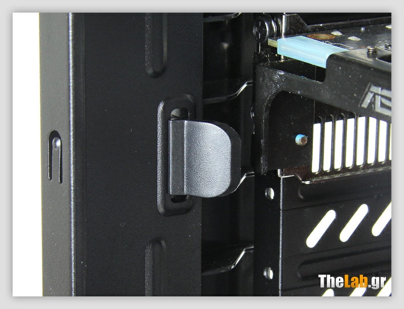

    Σειρά πήρε η κάρτα γραφικών μας. Για την εγκατάστασή της έπρεπε ουσιαστικά να "σπάσουμε" τα PCI covers του κουτιού, καθώς δεν είναι επανατοποθετήσημα. Σε αυτό το σημείο θέλει προσοχή, μη κόψουμε κάποιο δάκτυλο. Είναι κάτι για το οποίο περιμέναμε καλύτερη μελέτη από μια εταιρία, όπως η Silverstone. Για να ολοκληρωθεί η εγκατάσταση, έπρεπε να πατήσουμε το κλιπ που υπάρχει στις PCI, να ανοίξουμε το πλαστικό και να βιδώσουμε -από την έξω πλέον πλευρά του κουτιού- τη κάρτα μας. Το μέγιστο μήκος κάρτας γραφικών που μπορεί να δεχτεί το Silverstone RL04, είναι σχεδόν 290mm .

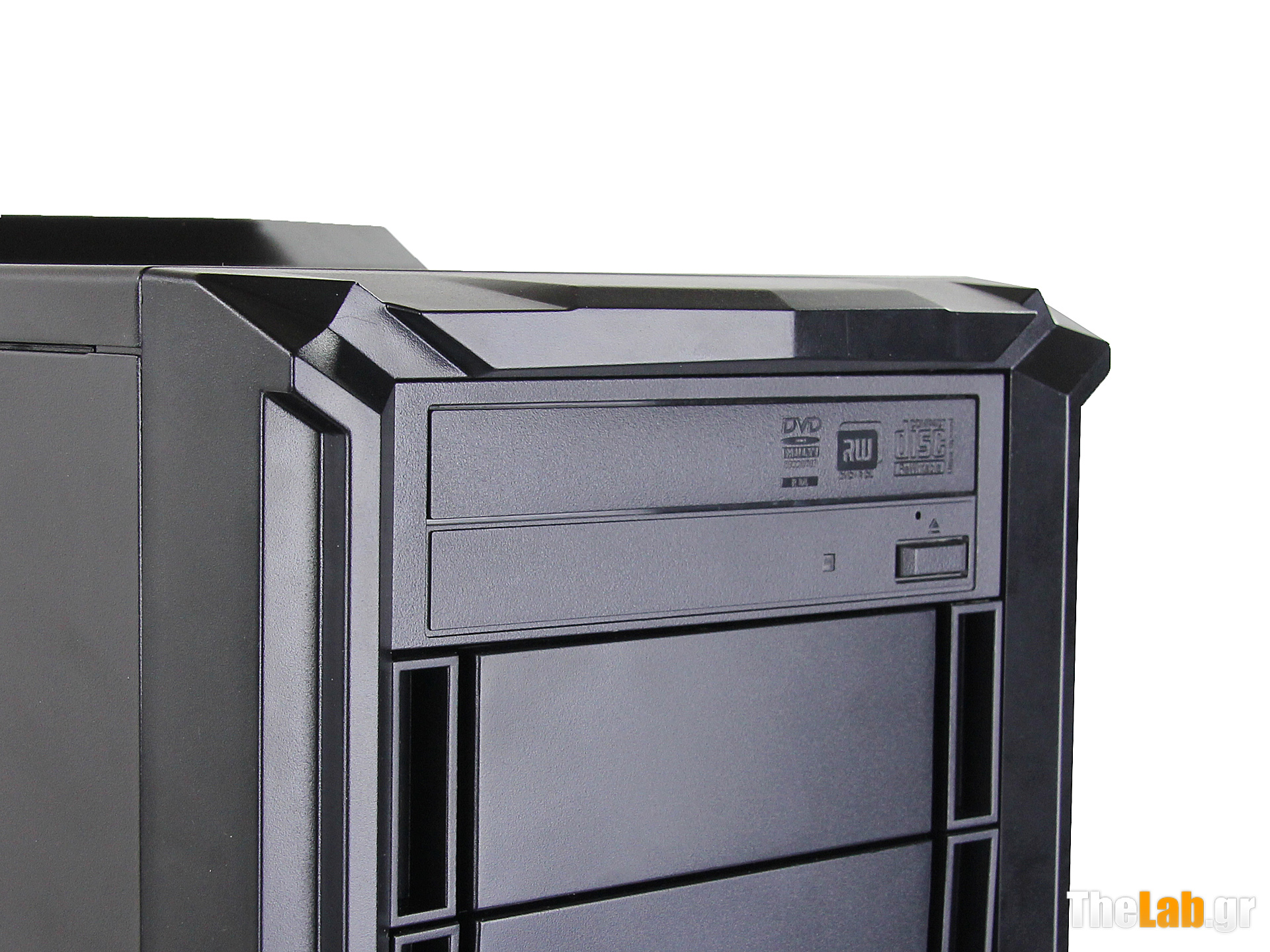

    Η εγκατάσταση του DVD έγινε με τη χρήση του tool free μηχανισμού. Δεν ήταν ότι ευκολότερο έχουμε συναντήσει, παρόλα αυτά όμως έκανε άψογα τη δουλειά του, κρατώντας ακλόνητη στη θέση της τη συσκευή.

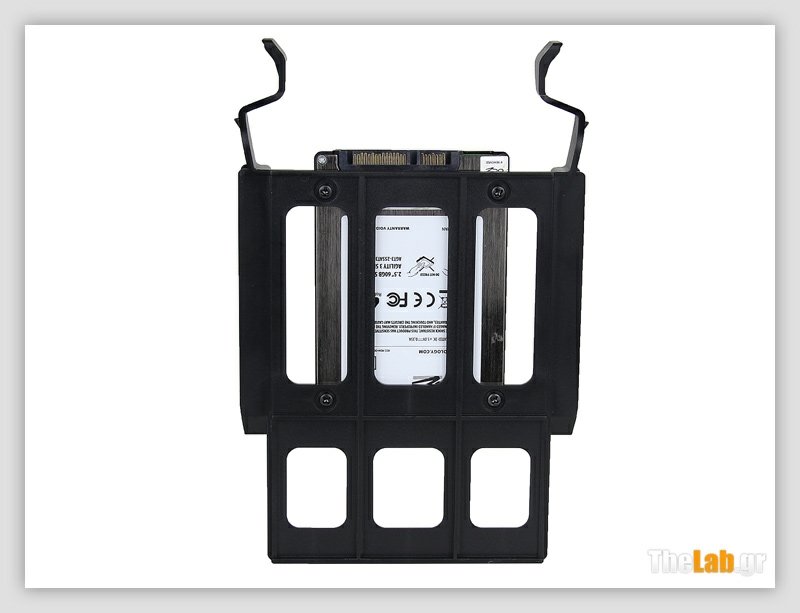

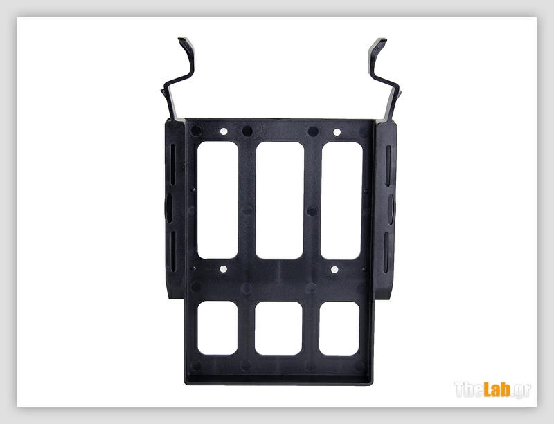

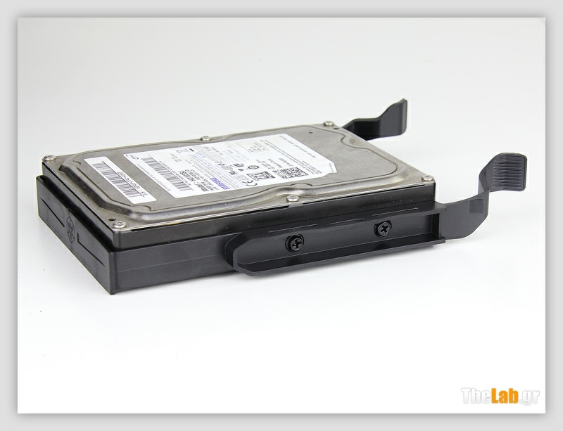

    Η εγκατάσταση του ssd, όπως και του δίσκου 3,5" ιντσών, έγινε με τη χρήση τεσσάρων βιδών για τον καθένα.

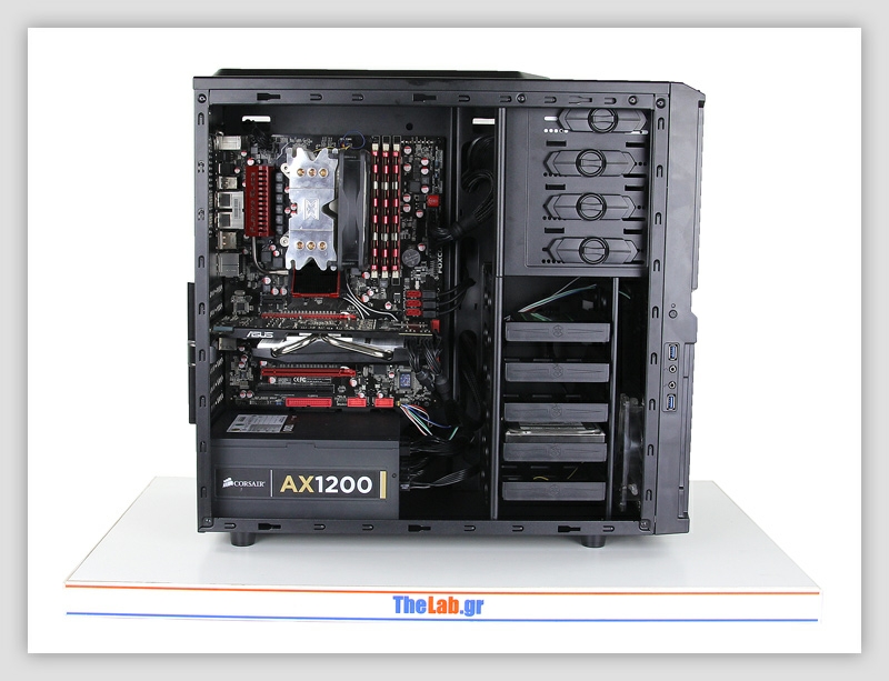

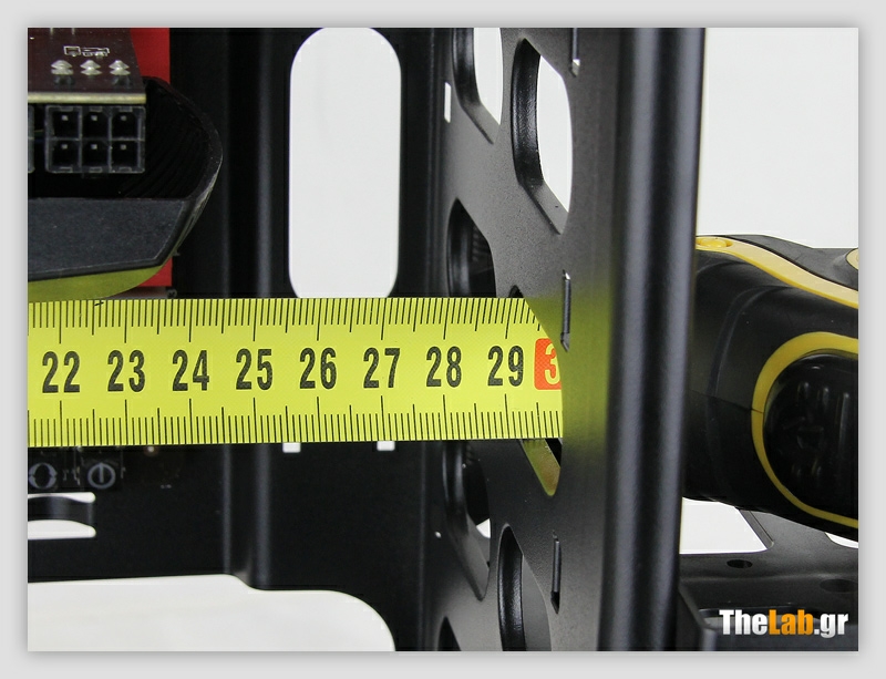

    Σειρά πήρε το τροφοδοτικό και η "δρομολόγηση" των καλωδίων. Στο μήκος του τροφοδοτικού δεν έχουμε κανένα περιορισμό -όπως άλλωστε αναφέρει και η εταιρία στο site της- καθώς δεν υπάρχει θέση για ανεμιστήρα στο κάτω μέρος. Τα προβλήματα που συναντήσαμε κατά τη δρομολόγηση των καλωδίων, είχαν να κάνουν με τις μικρές οπές που έχει εξοπλίσει η εταιρία το κουτί. Το πέρασμα του 24pin δεν ήταν και τόσο απλή υπόθεση, αλλά για μία ακόμα φορά τα καταφέραμε. Σίγουρα δε θα στοίχιζε περισσότερο μία λίγο πιο μεγάλη οπή στα σημεία που περνάνε, ειδικά τα πιο "δύσκολα" καλώδια. Και αφού όλα πήραν τη θέση τους και έγινε μία γρήγορη τακτοποίηση των καλωδίων στο πίσω μέρος, το πλαϊνό έκλεισε με περίσσια άνεση (σημείο το οποίο επικροτούμε για προϊόν τέτοιου εύρους τιμής) και το κουτί έχει ένα εσωτερικό, "καθαρό" από καλώδια. Κάτι το οποίο εκτός από το θέμα ομορφιάς, θα του χαρίσει ένα καλύτερο air flow.

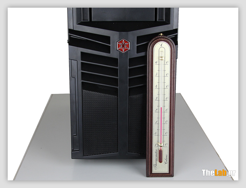

    Αρχικά ας δούμε τι γίνεται με τις θερμοκρασίες του υλικού που τοποθετήσαμε στο εσωτερικό τουSilverstone RL04.
    Εδώ να σημειώσουμε τα εξής:
    • Το στρεσάρισμα του επεξεργαστή έγινε με το OCCT ver. 4.4.0 και πιο συγκεκριμένα το CPU:LINPACK για τον συνολικό χρονικό διάστημα των 15 λεπτών, με Idle Periods 1 λεπτό και 5 λεπτά κατά την αρχή και το τέλος του test αντίστοιχα.
    • To στρεσάρισμα της κάρτας γραφικών έγινε με το Furmark ver. 1.10.6 για 5 λεπτά σε ανάλυση 1280x760 και με επιλογές στα Options, Dynamic Backround και Burn in, ενώ το anti-aliasing έμεινε στο off.
    • Και ο επεξεργαστής και η κάρτα γραφικών βρίσκονταν σε stock συχνότητες
    • H ελάχιστη θερμοκρασία των σκληρών δίσκων λήφθηκε μετά από τη λειτουργία του συστήματος σε κατάσταση ηρεμίας για μισή ώρα.
    • Τέλος η θερμοκρασία δωματίου κατά την διάρκεια των τεστ ήταν στους 24°C

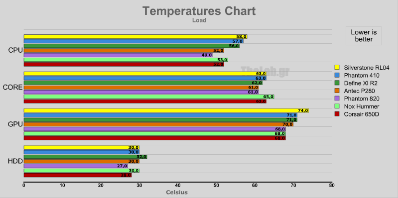

    Στο τομέα των θερμοκρασιών το Silverstone RL04, θα συγκριθεί με έξι κουτιά τα οποίο έχουμε δει αναλυτικά σε προηγούμενα reviews. Και τα εφτά κουτιά, μετρήθηκαν στην ίδια θερμοκρασία περιβάλλοντος.
    Το Silverstone σε idle κατάσταση δείχνει να ακολουθεί τα άλλα κουτιά, με την κάρτα γραφικών όμως να δείχνει άσχημες διαθέσεις.
    Τι γίνεται όμως στο πραγματικό τεστ; Σε Load κατάσταση το κουτί δείχνει επίσης να ακολουθεί, χωρίς σημαντικές διαφορές με εξαίρεση όμως και πάλι την θερμοκρασία στην κάρτα γραφικών.

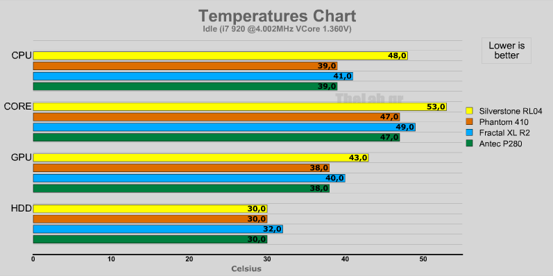

    Το πήγαμε λίγο παραπάνω όμως και το σύστημα υπερχρονίστηκε. Ο επεξεργαστής μας ανέβηκε στα 4GHz και μάλιστα για να αυξήσουμε και άλλο την εκλυόμενη θερμότητά του, ανεβάσαμε το Vcore. Βέβαια, το κρατήσαμε μέσα στα όρια που δίνει η Intel. Το Silverstone RL04 από την idle κατάσταση, άρχισε να δείχνει την αδυναμία του. Οι θερμοκρασίες σαφώς και αυξημένες σε σχέση με άλλα κουτιά, αλλά μην ξεχνάμε ότι το σημερινό κουτί έχει ένα και μοναδικό ανεμιστήρα εισαγωγής αέρα.

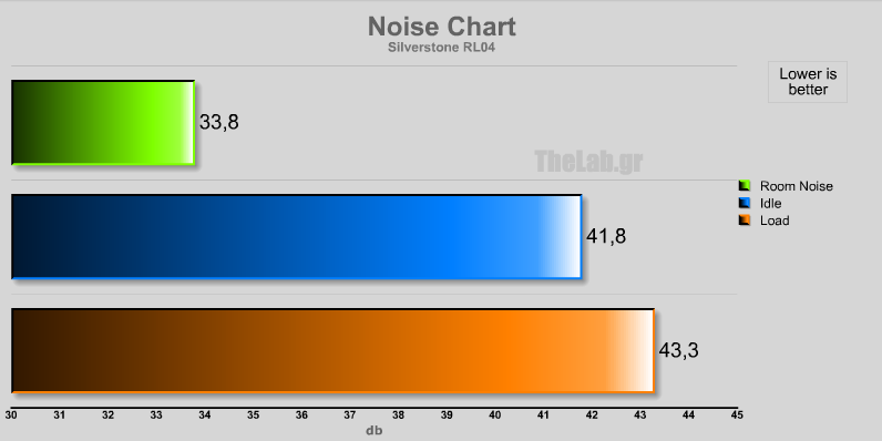

    Τελευταίο εμπόδιο για το κουτί είναι οι μετρήσεις θορύβου. Το db meter μας, στάθηκε απέναντι από το κουτί πάνω σε τρίποδο και σε απόσταση ενός μέτρου από αυτό. Οι μετρήσεις έγιναν ξημερώματα με κλειστές πόρτες και παράθυρα, για να περιοριστούν όσο ήταν δυνατόν οι επιδράσεις από το περιβάλλον.
    Από τα έως τώρα reviews και τις μετρήσεις μας με το παραπάνω db meter, έχει γίνει κατανοητό ότι, οτιδήποτε πάνω από τα 40db, αρχίζει να γίνεται αισθητό. Και οτιδήποτε που περνάει τα 42-43db, ενοχλητικό.
    Το κουτί ήταν σχετικά ήσυχο.

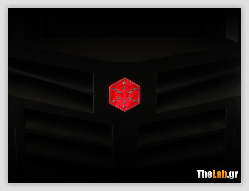

    Αξίζει να αναφέρουμε ότι, στην απόλυτη ησυχία του δωματίου μας και πριν καν πατήσουμε το Power on του κουτιού, το db meter έδειξε 33,8db. Αυτό για να έχετε ένα μέτρο σύγκρισης.

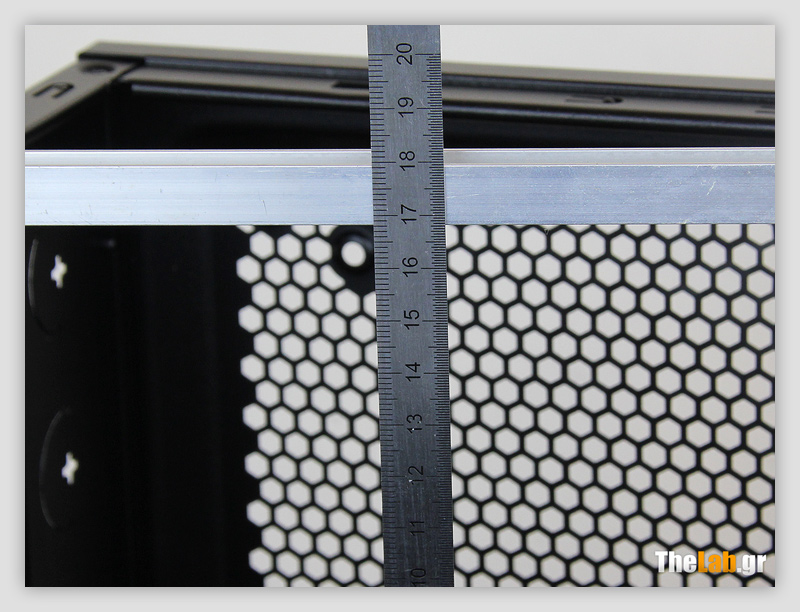

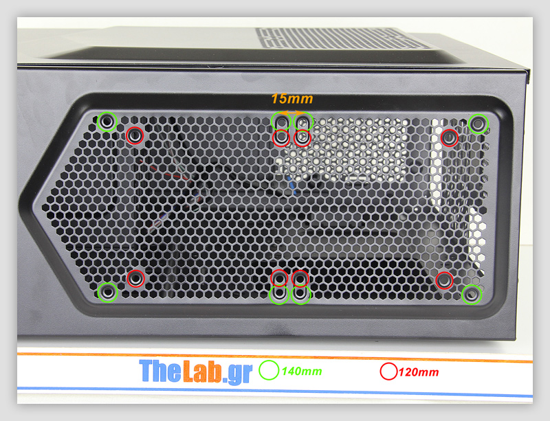

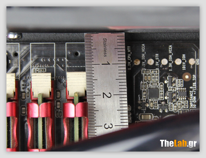

    Στήσιμο υδρόψυξης και μικρές παρεμβάσειςΕδώ επιτρέψτε μας να επαναφέρουμε μία φωτογραφία, που σας παρουσιάσαμε κατά την πλοήγησή μας στο εξωτερικό του κουτιού. Βάση αυτής της φωτογραφίας παίρνουμε τις εξής πληροφορίες:
    α) Μπορούμε να εγκαταστήσουμε 2x120mm ψυγείο
    β) Μπορούμε να εγκαταστήσουμε 2x140mm ψυγείο με απόσταση ενδιάμεσων οπών, 15mm. Συνεπώς μία Η110i, δεν έχει θέση στην οροφή του σημερινού κουτιού.

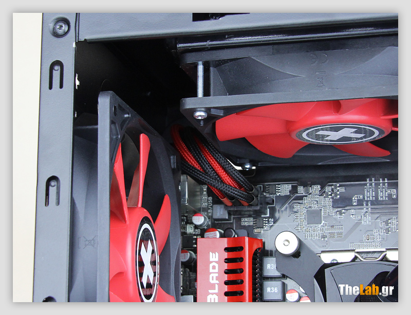

    Εμείς δεν είχαμε κάποιο 2x140mm ψυγείο, αλλά ένα 2x120mm πάχους 30mm. βάλαμε και μία σειρά ανεμιστήρων και η απόσταση που έμεινε από τα ram clips είναι 12mm. Συνεπώς ένα push pull δεν είναι δυνατό. Φυσικά αυτό σε καμία περίπτωση δεν είναι μειονέκτημα. Και μόνο το γεγονός ότι κουτί τέτοιας τιμής πήρε ένα διπλό ψυγείο στην οροφή είναι άξιο αναφοράς και επαίνων. Ενα ακόμα σημείο που αξίζει μπράβο, είναι η θέση για το πέρασμα του 8pin EPS καλωδίου. Παρόλο που το κουτί είναι μικρό και παρά το διπλό ψυγείο στην οροφή, δεν μας δημιούργησε κάποιο πρόβλημα.
    Αφού έγινε η παραπάνω διαδικασία, το ψυγείο πήρε τη θέση του και το κύκλωμά μας, είναι έτοιμο.

    Επίσης έχασε κάποιους πόντους ακόμα λόγω των PCI covers. Όταν πλέον τα αφαιρέσουμε, υπάρχουν κάποια κοφτερά σημεία που θέλουν προσοχή.

    • Front panel με δύο USB 3.0 internal USB 3.0 connector.
    • Μεγάλο CPU cut out.
    • Πολύ καλή μελέτη στην οροφή του κουτιού.
    • Αρκετός χώρος στο πίσω μέρος για να "κρυφτούν" τα καλώδια
    • Αρκετός χώρος για την εγκατάσταση των περισσοτέρων καρτών γραφικών και cpu cooler.
    • Μπορεί να εγκατασταθεί στο εσωτερικό του, το οποιοδήποτε ATX τροφοδοτικό.
    • Προσφέρει κάποιες επιλογές, για χρήστες που θέλουν υδρόψυξη στο εσωτερικό.
    • Υπήρξε μελέτη στη προστασία της βαφής από τις χειρόβιδες.

    • Κακή ποιότητα πλαστικού, με αποτέλεσμα στο πρώτο τράβηγμα της πρόσοψης να έχουμε απώλειες.
    • Μικρές οπές για το πέρασμα των καλωδίων.
    • Υψηλές θερμοκρασίες.
    • Θα περιμέναμε καλύτερη μελέτη από την εταιρία στα PCI covers.
    • Ένα από τα σπειρώματα για το βίδωμα αποστατών δεν ήταν σωστά διαμορφωμένο.
