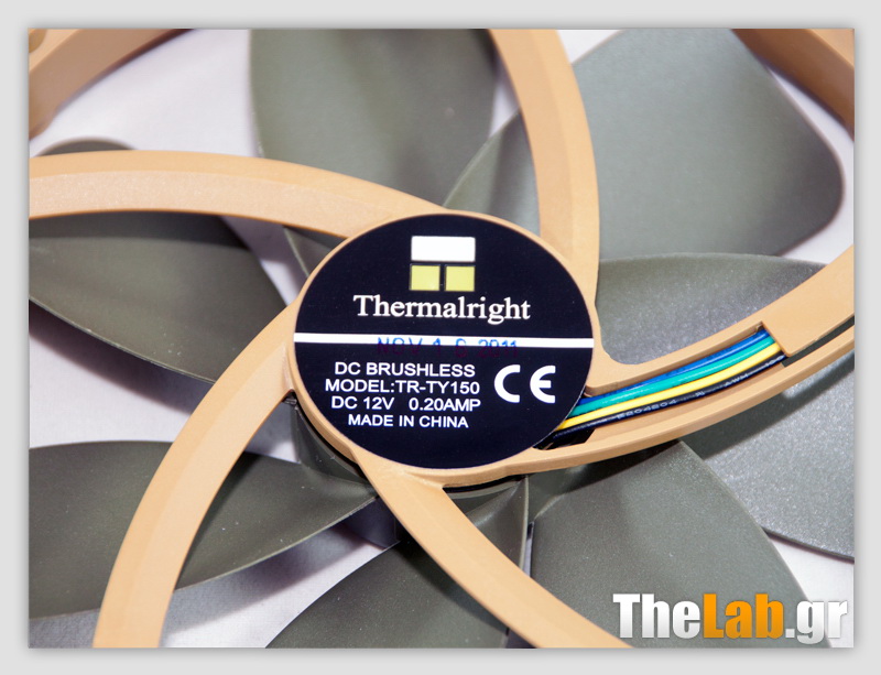

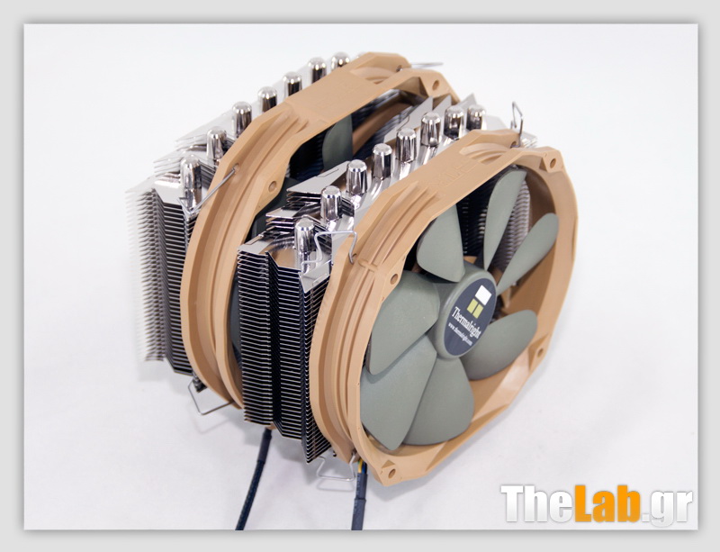

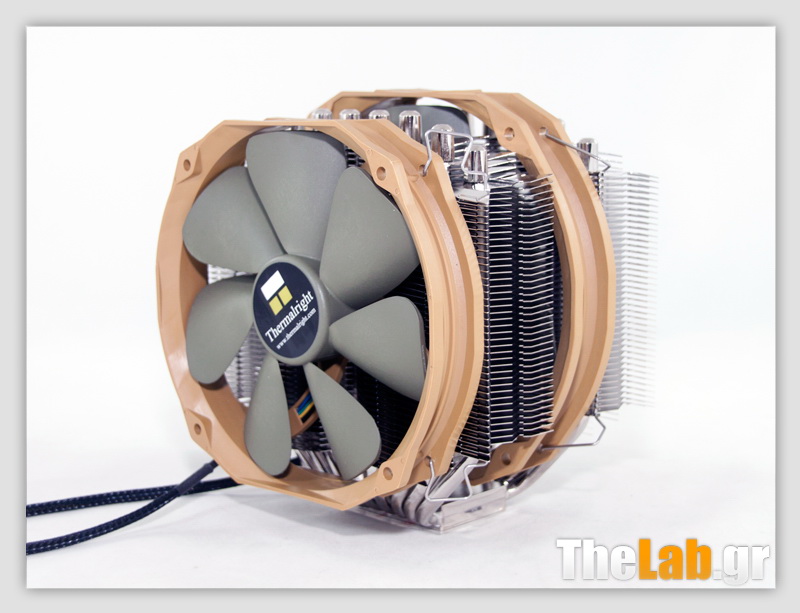

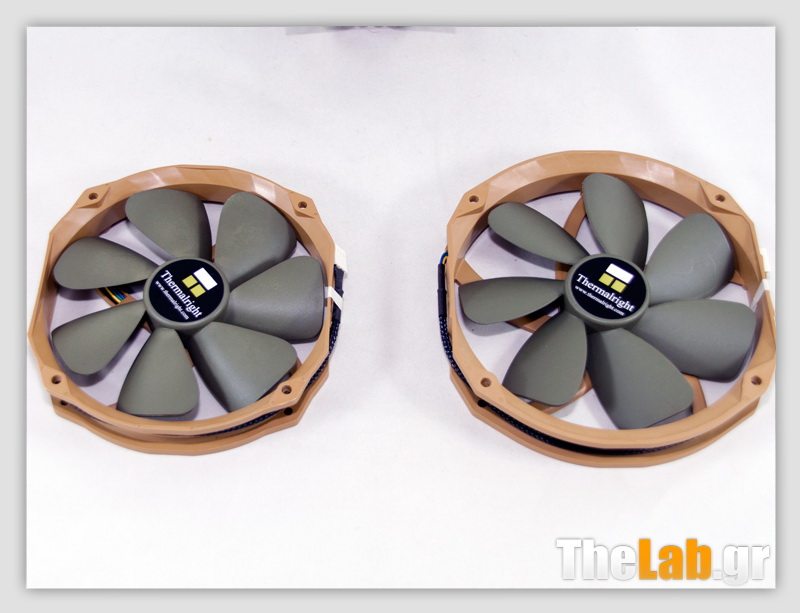

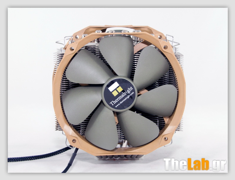

    Η ψύκτρα έρχεται με δύο ανεμιστήρες, έναν μεγάλο 150mm και έναν μικρότερο με 140mm διάμετρο. Όπως βλέπετε οι ανεμιστήρες είναι χαμηλών στροφών με αποτέλεσμα να εκλύουν αντίστοιχα χαμηλό θόρυβο. Τώρα λόγω του μεγέθους και της σχεδίασης τους καταφέρνουν και "σπρώχνουν" αρκετό αέρα με αποτέλεσμα να συμβάλουν σημαντικά στην επίτευξη καλών επιδόσεων. Τέλος, οι connectors τους έχουν τρία pins αλλά παρέχεται ένα ειδικό adaptor για τη σύνδεση τους σε 4pin υποδοχές.

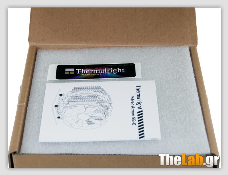

    Συσκευασία και παρελκόμενα

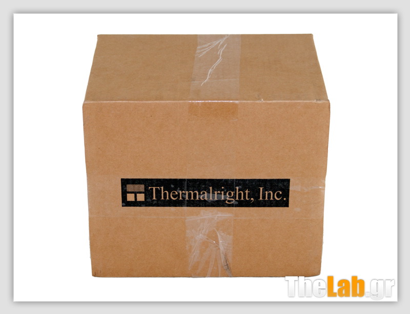

    Η συσκευασία της Silver Arrow είναι ιδιαίτερα απλή και στην ουσία πρόκειται για ένα χάρτινο κουτί το οποίο δε διαθέτει καν γραφικά και σχέδια αλλά ούτε και πληροφορίες για την ίδια την ψύκτρα, πέραν της ονομασίας της. Από ότι φαίνεται η Thermalright ήθελε να ρίξει το κόστος όσο το δυνατόν περισσότερο και αποφάσισε να προσφέρει την κορυφαία ψύκτρα τους σε ένα ιδιαίτερα απλό χαρτόκουτο. Προσωπικά δεν μας πειράζει αυτή η επιλογή μιας και το περιεχόμενο είναι που μετράει και όχι το περιτύλιγμα.

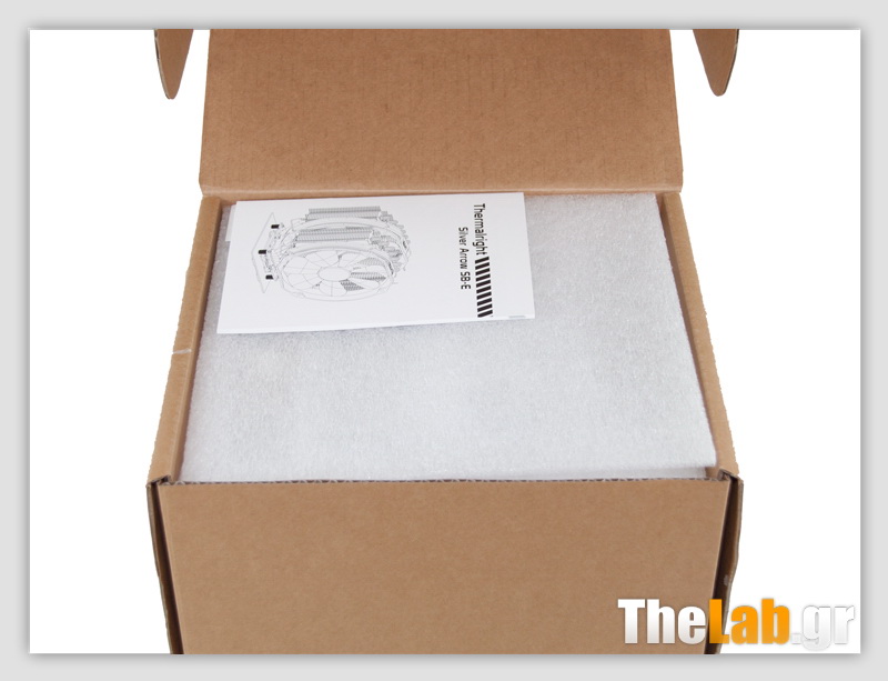

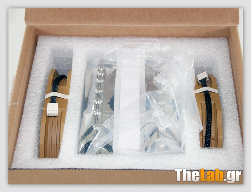

    Ανοίγοντας το πακέτο διαπιστώνουμε ότι η ψύκτρα καθώς και τα υπόλοιπα εξαρτήματα προστατεύονται επαρκώς από αφρώδες προστατευτικά. Μπορεί η Thermalright να παραμέλησε την εξωτερική εμφάνιση της συσκευασίας αλλά φρόντισε ιδιαίτερα την προστασία του περιεχομένου του.

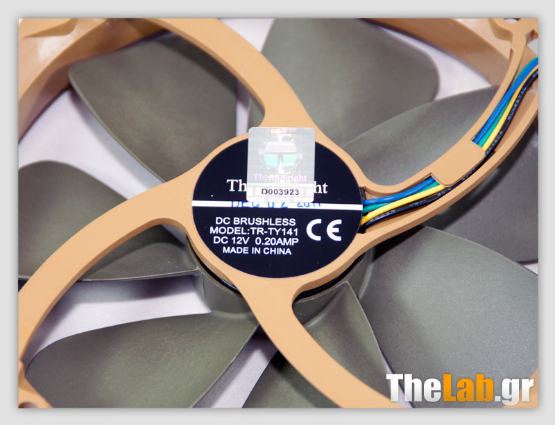

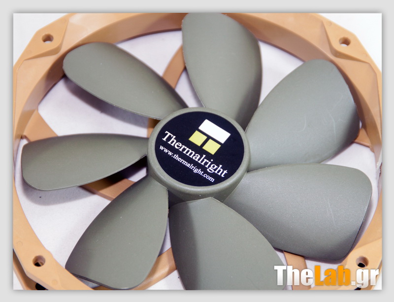

    Οι ανεμιστήρες που συνοδεύουν την ψύκτρα είναι αρκετά εμφανίσιμοι και με καλή ποιότητα κατασκευής. Επίσης το καλώδιο τροφοδοσίας τους, ως είθισται σε ανεμιστήρες υψηλής ποιότητας/τιμής, είναι fully sleeved έτσι δεν θα μπλέκει σε διάφορα εξαρτήματα μετά την τοποθέτηση της ψύκτρας στο κουτί του υπολογιστή.

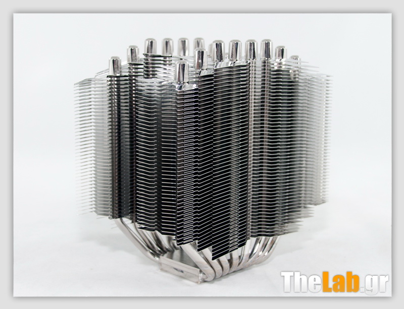

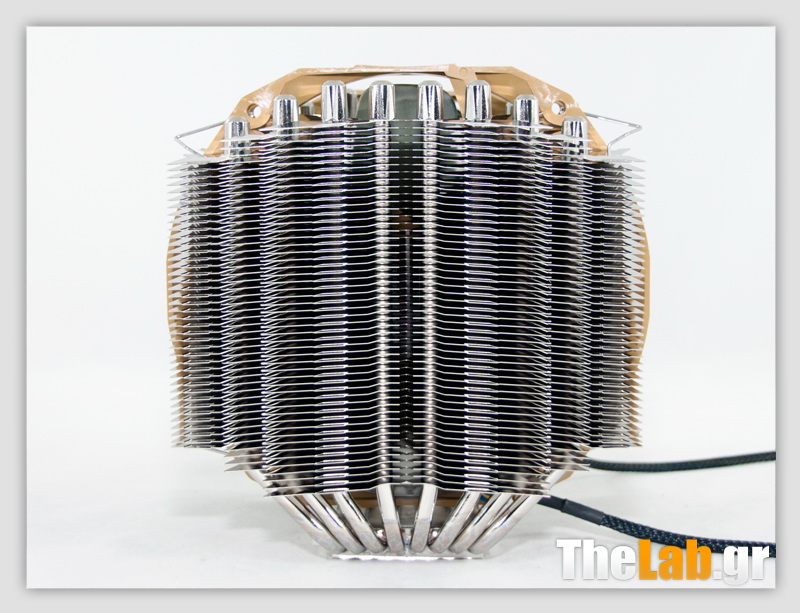

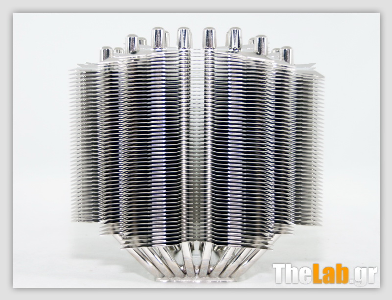

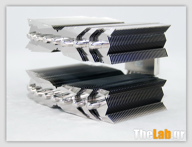

    Η Silver Arrow κάτω από το φακό

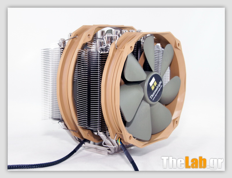

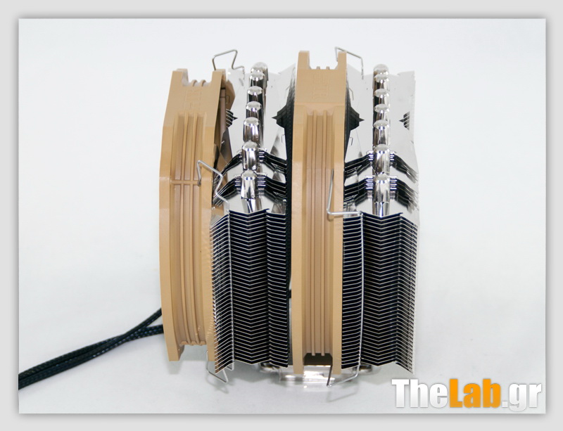

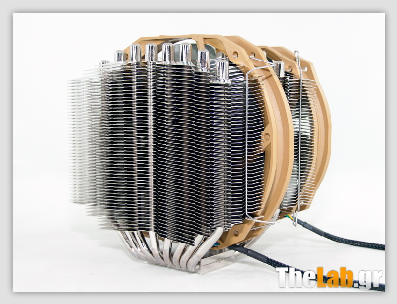

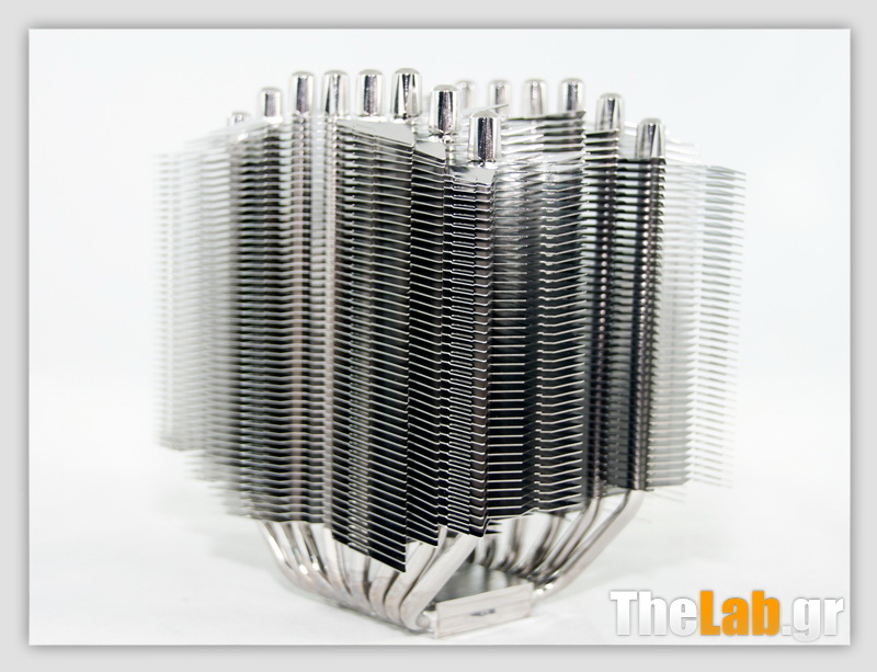

    Παρόλο το μεγάλο όγκο της η Silver Arrow διαθέτει μια κομψή σιλουέτα η οποία της χαρίζει και ωραία εμφάνιση. Η διάταξη πυραμίδας που ακολουθούν τα πτερύγια καθώς και τα γυαλιστερά καπάκια στο πάνω μέρος των heatpipes μαρτυρούν ότι τίποτα δε αφέθηκε στην τύχη, απεναντίας η Thermalright με τη συγκεκριμένη σχεδίαση προσπάθησε να συνδυάσει απόδοση με ομορφιά και τουλάχιστον το δεύτερο το πέτυχε εύκολα.

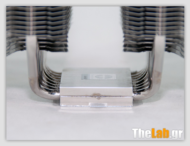

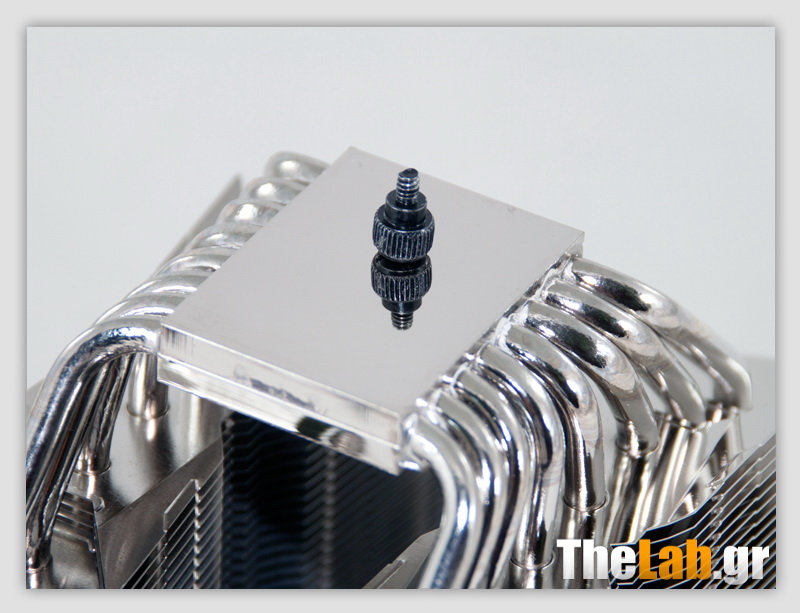

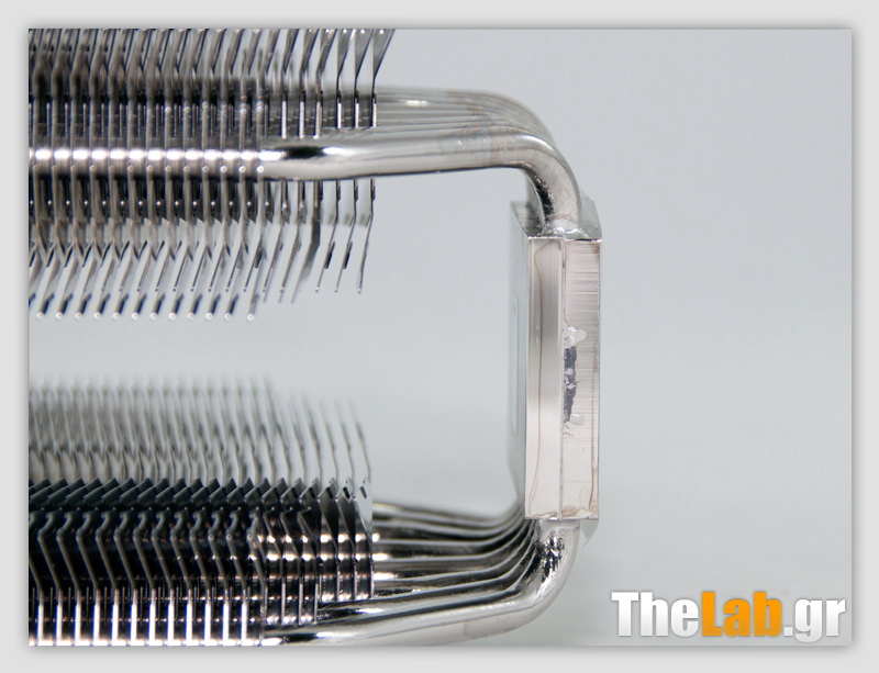

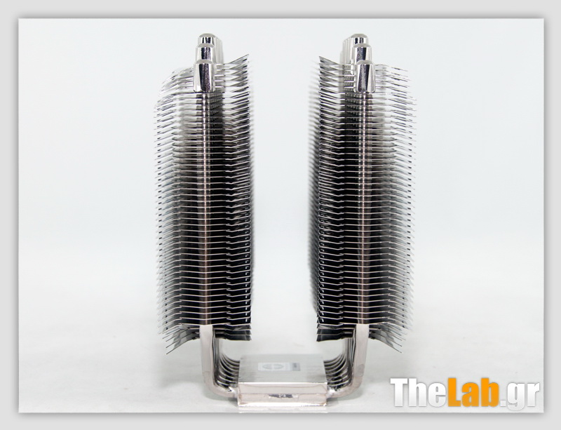

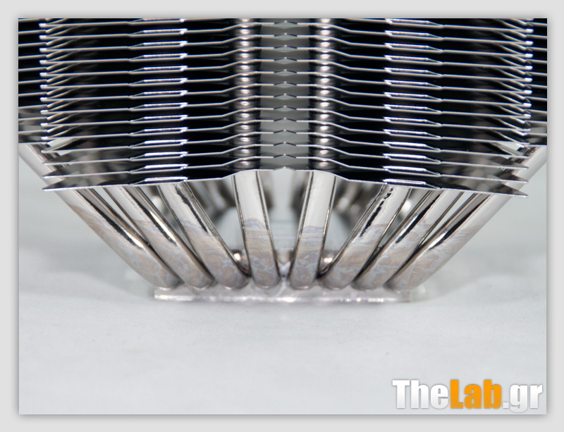

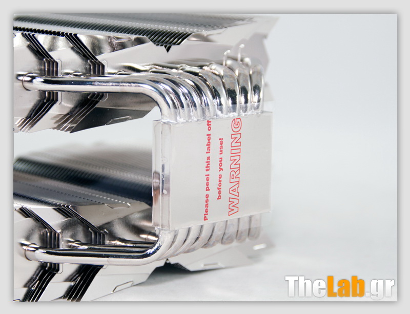

    Οχτώ ολόκληρα heatpipes διαπερνούν τη βάση, τη στιγμή που σε άλλες κορυφαίες ψύκτρες βρίσκουμε συνήθως τέσσερα ή έξη. Η βάση δε διαθέτει ιδιαίτερα μεγάλο πάχος και το φινίρισμα της είναι άριστο, αυτό που αποκαλούμε καθρέφτης. Επίσης, περίπου στο μέσο της υπάρχει ένα εξόγκωμα το οποίο σύμφωνα με την Thermalright προσφέρει καλύτερη επαφή με το κέντρο του heatspreader του επεξεργαστή.
    Παλιότερα σε μερικές Ultra-120 eXtreme αυτό το εξόγκωμα προκαλούσε πρόβλημα πάντως και πολλοί χρήστες το εξαφάνιζαν μετά από αρκετές ώρες προσεχτικού lapping. Ελπίζουμε ότι στην Silver Arrow δε θα δημιουργήσει παρόμοια προβλήματα απόδοσης. Τέλος, όπως όλες οι ψύκτρες έτσι και αυτή έρχεται με ένα προστατευτικό αυτοκόλλητο στο κάτω μέρος της βάση της, το οποίο φυσικά πρέπει να αφαιρέσετε προτού τοποθετήσετε την ψύκτρα στο socket.

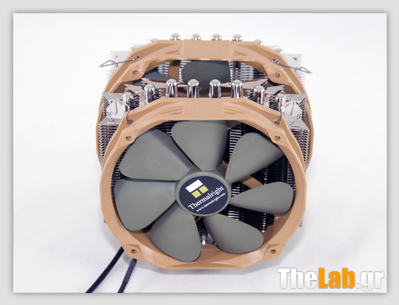

    Η τοποθέτηση των ανεμιστήρων είναι μια σχετικά εύκολη διαδικασία, απλά πρέπει να έχετε υπόψη ότι μόνο ένα ζευγάρι ελασμάτων από τα παρεχόμενα τρία ταιριάζει στον μεγάλο ανεμιστήρα, που τοποθετείται στο κέντρο. Τα υπόλοιπα είναι για το δεύτερο μικρότερο ανεμιστήρα καθώς και για έναν επιπλέον, στην περίπτωση που θέλετε να τοποθετήσετε και τρίτο. Και οι δύο ανεμιστήρες διαθέτουν 4pin connector οπότε μπορούν να οδηγηθούν από σήμα PWM μέσω της μητρικής.

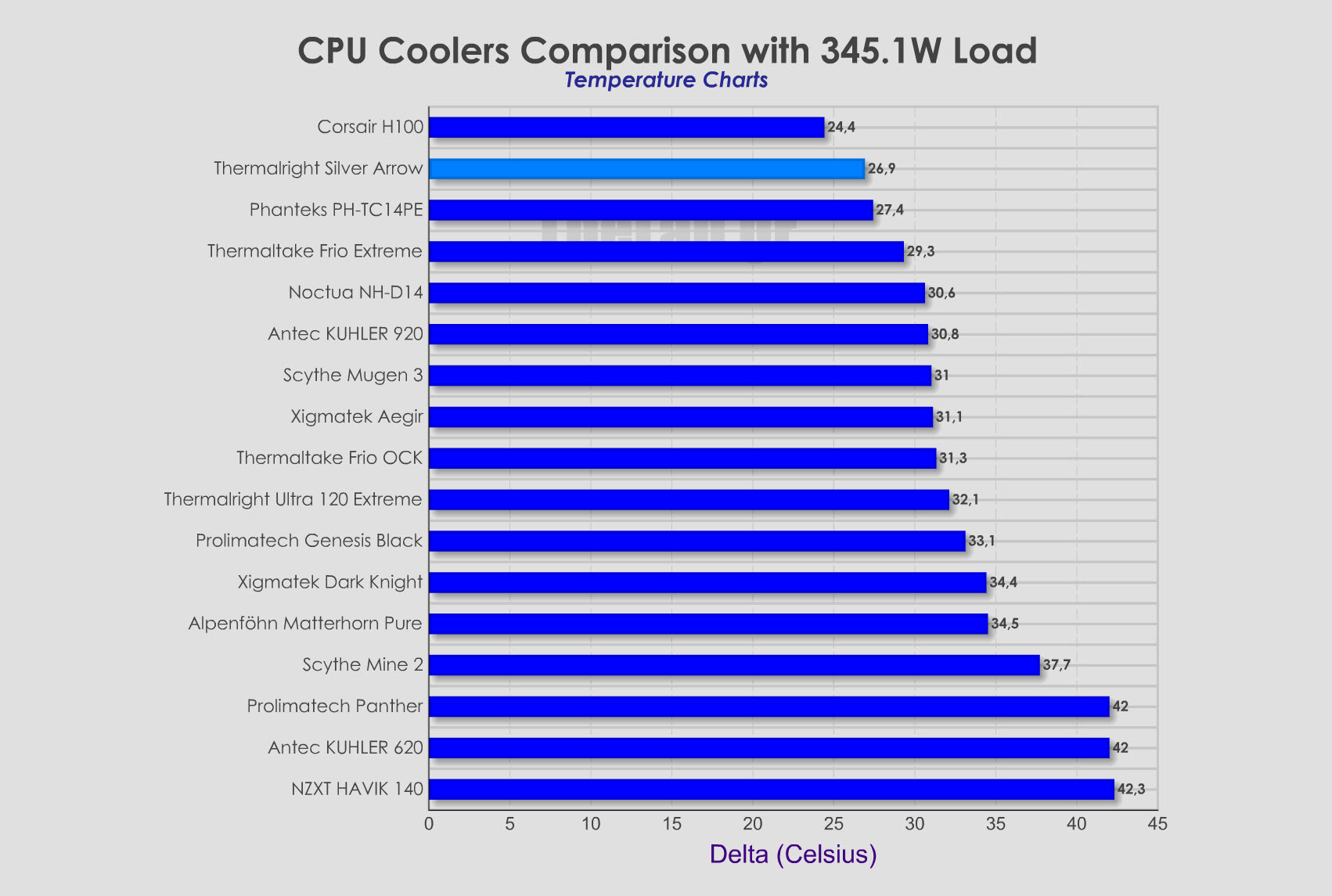

    Στο παρακάτω γράφημα απεικονίζεται η απόδοση της υπό δοκιμή ψύκτρας σε σχέση με όλες τις υπόλοιπες που έχουμε δοκιμάσει μέχρι στιγμής, οι οποίες έχουν αντέξει τη μέγιστη ισχύ του Jalapeno.
    Τελικά η Phanteks δεν κατάφερε να χαρεί για πολύ το θρόνο της μιας και η Thermalright κατάφερε να την εκτοπίσει από την κορυφή των λύσεων αερόψυξης, πλησιάζοντας επικίνδυνα την υδρόψυξη της Corsair. Βέβαια δεν πρέπει να ξεχνάμε κάτι πολύ σημαντικό, ότι το H100 για να επιτύχει αυτή την επίδοση στην κυριολεξία κάνει σαν αεροπλάνο σε αντίθεση με τις κοντινές σε απόδοση ψύκτρες που είναι αρκετά ήσυχες. Το γράφημα που ακολουθεί αναπαριστά το επίπεδο του θορύβου που εκλύει η ψύκτρα της δοκιμής σε σχέση με άλλες ψύκτρες που έχουν μετρηθεί κάτω από παρόμοιες συνθήκες.
    Πράγματι, η Silver Arrow τα πήρε και τα σήκωσε όλα. Αφού κατέκτησε άξια την κορυφή των επιδόσεων σε όλες τις λύσεις αερόψυξης που έχουμε δοκιμάσει μέχρι στιγμής, κατάφερε και σημείωσε και το χαμηλότερο θόρυβο από όλες. Αυτό είναι κάτι που σίγουρα αξίζει πολλούς επαίνους, μιας και η Thermalright απέδειξε ότι δε χρειάζονται ανεμιστήρες-τουρμπίνες για την επίτευξη όχι απλά καλών, αλλά κορυφαίων επιδόσεων. Σε αυτό βέβαια καθοριστικό ρόλο παίζει και η σχεδίαση της ψύκτρας που δεν απαιτεί υψηλή ροή αέρα, για να επιτύχει κορυφαία αποτελέσματα.
