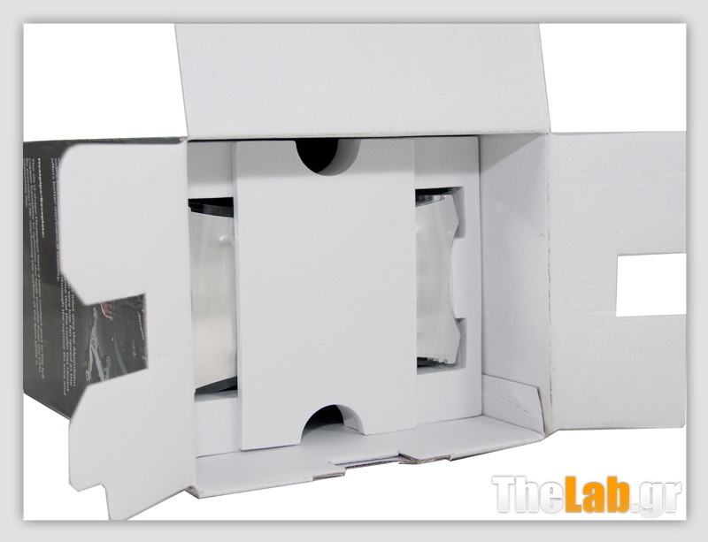

    Η Matterhorn έρχεται μέσα σε μια συσκευασία με αρκετά μεγάλο ύψους. Η ποιότητα της (και κυρίως η σκληρότητα του χαρτονιού) είναι αρκετά υψηλή έτσι ώστε να προστατεύσει επαρκώς τα περιεχόμενα. Στο μπροστινό μέρος του κουτιού υπάρχει το λογότυπο της εταιρίας (μια οροσειρά) και στο κάτω μέρος συναντούμε μια φωτογραφία της ίδιας της ψύκτρας καθώς και του ανεμιστήρα που την εξοπλίζει. Στο πίσω μέρος της συσκευασίας, όπως συνηθίζεται, υπάρχουν αρκετές πληροφορίες για τα τεχνικά χαρακτηριστικά του προϊόντος καθώς και τους τύπους socket που υποστηρίζονται. Όπως θα δείτε όλα τα διαδεδομένα socket μπορούν να φιλοξενήσουν την Matterhorn οπότε δε θα αντιμετωπίσετε προβλήματα συμβατότητας, εκτός -φυσικά- και αν διαθέτετε ένα πραγματικά παλιό σύστημα.

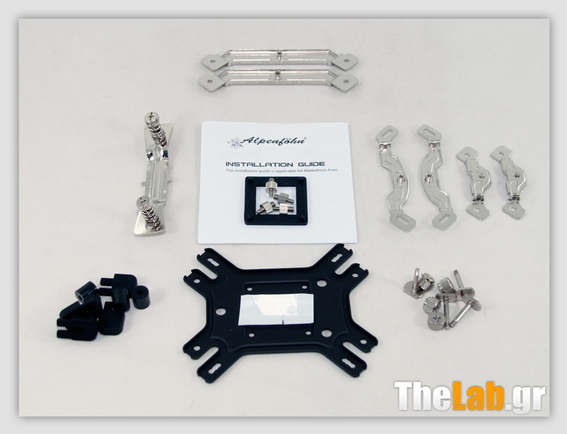

    Ας ανοίξουμε τώρα τη συσκευασία για να δούμε τα περιεχόμενα της. Το πρώτο που διακρίνεται είναι το πάνω μέρος της ψύκτρας και μέσα σε μικρότερα κουτιά φυλάσσετε η προίκα της Matterhorn, η οποία αποτελείται από ένα backplate, τα απαραίτητα εξαρτήματα για τη στερέωση σε όλα τα σύγχρονα (αλλά και μερικά παλιότερα) sockets και ένα σακουλάκι με θερμό-αγώγιμη πάστα μιας χρήσης. Βασικά περιέχεται μπόλικη πάστα που επαρκεί ακόμη και για δύο χρήσεις, αλλά με το που ανοίξετε το σακουλάκι που θα αποθηκεύσετε την επιπλέον ποσότητα θερμό-αγώγιμης πάστας; Γι'αυτό και προτιμάμε σωληνάρια αλλά από ότι φαίνεται οι πιο πολλοί κατασκευαστές έχουν αντίθετη γνώμη, τουλάχιστον στις ψύκτρες της μεσαίας κατηγορίας.

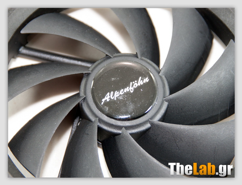

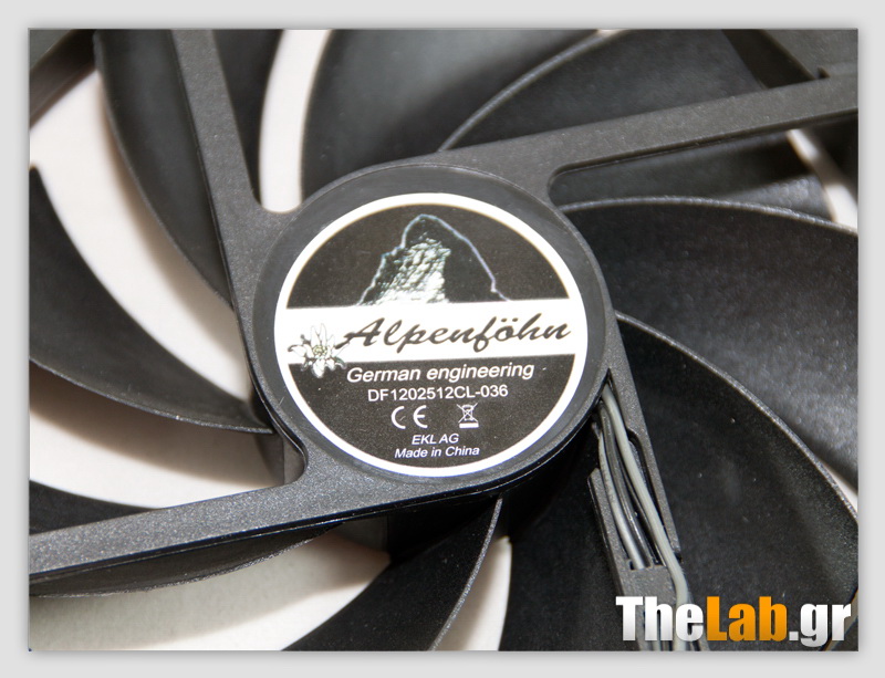

    Και τελευταίος ακολουθεί ο ανεμιστήρας που εξοπλίζει την Matterhorn. Ο κωδικός του μοντέλου του (DF1202512CL-036) μας φανέρωσε τον πραγματικό κατασκευαστή του, ο οποίος είναι η Γερμανική εταιρία EKLAG. Στον ανεμιστήρα υπάρχουν ήδη τοποθετημένα τέσσερα ελαστικά pads για την απορρόφηση των κραδασμών, μια πολύ καλή κίνηση από την Alpenföhn.

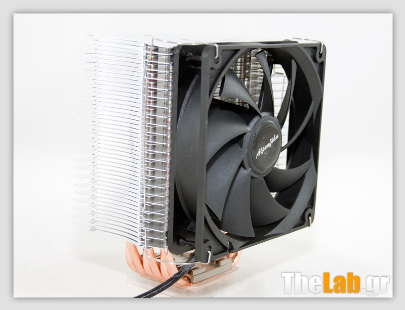

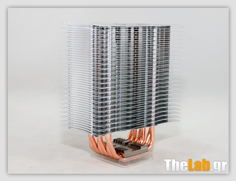

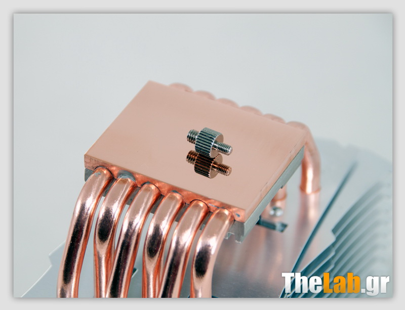

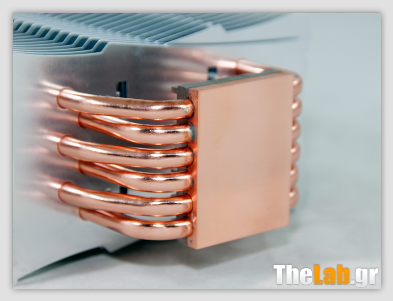

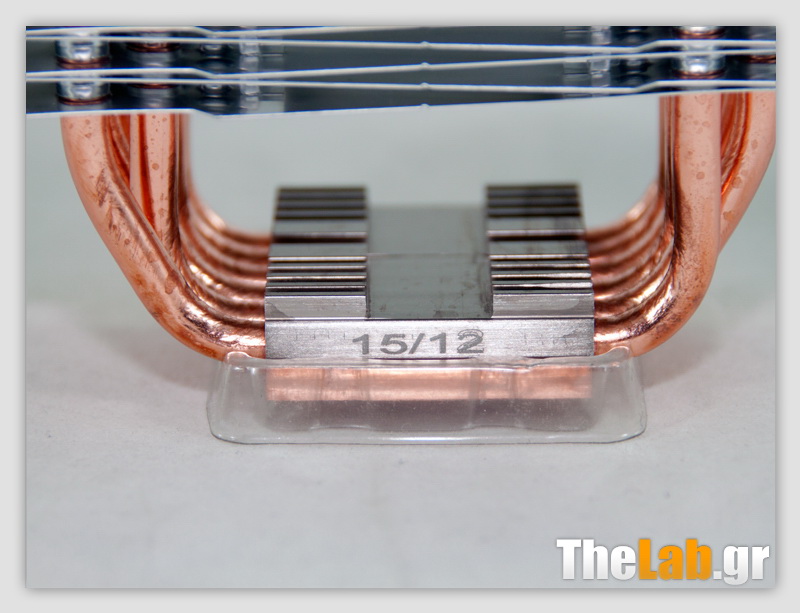

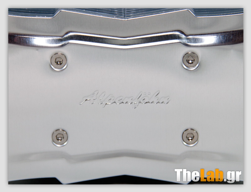

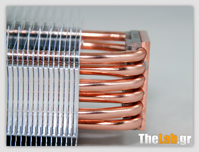

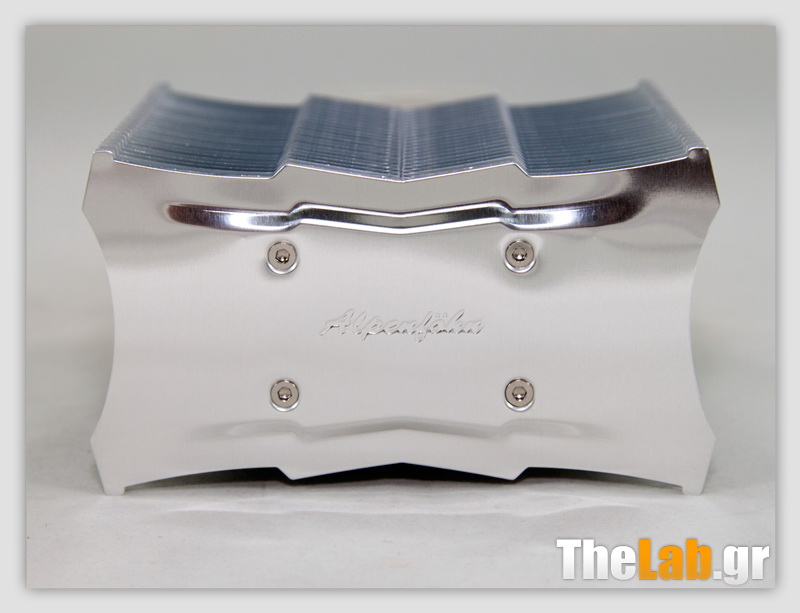

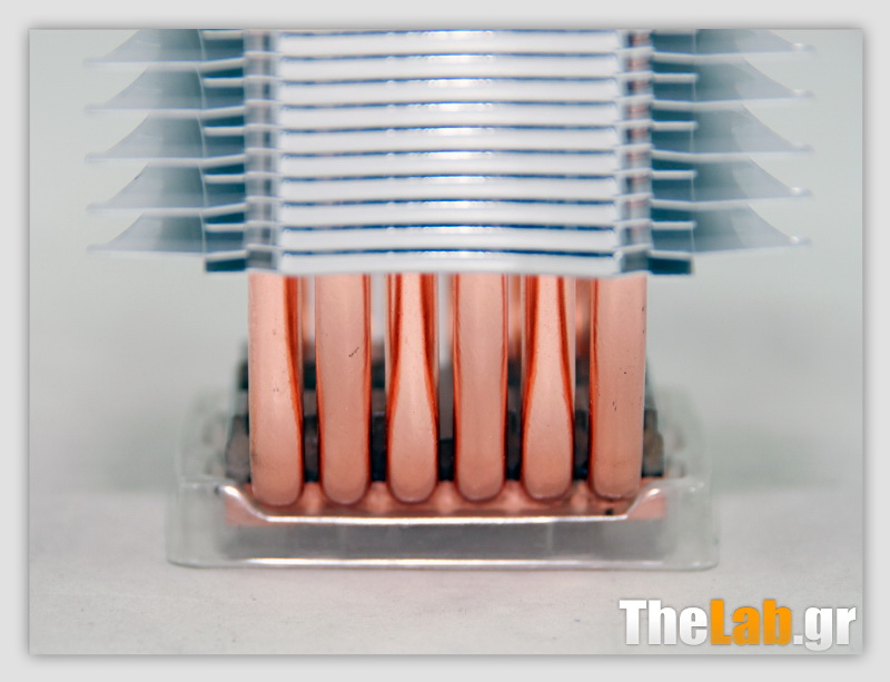

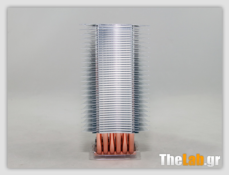

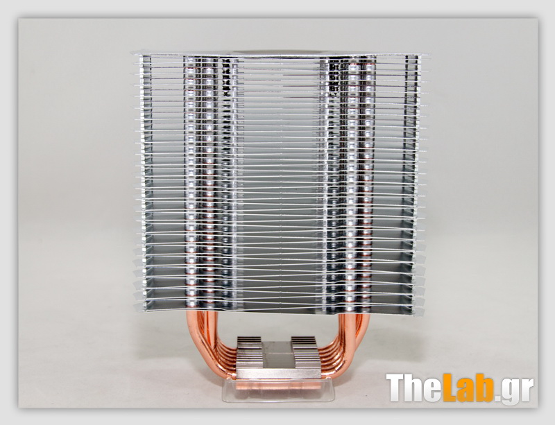

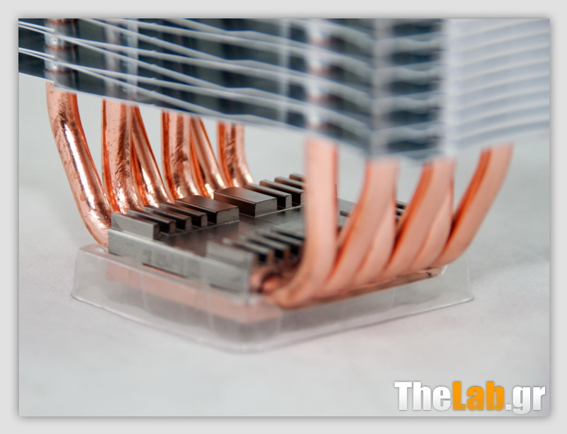

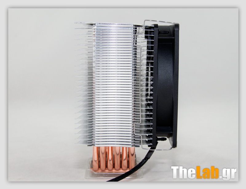

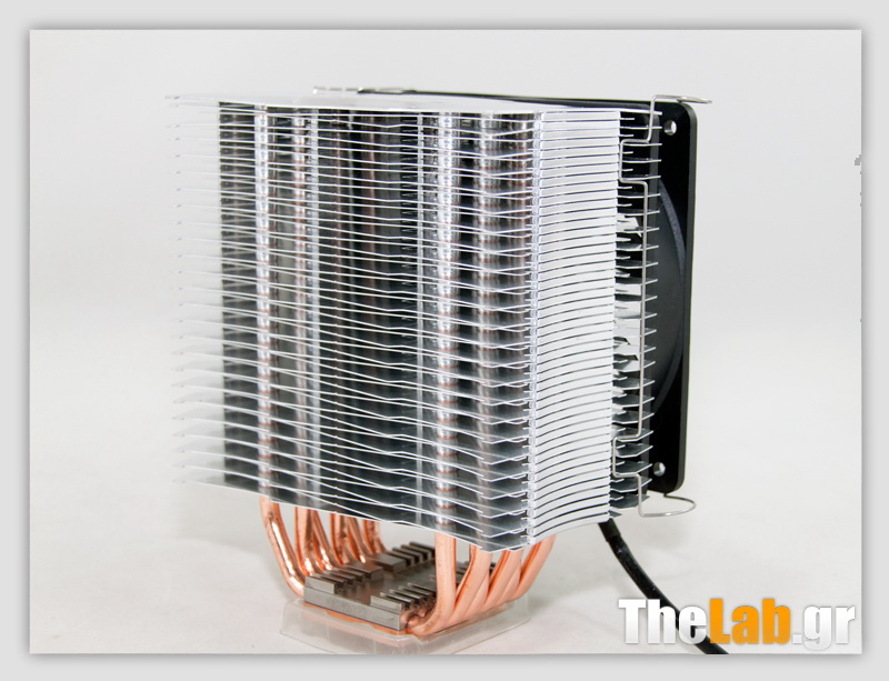

    Η Matterhorn Pure κάτω από το φακό
    Ας δούμε τώρα και από κοντά την όμορφη Matterhorn. Όπως θα δείτε το όσο σύνολο αποπνέει έναν αέρα ποιότητας που σπάνια συναντούμε σε ψύκτρες αυτής της κατηγορίας. Το φινίρισμα της είναι πολύ καλό και ιδιαίτερα στην χάλκινη βάση της έχει γίνει άριστη δουλειά, έτσι ώστε αυτή να γίνει αυτή εντελώς λεία. Τα πτερύγια της ψύκτρας προς τις άκρες είναι πιο αραιά από ότι στο κέντρο, κάτι που σύμφωνα με τον κατασκευαστή βοηθάει στη γρηγορότερη αποβολή της θερμότητας μιας και αφενός διευκολύνει τη ροή του αέρα μέσα από αυτά εκεί ακριβώς που χρειάζεται περισσότερο (περιφέρεια ψύκτρας/ περιοχή heat pipes) και αφετέρου αυξάνει την επιφάνεια θερμό-απαγωγής εκεί που -αναπόφευκτα λόγω της τυφλής περιοχής του ανεμιστήρα /κέντρο ψύκτρας- η ροή του αέρα δεν είναι έντονη. Επίσης οι έξι θερμό-αγωγοί που περνούν από το κέντρο περίπου της βάσης της ψύκτρας, είναι αρκετοί για να διαχειριστούν το θερμικό φορτίο ακόμη και υψηλά υπερχρονισμένων επεξεργαστών.

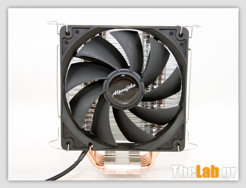

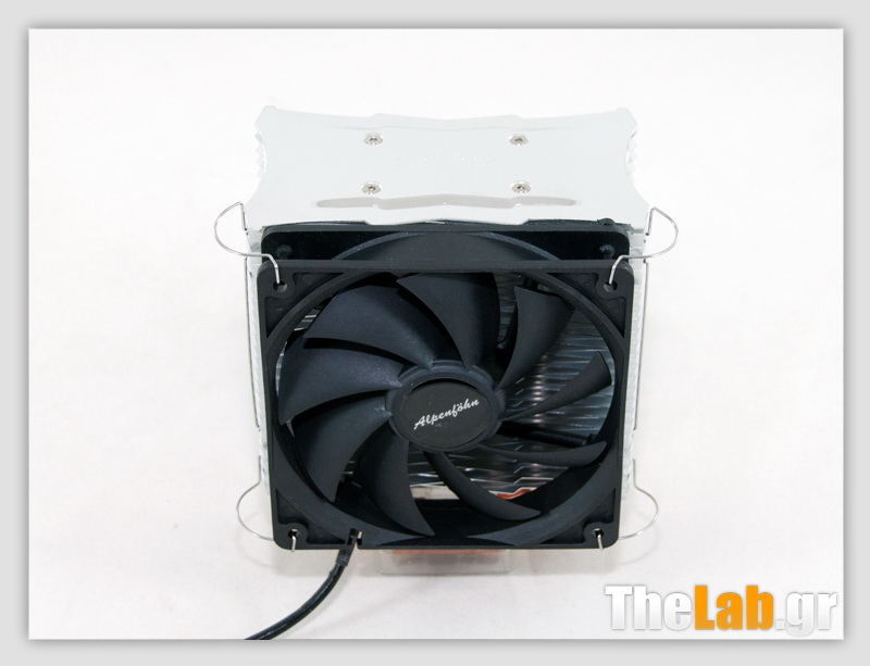

    Ας ρίξουμε τώρα μια ματιά στην Matterhorn με τον ανεμιστήρα τοποθετημένο. Υπόψη αυτός πρέπει να τοποθετηθεί αφού στερεώσετε και ασφαλίσετε την ψύκτρα στο socket, αλλιώς δε θα μπορείτε να βιδώσετε από τη μία πλευρά τη βίδα στερέωσης. Ευτυχώς με τα ελάσματα που παρέχονται οι στερέωση του είναι πανεύκολη. Αυτό που δε μας άρεσε είναι ότι δεν παρέχεται και ένα δεύτερο σετ ελασμάτων για την τοποθέτηση και δεύτερου ανεμιστήρα.
