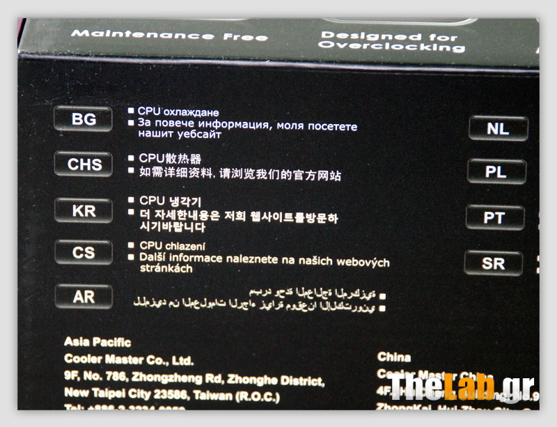

    Στο κάτω μέρος υπάρχει μια πολύγλωσση σημείωση, η οποία αναφέρει ότι για περισσότερες πληροφορίες πρέπει να επισκεφτείτε την επίσημη σελίδα του προϊόντος. Πολύ θετικό βρήκαμε το γεγονός ότι ανάμεσα στις πολλές γλώσσες η CM περιέλαβε και τα Ελληνικά. Επίσης στην ίδια επιφάνεια θα βρείτε και τις διευθύνσεις του CM support σε όλες τις ηπείρους.

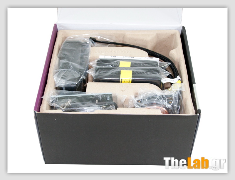

    Ένα λεπτό φύλλο από αφρώδες υλικό προστατεύει τα περιεχόμενα του κουτιού, σε συνδυασμό με μια ειδική θήκη με "διαμερίσματα" για όλα τα παρελκόμενα καθώς και για την ίδια την υδρόψυξη. Όπως βλέπετε όλα είναι επιμελώς τακτοποιημένα και τοποθετημένα μέσα σε πλαστικές σακούλες, για αυξημένη προστασία.

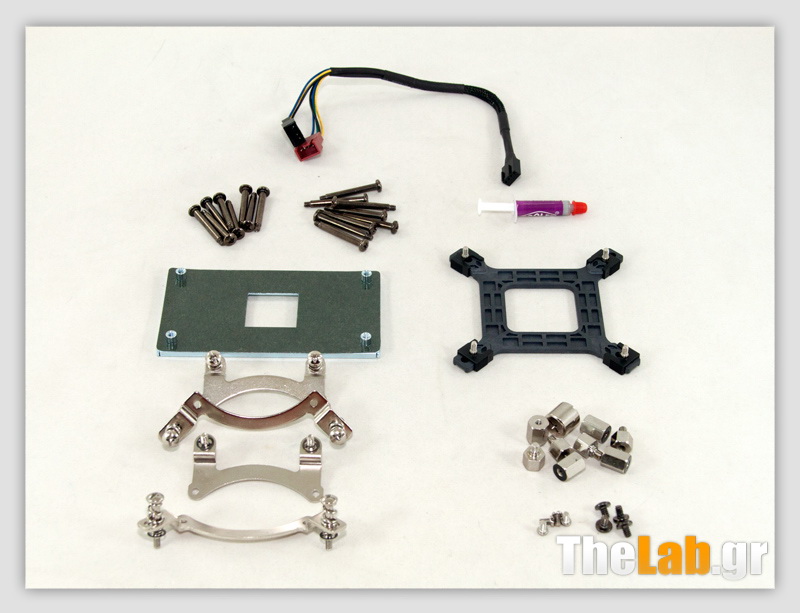

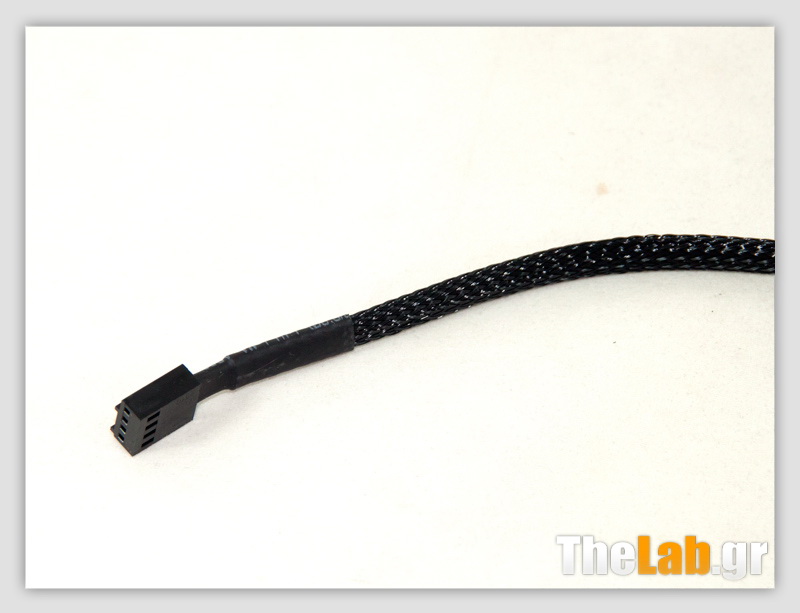

    Τα παρελκόμενα είναι πλούσια και εκτός από τα απαραίτητα εξαρτήματα για την τοποθέτηση της 120XL στο socket καθώς και δύο backplates βρήκαμε ένα σωληνάριο με θερμό-αγώγιμη πάστα καθώς και έναν PWM splitter (Y), το οποίο θα σας επιτρέψει να συνδέσετε και τους δύο ανεμιστήρες στο ίδιο socket. Μπράβο στην CM που περιέλαβε στα παρελκόμενα τον παραπάνω splitter, τη στιγμή που άλλες εταιρίες αναγκάζουν τους χρήστες να ξοδεύουν επιπλέον χρήματα για την αγορά του(ς).

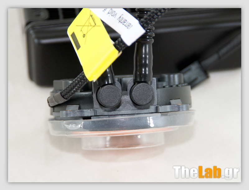

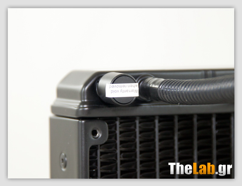

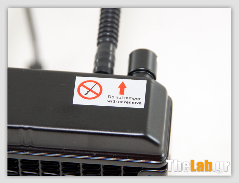

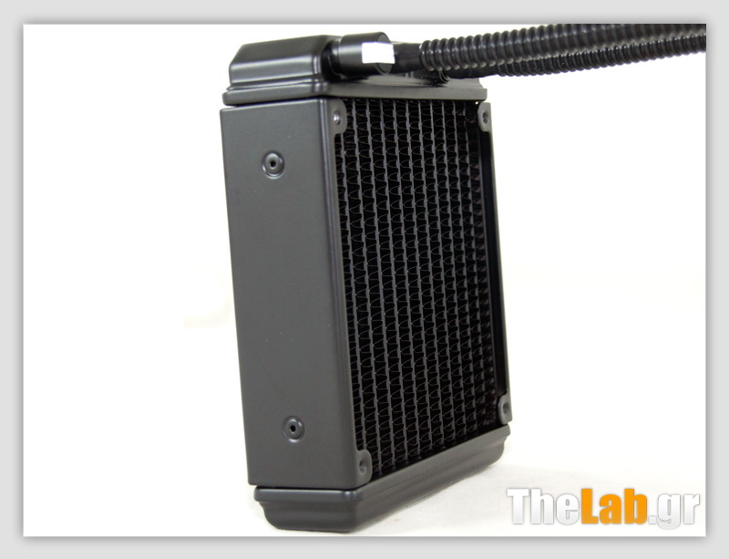

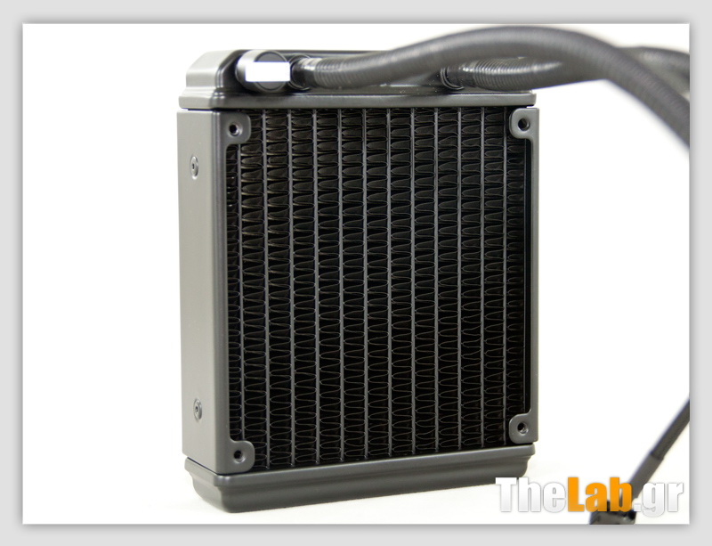

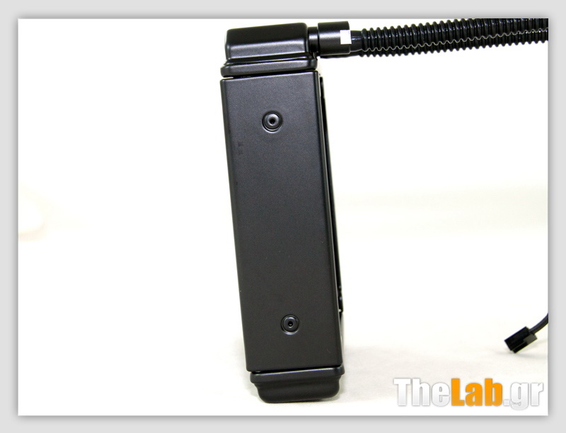

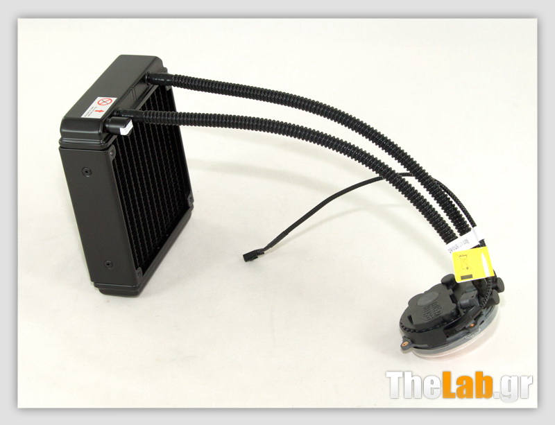

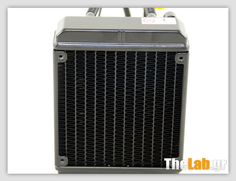

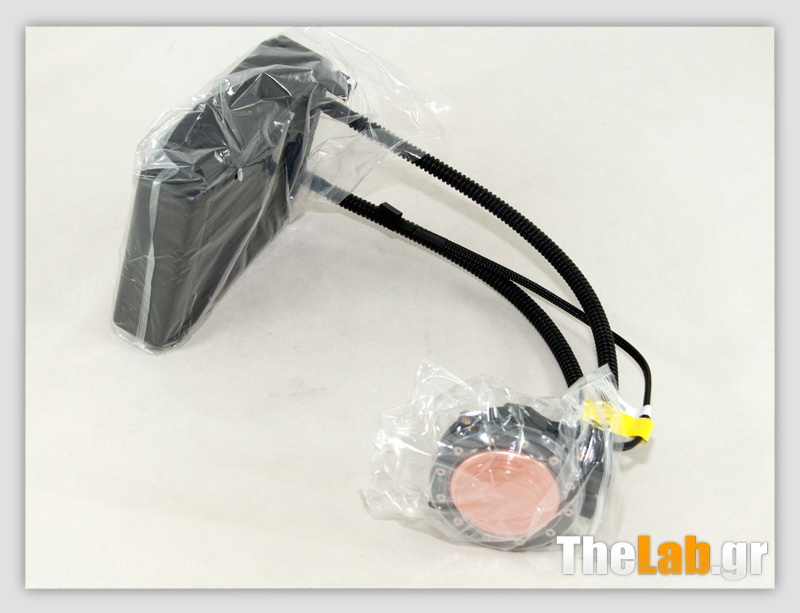

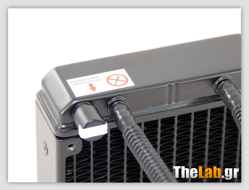

    Το ψυγείο της 120XL διαθέτει μικρό μήκος αλλά αρκετά μεγάλο πάχος, οπότε μπορεί να διαχειριστεί μεγαλύτερα θερμικά φορτία σε σχέση με τα συνηθισμένα μονά ψυγεία του ανταγωνισμού. Επίσης, λόγο του επιπλέον πάχους του χρειάζεται αυξημένη ροή αέρα για να επιτύχει τα καλύτερα δυνατά αποτελέσματα και αυτός είναι ο λόγος που η CM το εξόπλισε άλλωστε με δύο δυνατούς ανεμιστήρες.
    IMG_3085_small.jpgIMG_3086_small.jpgIMG_3087_small.jpgIMG_3090_small.jpgIMG_3094_small.jpg

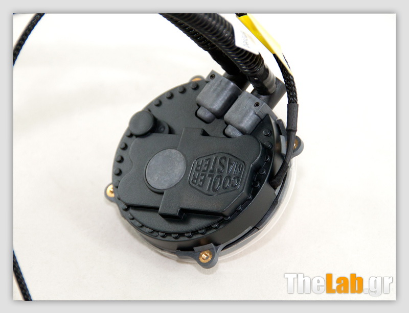

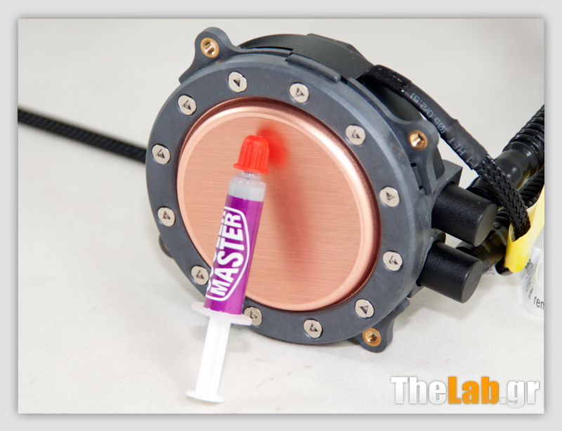

    Από την υποδοχή που καλύπτει το συγκεκριμένο καπάκι μπορείτε να βγάλετε/βάλετε υγρό στην 120XL καθώς και να κάνετε εξαέρωση, αν απαιτηθεί. Δεδομένου όμως ότι η υδρόψυξη έρχεται έτοιμη προς χρήση καλό είναι να ακολουθήσετε τη συμβουλή της CM και να μην το πειράξετε αλλά ούτε και να αφαιρέσετε το άσπρο αυτοκόλλητο, διότι έτσι θα ακυρώσετε την εγγύηση του προϊόντος. Κανονικά θα έπρεπε να τοποθετούσαν ένα μικρότερο αυτοκόλλητο διότι το συγκεκριμένο βρίσκεται κοντά σε μία από τις υποδοχές στήριξης του ανεμιστήρα, οπότε υπάρχει μια μικρή περίπτωση κάποιος να το αποκολλήσει χωρίς να το θέλει. Όσον αφορά τώρα τις σωληνώσεις που ενώνουν το ψυγείο με το μπλοκ, αυτές είναι μικρής διατομής και αρκετά σκληρές έτσι ώστε να μην τσακίζουν εύκολα. Αυτό βέβαια σημαίνει ότι δε θα σας διευκολύνουν πολύ κατά την εγκατάσταση της ψύξης στο σύστημα. Ομολογουμένως ο ανταγωνισμός βρίσκεται ένα βήμα μπροστά σε αυτό τον τομέα, μιας και διαθέτει μεγαλύτερης διατομής σωλήνες οι οποίοι επιπλέον είναι και πιο εύκαμπτοι.

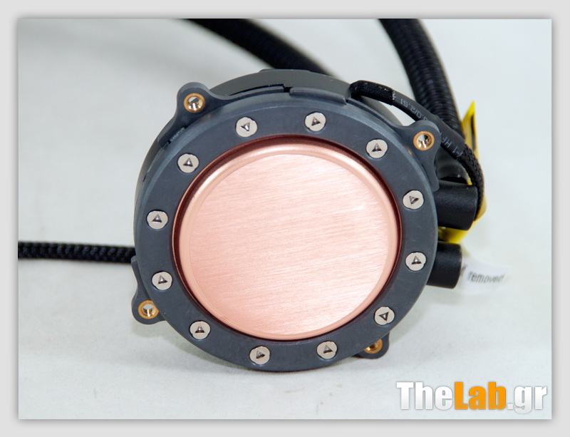

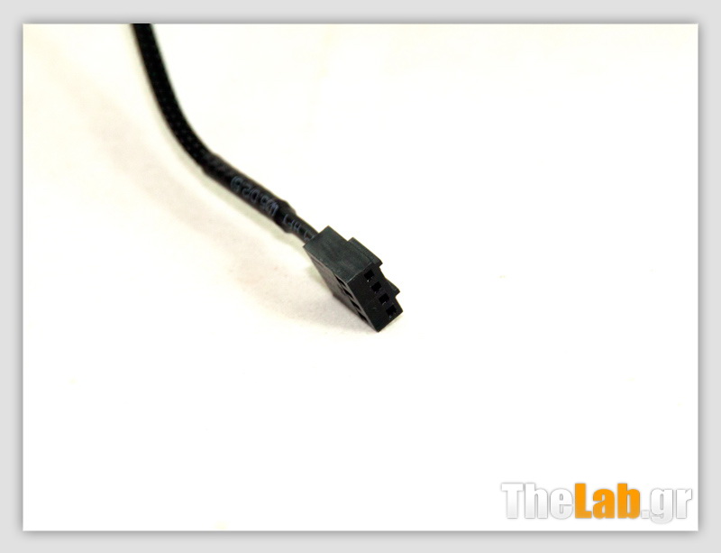

    Το μπλοκ διαθέτει πολύ πλαστικό πάνω του, κάτι που ίσως δε θα αρέσει σε πολλούς, αλλά η εμφάνιση του είναι ωραία τουλάχιστον για τα γούστα μας. Από αυτό φεύγει ένας 4-pin connector για την τροφοδοσία της αντλίας.
    Η επιφάνεια του μπλοκ δε διαθέτει φινίρισμα τύπου "καθρέφτη", κάτι που σύμφωνα με την εμπειρία μας δεν απαιτείται για την επίτευξη καλών επιδόσεων. Η ποιότητα κατασκευής πάντως είναι πολύ καλή και εδώ να τονίσουμε και πάλι ότι τη σχεδίαση του μπλοκ καθώς και της αντλίας, σύμφωνα με την CM έχει γίνει από δικούς της τεχνικούς και δεν αποτελούν προϊόν κάποιας από τις γνωστές εταιρίες του χώρου.

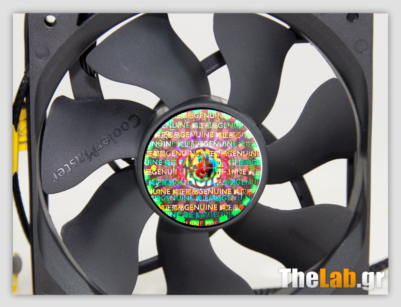

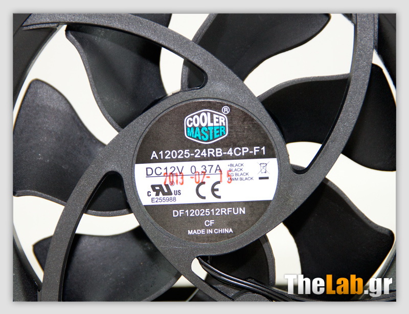

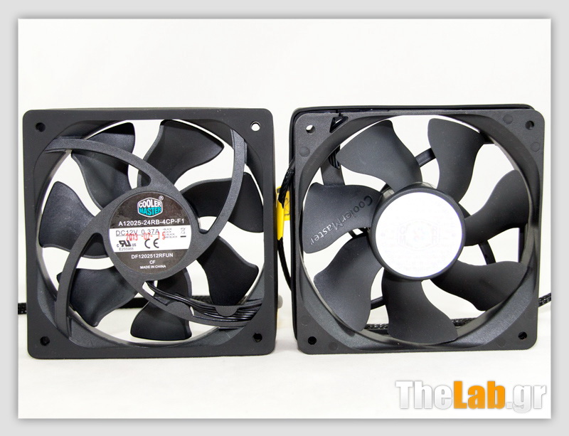

    Οι δύο ανεμιστήρες (Α12025-24RB-4CP-F1, DF1202512RFUN) που συνοδεύουν την Seidon 120XL διαθέτουν riffle bearings για αυξημένη διάρκεια ζωής. Επίσης είναι αρκετά δυνατοί, έτσι ώστε να παρέχουν την απαραίτητη ροή αέρα στο παχύ ψυγείο το οποίο με τη σειρά του θα επιτρέψει χαμηλές θερμοκρασίες που μεταφράζονται σε υψηλότερο υπερχρονισμό του επεξεργαστή. Αυτό που μας έκανε ιδιαίτερα θετική εντύπωση είναι το γεγονός ότι εξοπλίζονται με ελαστικές τσιμούχες, για την απορρόφηση των κραδασμών και τη μείωση του εκλυόμενου θορύβου. Επίσης διαθέτουν sleeved καλωδιώσεις, κάτι που υποδεικνύει την προσοχή της CM στη λεπτομέρεια.
