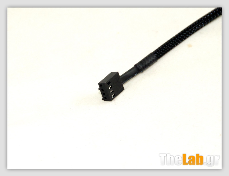

    Pump Connector
    3-Pin

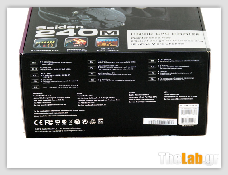

    Σε αυτή την πλευρά υπάρχει ένας πίνακας με τα πιο σημαντικά χαρακτηριστικά της Seidon 240M καθώς και των ανεμιστήρων με τους οποίους εξοπλίζεται.
    Τίποτα ιδιαίτερο σε αυτή την πλευρά πέραν της περιγραφής των υποστηριζόμενων sockets.
    Το πιο σημαντικό εδώ είναι τα στοιχεία επικοινωνίας των τμημάτων RMA της CM σε διάφορες περιοχές

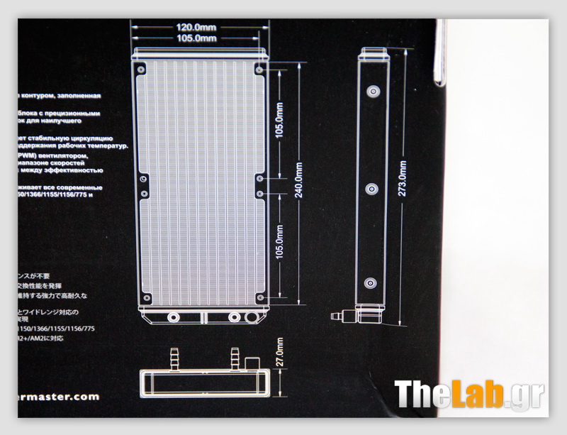

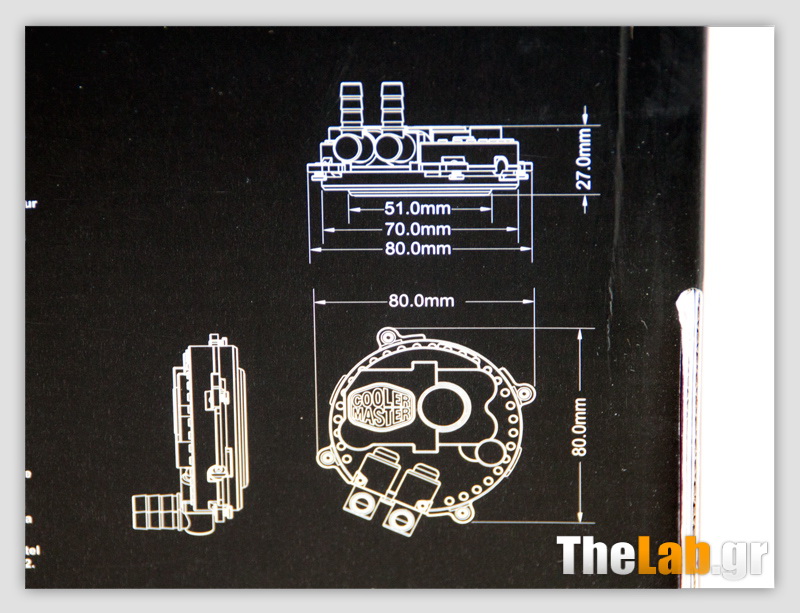

    Στο πίσω μέρος της συσκευασίας η CM περιγράφει λεπτομερώς τις διαστάσεις τόσο του ψυγείου όσο και του μπλοκ. Το μόνο που λείπει είναι το μήκος των σωληνώσεων, που ενώνουν το ψυγείο με το μπλοκ (το οποίο είναι 320 mm).

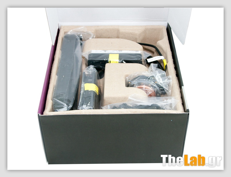

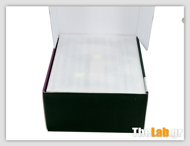

    Τα περιεχόμενα της συσκευασίας προστατεύονται επαρκώς και είναι επιμελώς τοποθετημένα. Επίσης βρίσκονται όλα μέσα σε πλαστικές συσκευασίες, κάτι που δεν είναι και τόσο καλό από περιβαλλοντολογικής άποψης αλλά από την άλλη ο τελικός αγοραστής εντοπίζει πιο εύκολα τα επιμέρους εξαρτήματα μιας και δεν βρίσκονται αναμειγμένα όλα μαζί.

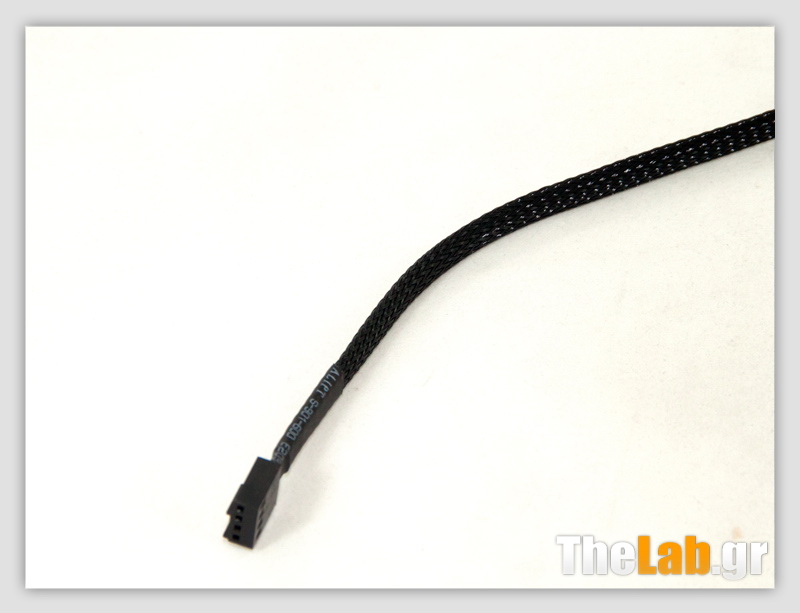

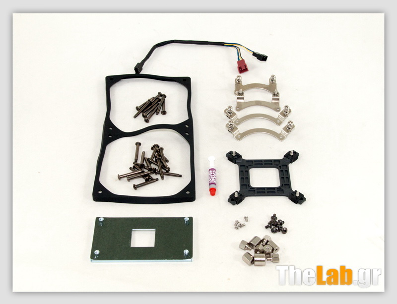

    Η προίκα της 240M είναι πλούσια μιας και εκτός από τα απαραίτητα εξαρτήματα για την τοποθέτηση της στο socket, που περιλαμβάνουν δύο backplate ένα για Intel και ένα για AMD, περιέχει ένα σωληνάριο με θερμό-αγώγιμη πάστα και έναν 4pin Y-splitter (PWM) που επιτρέπει την τροφοδοσία των δύο ανεμιστήρων από την ίδια υποδοχή. Επίσης υπάρχει μια ελαστική βάση για τους ανεμιστήρες, για την απόσβεση των κραδασμών τους καθώς και δεκαέξι βίδες για την τοποθέτηση και δεύτερου ζευγαριού ανεμιστήρων, αν ο χρήστης το θελήσει.

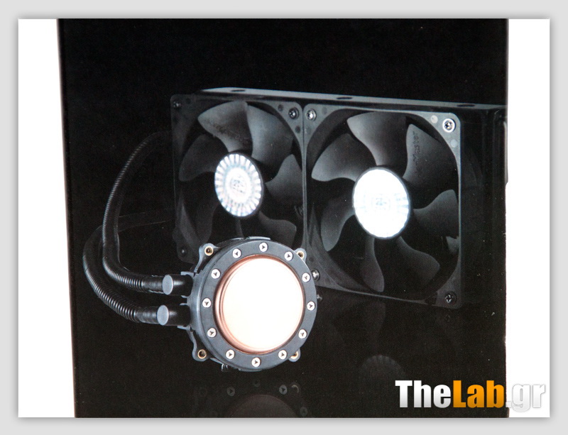

    Η Seidon 240M κάτω από το φακό

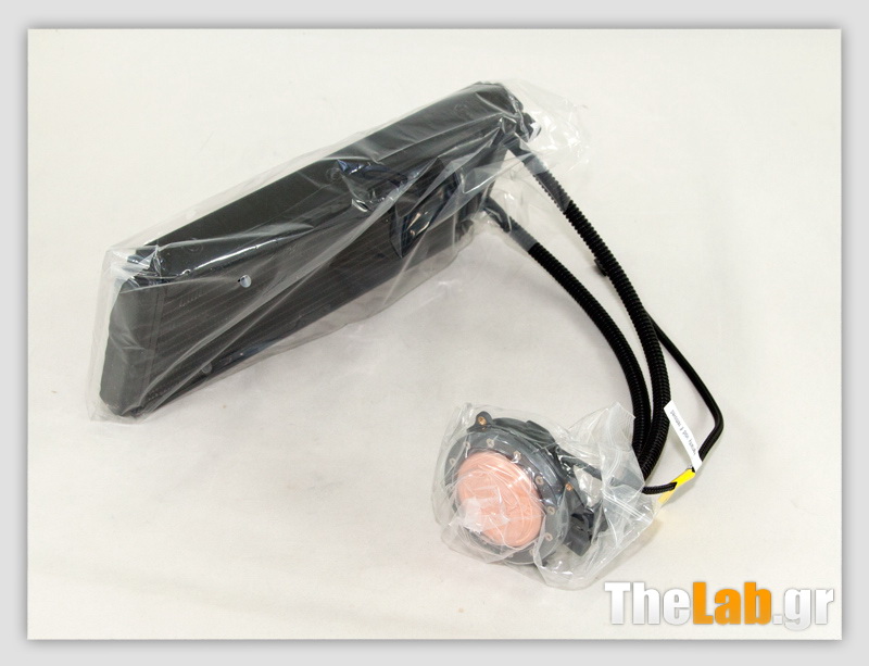

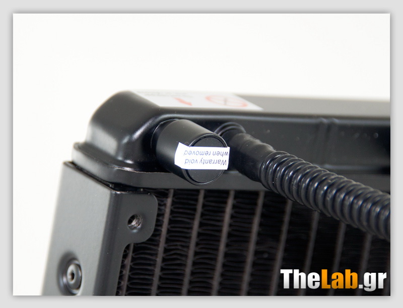

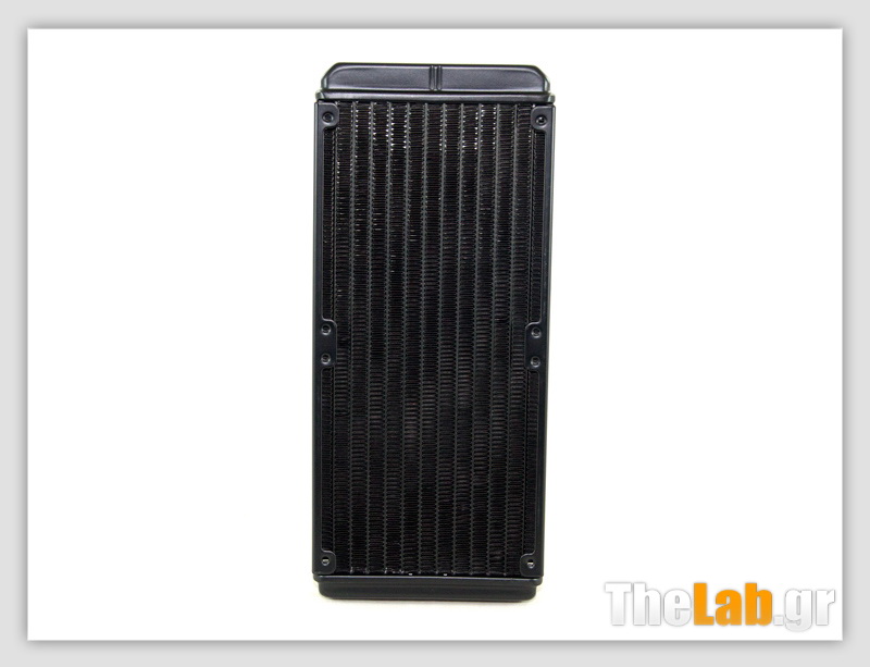

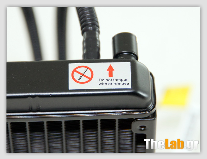

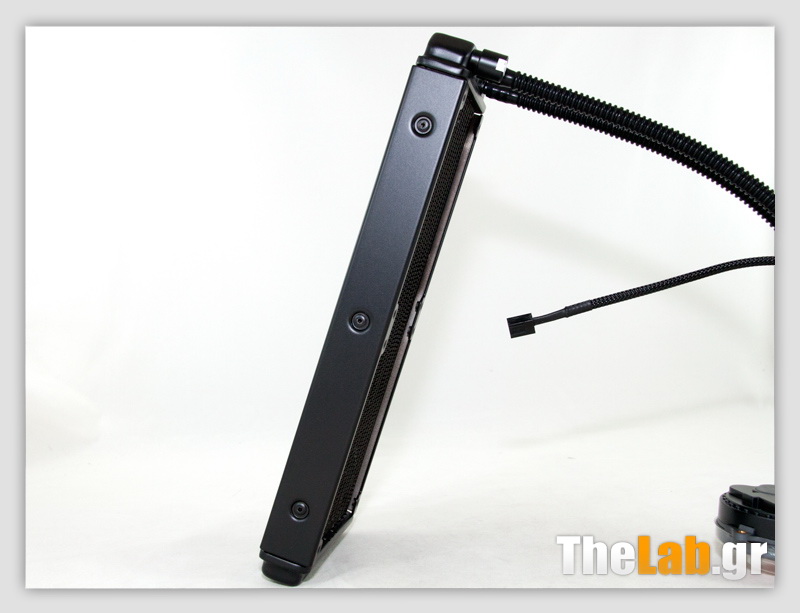

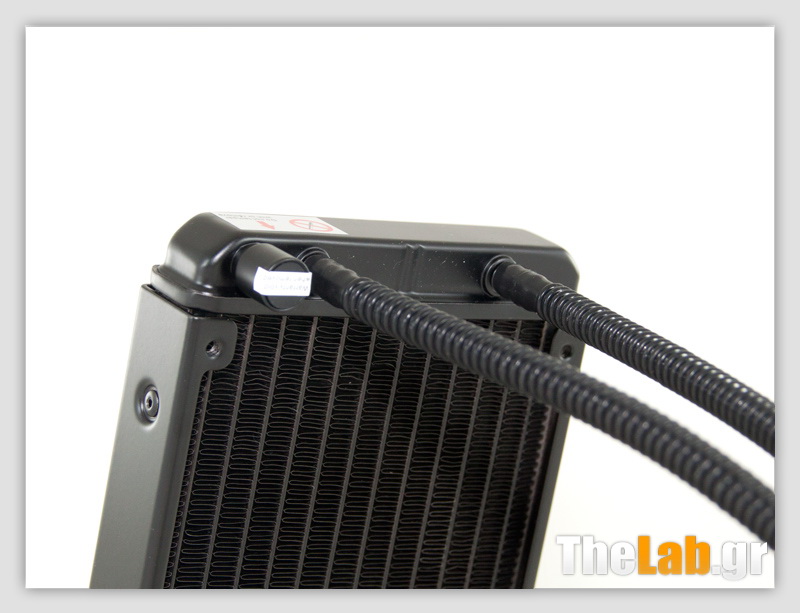

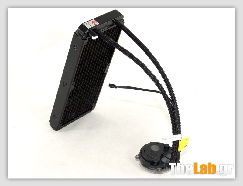

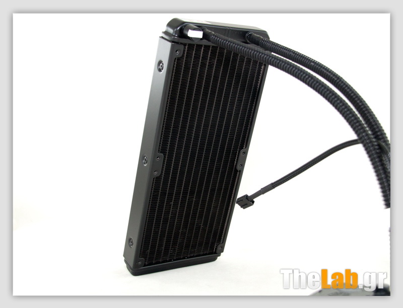

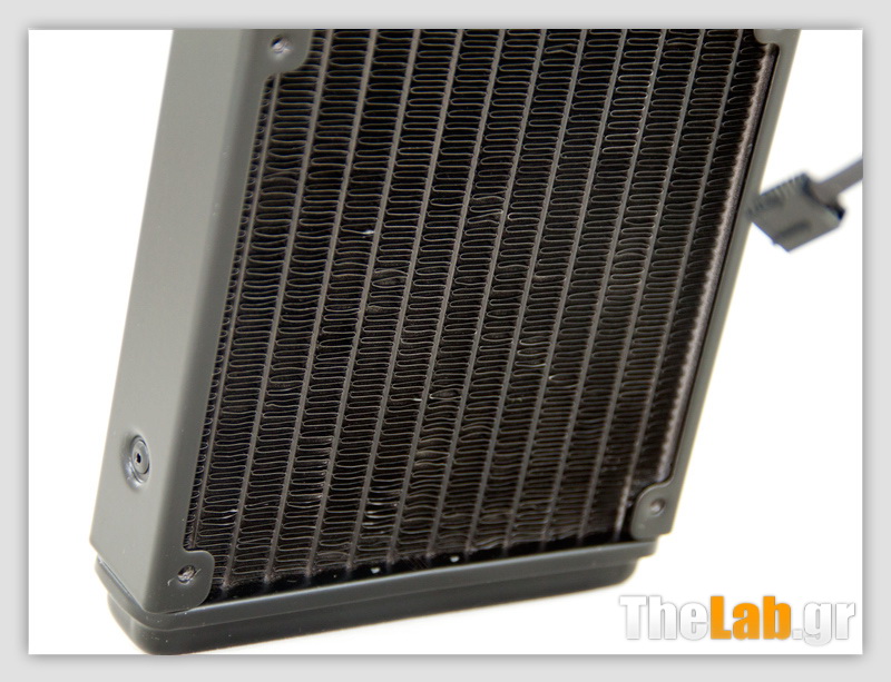

    Το διπλό ψυγείο της 240M είναι αρκετά λεπτό, έχοντας παρόμοιες διαστάσεις με αυτά που χρησιμοποιεί ο ανταγωνισμός στην ίδια κατηγορία. Επίσης οι σωληνώσεις είναι αρκετά λεπτές και όχι και τόσο εύκαμπτες, μιας και χρησιμοποιούν μια ξεπερασμένη πια σχεδίαση. Βέβαια αυτό δε σημαίνει ότι δεν κάνουν καλά τη δουλειά τους και από την άλλη δεν πρόκειται να τσακίσουν εύκολα. Απλά οι καινούριες που είναι πιο ελαστικές βοηθούν τα μέγιστα κατά τη διάρκεια της τοποθέτησης, μιας και ακολουθούν πιο εύκολα τις γραμμές που θέλει ο χρήστης.
    Το ψυγείο είχε μερικά μικρό-χτυπηματάκια όταν έφτασε στα χέρια μας. Θα πρέπει ίσως η CM να βελτιώσει λίγο το Quality Control για να αποφεύγονται τέτοια ζητήματα. Βέβαια η απόδοση δεν επηρεάζεται αλλά ο τελικός αγοραστής απαιτεί (και καλά κάνει) το προϊόν που θα αγοράσει να είναι τέλειο, από κάθε άποψη. Επίσης στο πάνω αριστερό μέρος του ψυγείου υπάρχει μια βαλβίδα η οποία φέρει μια άσπρη αυτοκόλλητη ταινία. Σύμφωνα με την CM δεν πρέπει να την πειράξετε και καλά θα κάνετε να τους ακούσετε.

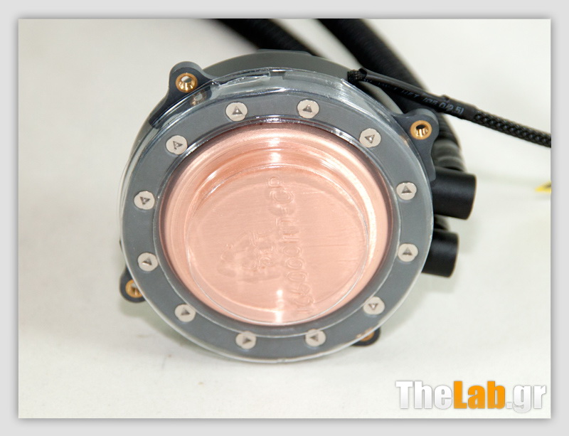

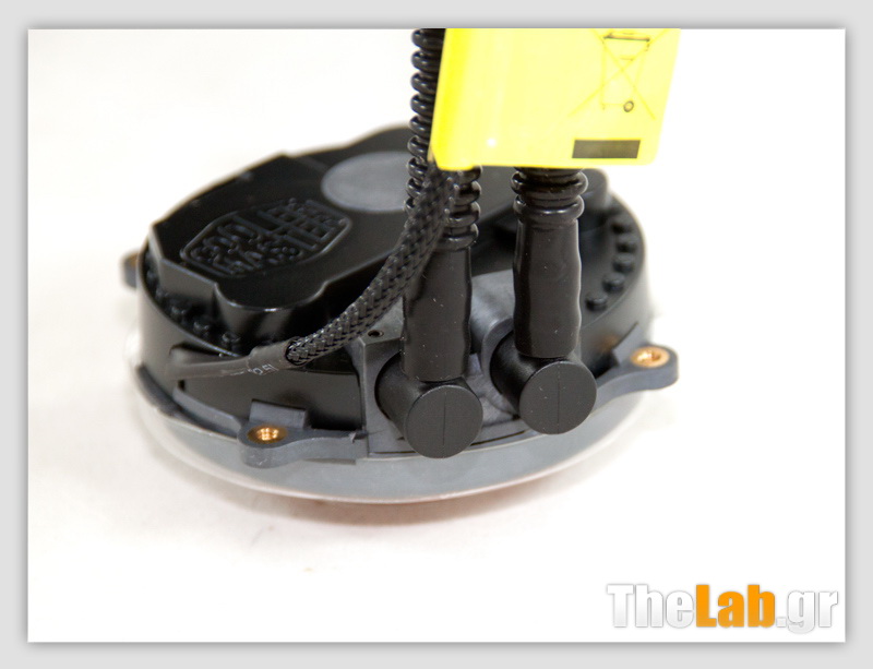

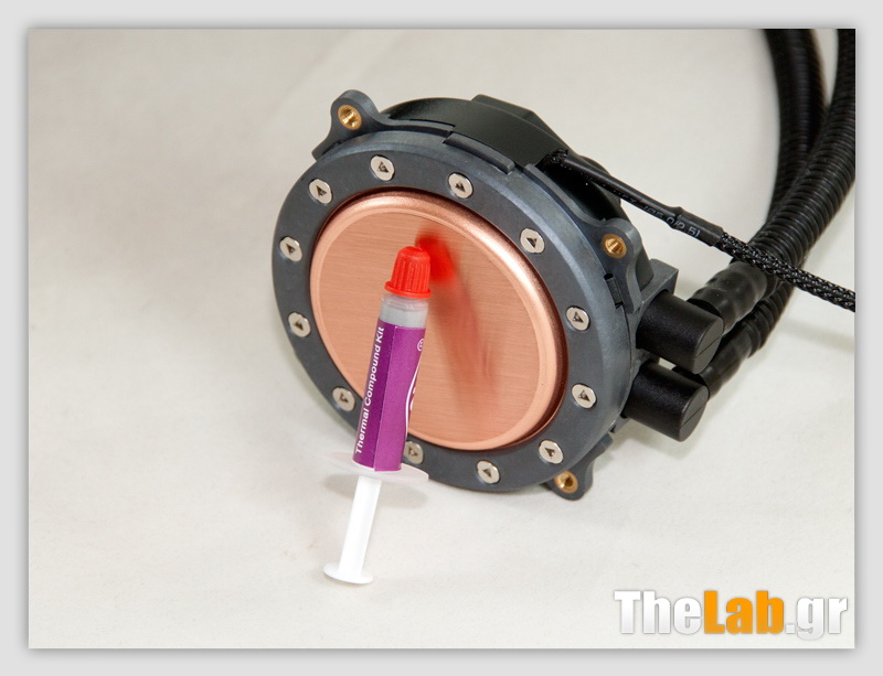

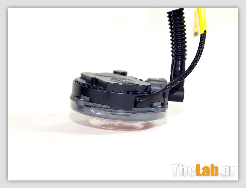

    Το μπλοκ είναι μαζεμένο και διαθέτει μικρό ύψος. Από άποψη φωτισμού διαθέτει μόνο ένα μικρό μπλε LED το οποίο στην ουσία σας πληροφορεί ότι η αντλία λειτουργεί. Στο κάτω μέρος του η βάση δεν είναι γυαλισμένη σε επίπεδο καθρέφτη αλλά αυτό δεν παίζει σπουδαίο ρόλο στις επιδόσεις, όπως τουλάχιστον έχει δείξει η μέχρι τώρα εμπειρία μας. Επίσης η αντλία τροφοδοτείται από ένα 4pin connector, οπότε θα μπορείτε να παρακολουθείτε και τις στροφές της.

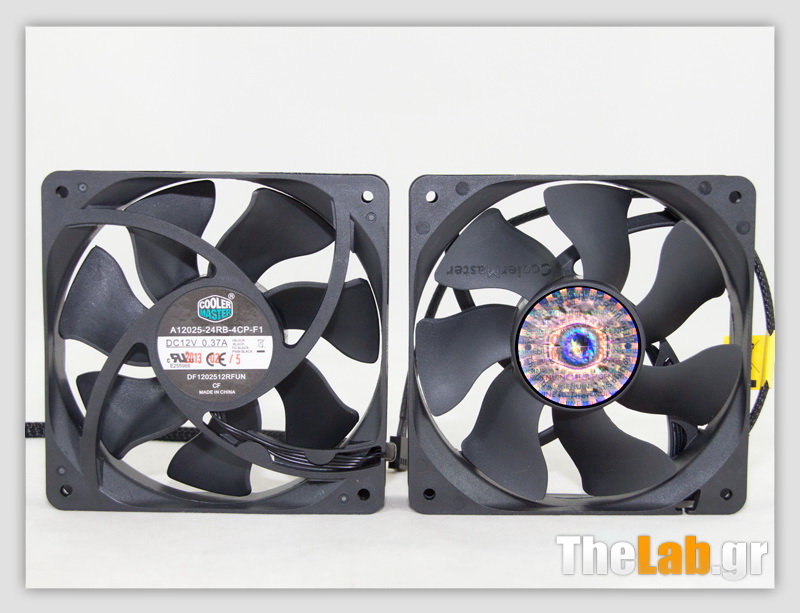

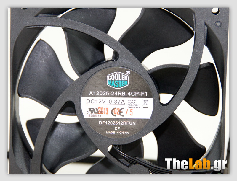

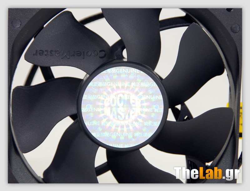

    Πιο κάτω φαίνονται οι ανεμιστήρες που εξοπλίζουν τη Seidon 240M, οι οποίοι είναι αρκετά ισχυροί αλλά και παράγουν υψηλό θόρυβο στις μέγιστες στροφές τους. Το καλό της όλης υπόθεσης είναι ότι ελέγχονται μέσω PWM οπότε και εύκολα θα τους φέρετε στα μέτρα σας.
