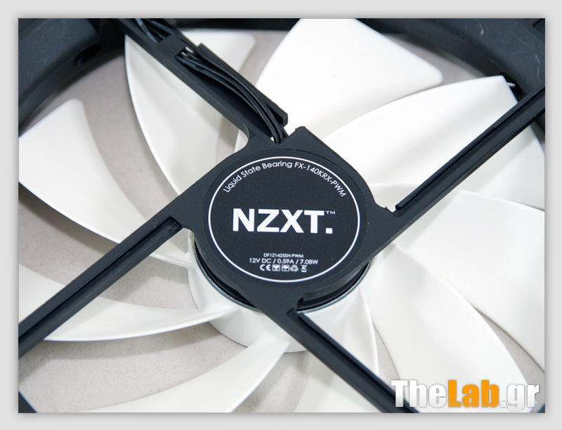

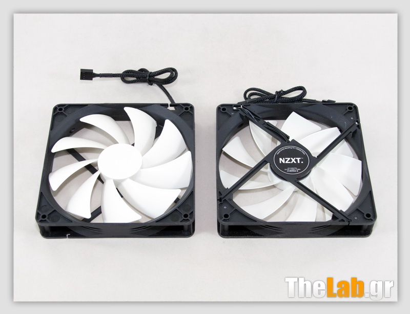

    Οι ανεμιστήρες, με τους οποίους εξοπλίζεται το X60, διαθέτουν liquid state bearings, τα οποία είναι μια βελτιωμένη εκδοχή του απλού sleeve bearing και προσφέρουν αυξημένη διάρκεια ζωής. Όπως βλέπετε, παρόλο που έχουν μεγάλη διάμετρο, μπορούν να "σηκώσουν" υψηλές στροφές κάτι που σημαίνει ότι σπρώχνουν μεγάλες ποσότητες αέρα σε πλήρη ταχύτητα.
    Βέβαια αυτό επιδρά αρνητικά στον εκλυόμενο θόρυβο, παρόλο που βοηθά στη γρήγορη απομάκρυνση της θερμοκρασίας από τα πτερύγια του ψυγείου. Το καλό είναι ότι οι ανεμιστήρες ελέγχονται μέσω PWM (Pulse Width Modulation), οπότε ο χρήστης έχει τη δυνατότητα να ρυθμίσει την ταχύτητα τους, μέσω του παρεχόμενου λογισμικού της NZXT, ανάλογα με τις ανάγκες και τις αντοχές του (στο θόρυβο).

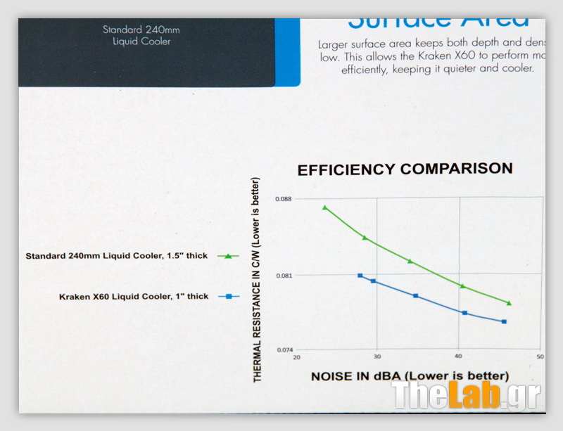

    Στις δύο πλευρές της συσκευασίας βρίσκουμε έναν πίνακα με τα χαρακτηριστικά του προϊόντος, τα υποστηριζόμενα sockets καθώς και ένα γράφημα που δείχνει την αποδοτικότητα του ψυγείου των 280 mm σε σχέση με ένα μικρότερο, των 240 mm.

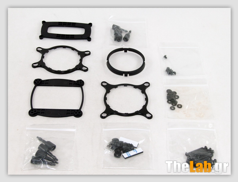

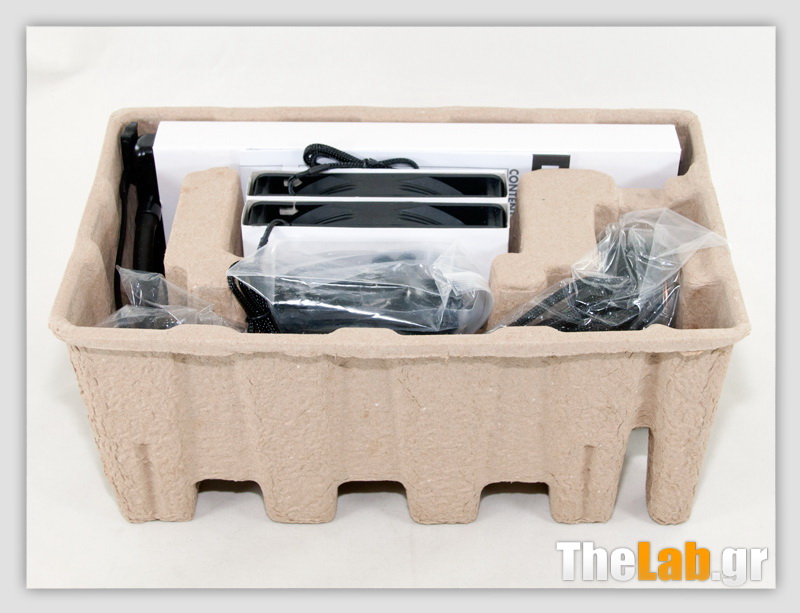

    Ανοίγοντας το κουτί διαπιστώνουμε ότι όλα τα επιμέρους εξαρτήματα του Kraken βρίσκονται επιμελώς τακτοποιημένα στις αντίστοιχες θήκες. Επίσης, η προστασία τους είναι πραγματικά καλή, οπότε θα φτάσουν στα χέρια του μελλοντικού αγοραστή σε τέλεια κατάσταση (εκτός και αν ο courier/μεταφορέας θελήσει να το παίξει Messi με το πακέτο). Τα παρελκόμενα, εκτός από τα απαραίτητα εξαρτήματα για την τοποθέτηση του μπλοκ σε Intel/AMD sockets, περιλαμβάνουν ένα CD με λογισμικό και βίδες για την τοποθέτηση μέχρι και τεσσάρων ανεμιστήρων στο ψυγείο.
    Οι δύο 140 mm ανεμιστήρες που έρχονται μαζί με το Kraken X60 χρησιμοποιούν έναν αναβαθμισμένο τύπο sleeve bearing ώστε να αντέχουν περισσότερο στο χρόνο. Έτσι η διάρκεια ζωής τους φτάνει τις 35000 ώρες ενώ ένας sleeve bearing ανεμιστήρας έχει συνήθως όριο τις 20000 ώρες.

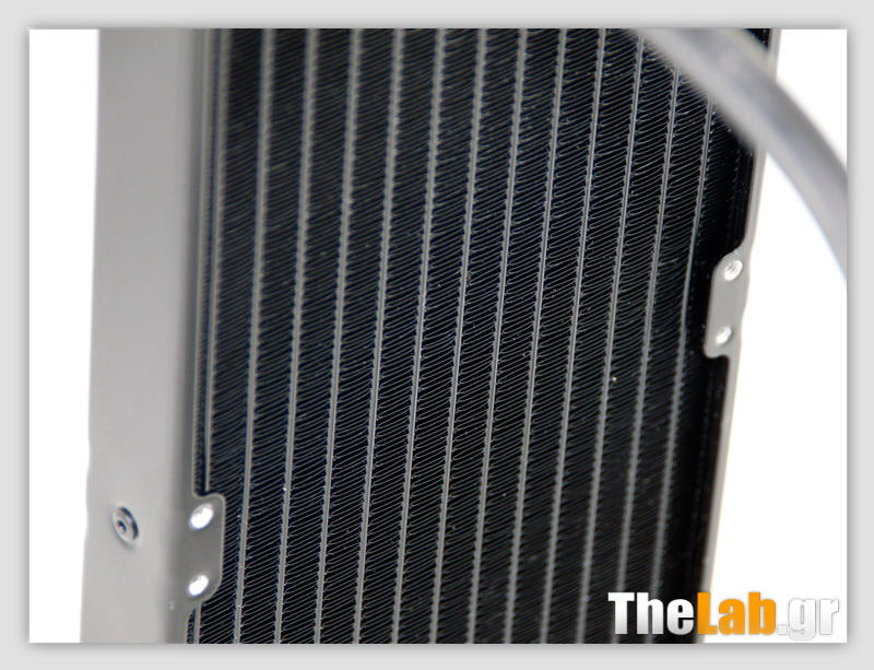

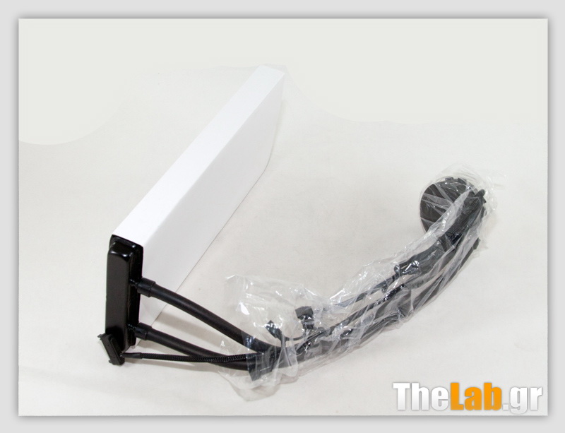

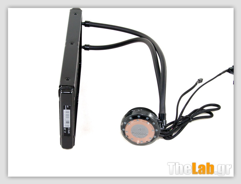

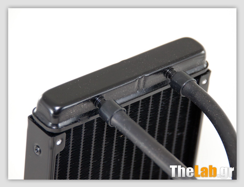

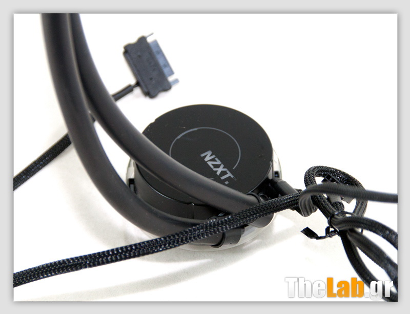

    Ας δούμε τώρα και το τέρας, Kraken, κάτω από το φακό της DSLR μας. Το ψυγείο είναι αρκετά μακρύ, οπότε δε θα χωρέσει σε όλα τα κουτιά, τουλάχιστον χωρίς πατέντες. Επίσης οι σωληνώσεις που συνδέουν το μπλοκ με το ψυγείο είναι αρκετά εύκαμπτες ώστε να μη δημιουργήσουν πρόβλημα κατά την εγκατάσταση, αλλά και αρκετά στιβαρές ώστε να μην τσακίσουν. Τέλος, το ψυγείο δε διαθέτει μεγάλο πάχος οπότε δεν απαιτεί ανεμιστήρες με υψηλή ροή αέρα για τη μέγιστη απαγωγή θερμότητας.

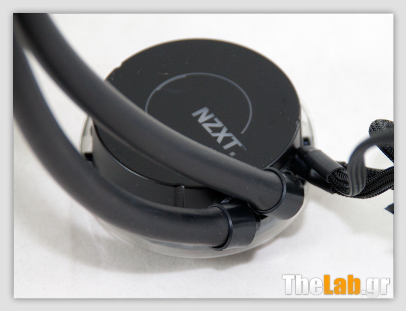

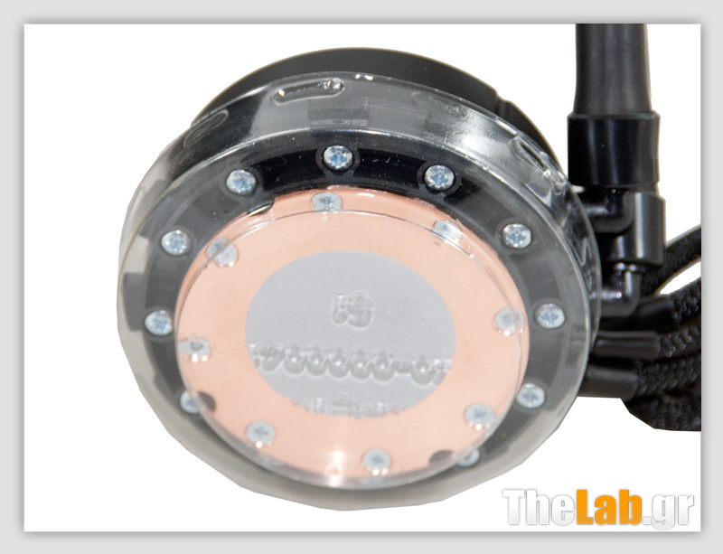

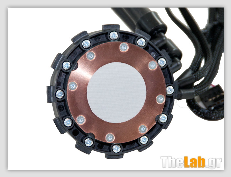

    Το μπλοκ είναι πολύ μικρό και εκτός από την αντλία φιλοξενεί και το λογότυπο της NZXT, που φωτίζεται από LED, των οποίων το χρωματισμό μπορείτε να ελέγξετε μέσω του παρεχόμενου λογισμικού. Η βάση του μπλοκ είναι κατασκευασμένη από χαλκό και έρχεται με προ εγκατεστημένη θερμό-αγώγιμη πάστα, οπότε με το που αφαίρεσε το πλαστικό προστατευτικό το μπλοκ είναι ετοιμοπόλεμο. Βέβαια θα προτιμούσαμε η NZXT να εφοδίαζε το X60 με ένα σωληνάριο θερμό-αγώγιμης πάστας, δεδομένης κιόλας της τιμής του. Έτσι θα είχατε τη δυνατότητα για 2-3 εγκαταστάσεις και όχι για μόνο μία.

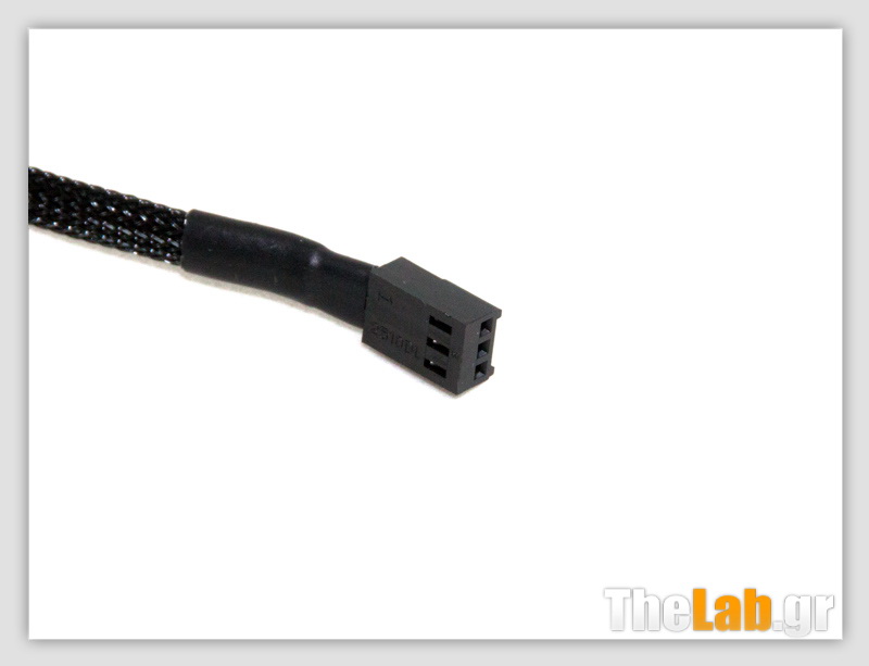

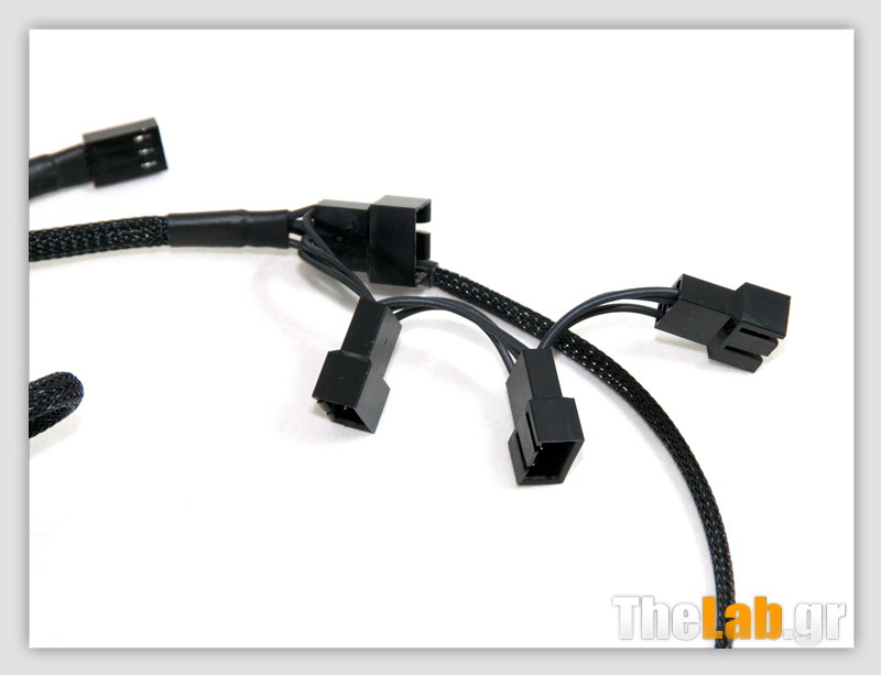

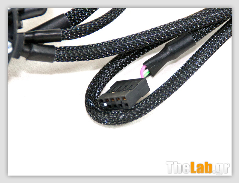

    Από το μπλοκ φεύγουν όλα τα καλώδια με τους connectors για τους τέσσερις PWM ανεμιστήρες. Επίσης βρίσκουμε ένα 3 pin connector για τη σύνδεση της αντλίας, έναν SATA για την παροχή ρεύματος στους ανεμιστήρες και τέλος τον connector που κουμπώνει πάνω στο USB header της μητρικής. Εδώ θα θέλαμε να τονίσουμε, ότι κανονικά θα έπρεπε η NZXT να παρέχει και έναν μετατροπέα από USB header σε κανονικό USB, έτσι ώστε εμείς οι ταλαίπωροι reviewers να μη χρειάζεται να καταφεύγουμε σε πατέντες. Εκτός από εμάς πιστεύουμε πάντως ότι ένας τέτοιος μετατροπέας θα ήταν χρήσιμος και σε μια μικρή ομάδα, απλών χρηστών.

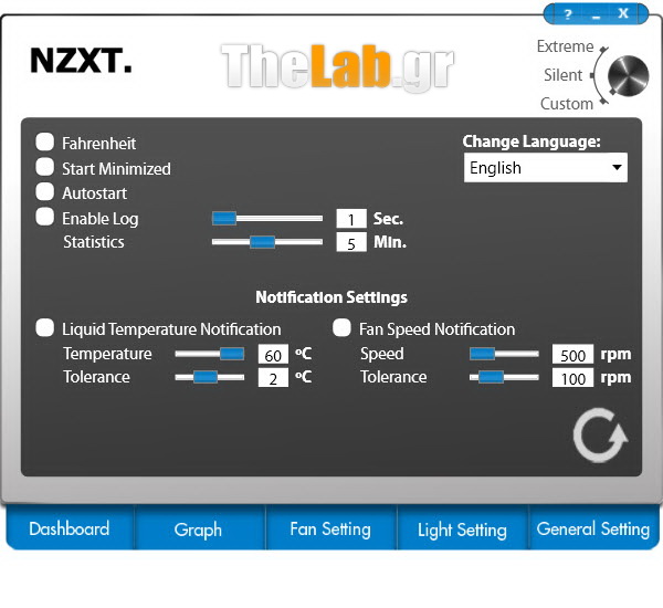

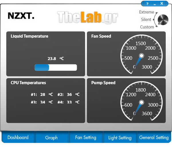

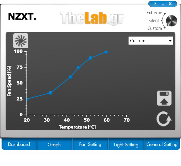

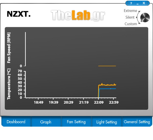

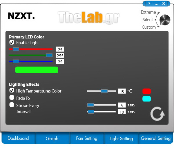

    Το λογισμικό που παρέχει η NZXT είναι ιδιαίτερα απλό, αλλά παρέχει όλες τις δυνατότητες που θέλει ο μέσος χρήστης όπως παρακολούθηση θερμοκρασιών και ταχύτητας ανεμιστήρων και αντλίας. Επίσης παρέχει ενδιαφέροντα γραφήματα για τη θερμοκρασία και την ταχύτητα των ανεμιστήρων και δίνει τη δυνατότητα στο χρήστη, εκτός από τα δύο υπάρχοντα mode λειτουργίας να φτιάξει το δικό του, που ανταποκρίνεται επακριβώς στις ανάγκες του. Στην προτελευταία σελίδα (tab) υπάρχουν διάφορες επιλογές που έχουν να κάνουν με το χρωματισμό των LED που φωτίζουν το μπλοκ και τέλος η τελευταία σελίδα περιέχει μερικές γενικές επιλογές. Τέλος, μπορεί να υπάρχει επιλογή γλώσσας αλλά δυστυχώς η μόνη διαθέσιμη είναι τα Αγγλικά, οπότε είναι δώρο άδωρο. Σε γενικές γραμμές το πρόγραμμα δουλεύει σωστά και δεν αντιμετωπίσαμε κανένα πρόβλημα κατά τη διάρκεια των δοκιμών (το εγκαταστήσαμε σε ένα PC με λειτουργικό Windows 7 Ultimate x64).

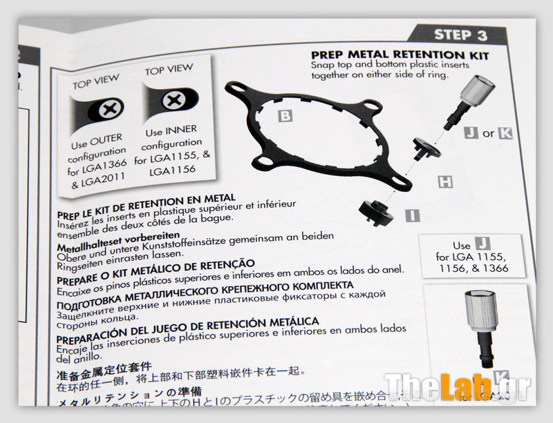

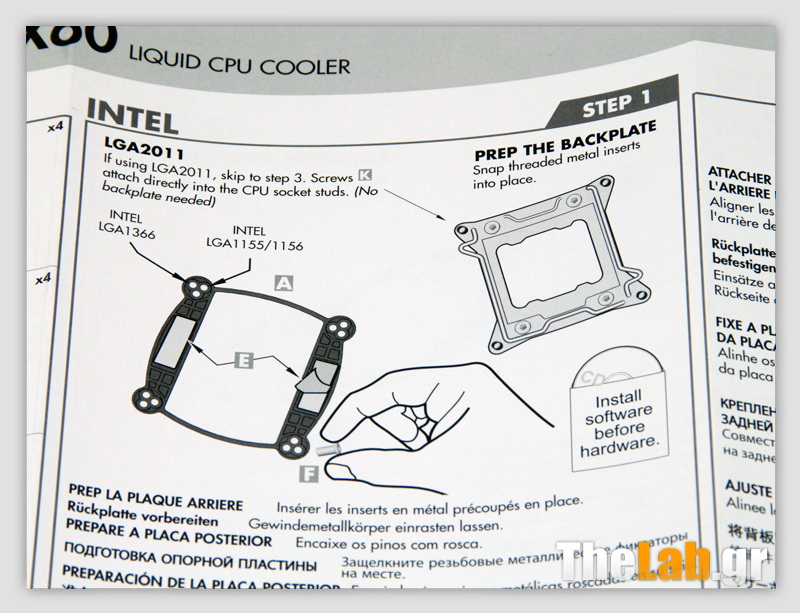

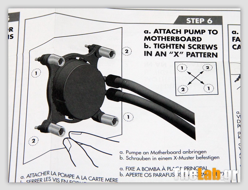

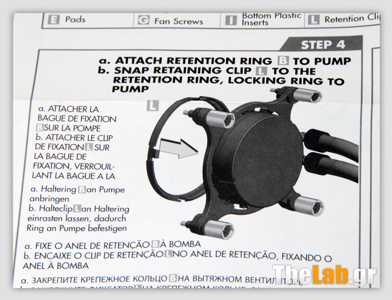

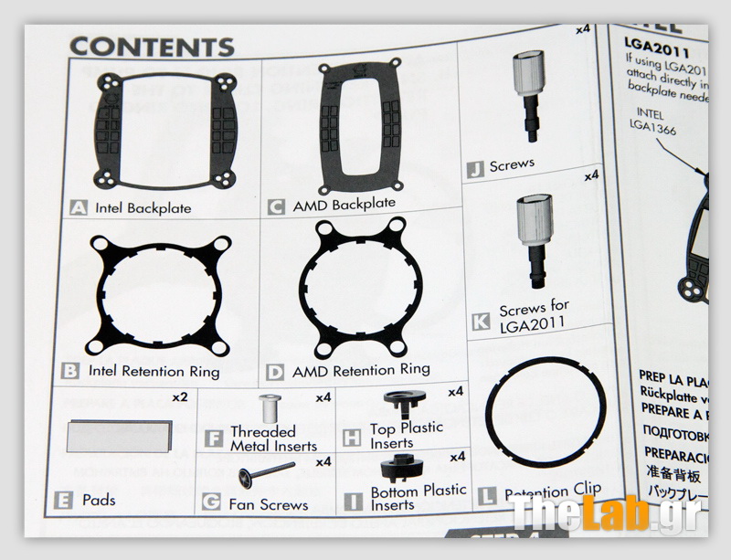

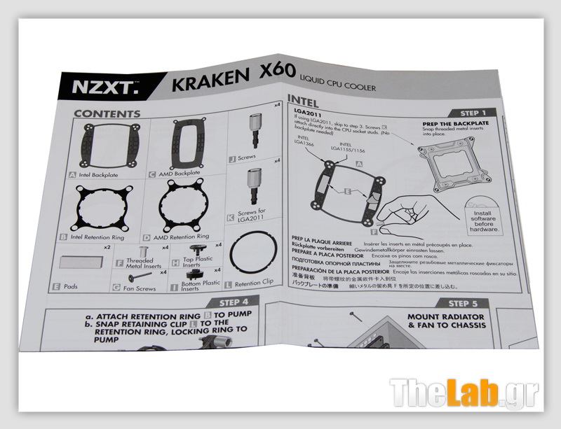

    H ΝΖΧΤ μέσα στη συσκευασία του Kraken παρέχει τις απαραίτητες οδηγίες εγκατάστασης. Στο πρώτο φύλλο θα βρείτε μια λίστα με τα παρελκόμενα που πρέπει να περιέχονται στο πακέτο καθώς και την περιγραφή τους. Ανάλογα τώρα με τον τύπο του socket που θα εγκαταστήσετε το Kraken επιλέγετε και το αντίστοιχο backplate και το τοποθετείτε στο πίσω μέρος της μητρικής. Εδώ να σημειώσουμε ότι αν το κουτί σας δε διαθέτει άνοιγμα στο πίσω μέρος του socket τότε αναγκαστικά θα πρέπει να βγάλετε τη μητρική εκτός κουτιού, μια διαδικασία αρκετά βαρετή αλλά δυστυχώς απαραίτητη. IMG_0367_small.jpgIMG_0369_small.jpgIMG_0373_small.jpgIMG_0374_small.jpg
    Στη συνέχεια ετοιμάζεται το μεταλλικό δαχτυλίδι και το τοποθετείτε στο μπλοκ. Υπάρχει επίσης και ένα μικρότερο πλαστικό το οποίο κουμπώνει ανάμεσα στο παραπάνω δαχτυλίδι και το μπλοκ. Τη χρησιμότητα του συγκεκριμένου πλαστικού δαχτυλιδιού ομολογούμε ότι δεν την καταλάβαμε, αλλά όπως και να έχει το χρησιμοποιήσαμε μιας και η εγκατάσταση του ήταν αρκετά εύκολη.

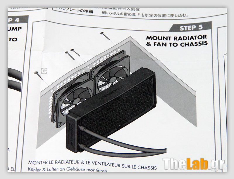

    Το ψυγείο η NZXT προτείνει να το τοποθετήσετε στην οροφή του κουτιού, με τους ανεμιστήρες σε "Pull" διάταξη. Στη συνέχεια μπορείτε να κουμπώσετε το μπλοκ πάνω στο socket (δεν πρέπει να το κάνετε πιο πριν για να έχετε αρκετό περιθώριο ώστε να τοποθετήσετε εύκολα το ψυγείο).

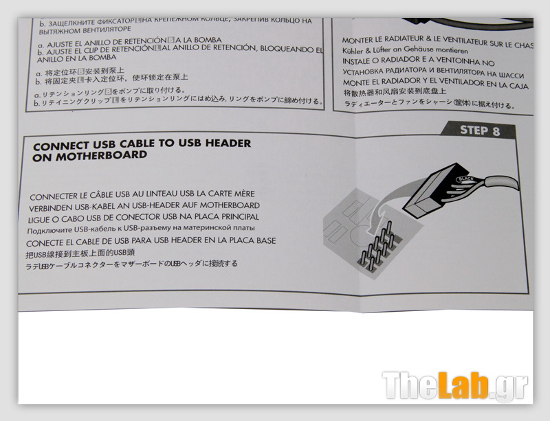

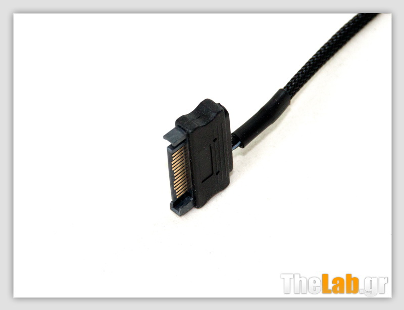

    Τελευταία πραγματοποιείται όλες τις συνδέσεις. Μας προξένησε μεγάλη έκπληξη το γεγονός ότι η NZXT επέλεξε να δώσει ρεύμα στους ανεμιστήρες μέσω ενός SATA connector και όχι μέσω ενός απλού 4 pin Molex. Προσωπικά θα επιλέγαμε την τελευταία λύση μιας και οι SATA connectors σήμερα θεωρούνται πιο αναγκαίοι από τους Molex, οπότε γιατί να δεσμεύσουμε έναν για τις ανάγκες της ψύξης. Αν θέλετε πάντως μπορείτε να προμηθευτείτε έναν μετατροπέα Molex σε SATA και να μη θυσιάσετε κανονικά SATA connector. Κανονικά μέσα στη συσκευασία θα έπρεπε να υπήρχε ένας τέτοιος adaptor.
