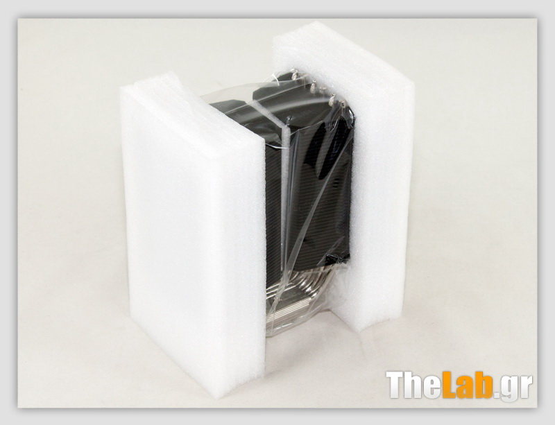

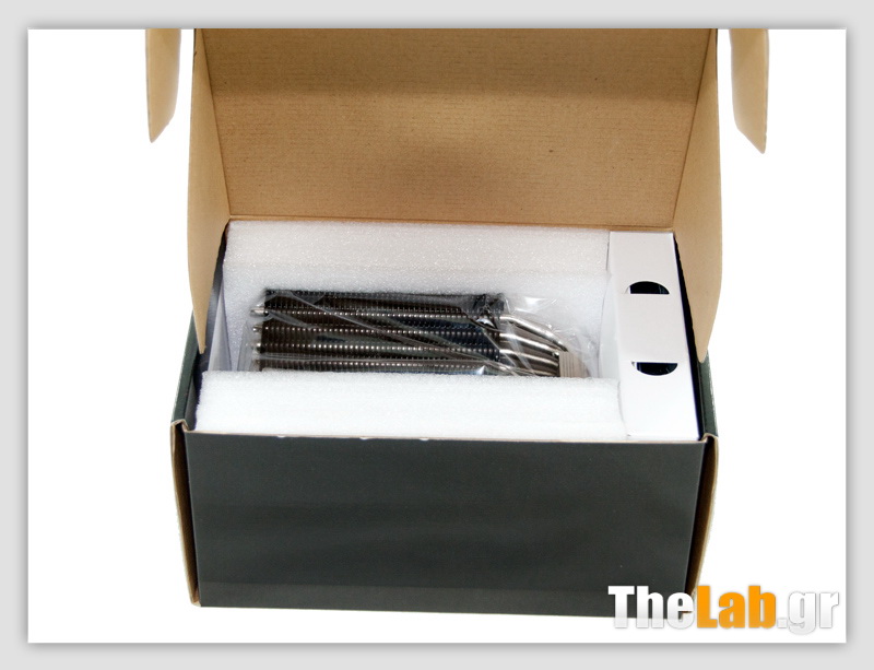

Ανοίγοντας τη μικρή συσκευασία με χαρά βλέπουμε ότι η ψύκτρα προστατεύεται πολύ καλά από δύο αφρώδες προστατευτικά.

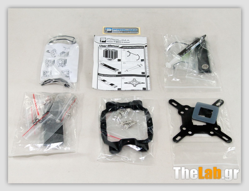

Αυτό το μικρό, άσπρο, κουτί περιέχει όλη την προίκα της Megahalems, η οποία αποτελείται από τα απαραίτητα εξαρτήματα για τη τοποθέτηση σε sockets AMD και Intel, ένα σωληνάριο με θερμό-αγώγιμη πάστα, ένα αυτοκόλλητο για το κουτί καθώς και δύο ζευγάρια μεταλλικών ελασμάτων για την τοποθέτηση 120 mm και 140 mm ανεμιστήρων. Εδώ να σημειώσουμε ότι αν τοποθετήσετε δύο ανεμιστήρες ίδιου μεγέθους, όπως κάναμε εμείς στη συγκεκριμένη περίπτωση, τότε το ένα ζευγάρι ελασμάτων δε θα ταιριάζει ακριβώς. Κανονικά θα έπρεπε να παρέχονται τέσσερα κιτ ελασμάτων, δύο για 120 mm και δύο για 140 mm ανεμιστήρες. Το κόστος τους στο κάτω κάτω δεν είναι μεγάλο.

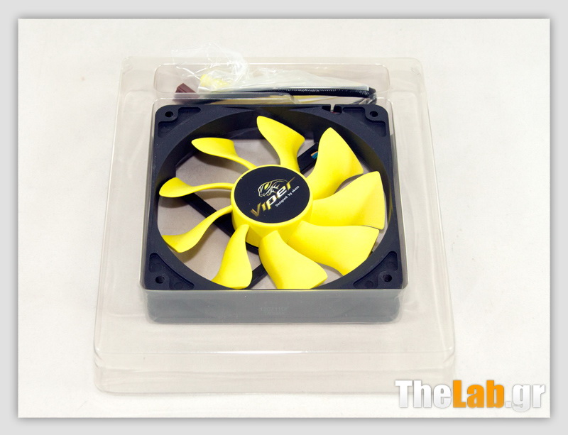

Η συσκευασία των ανεμιστήρων της Akasa είναι εμφανίσιμη με το κίτρινο χρώμα και το παράθυρο που επιτρέπει τη θέα προς αυτούς να ομορφαίνει το σύνολο.

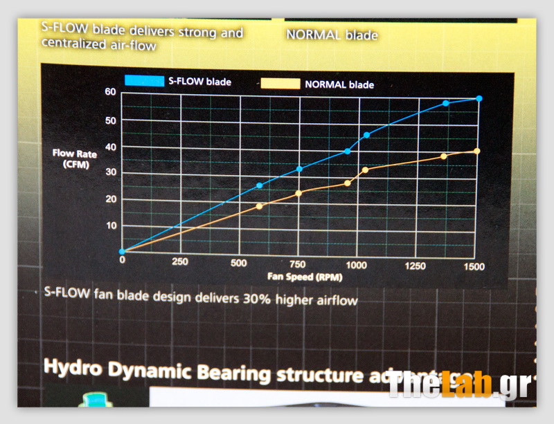

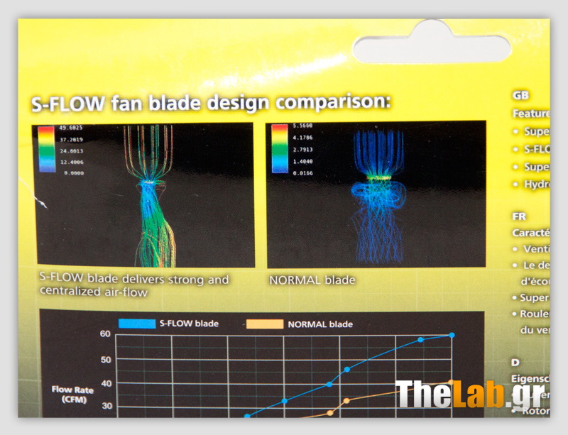

Στο πίσω μέρος της συσκευασίας υπάρχουν αρκετές τεχνικές λεπτομέρειες σχετικές με τον ανεμιστήρα. Υπάρχει ακόμη και ένα σχεδιάγραμμα του HDB bearing, που επεξηγεί τη λειτουργία του. Όπως αναφέραμε και στην προηγούμενη σελίδα το μόνο που μας προξενεί εντύπωση είναι το σχετικά μικρό lifetime των συγκεκριμένων ανεμιστήρων σε σχέση με άλλους FDB/HDB ανεμιστήρες. Όπως φαίνεται πάντως διαθέτουν κανονικό HDB bearing και όχι αναβαθμισμένο sleeve (π.χ. riffle bearing), οπότε και η ποιότητα τους είναι ανώτερη από αντίστοιχους με απλά ρουλεμάν.

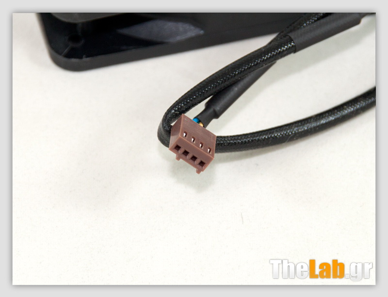

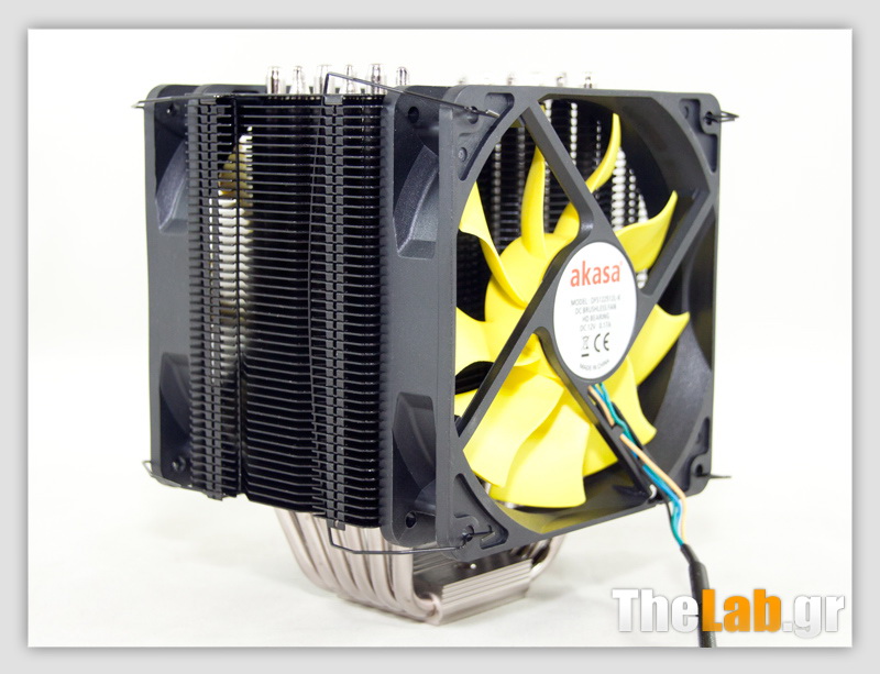

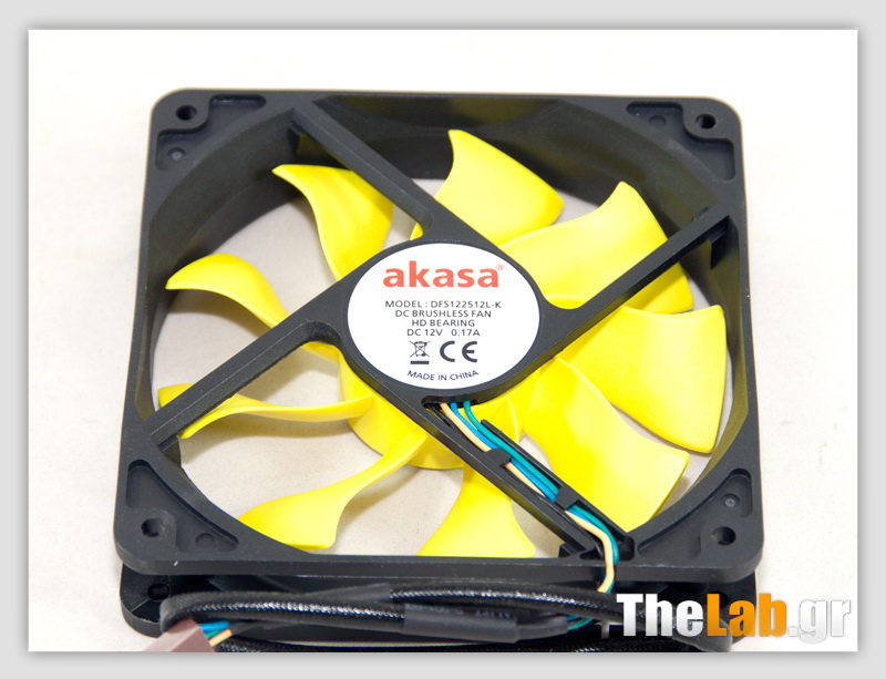

Οι ανεμιστήρες της Akasa διαθέτουν ειδικές λεπίδες, για μεγιστοποίηση του airflow και ταυτόχρονη μείωση του εκλυόμενου θορύβου. Επίσης ελέγχονται μέσω PWM, αφού διαθέτουν 4 pin connectors. Το καλό σε γενικές γραμμές με τους 120 mm ανεμιστήρες είναι ότι υπάρχουν πολλές προτάσεις και ο ανταγωνισμός έχει ρίξει τις τιμές σε καλά επίπεδα. Αντιθέτως οι προτάσεις σε 140 mm δεν είναι τόσο πολλές και οι τιμές ξεφεύγουν αρκετά. Οπότε πολλές φορές οι 120 mm ανεμιστήρες αποτελούν μονόδρομο, ειδικά αν χρειάζεστε δύο και σε καλή τιμή.

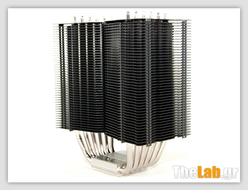

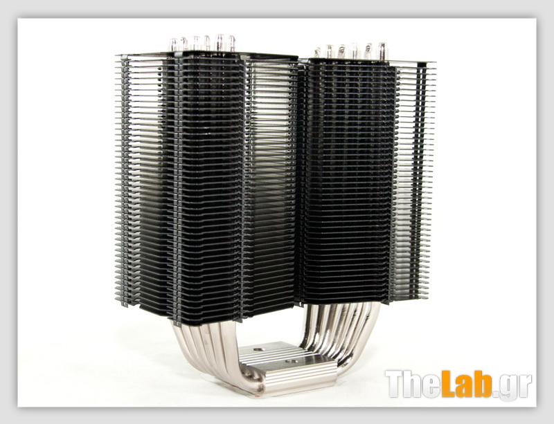

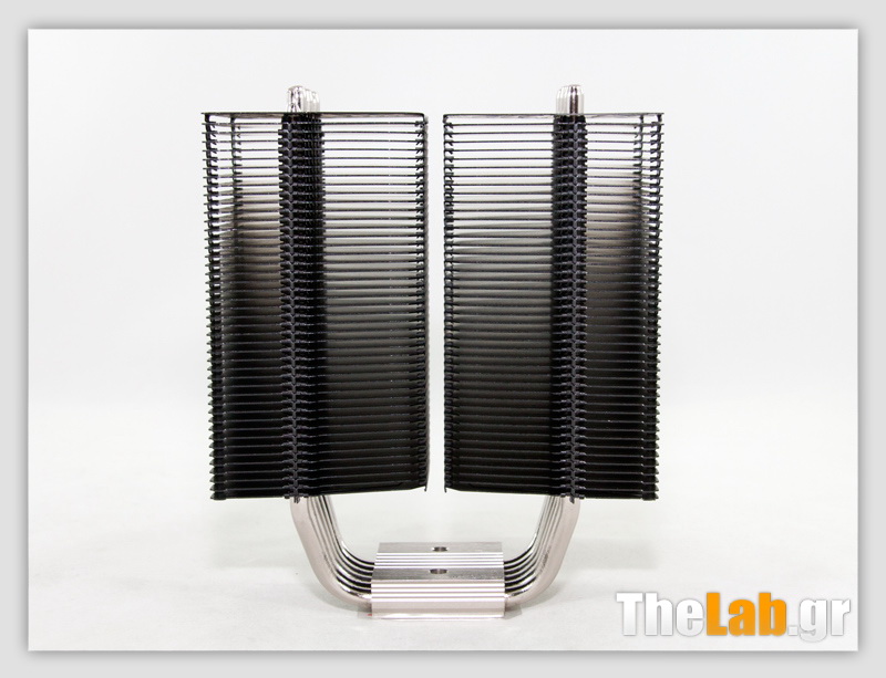

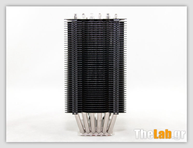

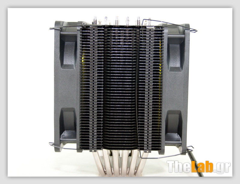

Αν και μονού πύργου στην ουσία αποτελείται από δύο μικρότερους πύργους, μιας και στη μέση της ψύκτρας υπάρχει ένα μικρό κενό. Επίσης τα πτερύγια είναι σχετικά αραιά, οπότε λογικά δεν απαιτείται μεγάλη ροή αέρα για την επίτευξη των μέγιστων επιδόσεων. Τέλος, το μαύρο χρώμα της πάει πολύ και την "αδυνατίζει" σε μεγάλο βαθμό.

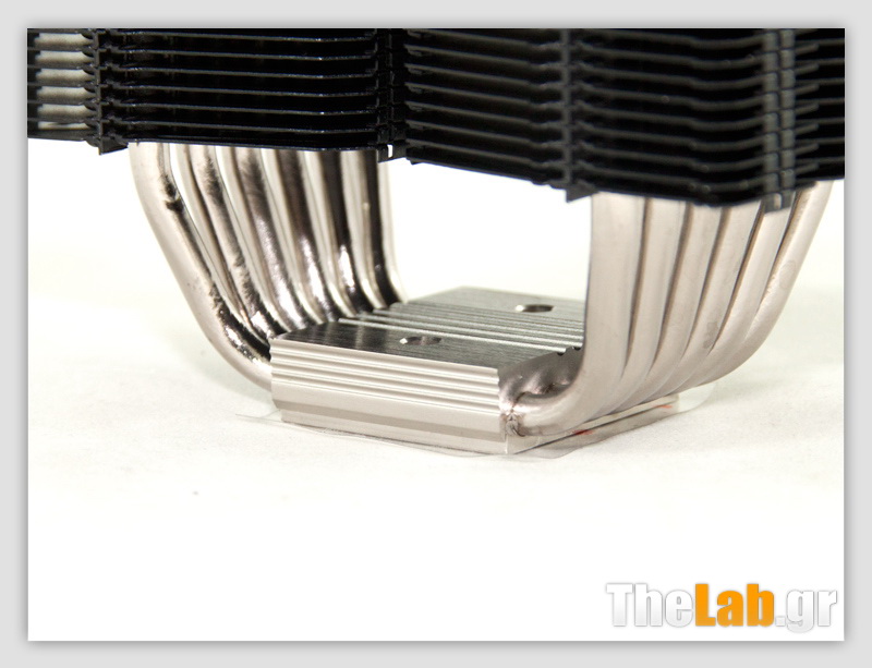

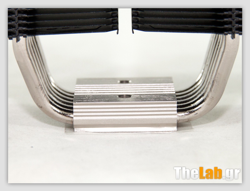

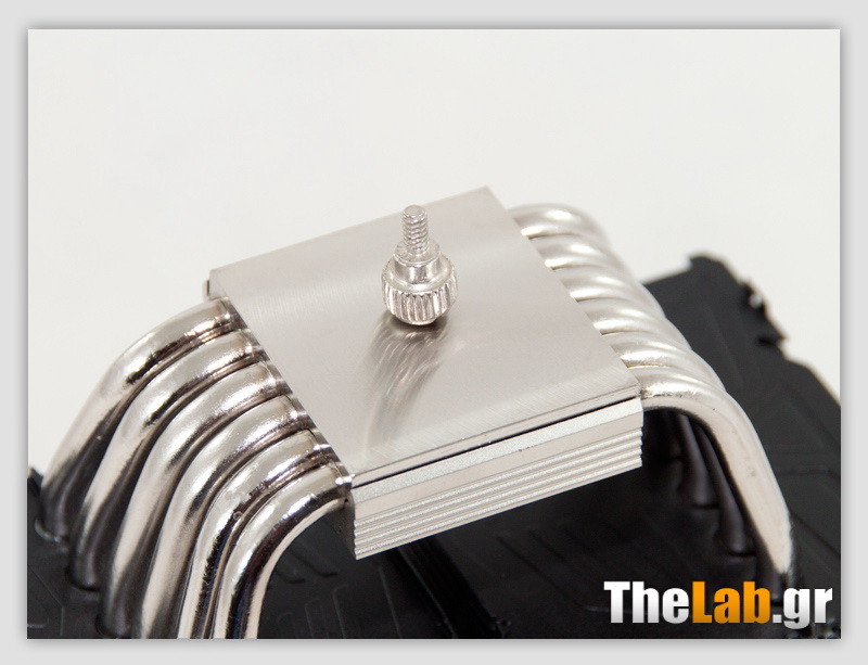

Έξι συνολικά heatpipes διαπερνούν τη βάση, της οποίας οι διαστάσεις δεν είναι μεγάλες. Στο μέσο της υπάρχουν δύο βαθουλώματα στα οποία κουμπώνει το κεντρικό έλασμα που ασφαλίζει την ψύκτρα στο socket.
Το πάνω μέρος της Megahalems θα μπορούσε κάλλιστα να πάρει μέρος στην επόμενη ταινία transformers.

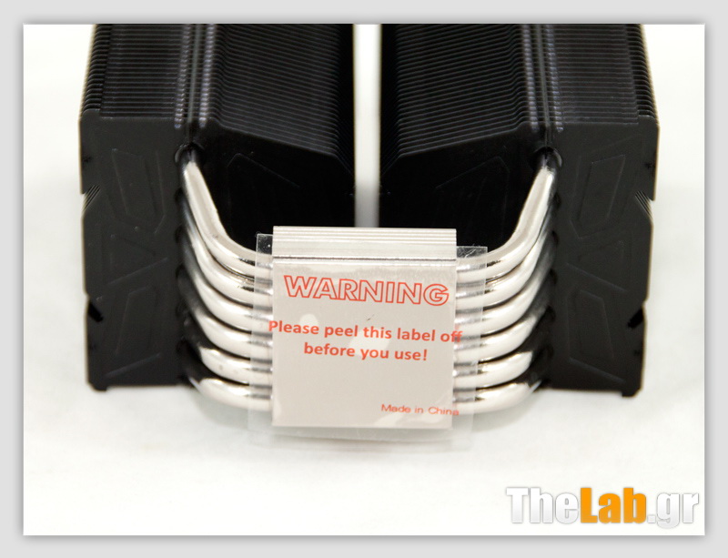

Όπως είναι φυσικό η βάση προστατεύεται από το εργοστάσιο με ένα αυτοκόλλητο, το οποίο θα πρέπει να αφαιρέσετε προτού τοποθετήσετε την ψύκτρα στο socket. Επίσης το φινίρισμα της βάσης δεν είναι καθρέφτης, αλλά αυτό δεν παίζει μεγάλη σημασία στις επιδόσεις, όπως έχουμε διαπιστώσει και σε προηγούμενες δοκιμές/reviews.

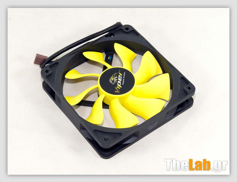

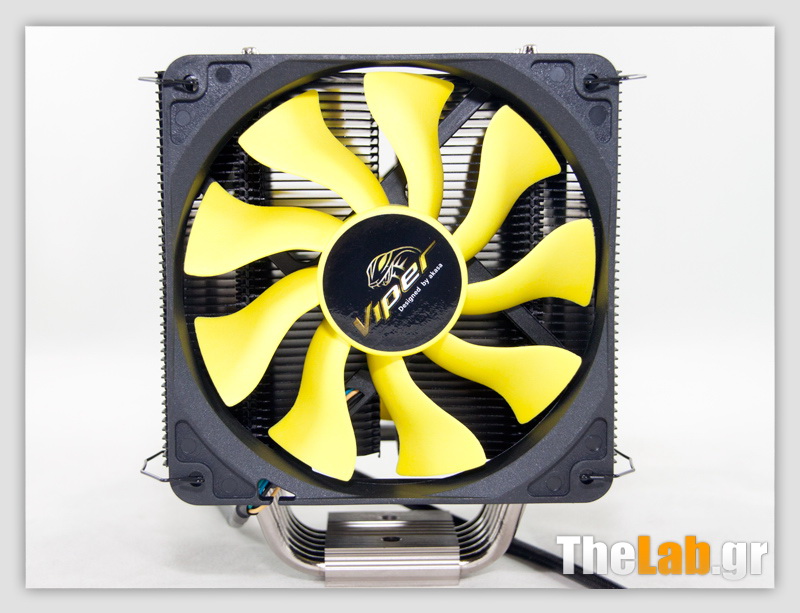

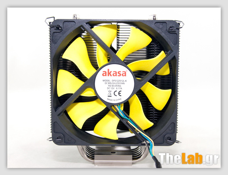

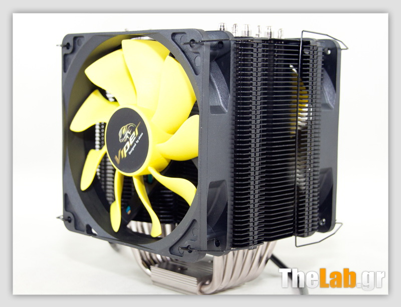

Οι κίτρινοι Viper ανεμιστήρες της Akasa κολακεύουν το μαύρο χρώμα της ψύκτρας. Το μόνο πρόβλημα είναι ότι παρέχεται μόνο ένα σετ από, κατάλληλα για 120 mm ανεμιστήρες, ελάσματα οπότε έπρεπε να αυτοσχεδιάσουμε για την τοποθέτηση του δεύτερου ανεμιστήρα με τα ελάσματα των 140 mm.
Πράγματι η μεγάλη Megahalems είναι χάρμα οφθαλμών με τους συγκεκριμένους ανεμιστήρες. Η Caseking έκανε πολύ καλά που τους πρόσφερε πακέτο μιας και οικονομικοί είναι και εμφανίσιμοι, ταυτόχρονα.
