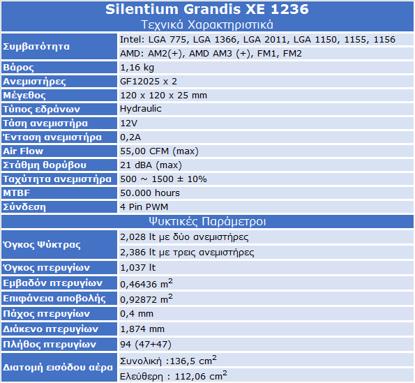

    Τεχνικά χαρακτηριστικάΤα χαρακτηριστικά της SilentiumPC GRANDIS - XE1236, φαίνονται συνοπτικά στον πίνακα που ακολουθεί.

    Οι διαστάσεις της ψύκτρας, τις οποίες μετρήσαμε εμείς με τους ανεμιστήρες εγκατεστημένους είναι
    Ύψος = 159mm, Πλάτος= 130mm , Μήκος = 130 mm.
