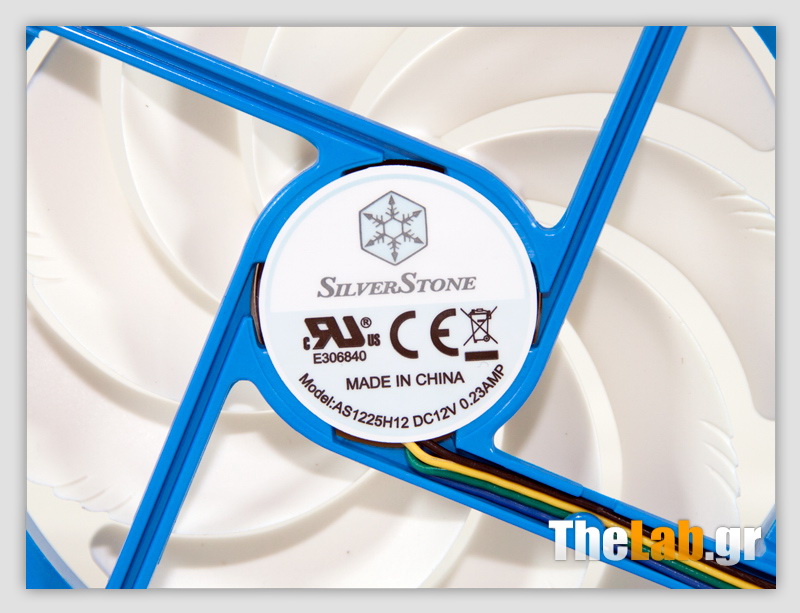

    Όπως περιμέναμε από την τελική τιμή του προϊόντος, ο ανεμιστήρας της AR01 χρησιμοποιεί sleeve bearing το οποίο κοστίζει αρκετά χαμηλότερα από τα ball bearings και τα fluid dynamic bearings. Επίσης, παρά τις μικρές διαστάσεις του είναι αρκετά ψυχωμένος μιας και μπορεί να στροφάρει μέχρι τις 2200 στροφές, σπρώχνοντας μια σεβαστή ποσότητα αέρα προς τα αλουμινένια πτερύγια της ψύκτρας. Τέλος, έχει τη δυνατότητα PWM ελέγχου και ο μέγιστος εκλυόμενος θόρυβος του δείχνει μικρός αλλά δεν εμπιστευόμαστε τις εργοστασιακές μετρήσεις, σε αυτό το θέμα τουλάχιστον.

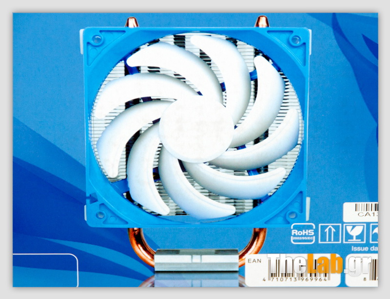

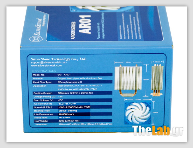

    Η AR01 έρχεται μέσα σε μια μικρών διαστάσεων συσκευασία όπου το μπλε χρώμα κυριαρχεί. Στο μπροστινό μέρος υπάρχει μια φωτογραφία της εμφανίσιμης ψύκτρας και ακριβώς δίπλα της αναγράφεται ο κωδικός του μοντέλου της καθώς και η ονομασία της σειράς. Επίσης στην πρόσοψη του κουτιού η Silverstone αναφέρει και τα σημαντικότερα χαρακτηριστικά του προϊόντος που αποτελούνται από την H.D.C τεχνολογία που χρησιμοποιήθηκε για την κατασκευή της AR01, τα ελαστικά κλιπ των ανεμιστήρων που απορροφούν τους κραδασμούς, τον PWM ανεμιστήρα, τα τρία heatpipes και τη συμβατότητα με όλα τα διαδεδομένα sockets.
    Στο πίσω μέρος του κουτιού υπάρχει μια φωτογραφία της ψύκτρας με τον ανεμιστήρα τοποθετημένο και στο κάτω δεξί μέρος πληροφορούμαστε για τη χώρα κατασκευής, η οποία παραδόξως δεν είναι η Κίνα αλλά η Ταϊβάν, όπου το κόστος παραγωγής είναι μεγαλύτερο.

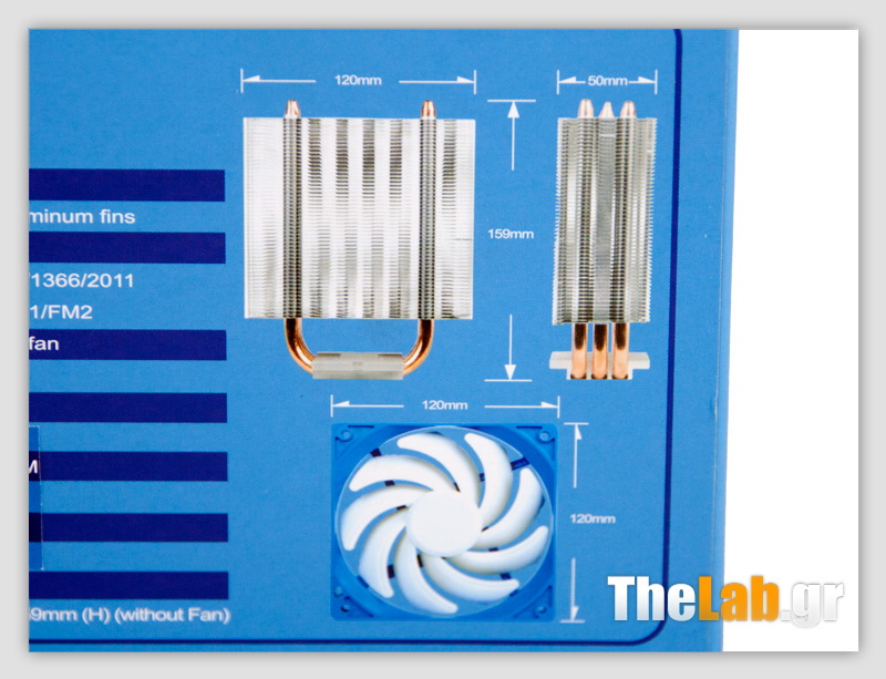

    Σε αυτή την πλευρά θα βρείτε έναν πίνακα με όλα τα σημαντικά χαρακτηριστικά της ψύκτρας και του ανεμιστήρα καθώς και ένα σχεδιάγραμμα που αναγράφει τις διαστάσεις τους.

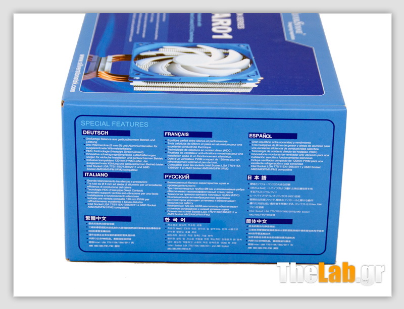

    Μια πολύγλωσση αναφορά στα ειδικά χαρακτηριστικά της AR01 λαμβάνει χώρα σε αυτή την πλευρά. Δυστυχώς απουσιάζει η Ελληνική περιγραφή, όπως συμβαίνει με τα περισσότερα προϊόντα.
    Στις υπόλοιπες πλευρές του κουτιού θα βρείτε μερικές ενδιαφέροντες φωτογραφίες διάφορων σημείων της AR01.

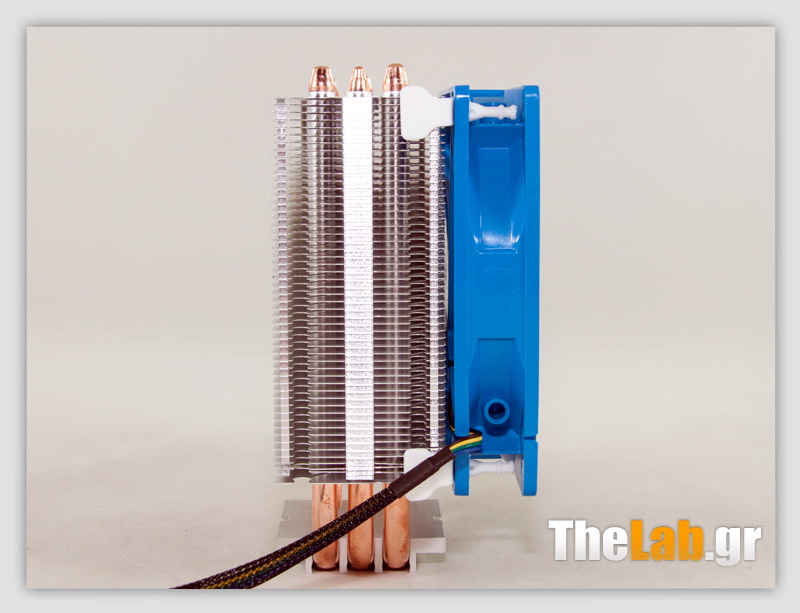

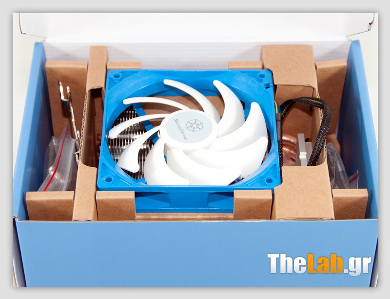

    Ανοίγοντας το κουτί βρίσκουμε μια όμορφη και τακτοποιημένη εικόνα, αντάξια ενός κατά πολύ ακριβότερου προϊόντος. Ο μπλε ανεμιστήρας κλέβει άνετα την παράσταση. Από κάτω κρύβεται η AR01 η οποία προστατεύεται επαρκώς.

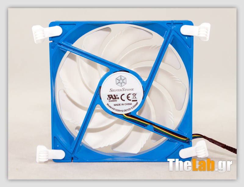

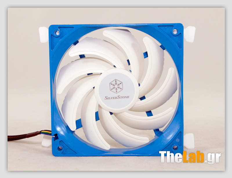

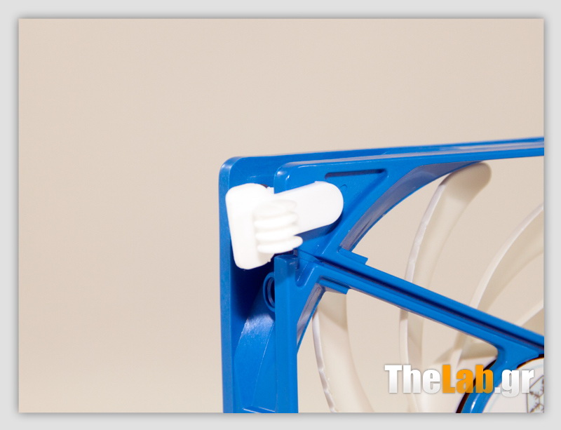

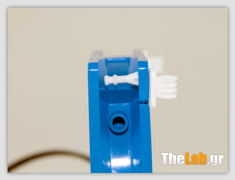

    Ακολουθούν μερικές φωτογραφίες του ανεμιστήρα με τα ελαστικά ελάσματα τοποθετημένα. Με αυτά η στερέωση του ανεμιστήρα πάνω στο σώμα της ψύκτρας γίνεται παιχνιδάκι και επιπλέον απορροφούν αποτελεσματικά τους κραδασμούς. Τα προτιμάμε χωρίς δεύτερη σκέψη από τα κλασσικά μεταλλικά ελάσματα που απαιτούν πολύ περισσότερο κόπο για την τοποθέτηση τους.

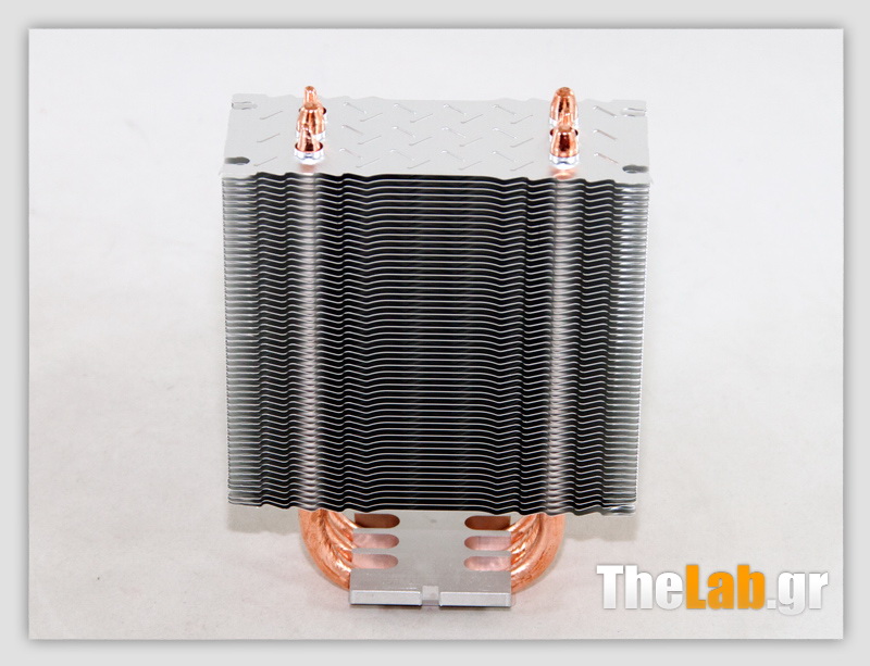

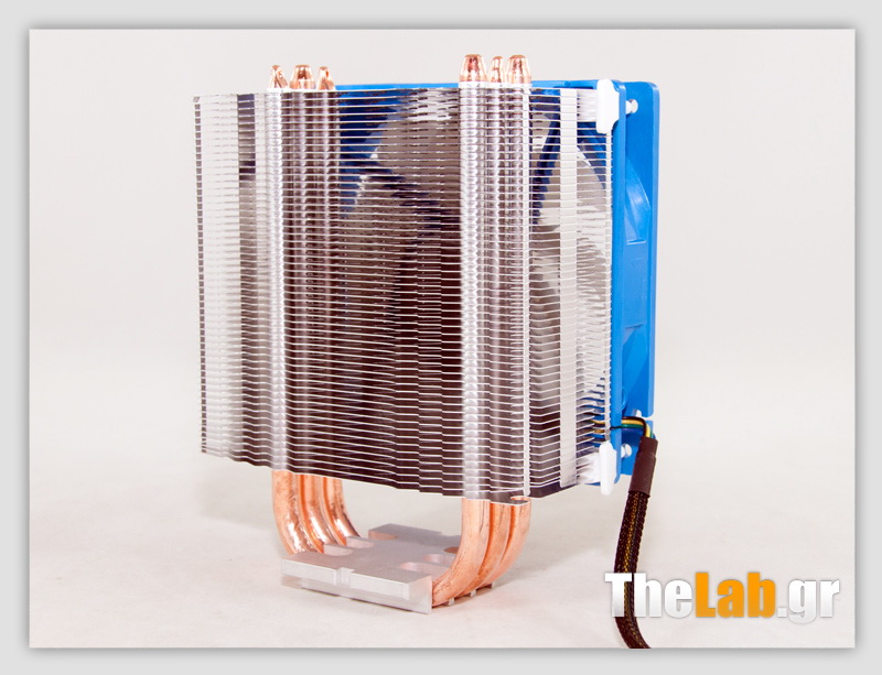

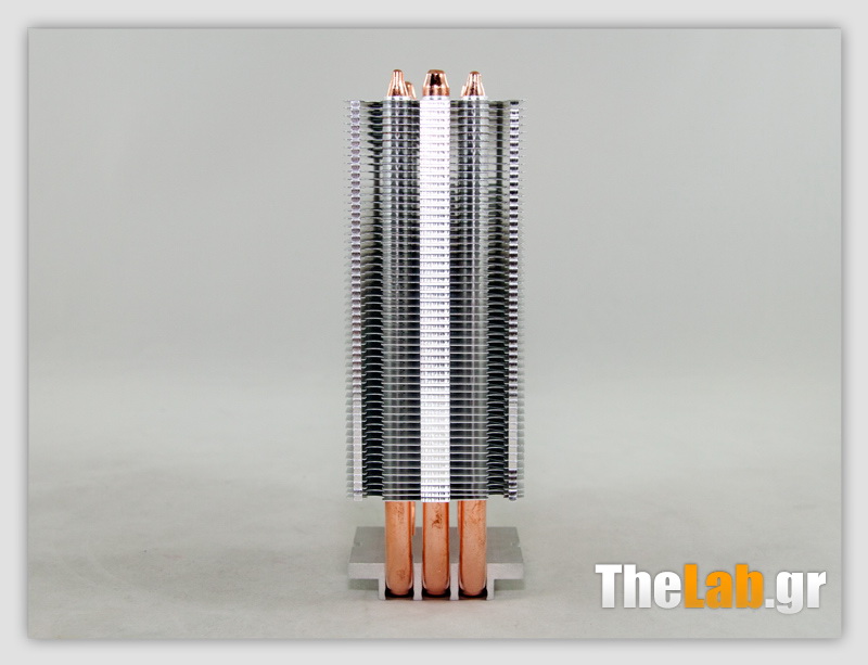

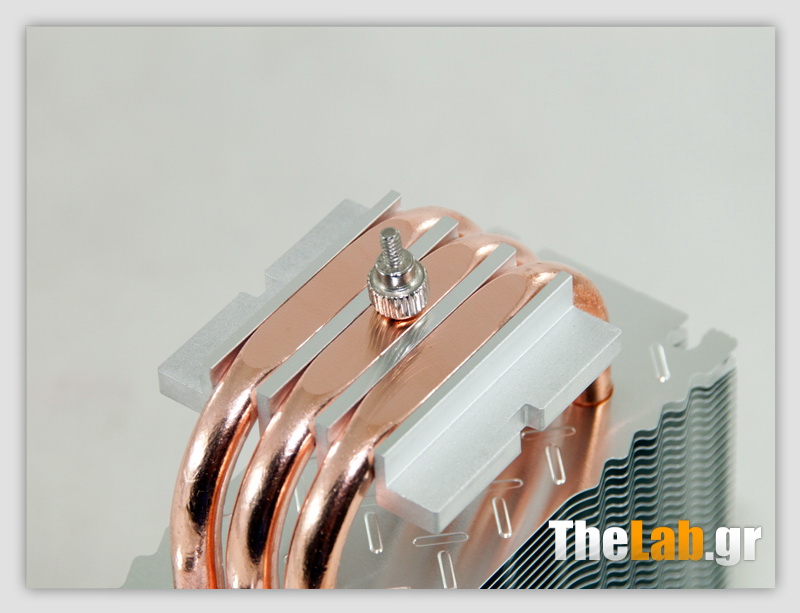

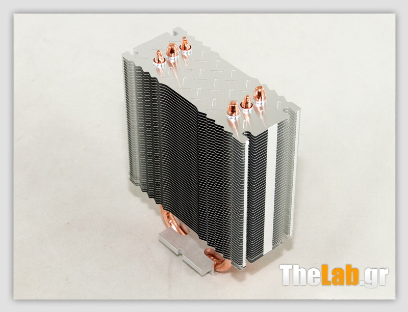

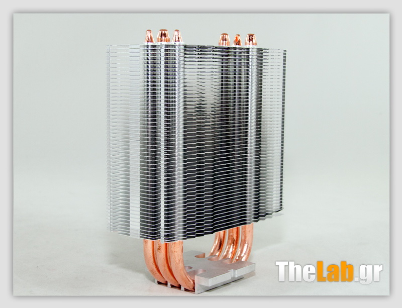

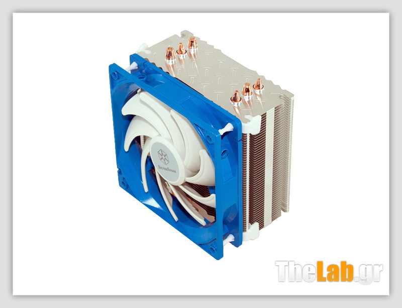

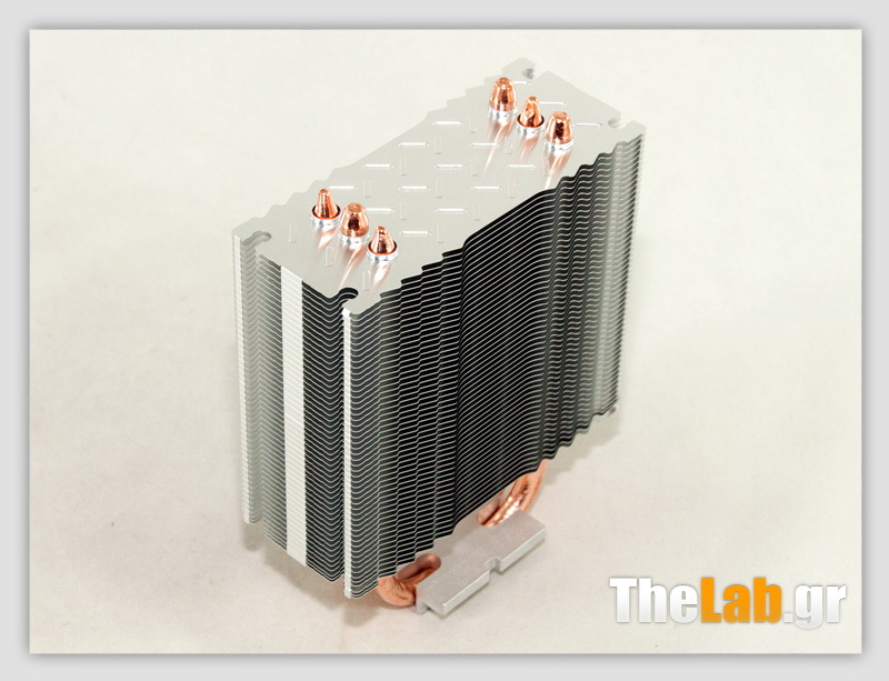

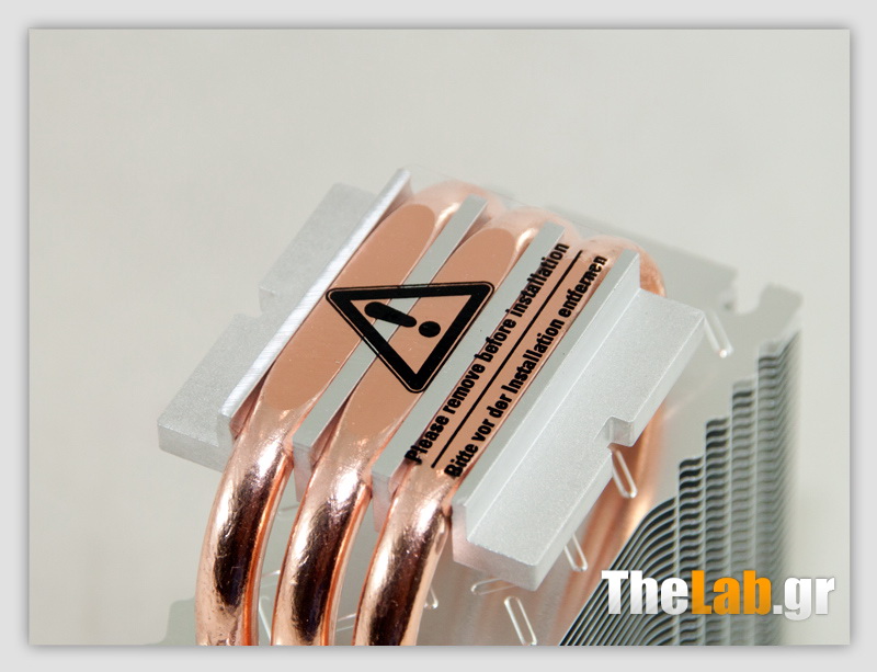

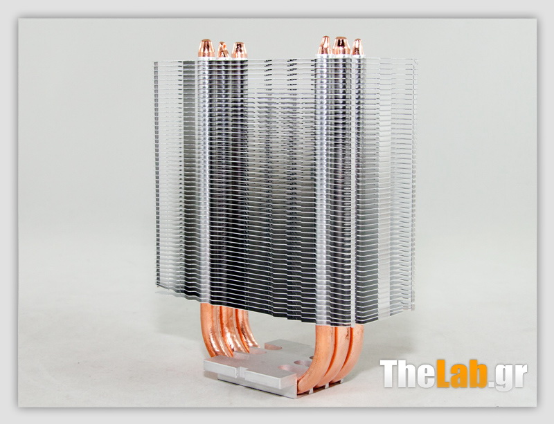

    Η AR01 διαθέτει αρκετά μικρές διαστάσεις, ειδικά απέναντι στους δεινόσαυρους της μεγάλης κατηγορίας και εξοπλίζεται με τρία heatpipes, τα οποία σύμφωνα με την Silverstone αρκούν για να της προσδώσουν καλές επιδόσεις.

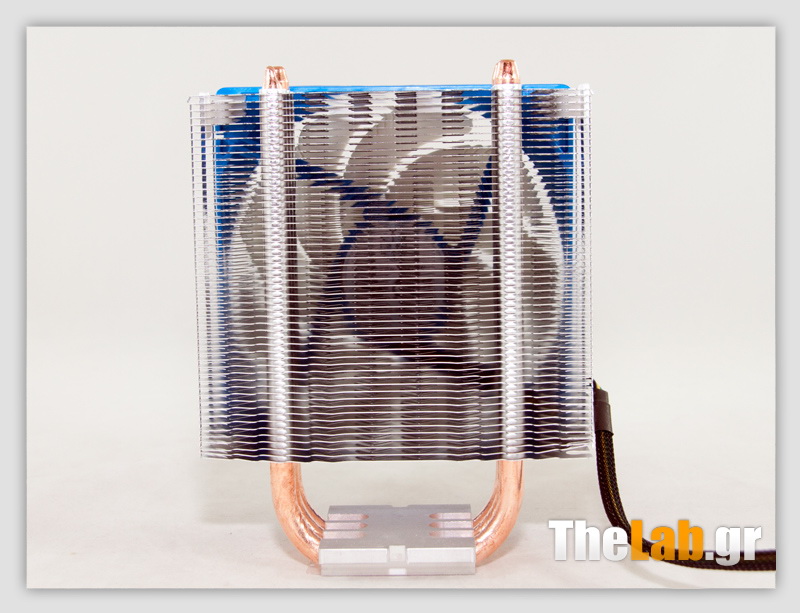

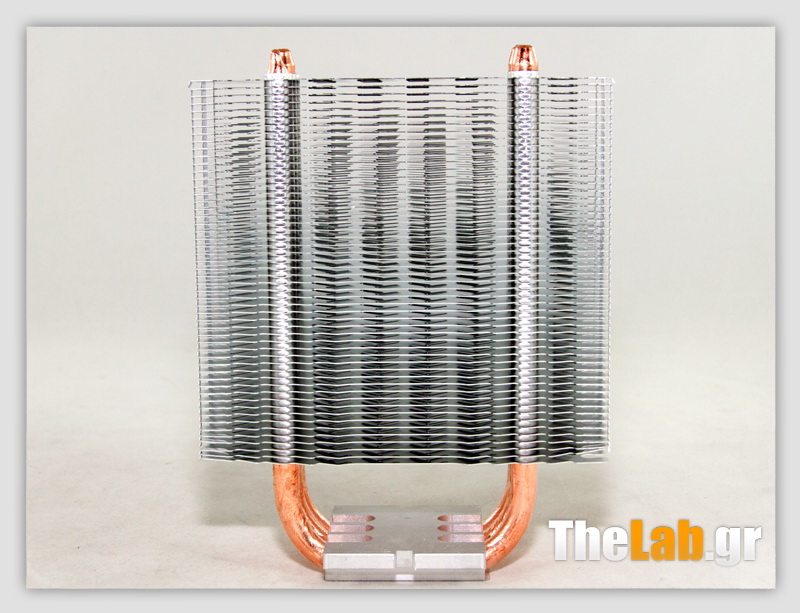

    Τα πτερύγια της AR01 δεν είναι πολύ πυκνά, αλλά ούτε και ιδιαίτερα αραιά. Έτσι ο μεσαίας ισχύος ανεμιστήρας που την εξοπλίζει θα είναι σε θέση να απομακρύνει τη θερμότητα από αυτά με σχετική άνεση. Επίσης, όπως θα διαπιστώσετε και από τις παρακάτω φωτογραφίες, το πλάτος της είναι μικρό οπότε δε θα αντιμετωπίσετε προβλήματα κατά την εγκατάσταση της.
    IMG_5319_small.jpgIMG_5321_small.jpgIMG_5323_small.jpgIMG_5325_small.jpgIMG_5326_small.jpg

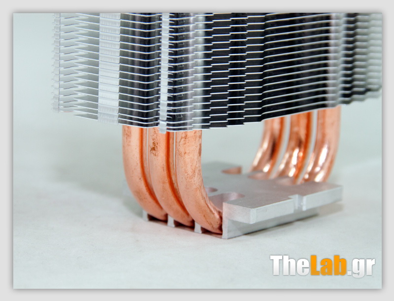

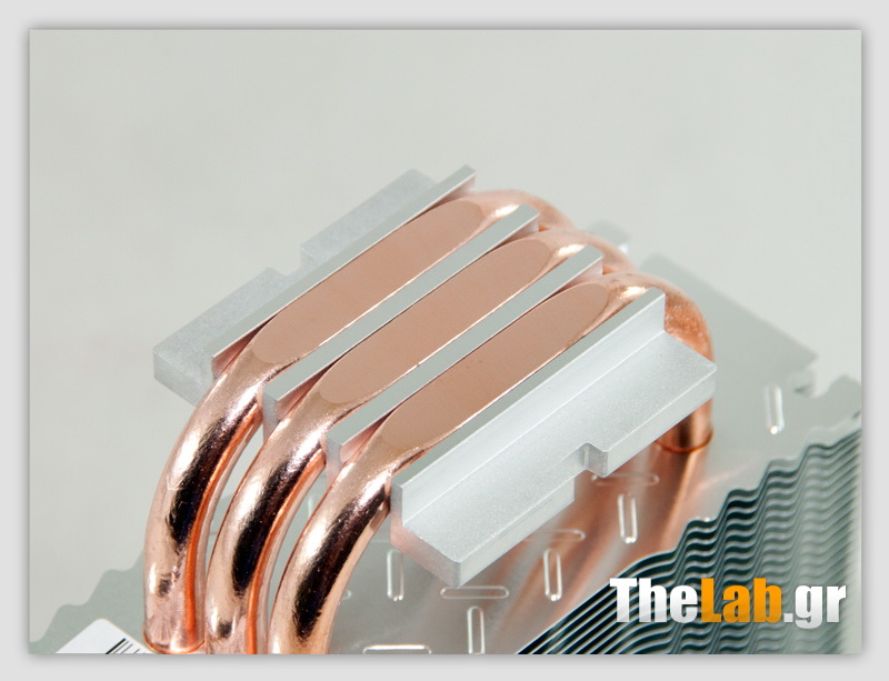

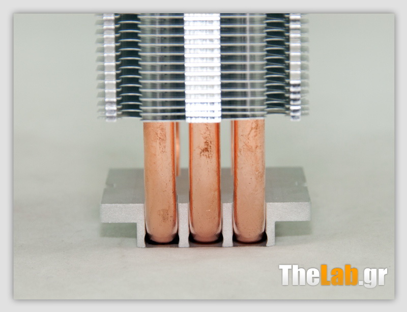

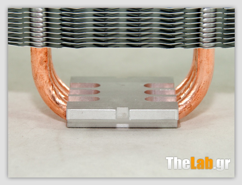

    Η βάση της είναι σχετικά κοντή και δε διαθέτει πολύ υλικό/όγκο μιας και τα heatpipes αναλαμβάνουν να απομακρύνουν τη θερμοκρασία από τον επεξεργαστή.
    Όπως είναι φυσικό, λόγω της σχεδίασης που υιοθετεί η AR01, ο πάτος της δε διαθέτει το απόλυτο φινίρισμα, χωρίς να μπορεί να χαρακτηριστεί κακό σε καμιά περίπτωση. Θα προτείναμε πάντως τη χρησιμοποίηση αρκετής θερμό-αγώγιμης πάστας κατά την τοποθέτηση της, για να καλυφθούν επαρκώς τα κενά των heatpipes στα σημεία που αυτά ενώνονται με το κυρίως σώμα της βάσης.

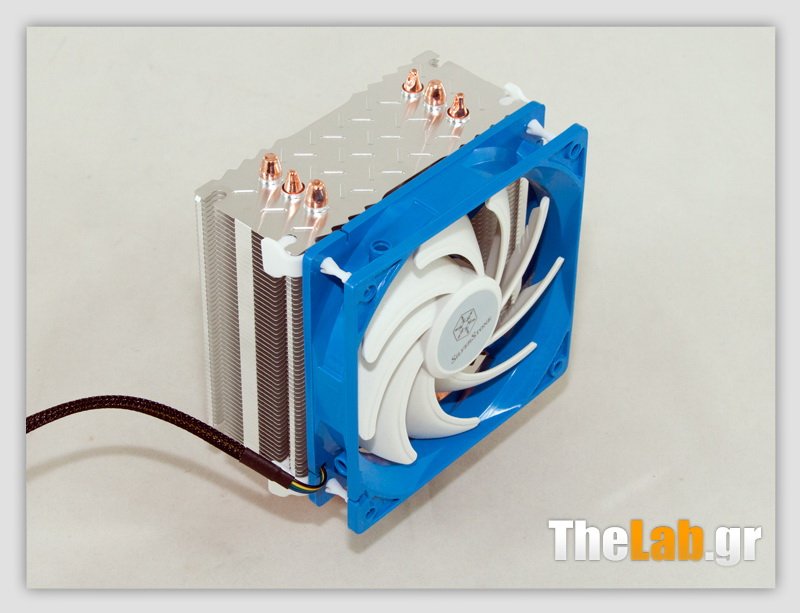

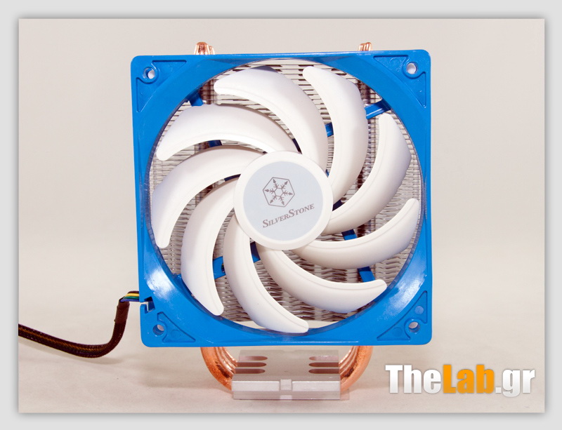

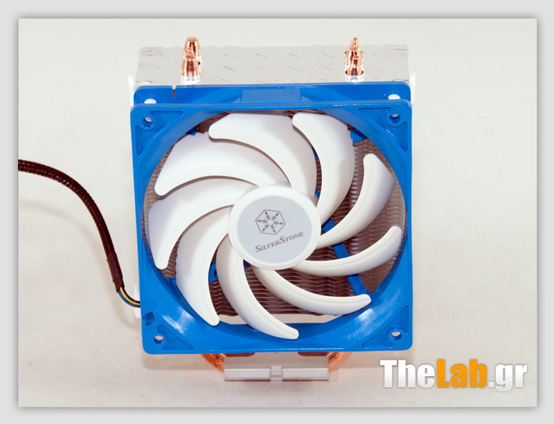

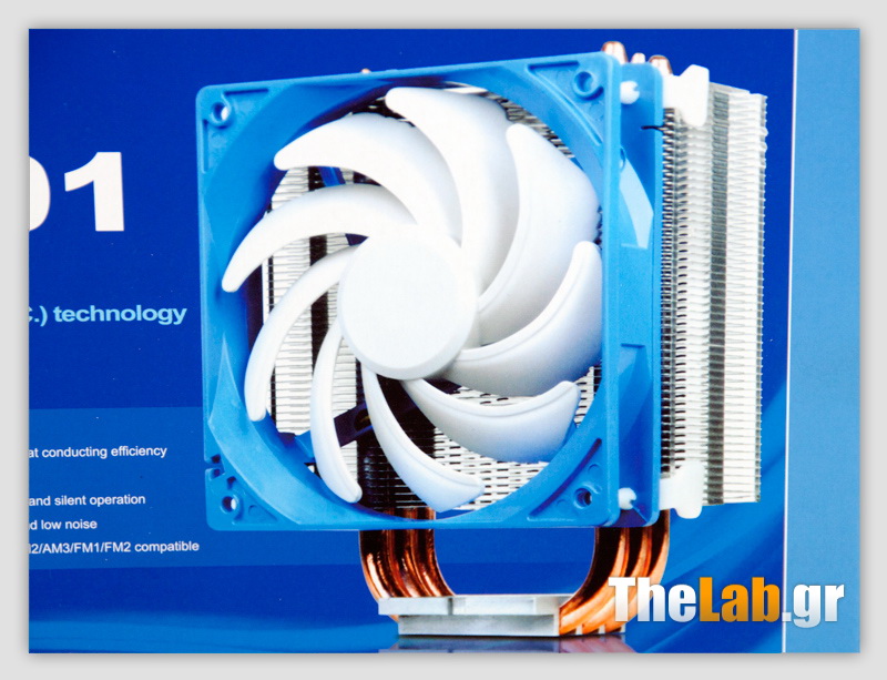

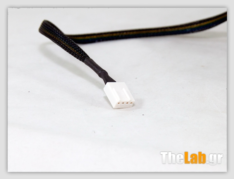

    Με τον ανεμιστήρα τοποθετημένο η AR01 είναι χάρμα οφθαλμών, τουλάχιστον για τα δικά μας γούστα γιατί τα δικά σας ίσως και να διαφέρουν. Πάντως με ένα μπλε/γαλάζιο ασορτί sleeve του καλωδίου του ανεμιστήρα, η εμφάνιση θα κέρδιζε τρελούς πόντους. Αναρωτιόμαστε γιατί δεν το σκέφτηκε αυτό η Silverstone, μιας και το κόστος υλοποίησης θα ήταν μηδαμινό (απάντηση από Karmen: Ίσως επειδή το μπλε δε θα "κρυβόταν" το ίδιο εύκολα). Τέλος, ακόμη και με τον ανεμιστήρα τοποθετημένο το πλάτος της ψύκτρας παραμένει μικρό, οπότε δε θα έχετε πρόβλημα με μνήμες που εξοπλίζονται με ψηλά heatspreaders.
