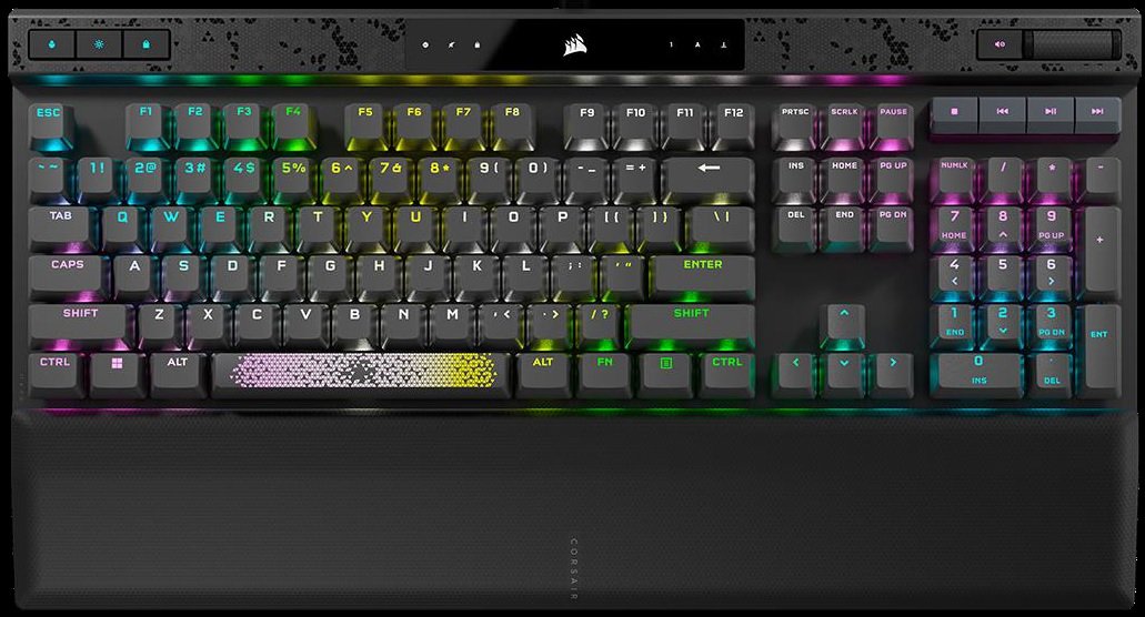

    Το K70 Max είναι ένα πολύ όμορφο δείγμα ενός Full keyboard με επιπλέον media key δεξιά επάνω από το αριθμητικό keypad και τρείς ακόμα διακόπτες επάνω αριστερά για επιλογή προφίλ, έντασης φωτισμού και κλειδώματος του windows key, πράγμα πολύ χρήσιμο σε gaming mode.
    Βέβαια σε όλα αυτά ξεχωριστή πινελιά αποτελεί η ρόδα αυξομείωσης ήχου που έχουμε δεi και σε άλλα Corsair keyboards.
    Αλλά και το κεντρικό γυαλιστερό πάνελ με τις φωτιζόμενες ενδείξεις για windows key lock, caps lock, num lock, scroll lock και το καραβάκι λογότυπο της Corsair στο κέντρο του
    Εξίσου προσεγμένη είναι και η κάτω πλευρά του, χωρισμένη σε 6 τμήματα  με τα μεγάλα αντιολισθητικά pads να ξεχωρίζουν στις γωνίες του και τα δύο επάνω να φιλοξενούν στο εσωτερικό τους τα ποδαράκια μεταβολής του ύψους.
    Πολύ καλό είναι και το έξτρα palm rest με το memory foam και την σαγρέ αντιολισθητική επένδυσή του να προσθέτει εικαστικά στο σύνολο.
    Το μέγεθός του καλύπτει το σύνολο του φάρδους του K70 Max και προσαρτάται σε αυτό μαγνητικά και πολύ σταθερά με τα δύο εύκαμπτα αυτάκια στο επάνω μέρος του. Στην σταθερότητα του συνόλου βέβαια συμβάλουν και τα 6 αντιολισθητικά pads στο κάτω μέρος.
    Γυρνώντας και πάλι στο K70 Max και βλέποντας το τώρα από το μέρος που κοιτάει την οθόνη έχουμε στο κέντρο του μια οβάλ τρύπα που φιλοξενεί την USB Type C υποδοχή σύνδεσης και δίπλα της ένας διακόπτης μεταγωγής σε tournament mode με έξτρα ασφάλεια για να μην γυρίσει κατά λάθος σε normal.

    • Διακόπτης μεταγωγής σε tournament mode με έξτρα ασφάλεια.
    • Ποιότητα, υλικά, φινίρισμα.
    • Αλουμινένιο πλατό και γενικότερη αισθητική.
    • Βολικό αφρώδες palm rest που καλύπτει όλο το φάρδος.
    • Φωτισμός RGB, ανεξάρτητος σε κάθε κουμπί και με δυνατότητα αποθήκευσης σε hardware μνήμη.
    • Έως 50 hardware προφίλ.
    • Υποδοχή USB-C σύνδεσης.
    • NKPRO χωρίς ghosting.
    • Έως 8 ΚHz polling rate.
    • Πρόγραμμα παραμετροποιήσεων iCUE.
    • Θα μπορούσε να έχει καλύτερο display, όχι ότι είναι κακό αλλά.
    • Θα μπορούσε να έχει και 2-3 USB-A για σύνδεση mouse ή Flash drive.
    • Θα πρέπει να διορθώσουν άμεσα το bug ελευθέρωσης με την διπλή ενέργεια των διακοπτών.
