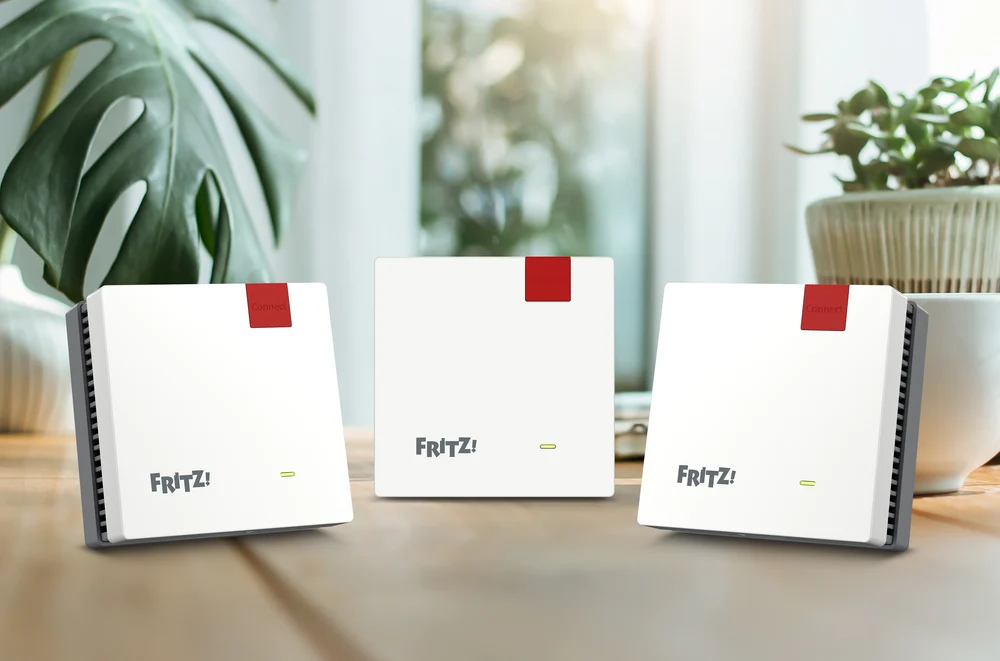

    Η μπροστινή πλευρά έχει το ενδεικτικό LED και το κουμπί connect.
    Το FRITZ!Mesh Set 1700 παρότι είναι ίδιο με το FRITZ!Mesh Set 1600, στην πράξη εσωτερικά έχει δεχτεί αρκετές αναβαθμίσεις. Πρόκειται για ένα repeater που υποστηρίζει WiFi 7.  Θα λέγαμε ότι είναι ο αντικαταστάτης του. Την παράσταση «κλέβει» η υποστήριξη Wi-Fi 7 που προσφέρει ακόμη υψηλότερες ταχύτητες για συσκευές που το υποστηρίζουν φυσικά. Το FRITZ!Repeater 1700 συνεχίζει να είναι ένα δυνατό repeater που στην έκδοση 2-pack και 3-pack μπορεί να καλύψει μεγαλύτερους χώρους.
    large.fritzmesh_set_1700_3-pack_ambiente_2000x2000_32f94b35-81ab-4c62-b9e9-e2ca9fa1460c.webp
    Κοντινή φωτογραφία στη θύρα gigabit LAN στο κάτω μέρος της συσκευής στην οποία μπορεί να συνδεθεί μία συσκευή ή να χρησιμοποιηθεί στην περίπτωση που αντί για repeater το εγκαταστήσουμε ως access point.
    large.large.gigabit.jpg.05059ef0e0a1d488788eebd297a6266f.jpg  large.51xVG3FdTGL._AC_SL1500_.jpg
    Στην μπροστινή πλευρά υπάρχει το ενδεικτικό LED και το κουμπί connect (WPS). Το LED, ανάλογα με το χρώμα που έχει και αν αναβοσβήνει, μας δίνει πληροφορίες για τη σύνδεση.
    Γύρω-γύρω υπάρχουν οι θύρες εξαερισμού για την παθητική ψύξη του εξοπλισμού χωρίς ενοχλητικά ανεμιστηράκια.
    Σε ένα μικρό sticker στο πίσω μέρος υπάρχει το SSID και το network key. Αξίζει να σημειωθεί ότι όση ώρα τα δοκιμάσαμε, η θερμοκρασία παρέμεινε σε χαμηλά επίπεδα.
