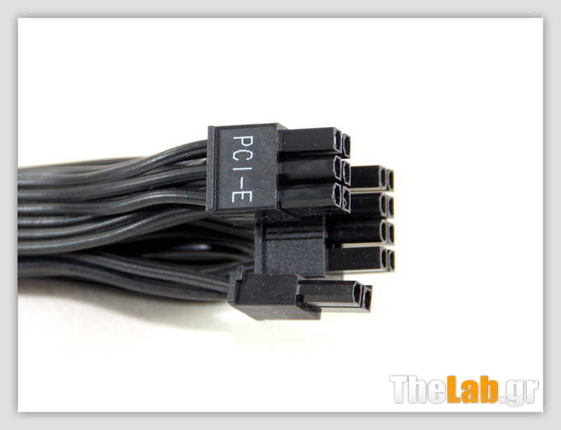

    6+2 pin PCIe (600mm+150mm) 2

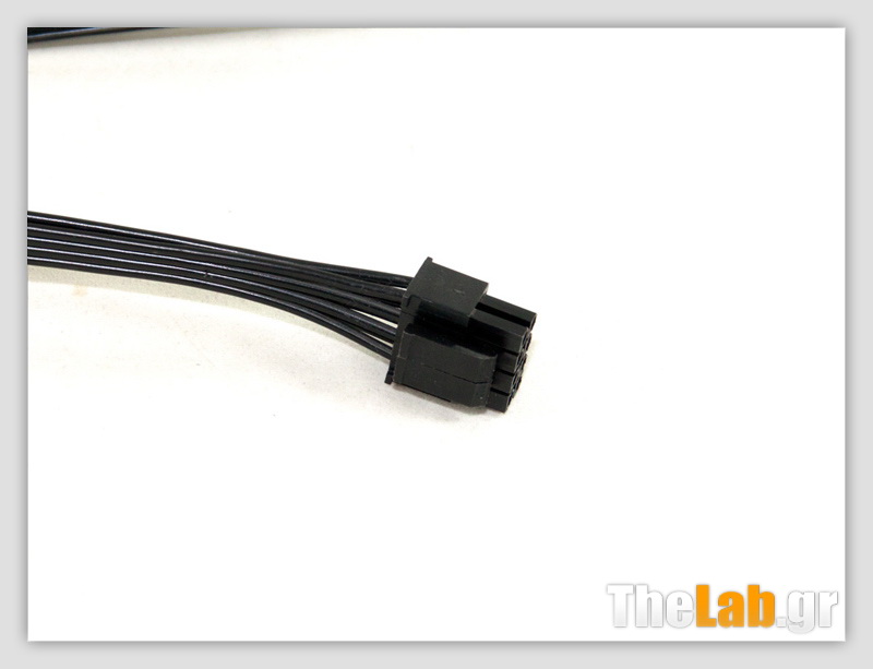

    Δεν μπορούμε, ειλικρινά, να καταλάβουμε γιατί ένα 600αρη PSU διαθέτει μόνο δύο PCIe connectors, τη στιγμή που μπορεί να τροφοδοτήσει άνετα τέσσερις. Επίσης γιατί κάποιος που διαθέτει μία μόνο VGA με διπλές υποδοχές τροφοδοσίας ή δύο μικρότερες με μονές να αγοράσει ένα PSU των 600 W και όχι ένα μικρότερο (400 - 500 W) που και φθηνότερο θα είναι και θα υπερκαλύπτει τις ανάγκες του. Προφανώς η Corsair πρέπει να ξανασκεφθεί το όλο θέμα και να εξοπλίσει στο άμεσο μέλλον με τέσσερα PCIe το CX600M, αν θέλει τουλάχιστον να ακολουθήσει τις απαιτήσεις των ημερών μας. Τώρα όσον αφορά τους υπόλοιπους διαθέσιμους connectors, ο αριθμός τους είναι ικανοποιητικός για την κατηγορία του PSU. Επίσης το μήκος όλων των καλωδιώσεων είναι επαρκές για το πλείστο των περιπτώσεων και το ίδιο ισχύει και για την απόσταση ανάμεσα σε όλους τους connectors, εκτός των περιφερειακών όπου μερικά επιπλέον εκατοστά θα ήταν ιδανικά. Τέλος, το πάχος όλων των καλωδίων είναι 18AWG, το οποίο είναι και αυτό που προτείνει το ATX πρότυπο για τις περισσότερες περιπτώσεις. Ο τελευταίος πίνακας παρουσιάζει τις δυνατότητες των επιμέρους rails του CX600M.

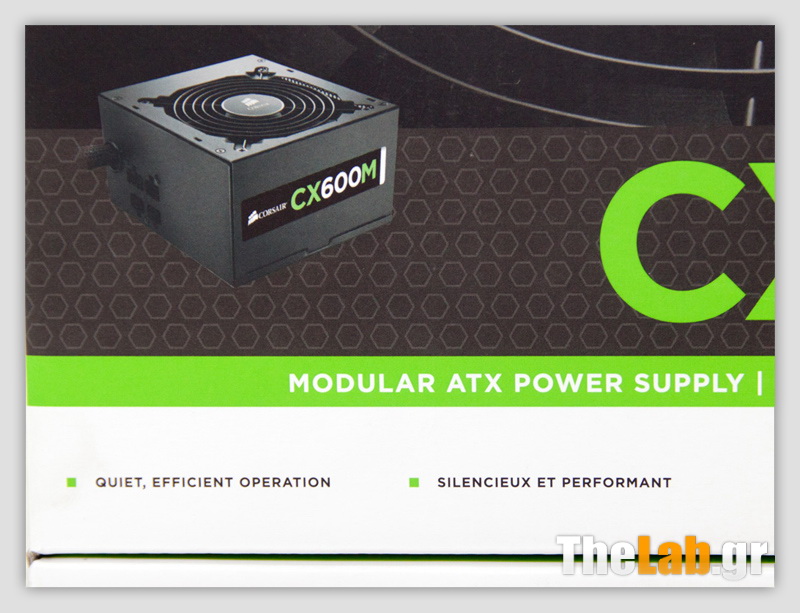

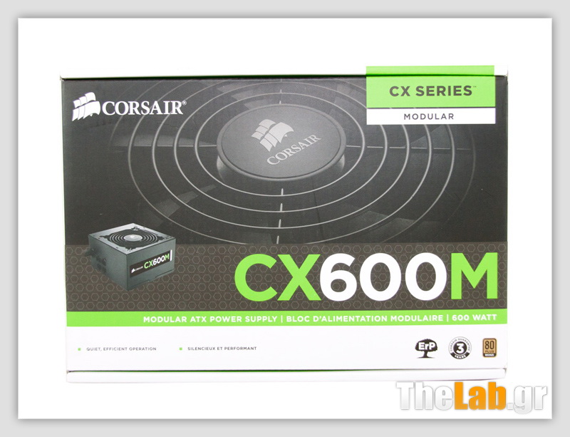

    box_front_small.jpgbox_front_close1_small.jpgbox_front_close2_small.jpgbox_front_close3_small.jpg
    Σε αυτή την πλευρά βρίσκουμε μόνο τον κωδικό μοντέλου του PSU.

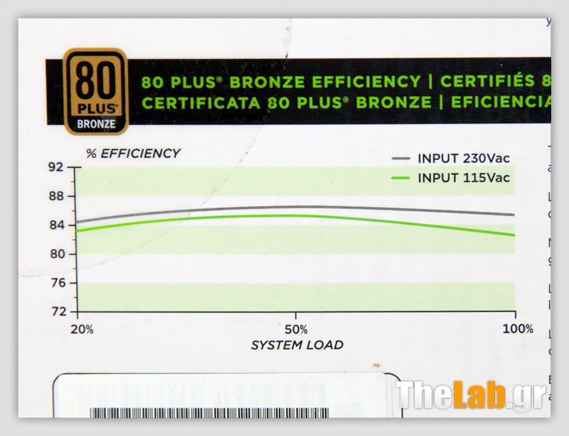

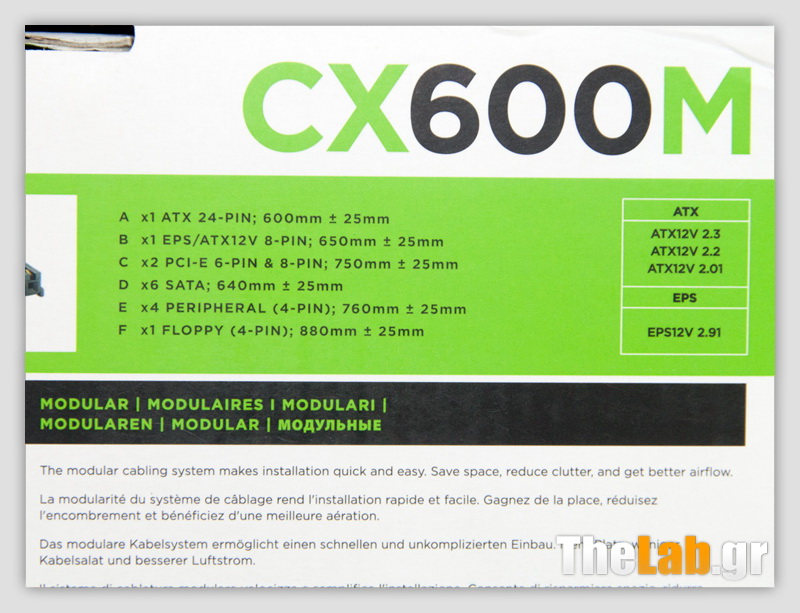

    Στην πίσω πλευρά της συσκευασίας βρίσκουμε αρκετές ενδιαφέροντες πληροφορίες όπως μια περιγραφή των διαθέσιμων καλωδιώσεων και connectors, διαγράμματα της αποδοτικότητας του PSU και του θορύβου του ανεμιστήρα, τον πίνακα με τα χαρακτηριστικά των rails και μερικές παραγράφους που αναφέρονται περιληπτικά σε μερικά σημαντικά χαρακτηριστικά του CX600M.
    box_rear_small.jpgbox_rear_close1_small.jpgbox_rear_close2_small.jpgbox_rear_close3_small.jpgbox_rear_close4_small.jpgbox_rear_close5_small.jpgbox_rear_close6_small.jpgbox_rear_close7_small.jpgbox_rear_close8_small.jpgbox_rear_close9_small.jpg

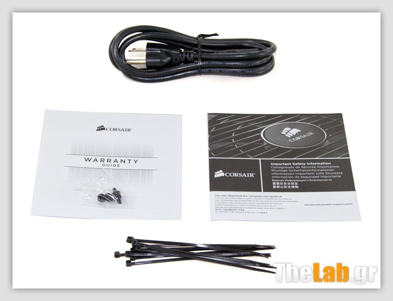

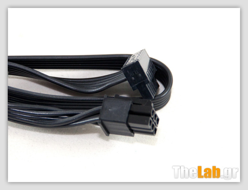

    Τα παρελκόμενα περιλαμβάνουν το εγχειρίδιο χρήσης και ένα εγχειρίδιο που αναφέρεται στην εγγύηση του προϊόντος, το καλώδιο τροφοδοσίας, μερικά δεματικά και ένα σετ από βίδες για τη στερέωση του PSU στο κουτί του υπολογιστή.

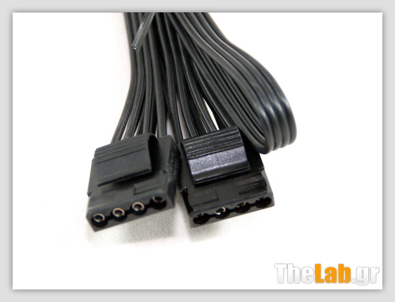

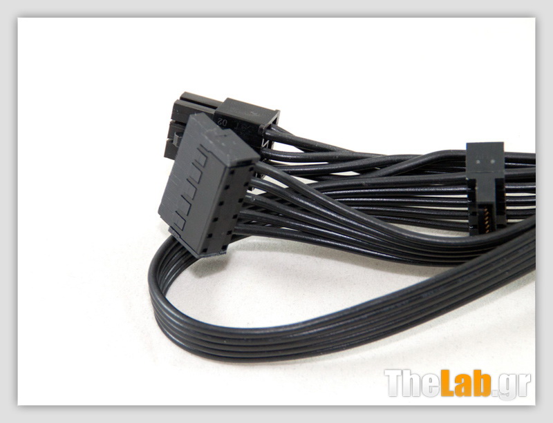

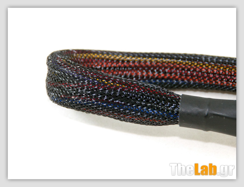

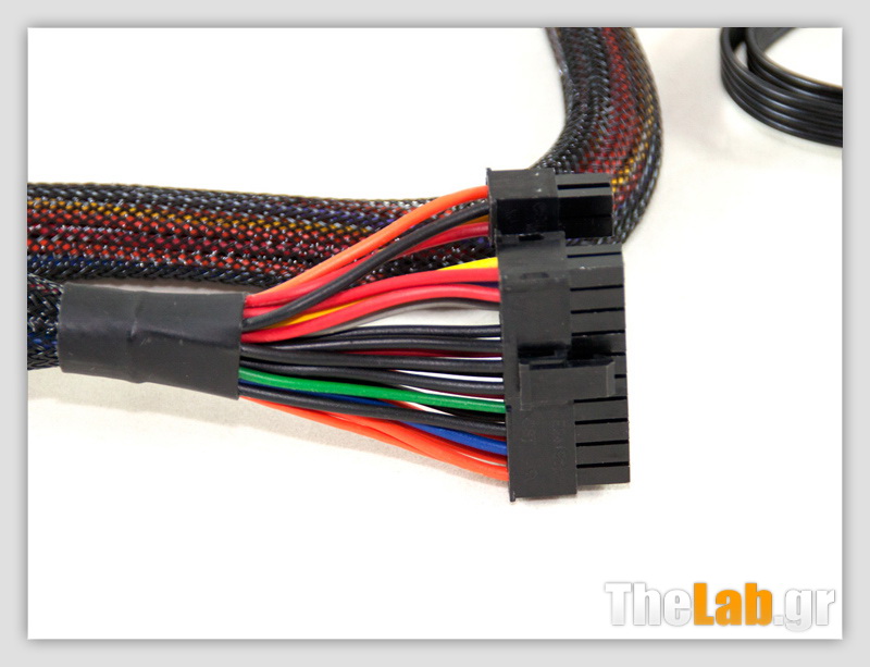

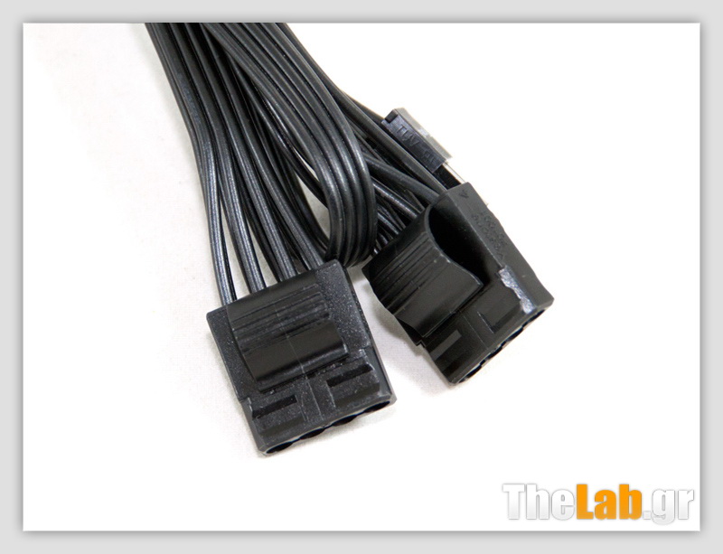

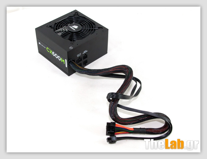

    Μόνο το κύριο ATX καλώδιο φέρει το κλασσικό sleeving και δεν είναι stealth. Όλες οι υπόλοιπες καλωδιώσεις είναι επίπεδες (πλακέ), με όλα τα καλώδια τους να είναι βαμμένα μαύρα.
    cables1_small.jpgcables2_small.jpgcables3_small.jpgcables4_small.jpgcables5_small.jpgcables6_small.jpgcables7_small.jpgcables8_small.jpg

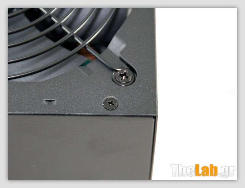

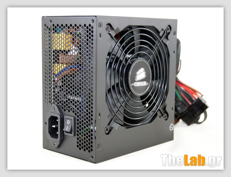

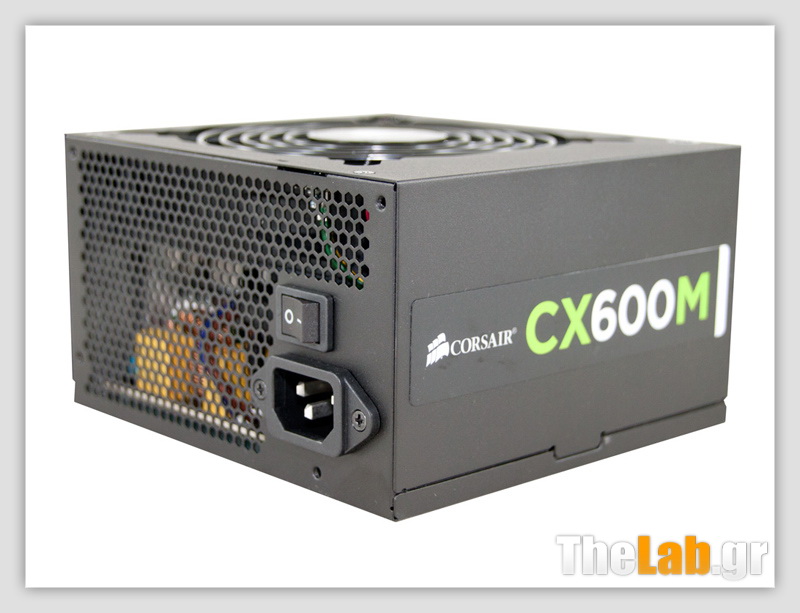

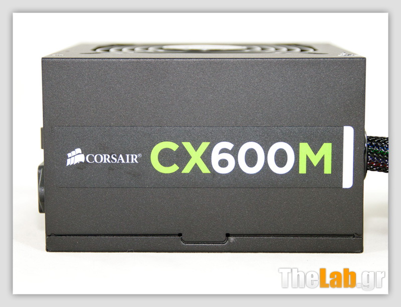

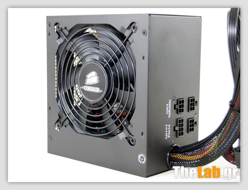

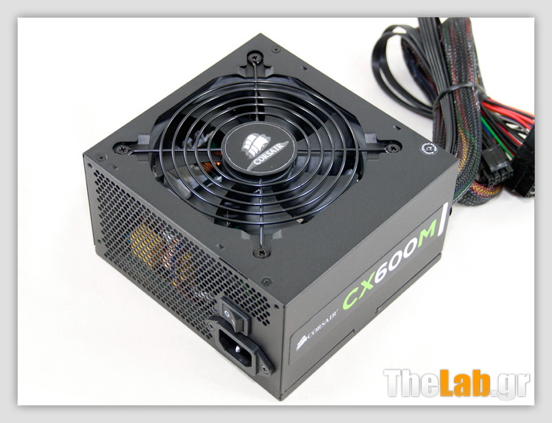

    Το μαύρο, ελαφρώς ματ, φινίρισμα του CX600M είναι αρκετά καλής ποιότητας αλλά η σχεδίαση ακολουθά πιστά τις κλασσικές γραμμές. Βέβαια σε ένα PSU αυτής της κατηγορίας δεν πρέπει να περιμένουμε πολλά από πλευράς εμφάνισης αλλά πιστεύουμε ότι το όλο αποτέλεσμα θα έδειχνε πολύ πιο μοντέρνο αν η Corsair χρησιμοποιούσε τη γρίλια ανεμιστήρα που διαθέτουν τα μεγαλύτερης κατηγορίας PSU της (π.χ. AXi). Από την άλλη όμως ίσως επίτηδες να θέλει να δημιουργήσει αυτό το διαχωρισμό για να ξεχωρίζουν και οπτικά τα κορυφαία μοντέλα της από τα υπόλοιπα. Στο μπροστινό μέρος του PSU βρίσκουμε έναν πολύ χρήσιμο διακόπτη on/off, πέραν της κλασσικής κυψελοειδούς σχεδίασης γρίλιας εξαερισμού.
    psu_quarter_small.jpgpsu_front_top_small.jpgpsu_front_small.jpgpsu_front_close_small.jpg

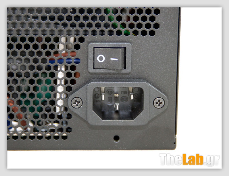

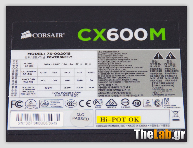

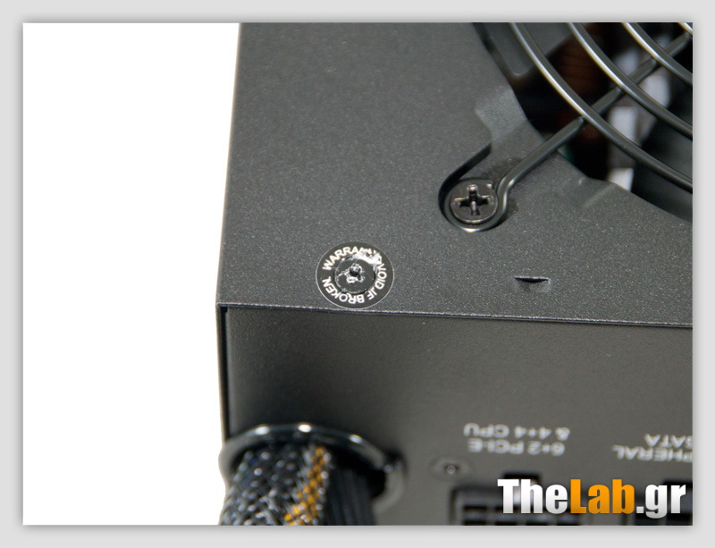

    Στα πλαϊνά του PSU υπάρχουν δύο απλά αυτοκόλλητα με τον αριθμό μοντέλου και η ταμπέλα με τα κύρια χαρακτηριστικά του CX600M βρίσκεται στο κάτω μέρος του.

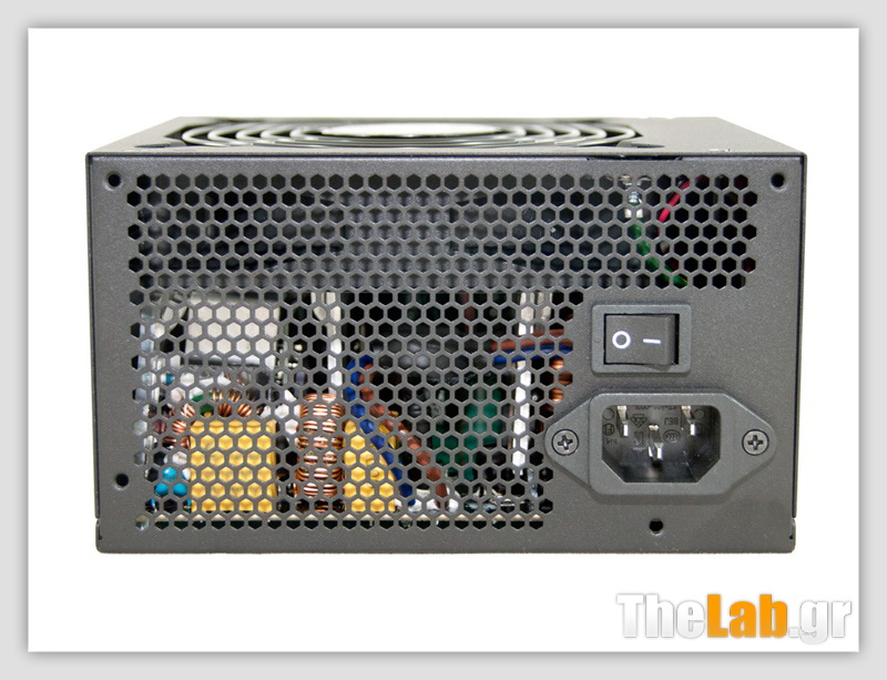

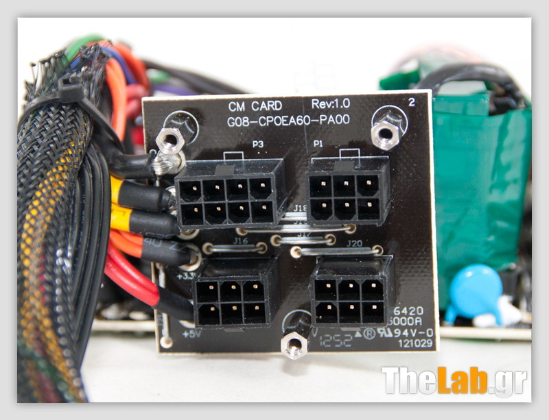

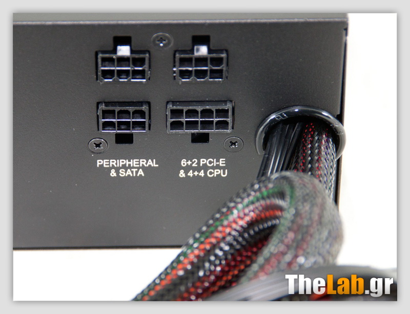

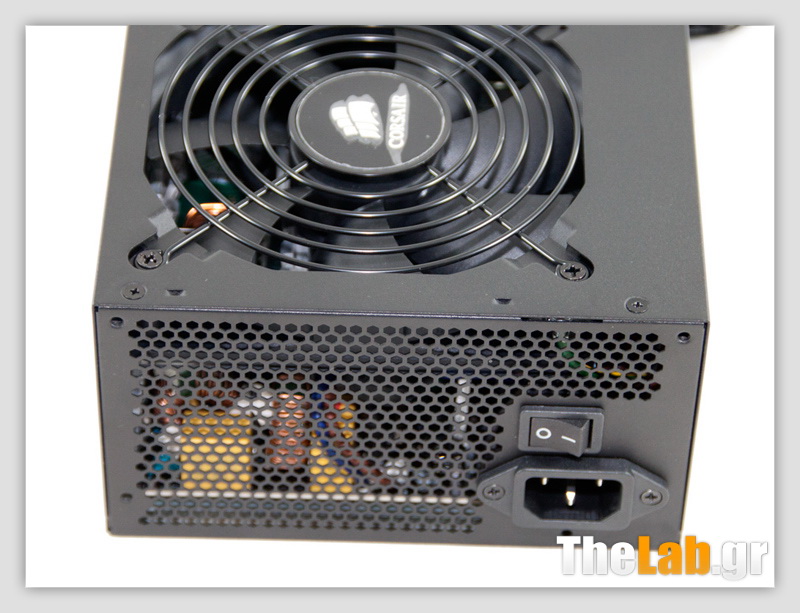

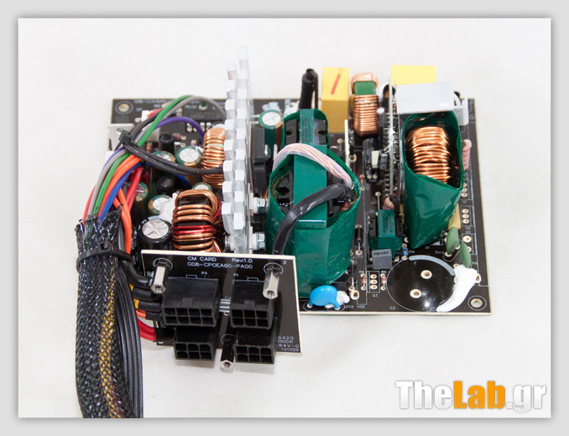

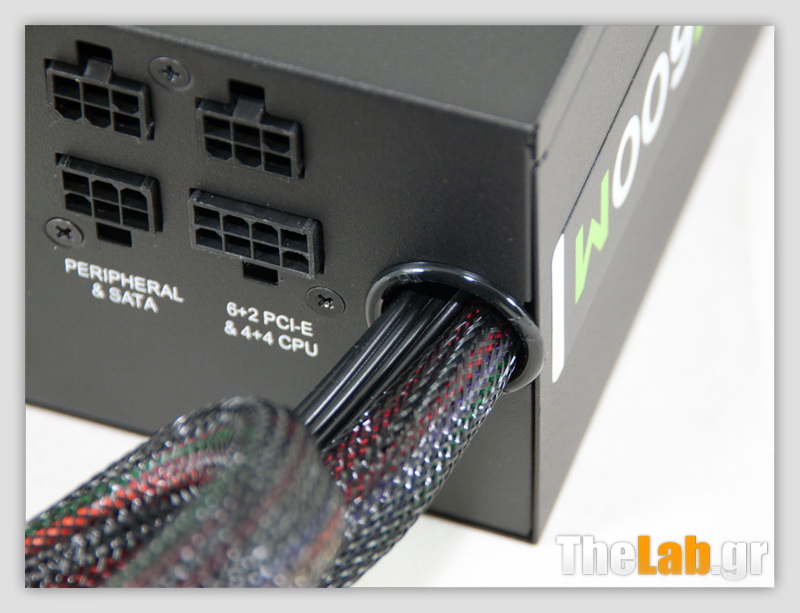

    Στο πίσω μέρος εντοπίζεται η μικρή modular πλακέτα με τις μόλις τέσσερις υποδοχές καθώς και οι σταθερές καλωδιώσεις του PSU, οι οποίες ευτυχώς είναι λιγοστές.
    Όπως βλέπετε παραβιάσαμε το αυτοκόλλητο της εγγύησης, για να σας παρουσιάσουμε και το εσωτερικό του PSU. psu_detail2_small.jpgpsu_detail1_small.jpg

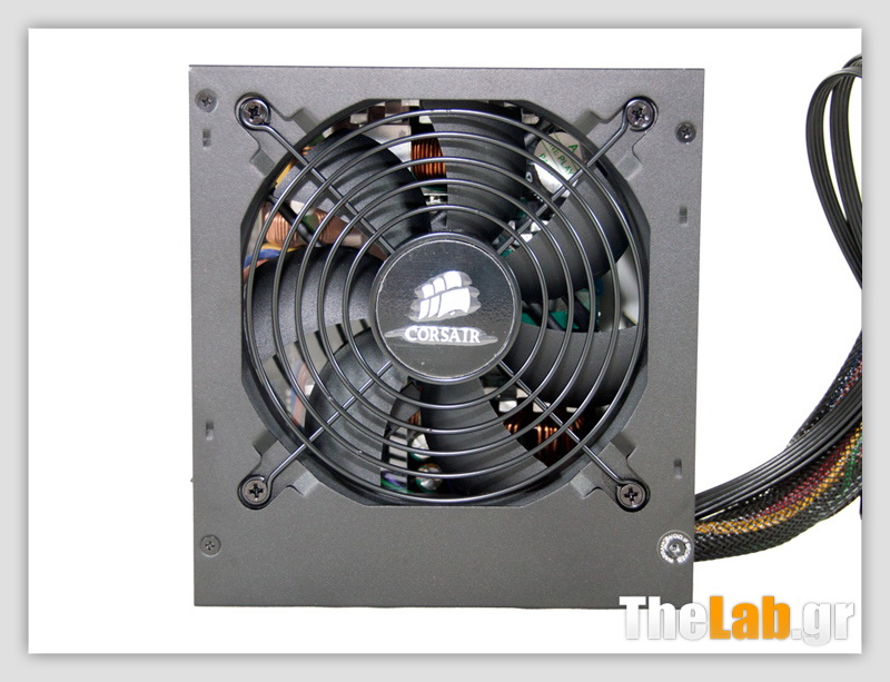

    Ο ανεμιστήρας δεν είναι τοποθετημένος ακριβώς στο κέντρο, προφανώς για να ψύχει καλύτερα την ψύκτρα του δευτερεύοντος μέρους, η οποία ζεσταίνεται και περισσότερο.

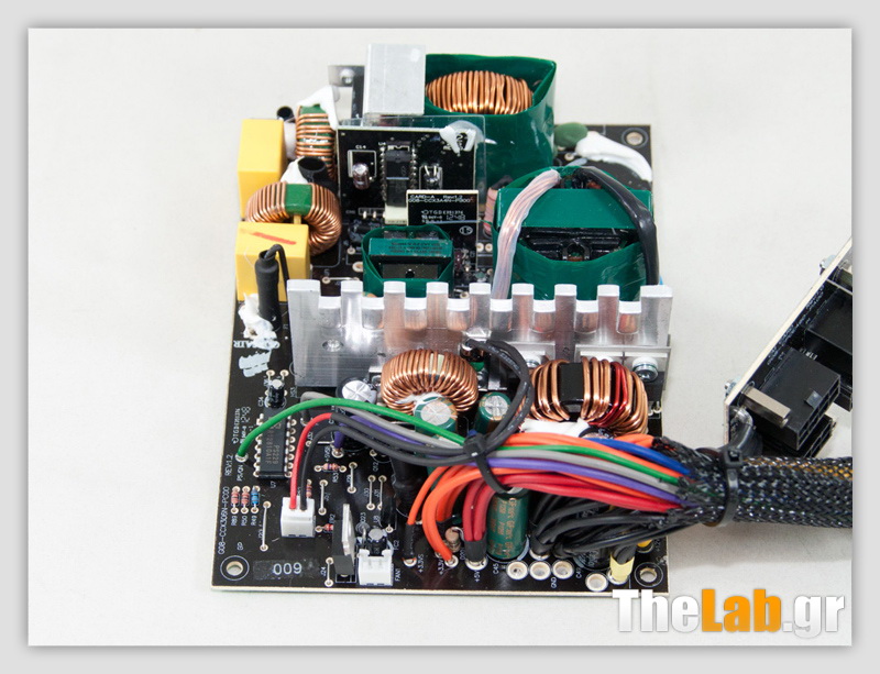

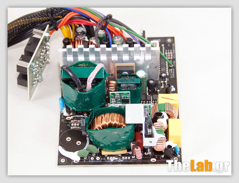

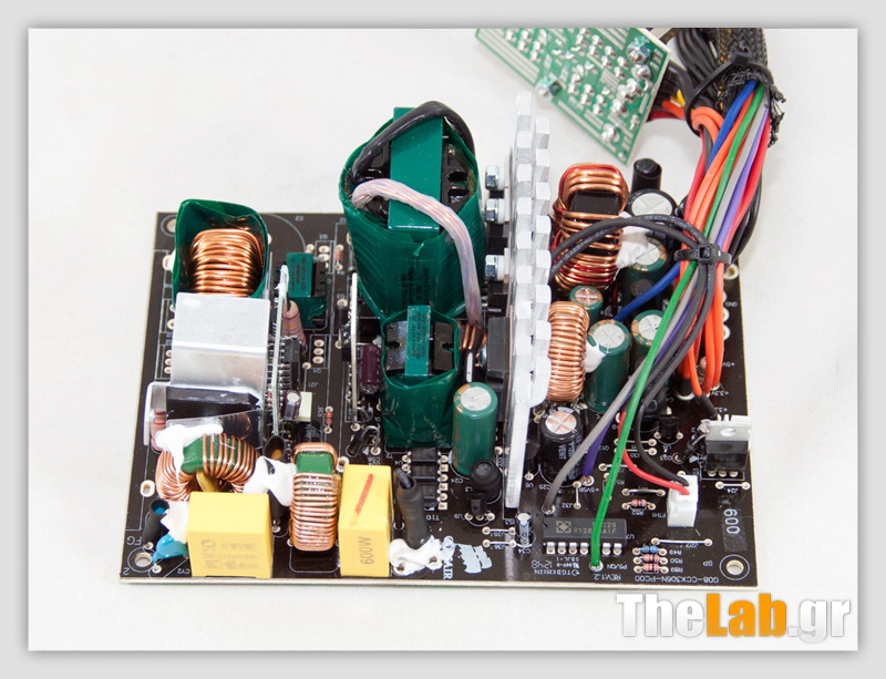

    Αυτό που χτυπάει με την πρώτη στο μάτι είναι οι μικρές διαστάσεις του CX600M. Επίσης, ευτυχώς οι σταθερές καλωδιώσεις είναι μόνο δύο και οι απολύτως απαραίτητες.
     Το CX600M, καθώς και όλα τα υπόλοιπα μέλη της συγκεκριμένης σειράς κατασκευάζεται, από την Channel Well Technology (CWT) και πιο συγκεκριμένα στηρίζεται στην DSAII πλατφόρμα της παραπάνω εταιρίας, αλλά φέρει μερικές βελτιώσεις οι οποίες προτάθηκαν από τους τεχνικούς της Corsair. Οι βελτιώσεις αυτές περιλαμβάνουν έναν καινούριο standby PWM ελεγκτή που επιτρέπει τη συμβατότητα με το καινούριο ErP 2013 πρότυπο, περισσότερα SBRs (Schottky Barrier Diodes) για την ανόρθωση των +12V και υψηλότερης ποιότητας μετασχηματιστές. Τέλος, αντί του Ταϊβανέζου κύριου πυκνωτή εξομάλυνσης η Corsair αποφάσισε να χρησιμοποιήσει έναν Ιαπωνικής κατασκευής, για αυξημένη αξιοπιστία. Όλα τα παραπάνω δείχνουν καθαρά ότι η Corsair έχει ενεργό ρόλο στη σχεδίαση των PSUs της και δεν κολλάει απλώς ένα διαφορετικό αυτοκόλλητο στη συσκευασία.

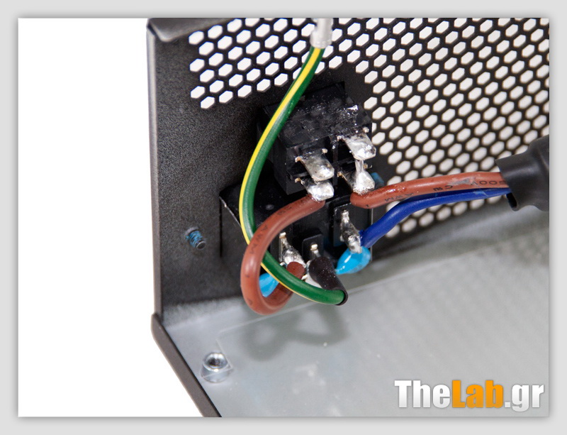

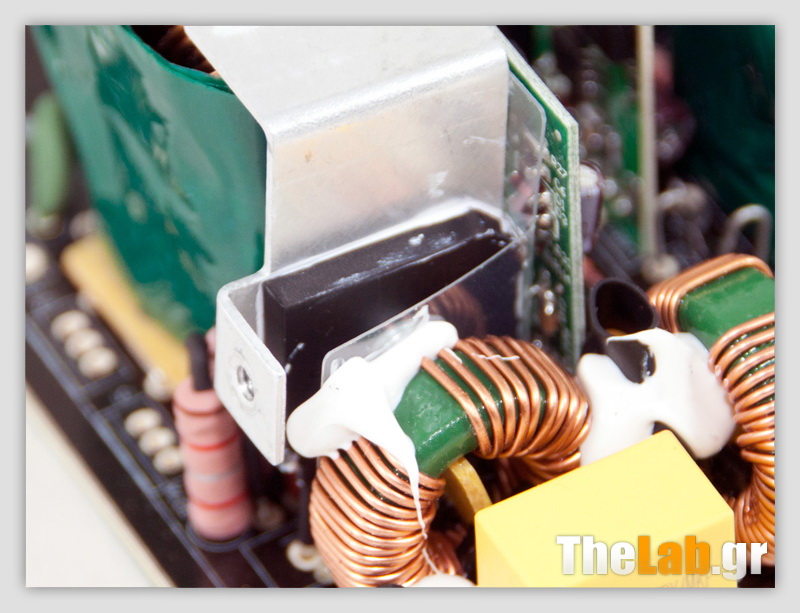

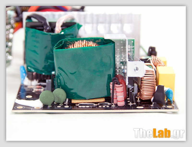

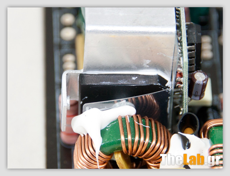

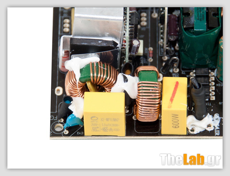

    Πίσω από την AC υποδοχή βρίσκεται το πρώτο μέρος του transient/EMI φίλτρου το οποίο αποτελείται από ένα ζευγάρι Y πυκνωτών. Επίσης τα καλώδια που μεταφέρουν το ρεύμα στην κύρια πλακέτα περνάνε μέσα από ένα δαχτυλίδι φερρίτη, για καταστολή του EMI θορύβου. Στην κύρια πλακέτα βρίσκουμε και τα υπόλοιπα εξαρτήματα του φίλτρου EMI: δύο ζευγάρια X και Υ πυκνωτών, δύο CM πηνία και ένα βαρίστορ (MOV).
    Η γέφυρα ανόρθωσης ψύχεται από μία μικρή ψύκτρα. Για να την αναγνωρίσουμε θα έπρεπε να την ξεκολλήσουμε, κάτι που στην προκειμένη περίπτωση δεν είχαμε διάθεση να κάνουμε.

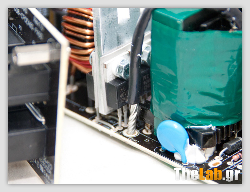

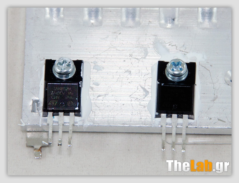

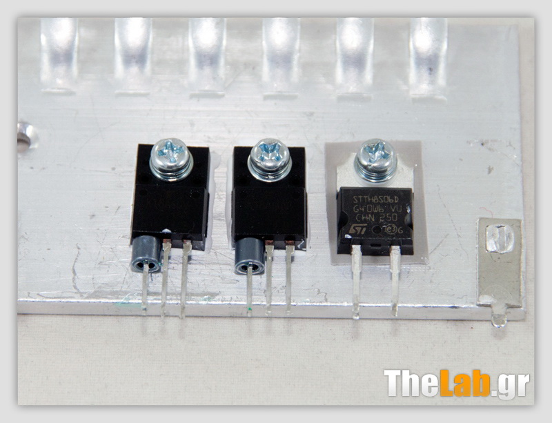

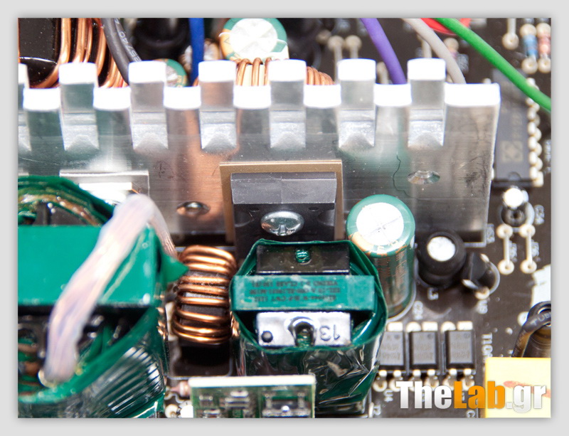

    Στο APFC βρήκαμε δύο K18A60V mosfets και μία STTH8S06D δίοδο ενίσχυσης (boost diode). Επίσης ο πυκνωτής εξομάλυνσης/αποθήκευσης παρέχεται από την Matsushita/Panasonic (400 V, 270 μF, 85°C) και η χωρητικότητα του δείχνει πολύ μικρή για τη μέγιστη ισχύ που μπορεί να αποδώσει το PSU. Στις δοκιμές hold-up θα το διαπιστώσουμε εύκολα αυτό.
    Τα κύρια switching fets είναι δύο STF14NM50N. Επίσης ο κοινός ελεγκτής PFC/PWM είναι ο διάσημος Champion CM6800.

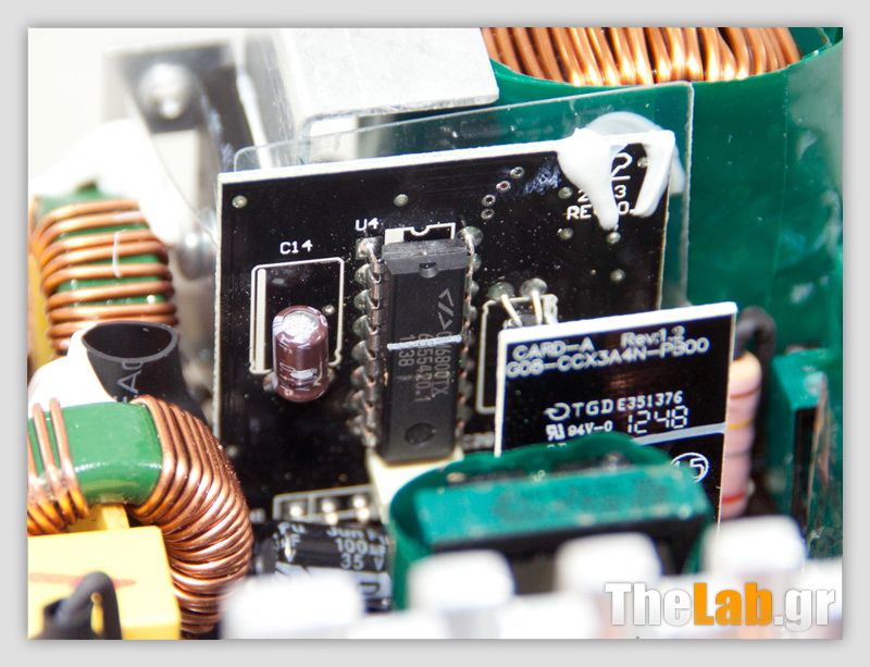

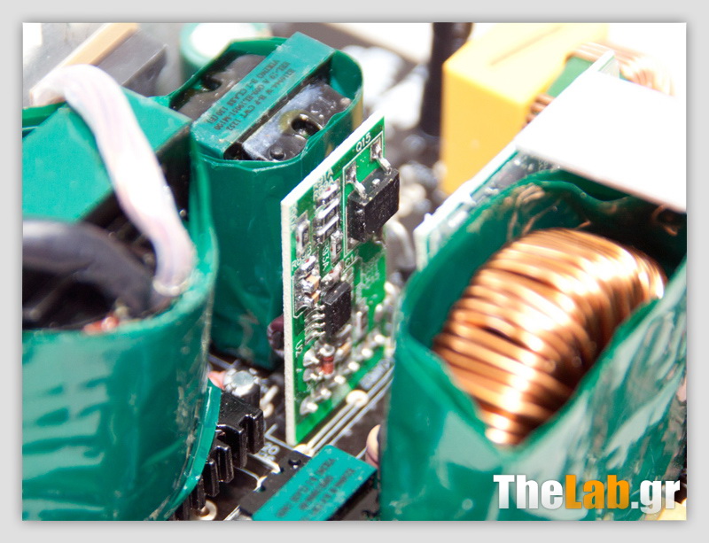

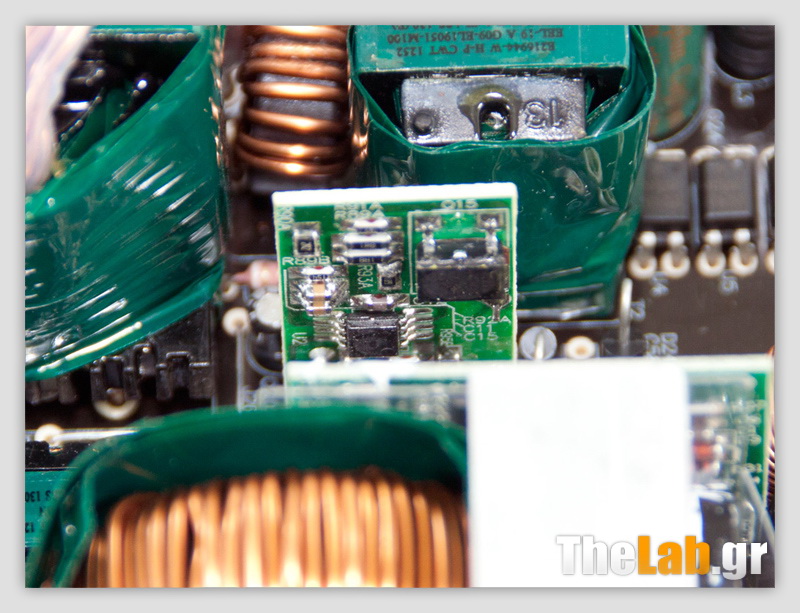

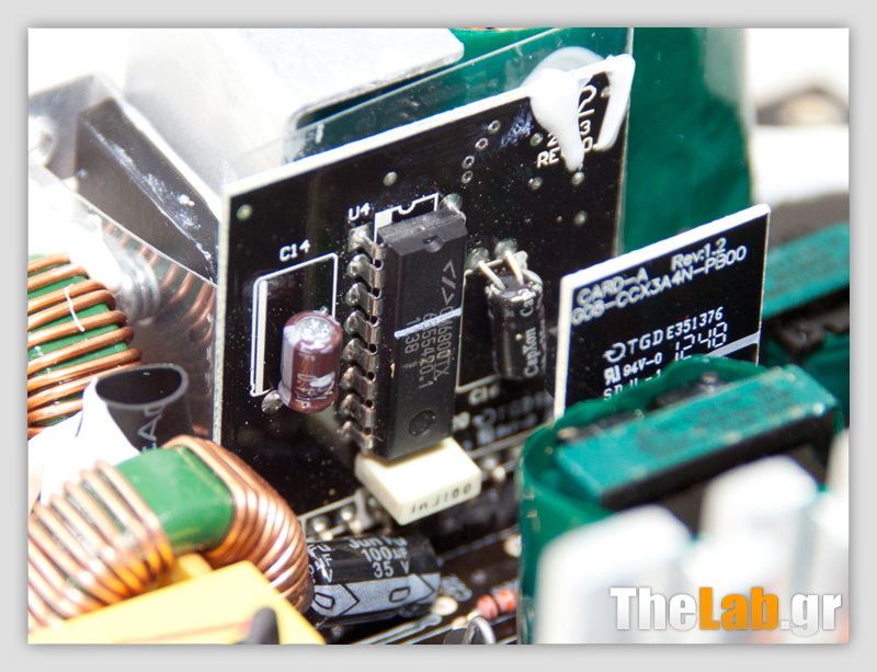

    Σε αυτή την μικρή, κάθετη, πλακέτα βρίσκουμε τον standby PWM ελεγκτή και το mosfet που ανορθώνει τα 5VSB.

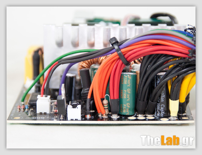

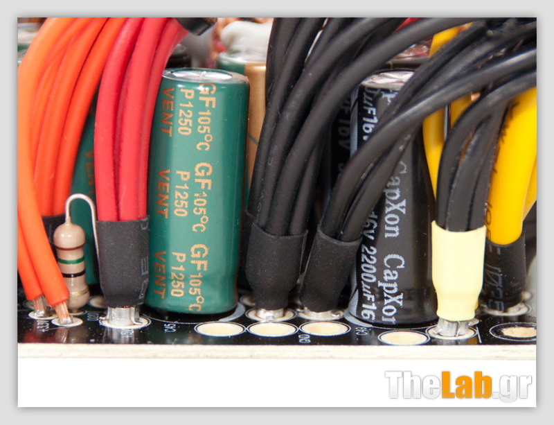

    Τα δύο μόνο πηνία στο δευτερεύον μέρος σημαίνουν κακά μαντάτα. Πιο συγκεκριμένα υποδηλώνουν ότι ένα group regulation σχήμα χρησιμοποιείται όπου οι τάσεις εξαρτώνται η μία από την άλλη, κάτι που δεν αποφέρει καλές επιδόσεις σε μη ισορροπημένα, ανάμεσα στα rails, φορτία. Ένα παράδειγμα αυτής της κατάστασης είναι όταν "τραβάμε" μεγάλο φορτίο από τα +12V και μικρό από τα δευτερεύοντα rails. Σε αυτή την περίπτωση η τάση των +12V θα "πέσει" χαμηλά ενώ αυτή των 5V θα ανέβει κατά πολύ. Αυτό συμβαίνει γιατί το ίδιο κύκλωμα παράγει/ανορθώνει τα δύο προαναφερθέντα rails οπότε όταν η τάση στο ένα πέσει χαμηλά αυξάνει το PWM έτσι ώστε να την ανεβάσει, με αποτέλεσμα να ανεβάζει και την τάση στο rail που λειτουργεί κανονικά. Το συγκεκριμένο πρόβλημα προφανώς και δε θα συνέβαινε αν όλα τα rails παράγονταν από ξεχωριστά κυκλώματα, τα οποία όμως και οδηγούν σε αυξημένο κόστος κατασκευής μιας και απαιτούν περισσότερα υλικά/εξαρτήματα. Τα +12V του CX600M ανορθώνουν τέσσερα PFR40V60CTs SBRs, τα 5V δύο STPS3045CT και τέλος τα 3.3V ένα STPS40L45CW. Επίσης, όλοι οι πυκνωτές στο δευτερεύον προέρχονται από την CapXon και είναι χαρακτηρισμένοι για 105°C. Δε μας ενθουσίασε το θέαμα των συγκεκριμένων πυκνωτών και θα θέλαμε να βλέπαμε τουλάχιστον Teapos στη θέση τους.
    in_secondary_side_small.jpgin_secondary_side_group_regulation_smallin_12V_SBRs_small.jpgin_33V_SBR_small.jpgin_secondary_side_caps_small.jpg

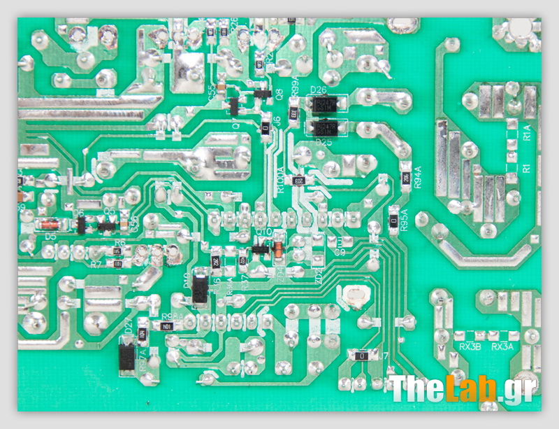

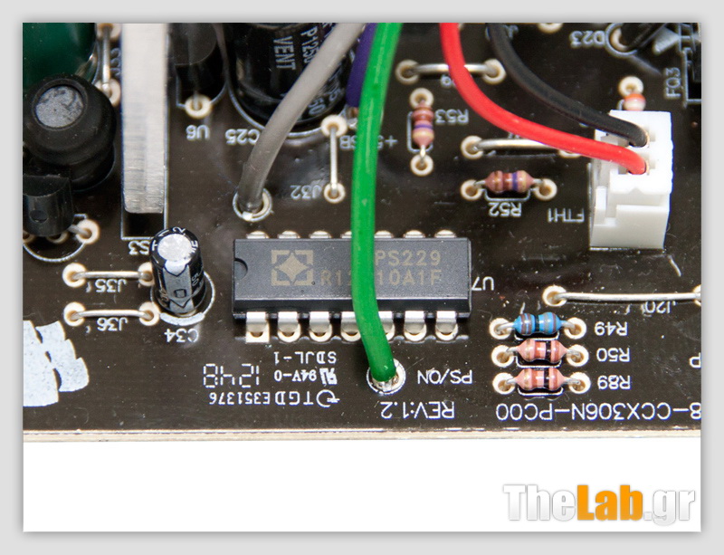

    Το ολοκληρωμένο που αναλαμβάνει όλες τις προστασίες είναι ένα SITI PS229.

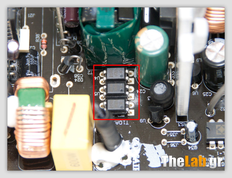

    Αυτά τα optocouplers παρέχουν την απαραίτητη απομόνωση ανάμεσα στο πρωτεύον και δευτερεύον μέρος.

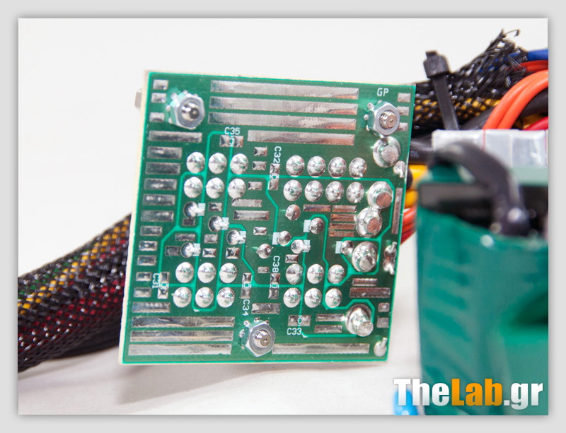

    Η modular πλακέτα είναι πολύ μικρή, κάτι λογικό αφού φιλοξενεί μόλις τέσσερις υποδοχές.

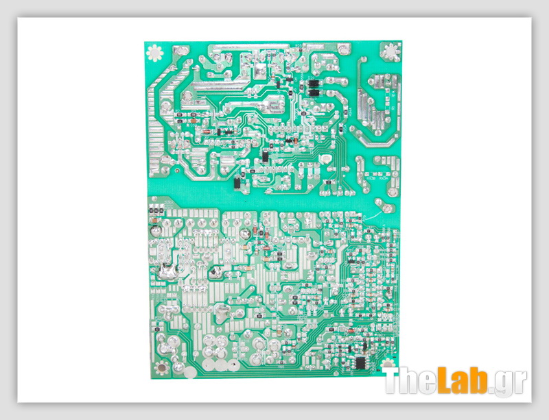

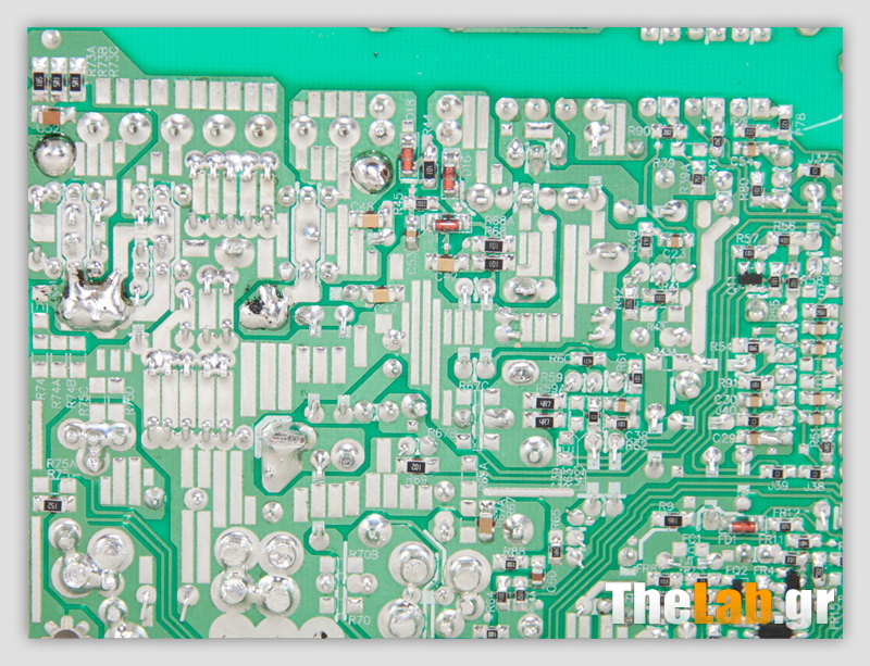

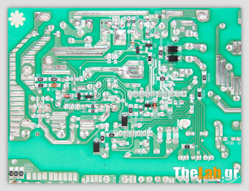

    Η ποιότητα των κολλήσεων στην κύρια πλακέτα είναι αρκετά καλή, για ένα προϊόν αυτής της τιμής/κατηγορίας. Για να περικόψει περισσότερο τα έξοδα κατασκευής η Corsair χρησιμοποίησε ένα PCB μονής όψης, κάτι που συναντούμε ευρέως σε οικονομικά PSUs.
    in_main_pcb_small.jpgin_main_pcb_close1_small.jpgin_main_pcb_close2_small.jpgin_main_pcb_close3_small.jpgin_main_pcb_close4_small.jpg

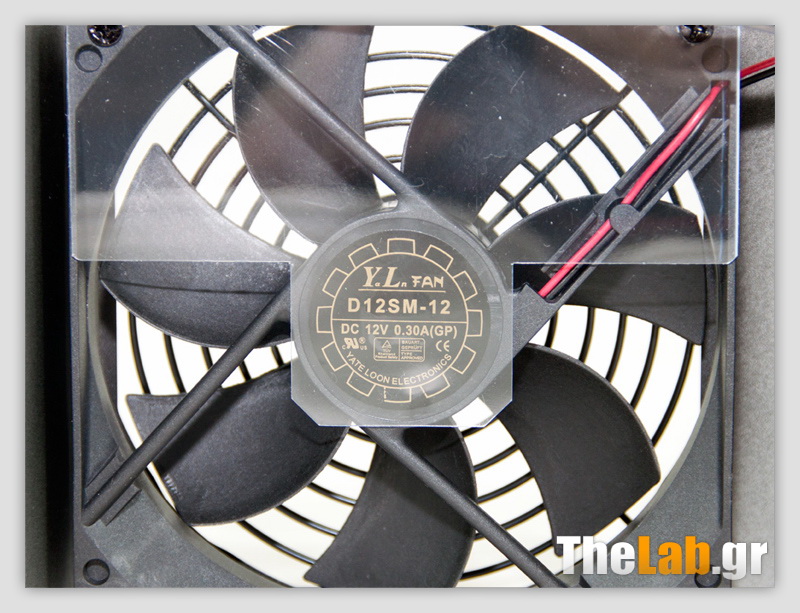

    Ο ανεμιστήρας που δροσίζει το PSU κατασκευάζεται από την Yate Loon και ο αριθμός μοντέλου του είναι D12SM-12 (120 mm, 12 V, 0.3 A, 70.5 CFM, 1650 RPM). Διαθέτει sleeve bearing και όχι ρουλεμάν, οπότε η διάρκεια ζωής του δεν ξεπερνά της 30.000 ώρες. Βέβαια ένας καλύτερος ανεμιστήρας θα αύξανε αρκετά το συνολικό κόστος κατασκευής.

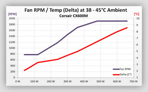

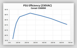

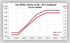

    Το PSU κατάφερε και απέδωσε τη μέγιστη ισχύ του ακόμη και στους 45°C, σημειώνοντας ταυτόχρονα αρκετά καλές επιδόσεις. Εδώ να σημειώσουμε ότι γύρω στους 47°C η προστασία υπερθέρμανσης ενεργοποιήθηκε και έκλεισε το PSU για να το προστατέψει. Αφού περιμέναμε μερικά λεπτά για να χαμηλώσει η εσωτερική θερμοκρασία, το PSU ξεκίνησε κανονικά. Όσον αφορά τις επιδόσεις τώρα, η ρύθμιση/σταθερότητα των τάσεων (voltage regulation) είναι αρκετά καλή μιας και όλες σημείωσαν αρκετά κάτω του 3% διακυμάνσεις. Επίσης η αποδοτικότητα μέχρι και με 60% φορτίο ήταν αρκετά υψηλή, για Bronze PSU και μόνο σε υψηλότερα φορτία έπεσε αισθητά. Τέλος, ο ανεμιστήρας ήταν ιδιαίτερα ήσυχος με 20% φορτίο και μόνο όταν "ζόρισαν" τα πράγματα, δηλαδή από το τεστ #4 και μετά, ανέβασε στροφές για να ρίξει την εσωτερική θερμοκρασία του PSU. Στις επόμενες δοκιμές θα δούμε σε τι επίπεδα κυμαίνεται το efficiency του CX600M σε πολύ μικρά φορτία τα οποία είναι αρκετά μικρότερα από το 20% της συνολικής του ισχύς, το μικρότερο ποσοστό φορτίου δηλαδή που ορίζει το πρότυπο 80 Plus. Τα φορτία που θα δοκιμάσουμε είναι 40, 60, 80 και 100W.

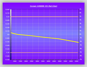

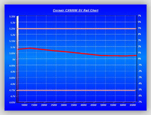

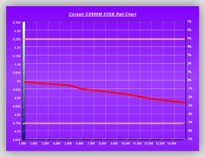

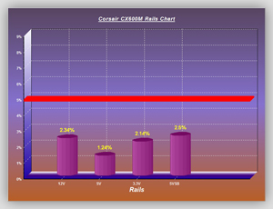

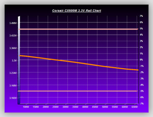

    Efficiency & Voltage Regulation Charts
    Corsair CX600M
    Efficiency Voltage Variations Chart
    Volt_efficiency_Tests Volt_efficiency_Tests
    12V Rail Chart 5V Rail Chart
    3.3V Rail Chart 5VSB Rail Chart
    Fan Speed Chart Fan Noise Chart

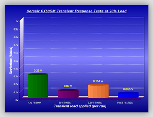

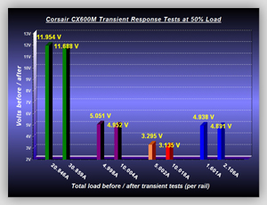

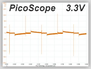

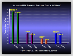

    Στις παρακάτω δοκιμές θα δούμε την ανταπόκριση του PSU σε δύο διαφορετικά σενάρια. Στο πρώτο το PSU, ενώ λειτουργεί με 20% φορτίου, θα δεχτεί ένα απότομο load (10Α στα +12V, 5Α στα 5V, 5A στα 3.3V και 0.5Α στα 5VSB) για 200 ms. Στο δεύτερο σενάριο το PSU, ενώ θα λειτουργεί με 50% φορτίου, θα δεχτεί το ίδιο ακριβώς load για το ίδιο χρονικό διάστημα. Και στις δύο περιπτώσεις θα παρατηρήσουμε τις στιγμιαίες πτώσεις τάσης που θα παρατηρηθούν σε όλα τα rails του PSU (εκτός των -12V), με τη βοήθεια του παλμογράφου. Σε καμιά περίπτωση οι πτώσεις τάσης δεν πρέπει να υπερβαίνουν το 5%, σύμφωνα πάντα με το πρότυπο ATX. Εδώ να τονίσουμε ότι οι παραπάνω δοκιμές είναι πολύ σημαντικές, μιας και εξομοιώνουν τα απότομα φορτία που μπορεί να δεχτεί εν λειτουργία ένα PSU (π.χ. την απότομη λειτουργία σε 100% της VGA ή του επεξεργαστή ή και των δύο μαζί, την εκκίνηση μιας συστοιχίας raid κτλ.). Τις εν λόγω δοκιμές τις ονομάσαμε “Advanced Transient Tests” και τις θεωρούμε εξαιρετικά δύσκολες, ιδιαίτερα για τα PSUs με ισχύ μικρότερη των 500W.
    Advanced Transient Response Charts
    Corsair CX600M
    20% load
    Deviation (Volts) Rail Volts Before / After
    Transient_Tests Transient_Tests
    50% load
    Advanced Transient Response 20%
    Voltage Before After Change Pass/Fail
    12V 12.003V 11.713V 2.42% Pass
    5V 5.084V 4.994V 1.77% Pass
    3.3V 3.319V 3.165V 4.64% Pass
    5VSB 4.972V 4.917V 1.11% Pass
    Advanced Transient Response 50%
    12V 11.954V 11.688V 2.23% Pass
    5V 5.051V 4.952V 1.96% Pass
    3.3V 3.295V 3.135V 4.86% Fail
    5VSB 4.938V 4.891V 0.95% Pass

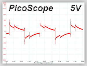

    Στις πιο πάνω δοκιμές το CX600M δεν τα πήγε και τόσο καλά μιας και οι διακυμάνσεις σε όλα τα rails ήταν αυξημένες. Ειδικά στα 3.3V έφτασαν κοντά στο 5% με αποτέλεσμα η τάση στο ίδιο rail να πέσει κάτω από το όριο που προβλέπει το πρότυπο ATX. Ακολουθούν τα αντίστοιχα screenshots τα οποία πήραμε κατά τη διάρκεια των παραπάνω δοκιμών.

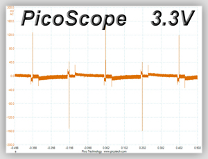

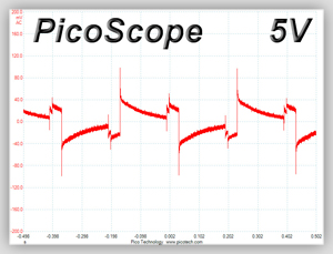

    Advanced Transient Response Oscilloscope Screenshots
    Corsair CX600M
    20% Load
    +12V 5V 3.3V
    Transient_Tests Transient_Tests Transient_Tests
    50% Load
    +12V 5V 3.3V

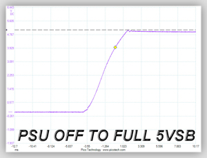

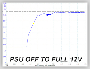

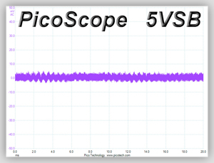

    Στις δοκιμές που ακολουθούν θα δούμε την ανταπόκριση (transient response) του PSU σε πιο απλά σενάρια μεταβολής του φορτίου, κατά την εκκίνηση (turn on) του PSU. Στην πρώτη δοκιμή θέτουμε εκτός ρεύματος το PSU (OFF), επιλέγουμε φορτίο 2Α στα 5VSB και του δίνουμε ρεύμα. Στη δεύτερη έχουμε το PSU σε standby, επιλέγουμε μέγιστο φορτίο για τα 12V και εκκινούμε το PSU. Στην τρίτη και τελευταία δοκιμή έχουμε εκτός ρεύματος το PSU (OFF), επιλέγουμε το μέγιστο φορτίο για τα 12V, ανοίγουμε το ρελέ εκκίνησης του PSU (στο Fagana) και δίνουμε ρεύμα στο PSU. Όπως επαναλαμβάνουμε σε κάθε παρουσίαση, το πρότυπο ATX προβλέπει ότι αιχμές (spikes) των rails κατά τη διάρκεια της διαδικασίας αυτής δεν πρέπει να ξεπερνούν το 10% της αρχικής τους τιμής (δηλ. για τα 12V είναι 13.2V και για τα 5V είναι 5.5V).
    Turn On Transient Response Tests
    Corsair CX600M

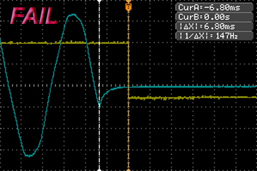

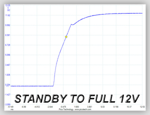

    Στα 5VSB μετρήσαμε μια πολύ μικρή αιχμή, η οποία δε χρήζει καμιάς απολύτως ανησυχίας. Επίσης στο δεύτερο τεστ η κυματομορφή παρουσιάζει ένα μικρό σκαλοπάτι στα 10 V περίπου, αλλά μετά συνεχίζει κανονικά την πορεία της. Τέλος, στο τελευταίο τεστ τα αποτελέσματα είναι τα χειρότερα σε σχέση με τα υπόλοιπα δύο αλλά και πάλι δεν είναι ανησυχητικά μιας και οι αιχμές που σημειώθηκαν είναι πολύ κάτω του ορίου. Ας ρίξουμε μια ματιά τώρα και στο χρόνο που μπορεί να κρατήσει το PSU τις τάσεις τους εντός ορίων, σε περίπτωση που κοπεί απότομα η τάση τροφοδοσίας. Αυτός ο χρόνος ονομάζεται "hold-up time" και σύμφωνα με τις προδιαγραφές ATX πρέπει να είναι μεγαλύτερος των 16 ms με το τροφοδοτικό να λειτουργεί με πλήρες φορτίο. Στο παρακάτω screenshot, με μπλε διακρίνεται η κυματομορφή της τάσης του δικτύου και με κίτρινο το Power Ok σήμα του τροφοδοτικού το οποίο από 5V πέφτει σε 0V, μόλις κάποια από τις τάσεις του PSU πέσει κάτω από το 95% της ονομαστικής/κανονικής τιμής της.
    Δυστυχώς ο hold-up χρόνος είναι τραγικά χαμηλός. Η Corsair έπρεπε να χρησιμοποιήσει έναν μεγαλύτερης χωρητικότητας πυκνωτή στο APFC, αλλά δεν το έπραξε γιατί αυτό θα ανέβαζε σημαντικά το κόστος του PSU. Όπως και να έχει πάντως τα αποτελέσματα στη συγκεκριμένη δοκιμή είναι από τα χειρότερα που έχουμε δει μέχρι στιγμής. [BREAK=Μετρήσεις Ripple] Στις επόμενες μετρήσεις θα δούμε τα επίπεδα ripple που υπάρχουν στις DC τάσεις του CX600M. Τα όρια είναι 120mV για τα +12V και 50mV για τα 5V, 3.3V και 5VSB.

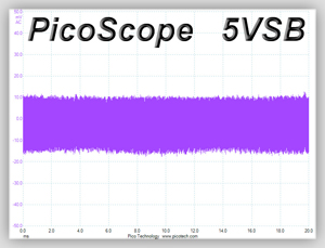

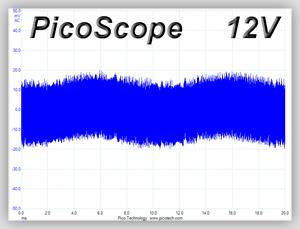

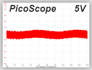

    Ripple Measurements
    Corsair CX600M
    Test 12V 5V 3.3V 5VSB Pass/Fail
    20% Load 12.2 mV 8.2 mV 9.4 mV 9.9 mV Pass
    40% Load 15.5 mV 8.6 mV 10.4 mV 11.7 mV Pass
    50% Load 17.0 mV 10.1 mV 11.3 mV 13.0 mV Pass
    60% Load 20.0 mV 10.7 mV 12.2 mV 14.2 mV Pass
    80% Load 28.7 mV 11.7 mV 14.3 mV 16.8 mV Pass
    100% Load 41.2 mV 13.9 mV 20.1 mV 23.5 mV Pass
    110% Load 59.1 mV 18.6 mV 26.5 mV 30.4 mV Pass
    Crossload 1 12.9 mV 20.1 mV 10.9 mV 9.7 mV Pass
    Crossload 2 53.1 mV 20.5 mV 22.9 mV 25.9 mV Pass

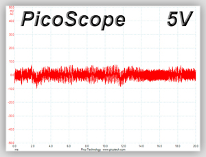

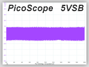

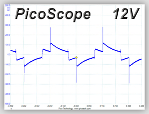

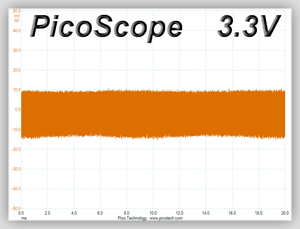

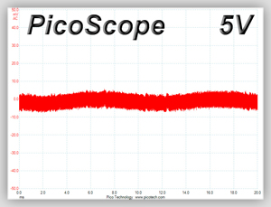

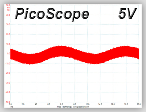

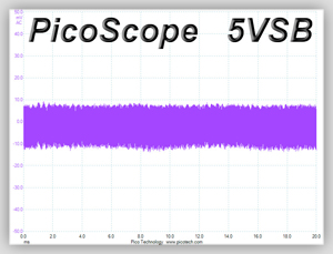

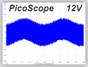

    Σε γενικές γραμμές η καταστολή του ripple είναι πολύ καλή, παρά τις αντίξοες συνθήκες στις οποίες πραγματοποιήσαμε όλες τις δοκιμές μας. Συνήθως σε οικονομικά PSUs οι αυξημένες θερμοκρασίες λειτουργίας επιδρούν άκρως αρνητικά στην καταστολή του ripple, κάτι που δεν ίσχυσε στην περίπτωση του CX600M δείχνοντας ότι το ίδιο έχει σχεδιαστεί σωστά και χρησιμοποιεί τα κατάλληλα εξαρτήματα. Ακολουθούν μερικά screenshots από τις μετρήσεις ripple.

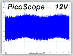

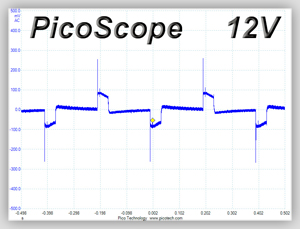

    Ripple Oscilloscope Screenshots
    Corsair CX600M
    Full Load
    Ripple_Tests Ripple_Tests
    110% Load
    CL1 test
    CL2 test
