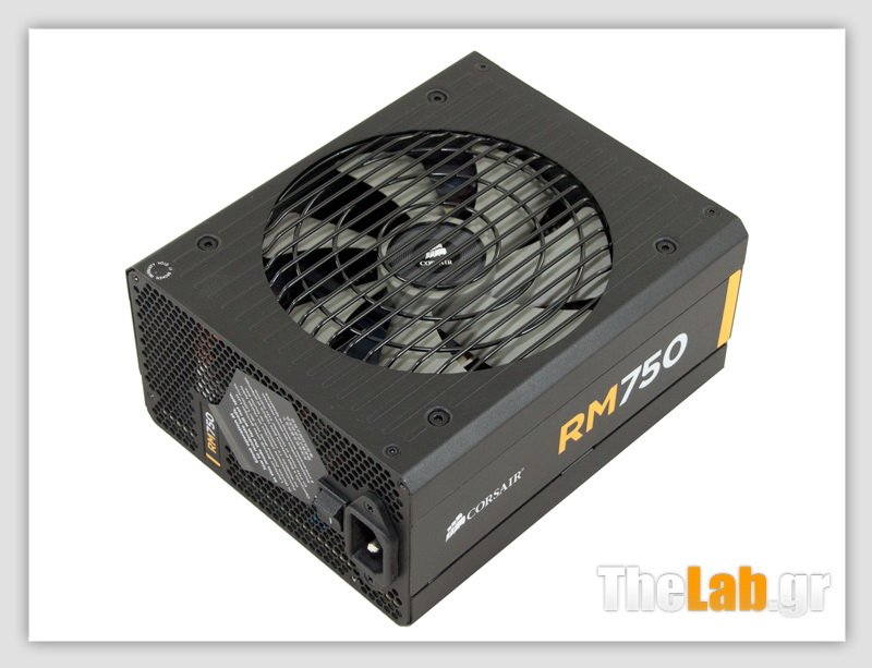

    Η Corsair τελευταία το έχει ρίξει στην παραγωγή καινούριων PSU μοντέλων όπως φαίνεται. Έτσι ήρθε η σειρά RM και στρογγυλοκάθισε ανάμεσα στα HX και TX μοντέλα της. Εδώ τώρα συμβαίνει το εξής παράδοξο, τα HX μοντέλα που υποτίθεται είναι ανώτερα από τα RM δε διαθέτουν fully modular σχεδίαση και ούτε είναι συμβατά με το Corsair Link ενώ από την άλλη και οι δύο σειρές έχουν την ίδια πιστοποίηση αποδοτικότητας (80 Plus Gold). Μεγάλο μπέρδεμα για τους καταναλωτές και επιπλέον δημιουργείται μεγάλος εσωτερικός ανταγωνισμός ανάμεσα στα HX και RM PSUs. Πιστεύουμε πάντως ότι κάποια στιγμή θα ξεκαθαρίσει το τοπίο είτε με νέα HX μοντέλα, κάτι που πιστεύουμε ότι είναι το πιο πιθανό σενάριο, είτε θα καταργηθεί εντελώς αυτή η σειρά. Στη σημερινή δοκιμή θα "βασανίσουμε" το τρίτο δυνατότερο RM μοντέλο με 750 W μέγιστη ισχύ. Εδώ να σημειώσουμε ότι η σειρά RM αποτελείται από έξι μέλη με χωρητικότητες που κυμαίνονται από 450 W ως 1000 W. Όλα εκτός από τα 750 W και 850 W μοντέλα κατασκευάζονται από την εταιρία Channel Well ενώ τα δύο προαναφερθείσα PSUs κατασκευάζονται από την Chicony, μια εταιρία που έχουμε καιρό να συναντήσουμε. Συνεχίζοντας την περιήγηση μας στο RM750, συνοπτικά αυτό διαθέτει fully modular σχεδίαση, Gold αποδοτικότητα και όπως όλα τα RM PSUs υπόσχεται άκρως αθόρυβη λειτουργία χάρις στην semi-passive λειτουργία του η οποία δεν ενεργοποιεί τον ανεμιστήρα σε χαμηλά φορτία.
    Τα κύρια χαρακτηριστικά του RM750 παραθέτονται στον παρακάτω πίνακα.

    psu_quarter_small.jpgpsu_front_small.jpgpsu_front_close1_small.jpgpsu_front_top_small.jpgpsu_detail1_small.jpgpsu_detail2_small.jpgpsu_side_small.jpg
    To RM750 διαθέτει όμορφο φινίρισμα και η σχεδίαση της γρίλιας του ανεμιστήρα το ομορφαίνει πολύ. Τα αυτοκόλλητα στα πλαϊνά του είναι αρκετά απλά πάντως και δεν βοηθούν και πολύ στη συνολική εμφάνιση αλλά τουλάχιστον είναι διακριτικά. Στο μπροστινό μέρος η Corsair χρησιμοποιεί τη γνωστή κυψελοειδή γρίλια ενώ ο διακόπτης on/off είναι αρκετά μικρός και βρίσκεται δίπλα στην υποδοχή ρεύματος.
    Στο πίσω μέρος δεσπόζει η fully modular πλακέτα η οποία δε διαθέτει και τόσο μεγάλο πλήθος υποδοχών, μιας και η Corsair αρκέστηκε σε έναν EPS connector και τέσσερις PCIe. Πάνω αριστερά βρίσκεται και η υποδοχή για τη σύνδεση του Corsair Link καλωδίου το οποίο απαιτεί ακόμη ένα καλώδιο για να συνδεθεί στη μητρική κάρτα του υπολογιστή σας, το οποίο όμως δεν παρέχεται μιας και θα ανέβαζε το συνολικό κόστος. Προφανώς όποιος το θέλει θα πρέπει να το αγοράσει έξτρα, αλλά μέχρι στιγμής δεν υπάρχει κάποια πληροφορία για την τιμή του.
    Η γρίλια του ανεμιστήρα όπως προείπαμε προσθέτει πόντους στην εμφάνιση και σε γενικές γραμμές πρόκειται για ένα καλοφτιαγμένο PSU. Δεν περιμέναμε βέβαια τίποτα λιγότερο από την Corsair που σε αυτόν τον τομέα βρίσκεται πολύ μπροστά από άλλες εταιρίες του χώρου.

    • Corsair Link λογισμικό και δυνατότητα παρακολούθησης του PSU από τον υπολογιστή
    • Όλες οι καλωδιώσεις είναι αποσπώμενες
    • Πλακέ και stealth αποσπώμενες καλωδιώσεις
    • 5 χρόνια εγγύηση
    • Αρκετά ακριβής οι μετρήσεις του Corsair Link λογισμικού
    • Ωραία εμφάνιση και φινίρισμα
    Μειονεκτήματα
    • Επιλογή πυκνωτών στο δευτερεύων μέρος
    • Ο ανεμιστήρας αναλαμβάνει δράση μόνο σε αρκετά υψηλές θερμοκρασίες και φορτία
    • Περιορισμένη λειτουργικότητα του Corsair Link λογισμικού, διότι το PSU δε διαθέτει ψηφιακό έλεγχο (όπως τα AXi)
    • Μερικοί θα παραπονεθούν για την έλλειψη του Corsair Digital Bridge αλλά από την άλλη το τελευταίο θα επηρέαζε την τιμή του PSU.
    Δεδομένου όλων των παραπάνω, η βαθμολογία που αποσπά το RM750 είναι:
