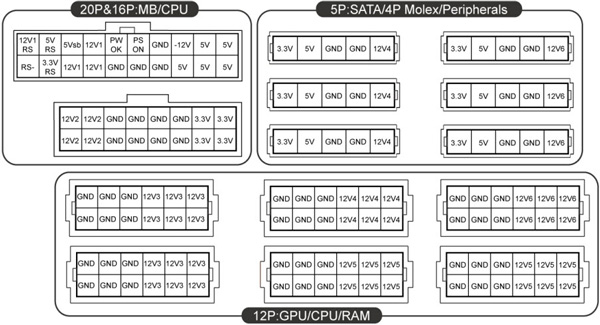

    Τα πολλά Watt καλό είναι να μοιράζονται σε αρκετά rail και στη συγκεκριμένη περίπτωση έξι +12V rails διαχειρίζονται 1344W ισχύος, σχεδόν το σύνολο δηλαδή της ισχύς που μπορεί να αποδώσει το PSU. Τα δευτερεύοντα rails (5V και 3.3V) διαθέτουν αρκετά μεγάλη ισχύ για τις απαιτήσεις ενός σύγχρονου συστήματος και τα 5VSB μπορούν να δώσουν μέχρι και 4A.
    Στο παρακάτω σχεδιάγραμα θα βρείτε την κατανομή των έξι +12V rails του EMR1350EWT.
    modular_PCB_power_distribution.jpg?m=132
    Αν θέλετε να συνδέσετε και τη δεύτερη EPS καλωδίωση καλό είναι να χρησιμοποιήσετε την πάνω μεσαία 12 pin υποδοχή ή τη δεξιά της, μιας και αυτές τροφοδοτούνται από τα 12V4 και 12V6 rails τα οποία δε τροφοδοτούν άλλη 12pin υποδοχή στο modular PCB (σε αντίθεση με τα 12V3 και 12V5). Έτσι δε θα αναμίξετε PCIe και EPS connectors στο ίδιο rail. Σε γενικές γραμμές η κατανομή των rails είναι καλή αλλά χρίζει κάποιας βελτίωσης. Πιο συγκεκριμένα το 12V1 rail ιδανικά θα έπρεπε να τροφοδοτεί τους μισούς περιφερειακούς connectors και το 12V2 τους υπόλοιπους. Έτσι τα 12V4 και 12V6 θα τροφοδοτούσαν μόνο από μία 12pin υποδοχή.

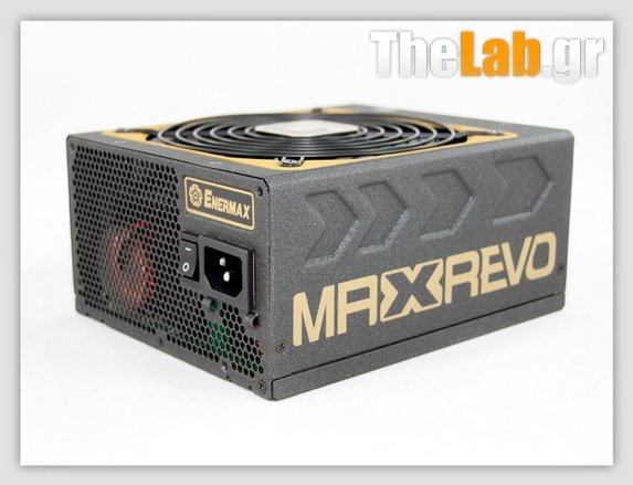

    Το EMR1350EWT έρχεται μέσα σε μια λιτή, μεσαίων διαστάσεων και αρκετά βαριά συσκευασία. Στο μπροστινό μέρος κυριαρχεί το όνομα της σειράς, με χρυσά γράμματα, το οποίο τονίζεται από το μαύρο φόντο. Στην πάνω αριστερά γωνία της πρόσοψης υπάρχει το όνομα της Enermax και στην απέναντι ακριβώς γωνία βρίσκεται η φωτογραφία ενός ανεμιστήρα η οποία εμπεριέχει τη λέξη "gift", η οποία φυσικά σημαίνει δώρο. Τα Χριστούγεννα μπορεί να πέρασαν αλλά όσοι αγοράσετε το συγκεκριμένο PSU θα πάρετε ένα δωράκι από την Enermax! Στο πίσω μέρος της συσκευασίας βρίσκουμε αρκετές πληροφορίες σχετικά με τα τεχνικά χαρακτηριστικά και τις προδιαγραφές του PSU. H Enermax μας πληροφορεί ότι στο συγκεκριμένο PSU χρησιμοποιείται ένας ειδικής σχεδίασης κύριος μετασχηματιστής ο οποίος χάρη στα χαρακτηριστικά του προσφέρει μεγαλύτερη αποδοτικότητα. Επίσης μαθαίνουμε ότι τα +12V περνάνε στην modular πλακέτα μέσω μιας συστοιχίας από μεταλλικούς αγωγούς, μειώνοντας έτσι στο ελάχιστο τις ενεργειακές απώλειες και κατά συνέπεια τις πτώσεις τάσεις ειδικά στα πολύ μεγάλα φορτία.
    IMG_1381_small.jpg IMG_1382_small.jpg IMG_1383_small.jpg IMG_1384_small.jpg IMG_1385_small.jpg IMG_1386_small.jpg IMG_1387_small.jpg IMG_1388_small.jpg IMG_1389_small.jpg IMG_1390_small.jpg IMG_1391_small.jpg
    Ανοίγοντας τη συσκευασία βρίσκουμε μια μικρή συρταριέρα! Στο κάτω μέρος φιλοξενείτε το PSU μαζί με τα παρελκόμενα καθώς και το ανεμιστήρα που η Enermax σας κάνει δώρο. Στο πάνω, μεγαλύτερο, συρτάρι θα βρείτε όλες τις modular καλωδιώσεις. Όπως θα δείτε δεν είναι και λίγες. Το κακό με τις καλωδιώσεις των μεγάλων Enermax είναι ότι είναι ιδιαίτερα δύσκαμπτες με αποτέλεσμα να δυσχεραίνουν κατά πολύ το έργο της τακτοποίησης των καλωδίων μέσα στο κουτί (cable management).
    Ας ρίξουμε τώρα και μια ματιά στο μεγάλο Enermax. Εξωτερικά η ποιότητα του είναι κορυφαία και η βαφή του είναι ανθεκτική στις γρατζουνιές και τις δαχτυλιές. Στο μπροστινό μέρος βρίσκουμε την κλασσική -κυψελοειδής σχεδίασης- γρύλια εξαερισμού, την υποδοχή τροφοδοσίας και έναν διακόπτη On/Off. Στις πλαινές πλευρές του PSU κυριαρχεί η περιγραφή της σειράς (MaxRevo) και ακριβώς από πάνω βρίσκουμε τέσσερα βέλη, σήμα κατατεθέν της Enermax. Στο πίσω μέρος διακρίνουμε τις υποδοχές για τις αποσπώμενες καλωδιώσεις. Οι κόκκινες είναι για τις PCIe καλωδιώσεις και για τη δεύτερη EPS (η πρώτη EPS συνδέεται στην υπόδοχη που βρίσκεται ακριβώς κάτω από την 24 pin υποδοχή). Η ταμπέλα με τα επιμέρους χαρακτηριστικά των rails του PSU έχει τοποθετηθεί στο κάτω μέρος του και ακριβώς στην αντίθετη μεριά βρίσκουμε τη γρύλια προστασίας του ανεμιστήρα, η οποία περιβάλεται από ένα καλαίσθητο πλαίσιο χρυσού χρώματος προφανώς για να τονίζει τη χρυσή αποδοτικότητα του PSU.

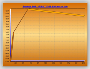

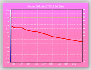

    Παρακάτω παραθέτονται τα αποτελέσματα της αποδοτικότητας των 5VSB. Το πρότυπο ATX προτείνει (προσοχή δεν απαιτεί) η αποδοτικότητα στα 5VSB με 100mA, 250mA και >=1Α φορτίο να είναι μεγαλύτερη ή ίση από 50%, 60% και 70% αντίστοιχα.
    5VSB Efficiency
    Enermax EMR1350EWT
    Test # 5VSB DC/AC (Watts) Efficiency PF/AC Volts
    1 0.100A 0.51 62.96% 0.052
    5.145V 0.81 230.8V
    2 0.250A 1.29 73.71% 0.109
    5.145V 1.75 230.7V
    3 1.000A 5.12 82.45% 0.295
    5.118V 6.21 231.1V
    4 4.000A 20.01 79.88% 0.484
    5.002V 25.05 231.8V
    Τα 5VSB είναι ιδιαίτερα αποδοτικά και στα δύο τελευταία τεστ βλέπουμε ιδιαίτερα υψηλό efficiency (για το συγκεκριμένο rail). Το κύκλωμα παραγωγής των 5VSB ακολουθεί όπως φαίνεται τη γενική φιλοσοφία του PSU (όσο το δυνατόν μεγαλύτερο efficiency).

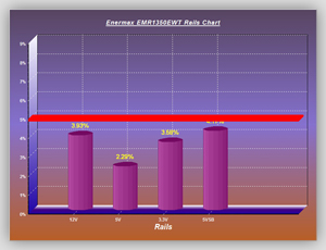

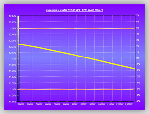

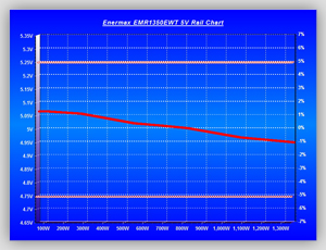

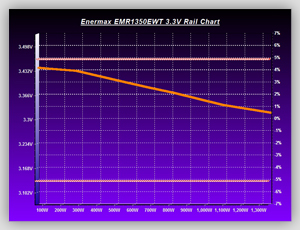

    Ακολουθούν μερικά γραφήματα. Στο πρώτο διακρίνεται το efficiency του EMR1350EWT σε μικρά φορτία και σε φορτία αντίστοιχα του 20-100% (tests#1-6) της μέγιστης ισχύς του. Στο δεύτερο γράφημα διαγράφεται η παρέκκλιση όλων των rails(σε ποσοστό %) και στα επόμενα τέσσερα γραφήματα φαίνονται αναλυτικά οι τάσεις των κύριων rails, που καταγράφηκαν στα tests#1-6.
    Efficiency & Voltage Regulation Charts
    Enermax EMR1350EWT
    Efficiency Voltage Variations Chart
    Volt_efficiency_Tests Volt_efficiency_Tests
    12V Rail Chart 5V Rail Chart
    3.3V Rail Chart 5VSB Rail Chart

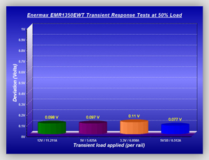

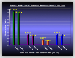

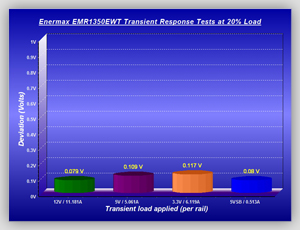

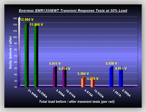

    Στις παρακάτω δοκιμές θα δούμε την ανταπόκριση του PSU σε δύο διαφορετικά σενάρια. Στο πρώτο το PSU, ενώ λειτουργεί με 20% φορτίου, θα δεχτεί ένα απότομο load (11Α στα +12V, 5Α στα 5V, 6A στα 3.3V και 0.5Α στα 5VSB) για 50ms. Στο δεύτερο σενάριο το PSU, ενώ θα λειτουργεί με 50% φορτίου, θα δεχτεί το ίδιο ακριβώς load για το ίδιο χρονικό διάστημα. Και στις δύο περιπτώσεις θα παρατηρήσουμε τις στιγμιαίες πτώσεις τάσης που θα παρατηρηθούν σε όλα τα rails του PSU (εκτός των -12V), με τη βοήθεια του παλμογράφου. Σε καμιά περίπτωση οι πτώσεις τάσης δεν πρέπει να υπερβαίνουν το 5%, σύμφωνα πάντα με το πρότυπο ATX. Εδώ να τονίσουμε ότι οι παραπάνω δοκιμές είναι πολύ σημαντικές, μιας και εξομοιώνουν τα απότομα φορτία που μπορεί να δεχτεί εν λειτουργία ένα PSU (π.χ. την απότομη λειτουργία σε 100% της VGA ή του επεξεργαστή ή και των δύο μαζί, την εκκίνηση μιας συστοιχίας raid κτλ.). Τις εν λόγω δοκιμές τις ονομάσαμε “Advanced Transient Tests” και τις θεωρούμε εξαιρετικά δύσκολες, ιδιαίτερα για τα PSUs με ισχύ μικρότερη των 500W.
    Advanced Transient Response Charts
    Enermax EMR1350EWT
    20% load
    Deviation (Volts) Rail Volts Before / After
    Transient_Tests Transient_Tests
    50% load
    Τα αποτελέσματα σε αυτά τα τεστ είναι τα αναμενόμενα από ένα τέρας των 1350W. Το PSU καταφέρνει και διατηρεί τις πτώσεις τάσεις που επιφέρουν τα transient φορτία σε όλα τα rails, σε χαμηλά επίπεδα. Η υψηλές επίσης αρχικές τάσεις στα rails (πριν την εφαρμογή του transient φορτίου) βοηθούν πάρα πολύ ώστε να μην πέσουν χαμηλά τα volts.

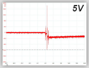

    Ακολουθούν τα αντίστοιχα screenshots τα οποία πήραμε κατά τη διάρκεια των παραπάνω δοκιμών.
    Advanced Transient Response Oscilloscope Screenshots
    Enermax EMR1350EWT
    20% Load
    +12V 5V 3.3V
    Transient_Tests Transient_Tests Transient_Tests
    50% Load
    +12V 5V 3.3V

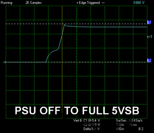

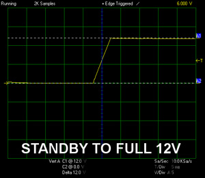

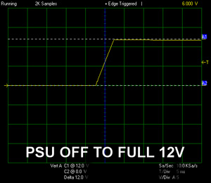

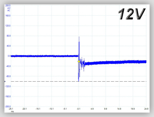

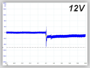

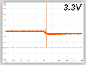

    Στις δοκιμές που ακολουθούν θα δούμε την ανταπόκριση (transient response) του PSU σε πιο απλά σενάρια μεταβολής του φορτίου, κατά την εκκίνηση (turn on) του PSU. Στην πρώτη δοκιμή θέτουμε εκτός ρεύματος το PSU (OFF), επιλέγουμε φορτίο 2Α στα 5VSB και του δίνουμε ρεύμα. Στη δεύτερη έχουμε το PSU σε standby, επιλέγουμε μέγιστο φορτίο για τα 12V και εκκινούμε το PSU. Στην τρίτη και τελευταία δοκιμή έχουμε εκτός ρεύματος το PSU (OFF), επιλέγουμε το μέγιστο φορτίο για τα 12V, ανοίγουμε το ρελέ εκκίνησης του PSU (στο Fagana) και δίνουμε ρεύμα στο PSU. Όπως επαναλαμβάνουμε σε κάθε παρουσίαση, το πρότυπο ATX προβλέπει ότι αιχμές (spikes) των rails κατά τη διάρκεια της διαδικασίας αυτής δεν πρέπει να ξεπερνούν το 10% της αρχικής τους τιμής (δηλ. για τα 12V είναι 13.2V και για τα 5V είναι 5.5V).
    Turn On Transient Response Tests
    Enermax EMR1350EWT
    Στα 5VSB παρατηρήσαμε μια υψηλή αιχμή (voltage overshoot), η οποία παρά ταύτα βρίσκεται κάτω από το όριο των 5.5V οπότε δε χρήζει ανησυχίας. Στα +12V δεν υπήρξε ούτε ίχνος αιχμής και στα δύο τεστ και η κυματομορφή αγγίζει το ιδανικό. Πραγματικά εντυπωσιακή η απόδοση του παραπάνω rail μιας και δε πρέπει να ξεχνάμε ότι στα δύο τελευταία τεστ το PSU από standby ή off κατάσταση μεταπηδάει κατευθείαν σε full load (1350W).

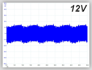

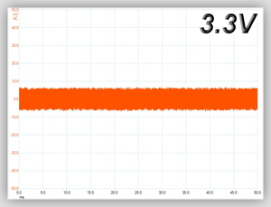

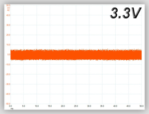

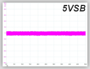

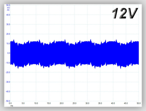

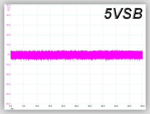

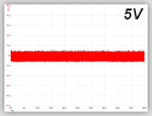

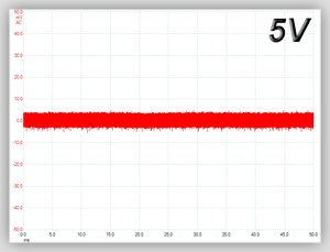

    Στις επόμενες μετρήσεις θα δούμε τα επίπεδα ripple που υπάρχουν στις DC τάσεις του EMR1350EWT. Τα όρια είναι 120mV για τα +12V και 50mV για τα 5V, 3.3V και 5VSB.
    Ripple Measurements
    Enermax EMR1350EWT
    Test 12V 5V 3.3V 5VSB Pass/Fail
    20% Load 17.8 mV 14.7 mV 12.4 mV 11.8 mV Pass
    40% Load 21.4 mV 18.1 mV 13.9 mV 15.2 mV Pass
    50% Load 24.0 mV 19.2 mV 15.1 mV 17.6 mV Pass
    60% Load 26.5 mV 21.3 mV 16.0 mV 17.8 mV Pass
    80% Load 29.4 mV 25.6 mV 18.7 mV 24.4 mV Pass
    100% Load 34.8 mV 28.7 mV 19.9 mV 33.4 mV Pass
    Crossload 1 45.6 mV 38.4 mV 25.4 mV 12.5 mV Pass
    Crossload 2 23.5 mV 20.6 mV 14.9 mV 24.5 mV Pass
    To ripple στα +12V είναι ιδιαίτερα μικρό. Πραγματικά η Enermax έκανε πολύ καλή δουλειά σε αυτό τον τομέα και όπως φαίνεται οι 10 Rubycon που φιλτράρουν το συγκεκριμένο rail δεν αφήνουν σχεδόν τίποτα να περάσει. Στα δευτερεύοντα rails τα 3.3V παρουσιάζουν κάτω του μισού του ορίου, μέγιστο ripple και τα 5V πλησιάζουν τα 30mV, μια σχετικά καλή επίδοση αλλά σίγουρα όχι κορυφαία. Συνολικά ο περιορισμός του ripple στο συγκεκριμένο τροφοδοτικό κυμαίνεται σε πολύ υψηλά επίπεδα και άνετα συναγωνίζεται άλλα κορυφαία PSUs. Ακολουθούν μερικά screenshots από τις μετρήσεις ripple.
    Ripple Oscilloscope Screenshots
    Enermax EMR1350EWT
    Full Load
    Ripple_Tests Ripple_Tests
    CL1 test
    CL2 test
