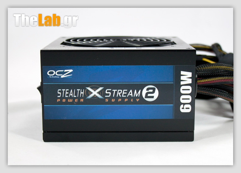

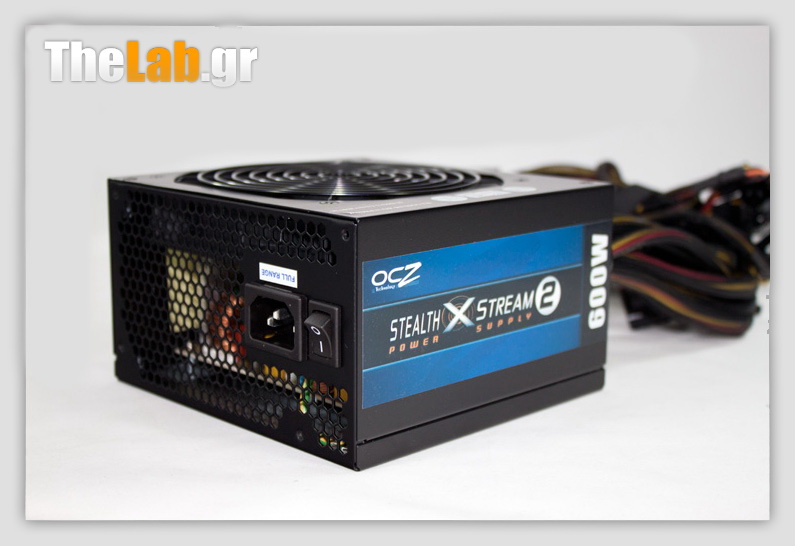

    Τέσσερα ολόκληρα 12V rails σε ένα 600αρι PSU είναι υπέρ-αρκετά ως πολλά. Παραδόξως η OCZ δεν αναφέρει την maximum combined ισχύ για τα 12V rails. To μικρό OCZ έρχεται μέσα σε μια αντίστοιχα μικρή συσκευασία που φωνάζει από μακρυά ότι κρύβει μέσα της ένα budget PSU.

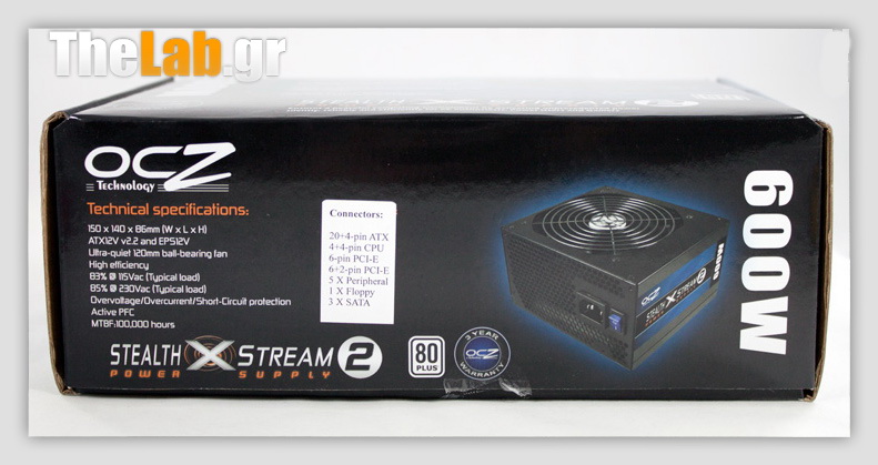

    IMG_2143.JPG.628533459.JPGIMG_2145.JPG.1147741685.JPGIMG_2146.JPG.1733134866.JPGIMG_2148.JPG.788057163.JPG

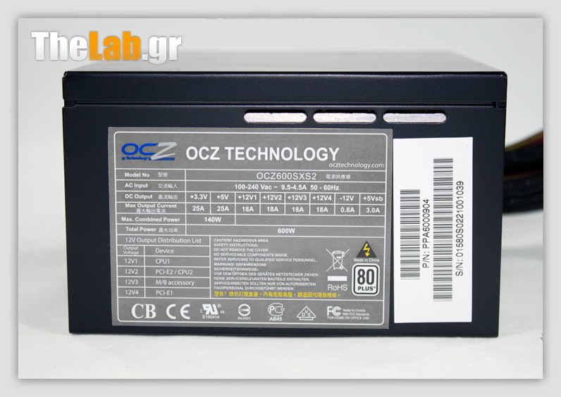

    Το ταμπελάκι μας πληροφορεί για την ύπαρξη τριών μόνο SATA connectors. Γιατί OCZ;

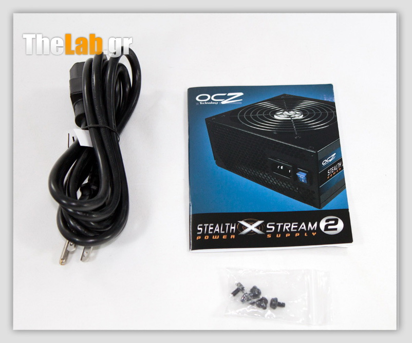

    Τα συνοδευτικά του 600SXS2 περιορίζονται σε ένα καλώδιο τροφοδοσίας, που στο δείγμα μας ήταν Αμερικάνικου τύπου, σε ένα εγχειρίδιο χρήσης, σε 4 βίδες και σε μια δέστρα καλωδίων που δε φαίνεται στην παρακάτω φωτογραφία.

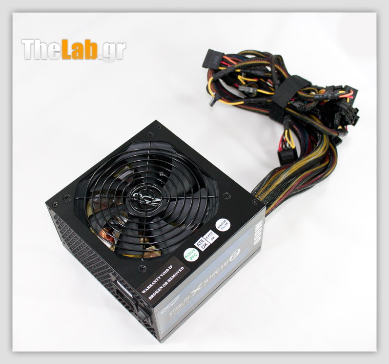

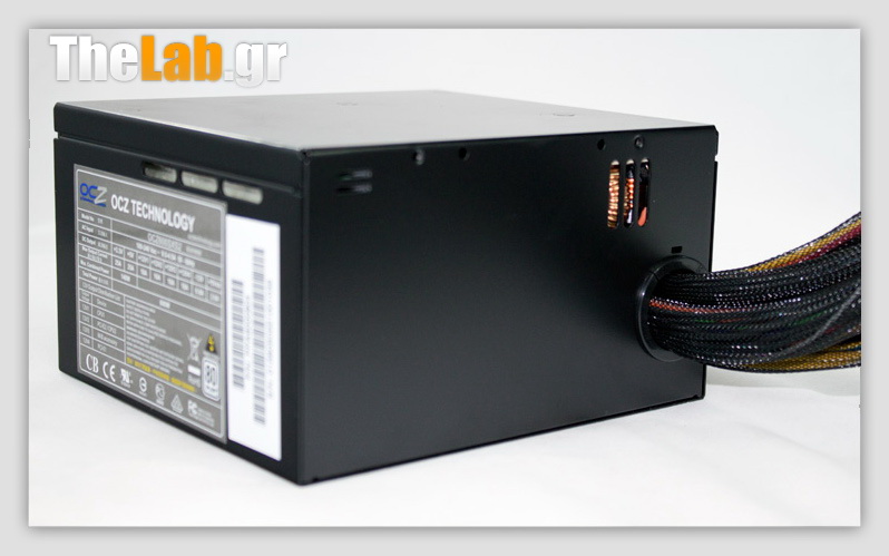

    Και ακολουθούν όπως πάντα οι φωτογραφίες του ίδιου του PSU.

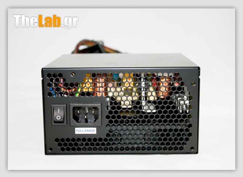

    On/Off switch!
    Η ταμπέλα με τα power specifications

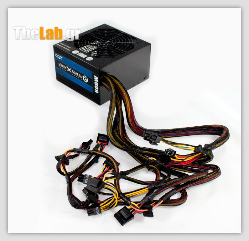

    Όλες οι καλωδιώσεις είναι sleeved μέχρι το εσωτερικό του PSU

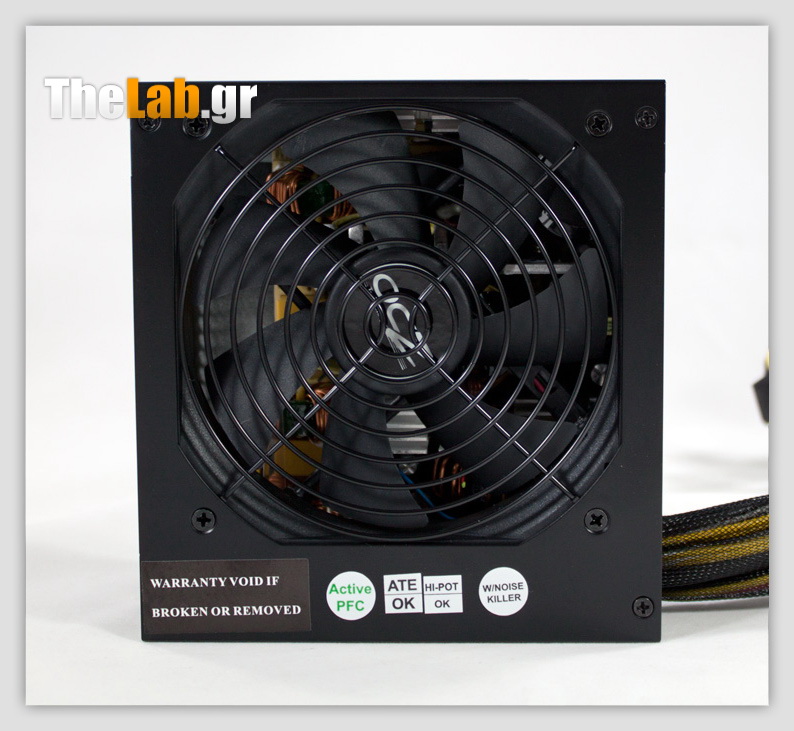

    Από τις μεγαλύτερες warranty seals που έχουμε δει!
    Με τις καλωδιώσεις απλωμένες

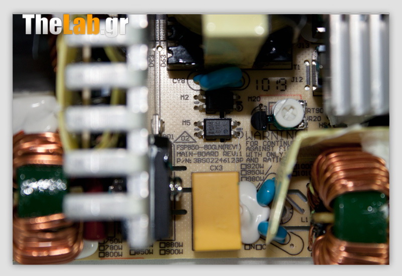

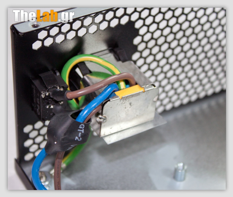

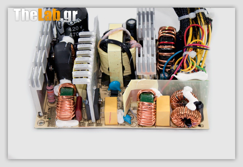

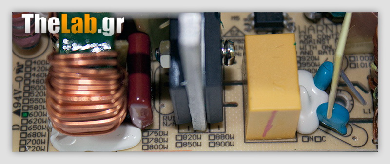

    Το πρώτο μέρος του transient φίλτρου βρίσκεται όπως πάντα πίσω από την υποδοχή τροφοδοσίας και φιλοξενείται μέσα σε μια semi-fixed (διότι με λίγη βοήθεια από το κολλητήρι ανοίγει εύκολα) κατασκευή. Εκεί βρίσκουμε 2Υ και 1Χ πυκνωτές. Στο δεύτερο μέρος υπάρχουν 2Χ, 2Υ πυκνωτές, 3 πηνία (+1 ακόμη μετά τις γέφυρες ανόρθωσης) και απολύτως κανένα βαρίστορ! Δεν μπορούμε να καταλάβουμε γιατί η FSP δε χρησιμοποιεί βαρίστορ στα PSU της. Και στο Z550 που είχαμε παρουσιάσει πριν από λίγο καιρό, εδώ στο TheLab, το βαρίστορ έλειπε.

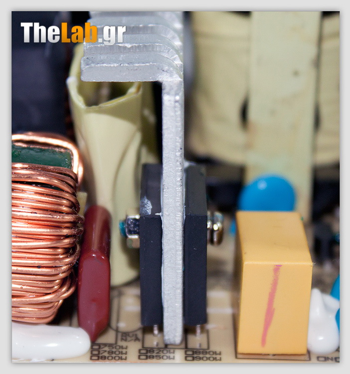

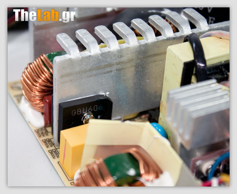

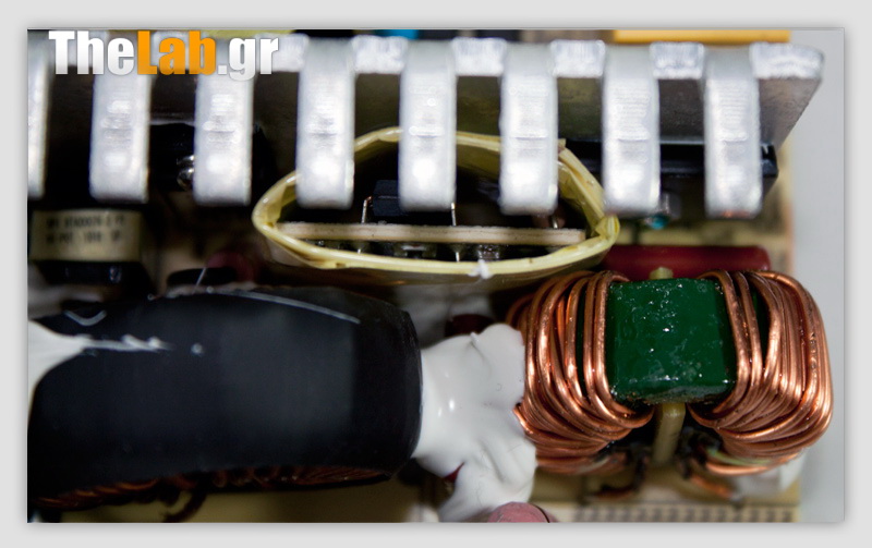

    Μετά το transient φίλτρο συναντούμε 2 γέφυρες ανόρθωσης (GBU606), τοποθετημένες πάνω σε μια ψύκτρα για μεγαλύτερη απόδοση.
    Προχωρώντας στο APFC κύκλωμα συναντούμε και την πλακέτα με το ελεγκτή PFC/PWM.

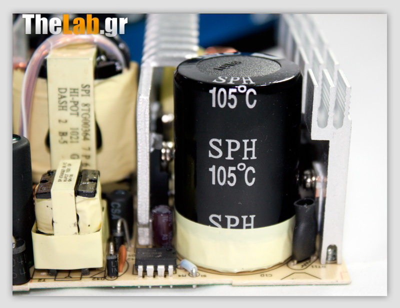

    Ο πυκνωτής εξομάλυνσης (420V, 470μF, 105C) του APFC κυκλώματος είναι κατασκευασμένος από την Taiwan Ostor Corporation (OST) μια εταιρία με προϊόντα που δε διεκδικούν και δάφνες όσον αφορά την ποιότητά τους.

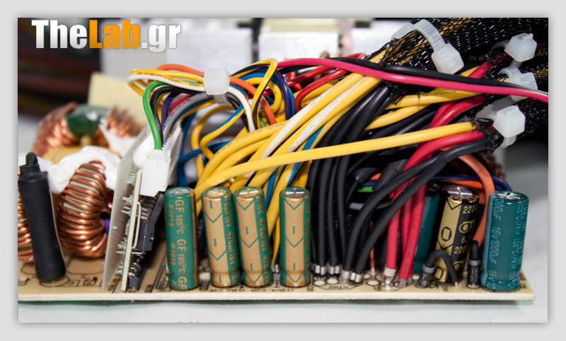

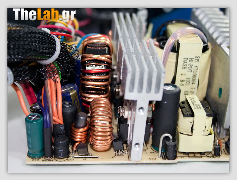

    Στην παρακάτω φωτογραφία διακρίνονται μόνο 2 πηνία (ένα μεγάλο και ένα αρκετά μικρότερο). Αυτό σημαίνει ότι έχουμε group regulation για την παραγωγή των κυρίων τάσεων. Αν υπήρχε ανεξάρτητο regulation για κάθε τάση τότε τα πηνία θα ήταν 3 (αν και αυτό δεν είναι και ο κανόνας μιας και πάλι μπορεί την έξοδο του κύριου μετασχηματιστή να την μοιράζονται τα 5 και 3.3V, ενώ για πραγματικά ανεξάρτητο regulation θα πρέπει να υπάρχει ξεχωριστή έξοδος για κάθε κύρια τάση).
    Όσον αφορά τώρα την ποιότητα των κολλήσεων της κεντρικής πλακέτας του PSU, αυτή κρίνεται ως μέτρια.

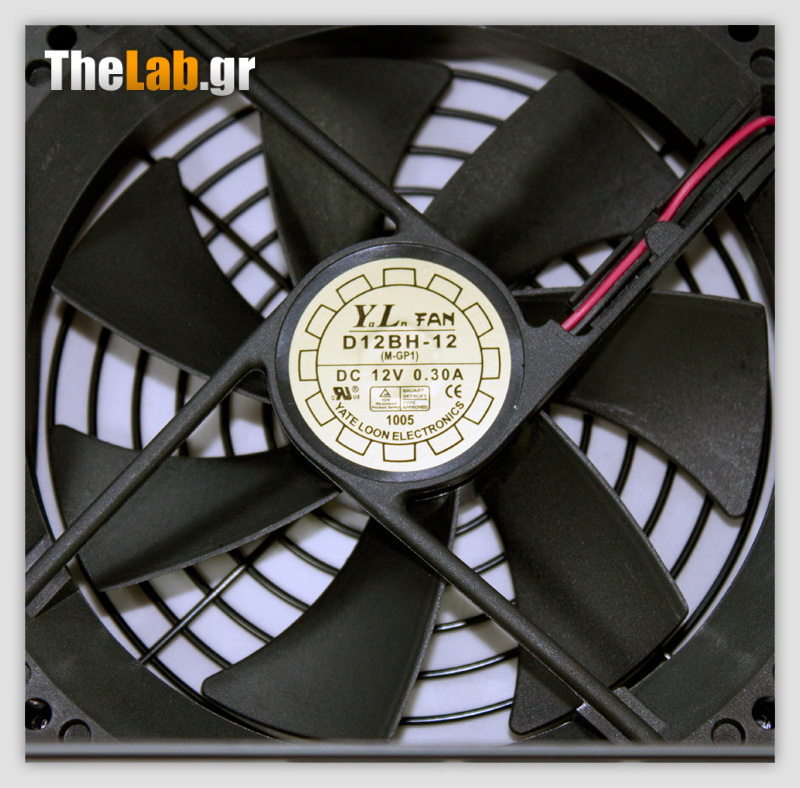

    Ο 120mm ανεμιστήρας (2300RPM, 89CFM, 41dB) κατασκευάζεται από την Yate Loon Electronics.

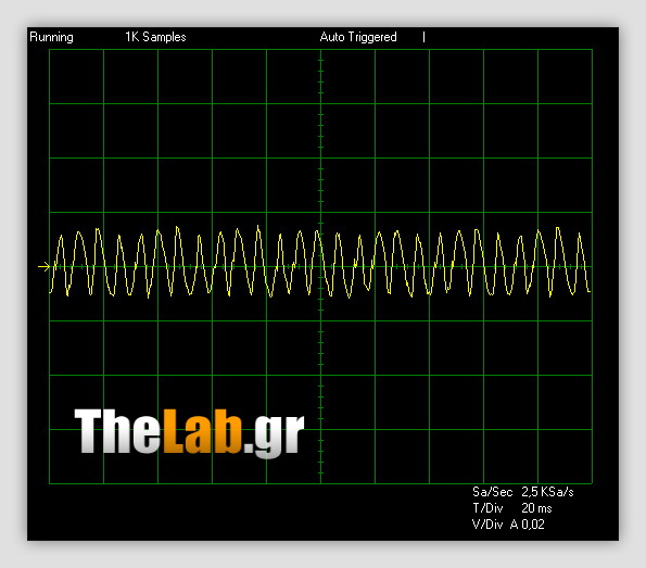

    Έφτασε και η ώρα για τις μετρήσεις ripple.. Ο Φαγάνας πήρε μπροστά και το μικρό OCZ παλεύει με νύχια και με δόντια για να τη βγάλει καθαρή.
    Μετρήσεις Ripple

    Εντέλει το 600SXS2 όχι μόνο την έβγαλε καθαρή από το Φαγάνα και τις άγριες διαθέσεις του αλλά σημείωσε και πολύ καλές επιδόσεις. Το ripple του κυμάνθηκε σε πολύ χαμηλά επίπεδα, ιδιαίτερα στα +12V. Στα 5V και 3.3V το ripple, στη χειρότερη των περιπτώσεων, ήταν στο μισό του ορίου που προβλέπει το πρότυπο ΑΤΧ. Ακολουθούν μερικά screenshots από τις μετρήσεις ripple.
    +12V full load ripple
    5V full load ripple
    3.3V full load ripple
