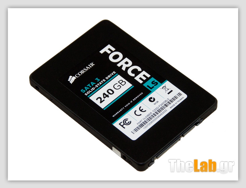

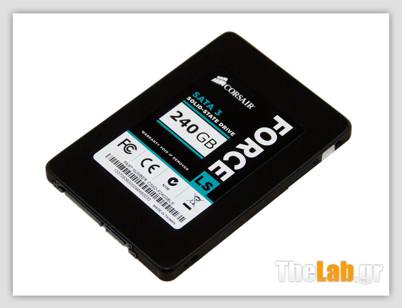

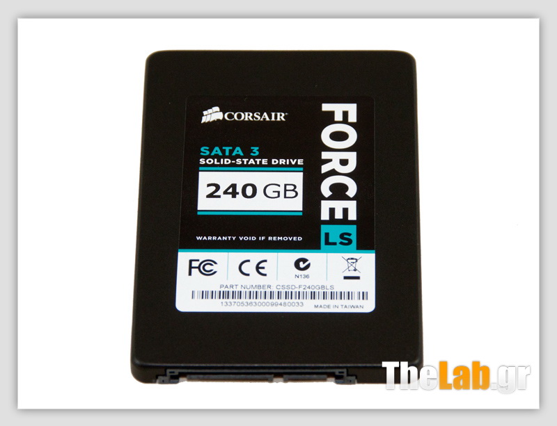

    Ο ελεγκτής είναι ένας Phison PS3108-S και οι μνήμες που χρησιμοποιεί ο SSD κατασκευάζονται με βάση τη μέθοδο των 19 νανομέτρων (nm). Επίσης το ύψος του δίσκου περιορίζεται στα 7 χιλιοστά, οπότε είναι συμβατό με τις προδιαγραφές για ultrabooks που δίνει η Intel. Τέλος, η εγγύηση φτάνει τα τρία χρόνια και η τιμή είναι αρκετά καλή για έναν SSD με 240 GB χωρητικότητα.

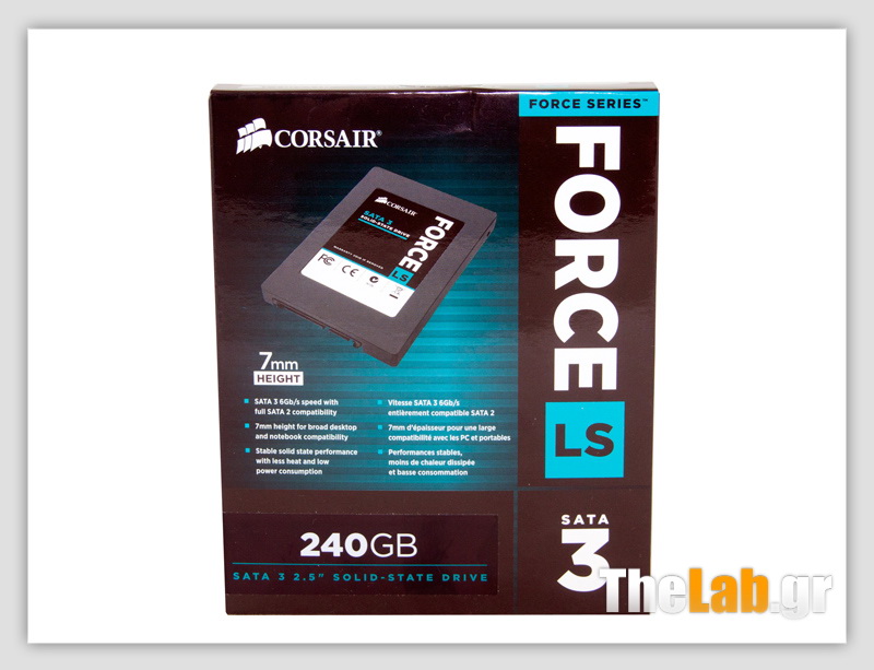

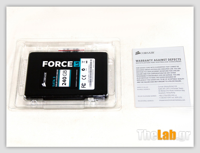

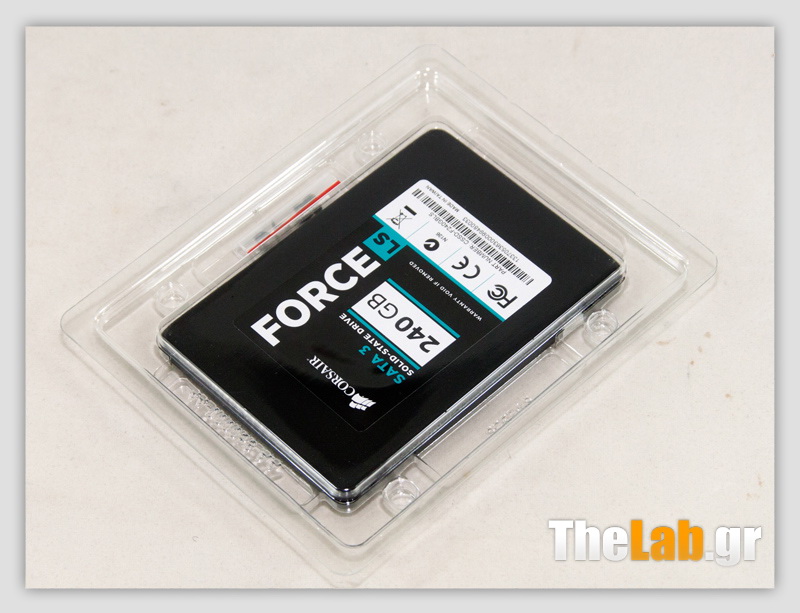

    Ο SSD έρχεται μέσα σε ένα μικρό κουτί το οποίο είναι αρκετά ελαφρύ ώστε να νομίσει κάποιος ότι δεν περιέχει τίποτα στο εσωτερικό του. Βέβαια αυτό δεν ισχύει, απλά ο Force LS ζυγίζει μόλις 50 γραμμάρια.

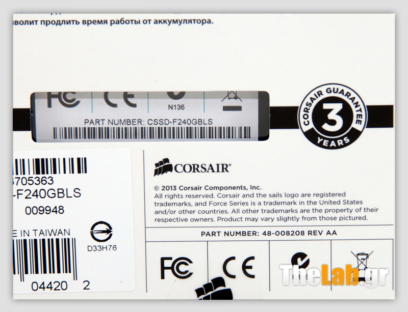

    Στο πίσω μέρος της συσκευασίας βρίσκουμε μια πολύγλωσση, σύντομη, περιγραφή των κύριων χαρακτηριστικών του προϊόντος και κάτω αριστερά υπάρχει ο κωδικός του μοντέλου καθώς και η χώρα κατασκευής η οποία δεν είναι η Κίνα αλλά η Ταϊβάν, όπου τα εργατικά χέρια είναι ακριβότερα αλλά και η ποιότητα υψηλότερη.
    Μαζί με το δίσκο θα παραλάβετε ένα σακουλάκι με βίδες, για την εγκατάσταση του στο case, καθώς και ένα εγχειρίδιο που αναφέρεται στην εγγύηση του προϊόντος. Δυστυχώς η Corsair δεν παρέχει κάποια θήκη για την τοποθέτηση του SSD σε 3.5" θήκη όπως κάνουν άλλες εταιρίες (π.χ. OCZ), πιθανών για να κρατήσει την τιμή όσο το δυνατόν σε πιο χαμηλά επίπεδα

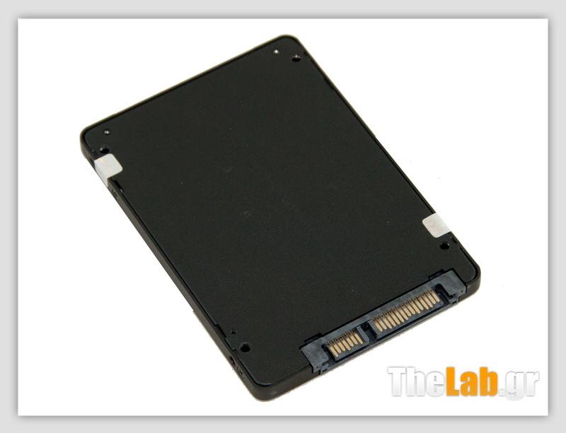

    Το σασί του Force LS είναι βαμμένο μαύρο και μόνο το αυτοκόλλητο στο πάνω μέρος του σπάει κάπως τη μονοτονία.

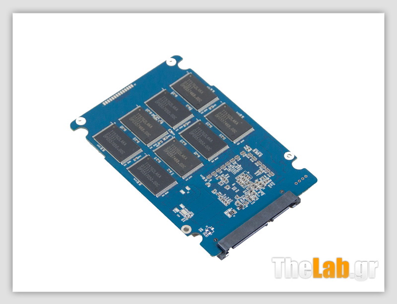

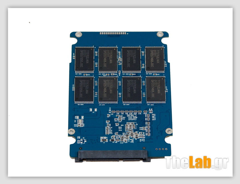

    Στα ενδότερα του Force LS 240 GB

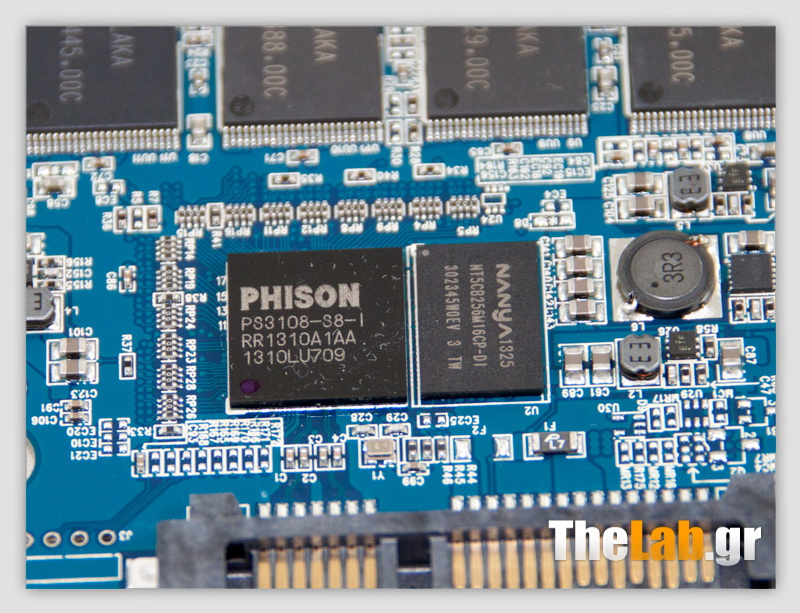

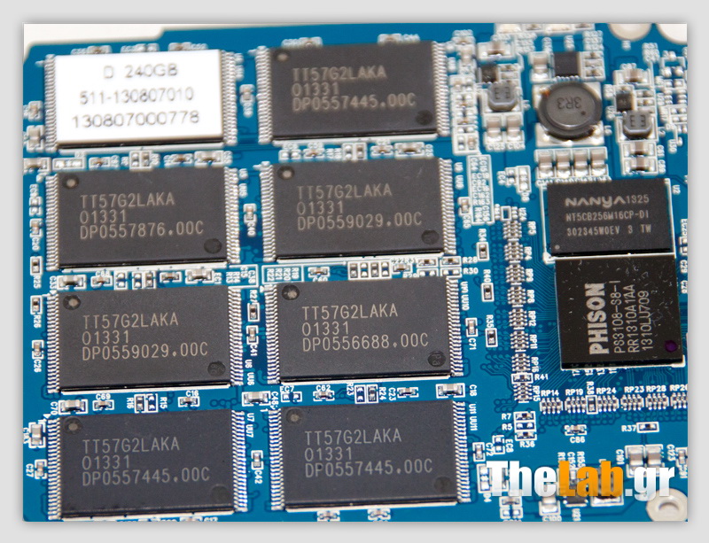

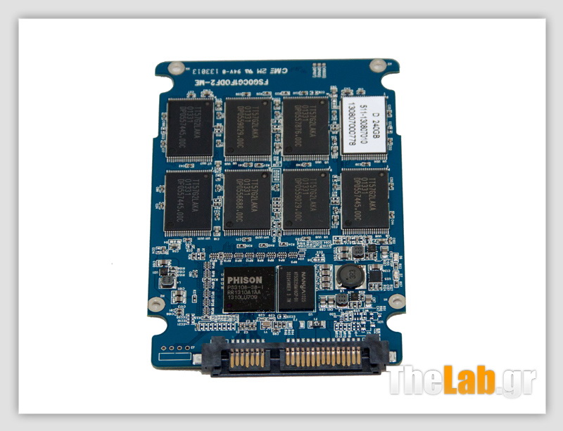

    Η πλακέτα του SSD, που φιλοξενεί όλα τα απαραίτητα εξαρτήματα για να απογειώσει το σύστημα σας αν έχετε ξεμείνει με κάποιον μηχανικό δίσκο ως κύριο.

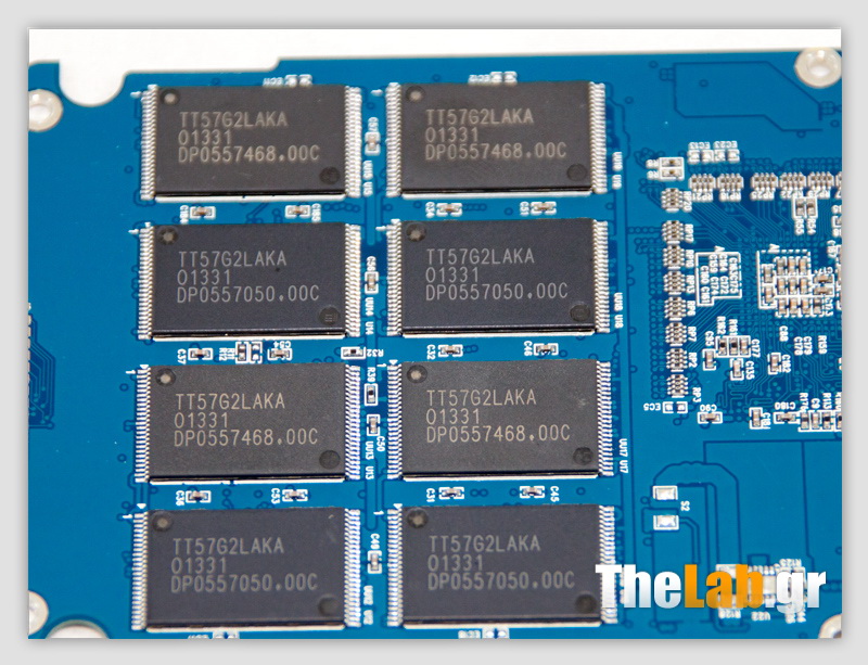

    Οχτώ τσιπάκια μνήμης βρίσκονται σε κάθε πλευρά της πλακέτας του Force LS 240 GB. Προέρχονται από την Toshiba, αλλά η Phison τα έκανε rebrand και ο τύπος τους είναι TT57G2LAKA.
    Ο κεντρικός ελεγκτής του SSD, ένας Phison PS3108-S8. Ο συγκεκριμένος διαθέτει οχτώ κανάλια επικοινωνίας με τις μνήμες. Ακριβώς δίπλα του υπάρχει ένα DDR3 chip (Powerchip Technology: A3P4GF4BLF) που του παρέχει την απαραίτητη μνήμη για να λειτουργήσει.

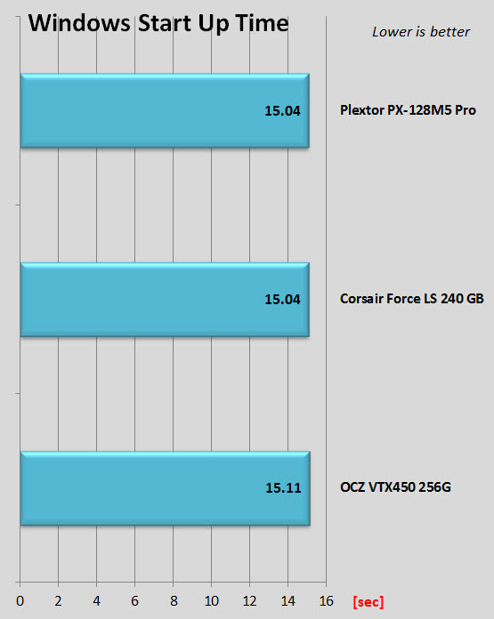

    Windows 7 Start up Time
    Στο συγκεκριμένο τεστ καταγράφεται ο χρόνος που θέλει το λειτουργικό για να εκκινήσει και πιο συγκεκριμένα το χρόνο που μεσολαβεί από τη στιγμή που έχει "φορτώσει" ο kernel μέχρι να ξεκινήσουν όλα τα προγράμματα αυτόματης εκκίνησης (start up programs). Η μέτρηση είναι ιδιαίτερα ακριβής μιας και το API των Windows παρέχει έναν internal timer που παρέχει αυτή την πληροφορία και το πρόγραμμα ενημερώνεται από το συγκεκριμένο timer.*

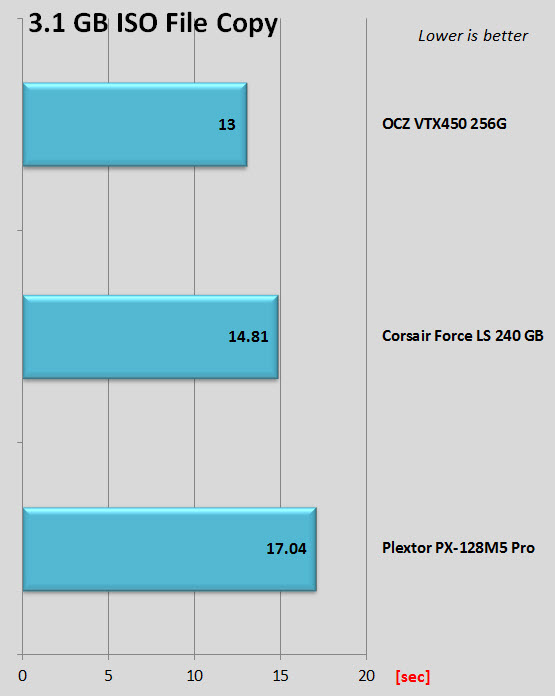

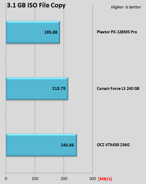

    ISO File Copy Γίνεται η αντιγραφή ενός μεγάλου αρχείου από ένα folder σε ένα άλλο στον ίδιο δίσκο και καταγράφεται ο χρόνος που απαιτείται για την ολοκλήρωση της αντιγραφής. Το μέγεθος του αρχείου είναι 3.1GB.

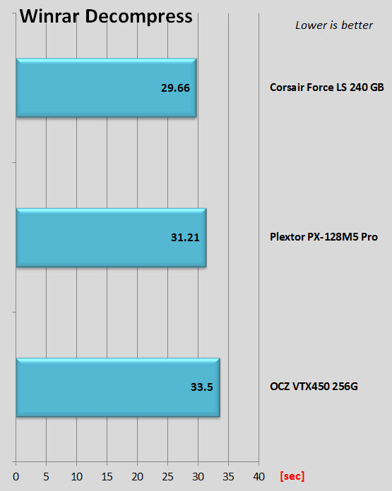

    Winrar Decompression
    Μέτρηση του χρόνου που απαιτείται για να αποσυμπιεστεί ένα διπλά συμπιεσμένο αρχείο (linux-3.2.9.tar.bz2).

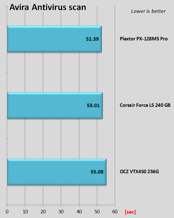

    Antivirus scan
    Ο χρόνος που χρειάζεται το Avira για να ελέγξει το system32 folder, εξετάζοντας όλα τα αρχεία και ψάχνοντας ακόμη και τα συμπιεσμένα.*

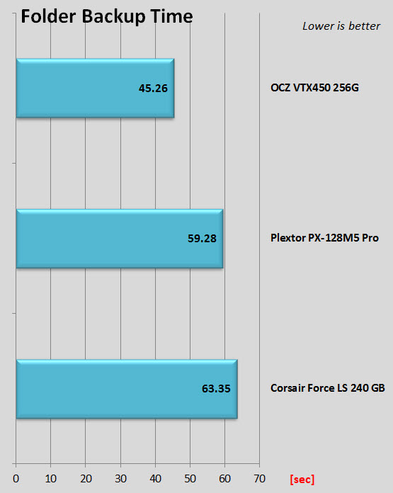

    Folder Backup Time
    Καταγράφεται ο χρόνος που χρειάζεται για να ολοκληρωθεί ένα πλήρες backup ενός folder με 8,46 GB μέγεθος που περιέχει πλήθος αρχείων, χρησιμοποιώντας την εφαρμογή VBackup.

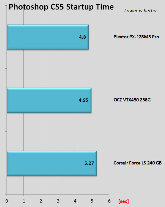

    Photoshop Start Up Time Εδώ καταγράφεται ο χρόνος που απαιτείται για την εκκίνηση του photoshop CS5, άνοιγμα μιας μεγάλης RAW format φωτογραφίας και μετέπειτα κλείσιμο της φωτογραφίας και του ίδιου του photoshop.

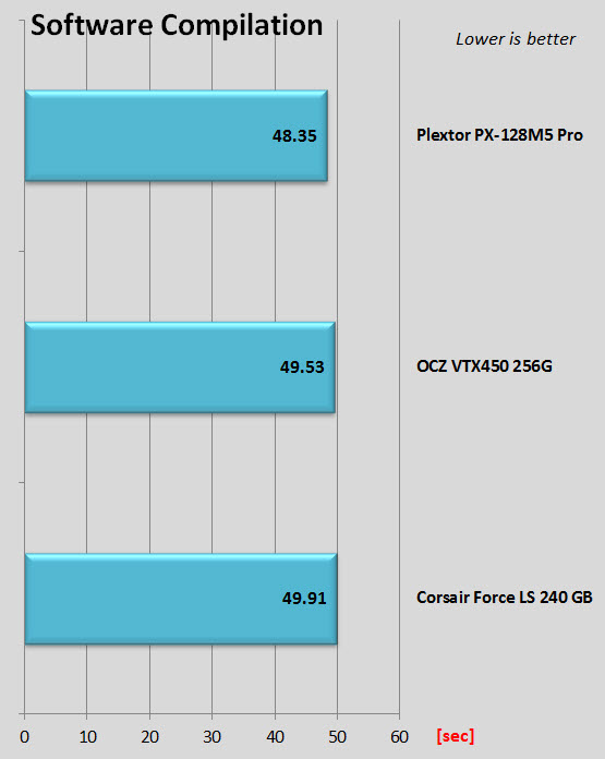

    Software Compilation
    Γίνεται compile ενός πολύ μεγάλου open source C# .NET project και καταγράφεται ο χρόνος που απαιτείται για τη δημιουργία του release build.

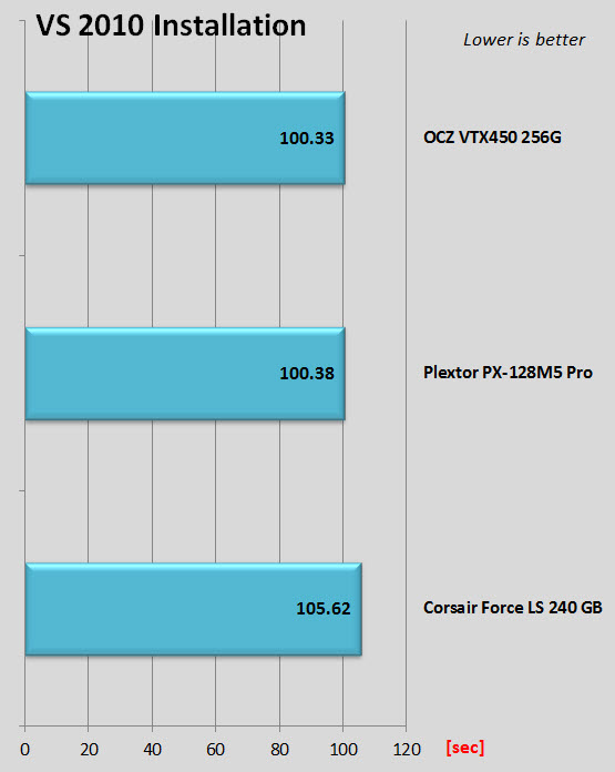

    Software installation
    Εκτελείται το installation του Visual Studio 2010 (C# and Image Library, 2.5GB total size).

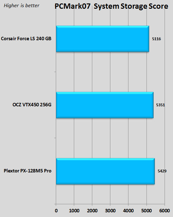

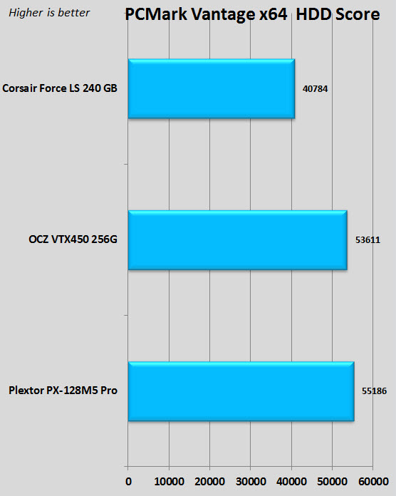

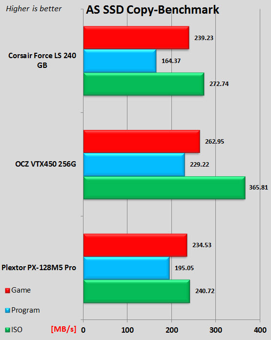

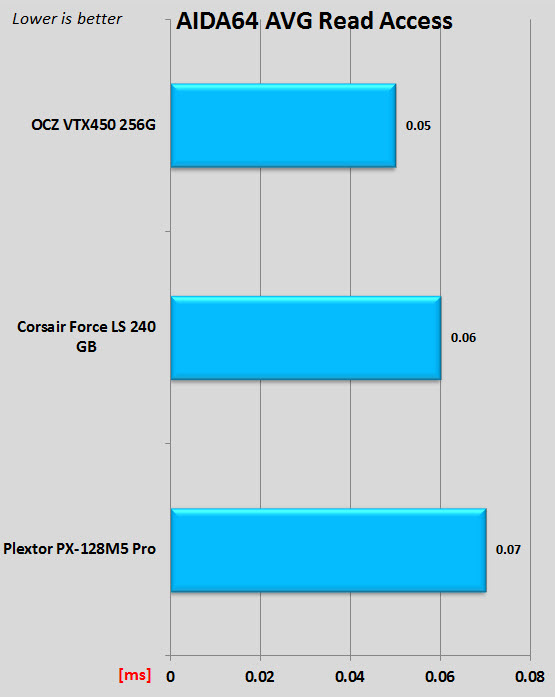

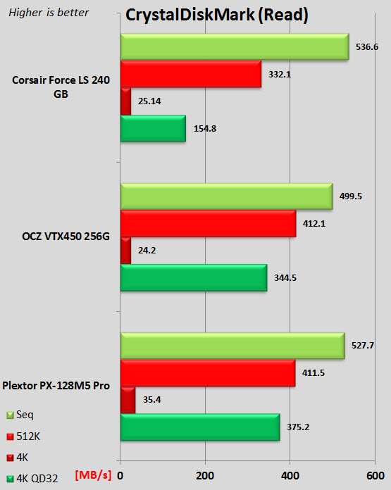

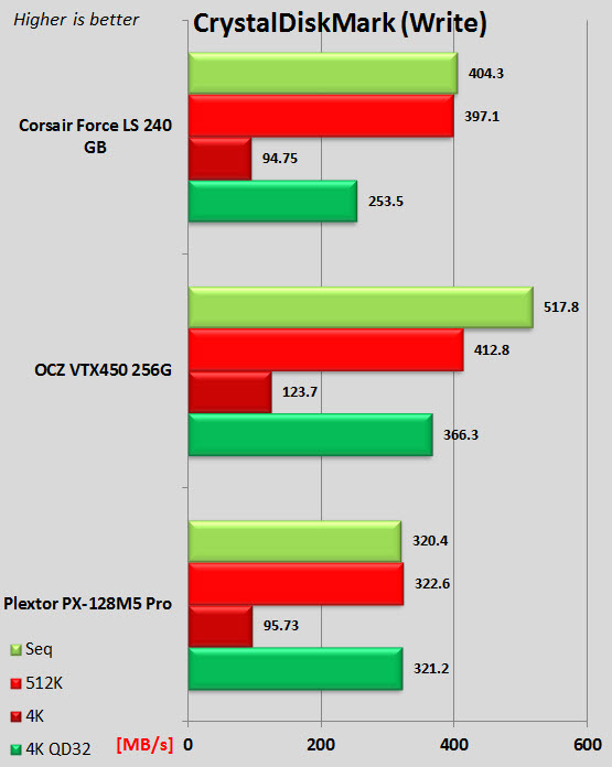

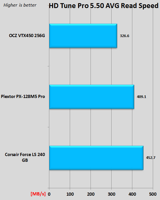

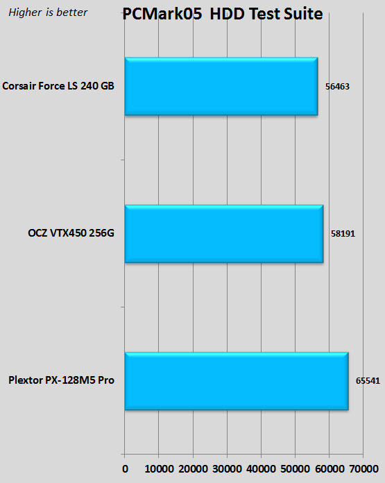

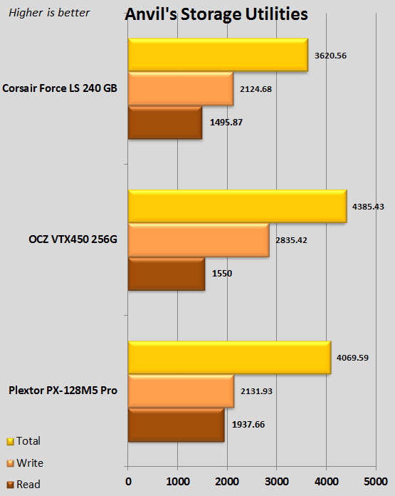

    Όμως επειδή οι περισσότεροι από εσάς έχετε συνηθίσει να βλέπετε αποτελέσματα από synthetic benchmarks, αποφασίσαμε να συμπεριλάβουμε αρκετά από τα γνωστότερα προγράμματα για SSDs στις δοκιμές μας. Έτσι θα "τρέξουμε" τα PCMark05/07/Vantage. ASS SSD, Crystal Disk Mark, Anvil's Storage Utilities, AIDA64 και HD Tune.
    Synthetic Benchmarks
    AIDA64.jpgAnvil.jpgAS_SSD_Copy.jpgHD_Tune.jpgCDM_read.jpgCDM_write.jpgPCMark05.jpgPCMark_Vantage.jpgPCMark07.jpg
    Στην σουίτα δοκιμών του χρήστη Anvil ο Corsair βρίσκεται αρκετά χαμηλότερα από τους άλλους δύο SSDs αλλά στα HD Tune read κατά περίεργο λόγο καταφέρνει και παίρνει κεφάλι. Σε όλα τα υπόλοιπα όμως μένει πίσω και ειδικά στο PCMark Vantage x64 η διαφορά είναι πολύ μεγάλη.

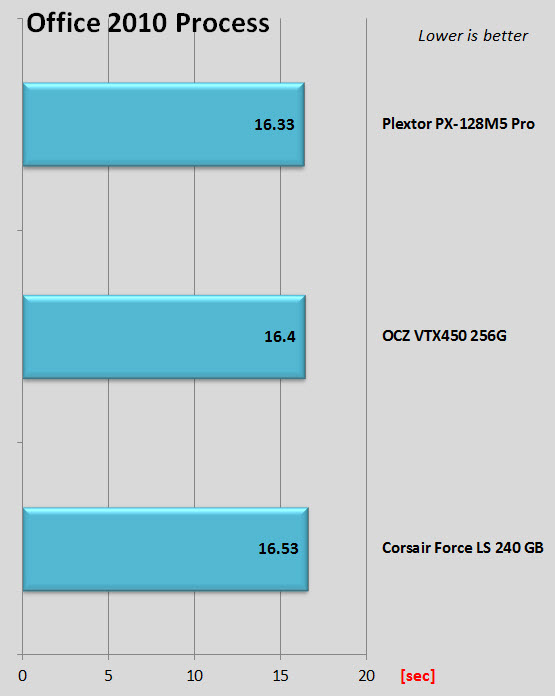

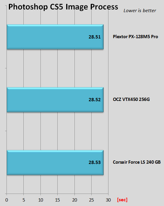

    Real Life tests - Pegasus SSD Test Suite
    pegasus_Win_startup.jpgpegasus_winrar_decompress.jpgpegasus_ISO_copy_time.jpgpegasus_ISO_copy_speed.jpgpegasus_Avira_scan.jpgpegasus_Win_backup.jpgpegasus_PS_startup.jpgpegasus_PS_action.jpgpegasus_Office2010_action.jpgpegasus_Soft_comp.jpgpegasus_VS2010_install.jpg
    Στη δική μας Pegasus SSD test suite o Force LS μένει παντού πίσω από τον Vertex 450 αλλά σε μερικά τεστ καταφέρνει και επικρατεί του Plextor, ο οποίος όμως έχει μικρότερη χωρητικότητα κάτι που κανονικά σημαίνει ότι διαθέτει λιγότερα κανάλια επικοινωνίας με τα flash chips (αλλά στην πραγματικότητα έχει 8 και αυτός).

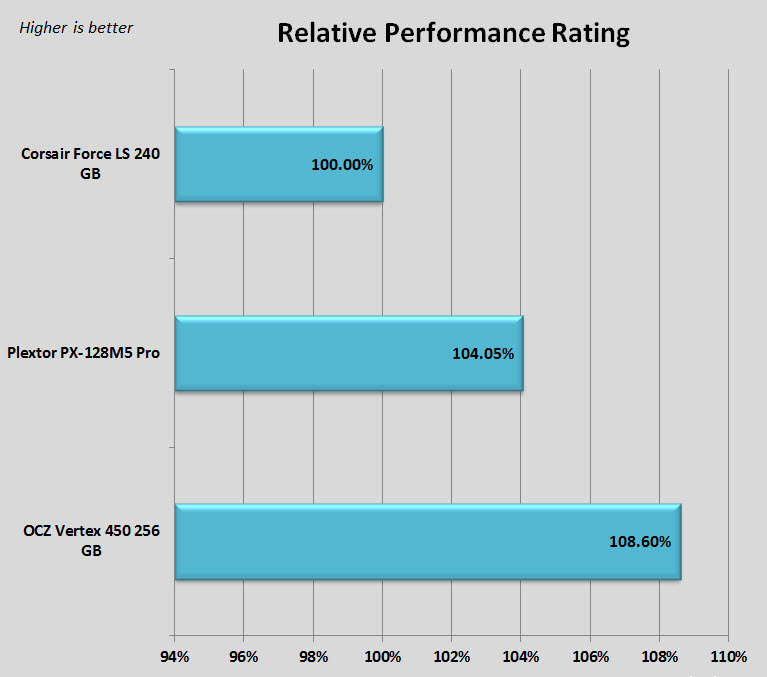

    Συγκεντρωτικά Γραφήματα
    O Corsair καταλαμβάνει την τελευταία θέση στο παραπάνω γράφημα, με μικρή διαφορά όμως από το δεύτερο δίσκο. Μπορούμε να πούμε ότι για έναν σχετικά οικονομικό SSD τα πήγε αρκετά καλά και όπως είδατε και στην προηγούμενη σελίδα οι επιδόσεις του σε πραγματικές καταστάσεις έχουν μικρή διαφορά με αυτές του αρκετά ακριβότερου OCZ Vertex 450 256 GB.
    Σε αυτόν τον τομέα ο Force LS εύκολα επικρατεί έναντι των υπόλοιπων δύο δίσκων με τους οποίους τον συγκρίναμε.

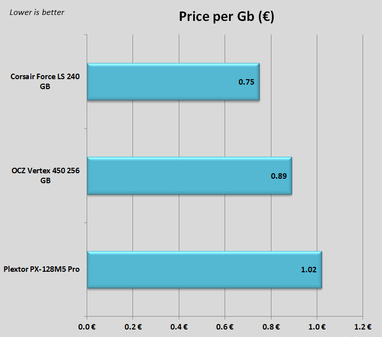

    O Force LS 240 GB της Corsair δεν υπάρχει διαθέσιμος προς το παρόν σε κανέναν ελληνικό κατάστημα αλλά τον βρήκαμε στα 180€ στο αγγλικό Amazon (συμπεριλαμβανόμενου ΦΠΑ). Τα πλεονεκτήματα / μειονεκτήματα του είναι τα παρακάτω:
