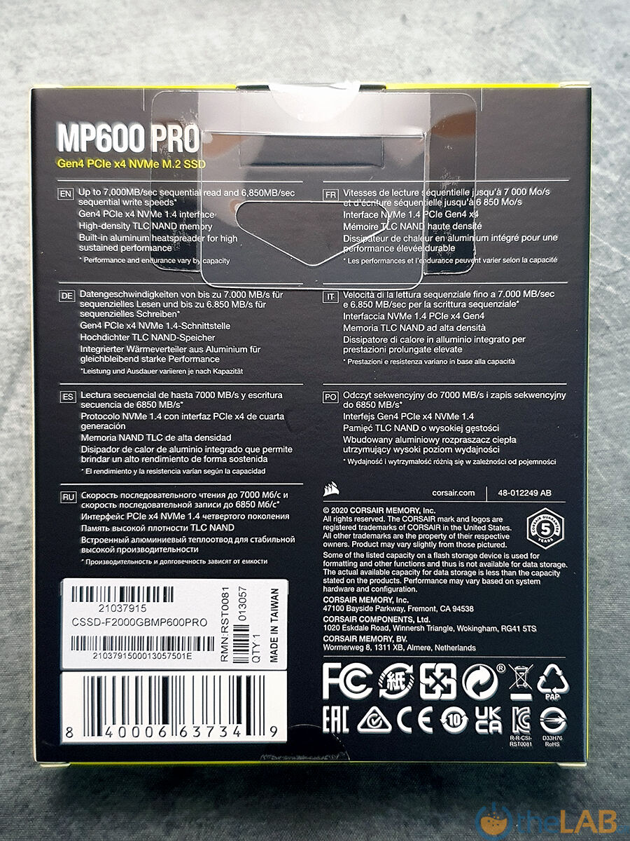

    Αλλά ας πάρουμε τα πράγματα από την αρχή. Ο  Corsair Force Series Gen.4 PCIe MP600 Pro 2TB έρχεται σε ένα χαρτονένιο, ιλουστρασιόν κουτί που φέρει μια φωτογραφία του προϊόντος και αναφέρει τα βασικά του χαρακτηριστικά.

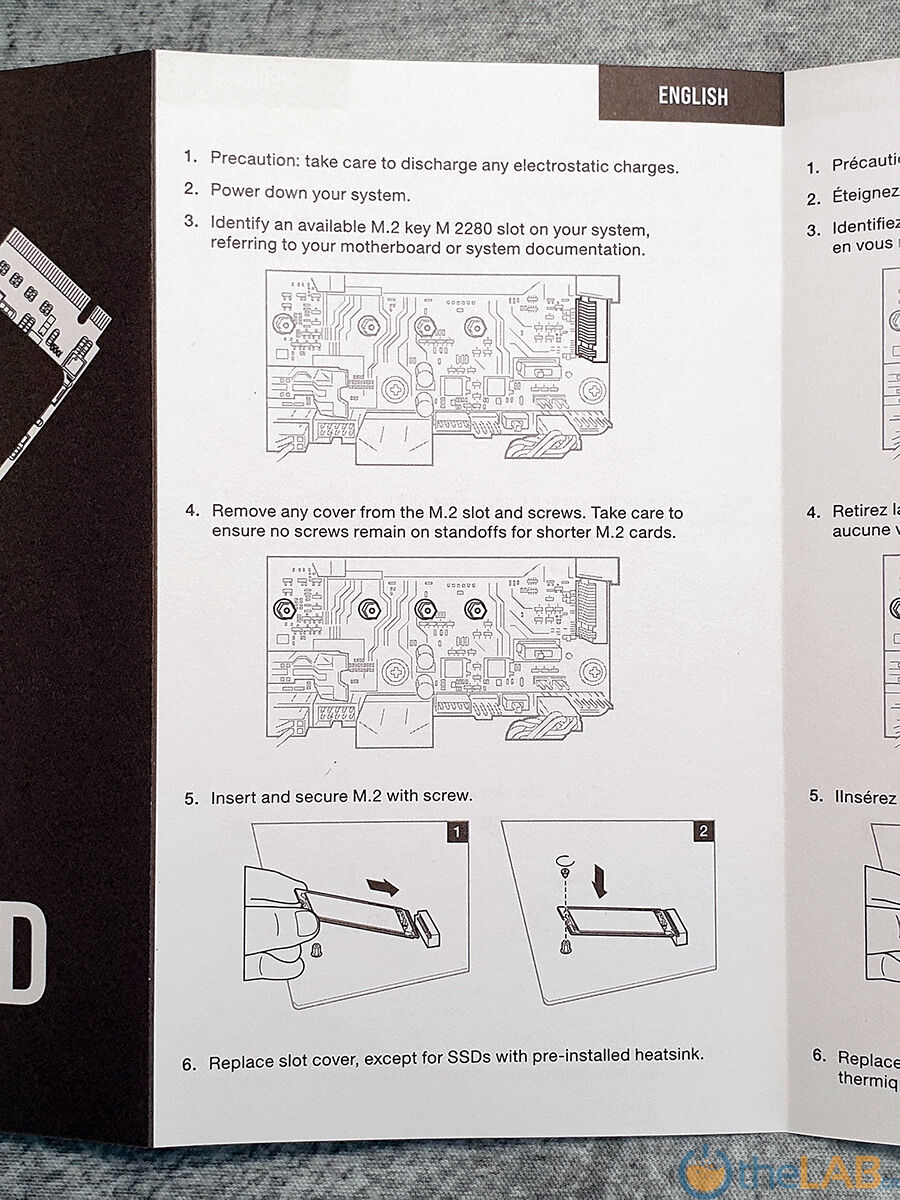

    Τα μόνα "παρελκόμενα" που βρίσκουμε εντός του κουτιού είναι 2 φυλλάδια, 1 με πληροφορίες ασφαλείας και 1 με γενικές πληροφορίες για τον τρόπο εγκατάστασης ενός M.2 SSD.

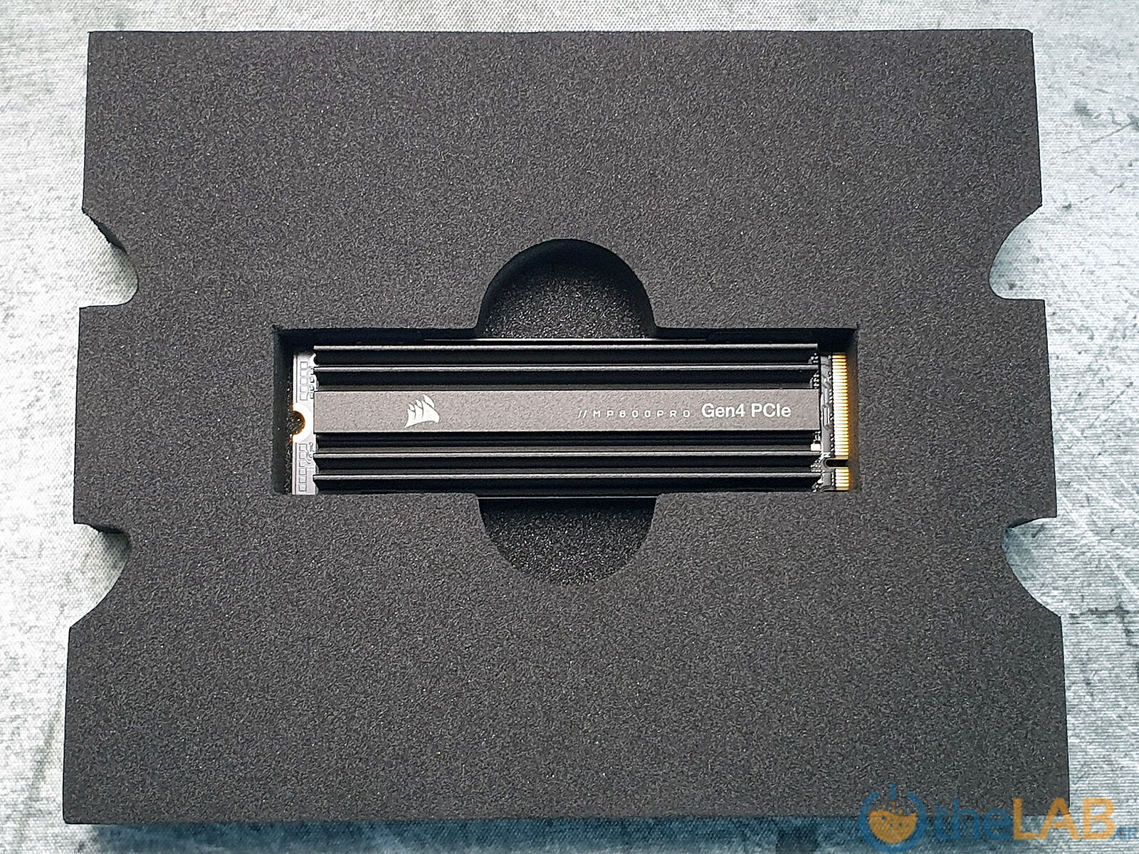

    To drive έρχεται καλά προστατευμένο μέσα σε πυκνό αφρολέξ.

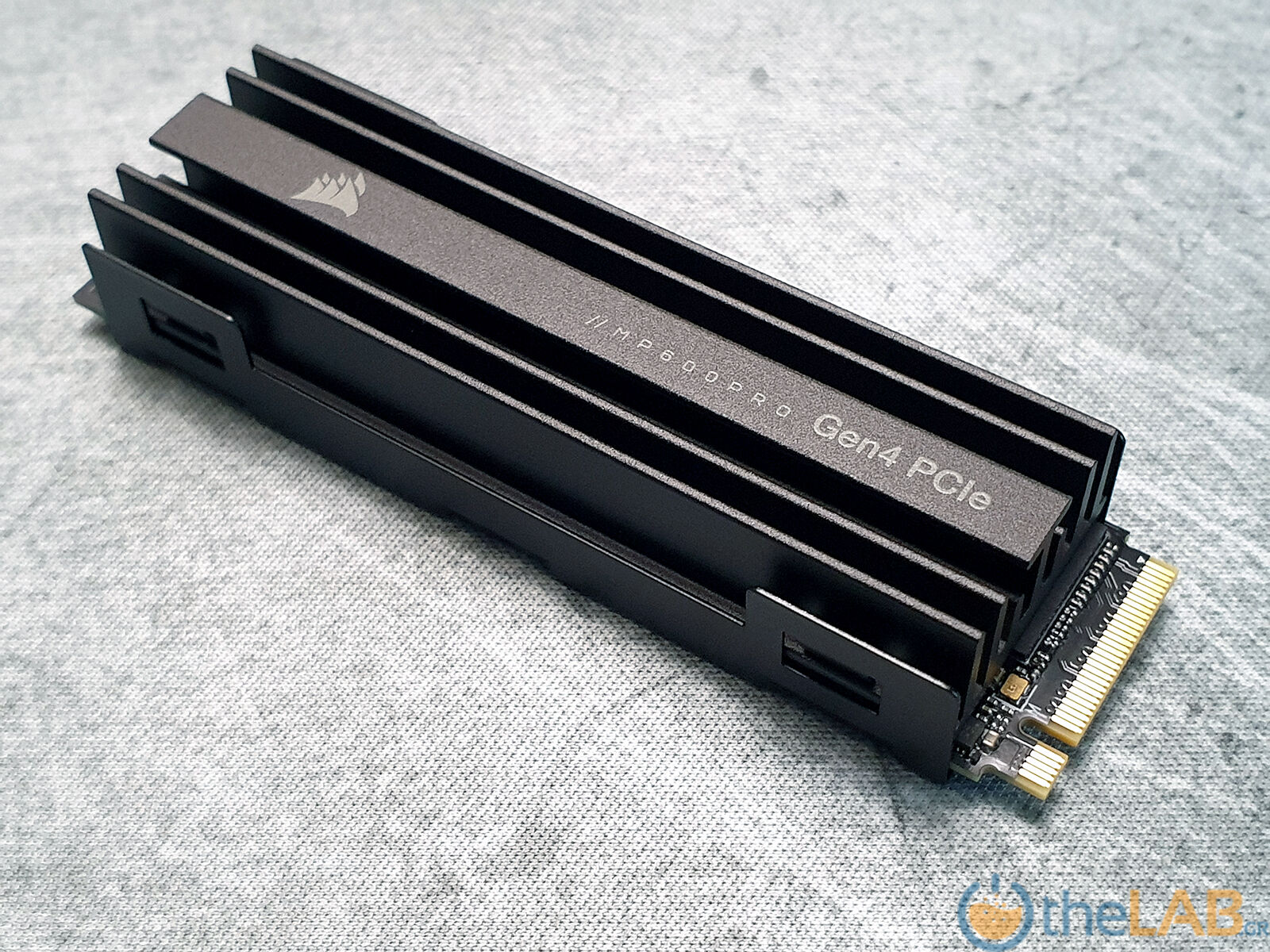

    Ο Corsair Force Series Gen.4 PCIe MP600 Pro 2TB έρχεται με προεγκατεστημένη ψήκτρα, κάτι που προϊδεάζει ότι ο ελεγκτής του συγκεκριμένου drive ανεβάζει θερμοκρασίες οι οποίες πρέπει να παραμένουν υπό έλεγχο, προκειμένου να μπορεί να λειτουργήσει αποδοτικά. Η ψύκτρα, εκτός από λειτουργική είναι και κομψή, καθιστώντας τον Corsair Force Series Gen.4 PCIe MP600 Pro 2TB μια καλαίσθητη προσθήκη σε κάθε σύνολο hardware.
    Στο κάτω, αθέατο όταν το drive είναι εγκατεστημένο, μέρος, βρίσκουμε ένα αυτοκόλλητο με τις πιστοποιήσεις και το μοντέλο του drive.

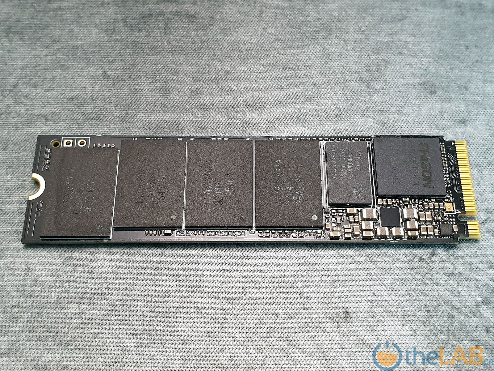

    Φυσικά, δε θα ήμασταν το TheLab αν δεν αφαιρούσαμε την ψύκτρα για να δούμε τι κρύβεται από κάτω. Τα 4 clips που συγκρατούν τα 2 μέρη της ψύκτρας μεταξύ τους ξεκουμπώνουν σχετικά εύκολα, χωρίς ανάγκη για χρήση εργαλείων. Το θερμοαγώγιμο υλικό από την άλλη, που εξασφαλίζει τη μεταφορά θερμότητας από το drive προς την ψύκτρα είναι και κολλώδες και ευαίσθητο - όπως συνηθίζεται στα καλής ποιότητας heat pads - και η αφαίρεση της ψύκτρας γίνεται με δυσκολία και προσοχή για να μην καταστραφεί! Αφού ξεκουμπώσουμε τα clips, πρώτα αφαιρείται το κάτω μέρος της ψύκτρας και μετά το πάνω.
    Το μαύρο PCB του Corsair Force Series Gen.4 PCIe MP600 Pro 2TB είναι πυκνοκατοικημένο και φέρει στο κάτω μέρος του drive το ίδιο αυτοκόλλητο που είδαμε στο κάτω μέρος της ψύκτρας.
    Στο πάνω μέρος του PCB βρίσκουμε 4 NAND chips, 1 DRAM cache chip και τον controller, καθώς επίσης και ένα μικρό chip που ελέγχει την τροφοδοσία του drive.
    Στο κάτω μέρος βρίσκουμε 4 ακόμη NAND chips και 1 ακόμη DRAM cache chip.

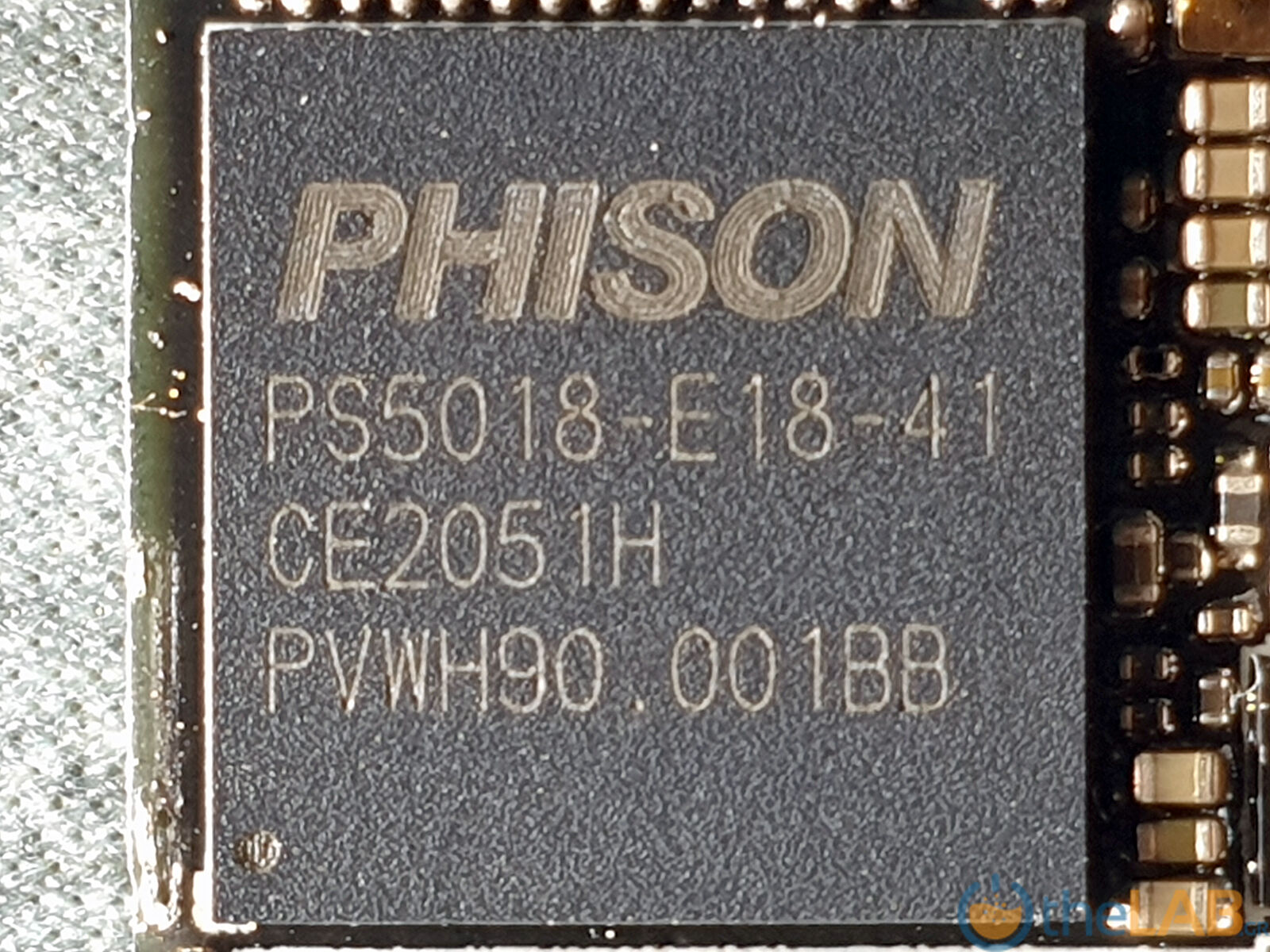

    Ο ελεγκτής είναι ο Phison PS5018-E18 του οποίου το interface είναι το PCIe Gen4x4 NVMe, οι υποστηριζόμενες χωρητικότητες έως 8TB και οι ταχύτητες φτάνουν τα Sequential Read/Write (up to): 7.400/7.000 MB/s και Random Read/Write (up to): 1.000.000/1.000.000 IOPS. Η μέγιστη θερμοκρασία λειτουργίας (Tj max) είναι οι 125°C, ενώ το Datasheet μας λέει ότι υποστηρίζονται End-To-End Data Path Protection και SmartECC, καθώς επίσης και πρωτόκολλα ασφαλείας AES 128/256 bit, SHA 160/256/512, RSA 4096, TCG & Opal 2.0, Pyrite, Sanitize and Crypto Erase.
    H cache του drive παρέχεται από τα 2 DRAM chips της SKhynix, ένα σε κάθε πλευρά του PCB του drive. Τα DRAM chips που χρησιμοποιήθηκαν είναι τα SKhynix H5AN8G6NCJ τα οποία είναι χωρητικότητας 8Gb, δηλαδή 1GB έκαστο, προσφέροντας συνολικά 2GB cache στον ελεγκτή.
    Tα συγκεκριμένα DRAM chips είναι DDR4 με συχνότητα λειτουργίας τα 2666MHz.

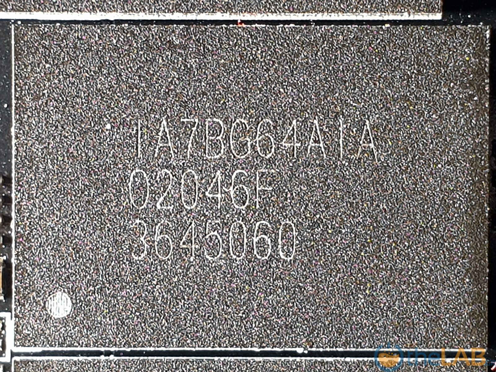

    Τα NAND chips που χρησιμοποιεί ο Corsair Force Series Gen.4 PCIe MP600 Pro 2TB είναι τα Micron IA7BG64AIA τα οποία είναι 3D TLC NAND με 96 επίπεδα. Η χωρητικότητα του κάθε ενός από τα συγκεκριμένα NAND chips είναι 2048Gb, ή αλλιώς 256GB. Εφ' όσον o Corsair Force Series Gen.4 PCIe MP600 Pro 2TB διαθέτει 8 τέτοια chips, η συνολική του χωρητικότητα φτάνει τα 2TB.
    Την τροφοδοσία όλων των παραπάνω ελέγχει ένα μικρό chip που βρίσκεται κοντά στον controller και είναι επίσης κατασκευασμένο από τη Phison, το Phison PS6108-22.

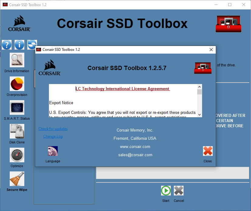

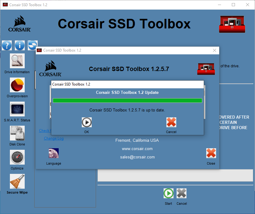

    Το λογισμικό που συνοδεύει τους SSDs της Corsair, ονομάζεται Corsair SSD Toolbox. Σε αντίθεση με την εξαιρετική δουλειά πού έχει κάνει η Corsair με το iCue, το Corsair SSD Toolbox έχει μείνει χωρίς ουσιαστική εξέλιξη εδώ και αρκετά χρόνια, κάτι που είναι άμεσα εμφανές από το ξεπερασμένο αισθητικά interface του.
    Εν τούτοις, είναι εύκολο στη χρήση, απλό στη λειτουργία και παρέχει ουσιαστικά όλες τις απαραίτητες λειτουργίες.
    Η πλοήγηση γίνεται από το κάθετο μενού στα αριστερά και περιλαμβάνει 6 καρτέλες.

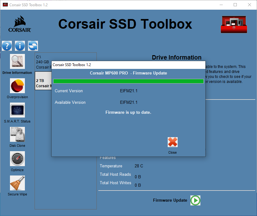

    Στην πρώτη, που ονομάζεται Drive Information (πληροφορίες για το drive), βλέπουμε τα βασικά στοιχεία του κάθε συνδεδεμένου drive και, εφ' όσον αυτό υποστηρίζεται από το πρόγραμμα, μπορούμε να κάνουμε και Firmware Update.
    Ο έλεγχος του firmware είναι άμεσος και online, απλοποιώντας τη διαδικασία και ελαχιστοποιώντας πιθανά λάθη του χρήστη.

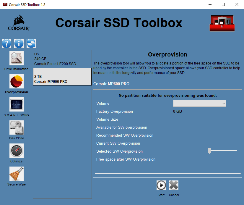

    Η δεύτερη καρτέλα που ονομάζεται Overprovision αφορά το manual Over Provisioning, κάτι που δεν υποστηρίζεται από τον Corsair Force Series Gen.4 PCIe MP600 Pro 2TB.
    Η τρίτη καρτέλα, S.M.A.R.T. Status (κατάσταση του S.M.A.R.T.) μας δίνει πληροφορίες για την κατάσταση του drive, όπως την υγεία του και το σύνολο των αναγνώσεων και εγγραφών που έχει συνολικά πραγματοποιήσει.
    Σε αυτήν την καρτέλα θα προτιμούσαμε σαφώς μια πιο εύληπτη παρουσίαση για τον μη ειδικό χρήστη και όχι μια ξερή παρουσίαση των περιεχομένων του S.M.A.R.T. table.
    Η τέταρτη καρτέλα λέγεται Disk Clone (κλωνοποίηση δίσκου) και περιέχει ένα απλό αλλά βολικό Disk Cloning εργαλείο.

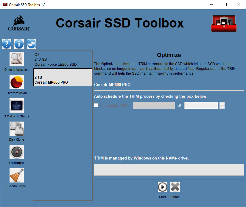

    Η πέμπτη καρτέλα που ονομάζεται Optimize (βελτιστοποίηση), περιέχει την εντολή ενεργοποίησης του TRIM, κάτι που στον Corsair Force Series Gen.4 PCIe MP600 Pro 2TB ελέγχεται από τα Windows και δεν μπορεί να ενεργοποιηθεί κατά βούληση από το χρήστη.
    Η έκτη και τελευταία καρτέλα με το όνομα Secure Wipe (ασφαλής καθαρισμός) περιέχει ένα εργαλείο ασφαλούς διαγραφής των περιεχομένων του drive, με τρόπο ώστε η επαναφορά τους να  είναι αδύνατη.
    Τα 3 εικονίδια πάνω αριστερά, κάτω από το σήμα της Corsair, αφορούν τη λειτουργία βοήθειας, που εξηγεί κάποιες λειτουργίες του προγράμματος, τις πληροφορίες της έκδοσης του προγράμματος και την ανανέωση της λίστας των drives.
    Η πρώτη και τελευταία λειτουργία είναι αυτονόητες και δεν έχουμε να σχολιάσουμε κάτι σχετικά, αλλά η δεύτερη, εκτός από το να μας δείξει την έκδοση του προγράμματος, παρέχει και τη δυνατότητα ελέγχου για ύπαρξη νεότερης έκδοσης.
    Συνολικά, το Corsair SSD Toolbox κάνει τα βασικά που χρειάζεται, αλλά θα θέλαμε να δούμε μια ανανεωμένη έκδοση, με μοντέρνο interface και μεγαλύτερη φιλικότητα προς το χρήστη.

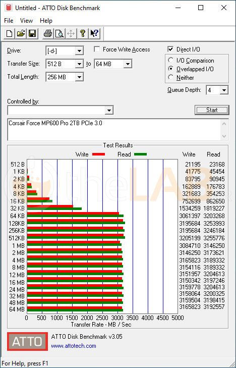

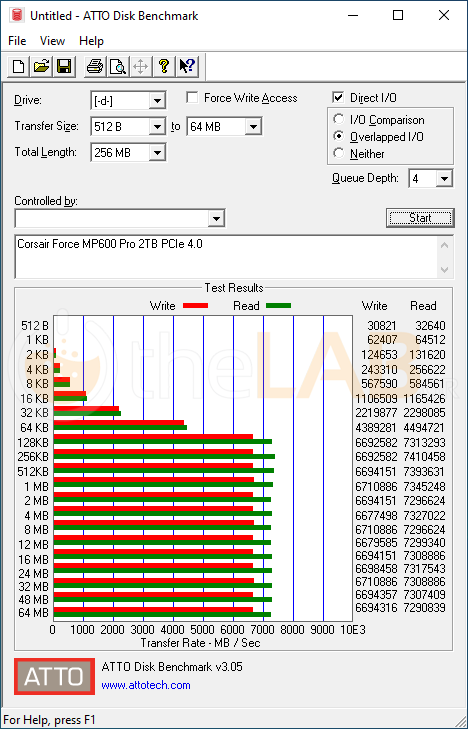

    Ξεκινάμε με το ATTO. To ATTO είναι το μακράν πιο γενναιόδωρο benchmark όσον αφορά τα θετικά αποτελέσματα ταχύτητας και γι' αυτό οι περισσότερες εταιρείες το χρησιμοποιούν για να δηλώσουν τις μέγιστες επιδόσεις σειριακής ανάγνωσης και εγγραφής των drives τους.
    Ο Corsair Force Series Gen.4 PCIe MP600 Pro 2TB έχει εξαιρετικές επιδόσεις που, τόσο στις αναγνώσεις όσο και στις εγγραφές αγγίζουν τις υποσχόμενες από την εταιρία. Όλα αυτά βέβαια με τη χρήση του PCIe 4.0, ενώ στη μέτρηση με PCIe 3.0 το drive περιορίζεται από τις δυνατότητες του PCIe 3.0 αλλά και πάλι ξεπερνάει τις επιδόσεις του Corsair Force Series MP510 960GB και του Samsung 970 EVO 250GB, πετυχαίνοντας επιδόσεις σχεδόν εφάμιλλές με αυτές που είχαμε δει να πετυχαίνει ο Corsair Force Series Gen.4 PCIe MP600 2TB με το πρωτόκολλο PCIe 3.0. Λαμβάνουμε υπ' όψιν ότι ο EVO διαθέτει 2 πακέτα NAND (όπως εξηγήσαμε στη μεθοδολογία) και έτσι είναι εύλογο και αναμενόμενο ο EVO να έχει περίπου τις μισές επιδόσεις στις σειριακές εγγραφές.

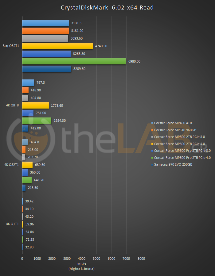

    Αντίστοιχα είναι και τα αποτελέσματα του CrystalDiskMark 6.0.2 όπου και πάλι ο Corsair Force Series Gen.4 PCIe MP600 Pro 2TB φτάνει (σχεδόν) τις υποσχόμενες επιδόσεις ανάγνωσης, ενώ ξεπερνάει αυτές της εγγραφής, ξεφεύγοντας σημαντικά από τον ανταγωνισμό, ακόμη και από τον Corsair Force Series Gen.4 PCIe MP600 2TB.
    Περισσότερο όμως αξιοσημείωτη σε πρακτικό επίπεδο είναι η σημαντική αύξηση στις δοκιμές των 4Κ με τη χρήση του drive σε PCIe 4.0, σε σχέση με τα drives που χρησιμοποιούν τεχνολογία PCIe 3.0. Η αύξηση είναι σημαντική όταν δεν έχουμε queue (ουρά εντολών) (Q1) ή παράλληλα threads (παράλληλη επεξεργασία εντολών) (T1) αλλά απογειώνεται όταν αυξάνει το queue και πραγματικά εκτοξεύεται όταν αυξάνουμε και τα threads!

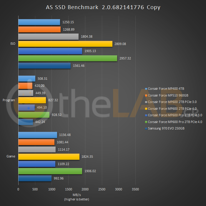

    Τα αποτελέσματα του AS SSD Benchmark λένε την ίδια ιστορία, με τον Corsair Force Series Gen.4 PCIe MP600 Pro 2TB να μεγαλώνει την ήδη μεγάλη διάφορά που είχε ο  Corsair Force Series Gen.4 PCIe MP600 2TB από τα drives που κάνουν χρήση PCIe 3.0.

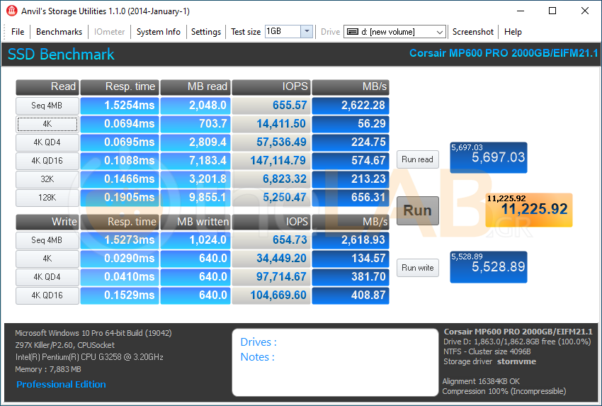

    Το Anvil's Storage Utilities benchmark επιβεβαιώνει τα παραπάνω αποτελέσματα, δίνοντας την απόλυτη κυριαρχία και με διαφορά στον Corsair Force Series Gen.4 PCIe MP600 Pro 2TB με PCIe 4.0.
    Τα υπόλοιπα drives, απλά ακολουθούν.
    Αν δούμε λίγο πιο αναλυτικά τα αποτελέσματα, θα παρατηρήσουμε ότι η υπεροχή του Corsair Force Series Gen.4 PCIe MP600 2TB σε PCIe 4.0, έναντι των drives που χρησιμοποιούν PCIe 3.0 είναι σαρωτική όπου υπάρχει χρήση QD, κάτι που εξηγεί και τα αποτελέσματα, ενώ η διαφορά έναντι του  Corsair Force Series Gen.4 PCIe MP600 2TB σε PCIe 4.0 εξηγείται λόγω των σημαντικά αυξημένων επιδόσεων στη σειριακή ανάγνωση και εγγραφή.

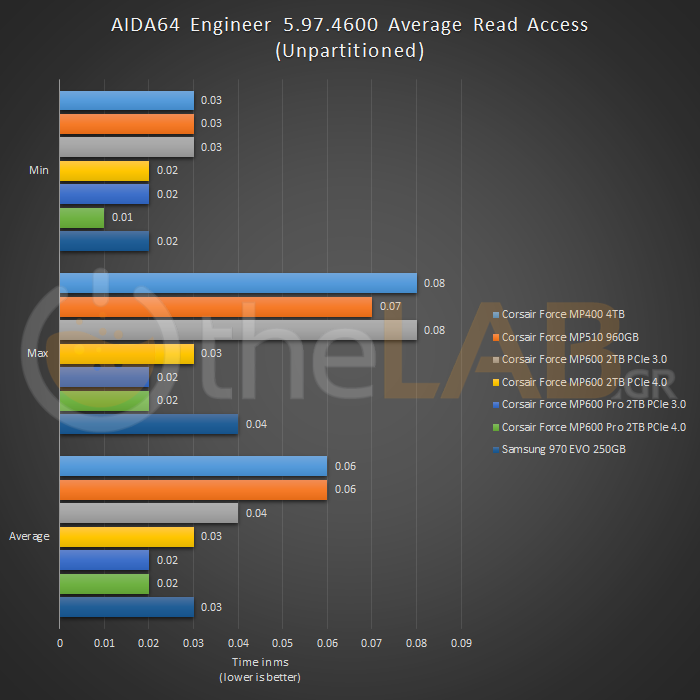

    Τα AIDA64 Average Read και Write Access δείχνουν ότι ο Corsair Force Series Gen.4 PCIe MP600 Pro 2TB είναι ένα drive που ανταποκρίνεται πολύ γρήγορα στις εντολές που λαμβάνει.

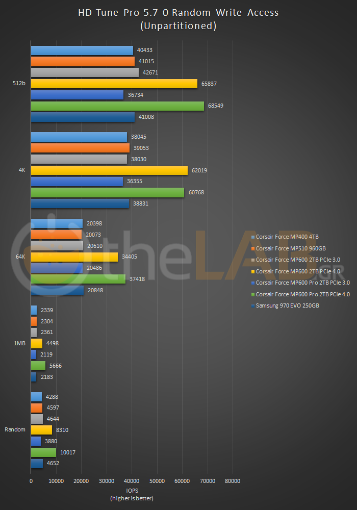

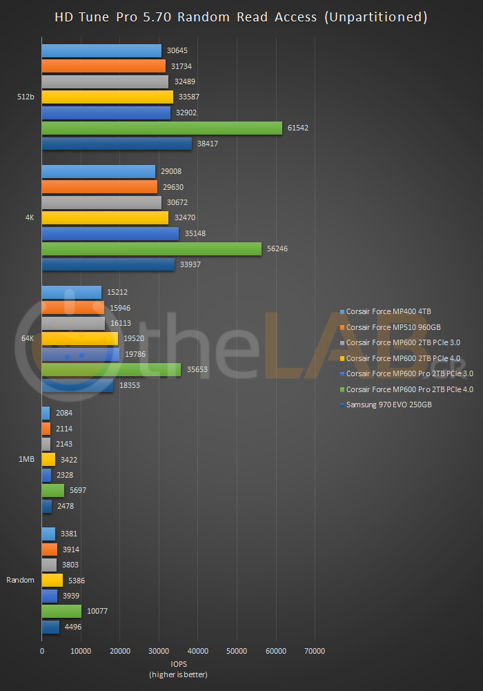

    Τα παραπάνω συμπεράσματα φαίνεται να επιβεβαιώνονται και από τα αποτελέσματα του HD Tune Pro Random Read και Write Access.
    Τα συνολικά αποτελέσματα των benchmarks δείχνουν ότι ο Corsair Force Series Gen.4 PCIe MP600 Pro 2TB  έχει επιδόσεις που ξεφεύγουν πολύ από αυτές των drives που χρησιμοποιούν PCIe 3.0 ενώ στις περισσότερες περιπτώσεις εμφανίζεται σημαντικά πιο γρήγορος και από τον προκάτοχό του, τον Corsair Force Series Gen.4 PCIe MP600 2TB. Για να δούμε όμως, τι σημαίνει αυτό στην πραγματική χρήση.

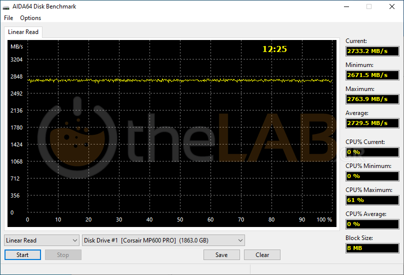

    Βλέπουμε ότι η μέση, η μέγιστη και η ελάχιστη ταχύτατα ανάγνωσης του Corsair Force Series Gen.4 PCIe MP600 Pro 2TB σε PCIe 4.0 (1ο γράφημα) είναι πραγματικά εντυπωσιακές, εντελώς εκτός συναγωνισμού με οποιοδήποτε άλλο drive της δοκιμής! Φαίνεται ότι, σε αντίθεση με τον προκάτοχό του, τον Corsair Force Series Gen.4 PCIe MP600 2TB σε PCIe 4.0 (3o γράφημα), ο Corsair Force Series Gen.4 PCIe MP600 Pro 2TB μπορεί πραγματικά να εκμεταλλευτεί την αυξημένη ταχύτητα του πρωτοκόλλου PCIe 4.0 και να αναγνώσει ολόκληρη την έκταση του drive με εντυπωσιακή ταχύτητα!
    Επιπλέον, η ταχύτητες του Corsair Force Series Gen.4 PCIe MP600 Pro 2TB σε PCIe 3.0 είναι οι καλύτερες από όλα τα drives της δοκιμής, και αγγίζουν σχεδόν τις ταχύτητες του Corsair Force Series Gen.4 PCIe MP600 2TB σε PCIe 4.0!
    Κατά τη διάρκεια των δοκιμών ανάγνωσης, οι θερμοκρασία του Corsair Force Series Gen.4 PCIe MP600 Pro 2TB παρέμεινε κοντά στους 40°C και δεν υπήρξε κανένα πρόβλημα υπερθέρμανσης, καθώς το drive, θυμίζουμε, έχει εύρος θερμοκρασιών λειτουργίας έως και 70°C.

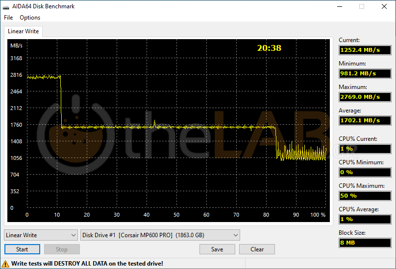

    Οι εγγραφές αποκαλύπτουν μια διαφορετική ιστορία, τη γνωστή πονεμένη ιστορία όλων των SSD που χρησιμοποιούν TLC. Βλέπετε, οι TLC NAND δεν έχουν καλές ταχύτητες εγγραφής. Γι' αυτό οι εταιρείες δε διαφημίζουν ποτέ αυτή την ταχύτητα. Αντιθέτως, χρησιμοποιούν ένα μέρος της TLC NAND σε λειτουργία SLC.
    Όπα φίλε, μισό λεπτό! Τι είναι αυτό το TLC και τι είναι το SLC που μας λες; OK, μικρή ανάλυση λοιπόν, για να είμαστε στην ίδια σελίδα. Να με συγχωρήσουν οι γνώστες και τελειομανείς που θα είναι πολύ εκλαϊκευμένη η εξήγηση και οι μη σχετικοί που θα είναι πολύ "επιστημονική", αλλά πρέπει να συναντηθούμε κάπου στη μέση.
    Το κάθε κελί μνήμης τύπου NAND, μπορεί να αποθηκεύσει μία ηλεκτρική τάση και να την κρατήσει εκεί. Στην περίπτωση του πρώτου τύπου NAND που χρησιμοποιήθηκε σε SSD, τον τύπο SLC (Single Level Cell) αν υπάρχει ηλεκτρική τάση, αυτό σημαίνει αξία 1 και αν δεν υπάρχει, αξία 0. Αυτό για τον υπολογιστή είναι ένα bit και 8 bits μας κάνουν ένα byte. Στην SLC NAND λοιπόν, κάθε κελί αποθηκεύει 1 bit και ο Controller έχει την πολύ εύκολη δουλειά να ξεχωρίσει ανάμεσα σε τάση και όχι τάση, πράγμα που γίνεται με πολύ μεγάλη ταχύτητα και ακόμη και αν το κελί έχει παλιώσει και φθαρεί. Συνεπώς η SLC NAND είναι πολύ γρήγορη και πολύ ανθεκτική στις εγγραφές που φθείρουν τα κελιά της. Αποθηκεύει όμως 1 μόνο bit ανά κελί. SLC NAND βρίσκαμε μόνο σε Enterprise level SSDs γιατί παρά τα πλεονεκτήματά της, είναι πολύ ακριβή. Και τώρα πλέον, ούτε καν εκεί.
    H MLC NAND αποθηκεύει 2 bit σε κάθε κελί. Ναι, αλλά εμείς είπαμε ότι το μόνο που αποθηκεύει ένα κελί NAND είναι μια ηλεκτρική τάση. Πώς λοιπόν μια ηλεκτρική τάση μπορεί να αντιστοιχιστεί σε 2 bit, δηλαδή σε ένα οποιονδήποτε διψήφιο συνδυασμό από 0 και 1; Απλό! Οι συνδυασμοί αυτοί κατά το νόμο των πιθανοτήτων είναι 22 δηλαδή 4 και συγκεκριμένα οι 00, 01, 10, και 11. Αν θεωρήσουμε ότι η απουσία ηλεκτρικής τάσης αντιστοιχεί στο 00, θα χρειαστούμε 3 διαφορετικές ηλεκτρικές τάσεις για να αντιστοιχίσουμε στις υπόλοιπες τιμές. Κάπως έτσι λειτουργεί η MLC. Είναι πλέον προφανές ότι η MLC θα λειτουργεί πιο αργά από την SLC, καθώς ο ελεγκτής θα πρέπει να ξεχωρίσει 4 διαφορετικές καταστάσεις του κάθε κελιού, συμπεριλαμβανομένων 3 διαφορετικών ηλεκτρικών τάσεων. Συνεπώς το σύστημα θα λειτουργεί πιο αργά και επιπλέον θα είναι πιο επιρρεπές στη φθορά των κελιών κατά τις εγγραφές και θα έχει μικρότερη διάρκεια ζωής. Εν τούτοις, η MLC NAND είναι εξαιρετική λύση για οικιακή χρήση, που όμως - δυστυχώς - εγκαταλήφθηκε πλέον από όλους τους κατασκευαστές, προκειμένου να μειώσουν το κόστος κατασκευής, χρησιμοποιώντας TLC (και σε κάποιες περιπτώσεις QLC) NAND.
    Η TLC NAND, που χρησιμοποιεί ο Corsair Force Series Gen.4 PCIe MP600 Pro 2TB , όπως και τα 3 drives με τα οποία τον συγκρίνουμε (ο MP400 χρησιμοποιεί την πιο αργή QLC), αποθηκεύει 3 bit σε κάθε κελί! Αυτό σημαίνει 23 δηλαδή 8 διαφορετικούς συνδυασμούς (000, 001, 010, 100, 011, 110, 101, 111). Κατά αναλογία με πριν, έχουμε εκτός από την απουσία τάσης, 7 διαφορετικές τιμές που κάνει πολύ πιο δύσκολη τη δουλειά του Controller. Εδώ πλέον οι εγγραφές γίνονται πολύ αργές. Η δε φθορά των κελιών που προκαλείται από τους κύκλους εγγραφών είναι ακόμα πιο σημαντική και η ζωή των κελιών πολύ πιο μικρή.
    Για να το αντιμετωπίσουν αυτό οι εταιρείες και να κάνουν τη χρήση TLC NAND μια βιώσιμη λύση για τους SSD, χρησιμοποιούν κάποια τεχνάσματα που βασίζονται σε πολύπλοκους και ισχυρούς ελεγκτές και εξειδικευμένο firmware. Το πιο βασικό τέχνασμα είναι να χρησιμοποιούν ένα μέρος της ελεύθερης TLC NAND σε λειτουργία SLC, εν είδει cache. Δηλαδή οι εγγραφές πραγματοποιούνται στην SLC cache σε πραγματικό χρόνο και αργότερα, το drive με την ησυχία του περνάει τα δεδομένα στην πολύ πιο αργή TLC NAND.
    Φυσικά οι εταιρείες δεν το διαφημίζουν αυτό και ο μέσος χρήστης νομίζει ότι αγοράζει drive με ταχύτητες εγγραφής που μπορεί να πετύχει η NAND του drive όταν λειτουργεί ως SLC cache ενώ η αλήθεια είναι πολύ πιο πικρή. Γι' αυτό βλέπουμε TLC drives που είναι πολύ πιο οικονομικά από τα MLC να διαφημίζουν υψηλότερες ταχύτητες, αυτές της πολύ γρήγορης SLC cache, η οποία όμως όταν τελειώνει κατά τη διάρκεια μεγαλύτερων εγγραφών, ξαφνικά στέλνει τις επιδόσεις βόλτα και μάλιστα με τα πόδια!
    Πόση σημασία έχει αυτό στην πράξη; Μεγάλη κουβέντα και οι απόψεις διίστανται. Σε μια απλή χρήση που βασίζεται κυρίως σε αναγνώσεις και λίγες εγγραφές, τα TLC drives τα πάνε μια χαρά. Όταν τα πράγματα ζορίζουν και χρειάζονται μεγαλύτερες και συχνότερες εγγραφές που δε δίνουν χρόνο στην SLC cache των TLC drives να αδειάσει τα δεδομένα της και να είναι έτοιμη για την επόμενη χρήση, ίσως θα ήταν καλύτερη η χρήση ενός SSD με MLC NAND.
    Τώρα που ξέρουμε λοιπόν, ας πάμε να δούμε πώς συμπεριφέρεται ο Corsair Force Series Gen.4 PCIe MP600 Pro 2TB στις εγγραφές.
    Όπως βλέπουμε στο πρώτο γράφημα που αφορά τον Corsair Force Series Gen.4 PCIe MP600 Pro 2TB σε PCIe 4.0, το drive ξεκινάει τις εγγραφές με εξαιρετική ταχύτητα, κοντά στα 5800MB/s. Δεν φτάνει βέβαια τις επιδόσεις που υπόσχεται η εταιρία και που μπορεί να επιτευχθούν (και επιτεύχθηκαν κατά τις δοκιμές μας) μόνο στο ATTO, αλλά φτάνει αρκετά κοντά σε αυτές και τις διατηρεί για πάνω από το 30% της χωρητικότητας του drive! Εντυπωσιακό!
    Καθώς το drive είναι εντελώς άδειο, έχει τη δυνατότητα να χρησιμοποιήσει ένα πολύ μεγάλο μέρος της TLC NAND του ως SLC cache, που σε σύνδεση PCIe 4.0 φαίνεται ότι είναι κοντά στο 33%. Σε σύνδεση PCIe 3.0 φαίνεται να είναι κάτι παραπάνω από το 10%.
    Όλα αυτά βέβαια είναι θέμα επιλογών της εταιρίας στο firmware αλλά σε κάθε περίπτωση θα έχουν όλο και λιγότερη σημασία, όσο περισσότερο γεμίζουμε το drive. Όσο πιο γεμάτο είναι τo drive, τόσο λιγότερη περίσσεια NAND θα έχει για να τη χρησιμοποιεί σε μορφή SLC cache και όλο και περισσότερο θα βασίζεται στην πραγματική ταχύτητα της TLC NAND που όπως φαίνεται στα τελευταία μέρη των πρώτων 2 γραφημάτων είναι στα περίπου 750MB/s σε PCIe 4.0 και 1000MB/s σε PCIe 3.0.
    Πώς εξηγείται όμως το γεγονός ότι η ελάχιστη ταχύτητα εγγραφής του Corsair Force Series Gen.4 PCIe MP600 Pro 2TB σε PCIe 4.0 είναι χαμηλότερη από αυτή σε PCIe 3.0; Και μάλιστα, πώς εξηγούνται οι 2 πολύ μεγάλες πτώσεις ταχύτητας, σε κάτω από 100MB/s οι οποίες παρατηρούνται μόνο σε σύνδεση PCIe 4.0; Εδώ παίζουν ρόλο οι θερμοκρασίες και το πώς θα το δούμε αναλυτικά παρακάτω.
    Αν εξαιρέσουμε αυτές τις πτώσεις που παρατηρούνται για μικρό χρονικό διάστημα και το γεγονός ότι ο Corsair Force Series Gen.4 PCIe MP600 Pro 2TB φαίνεται να αποδίδει καλύτερα μετά την εξάντληση της SLC cache σε σύνδεση PCIe 3.0 από ότι σε PCIe 4.0, είναι εμφανές ότι πρόκειται για μακράν το ταχύτερο και καλύτερο drive της δοκιμής και ουσιαστικά που έχουμε δοκιμάσει έως τώρα στο TheLab.gr.
