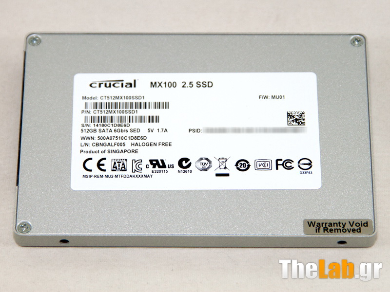

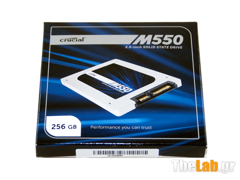

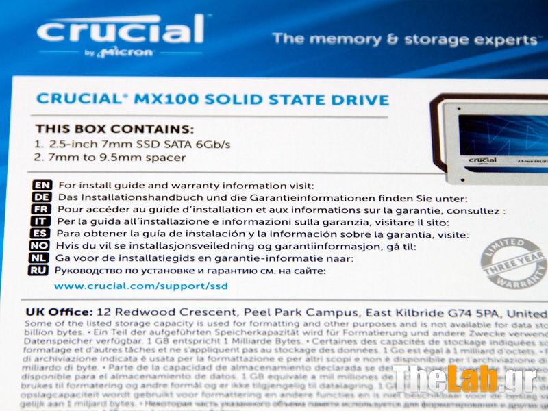

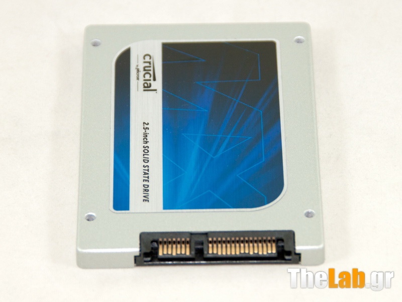

    Το κουτί του μεγάλου MX100. Τη διαφορά τόσο στην τιμή όσο και στις επιδόσεις κάνει ο αριθμός "512 GB" στην κάτω-αριστερά γωνία της πρόσοψης. Στο πίσω μέρος η Crucial μεταξύ άλλων μας πληροφορεί ότι στα παρελκόμενα εκτός από το δίσκο περιλαμβάνεται και ένας spacer, για την τοποθέτηση του σε μεγαλύτερα φατνία που παίρνουν κανονικού ύψους 2.5" δίσκους.

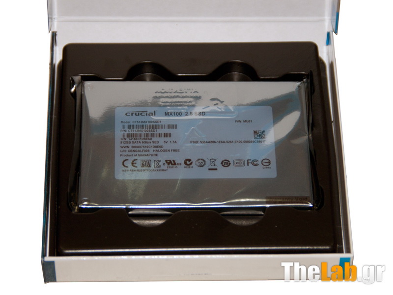

    Ανοίγοντας το κουτί του MX100.
    IMG_3670_small.jpgIMG_3674_small.jpgIMG_3676_small.jpgIMG_3677_small.jpgIMG_3678_small.jpg

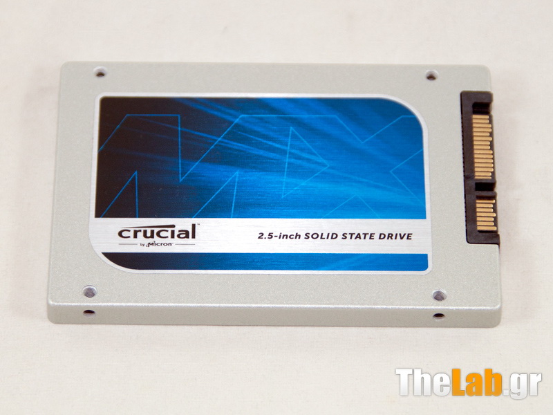

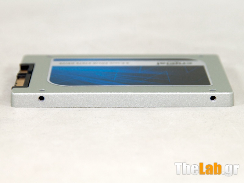

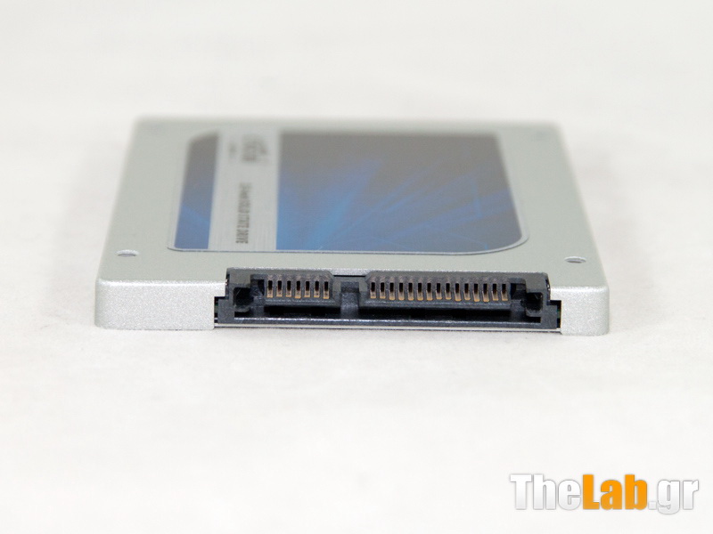

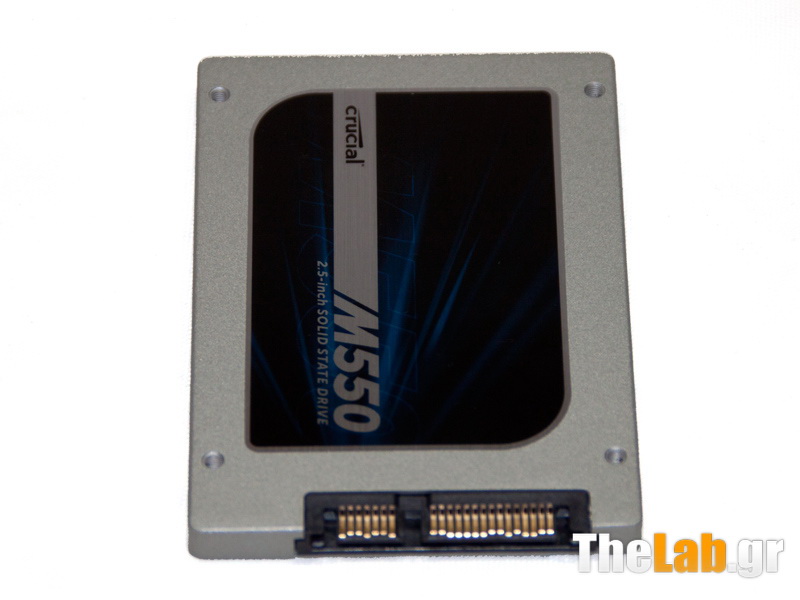

    Ο δίσκος διαθέτει μικρό ύψος, όπως όλοι οι φρέσκοι SSDs, έτσι ώστε να είναι συμβατός με τα ultrabooks της αγοράς.

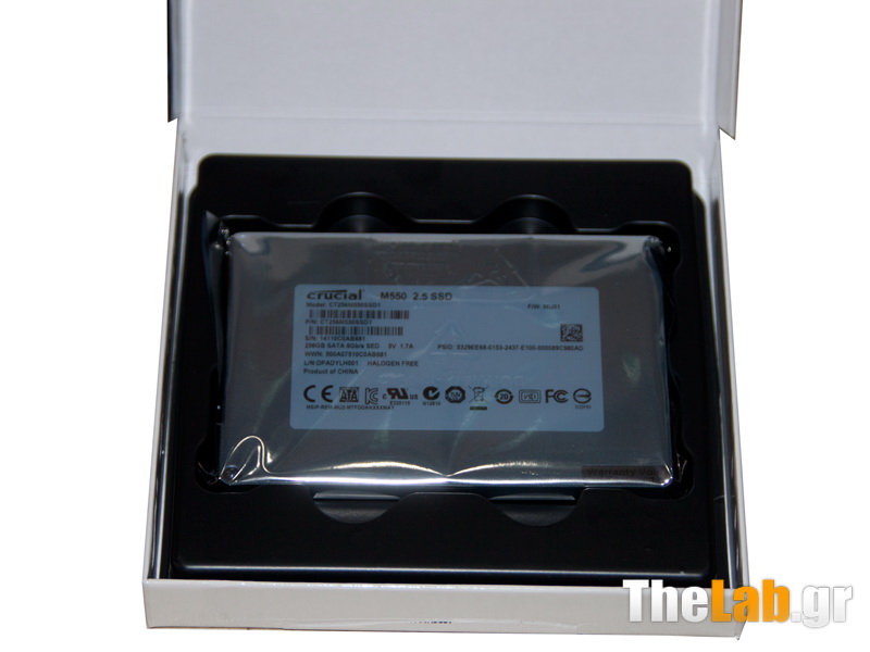

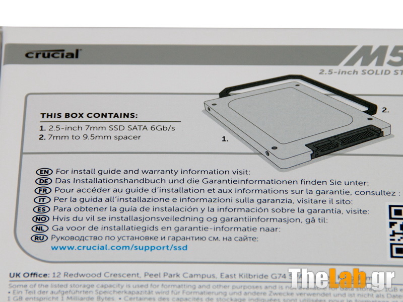

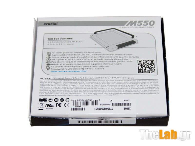

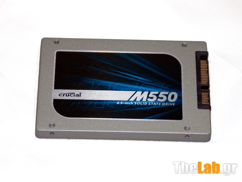

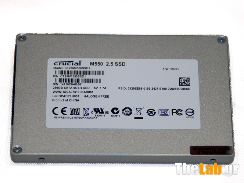

    Η συσκευασία του M550 δείχνει λίγο πιο σοβαρή από την αντίστοιχη του M100, λόγω του πιο σκούρου χρωματισμού. Μαζί και με αυτόν το δίσκο η Crucial προμηθεύει έναν 7-9,5 mm spacer.

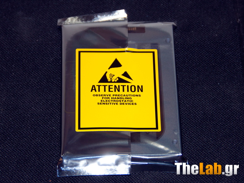

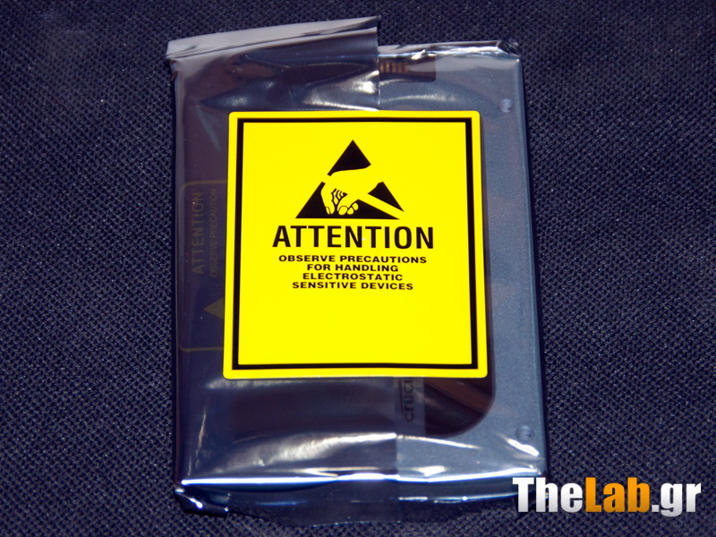

    Ο δίσκος φυλάσσεται μέσα σε ένα αντιστατικό σακουλάκι.
    Ο Μ550 κάτω από τον φακό της Canon μηχανής μας.

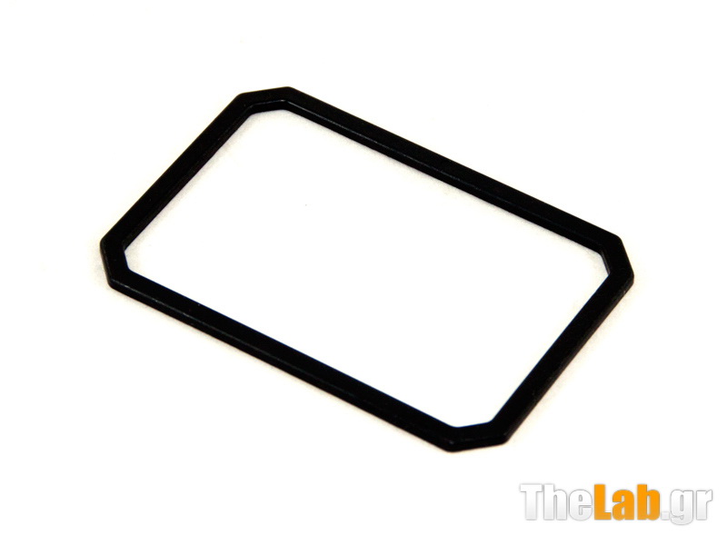

    Ο spacer που κάνει συμβατό τον SSD με φατνία 2.5" που έχουν μεγαλύτερο των 7mm ύψος.

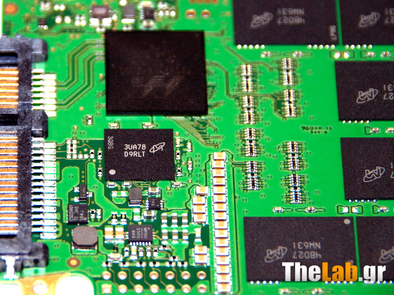

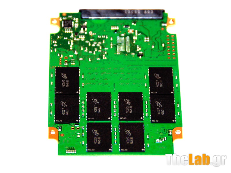

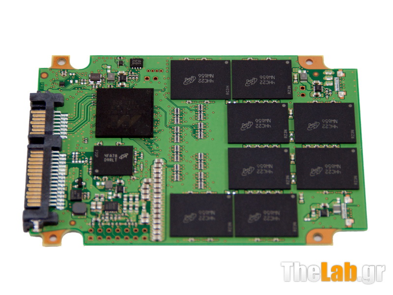

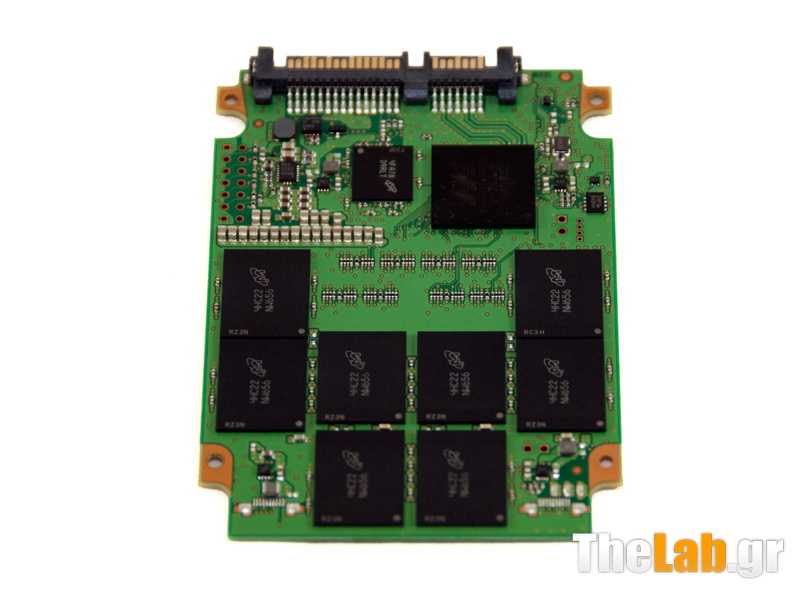

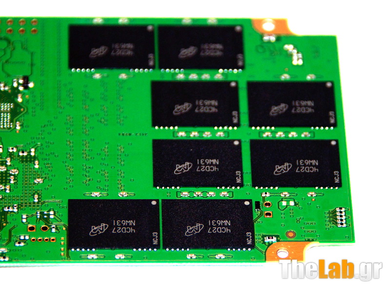

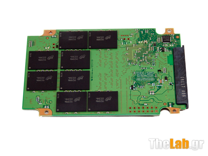

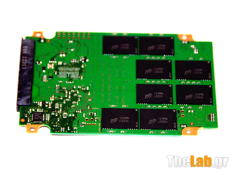

    Στα ενδότερα του MX100 512 GB

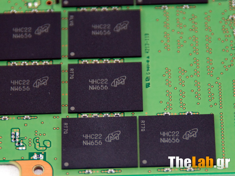

    Στο σύνολο 16 NAND flash chips υπάρχουν στην κεντρική πλακέτα του SSD (8 σε κάθε πλευρά).
    Στην παραπάνω φωτογραφία απεικονίζεται ένα 16-bit MSP430 Ultra-Low Power MCU της Texas Instruments.

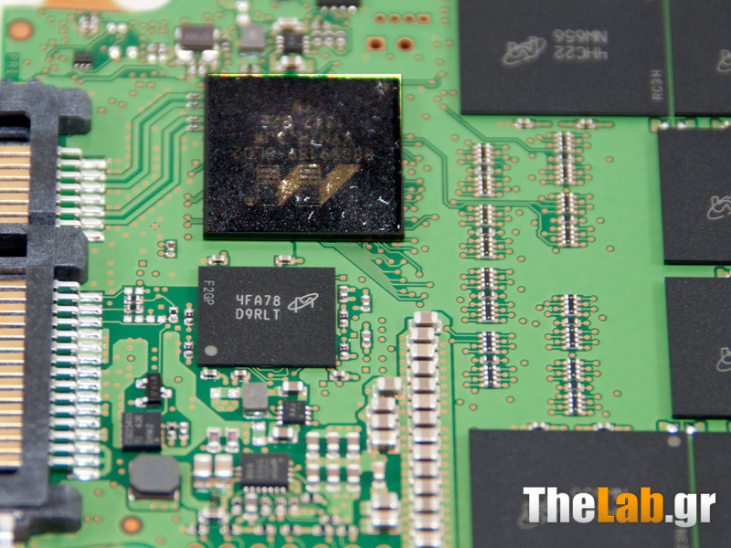

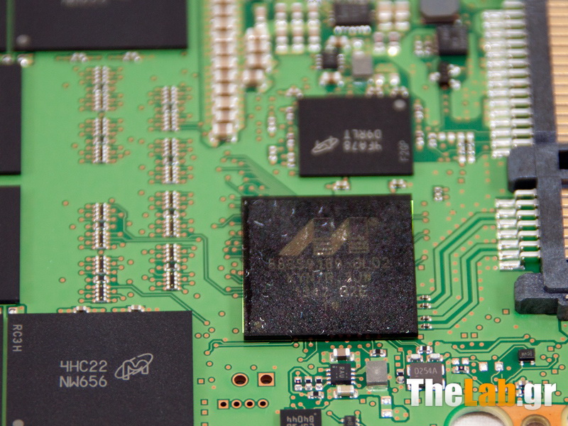

    Η πίσω πλευρά της πλακέτας που φιλοξενεί τον ελεγκτή του SSD μαζί με την cache μνήμη του (FBGA κωδικός D9RLT και χωρητικότητας 512 MB).
    Ο ελεγκτής του ΜΧ100 είναι παρόμοιος με αυτόν του M550 και είναι ο οκτακάναλος 88SS9189 της Marvell. Στην ψύξη του βοηθά το ίδιο το περίβλημα του SSD μιας και μέσω θερμό-αγώγιμων pads ο ελεγκτής έρχεται σε επαφή με αυτό. Δίπλα του βρίσκουμε το cache chip που προέρχεται και αυτό από την Micron, φυσικά. Κοντά στο προαναφερθέν chip υπάρχει μια συστοιχία από SMD πυκνωτές, οι οποίοι αναλαμβάνουν να τροφοδοτήσουν τον SSD με την απαραίτητη ενέργεια ώστε να μη χαθούν δεδομένα, σε περίπτωση απώλειας της κύριας τροφοδοσίας.
    Τα thermal pads, που βοηθούν στην ψύξη του Marvell ελεγκτή.

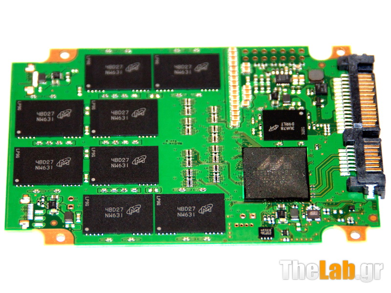

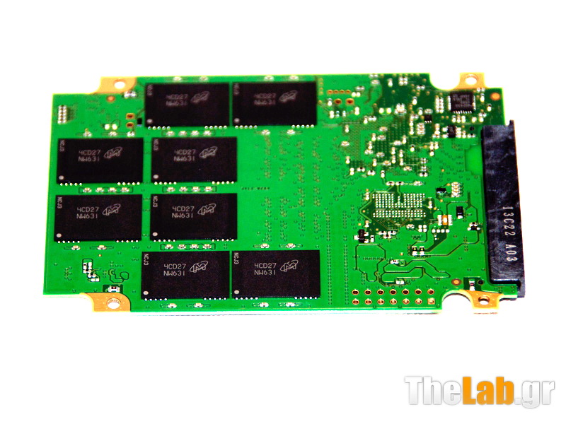

    Στα ενδότερα του M550 256 GB
    Μιας και χρησιμοποιεί μικρότερα (σε χωρητικότητα) NAND flash chips, ο M550 της δοκιμής φέρει τον ίδιο αριθμό NANDs (16) με τον 512αρη MX100. Έτσι η λειτουργία RAIN αξιοποιείται στο έπακρο χαρίζοντας στο δίσκο πολύ καλές επιδόσεις.
    Όπως και στον MX100 έτσι και στον M550 χρησιμοποιείται ένα 16-bit MSP430 Ultra-Low Power MCU της Texas Instruments.
    O επεξεργαστής της Marvell (88SS9189) μαζί με την απαραίτητη, για τη λειτουργία του, μνήμη cache (D9RTL - 512 ΜΒ χωρητικότητα).
    Όπως και στον ΜΧ100 έτσι και εδώ μια συστοιχία από SMD πυκνωτές προστατεύει από στιγμιαίες διακοπές της τάσης τροφοδοσίας. Στην ουσία οι πλακέτες των ΜΧ100 και των M550 είναι παρόμοιες με τη μόνη διαφορά να εντοπίζεται στις διαφορετικές flash μνήμες που χρησιμοποιεί το κάθε μοντέλο. [BREAK=Σύστημα Δοκιμής και Μεθοδολογία] Το κύρια υποσυστήματα που απαρτίζουν το σύστημα, στο οποίο πραγματοποιήθηκαν όλα τα τεστ, φαίνονται παρακάτω. Όπως βλέπετε επιλέξαμε μια σύγχρονη μητρική με native υποστήριξη SATA 3 έτσι ώστε να αποδώσουν τα μέγιστα οι SSDs της δοκιμής και έναν δυνατό επεξεργαστή για μην υπάρχει το παραμικρό bottleneck. Η διαθέσιμη μνήμη φτάνει τα 8GB, μια συνηθισμένη χωρητικότητα για τα σημερινά δεδομένα.

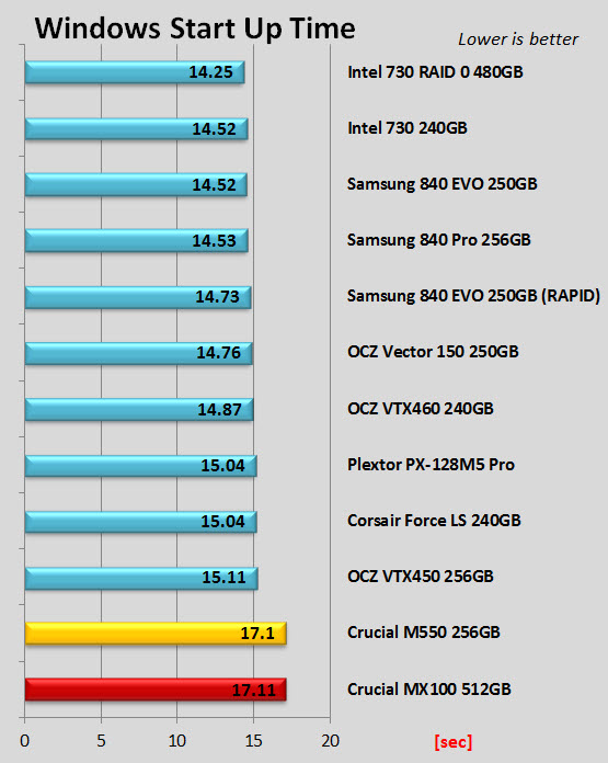

    Windows 7 Start up Time
    Στο συγκεκριμένο τεστ καταγράφεται ο χρόνος που θέλει το λειτουργικό για να εκκινήσει και πιο συγκεκριμένα το χρόνο που μεσολαβεί από τη στιγμή που έχει "φορτώσει" ο kernel μέχρι να ξεκινήσουν όλα τα προγράμματα αυτόματης εκκίνησης (start up programs). Η μέτρηση είναι ιδιαίτερα ακριβής μιας και το API των Windows παρέχει έναν internal timer που παρέχει αυτή την πληροφορία και το πρόγραμμα ενημερώνεται από το συγκεκριμένο timer.*

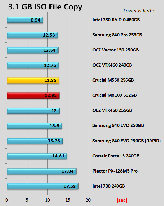

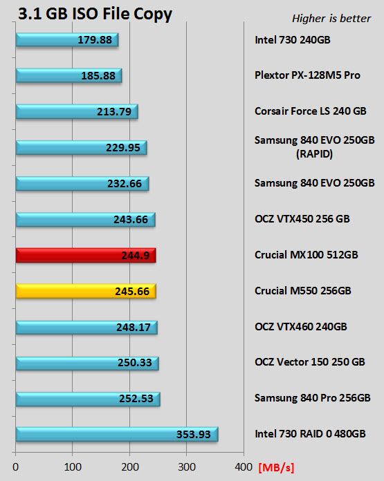

    ISO File Copy Γίνεται η αντιγραφή ενός μεγάλου αρχείου από ένα folder σε ένα άλλο στον ίδιο δίσκο και καταγράφεται ο χρόνος που απαιτείται για την ολοκλήρωση της αντιγραφής. Το μέγεθος του αρχείου είναι 3.1GB.

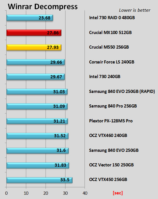

    Winrar Decompression
    Μέτρηση του χρόνου που απαιτείται για να αποσυμπιεστεί ένα διπλά συμπιεσμένο αρχείο (linux-3.2.9.tar.bz2).

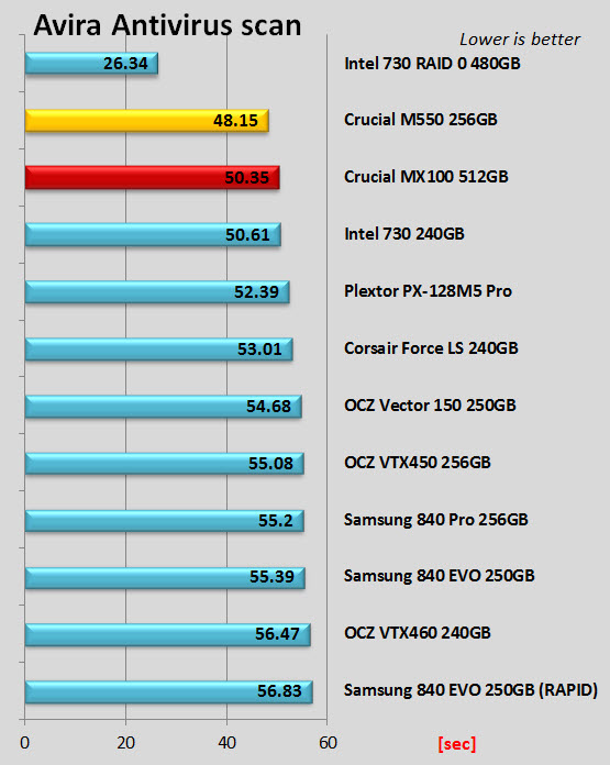

    Antivirus scan
    Ο χρόνος που χρειάζεται το Avira για να ελέγξει το system32 folder, εξετάζοντας όλα τα αρχεία και ψάχνοντας ακόμη και τα συμπιεσμένα.*

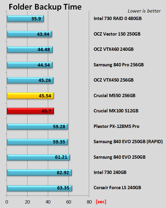

    Folder Backup Time
    Καταγράφεται ο χρόνος που χρειάζεται για να ολοκληρωθεί ένα πλήρες backup ενός folder με 8,46 GB μέγεθος που περιέχει πλήθος αρχείων, χρησιμοποιώντας την εφαρμογή VBackup.

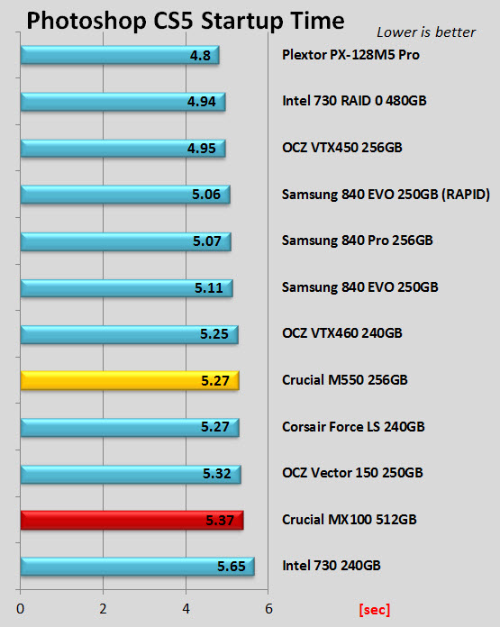

    Photoshop Start Up Time Εδώ καταγράφεται ο χρόνος που απαιτείται για την εκκίνηση του photoshop CS5, άνοιγμα μιας μεγάλης RAW format φωτογραφίας και μετέπειτα κλείσιμο της φωτογραφίας και του ίδιου του photoshop.

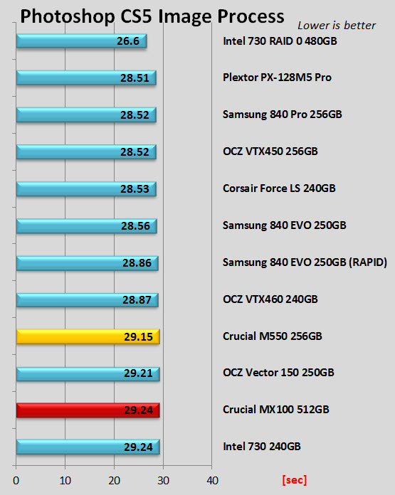

    Photoshop Image Processing
    Άνοιγμα στο CS5 δέκα φωτογραφιών υψηλής ανάλυσης σε RAW format. Στη συνέχεια τρέχει ένα απαιτητικό action σε κάθε μία από αυτές ξεχωριστά, σώσιμο της κάθε φωτογραφίας και κλείσιμο στο τέλος του photoshop. Καταγράφεται ο συνολικός χρόνος που απαιτείται για όλα τα παραπάνω.

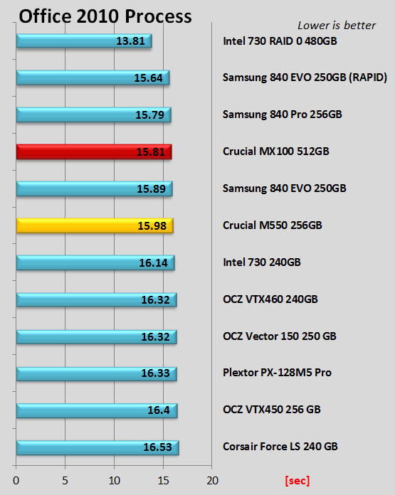

    Office Startup - Processing
    Άνοιγμα δύο μεγάλων (58MB) docx αρχείων με πίνακες, γραφικά κτλ. και στη συνέχεια σώσιμο αυτών σε μορφή doc. Ταυτόχρονα αναπαράγεται ένα υπερ-υψηλής ανάλυσης M2TS αρχείο με 90mbps bitrate το οποίο είναι αποθηκευμένο φυσικά στον προς δοκιμή δίσκο.*

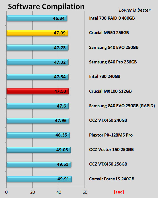

    Software Compilation
    Γίνεται compile ενός πολύ μεγάλου open source C# .NET project και καταγράφεται ο χρόνος που απαιτείται για τη δημιουργία του release build.

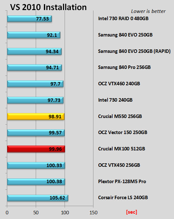

    Software installation
    Εκτελείται το installation του Visual Studio 2010 (C# and Image Library, 2.5GB total size).

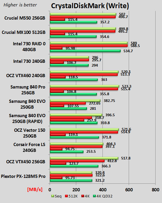

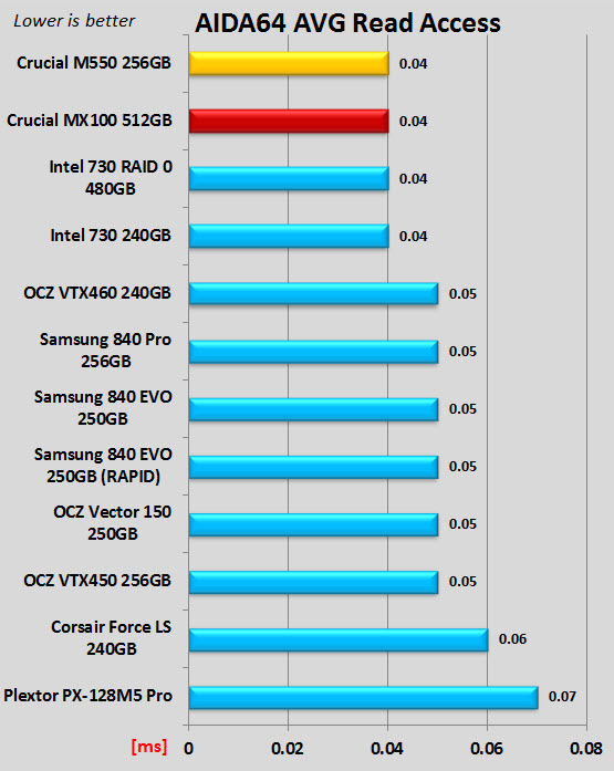

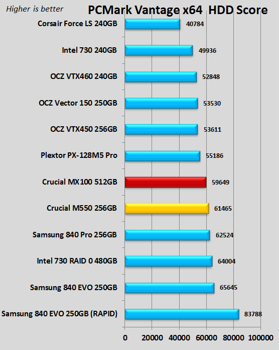

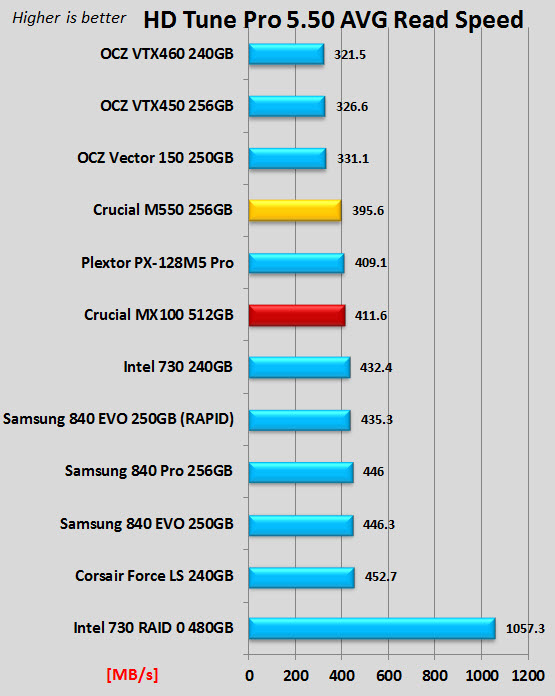

    Όμως επειδή οι περισσότεροι από εσάς έχετε συνηθίσει να βλέπετε αποτελέσματα από synthetic benchmarks, αποφασίσαμε να συμπεριλάβουμε αρκετά από τα γνωστότερα προγράμματα για SSDs στις δοκιμές μας. Έτσι θα "τρέξουμε" τα PCMark05/07/Vantage. ASS SSD, Crystal Disk Mark, Anvil's Storage Utilities, AIDA64 και HD Tune.
    Για τελευταίο αφήσαμε το Steady State Performance τεστ όπου και γράφουμε συνεχώς τυχαία δεδομένα στο δίσκο για πολύ μεγάλο χρονικό διάστημα—δώδεκα ώρες—έτσι ώστε να φτάσουμε τον ελεγκτή του SSD στα όρια του και να μετρήσουμε/δούμε την απόδοση του κάτω από τις χειρότερες δυνατές συνθήκες. Εδώ να τονίσουμε ότι στο συγκεκριμένο τεστ γράφουμε σε όλη την επιφάνεια του δίσκου έτσι ώστε να εκμηδενίσουμε τα αποθέματα μνήμης που έχει στη διάθεση του ο ελεγκτής, για να αυξήσει την ταχύτητα εγγραφής δεδομένων. Επίσης το Steady Performance τεστ δεν ανταποκρίνεται σε καμιά περίπτωση στις κανονικές συνθήκες λειτουργίας ενός SSD που είναι εγκατεστημένος σε ένα κοινό σύστημα, μιας και οι περισσότεροι χρήστες γράφουν δεδομένα για μικρά χρονικά διαστήματα στους δίσκους τους (π.χ. κατά την εγκατάσταση προγραμμάτων) και κυρίως διαβάζουν δεδομένα από αυτούς. Απλά αποφασίσαμε να συμπεριλάβουμε το συγκεκριμένο τεστ στη μεθοδολογία μας για ακαδημαϊκό ενδιαφέρον και μόνο και επειδή είμαστε από τη φύση μας πολύ περίεργοι και ανήσυχοι.

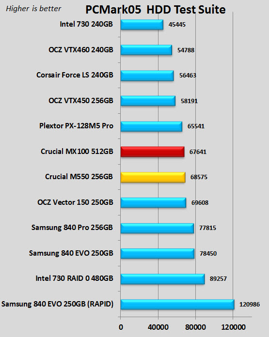

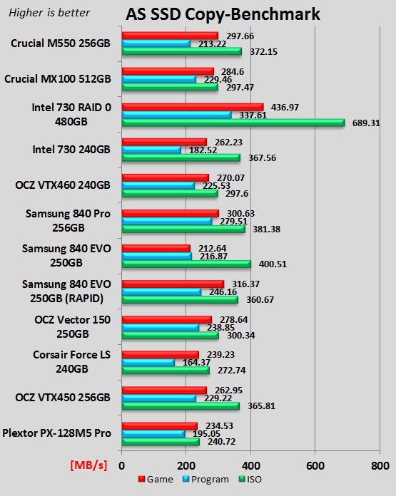

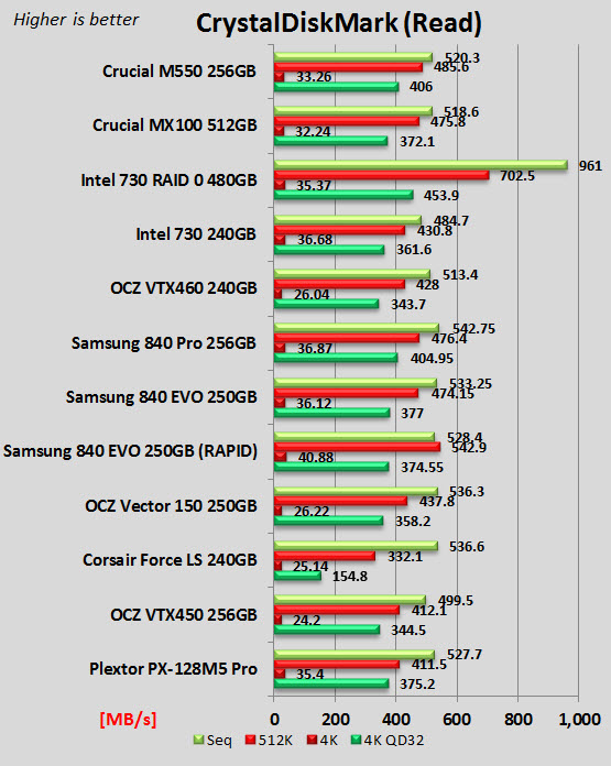

    Synthetic Benchmarks
    AIDA64.jpgAnvil.jpgAS_SSD_Copy.jpgHD_Tune.jpgCDM_read.jpgCDM_write.jpgPCMark05.jpgPCMark_Vantage.jpgPCMark07.jpg
    Real Life tests - Pegasus SSD Test Suite
    pegasus_Win_startup.jpgpegasus_winrar_decompress.jpgpegasus_ISO_copy_time.jpgpegasus_ISO_copy_speed.jpgpegasus_Avira_scan.jpgpegasus_Win_backup.jpgpegasus_PS_startup.jpgpegasus_PS_action.jpgpegasus_Office2010_action.jpgpegasus_Soft_comp.jpgpegasus_VS2010_install.jpg

    Συγκεντρωτικά Γραφήματα
    Η διαφορά του 512αρη MX100 από τον 256αρη M550 είναι πολύ μικρή, όπως μπορείτε να διαπιστώσετε και από το παραπάνω γράφημα. Βέβαια ο μεγάλος αριθμός NAND flash chips του μεγάλου ΜΧ100 παίζει καθοριστικό ρόλο στις επιδόσεις του και σίγουρα ο ΜΧ100 με 256 GB χωρητικότητα, ο οποίος εξοπλίζεται με τα μισά NANDs, θα παρουσίαζε αρκετά μικρότερες ταχύτητες.
