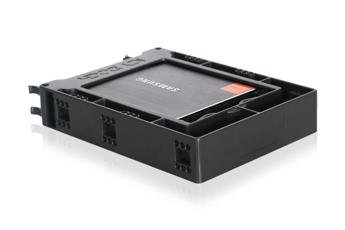

    Όπως βλέπετε το Icy Dock EZ-FIT Trio Triple MB610SP μπορεί να φιλοξενήσει 3 drives 2.5" και ύψους 5 - 7mm η 2 drives μεγαλύτερου ύψους.

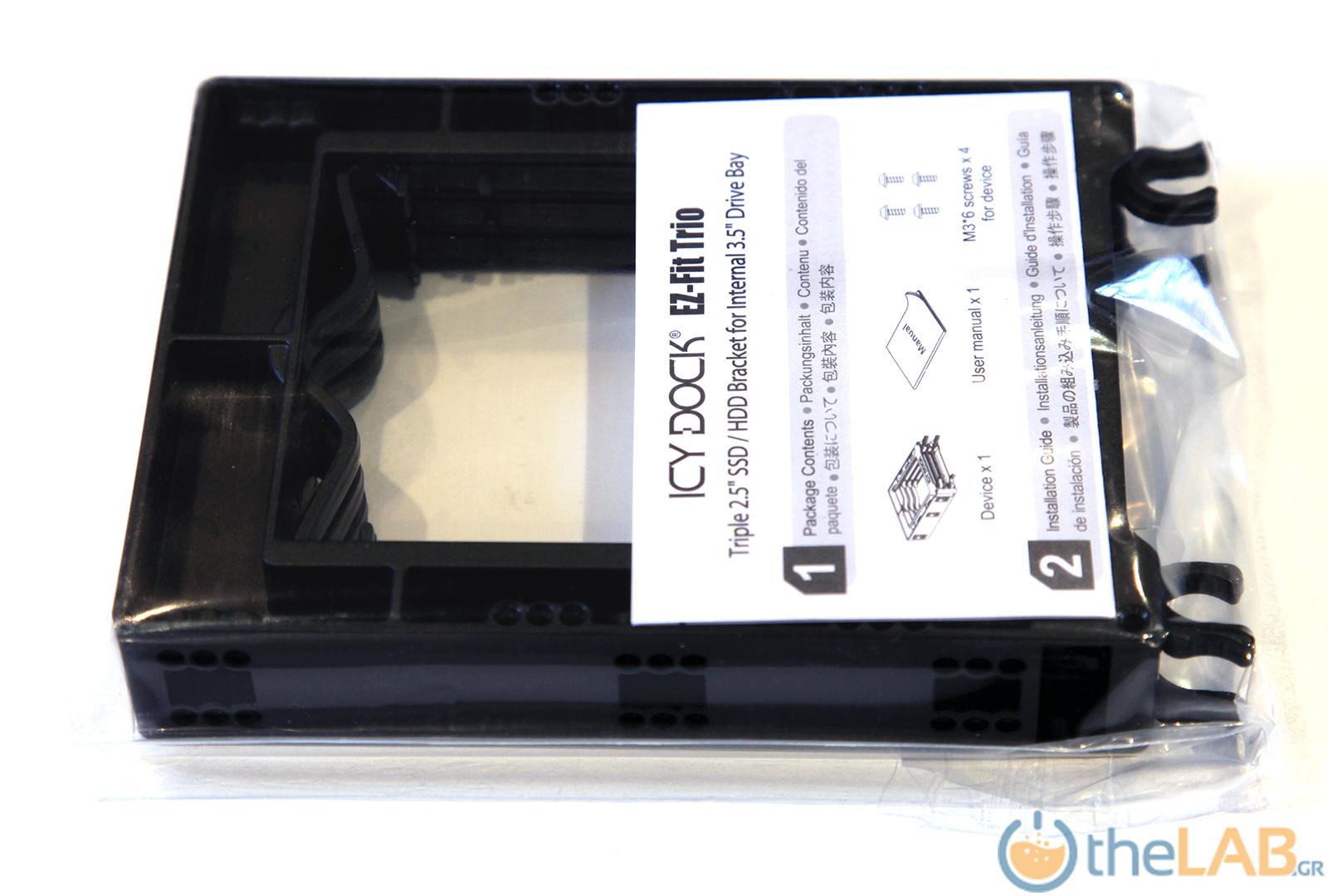

    Το Icy Dock EZ-FIT Trio Triple MB610SP έρχεται σε χαρτονένια συσκευασία, η οποία περιγράφει κάποια από τα βασικά χαρακτηριστικά της συσκευής.

    Το Icy Dock EZ-FIT Trio Triple MB610SP είναι εξ ολοκλήρου κατασκευασμένο από ποιοτικό πλαστικό. Αποτελείται από το κυρίως σώμα του που βιδώνεται μέσα στο κουτί του υπολογιστή και 3 ένθετα που το καθένα μπορεί να φιλοξενήσει ένα drive των 2.5". Παρατηρούμε ότι διαθέτει όλες τις τρύπες για να βιδωθεί όπως και ένας κλασσικός σκληρός δίσκος των 3.5" αλλά και από τις 2 πλευρές (πάνω και κάτω) και όλα αυτά x3 για να μπορεί να μετακινηθεί λίγο πιο εμπρός και λίγο πιο πίσω.
    Το αρνητικό σχετικά με αυτό είναι ότι πρόκειται για πλαστικές υποδοχές που μπορεί εύκολα να χαλαρώσουν λόγω επανειλημμένου βιδώματος - ξεβιδώματος ή και από κακή τεχνική (άσκηση περισσότερης δύναμης από το κανονικό). Οι βίδες εξ άλλου που είδαμε παραπάνω, έχουν εμφανώς κατάλληλο σπείρωμα για πλαστικές υποδοχές.
    Θα μπορούσαν να είχαν χρησιμοποιηθεί μεταλλικά ένθετα με πάσα για τις βίδες, κάτι που θα εξασφάλιζε την αντοχή σε πολύ περισσότερα βιδώματα - ξεβιδώματα. Αλλά αυτό θα ανέβαζε το κόστος καθώς και δε θα επέτρεπε την ύπαρξη των εναλλακτικών θέσεων βιδώματος καθώς τα ένθετα δεν μπορούν λόγω όγκου να τοποθετηθούν τόσο κοντά.
