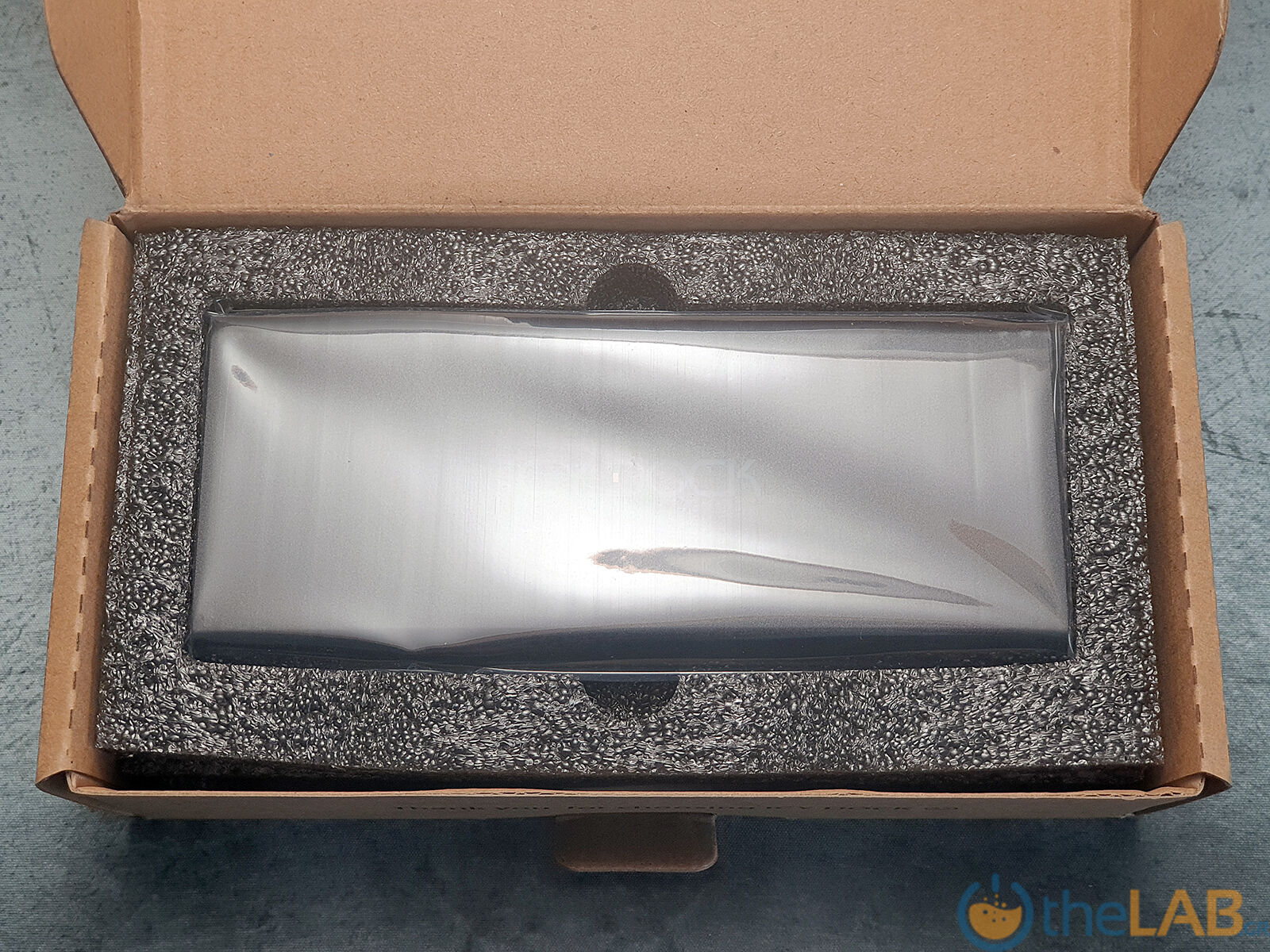

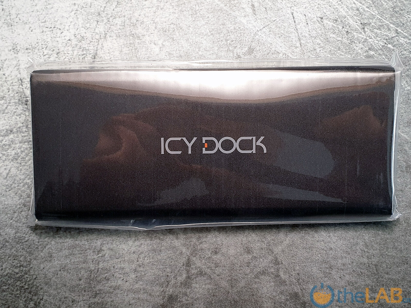

    Η Icy Dock ICYNano MB861U31-1M2B έρχεται σε μια απλή χαρτονένια συσκευασία που στο επάνω μέρος της αναφέρει το μοντέλο και τις βασικές ιδιότητες του προϊόντος.
    Η θήκη βρίσκεται προστατευμένη σε διάφανο σακουλάκι και μέσα σε πυκνό αφρολέξ ενώ κάτω από αυτό, βρίσκουμε τα παρελκόμενα.

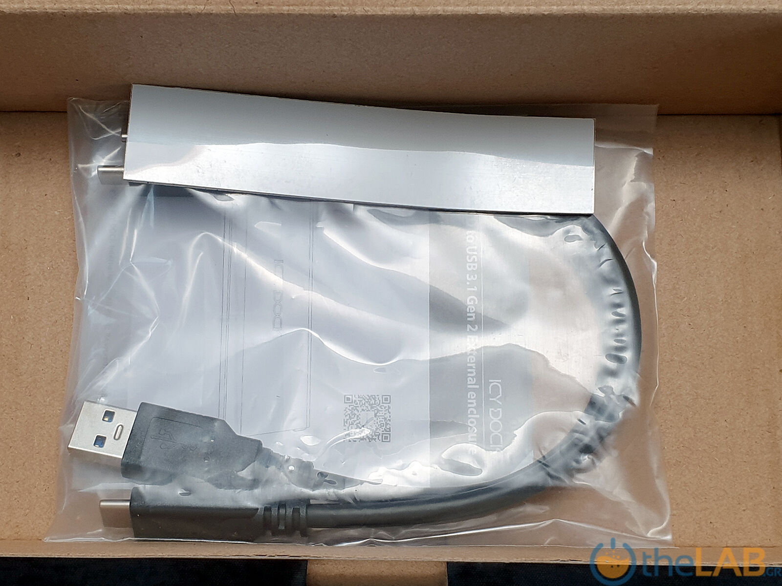

    Ένα κομμάτι θερμοαγώγιμης ταινίας θα εξασφαλίσει τη μεταφορά θερμότητας από το φιλοξενούμενο drive στο αλουμινένιο καπάκι του Icy Dock ICYNano MB861U31-1M2B, φροντίζοντας για την ψύξη του.

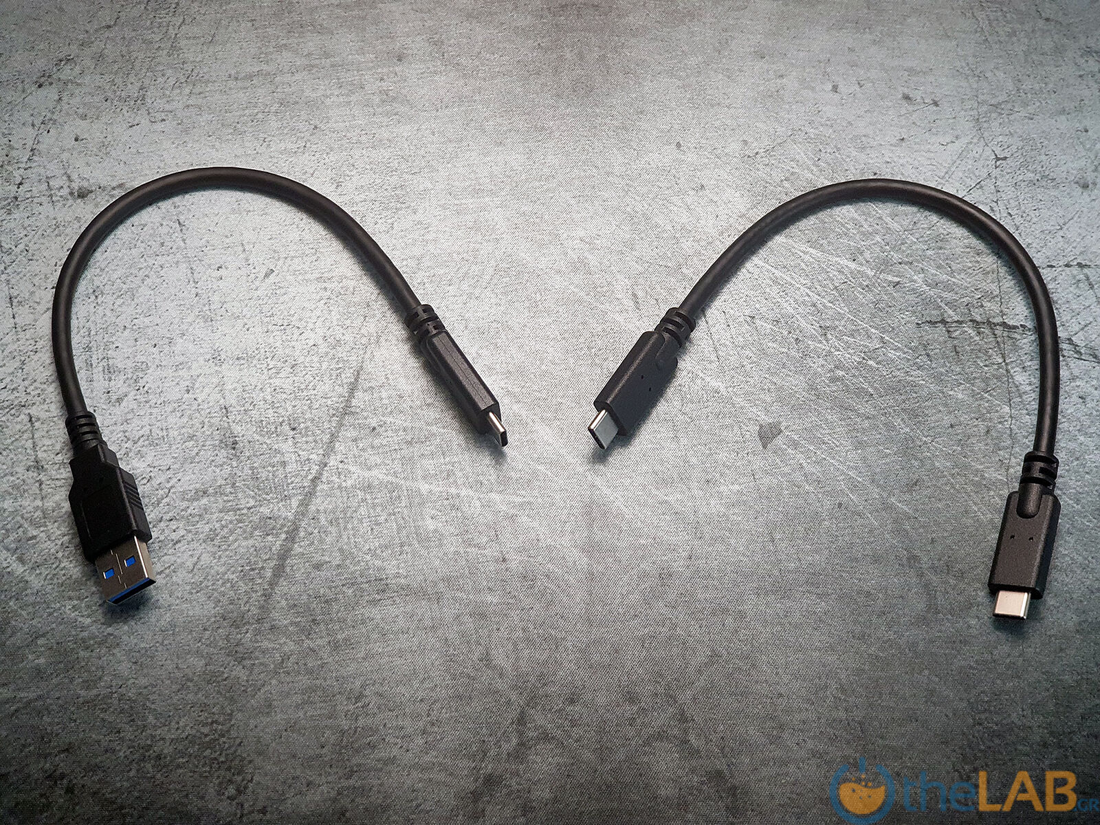

    Τα παρελκόμενα ολοκληρώνονται με 2 κοντά καλώδια, το ένα τύπου USB C σε USB C και το άλλο USB C σε USB A. Έτσι, η θήκη, που έχει υποδοχή USB C, μπορεί να συνδεθεί είτε σε υποδοχή USB C του υπολογιστή, με το ένα καλώδιο, είτε σε υποδοχή USB A, με το άλλο.

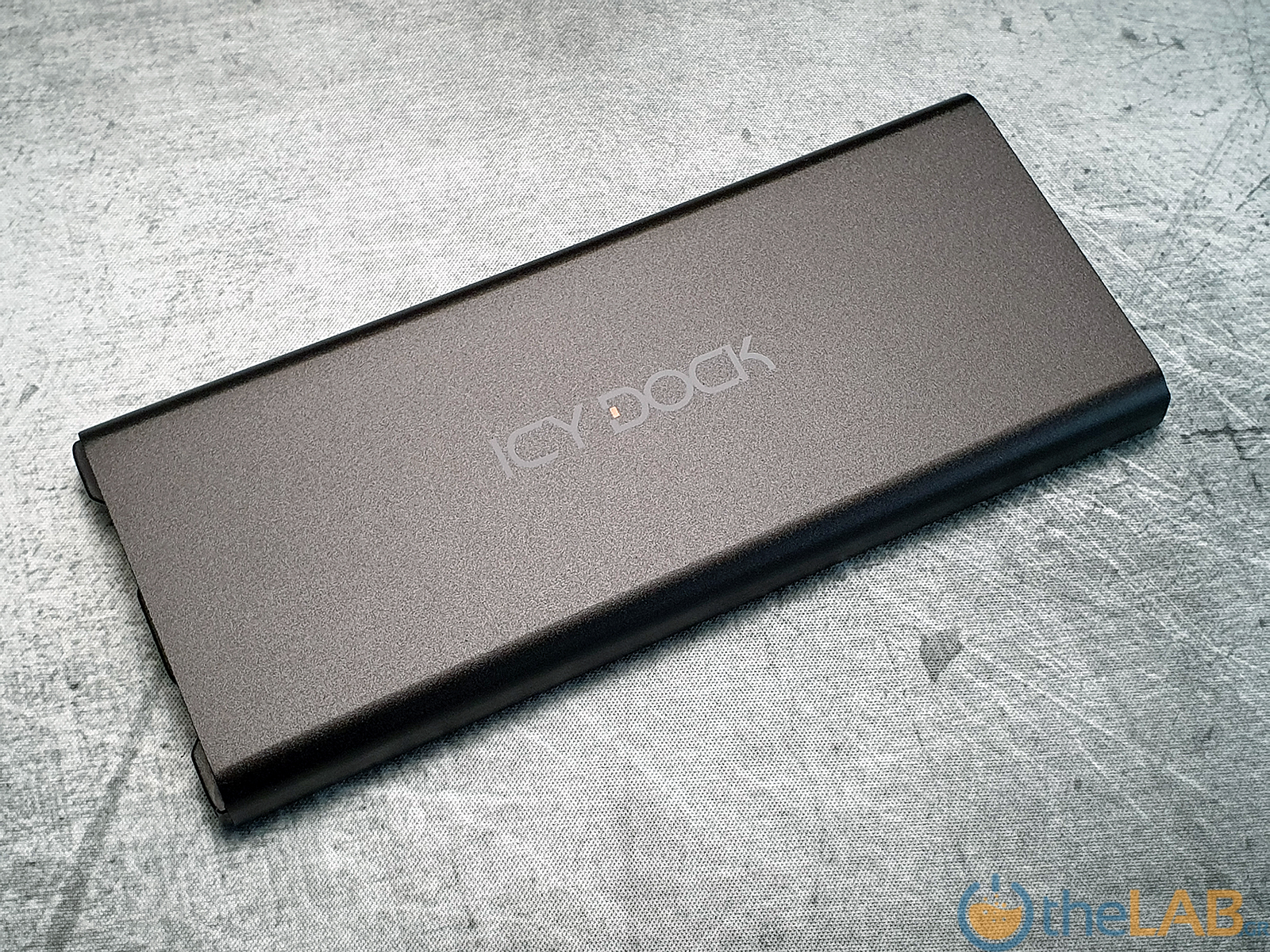

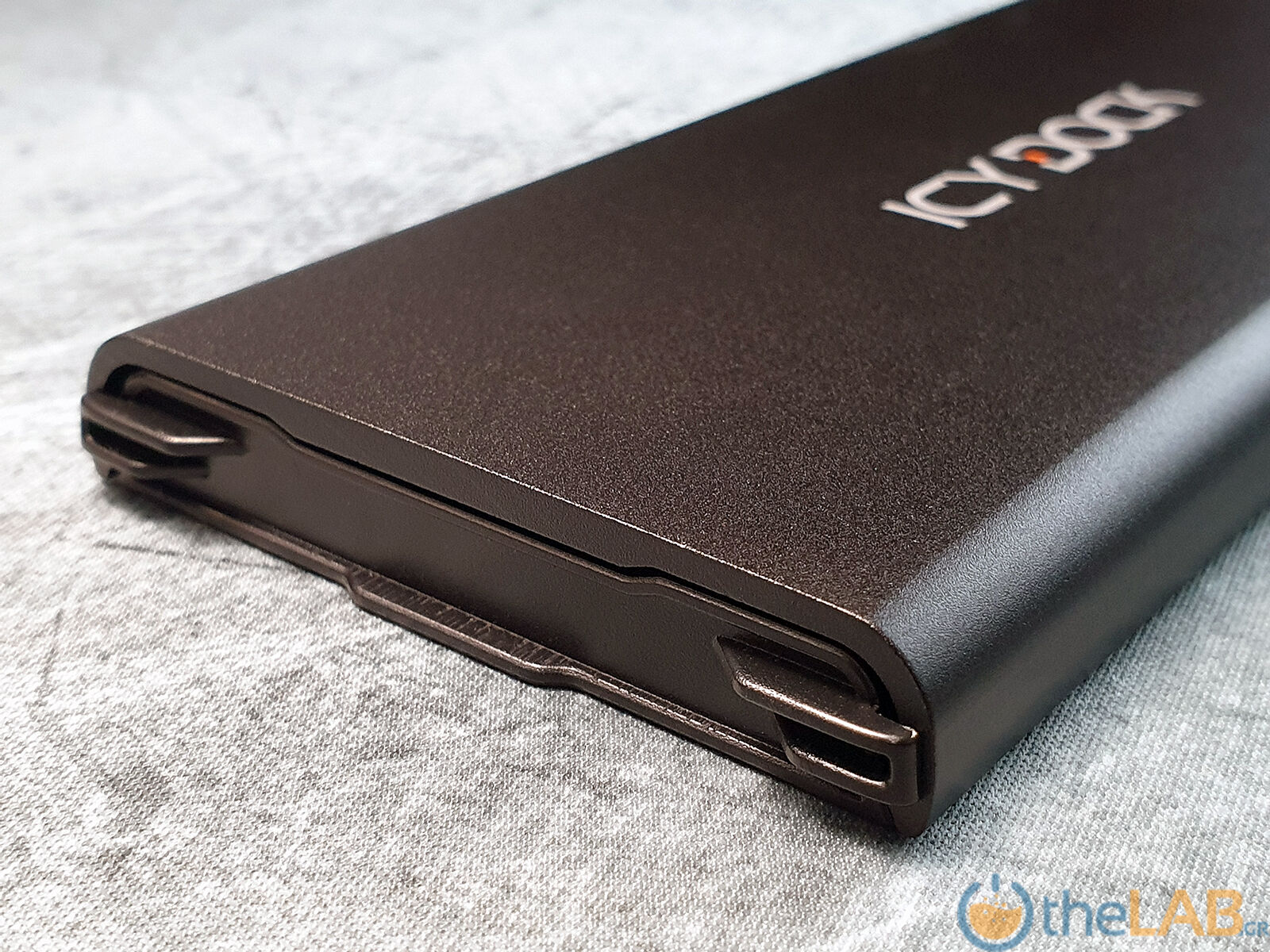

    Ο σχεδιασμός της είναι απλός και κομψός. Το επάνω μέρος αποτελείται από αλουμίνιο και φέρει στο κέντρο του το λογότυπο της εταιρίας.
    Το κάτω μέρος είναι πλαστικό και φέρει αυτοκόλλητο με το μοντέλο και τον σειριακό αριθμό.

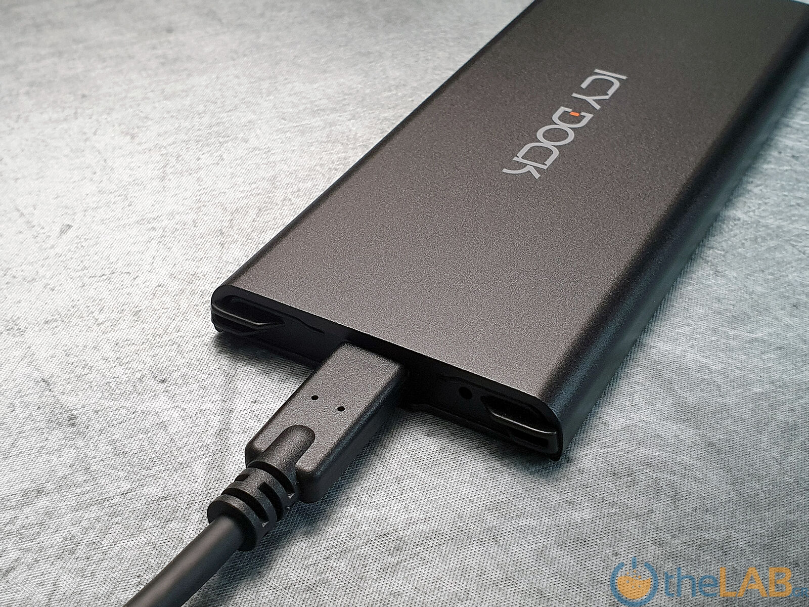

    Οι μεγάλες πλαϊνές πλευρές δεν έχουν κάτι ιδιαίτερο, όπως και η μία από τις μικρές. Στην άλλη μικρή πλαϊνή πλευρά βρίσκουμε την υποδοχή USB C και στα δεξιά της μία στρογγυλή οπή από όπου φαίνεται το LED λειτουργίας.

    Η συνδεσιμότητα του Icy Dock ICYNano MB861U31-1M2B βασίζεται στην υποδοχή USB C που είδαμε, η οποία υποστηρίζει πρωτόκολλο USB 3.2 Gen2, στα 10Gbps
    Καθώς οι αλλεπάλληλες αλλαγές στην ονοματολογία των διαφόρων τύπων USB έχουν καταστήσει το τοπίο ιδιαίτερα ομιχλώδες, παραθέτουμε τον παρακάτω πίνακα για να ξεκαθαρίσουν κάπως τα πράγματα. Η Icy Dock ICYNano MB861U31-1M2B υποστηρίζει το 2ο σε ταχύτητα πρωτόκολλο.
    Τα 2 παρεχόμενα καλώδια, USB C σε USB C και USB C σε USB A, εξασφαλίζουν τη δυνατότητα σύνδεσης της Icy Dock ICYNano MB861U31-1M2B σε κάθε συσκευή που υποστηρίζει εξωτερικά drives.

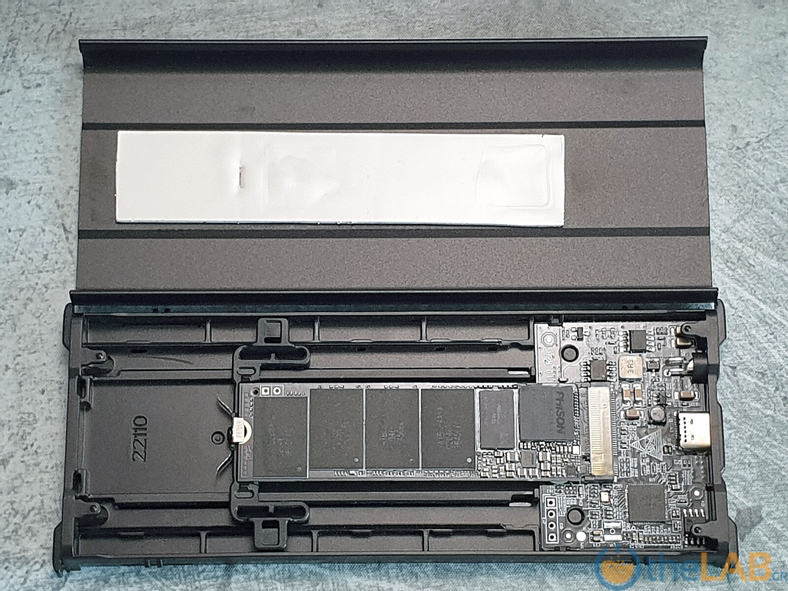

    Εγκατάσταση του Drive

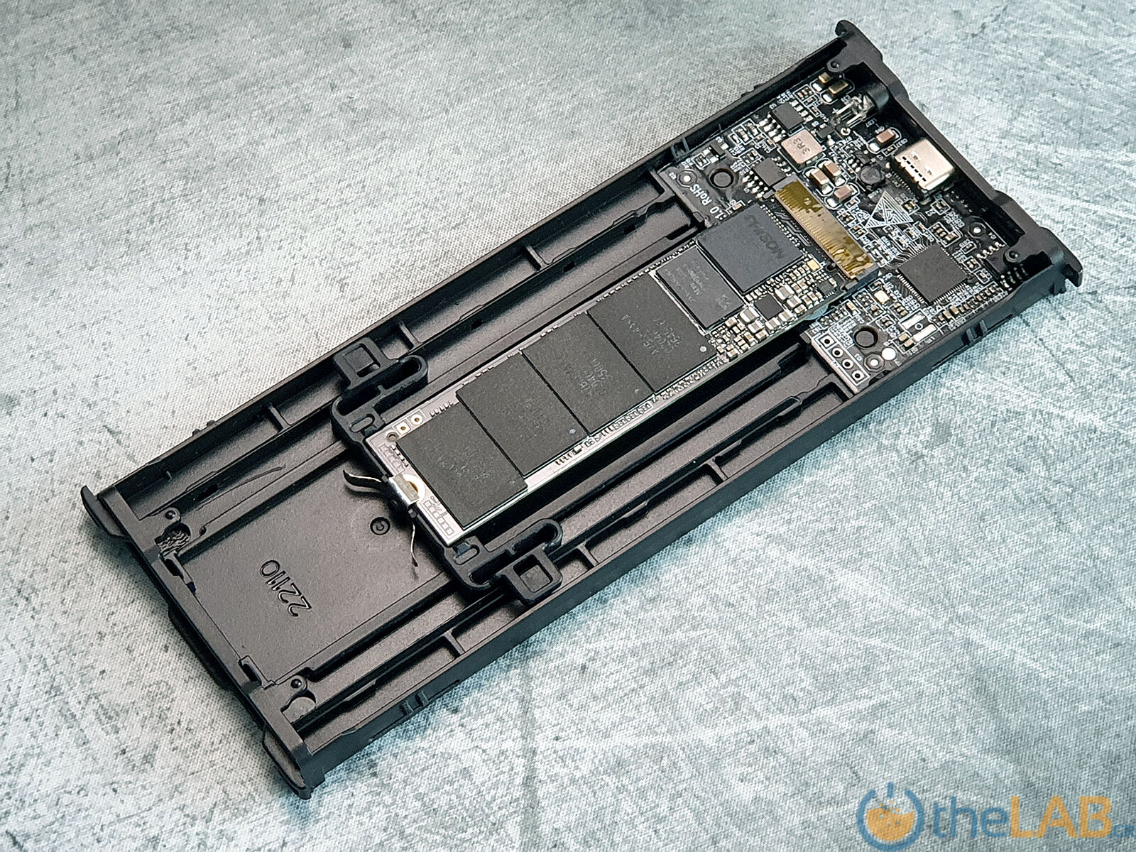

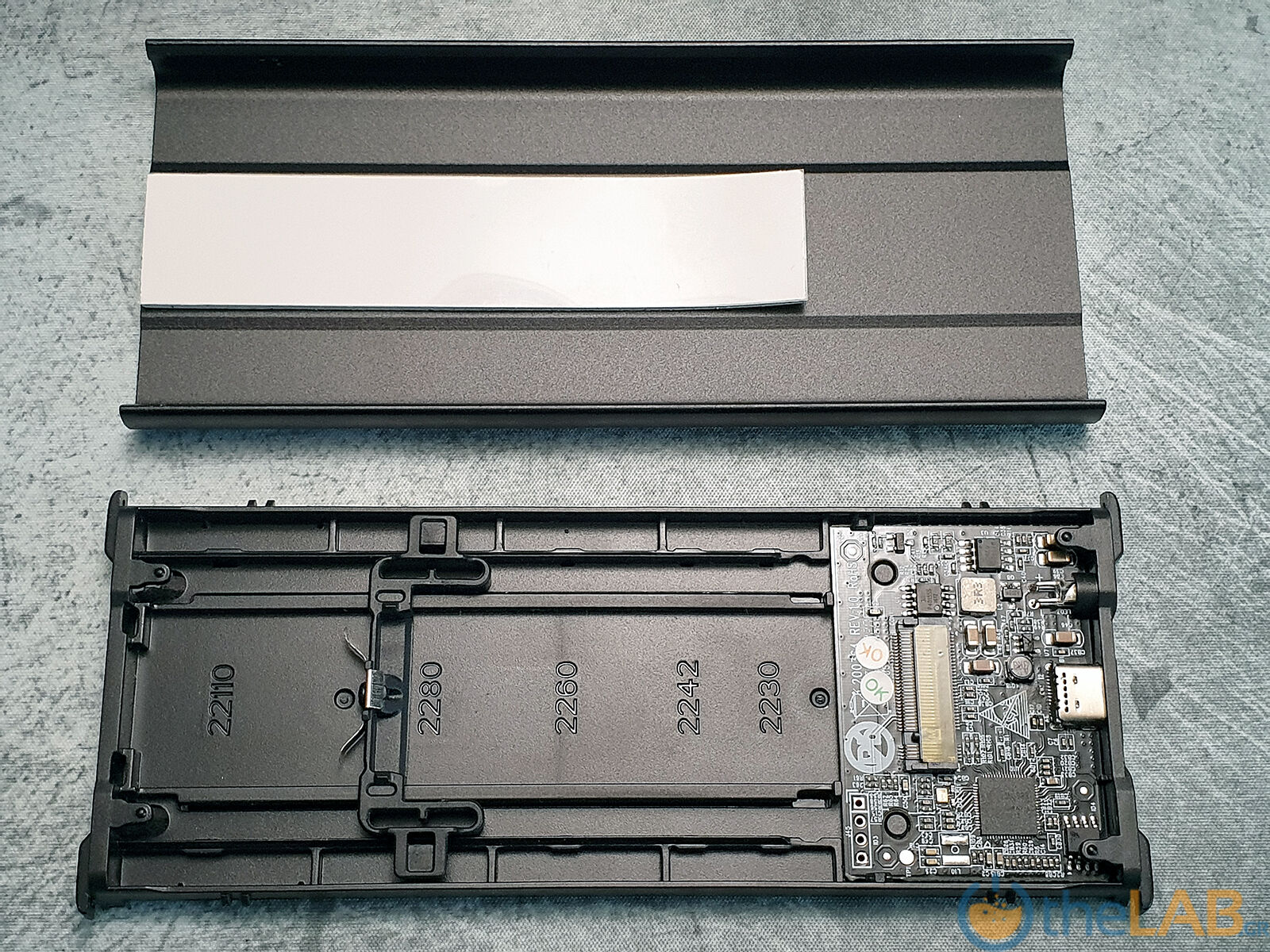

    Η εγκατάσταση του drive στην Icy Dock ICYNano MB861U31-1M2B είναι πανεύκολη και δεν απαιτεί κανένα εργαλείο. Το επάνω μέρος της θήκης ξεκουμπώνει από το κάτω με ένα απλό τράβηγμα από την άκρη, όπως φαίνεται στην παρακάτω εικόνα.
    Στη συνέχεια, τοποθετούμε το drive, τη θερμική ταινία και το καπάκι, που λειτουργεί ως ψύκτρα για το drive.
    Η τοποθέτηση της θερμικής ταινίας είναι απλή και χρειάζεται να γίνει μόνο μία φορά.

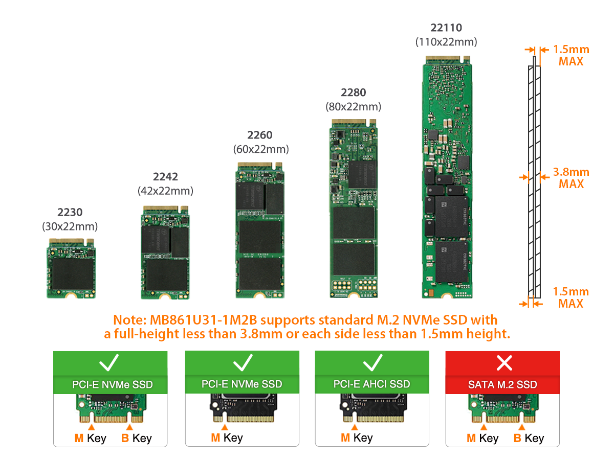

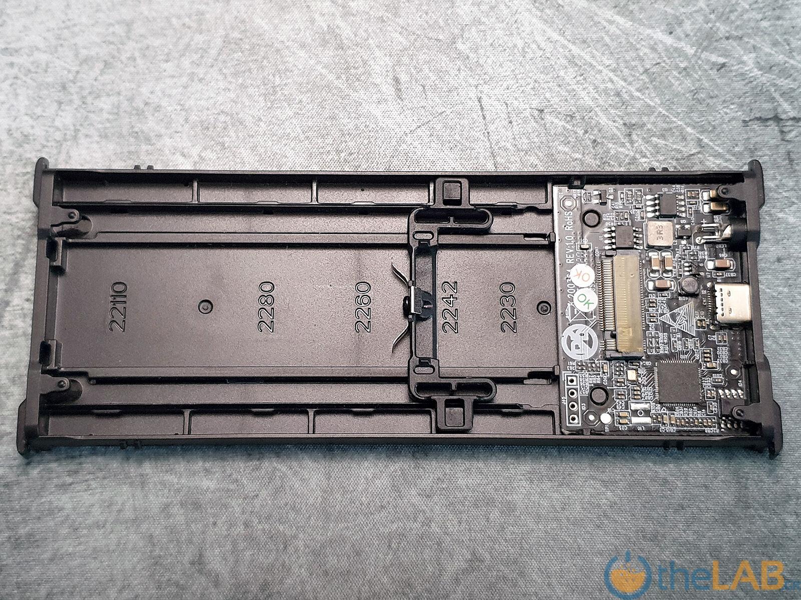

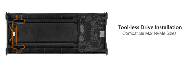

    Η θήκη υποστηρίζει όλα τα μεγέθη M.2 SSD που υπάρχουν, μέχρι και τα enterprise drives των 110 χιλιοστών. Το πιο συνηθισμένο μέγεθος που βρίσκουμε στην αγορά είναι το 2280, μήκους 80 χιλιοστών.
    Το drive ασφαλίζεται με έναν κυλιόμενο βραχίονα που κουμπώνει στις αντίστοιχες θέσεις ανάλογα με το μήκος του drive και το στηρίζει, χωρίς την ανάγκη χρήσης βίδας.
    Εδώ βλέπουμε την Icy Dock ICYNano MB861U31-1M2B  με τον Corsair Force Series Gen.4 PCIe MP600 Pro 2TB, που είδαμε αναλυτικά σε review προ ολίγων ημερών, εγκατεστημένο εντός αυτής. Το drive είναι το ταχύτερο που έχουμε δοκιμάσει ποτέ, έτσι ώστε να μην αποτελέσει bottleneck σε κανένα σημείο των δοκιμών της θήκης.
    Είχαμε δει επίσης ότι βασίζεται ιδιαιτέρως στην ψύκτρα με την οποία έρχεται, καθώς χωρίς αυτήν υπερθερμαίνεται, ειδικά κατά τις δοκιμασίες των εγγραφών. Φυσικά, για να τοποθετηθεί στην Icy Dock ICYNano MB861U31-1M2B, η ψύκτρα του drive έπρεπε να αφαιρεθεί. Έτσι, θα δούμε αν η ψύξη που παρέχει η Icy Dock ICYNano MB861U31-1M2B μέσω της επαφής του drive με το αλουμινένιο της καπάκι - με την παρεμβολή της θερμικής ταινίας - είναι επαρκής για ένα σύγχρονο drive.

    PCB καιController

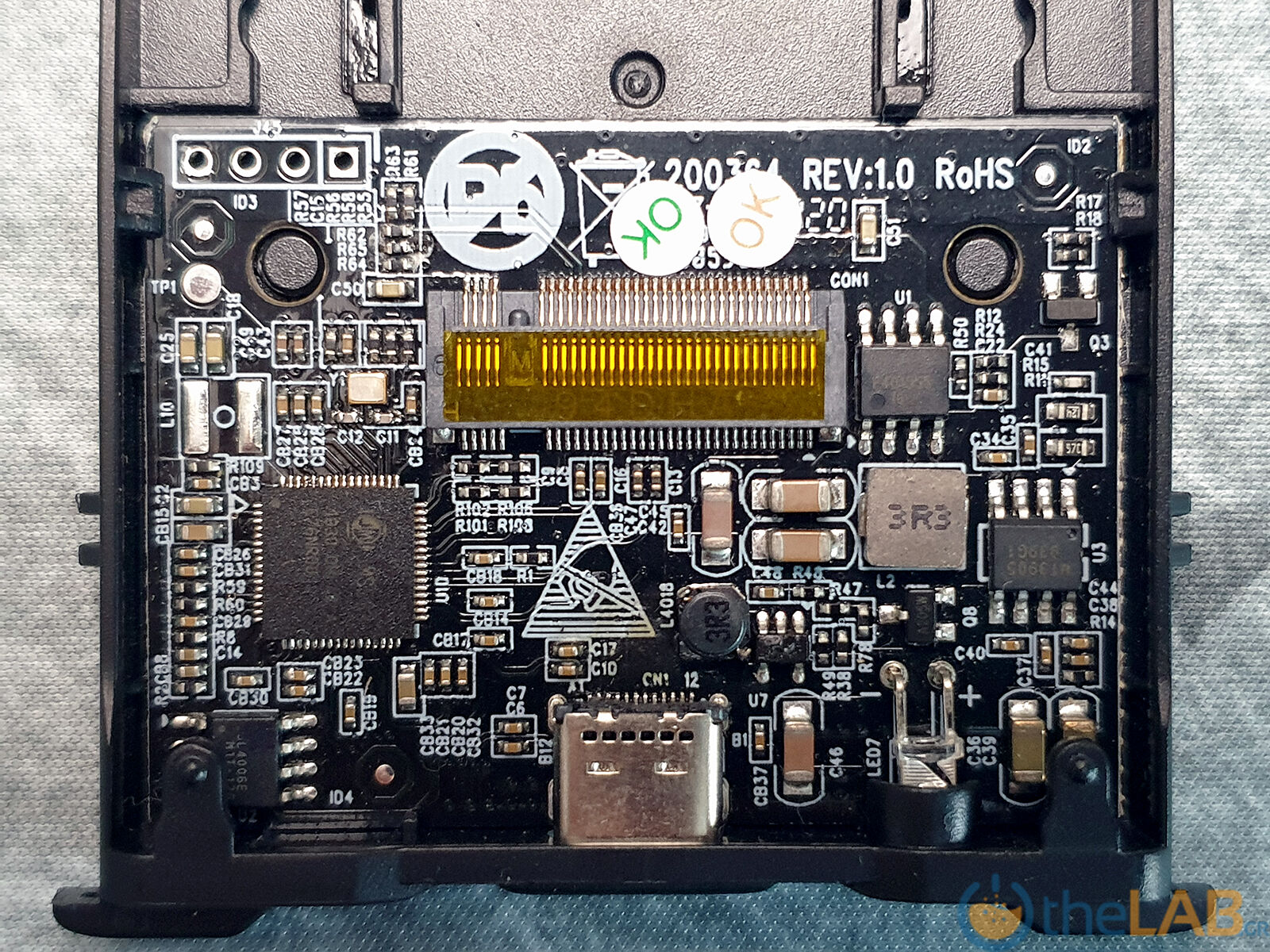

    Το PCB της Icy Dock ICYNano MB861U31-1M2B είναι καλής ποιότητας και αρκετά πυκνοκατοικημένο, ενώ διαθέτει τα  χαρακτηριστικό μιας σχεδίασης που υποστηρίζει υψηλές ταχύτητες διαμεταγωγής των δεδομένων και από ότι θα δούμε στη συνέχεια, δεν μένει μόνο στην εικόνα αλλά το αποδεικνύει - και με απαιτήσεις - στην πράξη. Είναι σαφές ότι ευθύνεται για το σχετικά αυξημένο πλάτος της θήκης, ενώ για το σχετικά αυξημένο μήκος ευθύνεται η υποστήριξη enterprise SSDs των 110 χιλιοστών.
    Το βασικό chip για την επικοινωνία μεταξύ του drive και της USB θύρας του υπολογιστή σας είναι το JMicron JMS583, του οποίου το πλήρες Data Sheet μπορείτε να δείτε εδώ. Πρόκειται για ένα chip που αναλαμβάνει την επικοινωνία μεταξύ PCIe και USB και υποστηρίζει USB 3.2 Gen2 στα 10Gbps, ενώ παράλληλα υποστηρίζει PCIe 3.0 x2. Είναι σαφές τόσο από το γεγονός ότι υποστηρίζει PCIe 3.0 και όχι PCIe 4.0 όσο και από το ότι υποστηρίζει 2 PCIe lanes και όχι 4, ότι δε θα μπορέσει σε καμία περίπτωση να εκμεταλλευθεί την πλήρη ταχύτητα του drive που χρησιμοποιούμε, αλλά ούτε και της πλειοψηφίας των drives της αγοράς, που υποστηρίζουν 4 PCIe lanes. Πολύ θετικό είναι το στοιχείο ότι υποστηρίζει τη μετάδοση της εντολής TRIM, κάτι βασικό ώστε να παραμένει το drive ικανό να λειτουργεί στην πλήρη ταχύτητα των εγγραφών, σε βάθος χρόνου.

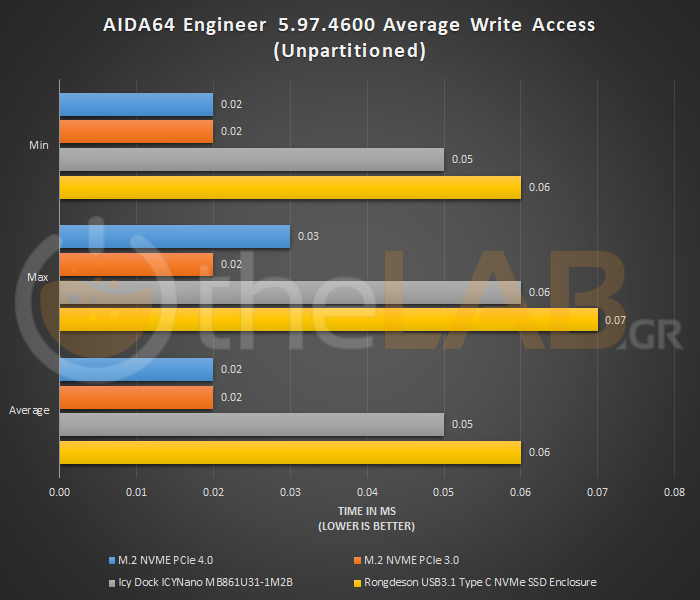

    Ξεκινάμε τις δοκιμές μας με τα Average Read και Average Write tests του AIDA64 για να δούμε την αμεσότητα απόκρισης της Icy Dock ICYNano MB861U31-1M2B στις εντολές ανάγνωσης και εγγραφής. Είναι φυσικό ότι οι επιδόσεις δεν μπορεί να πλησιάσουν καν αυτές του drive σε απ' ευθείας σύνδεση με τη μητρική του υπολογιστή, καθώς εκεί έχουμε 4 PCIe lanes. Ακόμα μεγαλύτερη θα είναι φυσικά η διαφορά όταν το drive συνδέεται σε υπολογιστή με PCIe 4.0. Ο λόγος αναφοράς των επιδόσεων του drive σε απ' ευθείας σύνδεση στη μητρική δεν είναι για άμεση σύγκριση, αλλά για να δούμε ποιο είναι το ταβάνι του drive.
    Ενώ λοιπόν σίγουρα δε φτάνει τις επιδόσεις της άμεσης σύνδεσης, η αμεσότητα στην απόκριση εντολών ανάγνωσης είναι εξαιρετική, τόσο με την Icy Dock ICYNano MB861U31-1M2B όσο και με τη θήκη της Rondgeson, στα 0,05ms.
    Στις εγγραφές η Icy Dock ICYNano MB861U31-1M2B παραμένει στα 0,05ms και παίρνει κεφάλι από το ανταγωνιστικό προϊόν.

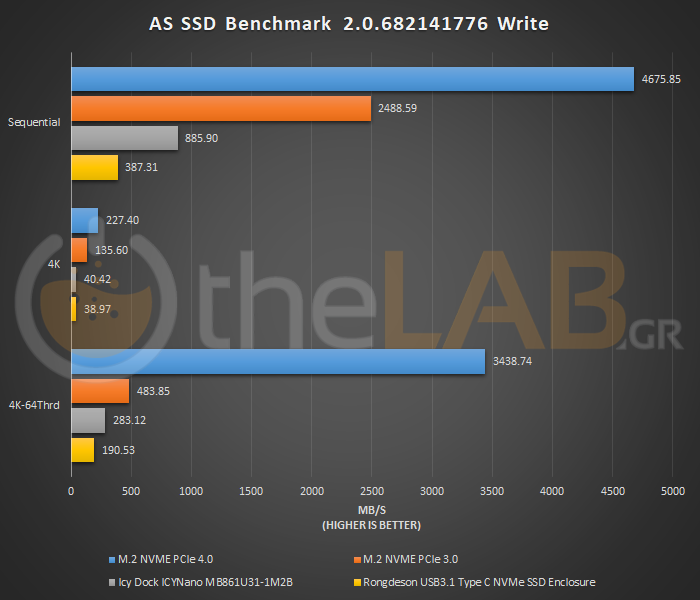

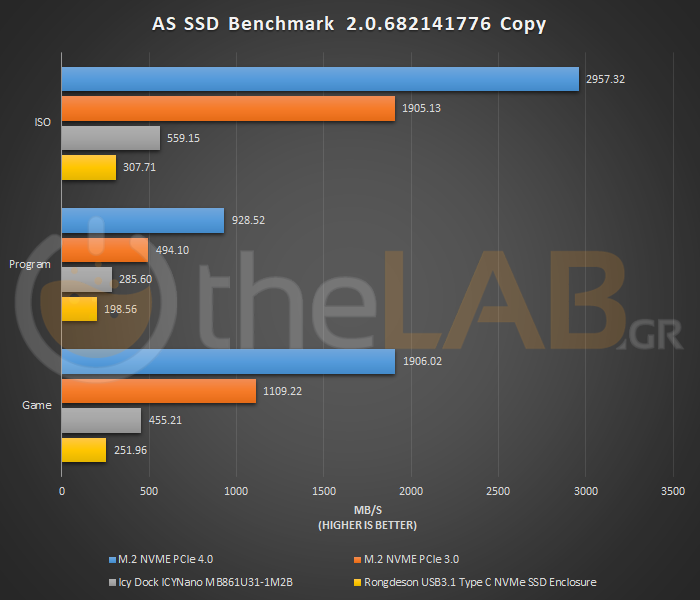

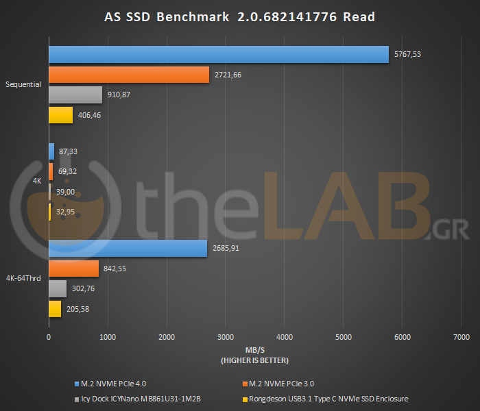

    Το παραπάνω φαίνεται και στο AS SSD Benchmark.
    Το Benchmark Anvil's Storage Utilities δείχνει ότι η Icy Dock ICYNano MB861U31-1M2B έχει πολύ καλές επιδόσεις, που υπολείπονται λίγο του μισού αυτών της άμεσης σύνδεσης μέσω PCIe 3.0. Αυτό εξηγείται καθώς όπως είπαμε η θήκη της Icy Dock προσφέρει σύνδεση PCIe 3.0 x2 ενώ η άμεση σύνδεση σε μητρική (που δεν υποστηρίζει PCIe 4.0) προσφέρει PCIe 3.0 x4. Επιπλέον, η μετατροπή σε USB 3.2 Gen2 ελαττώνει λίγο ακόμη την ταχύτητα. Συνεπώς οι επιδόσεις της Icy Dock ICYNano MB861U31-1M2B είναι πολύ καλές, μέσα στα αναμενόμενα πλαίσια, και σημαντικά καλύτερες από αυτές του ανταγωνιστικού προϊόντος που χρησιμοποιεί USB 3.2 Gen1.
    Συνολικά, οι επιδόσεις της Icy Dock ICYNano MB861U31-1M2B είναι πολύ καλές και εμφανίζουν συνέπεια. Η ψύξη που παρέχει η θήκη ήταν επαρκής για να διατηρήσει τον ιδιαίτερα θερμό επεξεργαστή του Corsair Force Series Gen.4 PCIe MP600 Pro 2TB σε πλήρη ταχύτητα λειτουργίας, κατά τη διάρκεια των δοκιμών.
