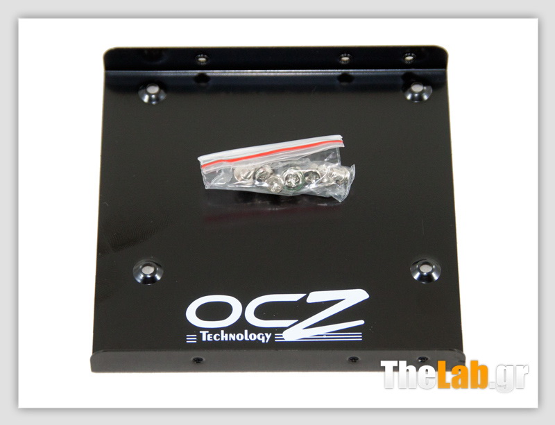

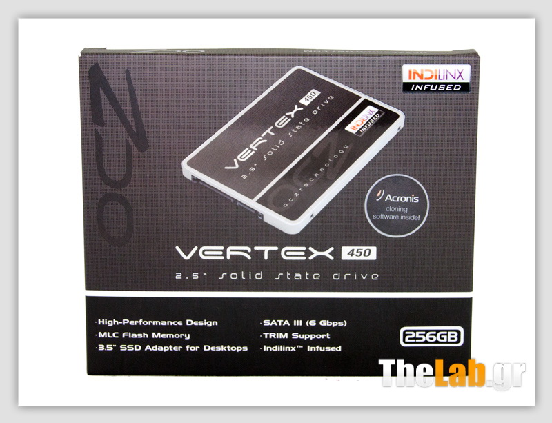

    Στο μπροστινό μέρος της συσκευασίας η OCZ μας πληροφορεί ότι ο συγκεκριμένος SSD χρησιμοποιεί ελεγκτή της Indillix και ότι στα παρελκόμενα περιλαμβάνεται και το πρόγραμμα μεταφοράς δεδομένων της Acronis.

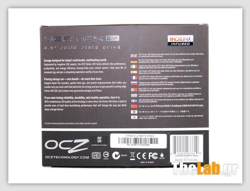

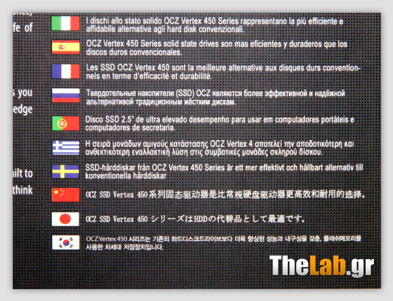

    Στο πίσω μέρος του κουτιού βρίσκουμε ένα κομμάτι στα Ελληνικά! "Η σειρά μονάδων αμιγούς κατάστασης", σίγουρα έπεσε google translate εδώ.

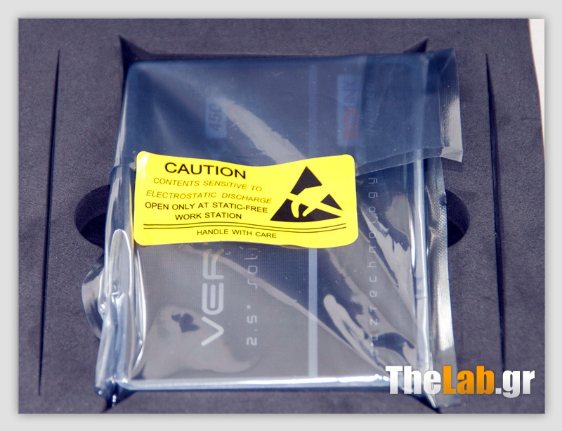

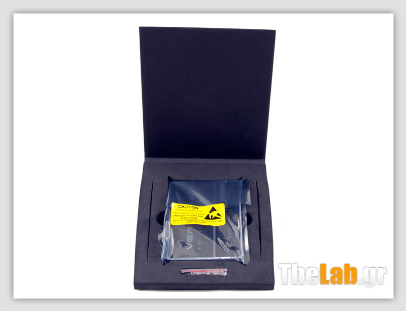

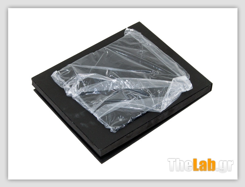

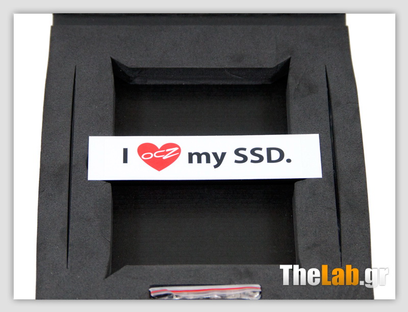

    Ανοίγοντας το κουτί βρίσκουμε το δίσκο να προστατεύεται από την κλασσική αντιστατική συσκευασία και ακριβώς κάτω από αυτόν υπάρχει ένα όμορφο αυτοκόλλητο για το ψυγείο σας ή το κουτί του υπολογιστή σας αν δε σας ενοχλεί. Στα παρελκόμενα η OCZ περιέλαβε και μια βάση για την τοποθέτηση του SSD σε θήκη 3.5".
    Στο ένα από τα δύο εγχειρίδια που συνοδεύουν το προϊόν αναγράφονται οδηγίες για το "κατέβασμα" και την ενεργοποίηση του λογισμικού της Acronis. Πολύ καλή η κίνηση της OCZ να το συμπεριλάβει μιας και πρόκειται για το κορυφαίο του είδους.

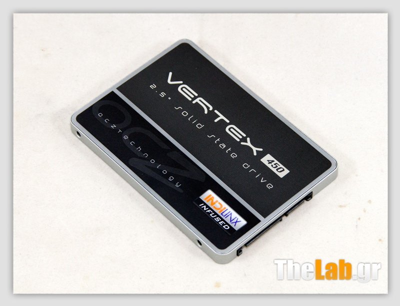

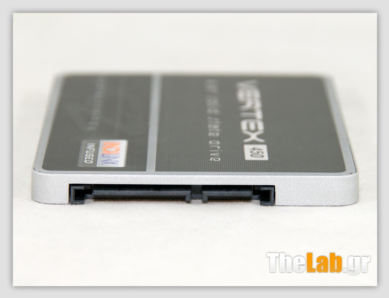

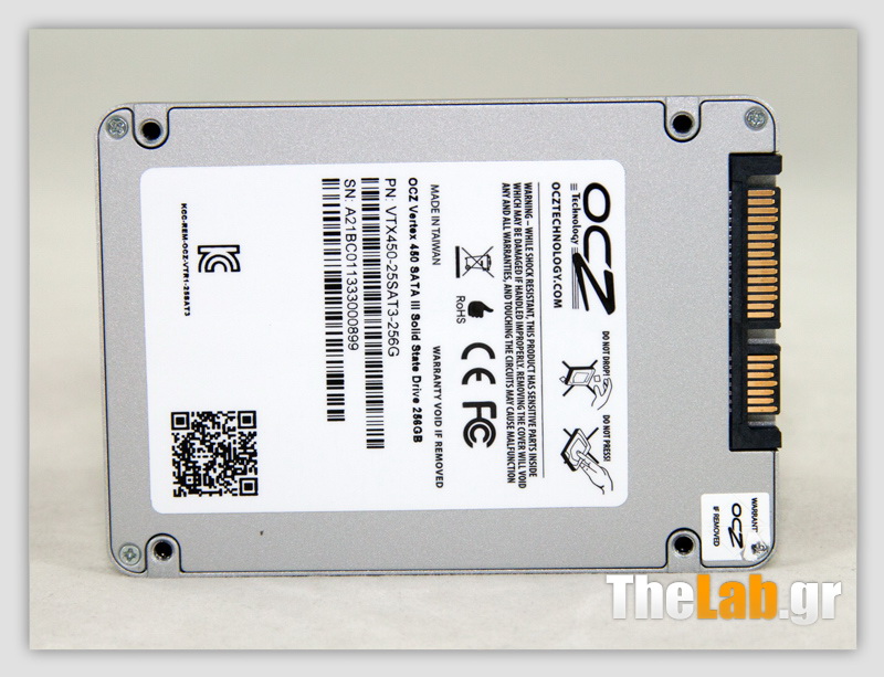

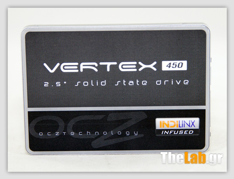

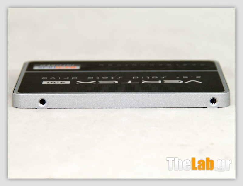

    Μερικές φωτογραφίες του εμφανίσιμου Vertex 450. Όπως βλέπετε το ύψος του είναι περιορισμένο οπότε θα χωρέσει ακόμη και σε ultrabooks. [BREAK=O Vertex 450 256 GB κάτω από το φακό] Όπως ήταν φυσικό ο Vertex δεν ξέφυγε από το κατσαβίδι μας. Έτσι αφαιρέσαμε όλα τα περιττά για να δούμε τι κρύβει στο εσωτερικό του.

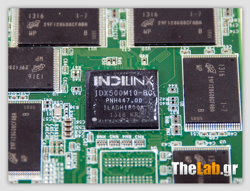

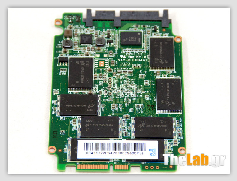

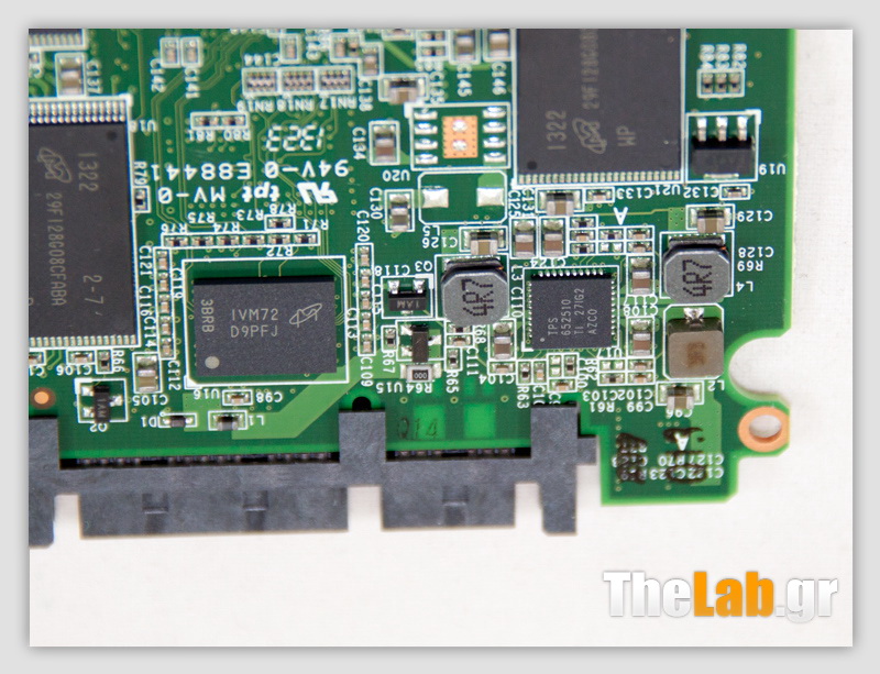

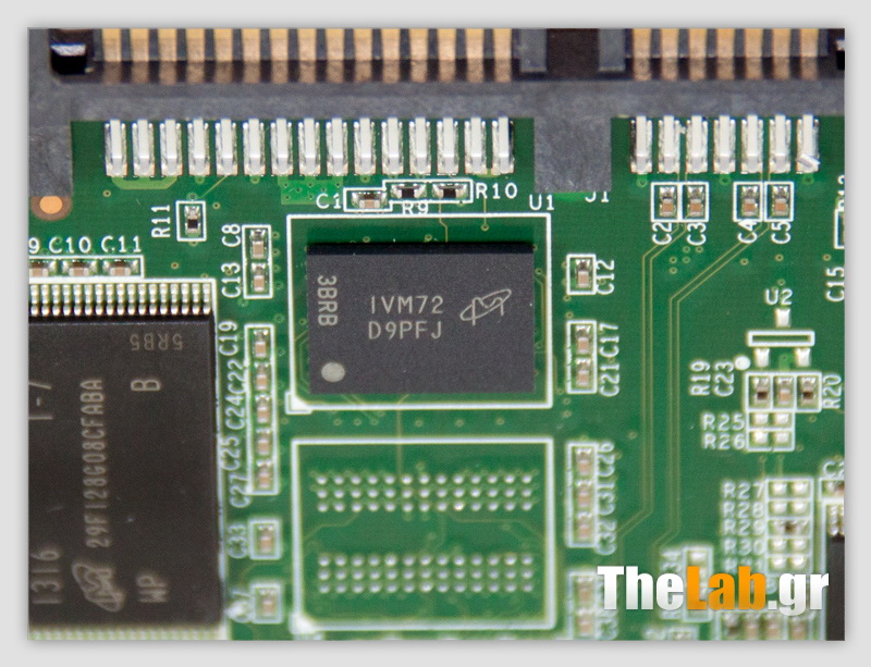

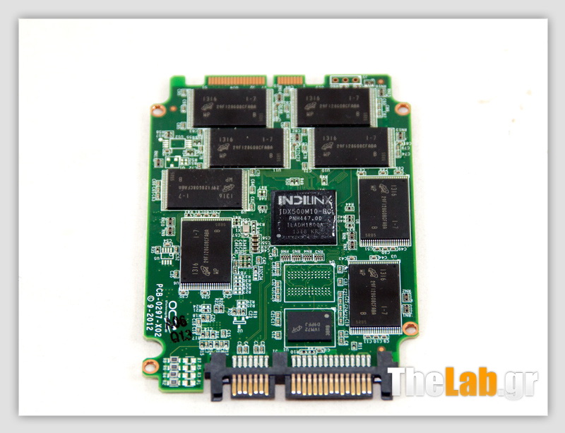

    Συνολικά 16 Micron flash chips (20nm) φιλοξενούνται στο PCB του Vertex 450. Δίπλα στον ελεγκτή, τον οποίο θα δούμε παρακάτω, υπάρχει ακόμη ένα DRAM chip που του παρέχει την απαραίτητη μνήμη και ένα δεύτερο που χρησιμοποιείται για τον ίδιο σκοπό βρίσκεται στην πίσω πλευρά της πλακέτας.
    Ο ελεγκτής Barefoot M10 της Indillix/OCZ.
    Τα DRAM chips που υποστηρίζουν τον Barefoot controller. Δίπλα σε ένα από αυτά υπάρχει ένα TPS652510 IC το οποίο περιέχει τρεις DC-DC converters οι οποίοι παράγουν τις απαραίτητες τάσεις, για τα επιμέρους κυκλώματα του SSD.

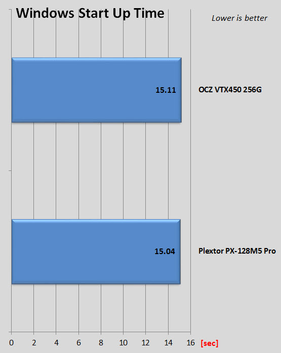

    Windows 7 Start up Time
    Στο συγκεκριμένο τεστ καταγράφεται ο χρόνος που θέλει το λειτουργικό για να εκκινήσει και πιο συγκεκριμένα το χρόνο που μεσολαβεί από τη στιγμή που έχει "φορτώσει" ο kernel μέχρι να ξεκινήσουν όλα τα προγράμματα αυτόματης εκκίνησης (start up programs). Η μέτρηση είναι ιδιαίτερα ακριβής μιας και το API των Windows παρέχει έναν internal timer που παρέχει αυτή την πληροφορία και το πρόγραμμα ενημερώνεται από το συγκεκριμένο timer.*

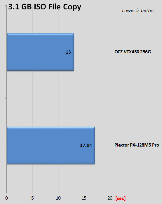

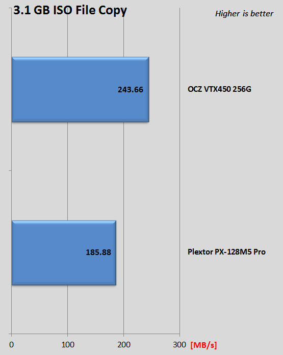

    ISO File Copy Γίνεται η αντιγραφή ενός μεγάλου αρχείου από ένα folder σε ένα άλλο στον ίδιο δίσκο και καταγράφεται ο χρόνος που απαιτείται για την ολοκλήρωση της αντιγραφής. Το μέγεθος του αρχείου είναι 3.1GB.

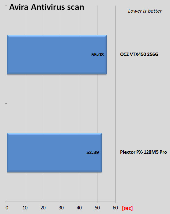

    Antivirus scan
    Ο χρόνος που χρειάζεται το Avira για να ελέγξει το system32 folder, εξετάζοντας όλα τα αρχεία και ψάχνοντας ακόμη και τα συμπιεσμένα.*

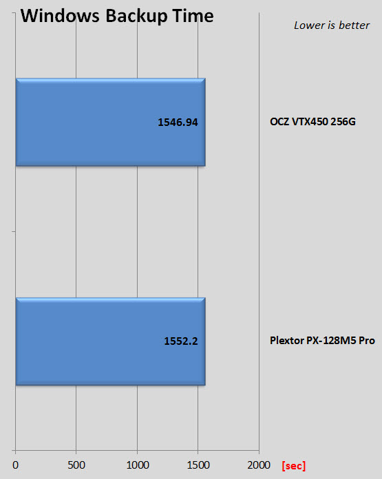

    Καταγράφεται ο χρόνος που χρειάζεται για να ολοκληρωθεί ένα πλήρες backup του parition χρησιμοποιώντας την αντίστοιχη εφαρμοφή των Windows.

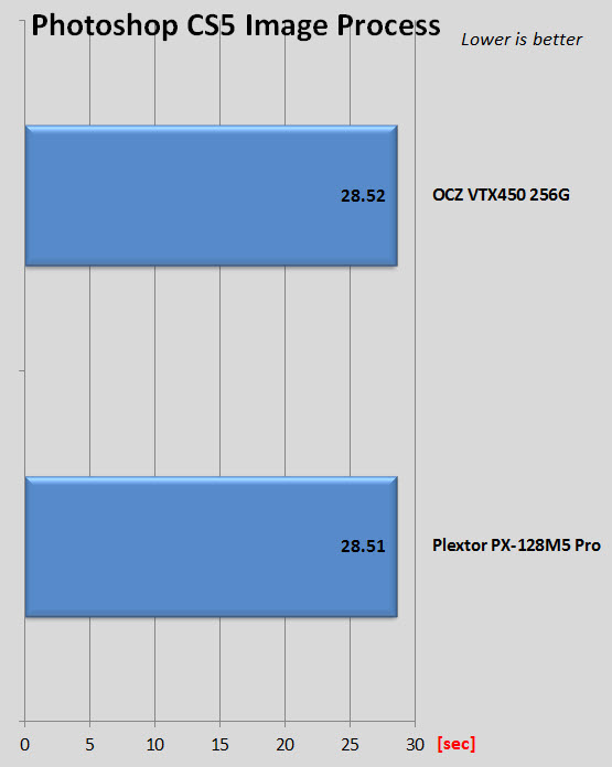

    Photoshop Image Processing
    Άνοιγμα στο CS5 δέκα φωτογραφιών υψηλής ανάλυσης σε RAW format. Στη συνέχεια τρέχει ένα απαιτητικό action σε κάθε μία από αυτές ξεχωριστά, σώσιμο της κάθε φωτογραφίας και κλείσιμο στο τέλος του photoshop. Καταγράφεται ο συνολικός χρόνος που απαιτείται για όλα τα παραπάνω.

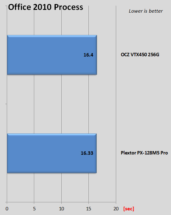

    Office Startup - Processing
    Άνοιγμα δύο μεγάλων (58MB) docx αρχείων με πίνακες, γραφικά κτλ. και στη συνέχεια σώσιμο αυτών σε μορφή doc. Ταυτόχρονα αναπαράγεται ένα υπερ-υψηλής ανάλυσης M2TS αρχείο με 90mbps bitrate το οποίο είναι αποθηκευμένο φυσικά στον προς δοκιμή δίσκο.*

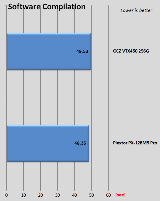

    Software Compilation
    Γίνεται compile ενός πολύ μεγάλου open source C# .NET project και καταγράφεται ο χρόνος που απαιτείται για τη δημιουργία του release build.

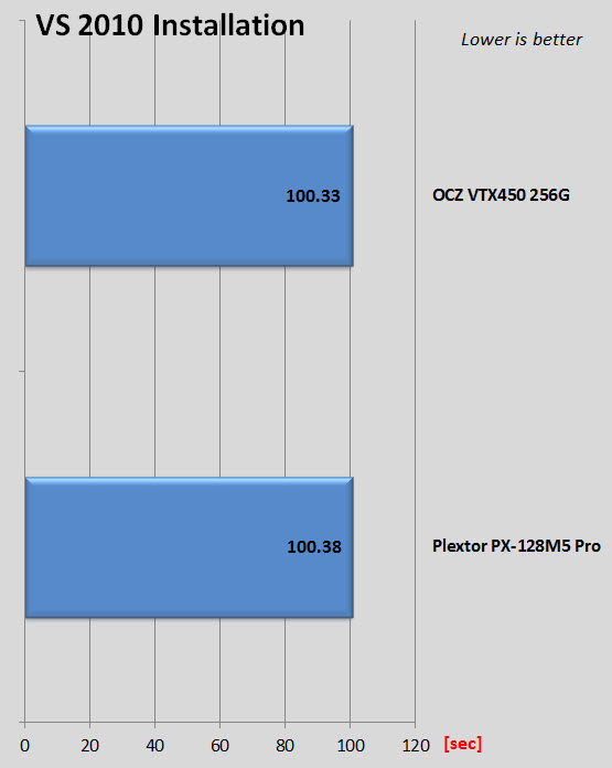

    Software installation
    Εκτελείται το installation του Visual Studio 2010 (C# and Image Library, 2.5GB total size).

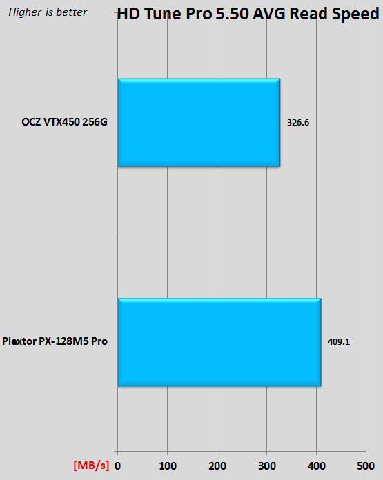

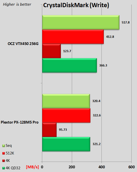

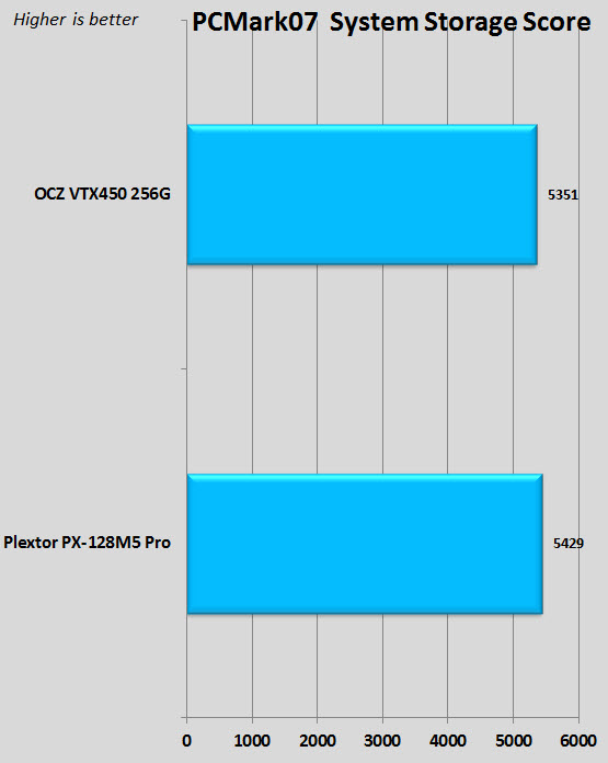

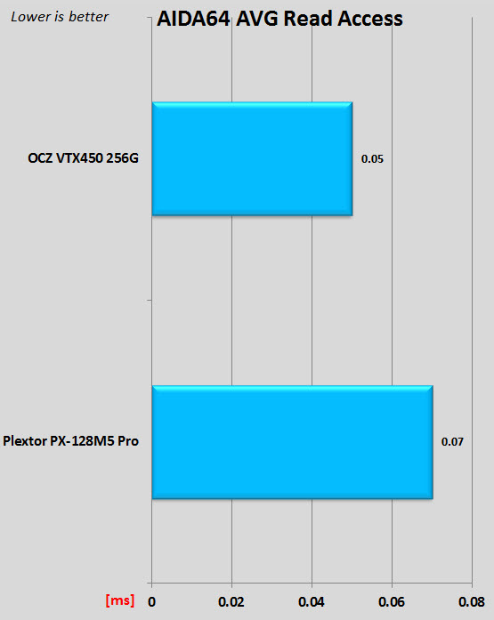

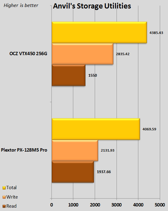

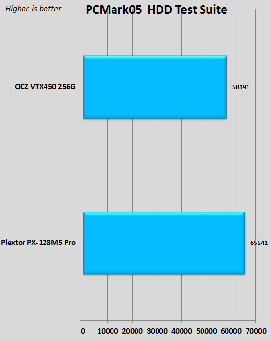

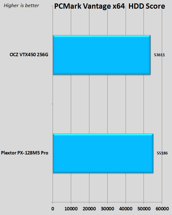

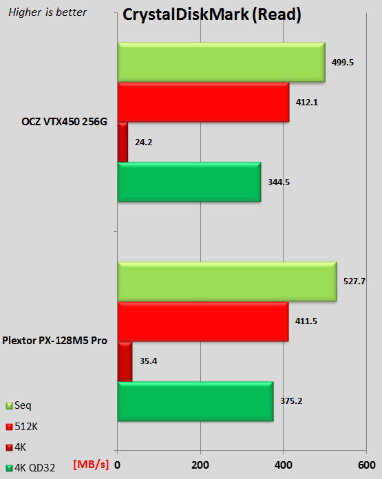

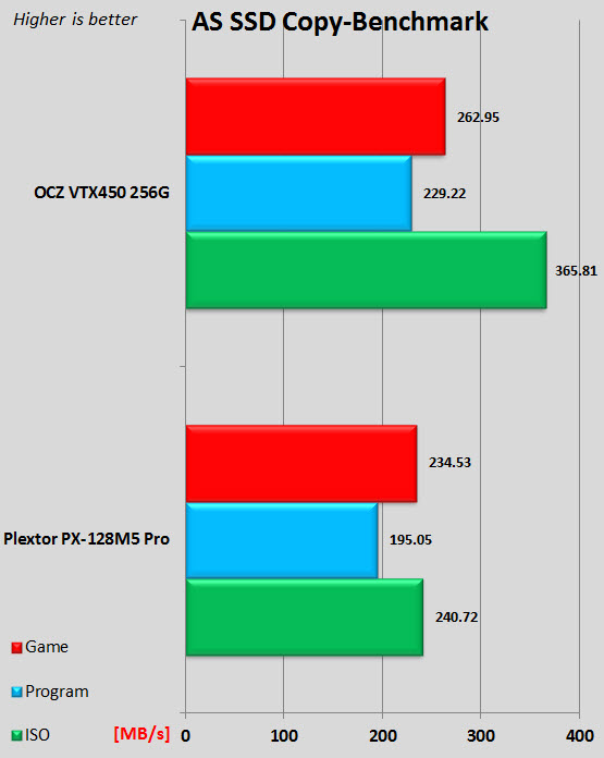

    Όμως επειδή οι περισσότεροι από εσάς έχετε συνηθίσει να βλέπετε αποτελέσματα από synthetic benchmarks, αποφασίσαμε να συμπεριλάβουμε αρκετά από τα γνωστότερα προγράμματα για SSDs στις δοκιμές μας. Έτσι θα "τρέξουμε" τα PCMark05/07/Vantage. ASS SSD, Crystal Disk Mark, Anvil's Storage Utilities, AIDA64 και HD Tune.
    Synthetic Benchmarks
    AIDA64.jpgAnvil.jpgAS_SSD_Copy.jpgHD_Tune.jpgCDM_read.jpgCDM_write.jpgPCMark05.jpgPCMark_Vantage.jpgPCMark07.jpg
    Ο μόνος δίσκος για τον οποίο είχαμε έγκυρα αποτελέσματα σύγκρισης προς το παρόν ήταν μόνο ένας Plextor PX-128M5 Pro. Με τον καιρό όμως θα φτιάξουμε μια μεγάλη database, όπως έχουμε κάνει με όλα τα υπόλοιπα προϊόντα που σας παρουσιάζουμε κατά καιρούς. Όπως βλέπετε από τα παραπάνω διαγράμματα ο Vertex 450 κερδίζει σε access time και πέρνει καθαρά την πρωτιά στον τομέα της εγγραφής δεδομένων, κάτι λογικό μιας και διαθέτει περισσότερα flash modules οπότε έχει και περισσότερα κανάλια επικοινωνίας με αυτά. Από την άλλη ο Plextor είναι πολύ γρήγορος στην ανάγνωση δεδομέvων και σε αρκετά τεστ περνάει μπροστά από τον Vertex.

    pegasus_Win_startup.jpgpegasus_winrar_decompress.jpgpegasus_ISO_copy_time.jpgpegasus_ISO_copy_speed.jpgpegasus_Avira_scan.jpgpegasus_Win_backup.jpgpegasus_PS_startup.jpgpegasus_PS_action.jpgpegasus_Office2010_action.jpgpegasus_Soft_comp.jpgpegasus_VS2010_install.jpg

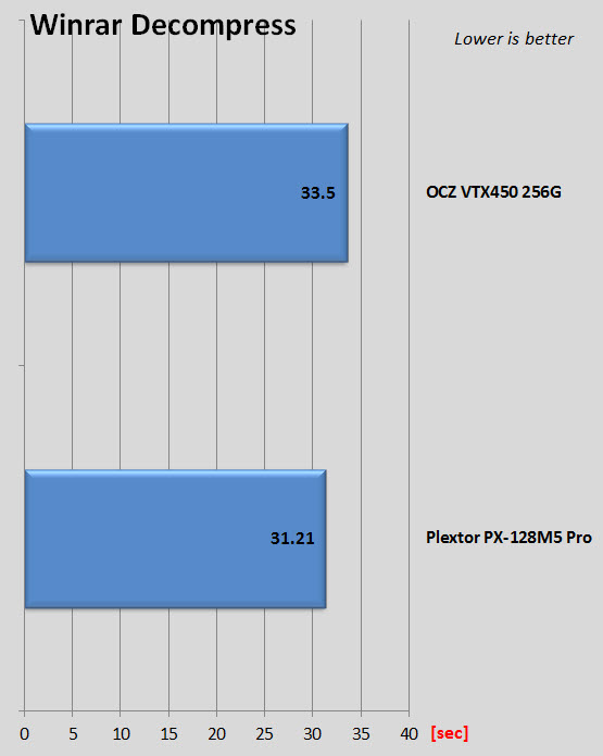

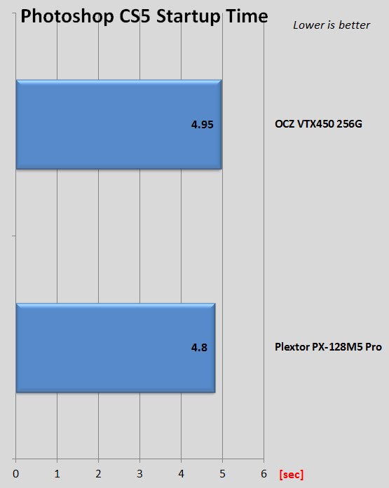

    Τα αποτελέσματα των παραπάνω δοκιμών μαρτυρούν ένα πράγμα, ότι οι διαφορές στην απόδοση δύο καλών σύγχρονων SSD είναι ελάχιστες ως μηδαμινές, σε πραγματικές συνθήκες χρήσης. Καλά τα synthetic benchmarks που μπορεί να δείχνουν χαώδεις διαφορές αλλά στο τέλος της μέρας η αίσθηση που αποκομίζει ο εκάστοτε χρήστης είναι αυτή που μετράει περισσότερο. Βέβαια για τις ανάγκες των δοκιμών μας ακόμη και η πιο μικρή διαφορά είναι αρκετή για να αναδείξει το νικητή αλλά σε κανονικές συνθήκες είναι ο συνδυασμός αξιοπιστίας και τιμής με τις επιδόσεις να περνάν σε τρίτη μοίρα.
    Ο Plextor παίρνει κεφάλι σε αρκετά από τα παραπάνω τεστ με την πιο μεγάλη διαφορά να εντοπίζεται στην αποσυμπίεση δεδομένων με το Winrar. Σε αυτό το κομμάτι από ότι φαίνεται ο ξυπόλυτος (Barefoot) ελεγκτής του Vertex 450 δεν τα πάει και τόσο καλά ενώ ο Marvell 88SS9187 του Plextor βρίσκεται στο στοιχείο του. Από την άλλη ο Vertex κερδίζει κατά κράτος τον Plextor στην μεταφορά αρχείου τύπου ISO, όπου και πετυχαίνει κοντά 60 MB/s διαφορά στην ταχύτητα μεταφοράς. Τα περισσότερα κανάλια επικοινωνίας με τις μνήμες στον Vertex σίγουρα παίζουν μεγάλο ρόλο εδώ καθώς επιτρέπουν πολύ μεγαλύτερες ταχύτητες εγγραφής σε σχέση με τον μικρότερης χωρητικότητας Plextor.

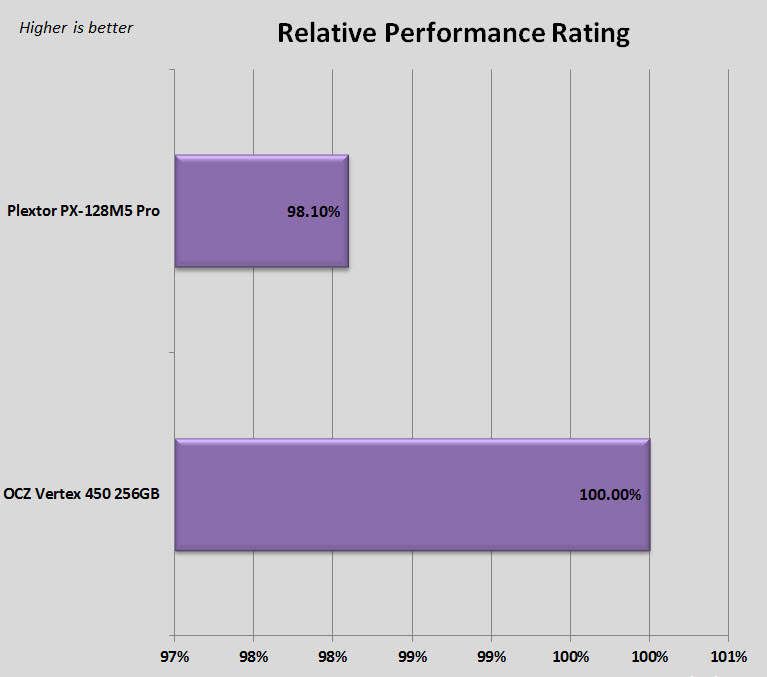

    Η συνολική διαφορά στις επιδόσεις ανάμεσα στους δύο δίσκους είναι μικρή αλλά υπάρχει. Ο Vertex όπως είναι φυσικό, λόγο της μεγαλύτερης χωρητικότητας του, παίρνει εύκολα κεφάλι. Αλλά ο μικρός Plextor ακολουθά από κοντά αποδεικνύοντας ότι είναι ένας πολύ καλός SSD, παρά τον αρκετό καιρό που μετρά στην αγορά.

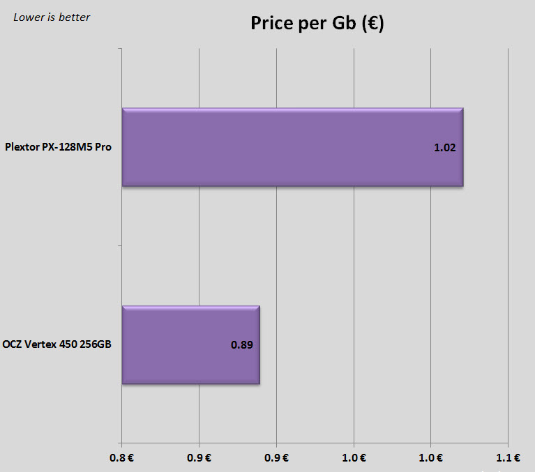

    Και σε αυτό το διάγραμμα ο Vertex 450 περνά μπροστά, παρόλο που δεν είναι ο πιο οικονομικός 256αρης SSD της αγοράς. Βέβαια και ο Plextor διαθέτει αρκετά τσουχτερή τιμή για 128αρη δίσκο.

    • Περίμενα λίγο καλύτερες επιδόσεις στον τομέα της ανάγνωσης
